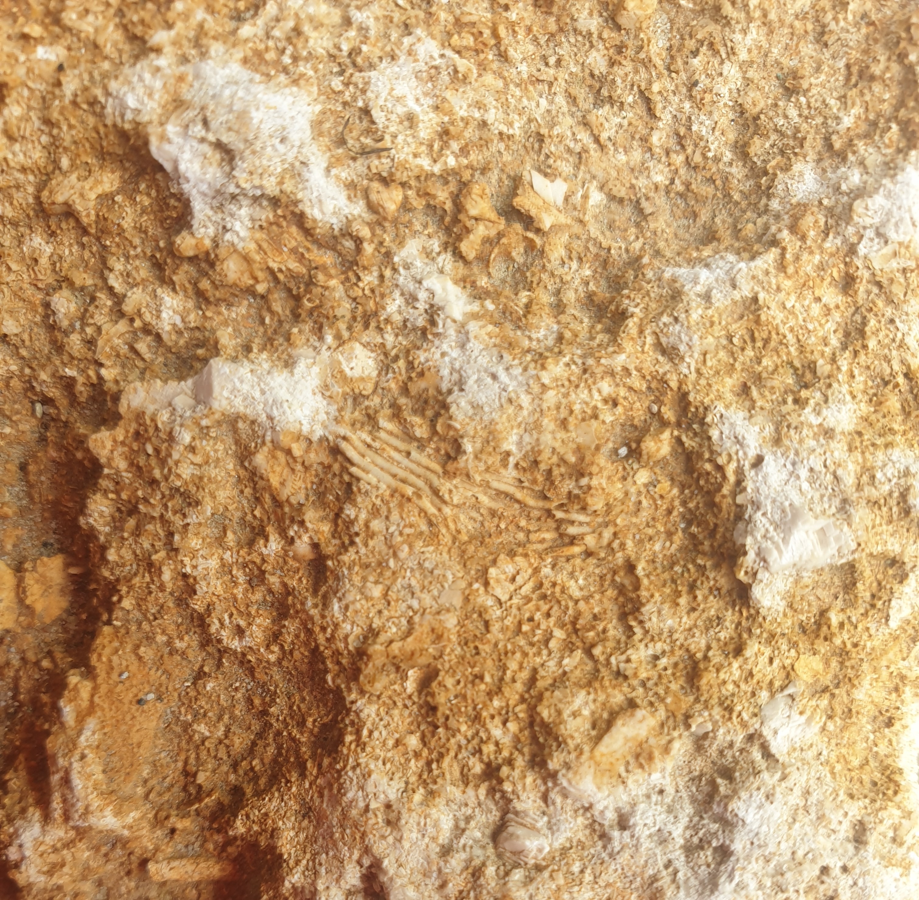

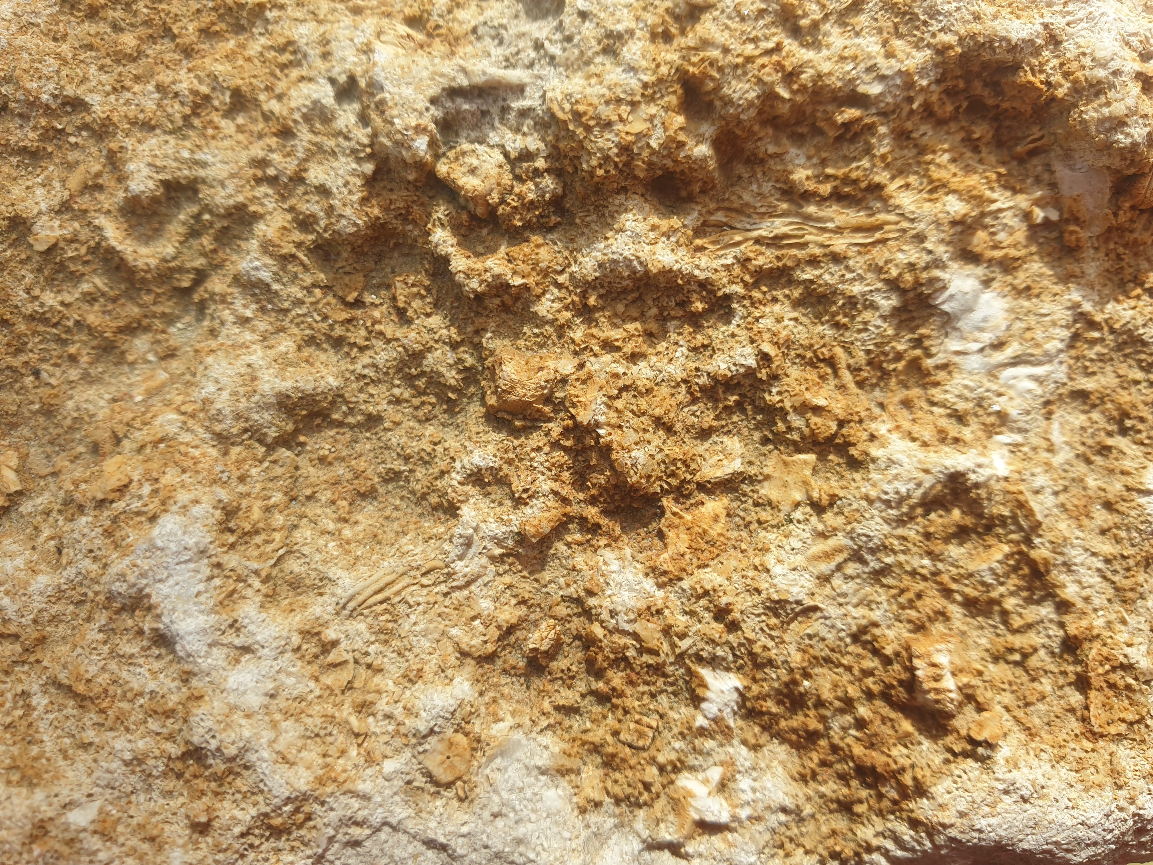

A mon tour de vous demander le nom de ces formes filamenteuses ( au centre d'une des 2 photos - l'autres photo semble avoir aussi ce même fossile en deux points), apparaissant sur une "plaque" à priori calcaire, et provenant du DOUBS (25) . Je n'ai pas l'étage . La commune je pourrai retrouver si cela est nécessaire .
Je vous remercie
Bonne semaine à tous

Bonjour
Ce sont bien des tubes de vers marins, mais appartenant à des Ditrupa (Genre qui subsistent de nos jours) à la différence des Serpule classique, leurs tubes ne sont pas ornementés, ils vivent généralement en groupe (grégaire), ils ont un petit bouchon situé au bout d'un organe spécifique qui ferme le tube.
Dans certains niveaux comme au Lutétien moyen dans l'éocène du Bassin parisien on rencontre d'impressionnantes "constructions"
Voir la publication de Gély, 2009, page 11
https://clubgeologiqueidf.fr/wp-content/uploads/2016/04/Saga_284_Lutetien-une-période-charnière-dans-le-BP-JP-Gély.pdf
Je pense que ce qui est appelé Serpula socialis  qui sont daté du Cénomanien (Crétacé supérieur) hors dans votre exemple vous semblez être sur des niveaux du Jurassique sont en fait des Ditrupa

Grand merci à JF ... @elasmo pour cette complète information
La "plaque" présente toute sortes d 'autres fossiles mais je limite ma demande à cette espèce
Je me suis rendu compte après l'envoi de ma demande que je n'avais pas donné d'échelle .
Il y a 3 heures, EK80 a dit :
Bonjour @Acer, ça a l’air petit
en effet, un "tube" présente un diamètre inferieur au mm . L'amas au centre de la première photo fait 18 mm de long
