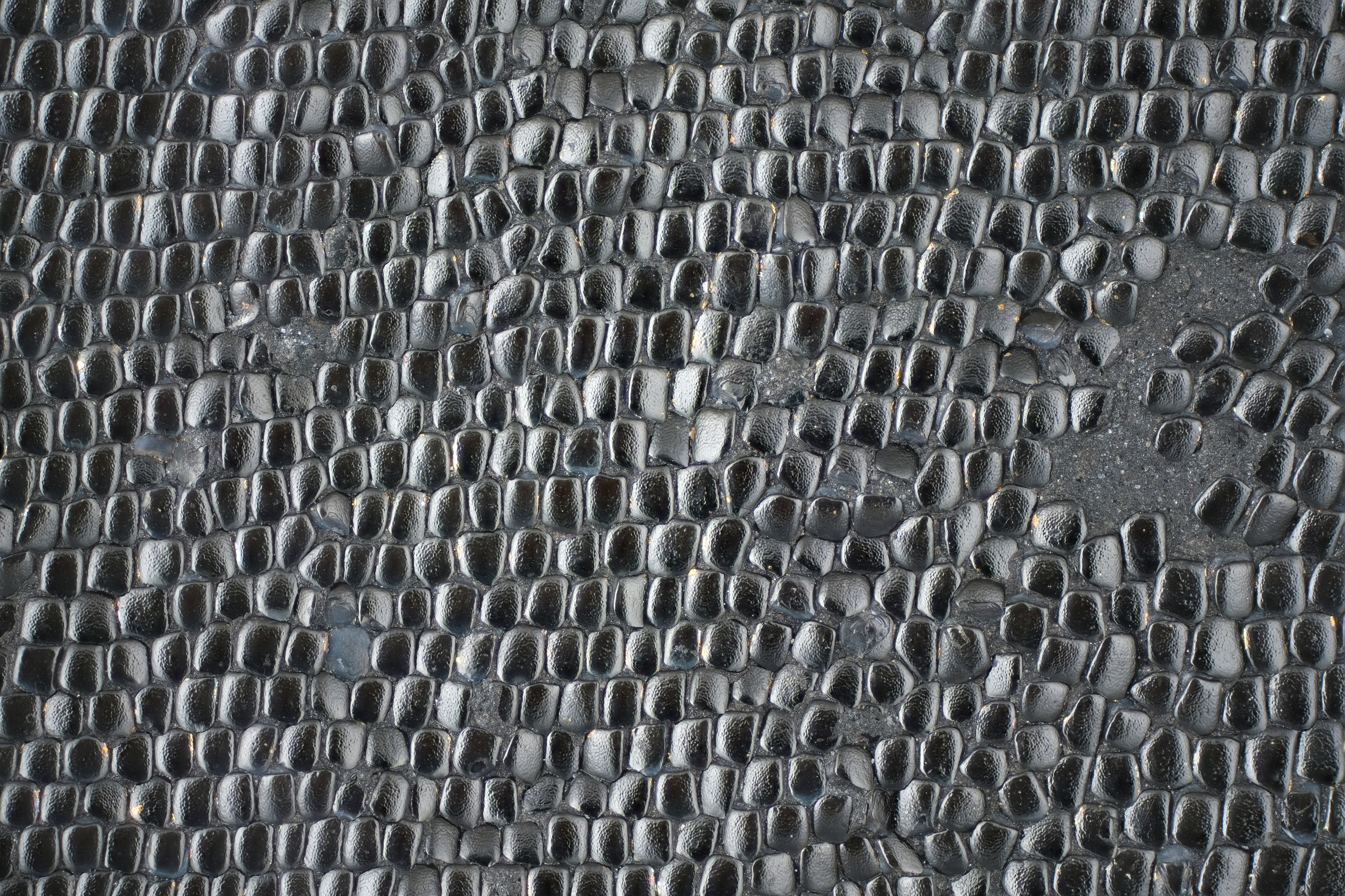

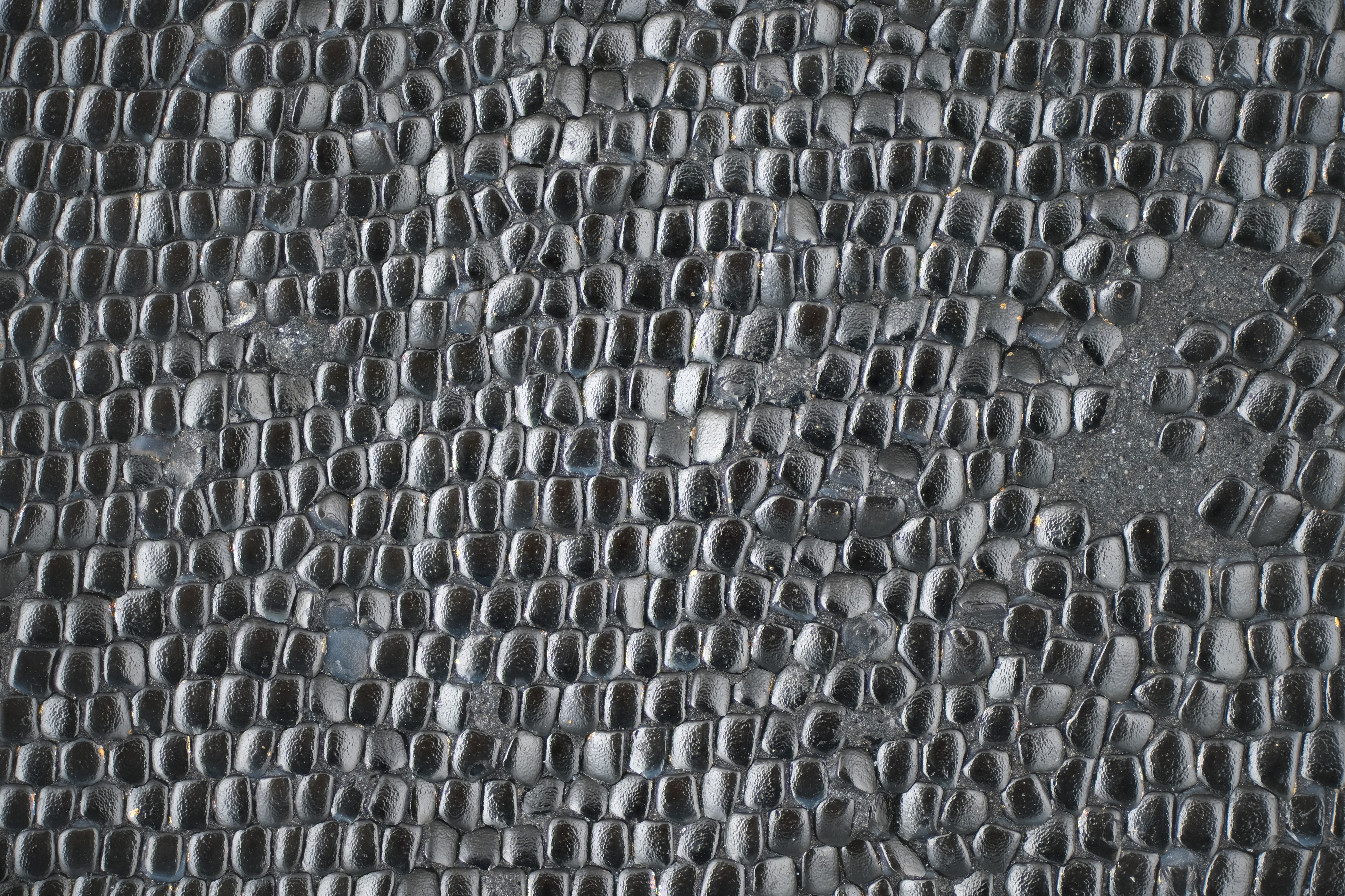

Voici une comparaison de la même pile traitée avec Helicon Focus puis avec Shine Stacker : c'est une vue rapprochée d'écailles d'acanthodien du Permien de Buxières-les-Mines.
Premières impressions :
  - Shine Stacker produit une image légèrement mieux définie que Helicon Focus (sur cet exemple), mais c'est complètement invisible sur un tirage A3
  - durée de traitement (pile de 50 images) :
        - Shine Stacker : 110 secondes
        - Helicon Focus : 10 secondes (!)
Le champ horizontal des deux images est de 5,1 mm. Elles sont non réduites (26 MP).
Image finale Shine Stacker :
Image finale Helicon :
A tester sur des piles profondes avec de petits champs. En général sur des sujets assez grands (5mm pour moi, c'est grand 😝 ) et sans trop de relief ni plans qui se superposent, tous les logiciels savent faire (même Picolay).
Par contre, 110s vs 10 secondes, ça pique un peu...

Oui, bien sûr. Ce n'est qu'un premier jet.
Pour la vitesse de traitement, il faudrait comparer avec Zerene (que je n'ai plus). Mais j'ai en tête la même différence avec les quelques essais que j'avais faits à l'époque.
Et les 10 s, c'est sans activer l'accélération graphique de Helicon (option payante). On doit encore gagner un facteur 3.
A suivre...
