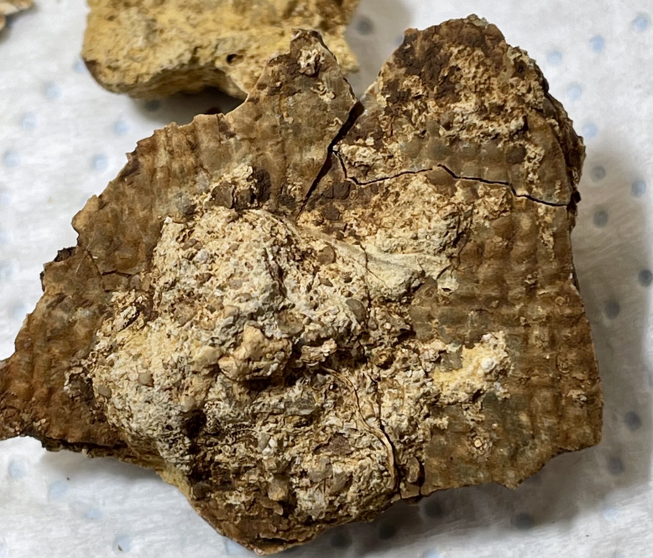

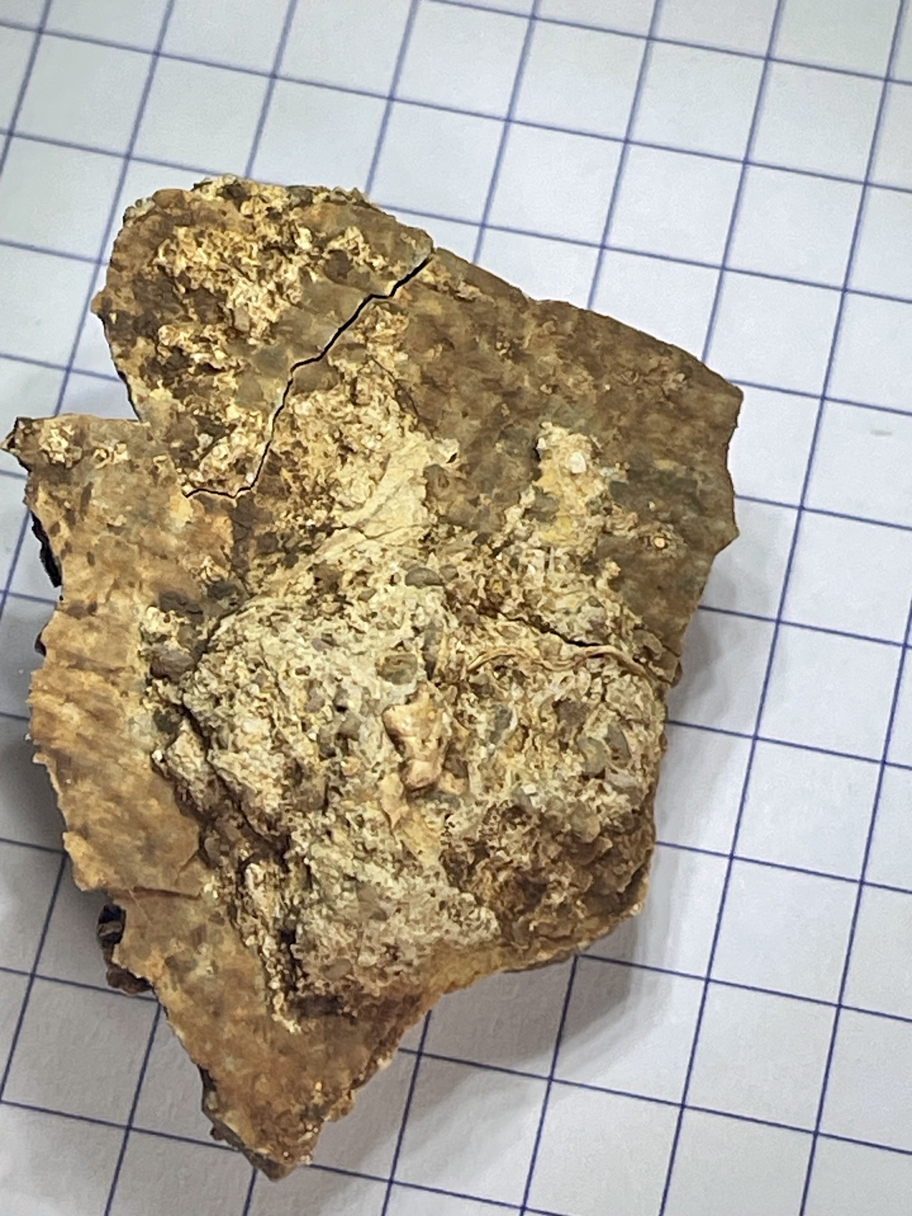

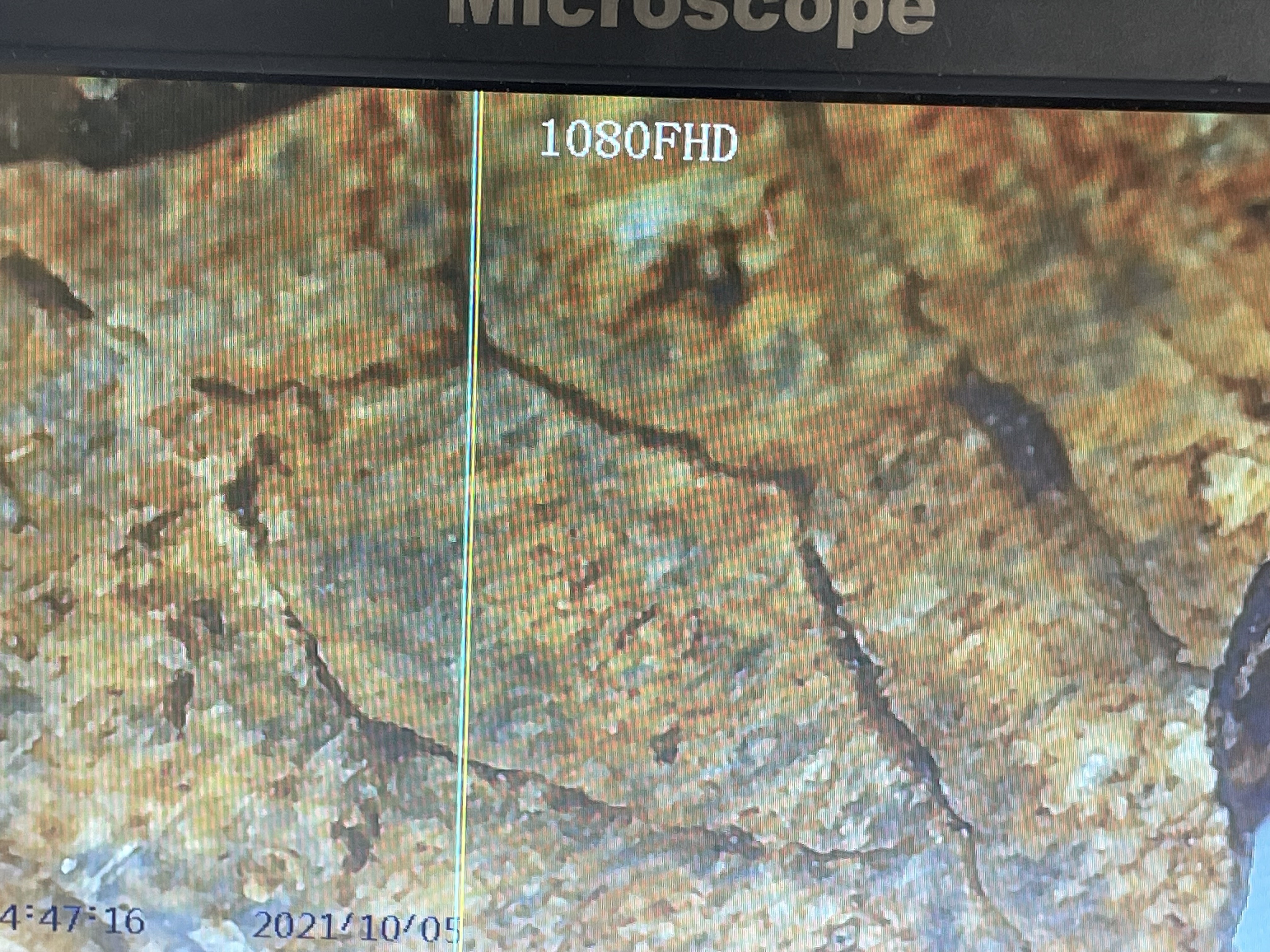

la première est comme une plaque de 3-4 mm d’épaisseur, et la deuxième semble un motif d’écaille sur une partie assez friable qui a gardé l’empreinte de cette « coquille ».

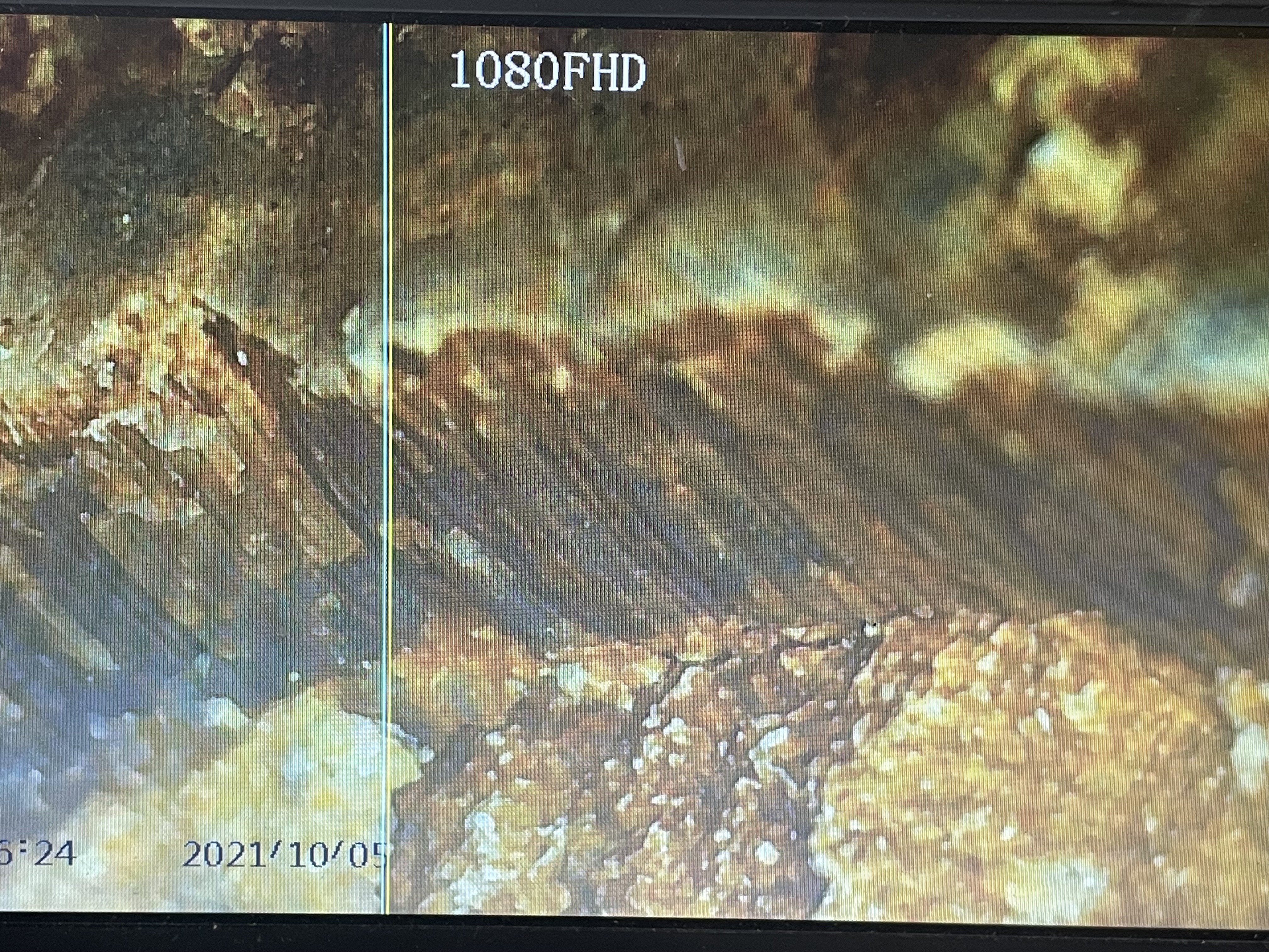

J’ai essayé de faire quelques photos avec un microscope bon marché…
Je n’ai pas encore le bon vocabulaire, j’apprends progressivement!
merci d’avance pour votre réponses si cela vous fait penser à quelque chose.
Je n’ai pas réussi à trouver quelque chose de ressemblant encore.
Et la deuxième pièce

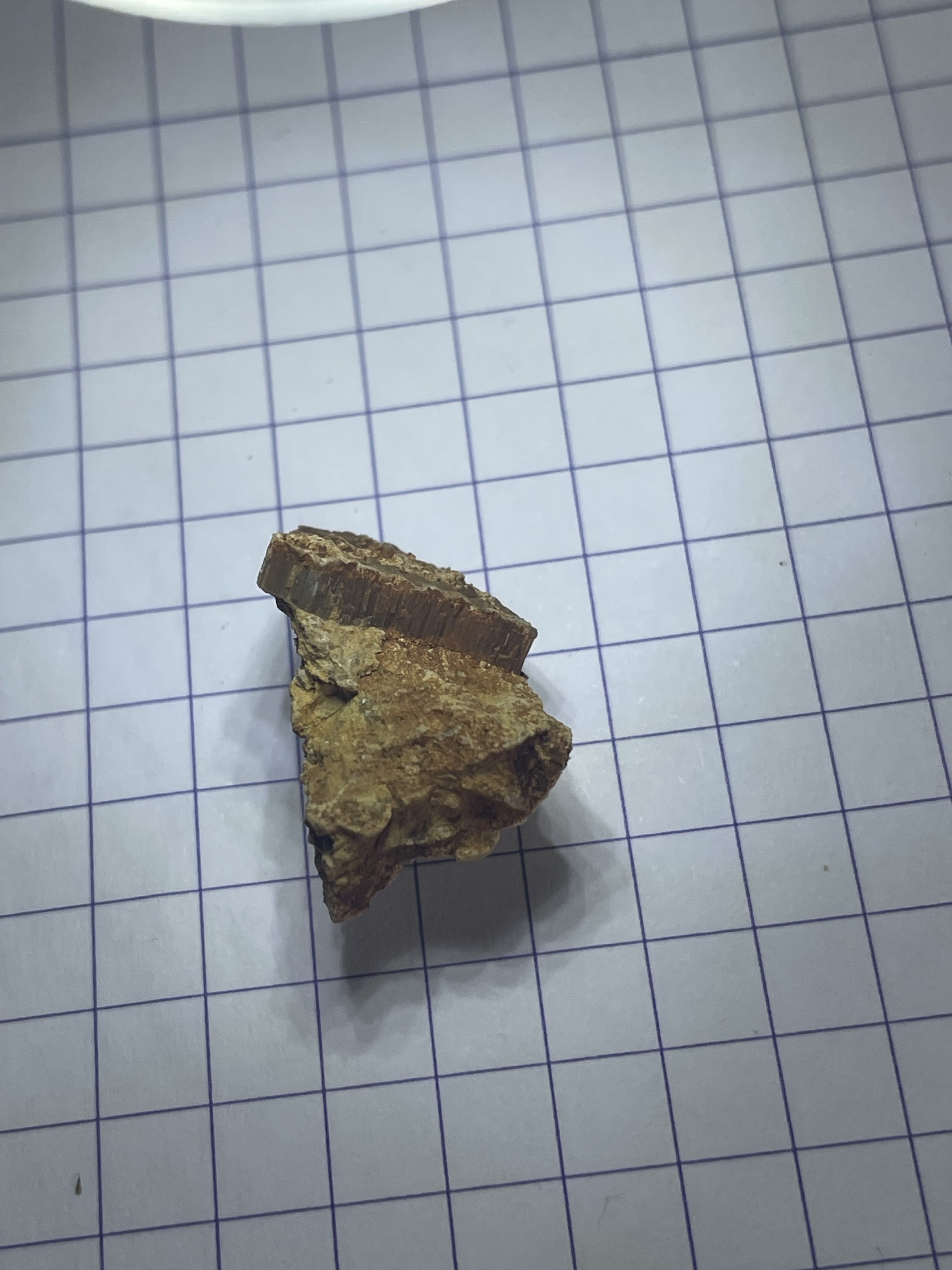

Et la tranche de la première plaque en gros plan. Moi qui espérait un vertébré ou autre, vu la coupe je m’attends à un échinoderme où qq chose en ce sens 😉
Bonjour
Cela est très probablement un fragment de bivalve
Peux être de type Inocerame (commune au Crétacé, j'ignore si c'est déjà connu dans le Bajocien ?)
ou un fragment d'huitre dont les coquilles sont parfois très épaisse
Bivalve en tout cas

Et même avis pour celui avec une surface en forme d’écailles?

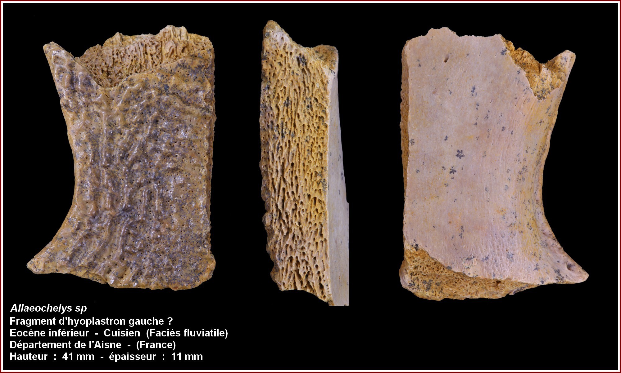

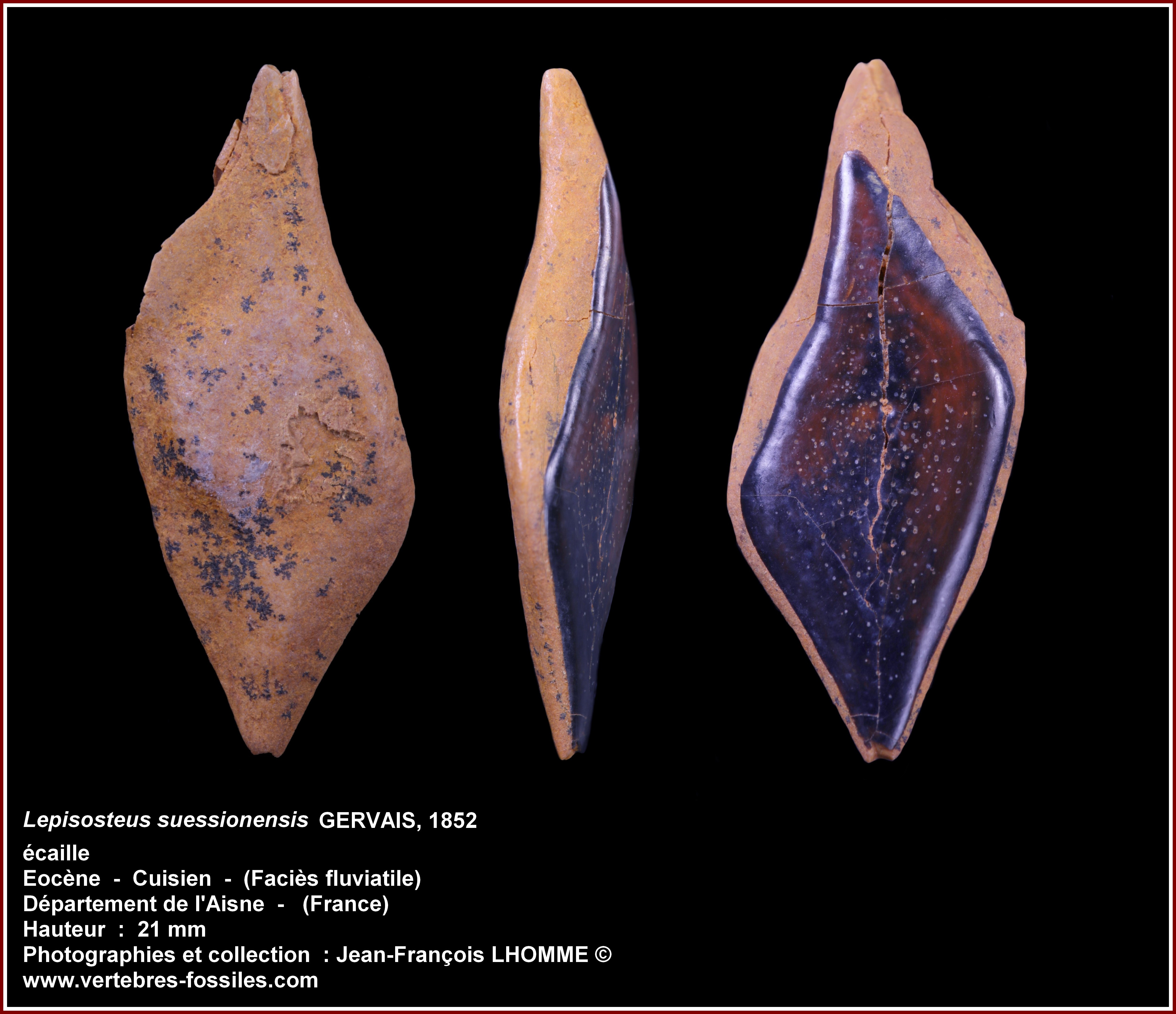

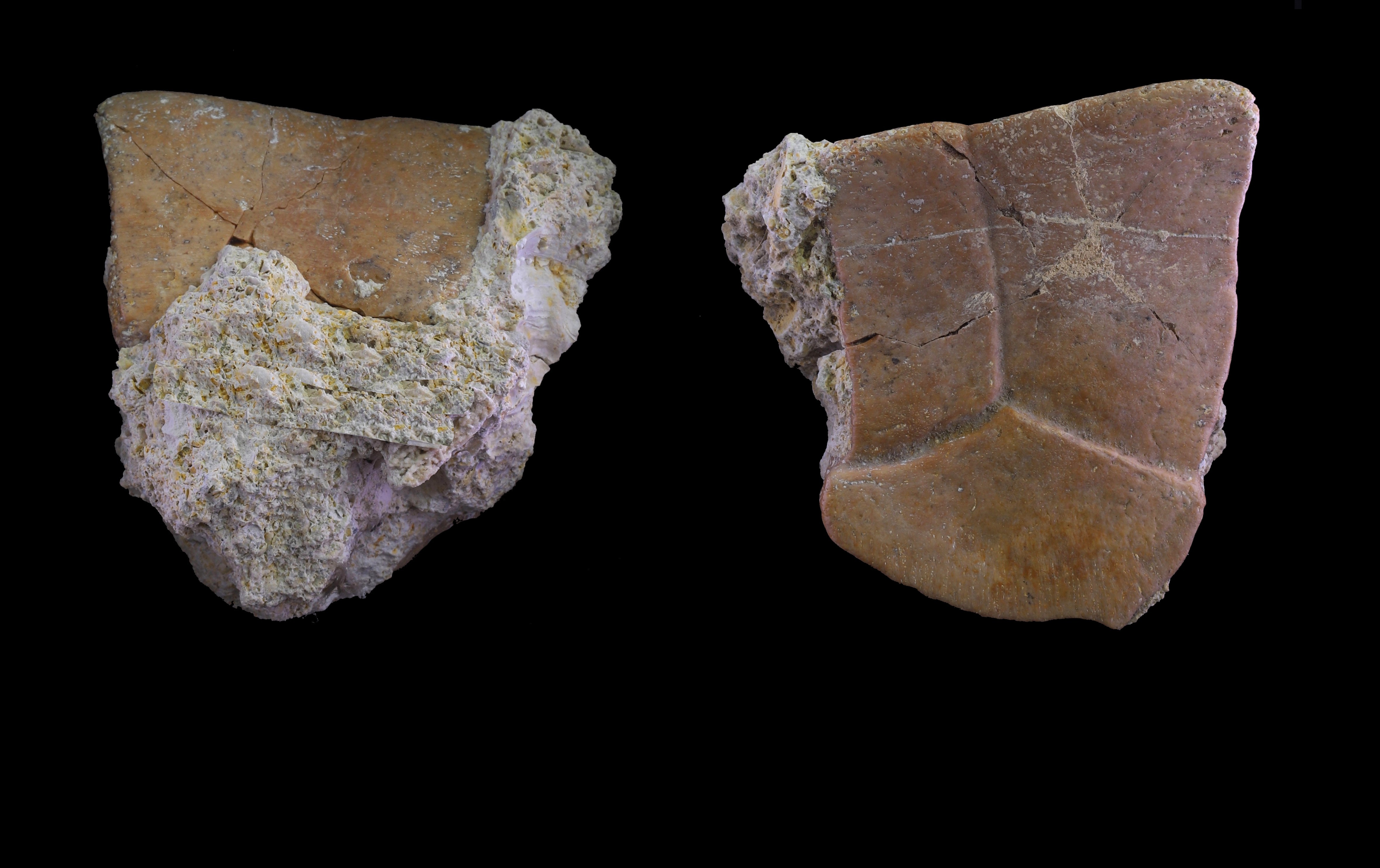

Si cela avait été une plaque de tortue on aurait eu une structure spongieuse (d'os) pour une écaille une brillance et une forme bien nette, ce qui n'est pas le cas ici.
Deux exemples provenant de gisements de l'éocène du Bassin parisien et un fragment de carapace de tortue dans du Maestrichtien
En effet, les Trichites ont bien cet aspect de fibres perpendiculaires en coupe.
sur les documents que j’ai pu consulter, ils ressemblent assez à des coquilles d’huîtres.
On peut donc assez fréquemment observer des aspects différents, comme sur la mien, avec cet aspect plat et « gaufré »?
je le saurai pour mes prochaines recherches.
et sur la deuxième pièce qui a plus l’aspect spongieux décrit par élastique ( même si je comprends bien que ce n’est pas de l’os), il s’agit également d’un fragment de bivalve ou autre mollusque avec des fine couche avec des motifs en écaille?
merci en tout cas pour vos identifications rapides.
bonjour, je suis de l'Ain aussi. Ton deuxième fossile me fait penser aux  huîtres nacrées qu'on peut trouver sur le piémont bugiste du côté de Douvres et Ambronay dans les premiers replis du faisceau d'Ambérieu. (bajocien inférieur)
Est ce que tu étais sur ce secteur ?
