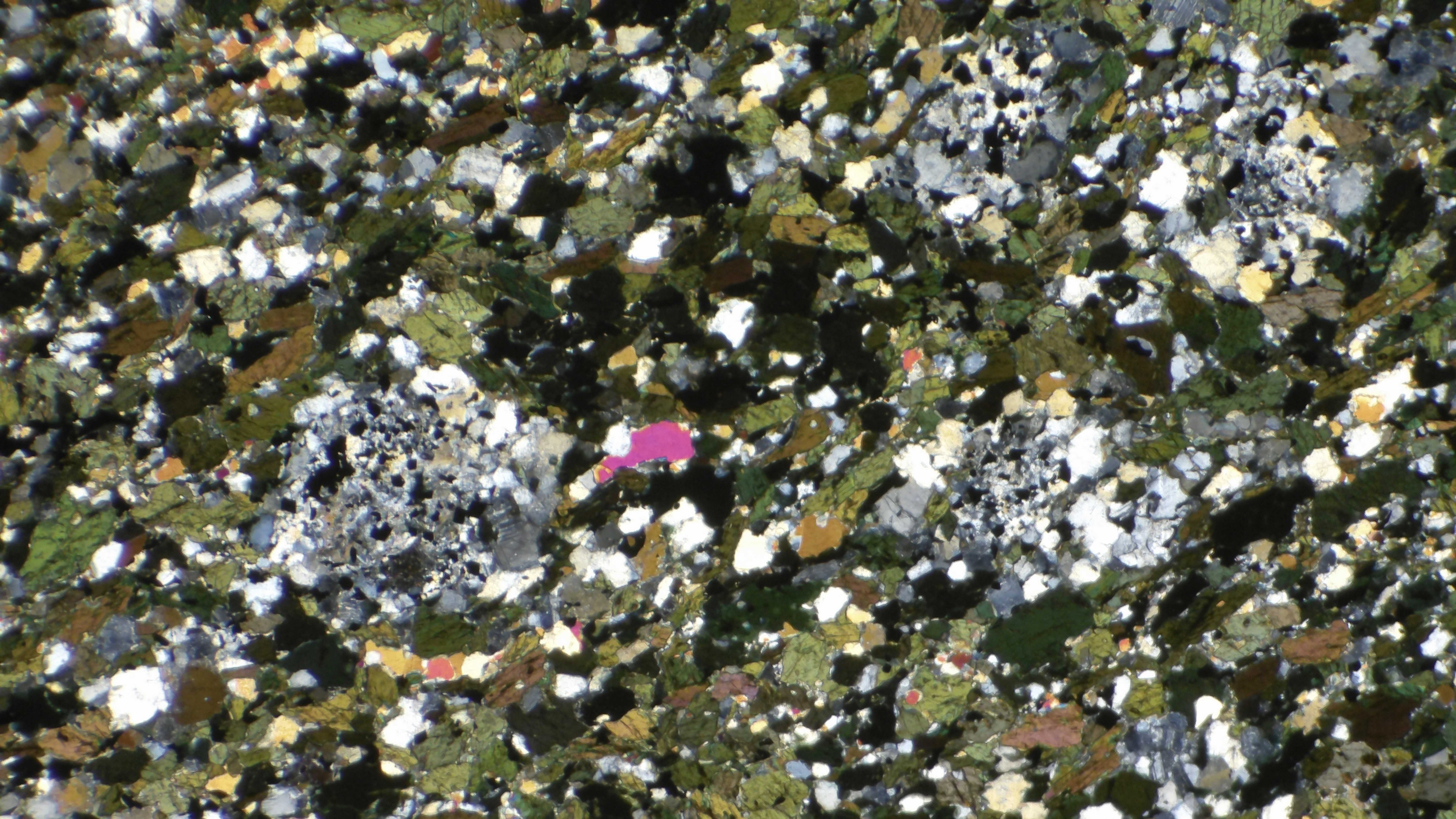

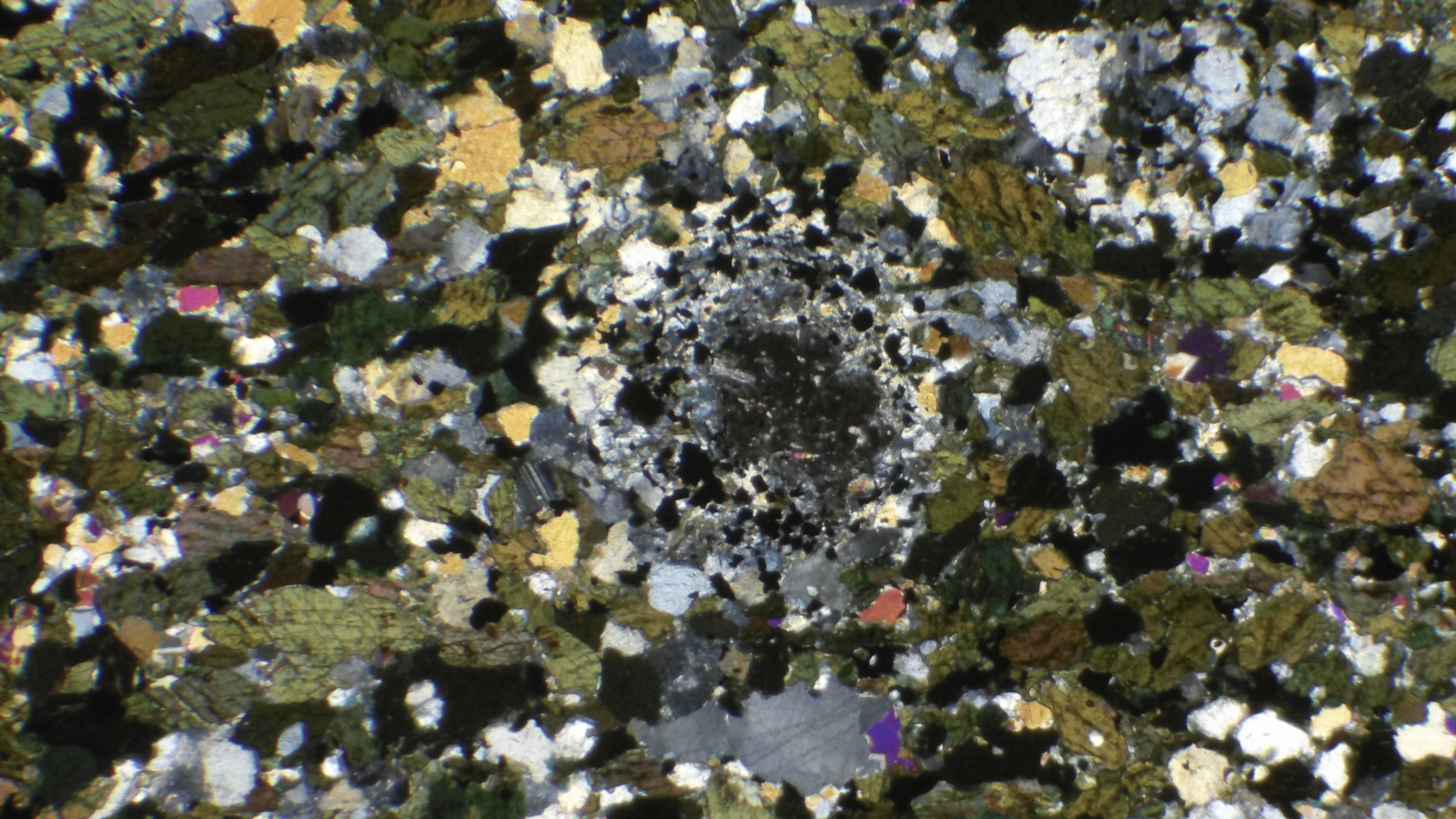

Bonjour, dans une amphibolite j'observe des granulations sans doute avec de la magnétite,
dont je ne comprend ni la nature ni la formation dans une mésostase homogène.
qui peut m'en dire plus.

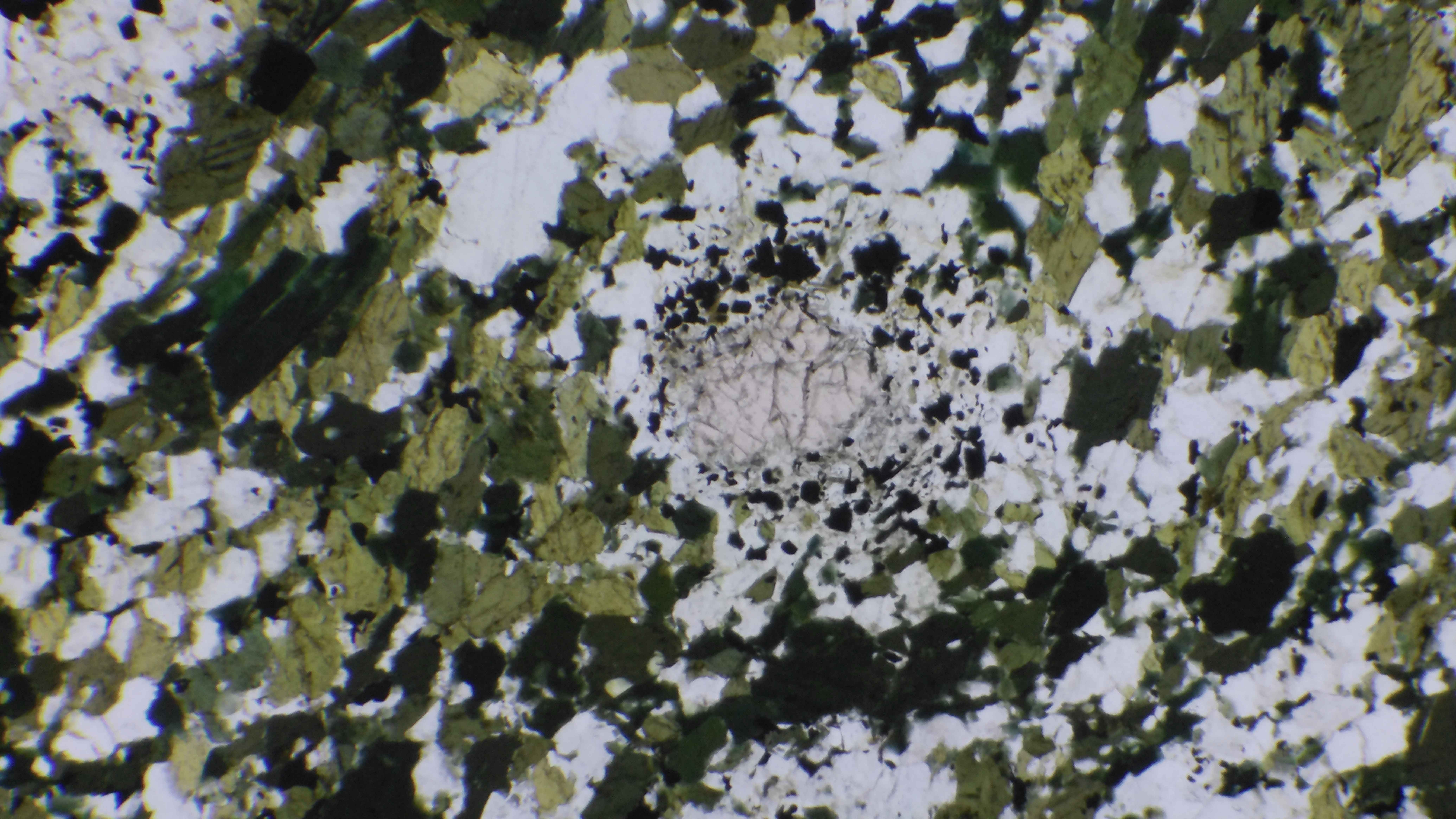

Qu'est ce que ça donne en LPNA ?

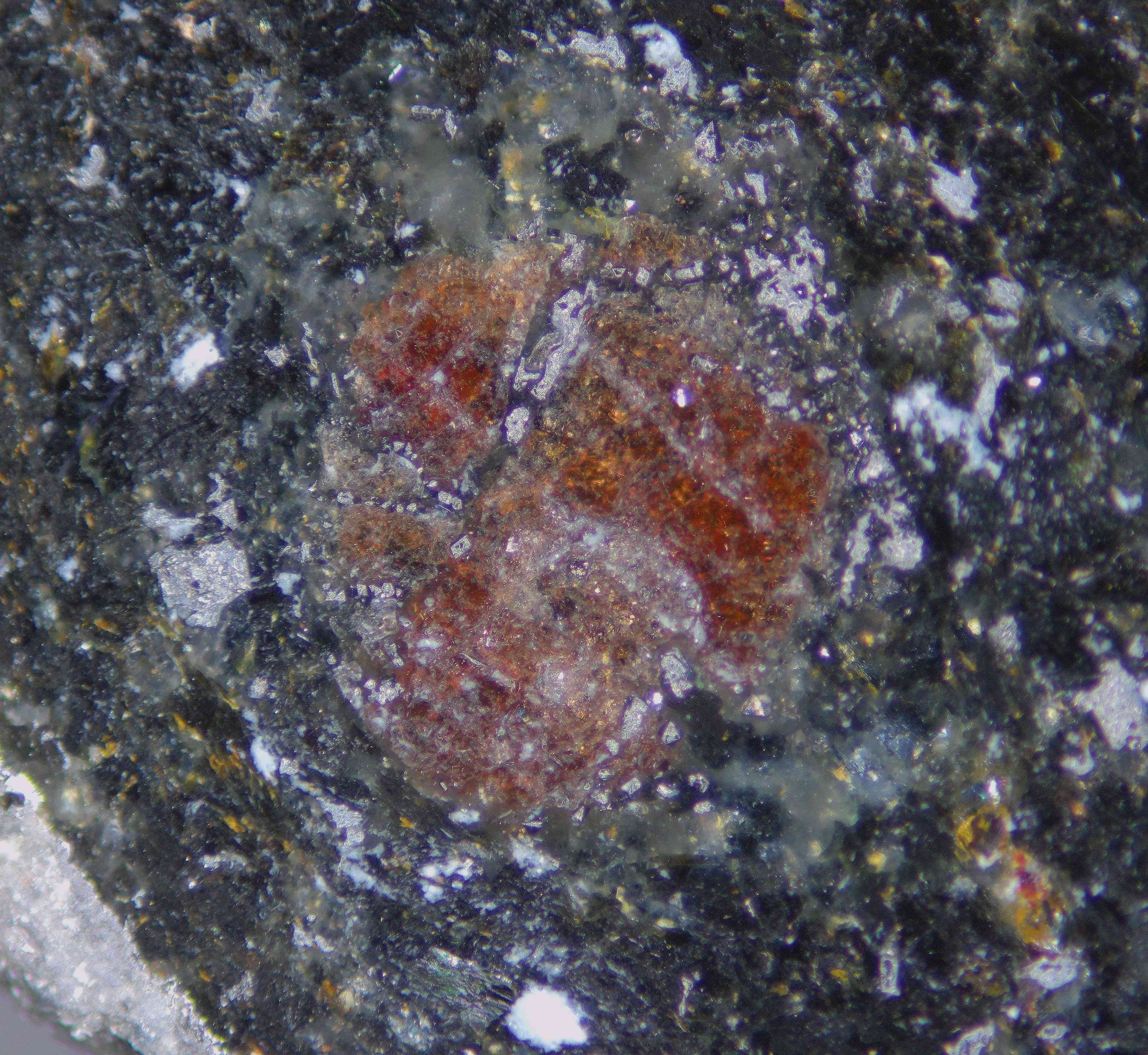

Il y a 1 heure, phoscorite a dit :
Un grenat probablement
oui çà me va, le coté non standard pour moi c'est pas de contournement à la périphérie par la hornblende,
la magnétite en périphérie et non diffuse, pas de trace de la géométrique primitive ou presque.
n'y a t-il pas des pressions de genèse fort écarté pour amphibole et grenat?
Un grenat en cours de destabilisation, le fer est dégagé sous forme d'opaque (quoiqu'on pourrait penser aussi à des inclusions hélicitiques dégagés par la déstabilisation.. Je n'ai pas l'habitude de ça mais c'est ce qui parait possible. Le blanc a de fortes chances d'être du plagioclase, par contre ne pas me demander l'équation....

il y a 14 minutes, trenen23 a dit :
 Le blanc a de fortes chances d'être du plagioclase....
Tu connais le contexte géologique/géographique ?
Serge
Je confirme pour le plagio sur une autre zone on voit nettement la macle de Carlsbad.
géographiquement c'est EST de Arvieu  Aveyron où je cherchais (et cherche toujours) une trace de l'astroblème, il y a quelques années.
j'ai repris le sujet avec ma nouvelle technique de prise de vue en champs large, je trouve que c'est un complément utile à la micro LPA ET LPNA.
pour inclusions hélicitiques je suis moyennement convaincu ce serait tellement chamboulé, alors que j'ai l'impression que rien n'a bougé,
mais je ne demande que d'être contredit.

C'est bien ce à quoi je pensais, quand le grenat est totalement déstabilisé il reste un nid de plagioclases qui est progressivement envahi par la hornblende, à la fin on a une amphibolite classique qui n'a plus de trace de son passage en éclogite.

Le 17/03/2026 à 10:19, trenen23 a dit :
Grenat (probablement magnésien si on parle de métabasite)+ Jadéite + eau -> Hornblende + Plagio.
Lames sympa pour imager une rétromorphose (et son équation😉)
En fait en Limousin ce sont des grenats déjà de deuxième génération associés à un truc bizarre avec clinopyroxène et plagioclase entremêlés qu'on appelle kéliphitoïde (déstabilisation de la jadéite qui est en fait une omphacite...).
Nous on a de jolies auréoles vert foncé qui résulte de la réaction grenat + keliphitoïde donne amphibole.
Serge
