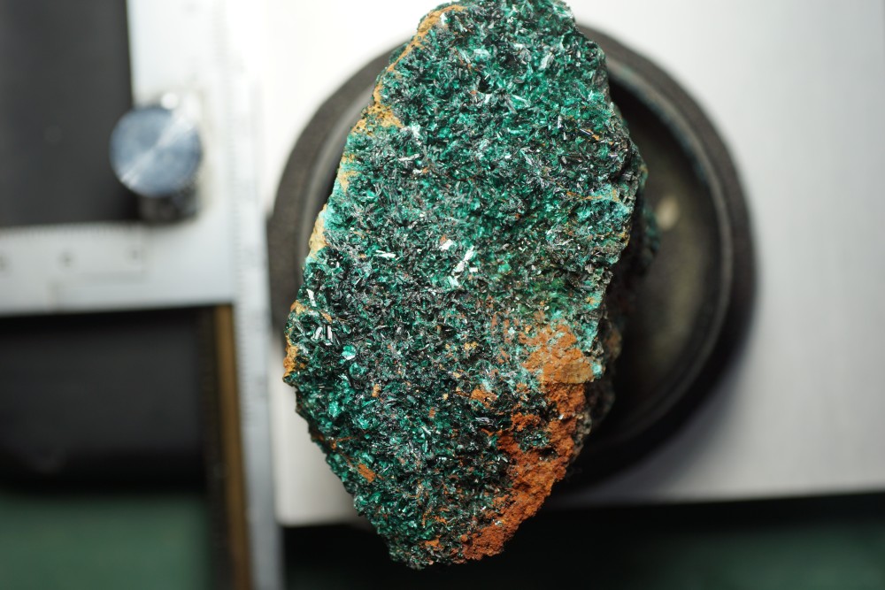

J'ai retrouver cette échantillon au fond d'un tiroir, dans un premier temps j'avais pensé à de la malachite, mais la réaction HCI est peu convaincante très peu d'ébullition et très courte.
Trace verte dureté faible difficile à mesurée.
Merci .

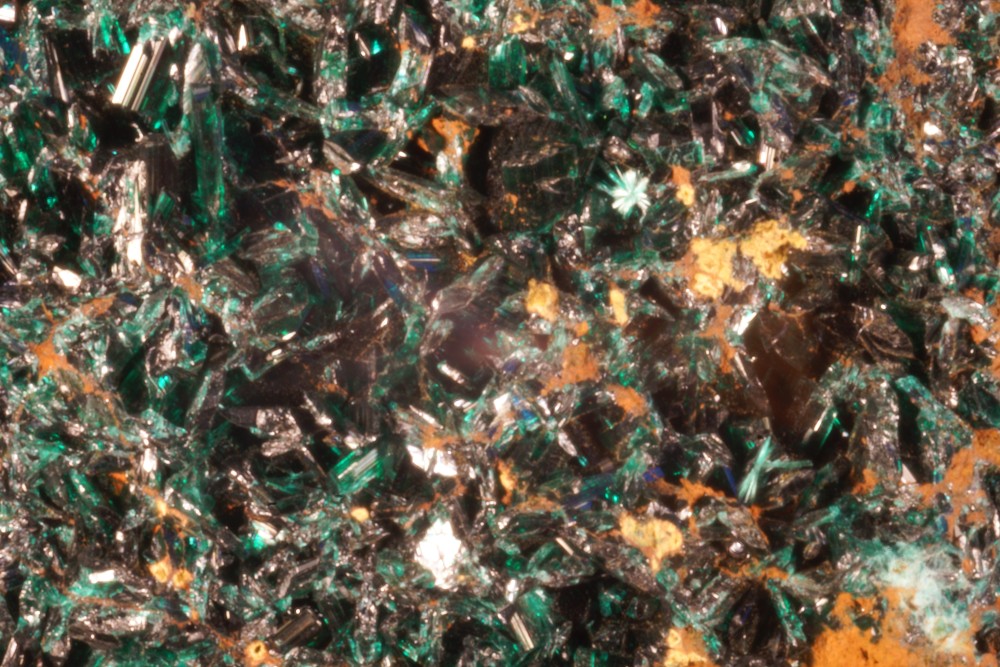

Brochantite était aussi ma première idée.
Ceci dit la distinction visuelle entre les 2 espèces est vraiment délicate :
Bau3Brochantite-L105mm-Luminar63mm(4)-29cm-diff-L-CZP-D252700-I(10)-LPF(1000).thumb.jpg.320764ca9c99ae8c19f17c82d8dc07e7.jpg
Brochantite - Cap-Garonne - champ 10.5mm
MqAtacamite-L18mm-Nikkor105mm-diff-CZP-D202700-I(30)-LPF(1000).thumb.jpg.f92f35308080f522cac99b9bea5aca42.jpg
Atacamite - Mount Gunson Copper mines, Australie - Champ 18mm
Si tu peux avoir du chlorure de baryum (demandes à un prof de chimie de collège) : Dans un verre de montre, dissolution d'un cristal dans l'acide chlorhydrique, puis une goutte de solution de chlorure de baryum. En présence d'ions sulfate (brochantite), précipité blanc de sulfate de baryum (baryte). Pas de réaction si c'est de l'atacamite.

C'est pas grave, j'indiquerais Brochantite ou Atacamite.
