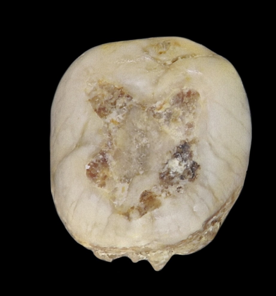

Quizz du vendredi 23 Janvier 2026
Pour ne pas perdre le rythme voici un nouveau quizz sur le thème de la paléontologie, pour le moment un seul indice : 4 mm
Vous reste à trouver ce dont il s'agit, une autre photo sera postée plus tard en fonction des réponses et de l'avancement de la recherche
Avec un peu de logique cette seule photo est déjà très 'parlante"
Bon jeux et n'hésitez pas à participer après avoir lu le texte d'introduction
une période de l'Eocène?
Juvénile?
Pardon, je n'avais pas rafraichi la page
plus vieux que paléogène? ... je  suis out pour rester crédible avec toute réponse
Au plaisir de découvrir la bonne réponse
Bonne soirée à tous
Non absolument pas de l'éocène, bien plus ancien
Voici la réponse
C'est une dent de micro mammifère du Trias supérieur, étage Rhétien de Saint Nicolas de Port, France, c'est ma première découverte dans un volume sédimentaire que j'ai récupéré en 2019, d'une personne qui avait été sur place et lui même avait été guidé par Emmanuel CHENAL qui à participé à une étude importante sur de nouveaux restes de mammifères du Trias dans le cadre d'une thèse d'un jeune Maxime DEBUYSCHERE en 2014, voir le PDF joint.
Par contre aucunes des dents nouvellement décrite en 2014 n'appartient à mon spécimen qui est très massif, ce qui m'as surpris, possiblement un autre mammifère déjà connu et décrit par d'autres auteurs dont je doit retrouver les publications.

il y a 11 minutes, PK67 bis a dit :
La racine est vraiment bizarre ! L'autre face serait-elle plus "classique" ?
Oui ! Elle est vraiment bizarre ? dans le prolongement de l émail comme en fessant qu'un avec celle ci ?
C'est parce que les racines sont fusionnées (caractéristique pour les molaires supérieures chez certaines espèces) et que d'autres part elle est encore encroûtée de petits cristaux de sables que je n'ose pas dégager pour le moment, mais la caractéristique principale réside dans la surface occlusale typique des mammifère
Il y a 3 heures, elasmo a dit :
Merci pour l'info !
