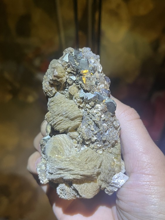

Pourquoi pas madan. Surtout si comme me l'a dit Hakim il y a de la tétraédrite. Après je connais assez mal ce gisement, mais je ne crois pas avoir vu ce genre de carbonates qui ressemblent pas mal à de la siderite .
Il n'y aurait pas eu de tétra j'aurais du Panasqueira à cause de la siderite.
Au passage Hakim, tu peux préciser les minéraux ?

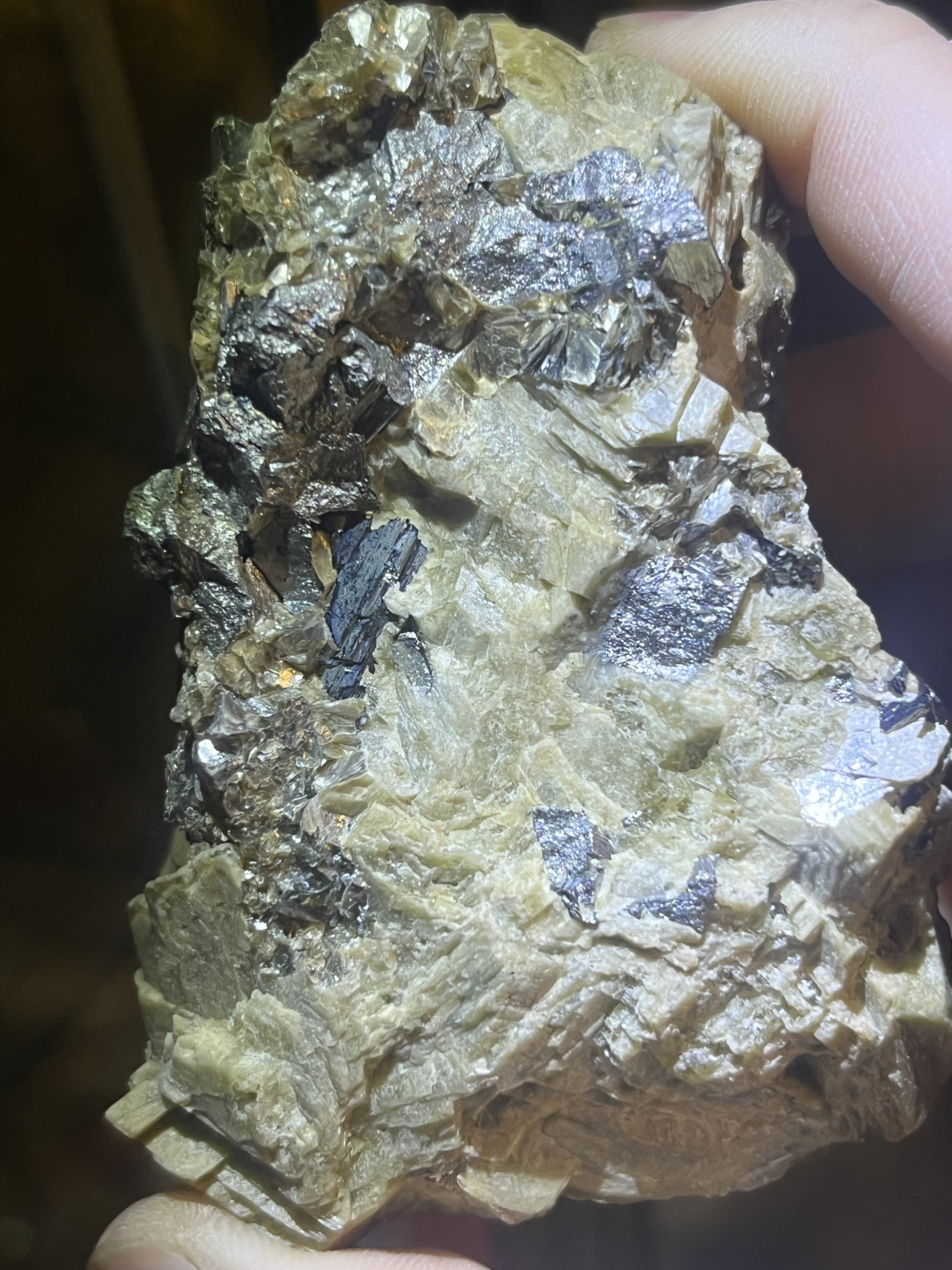

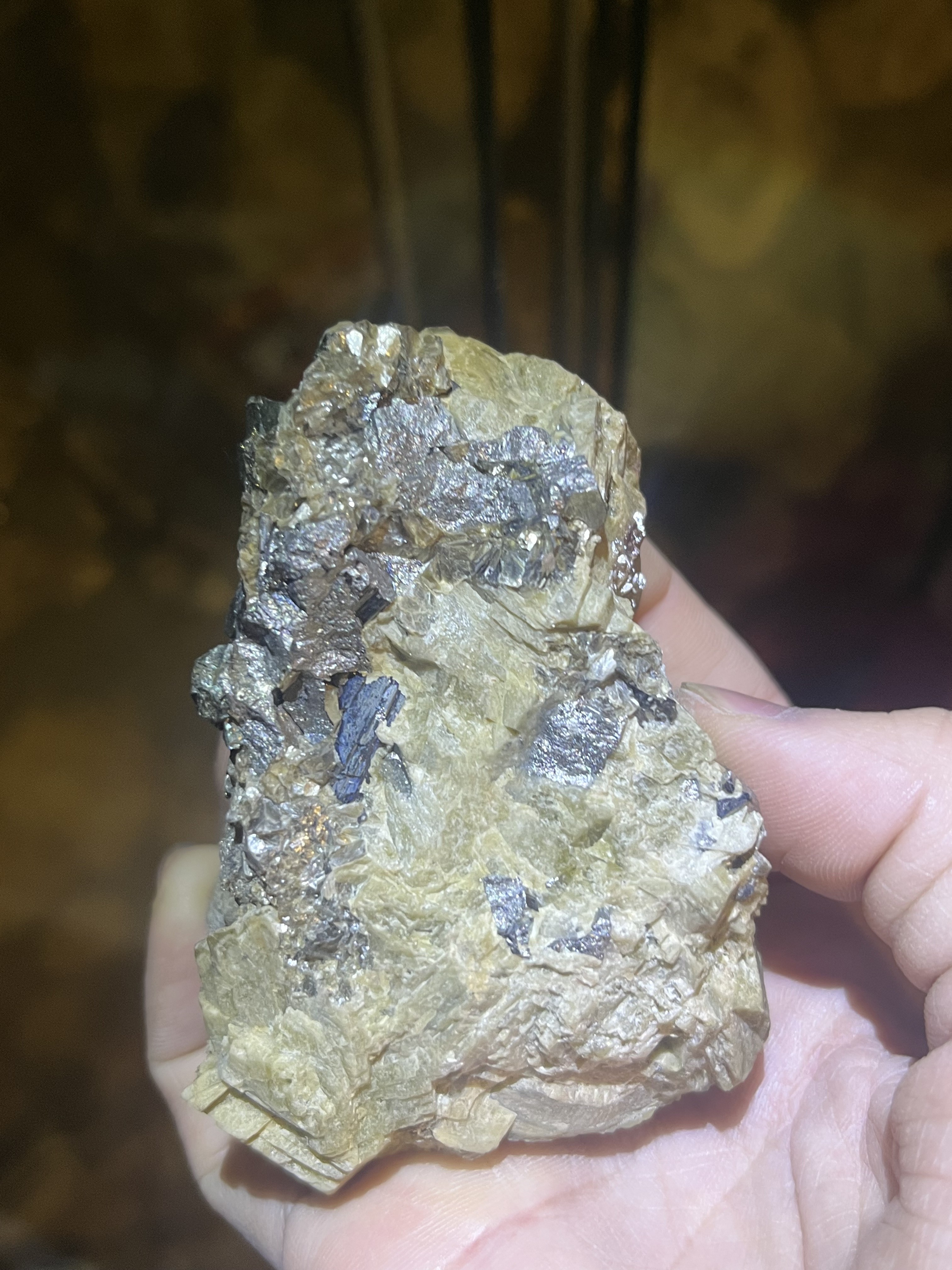

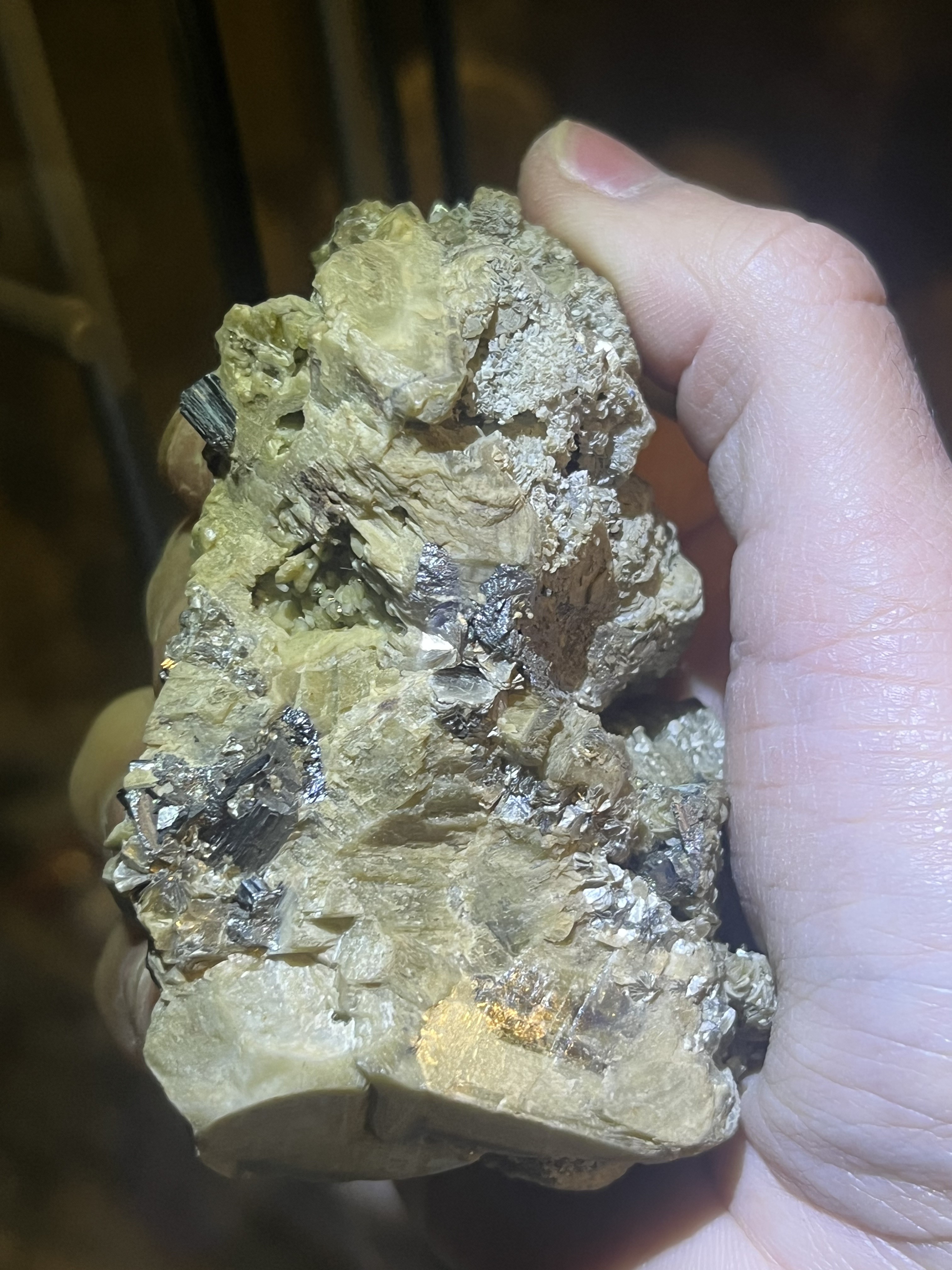

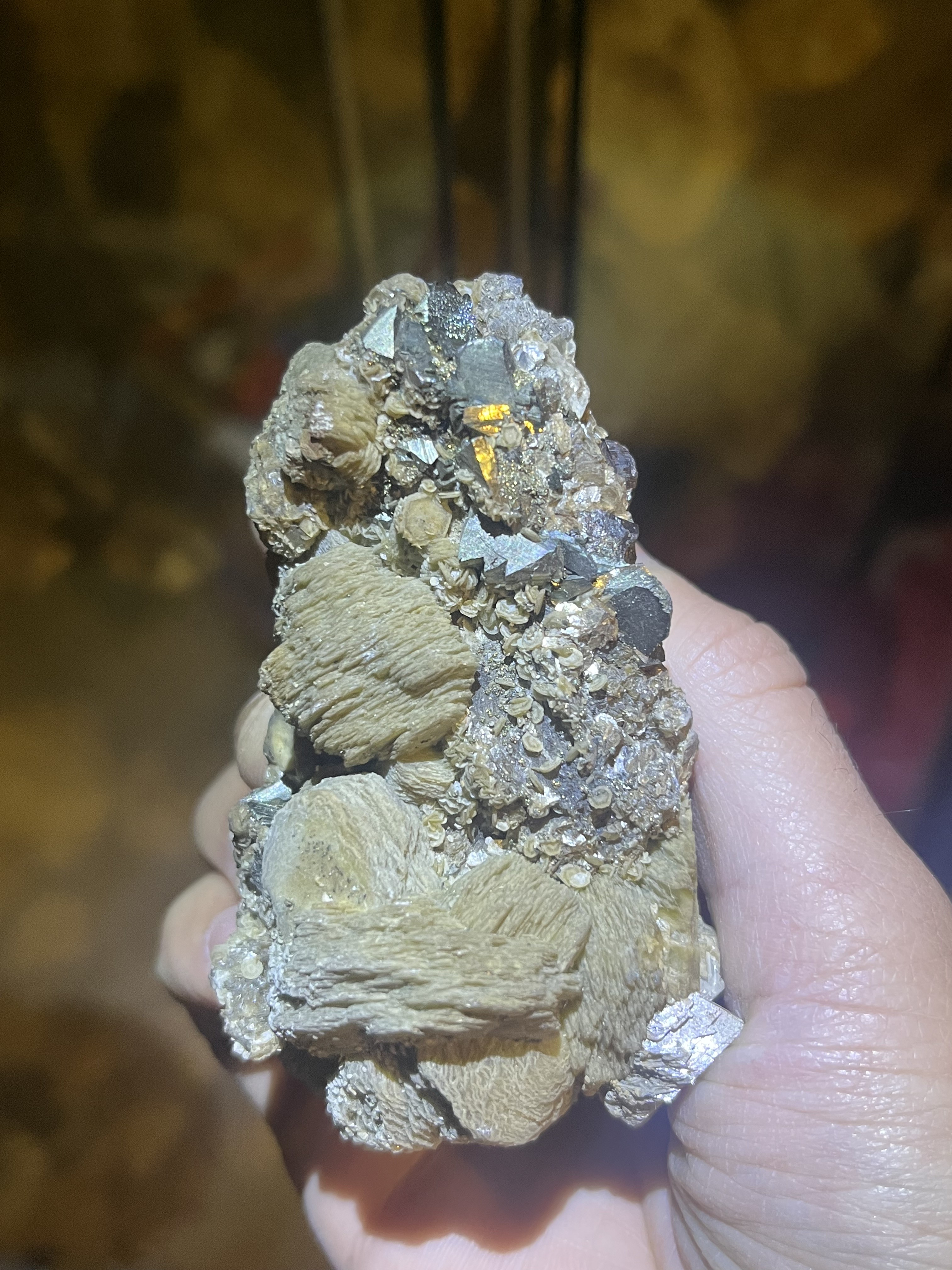

@AMEDE à mis une provenance en avant, les Mines de Panasqueira, et cette pièce en provient.
Lors de l'agrandissement des photos, c'est floue et il faudrait pour bien montrer en détail les diverses cristallisations, il faut pour cela éloigner un peu l'appareil pour prendre les photos.
Sinon sur la pièce, il n'y a pas de tétraédrite, mais plutôt de la marcasite (les pointes en crêtes de coq grises).
La sidérite est majeure et malgré le flou. pour le reste il y a pyrite, ferbérite, calcite et chalcopyrite, peut être une autre mais les photos ne sont pas assez nettes pour se prononcer.
En attendant de nouvelles photos...
à plus...
:hi:
Bonjour
Je miserais volontiers également sur Panasqueira.
L’association minérale est compatible.
Il n’y a pas de Tétraédrite sur ce spécimen : comme l’a signalé jojo38 les cristaux en "crête de coq" pourraient bien être de la Marcassite.
Il y a au moins un cristal de Ferbérite, gris foncé presque noir. De la Chalcopyrite (deuxième photo). Probablement aussi de l’Arsenopyrite, notamment sur la troisième photo en haut à gauche, juste devant l’index.
Pour la Sidérite, deux habitus sont présents sur la pièce :
- Un habitus rhomboédrique avec des cristaux simples ou complexes, polysynthétiques (dernière photo en bas).
- Un habitus en tablettes hexagonales aplaties, avec zonation concentrique de couleur, qui est assez caractéristique de la localité (même si pas exclusif). Ces tablettes peuvent être isolées,  groupées en rosettes, ou groupées parallèlement pour former de gros édifices complexes : on voit les trois sur la deuxième photo.
