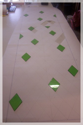

Après un léger contre temps, je continue la réalisation d'un vitrail...........
Donc voici la suite................

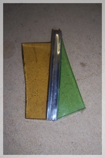

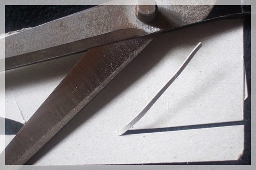

Un vitrail est fabriqué à partir de profilés de plomb, qui ont la forme d'un I…….A chaque époque son profilé, on peut ainsi dater certains vitraux ( en tous les cas la dernière fois qu'il y a eu "mise en plomb")
Aujourd'hui, ce profilé est fabriqué industriellement, et l'âme fait 1,25 mm……….Il y a peu de temps elle faisait encore 1,5 mm!!!

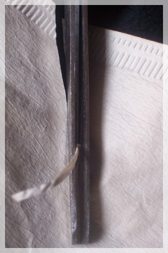

Cette "âme" doit être prise en compte entre chaque morceaux de verre, nous avons pour cela un ciseaux spécifique à 3 lames (voir la photo)…..La lame centrale otera automatiquement les 1,25 mm nécessaire à l'emplacement de l'âme entre les verres. Je précise quand même que ce ciseau est particulièrement difficile à utiliser, car il faut absolument rester sur le trait du dessin quand on prépare les gabarits.......... :grand sourire: c'est pas ce qu'il y a de plus joyeux à faire.............
la suite arrive......... <_<

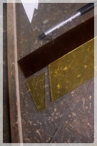

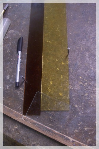

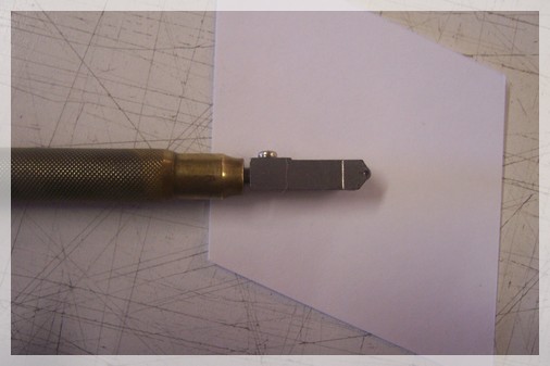

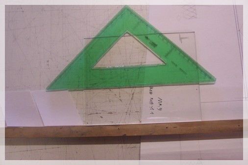

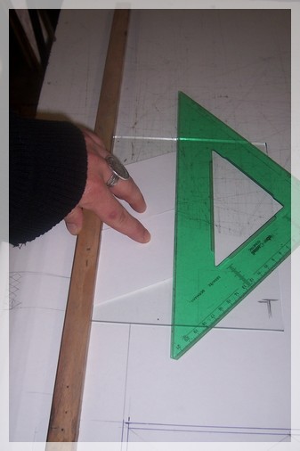

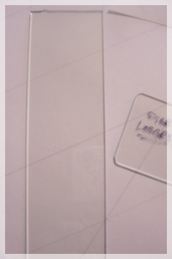

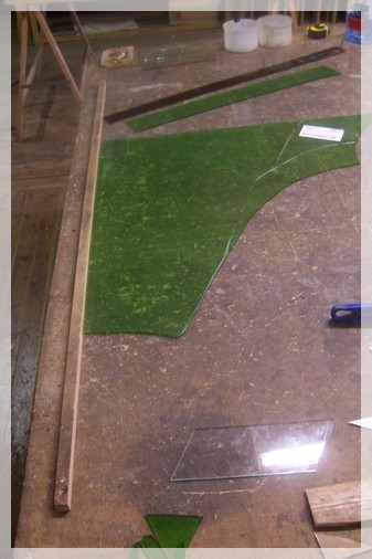

Donc, une fois que nous avons la dimension réelle du verre sans l'âme de plomb, nous obtenons le gabarit………

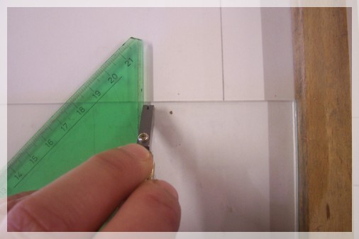

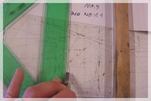

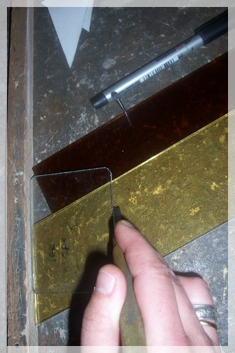

Pour réaliser cette "pige", nous partons donc de ce gabarit, obtenu de la découpe du tracé avec le ciseaux à trois lames. Ce carton va être coincé entre 2 règles sur un verre. Je m'explique : d'un côté, il est au bord du verre, de l'autre, calé par une règle.
le coupe verre!!!!!!!!! (petite roue en carbure de tungstène)
Ensuite, j'enlève le gabarit, la règle bien calée sans bouger va me servir à découper cette bande de verre qui sera la "pige", bon il y a quelques petites choses supplémentaires qu'il ne faut pas oublier, mais là juste sur texte, difficile……..
Voili une nouvelle étapes de finie :coucou!:

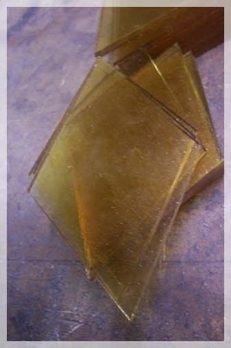

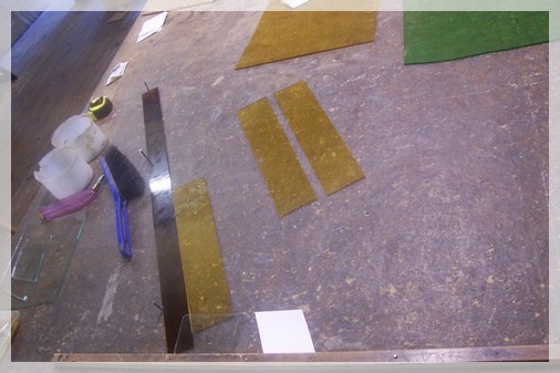

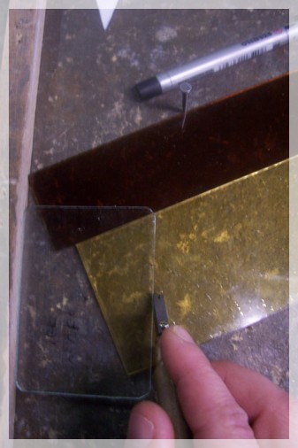

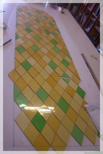

Ensuite il suffit de "débiter" les bandes de verre..............
du vert.......
du jaune........
puis, c'est une question de logique................
Une règle, inclinée, suiffira à donner l'inclinaison pour la coupe des losanges...........
TG :coucou!:
Invité triga 63
Et une bonne partie du travail de coupe est fait :coucou!:
coupé cet après midi même.......... :coucou!:
La prochaine étape est la mise en plomb...........attention à lâme!!!!!!!!!
Mais c'est une autre étape qui viendra prochainement...........

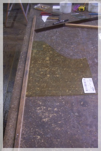

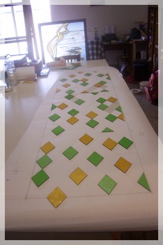

Les verres qui forment l'arrondi, sont coupés au gabarits individuellement............
C'est l'ensemble des morceaux de verres qui compose celui-ci!!!!!!!!!!!!!!
Et rien de balaise, c'est de la technique...............
