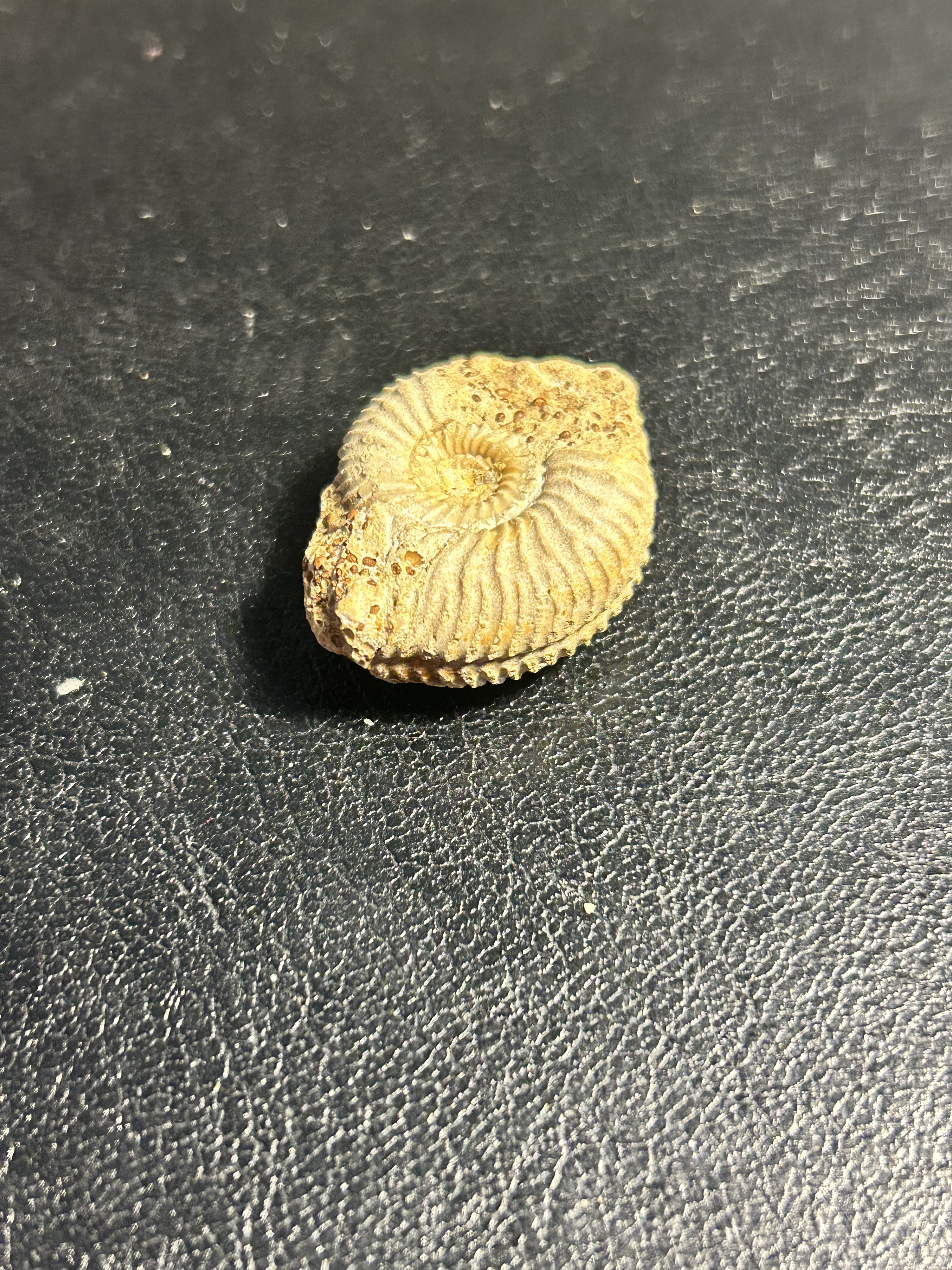

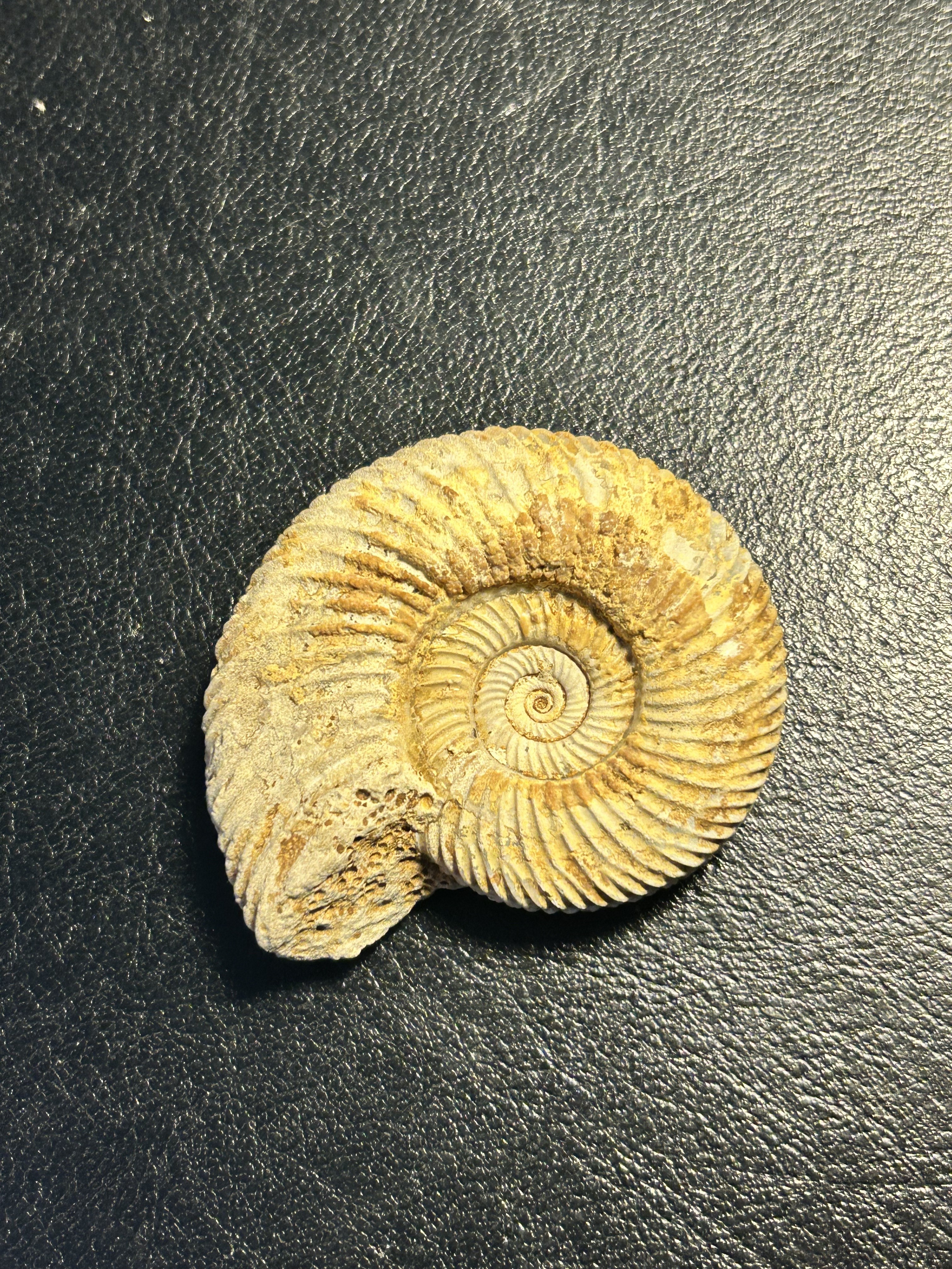

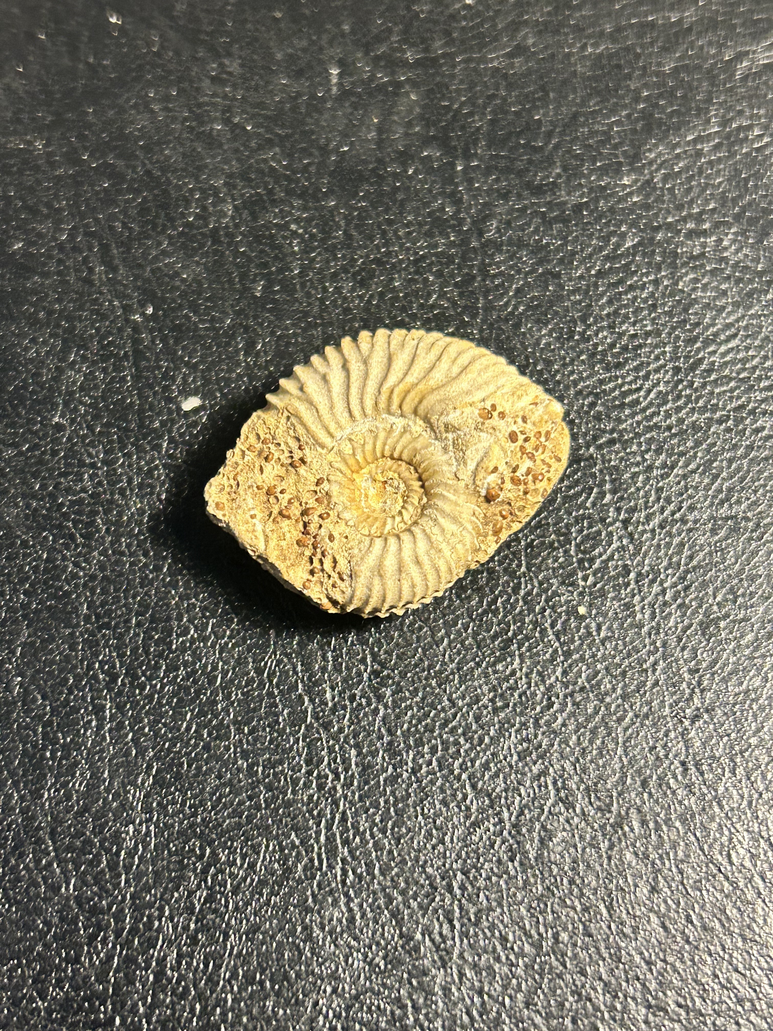

Je cherche à identifier ces fossiles ou du moins confirmer mes hypothèses.
merci d’avance.
Ammonite 1: plenoceras costatum
Ammonite 2 (photo 2-3): aucune hypothèse
Ammonite 3: Parkinsonia
Infos: Epoque du jurassique / Calvados (14)

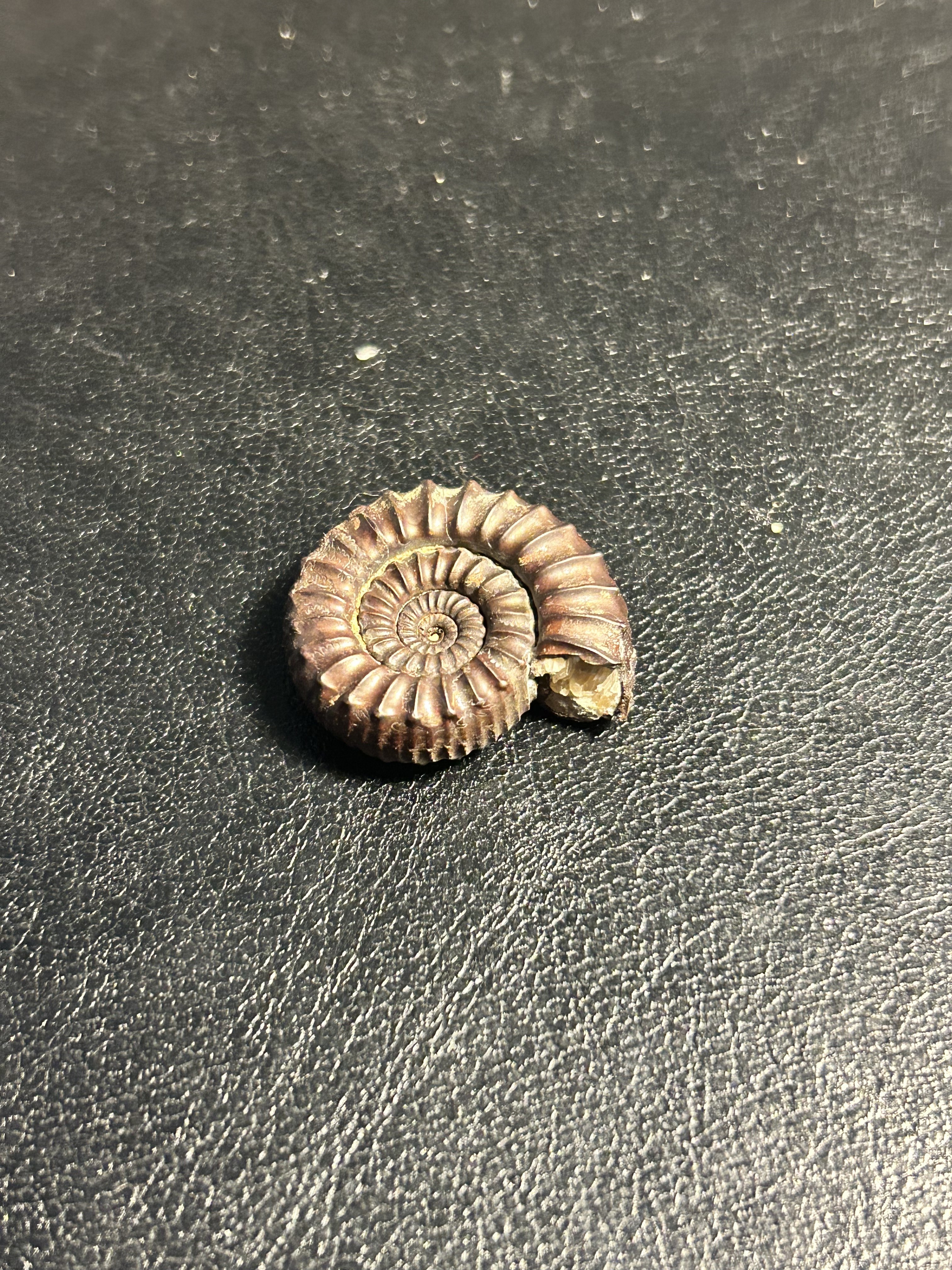

Ok pour la 2:  Mucrodactylites mucronatus, Toarcien moyen de Lozère ou Aveyron.
Les 2 autres sont incontestablement bajociennes, et même, de l'Oolithe de Bayeux. Moi, je penche pour Parkinsonia pour la 1: tours nombreux, ornementation latérale et ventrale conforme.
Ce serait bien d'indiquer aussi la taille, parmi les choses qui peuvent aider. Là, ça va quand on connait le calibre des oolithes ferrugineuses du Bajocien de Bayeux, mais ce n'est pas toujours le cas.
Mince ma description ne colle pas avec l’ordre des photos.
Pour la petite ammonite noir, elle as été trouvé en Normandie. Est-ce une incohérence avec le fait que l’espèce se situe plus vers la Lozère ?
Merci à tous pour votre expertise !
il y a 55 minutes, Anko78 a dit :
Pas de Toarcien pyriteux en Normandie !!!  En Occitanie, oui. Cet individu est typique des Terres Noires d'Occitanie. Ou alors, c'est un "vidage de sac" polluant un site différent du même âge, une coïncidence peu probable mais pas impossible. Pour référence, la taille moyenne d'un individu complet de Mucrodactylites  mucronatus est de 2 cm, 3 cm pour les individus exceptionnellement grands du genre.
Il y a 3 heures, icarealcyon a dit :
Bon j’ai questionné mon père qui pendant des années a collecté des fossiles sur des sites normands et il s’avère qui a incorporé dans les stocks certains fossiles trouvé en Lozère lors de randonnées. Il n’est pas en capacité de me dire quels sont les spécimens visés mais très probablement la Mucrodactylites. Merci encore pour votre expertise. Je reviendrai pour de nouvelles identifications.

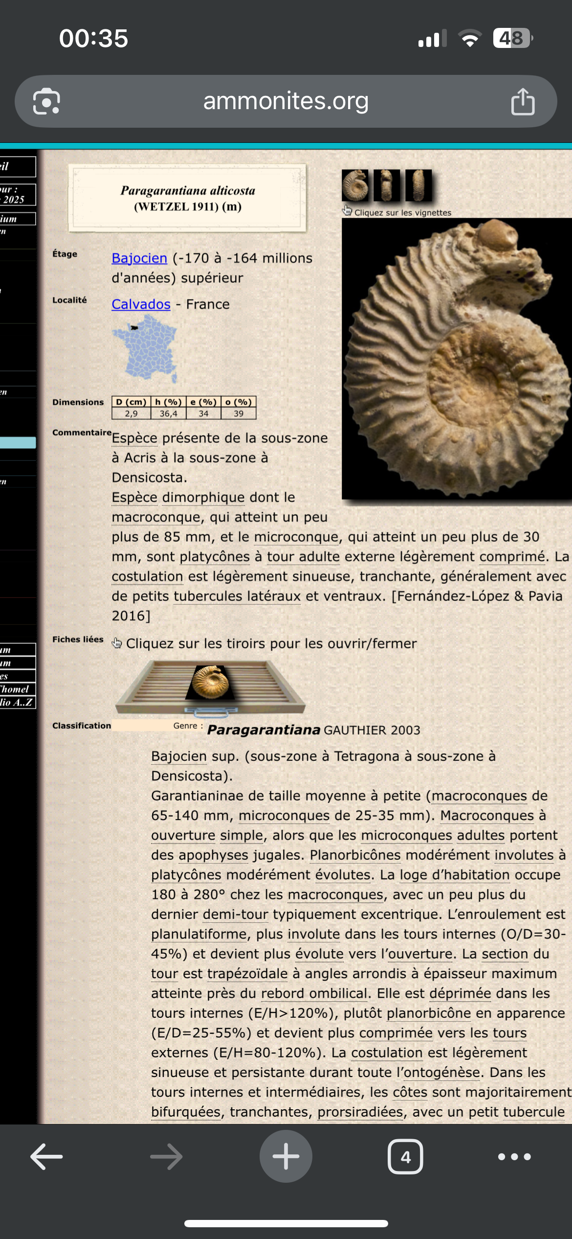

(Ps: j’ai trouvé le site « ammonite.org » qu’en pensez-vous ? Est-ce un bon site ? )
D’ailleurs je pense avoir trouvé le genre de la dernière ammonite. Ci-joint la capture d’écran.
ammonites.org est le site d'Hervé Chatelier une référence mondiale, reste à comprendre les ammonites pas juste regarder des caractères approchant, en gros, il faut que vous travaillez sérieusement sur le sujet avant d'affirmer quoi que ce soit
