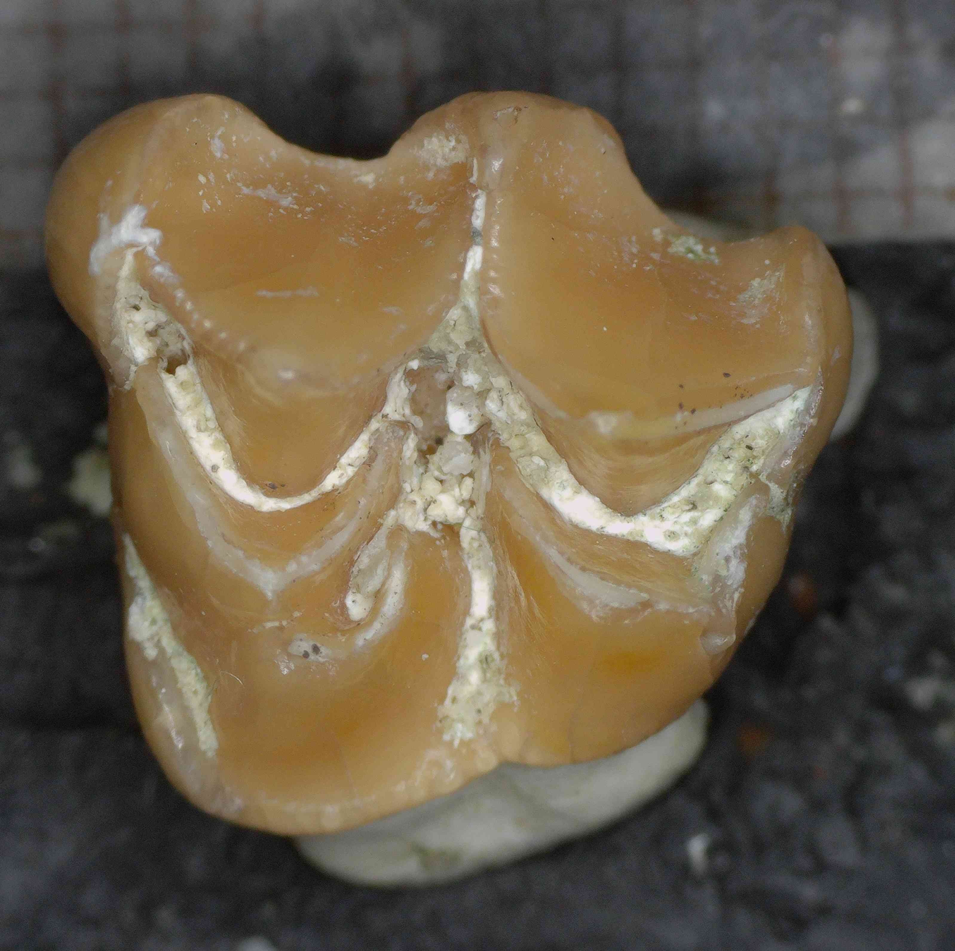

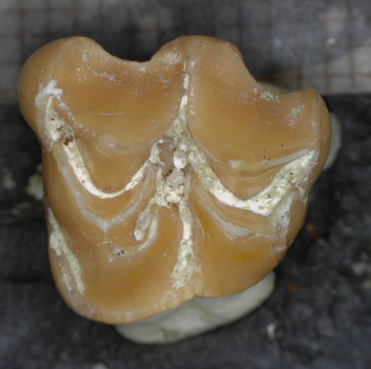

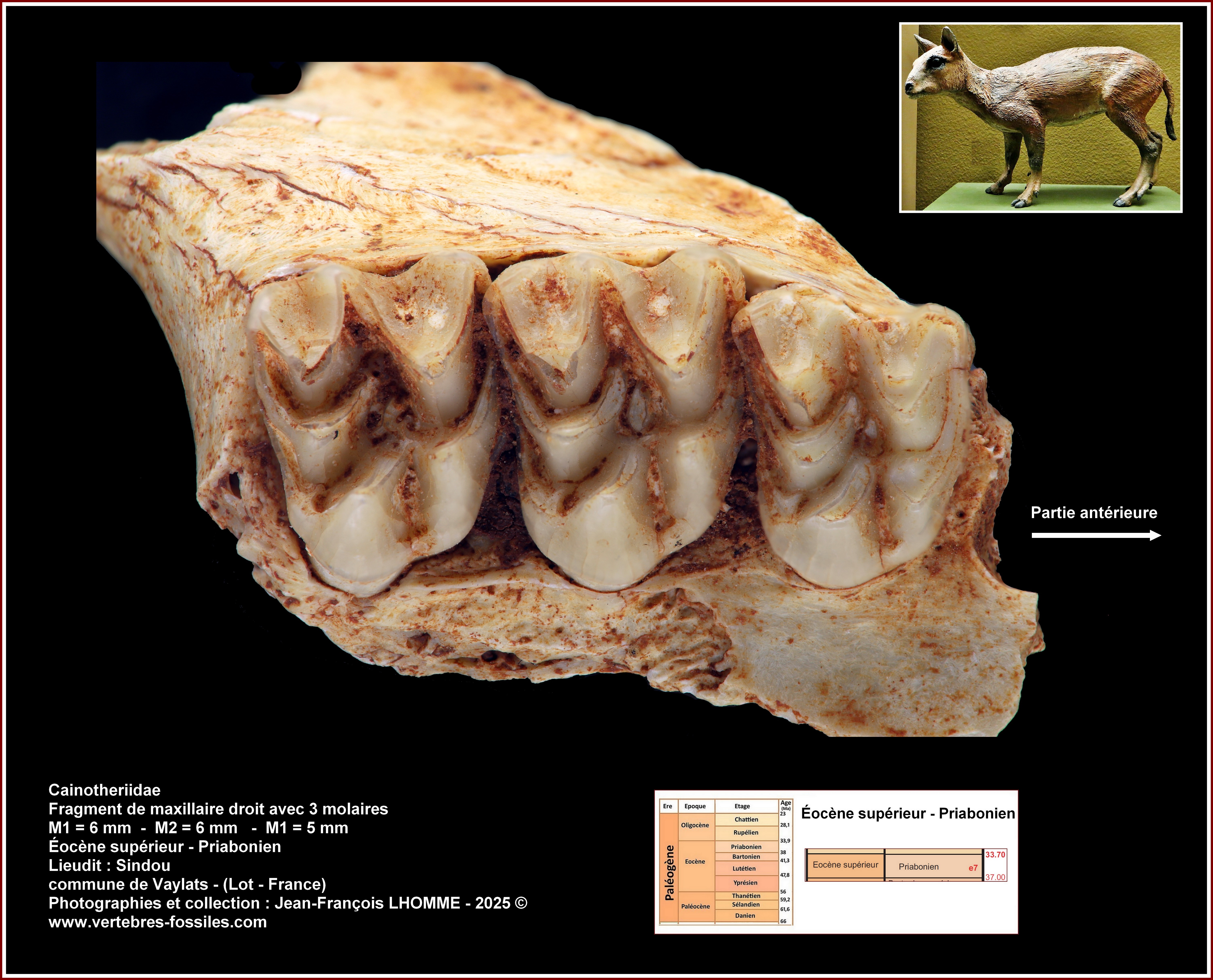

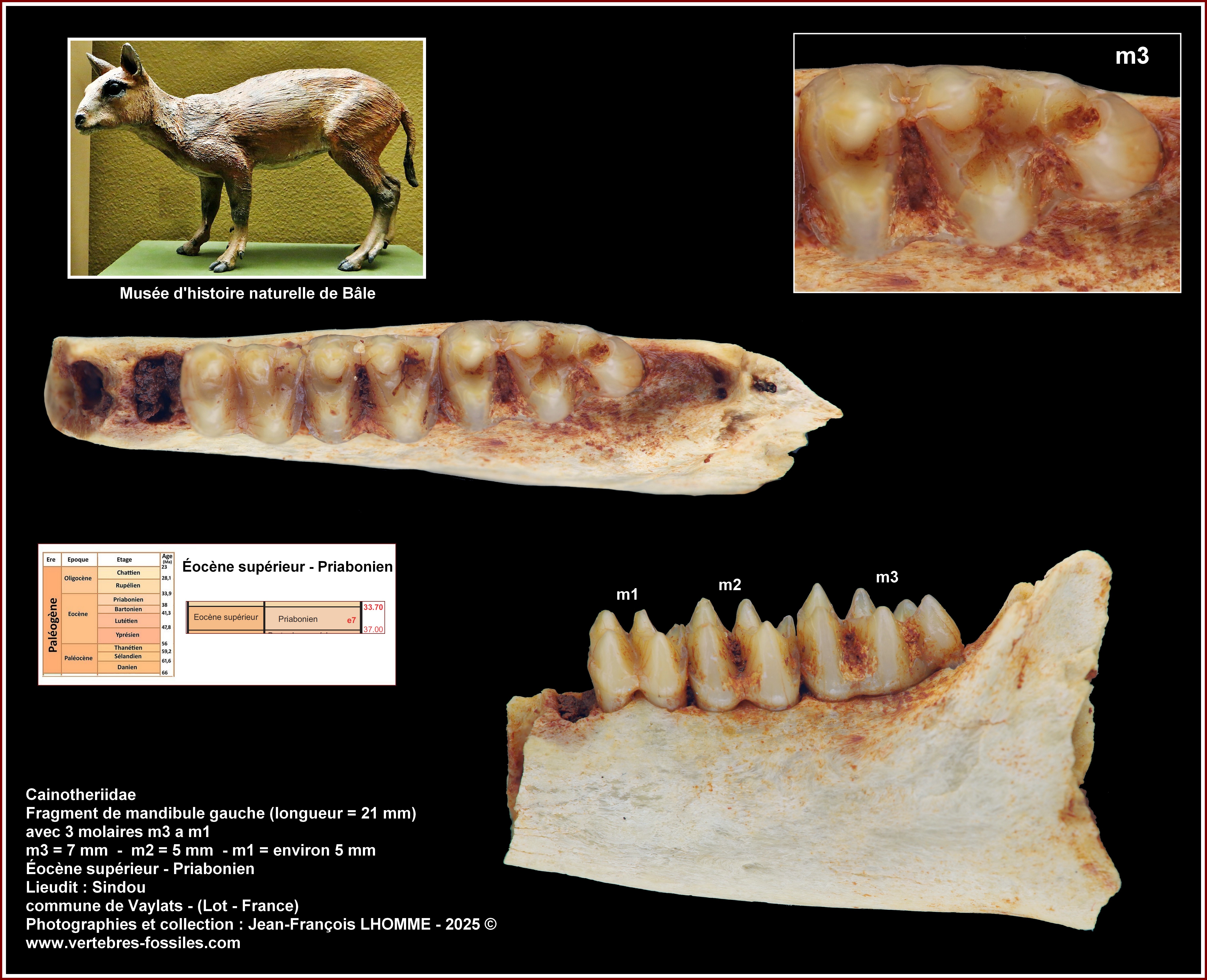

Un fragment de mandibule (hémi mandibule) de Cainotheriidae (probablement appartenant au genre Oxacron) il semble que cela soit un animal très fréquent dans la majorité des sites de cette période, j'ai encore de nombreux spécimens isolés, des molaires supérieures sur maxillaire et diverses dents prémolaires et autres que je photographierais au fur et à mesure.
Non ta molaire est celle d'un artiodactyle de plus grand gabarit, il faut chercher les espèces associés, comme Dichobune ou Dacrytherum ?
https://upload.wikimedia.org/wikipedia/commons/b/be/Dacrytherium_ovinum_skull.png

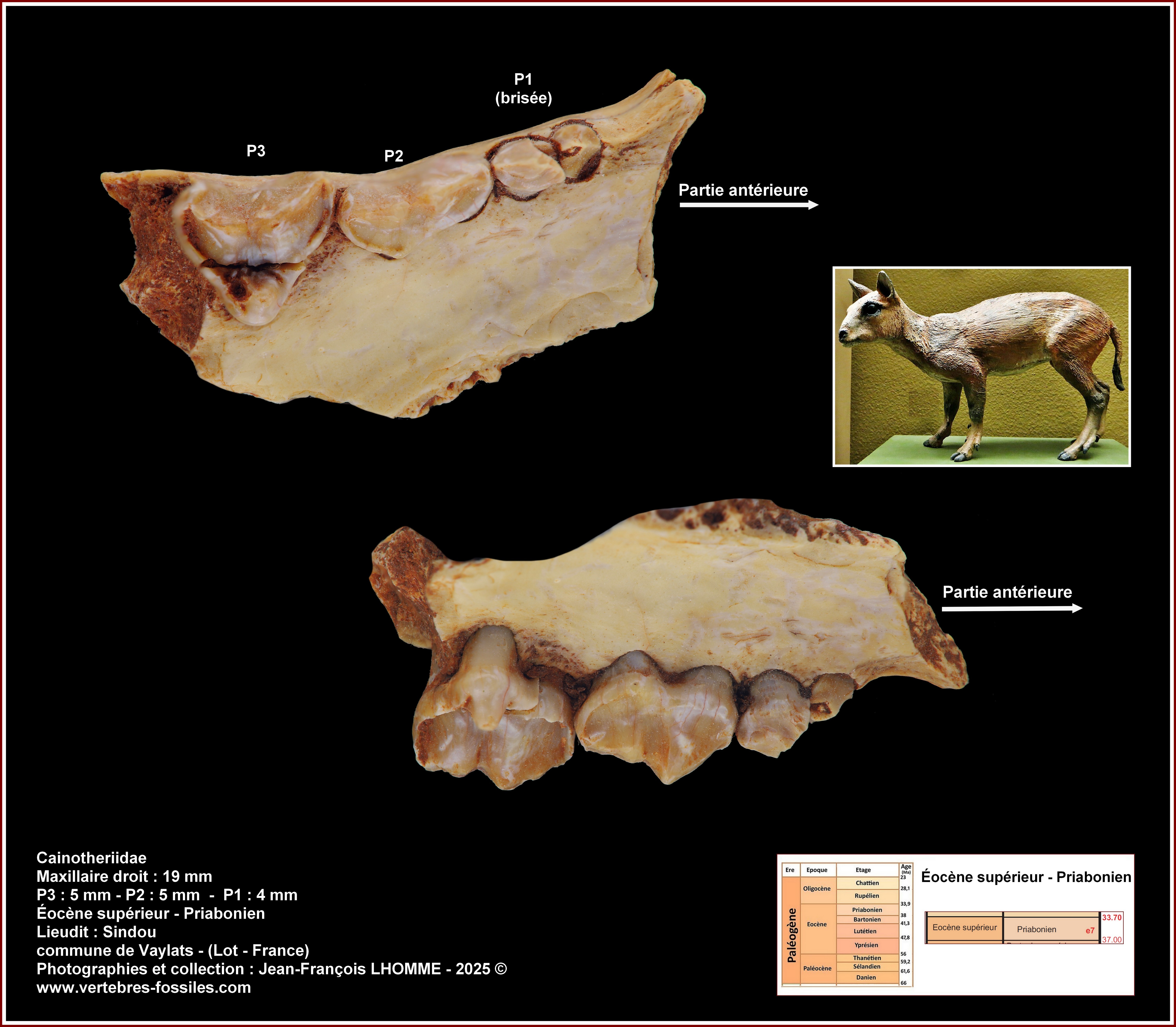

Une autre planche montrant toujours le même type d'animaux que je laisse en nomenclature très ouverte au niveau de la famille des Cainotheriidae (vu qu'il y a plusieurs espèces qu'il est peu aisé de distinguer pour le profane)
il y a une heure, elasmo a dit :
Oui tu as raison mon échantillon doit-être dans les 11mm.
ce que je remarque aussi c'est que sur mon échantillon le cingulum lingual est postérieur, et antérieur sur le tiens,
et la largeur plus faible.
mais les structures sont sans doute synapomorphique?
merci aussi pour la nouvelle photo la cavité est-elle celle d'une canine sur la gauche?.

Oui possiblement mais c'est totalement cassé il n'y a qu'un petit trou et pas d'autres trous à proximité pouvant indiquer si c'est une autre prémolaire ou une canine

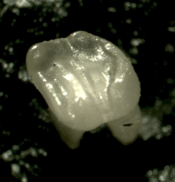

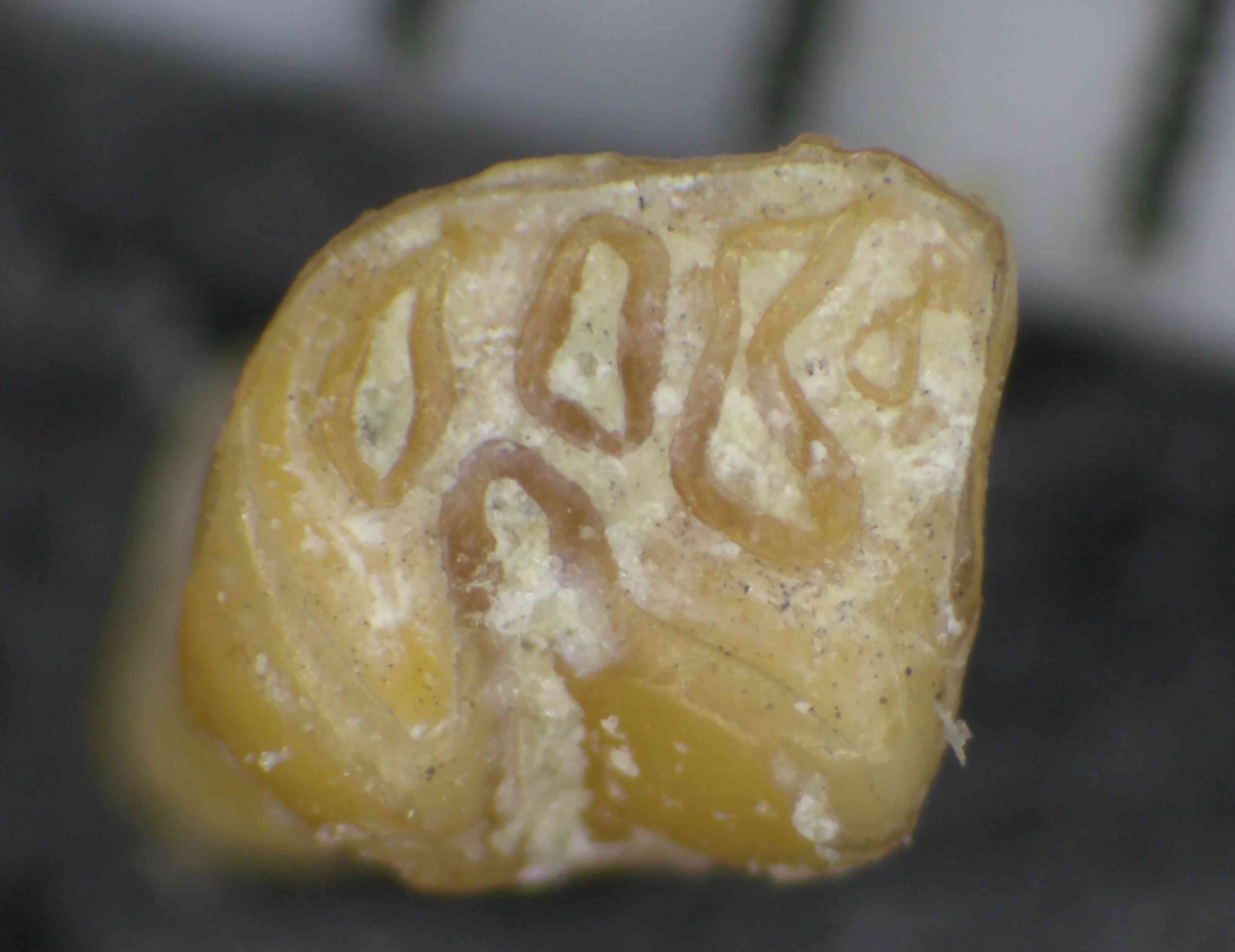

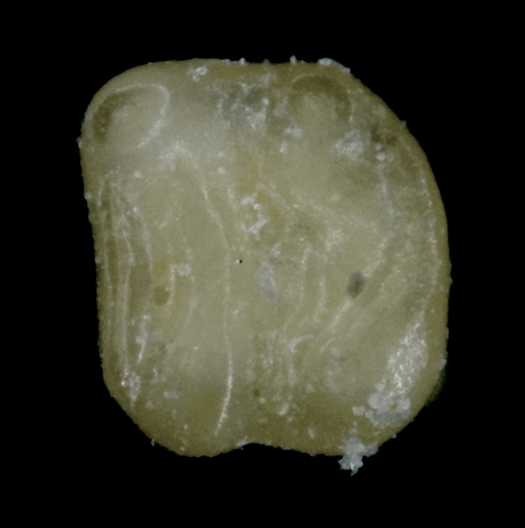

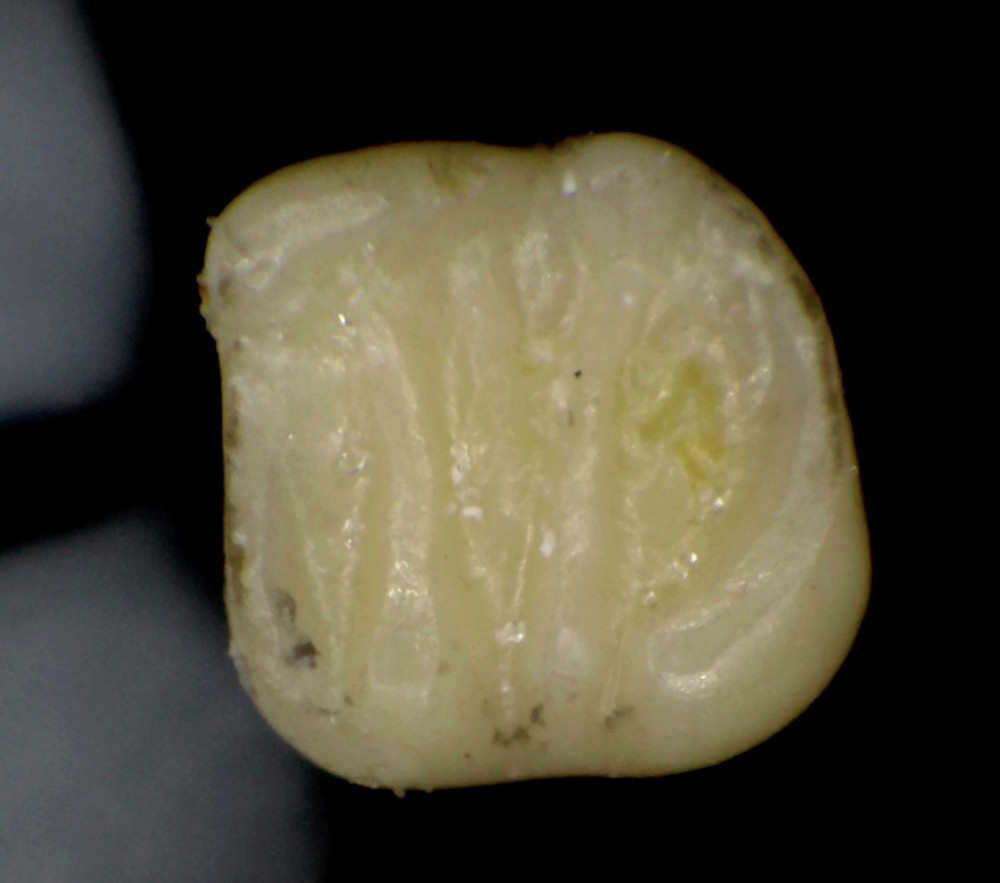

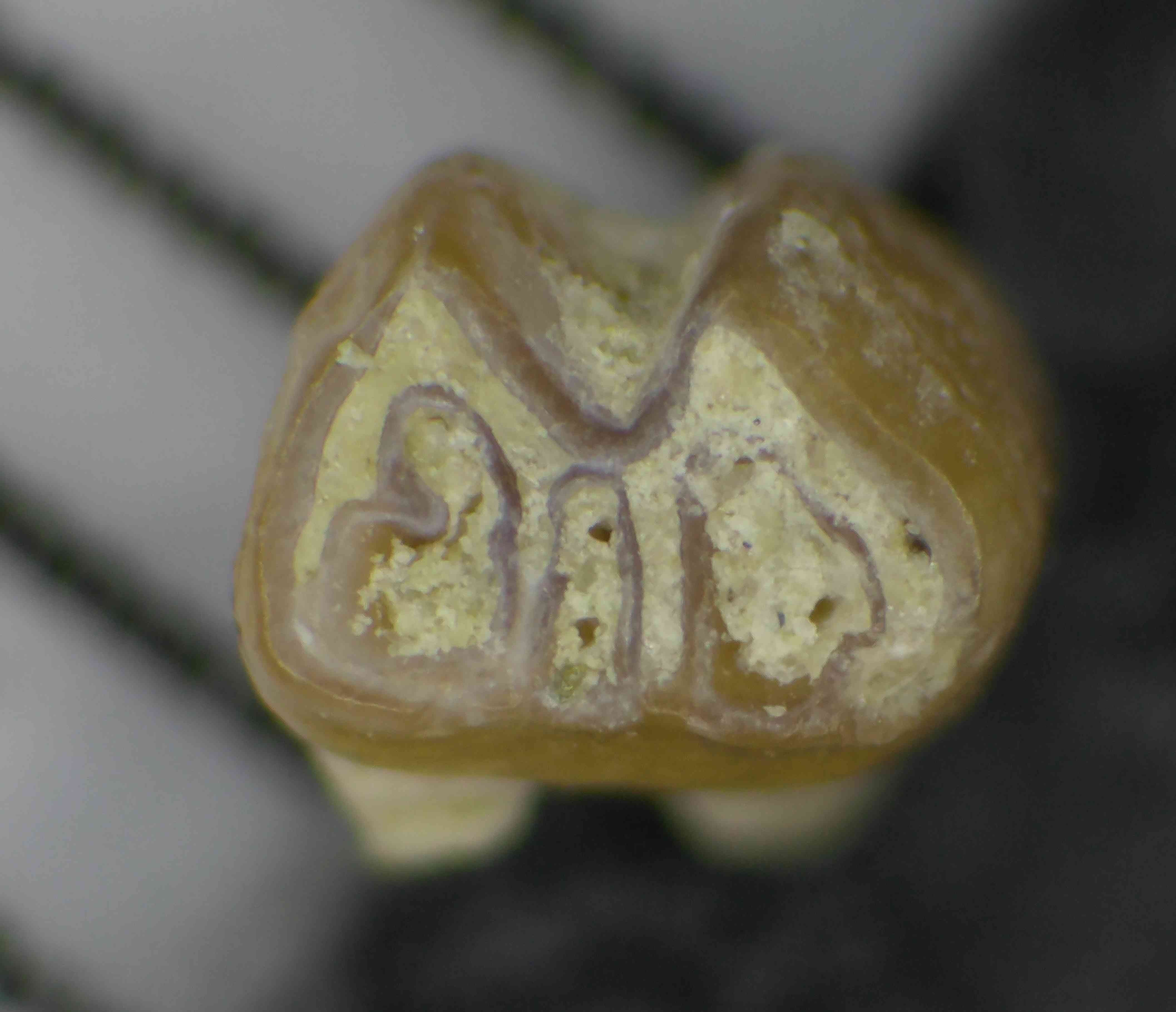

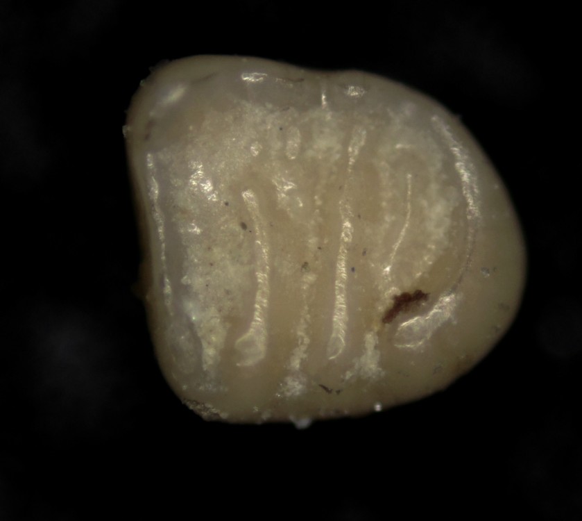

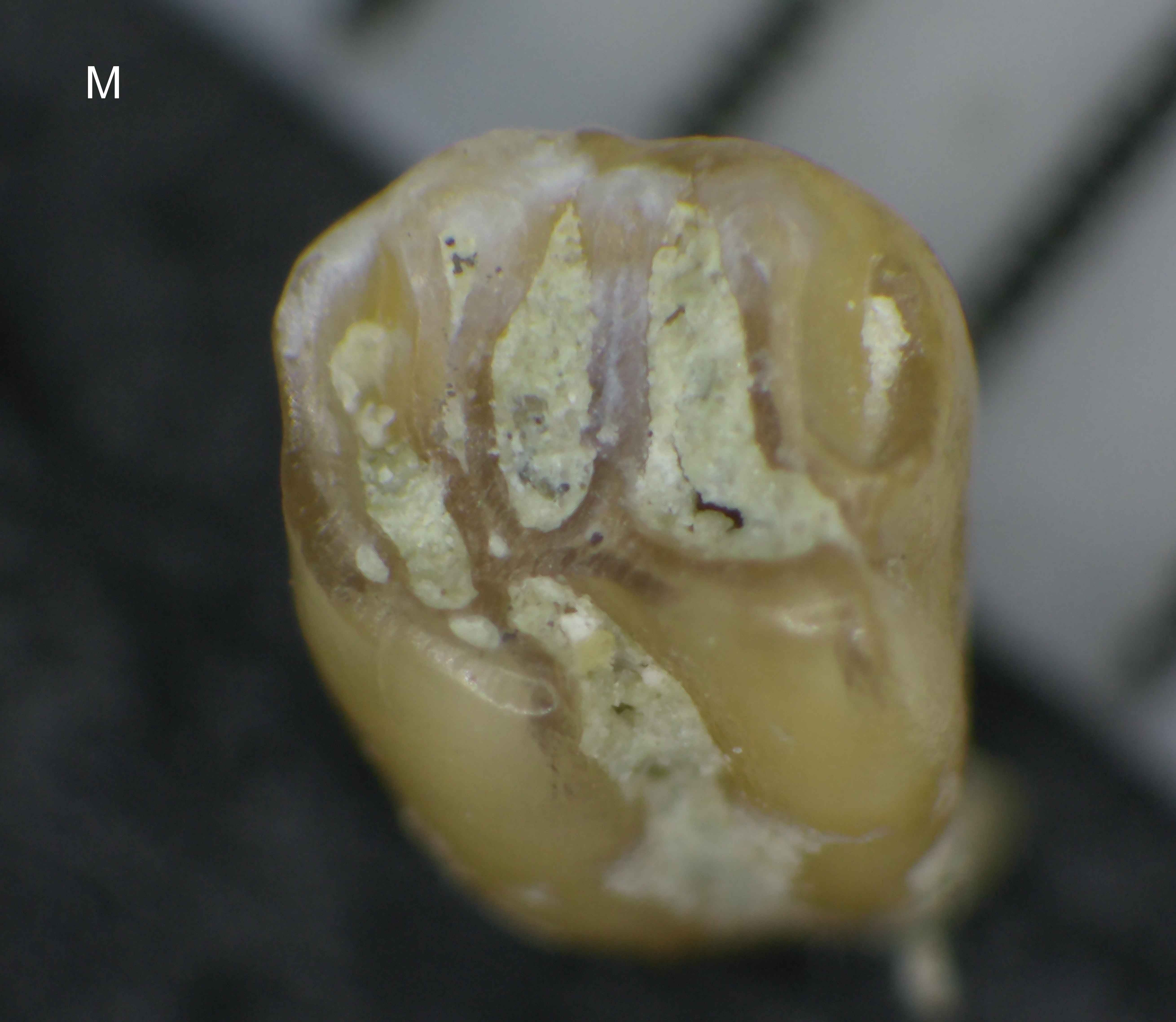

Oui de belles dents de glires suivant les niveaux les genres présents sont relativement facile à identifier au moins pour les molaires supérieures, ce qui est le cas de la plupart de tes spécimens
Il y a une qui est intrigante par son schéma des crêtes, saura tu me dire laquelle et pourquoi ?
