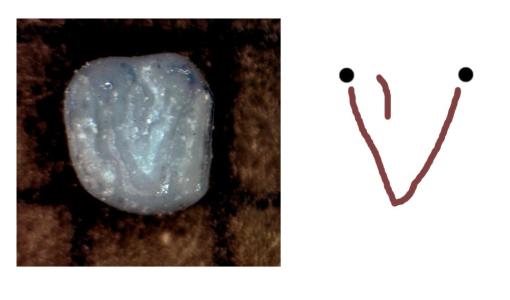

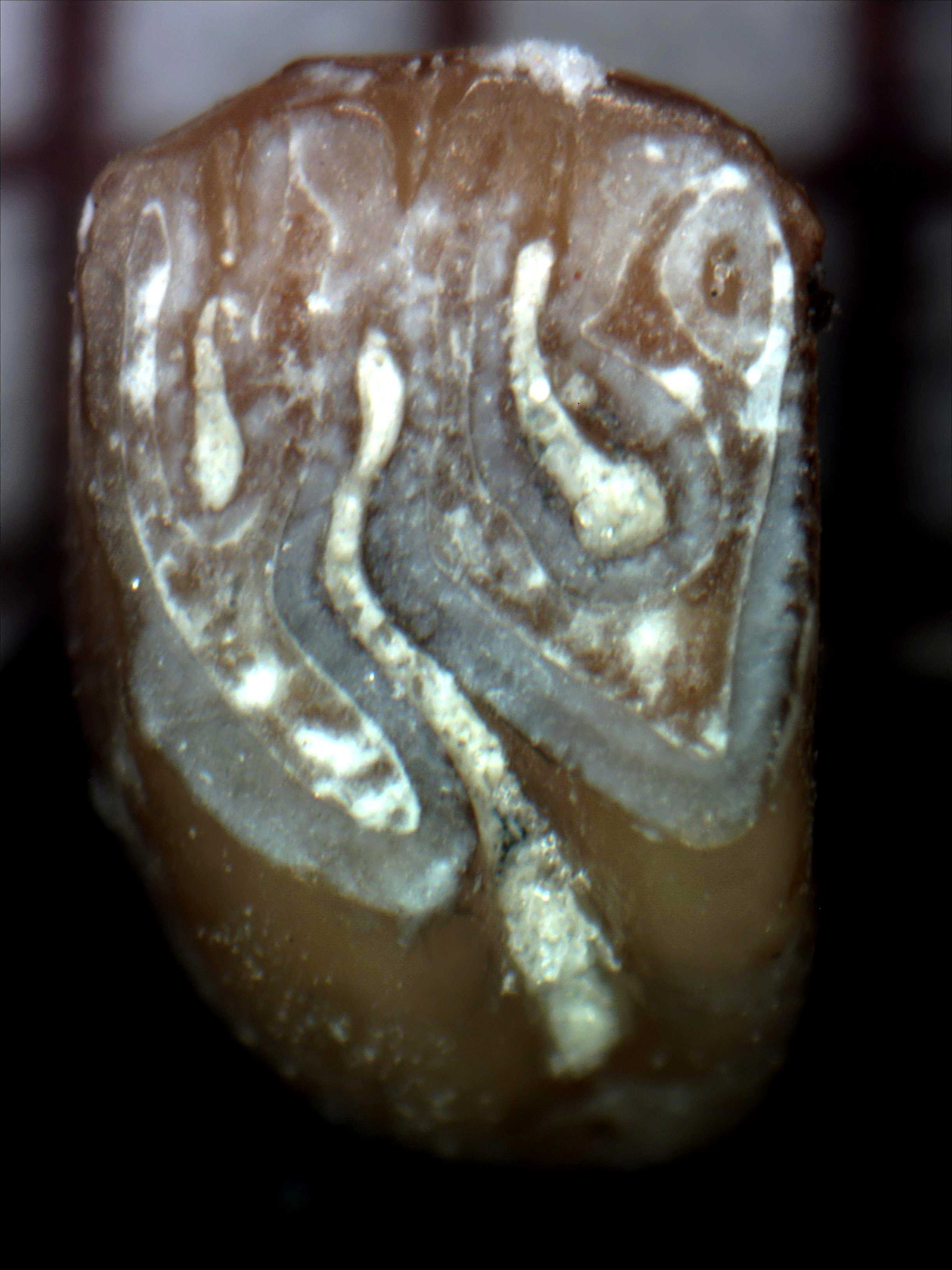

Oui c'est bien celle ci, voici un petit schéma rapide avec inversion des couleurs de la photo d'origine pour mise en évidence des crêtes, cela m'évoque un peu les dents de Dryomys de la Grive du Miocène (ce n'est la que pour comparer)
http://vertebresfossiles.free.fr/sites/gliridae_lagrive_st_alban.html
A pech du Fraysse, cela correspond à Eomys
https://en.wikipedia.org/wiki/Eomys
il y a 24 minutes, Mt Ventoux a dit :

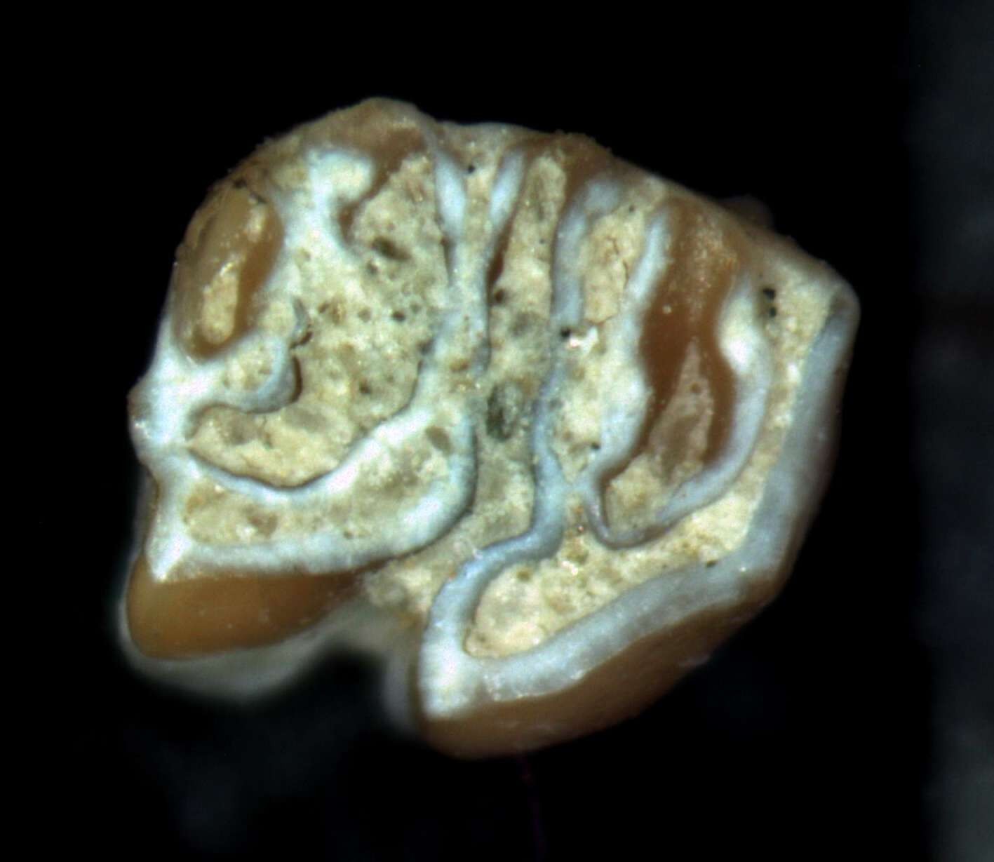

Dans ton lot de gliridae il y en a qui ressemblent bien a du sciuridae (première notamment).
oui c'est comme pour oxacron et dichobune,
dans le cas présent les dents sont inférieur à 2 mm je crois que ce n'est pas le cas pour les sciuridae.
dit moi si je me trompe ce serait vraiment intéressant, j'en présenterais sur un autre sujet (Pesch du Fraysse),
de mémoire elles n'ont pas les lophes?.

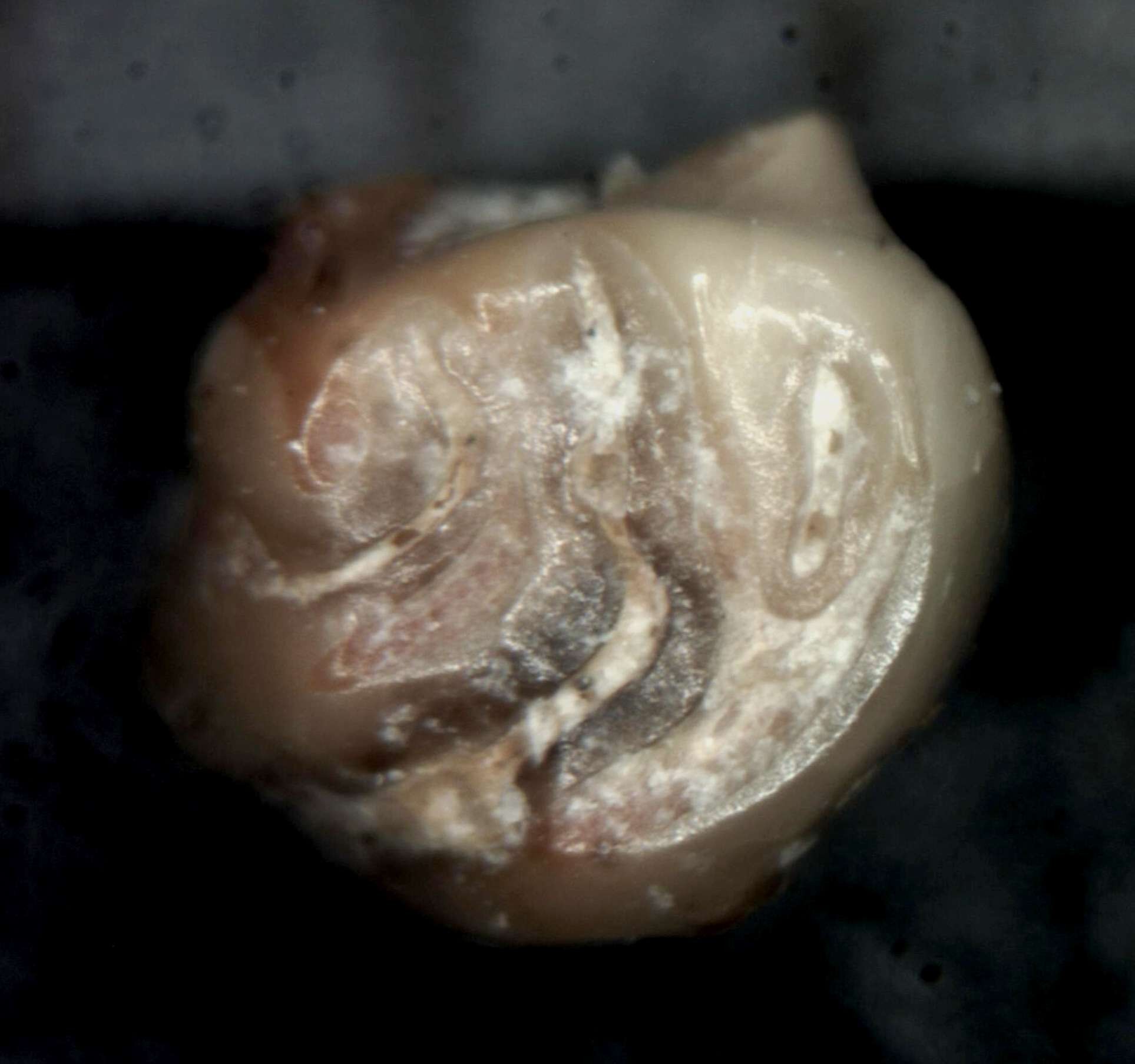

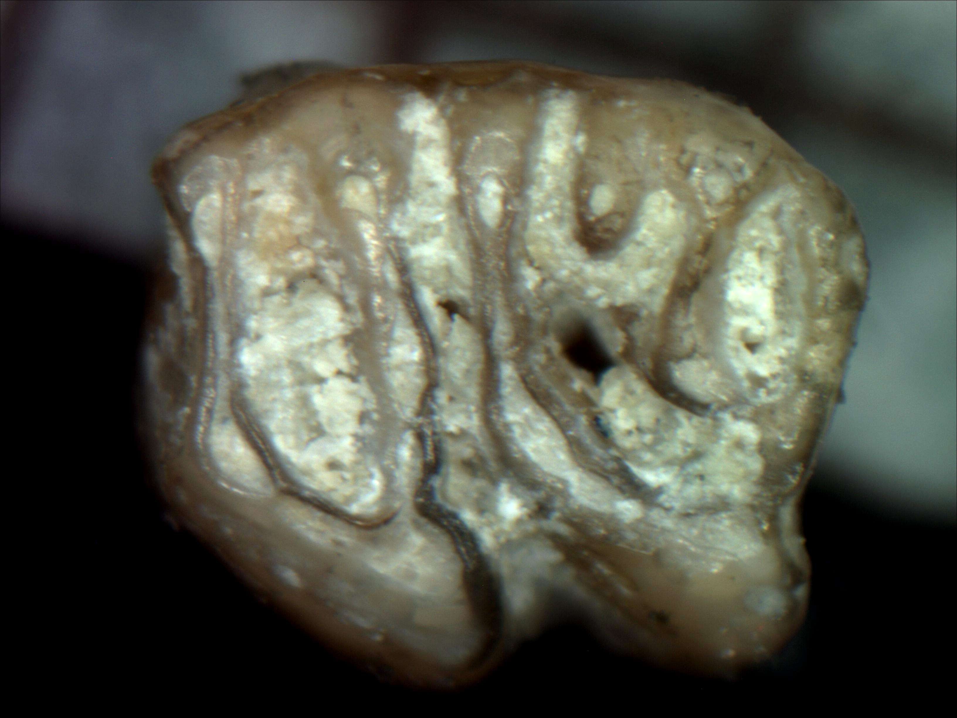

Ça depend des sciuridae, perso, j'en ai trouvé de 5mm (ecureuil volant) comme de 2mm sans compter que cela varie en fonction du type de dent.

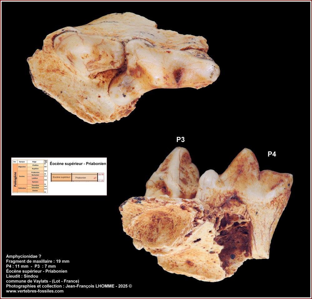

Possiblement un Amphycionidae, seuls carnassiers présent en théorie dans ces niveaux
Ça a du être un gros échange que tu as dû faire, au vu des spécimens que tu présentes. C'est pas franchement du matériel commun
oui c'était assez important (de mon coté j'ai été aussi très généreux, bref on s'y retrouvé tous les deux) et encore la je ne montre que les dents, je ne parle pas des ossements il y a en a des centaines, de plus j'ai un autre site daté aussi de l'éocène supérieur, que je photographierais prochainement.

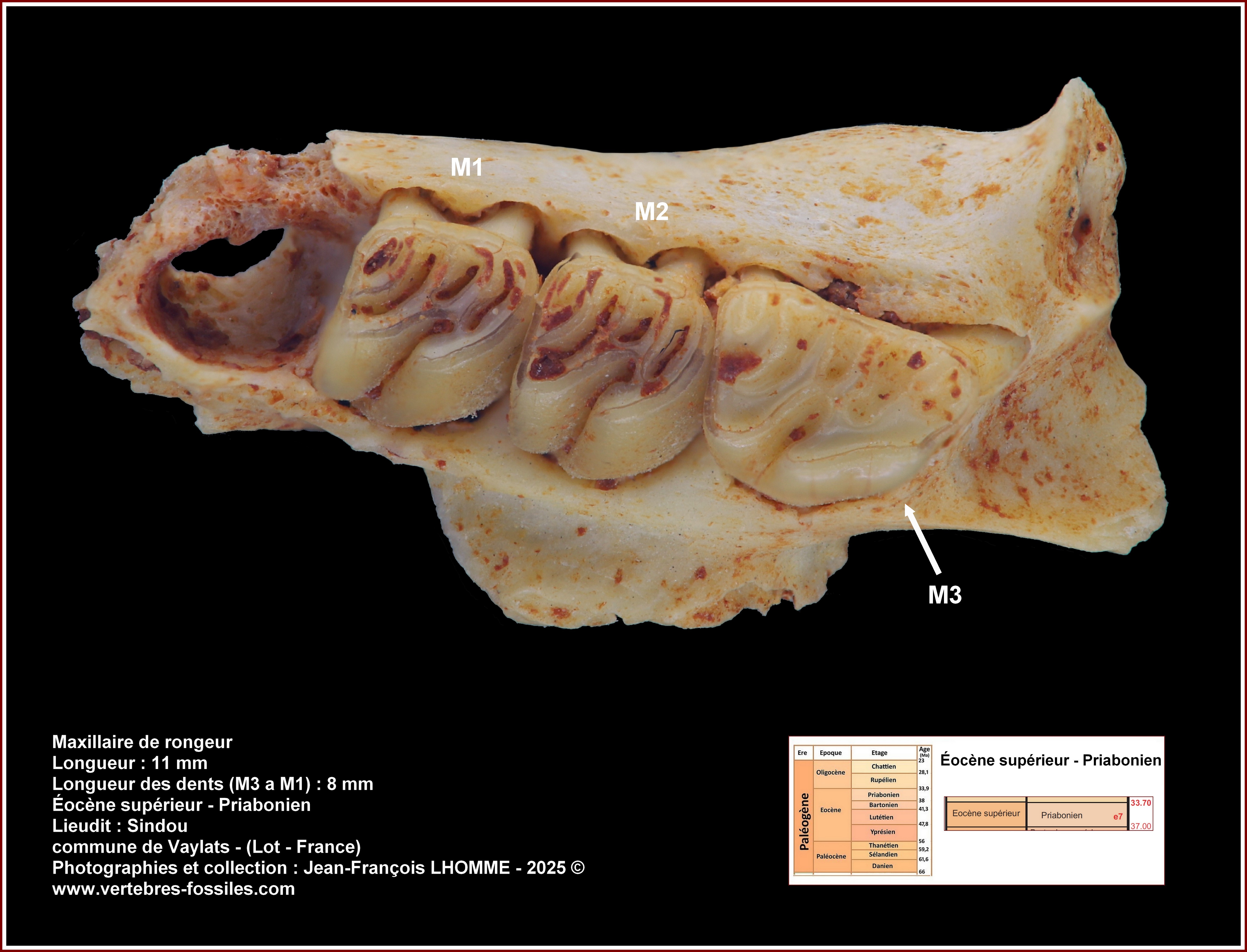

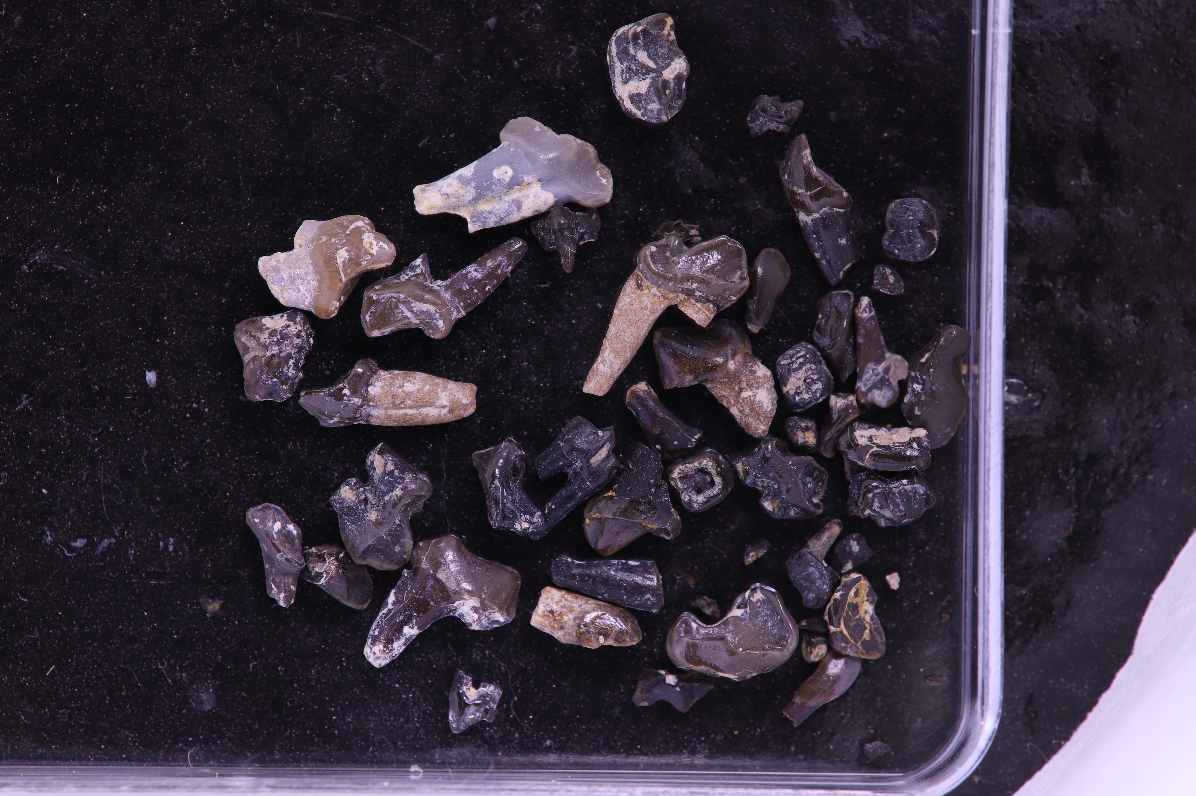

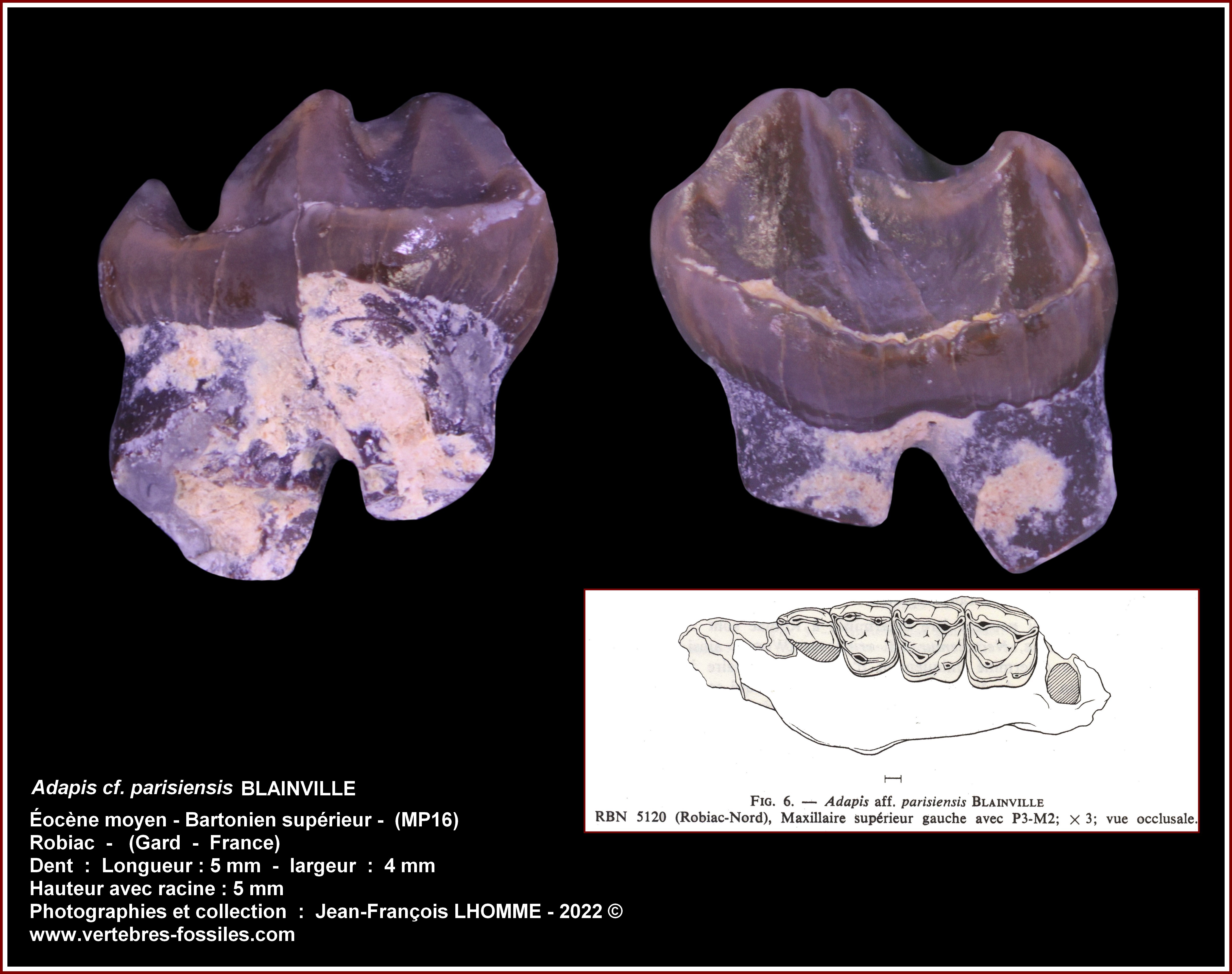

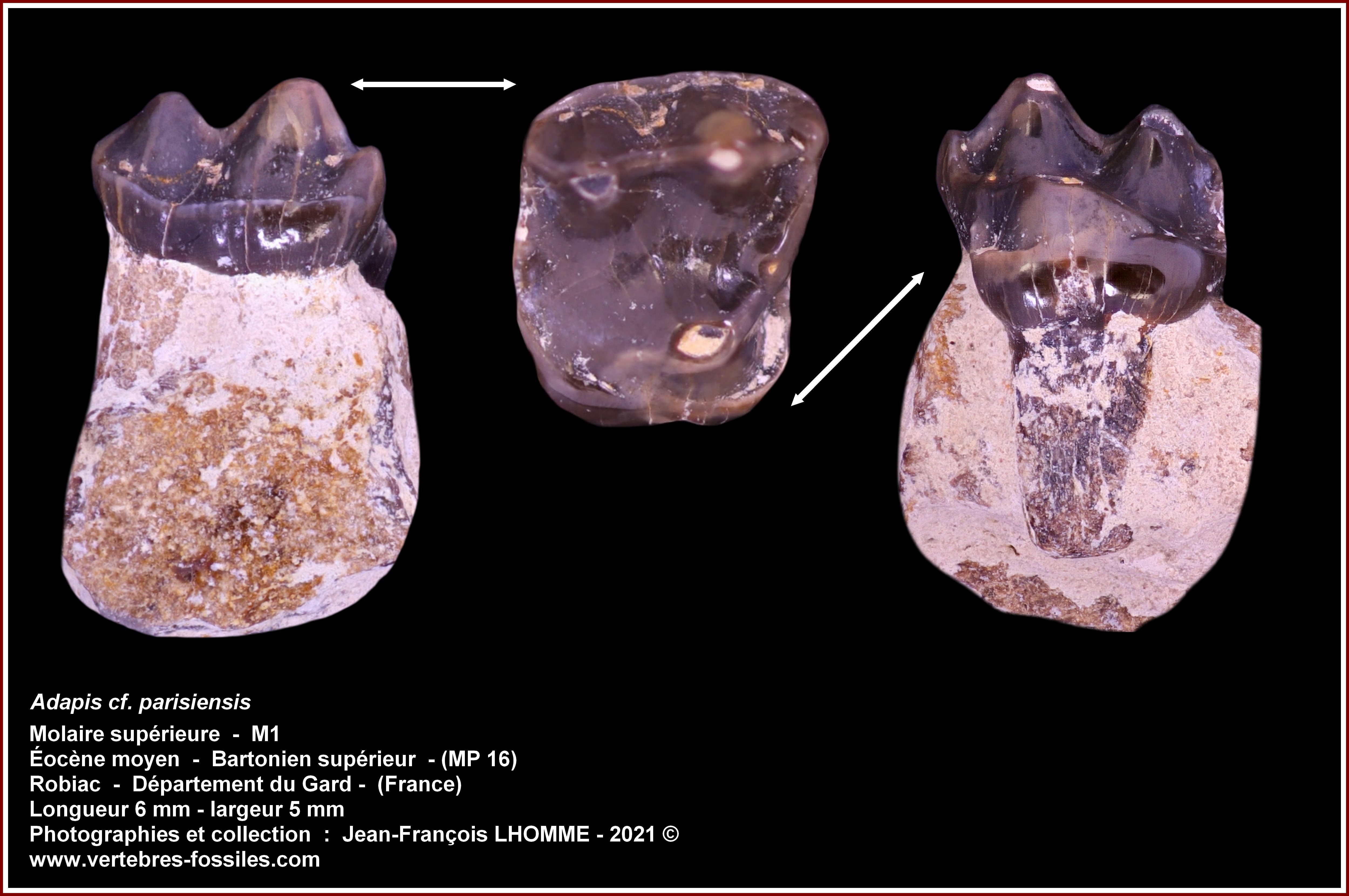

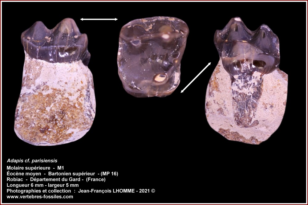

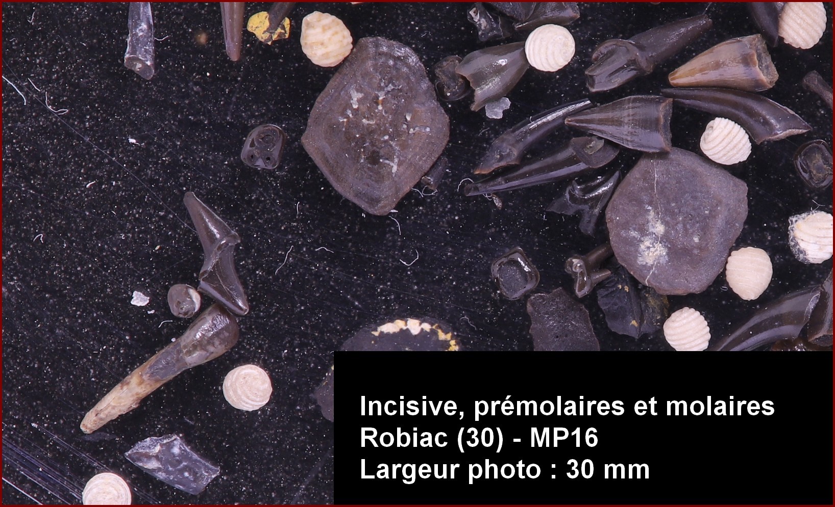

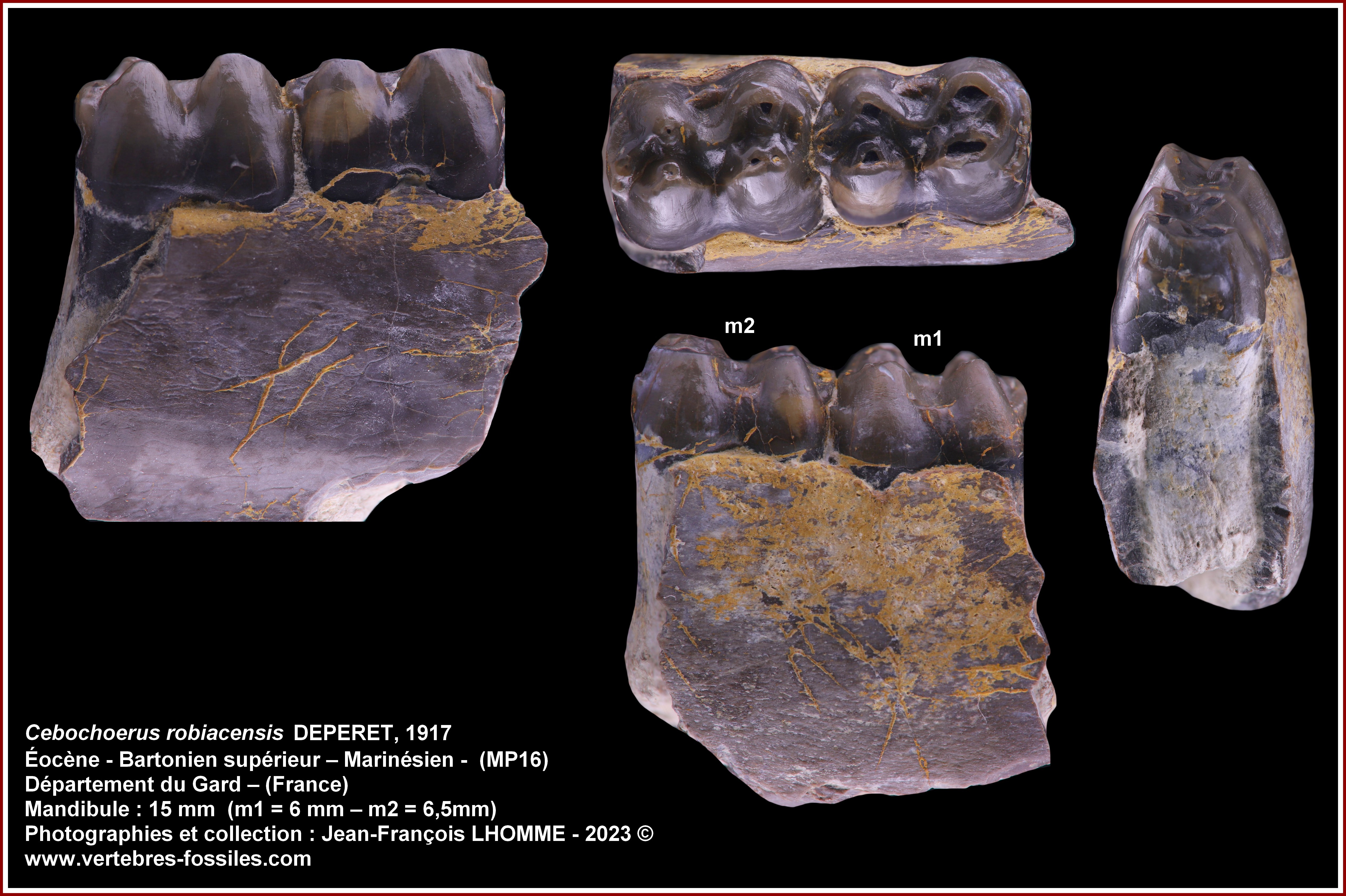

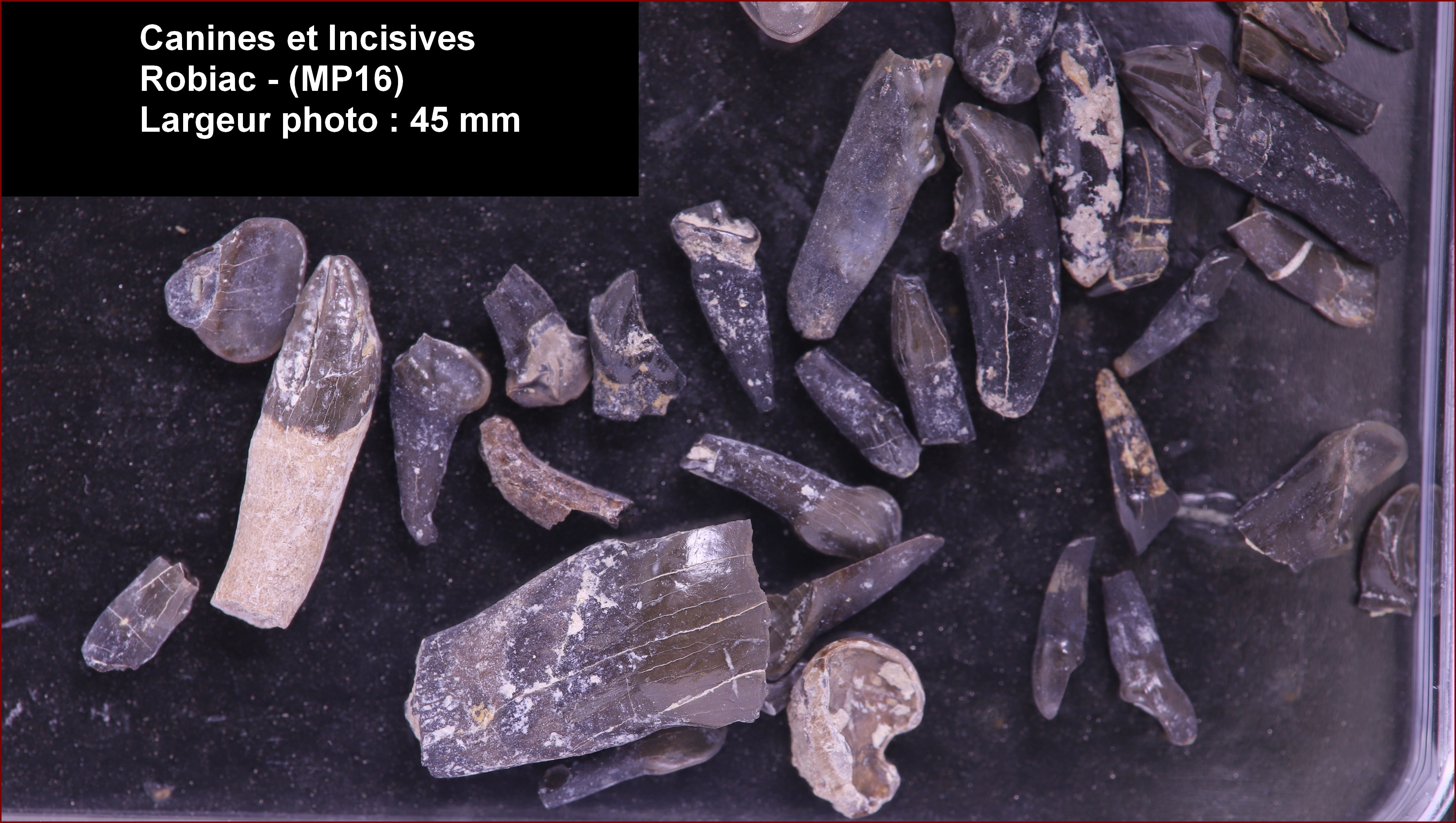

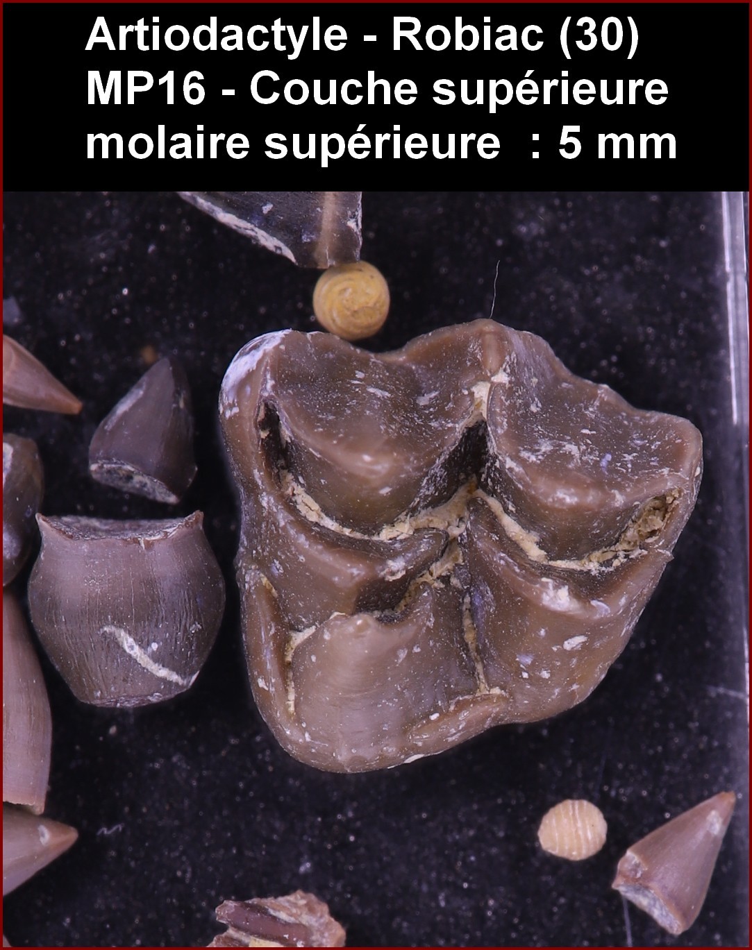

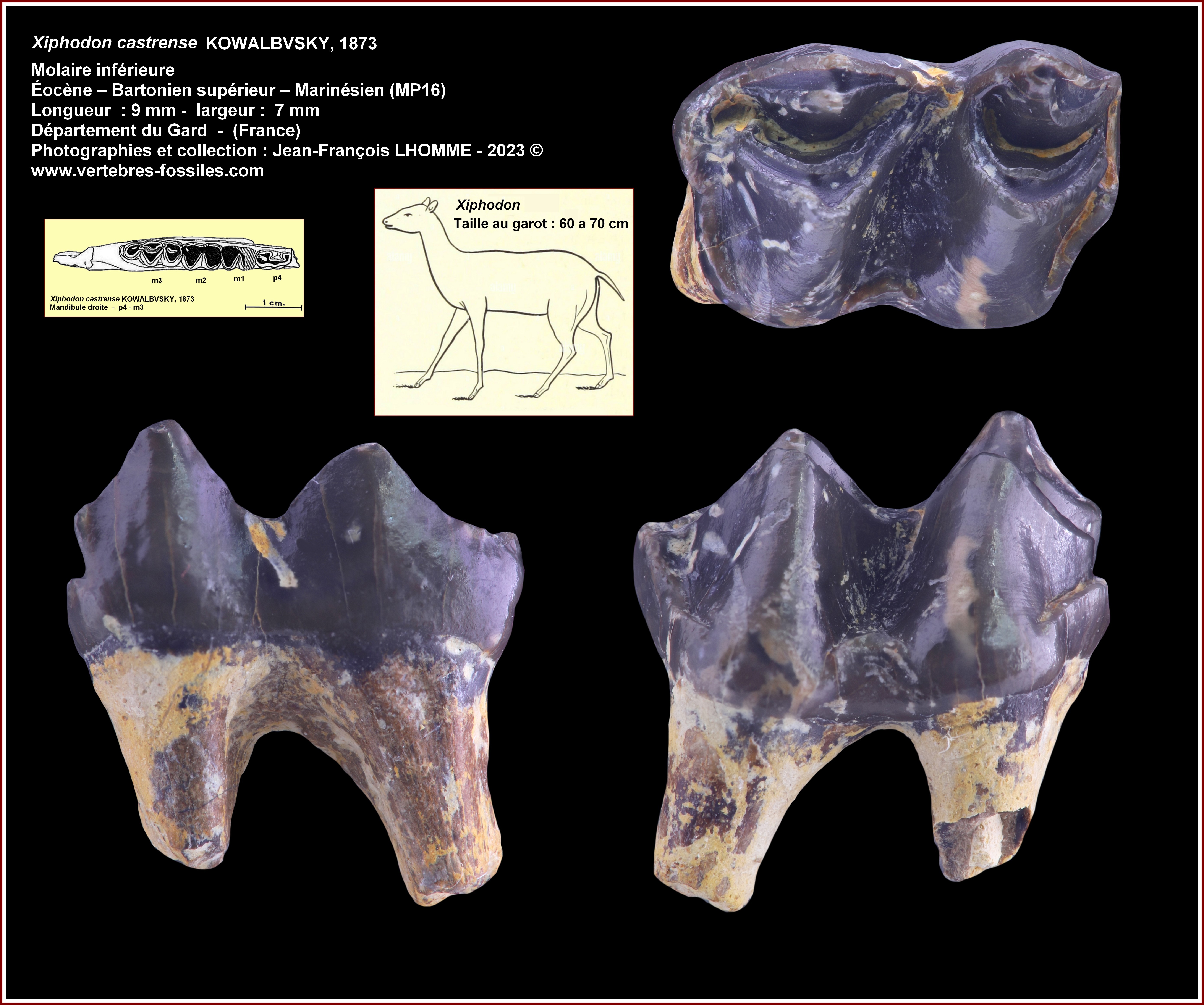

Je reprends ce sujet qui était tombé en désuétude, quelques spécimens provenant de Robiac (Gard, France) Zone repère du MP16 (Bartonien supérieur)
Ces dents m'ont étés offertes par un ancien membres du forum, suite à divers échanges de dents de requins, je l'en remercie encore car je n'aurais jamais pu en trouver moi même n'étant jamais allé sur ce gisement aujourd'hui protégé à juste titre, tout le monde n'y recherchant que les Lophiodon alors qu'il y a tant d'autres espèces à y trouver.

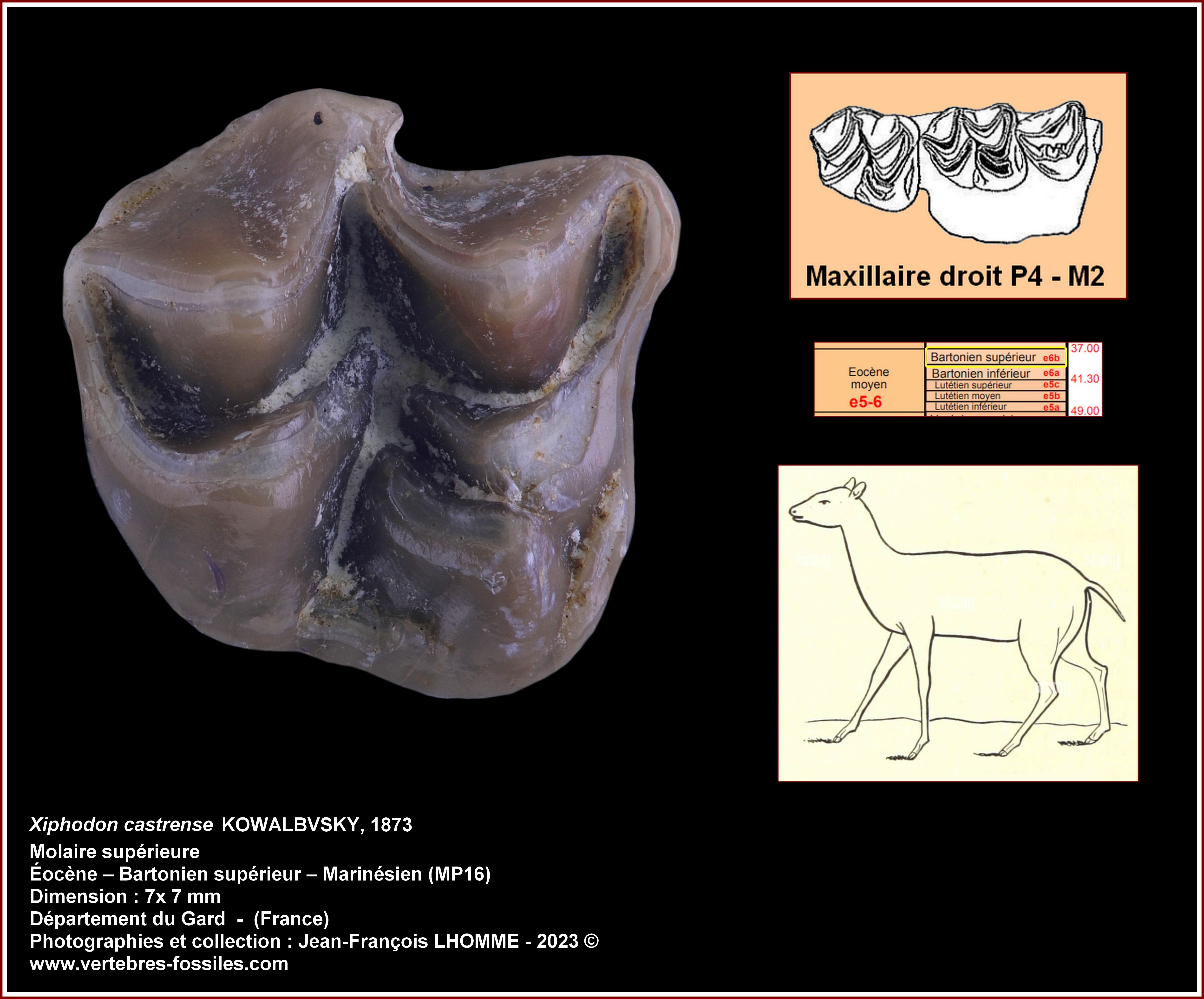

La dernière photo montre quelques dents qui restent à identifier
Effectivement il faut que je refasse des photos, mais je n'ai pas le matériel pour le moment il est en prêt pour étude

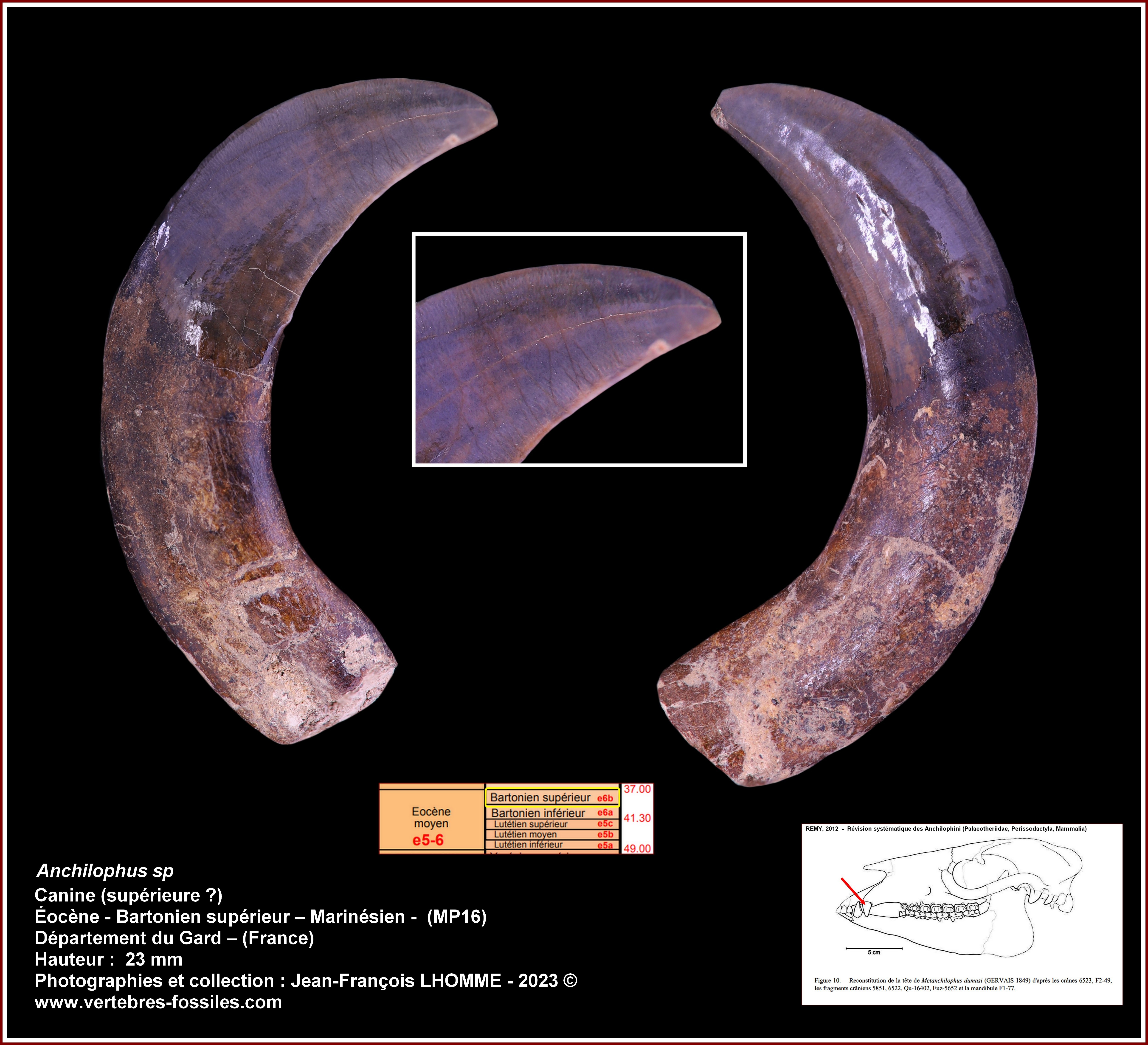

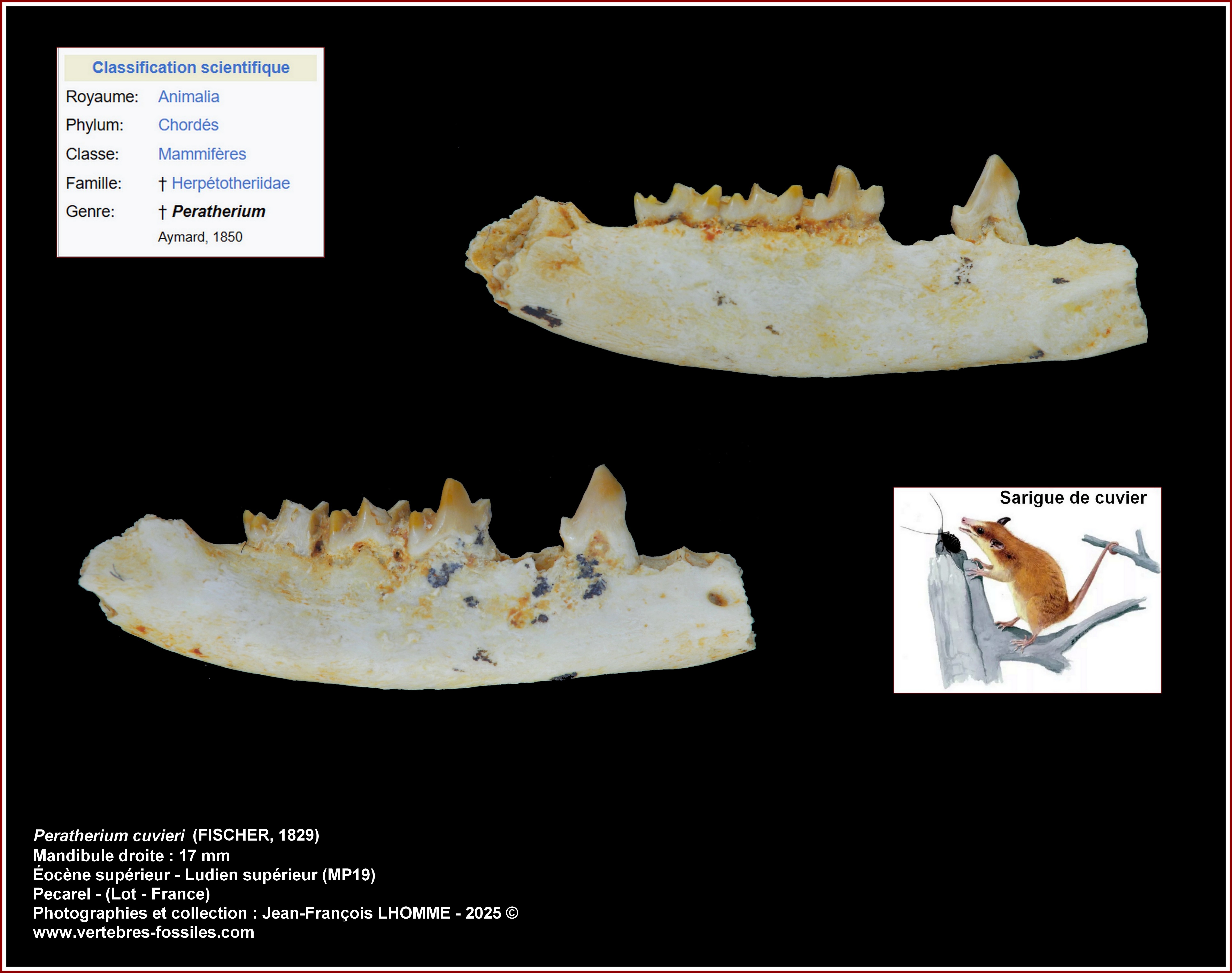

Voici quelques autres photos du même site
