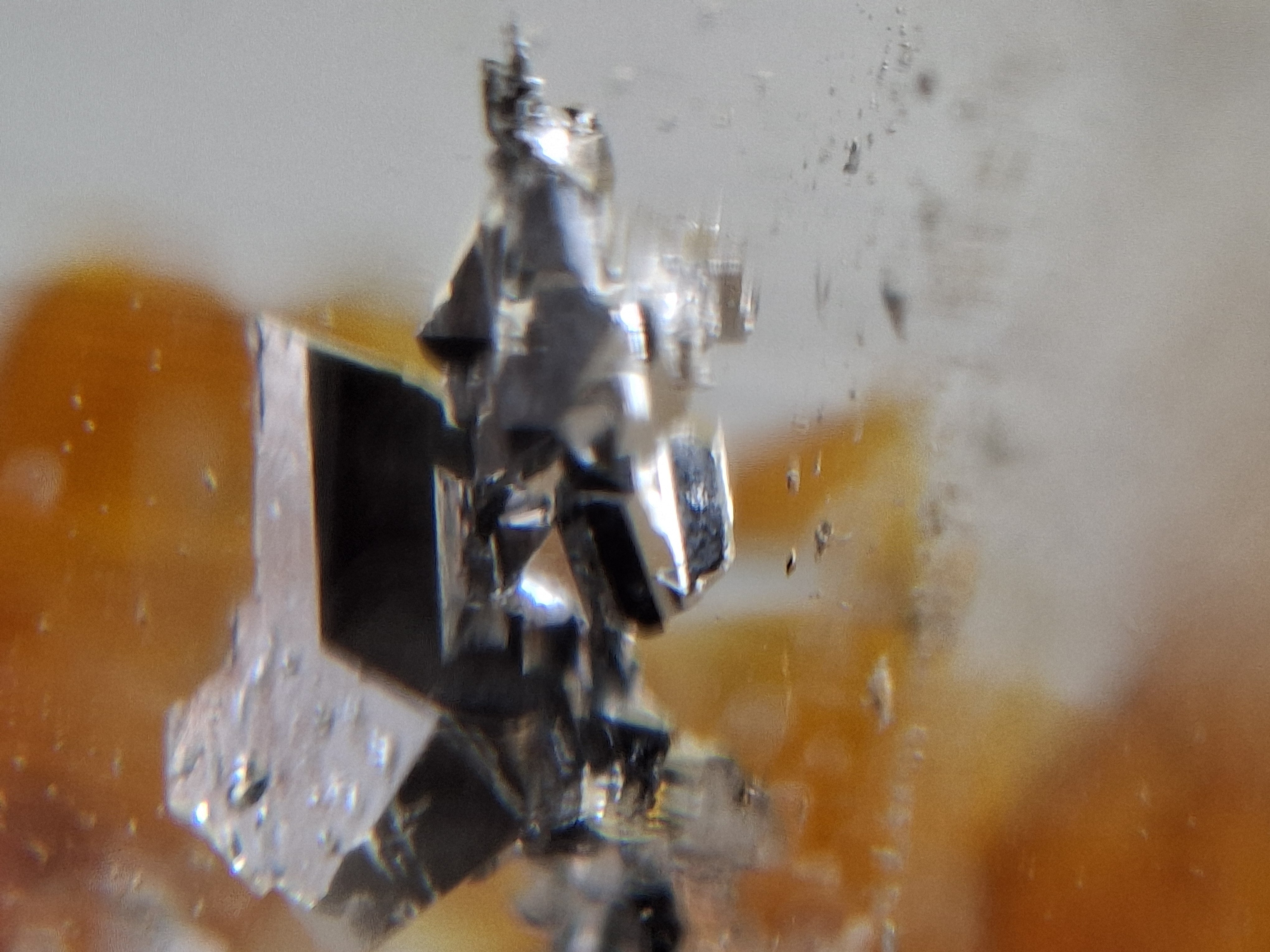

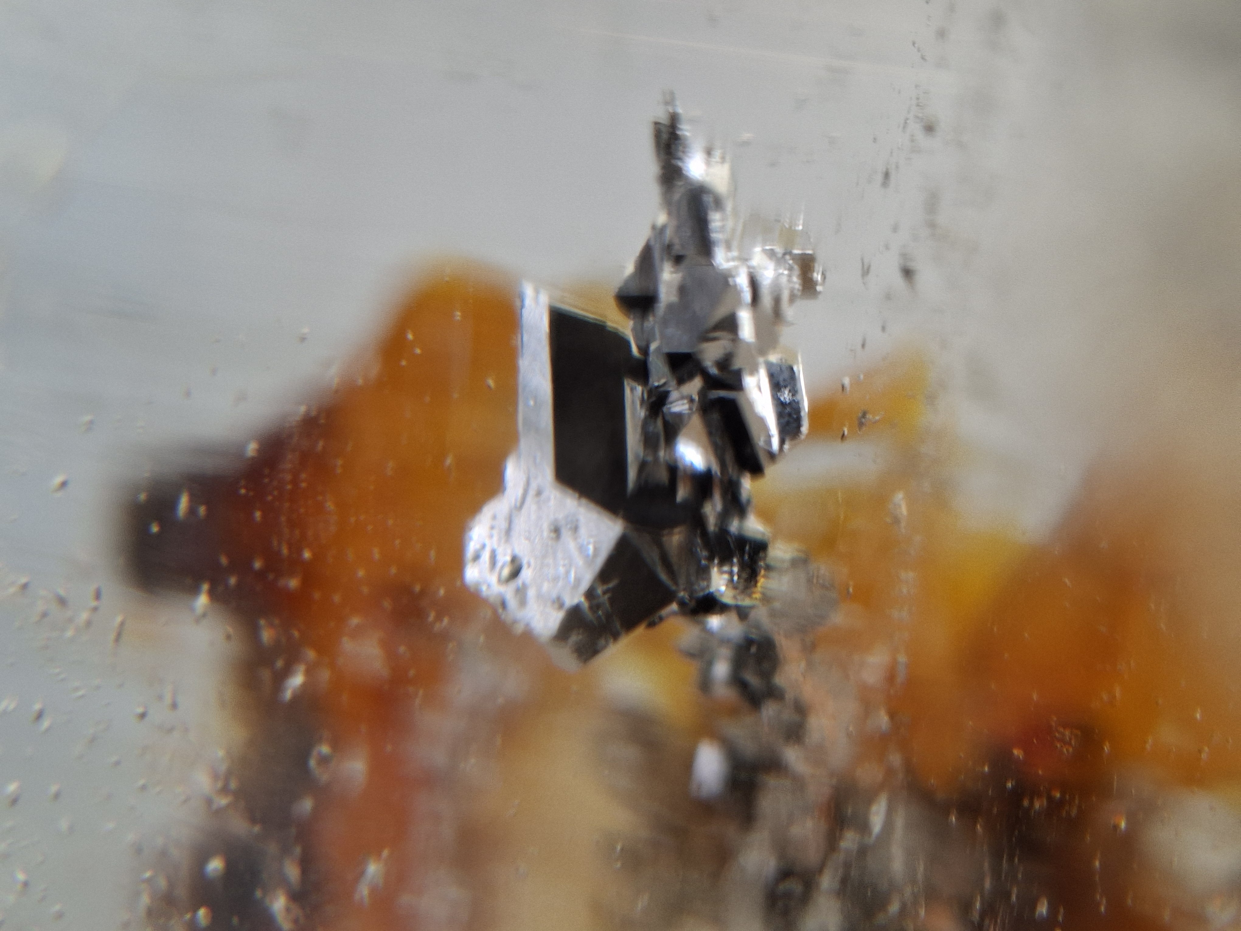

Il y a 12 heures, greg la veine a dit :

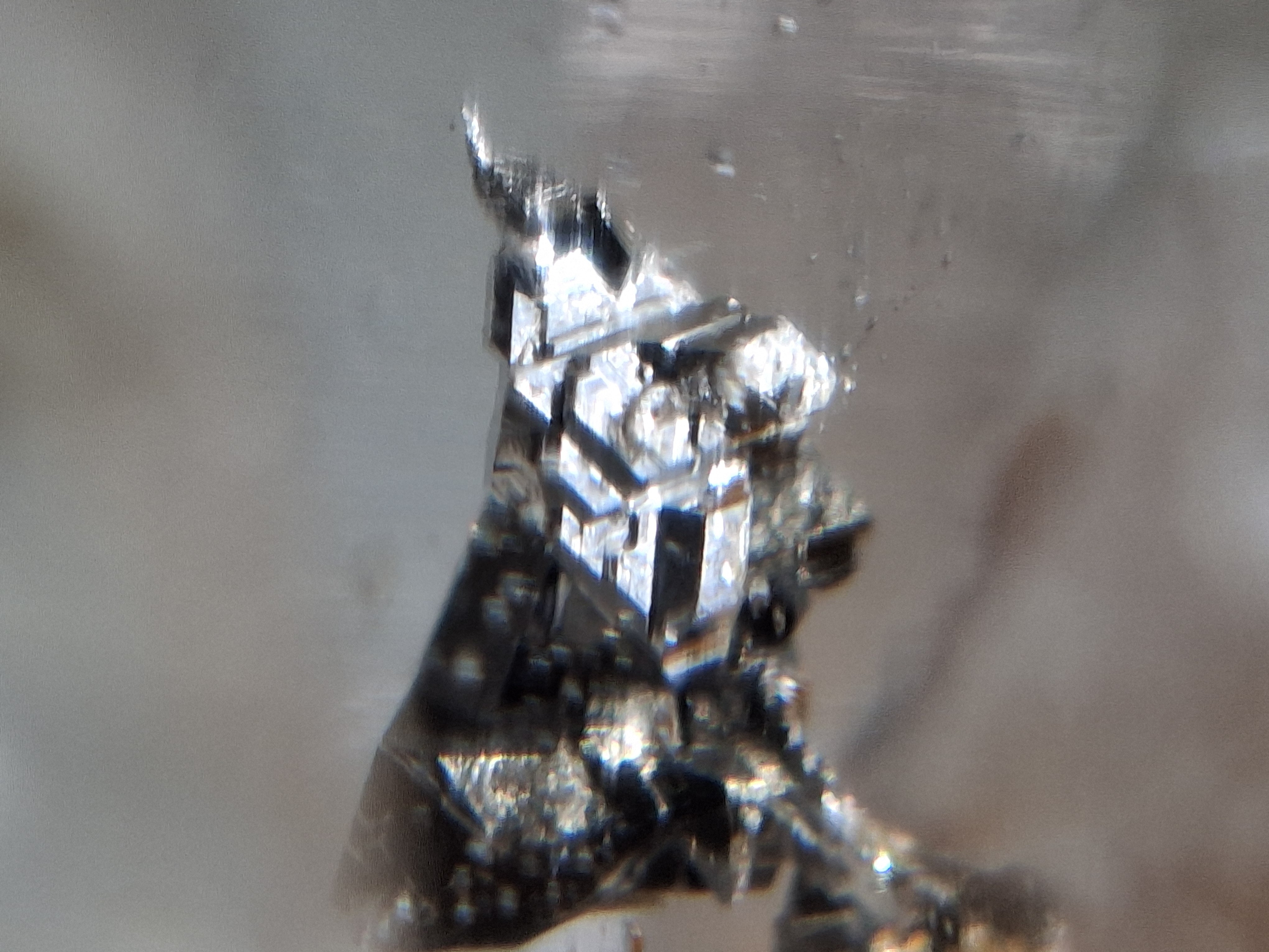

Pour ce secteur cela fait épais. Bref, ce n'est pas exclu mais peu probable. Est-ce que cela a un reflet métallique ? A la loupe, y a-t-il des altérations jaunâtres en bordure du cristal en inclusion ?
Selon la réponse, cela pourrait orienter soit vers une tourmaline (shorl ou dravite) soit un sulfosel. Ou alors on est encore sur un autre truc plus rare pour secteur et là les jeux seraient ouverts.
Greg la veine
C'est pas ces coins les sulfosels, meneghinite ou autres ?
Serge
Si potentiellement : c'est pour cela que je glissais la chose.
@LMZ : merci des explications suite bino. Les schémas que tu proposes montrent des baguettes cristallisées : ça semble orienter vers la piste sulfosel (je préfère ne pas parler de ménéghinite car sans analyse...). Les éclats avec pourraient aussi assez volontiers être des éclats d'ilménite qui s'y mélange. Ça mériterait d'être vu en vrai pour confirmer mais je pense que l'on peut raisonnablement étiqueter en disant : probable sulfosel en inclusion dans quartz.
Espérant avoir aidé à l'analyse
Greg la veine
J'ai une liste des sulfosels existants , c'est impressionnant !
Il y a plein de petits trucs dans cette zone

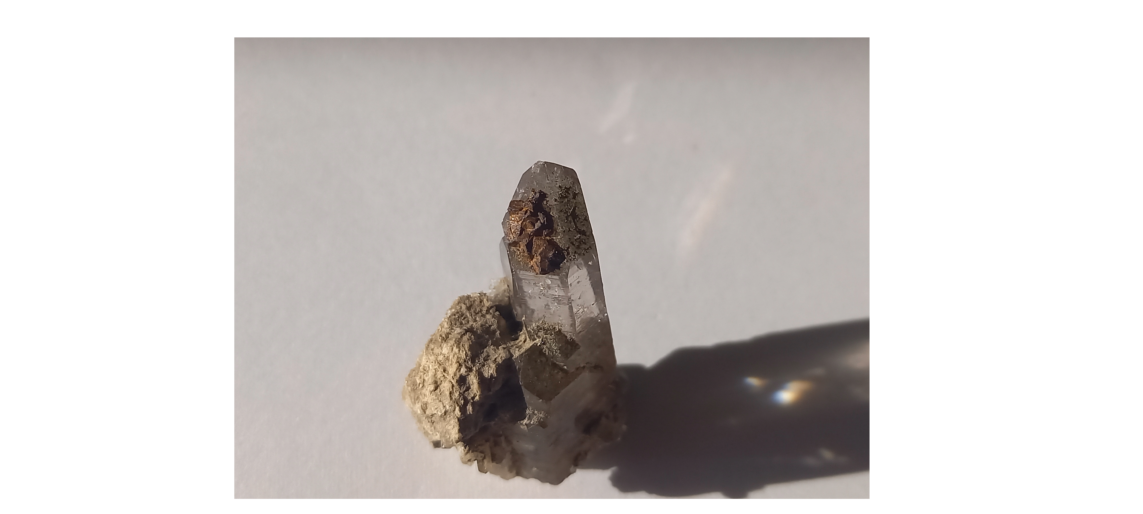

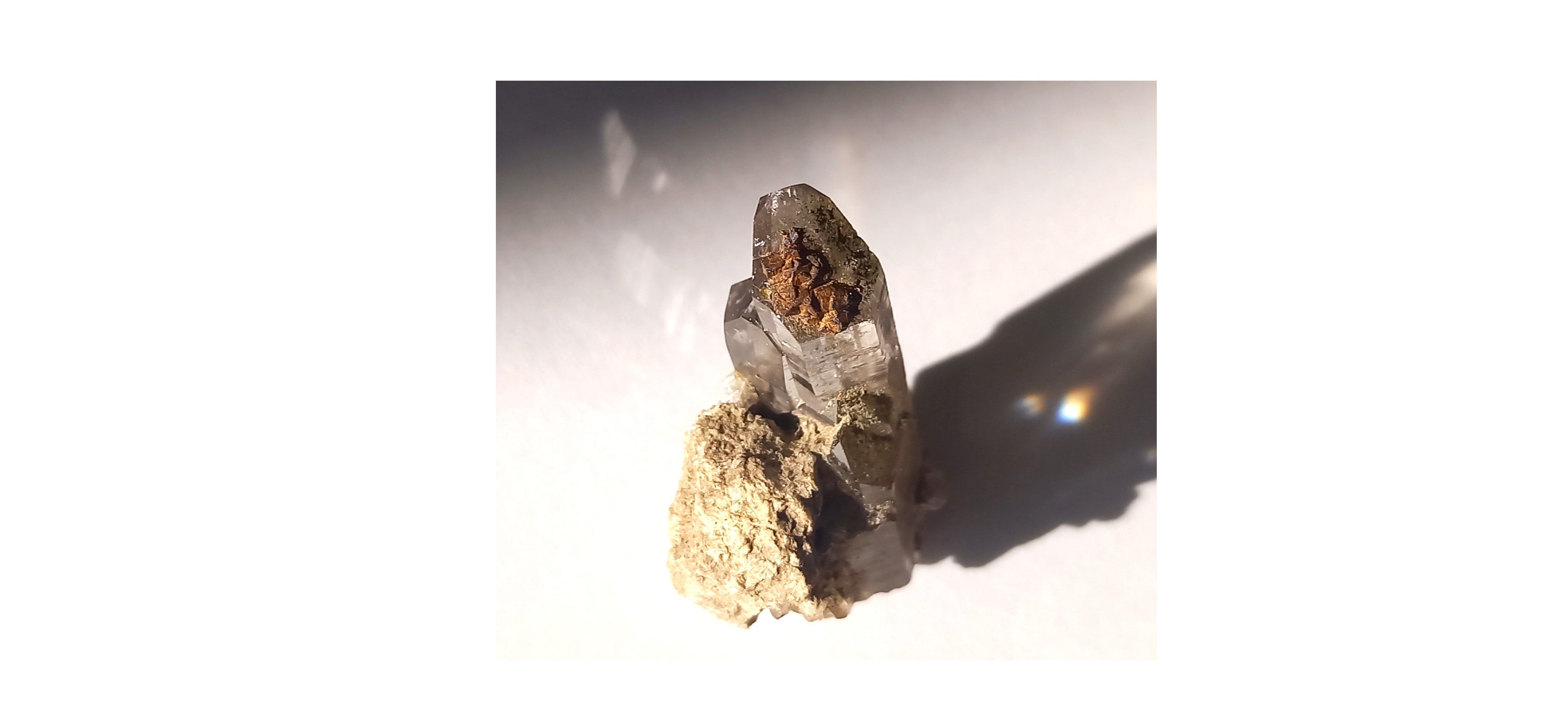

Ce quartz porte quelque chose de marron qui me semblait être de la pyrite limonitisée
greg la veine  peut-il confirmer ?

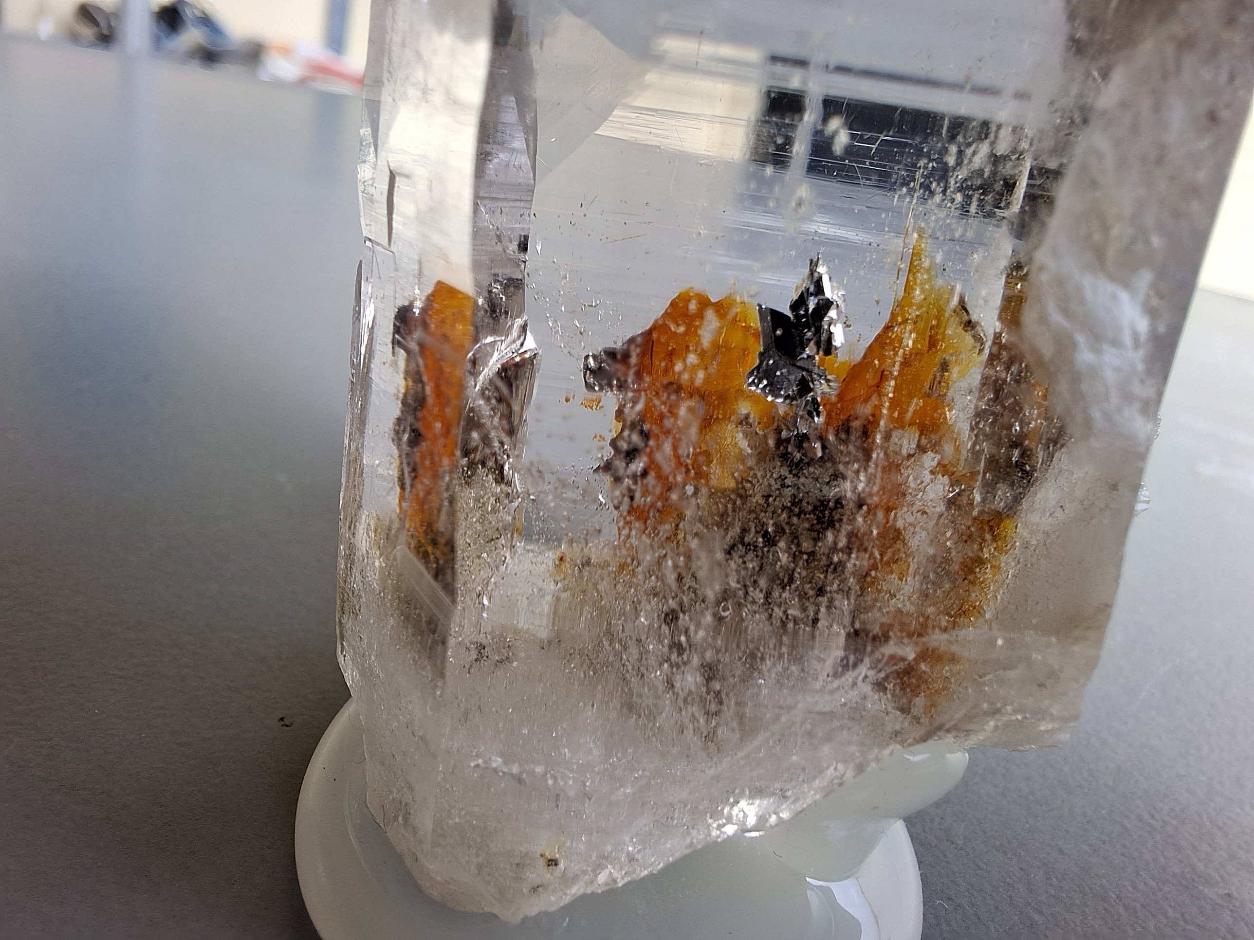

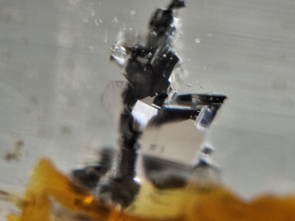

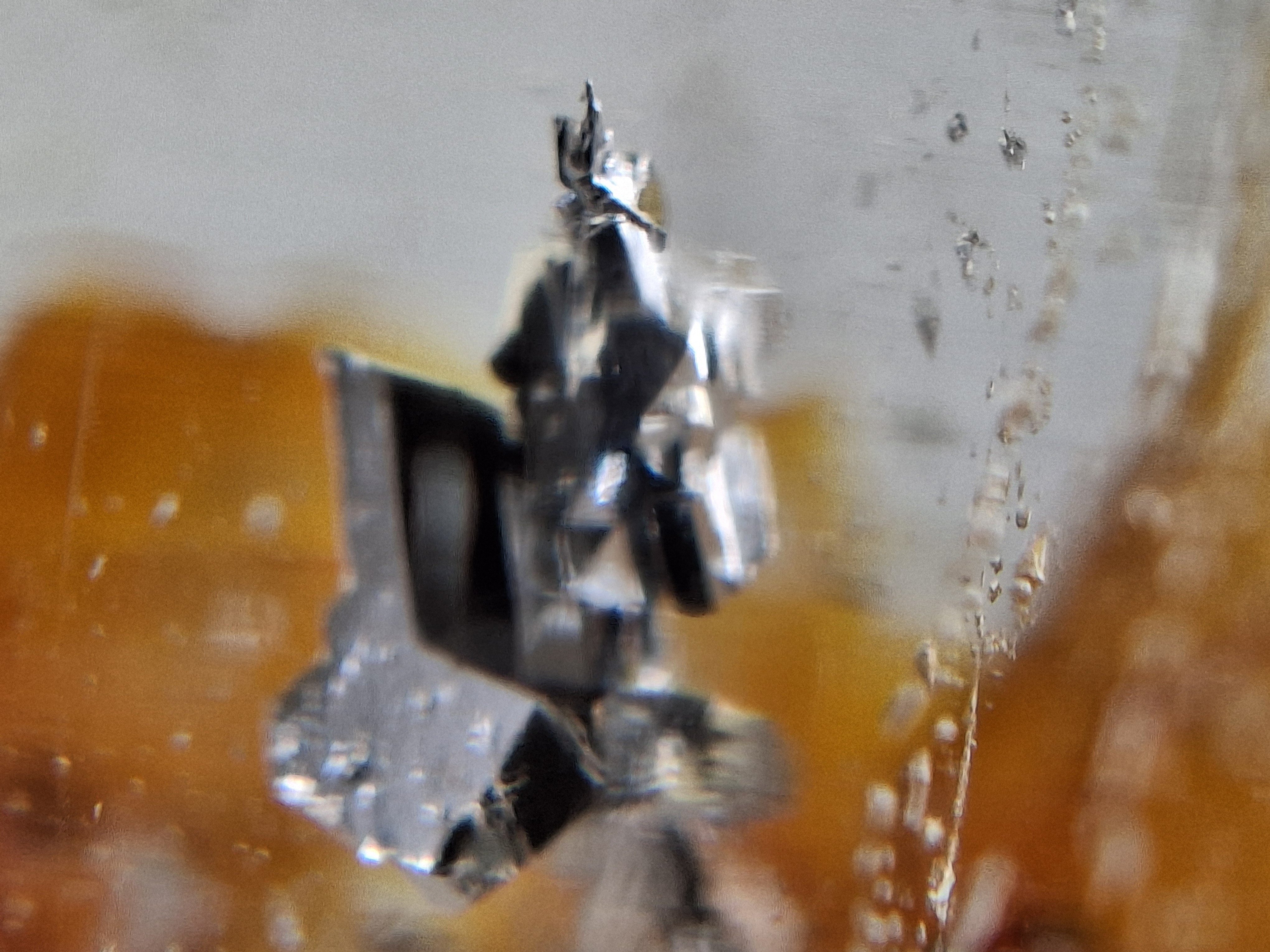

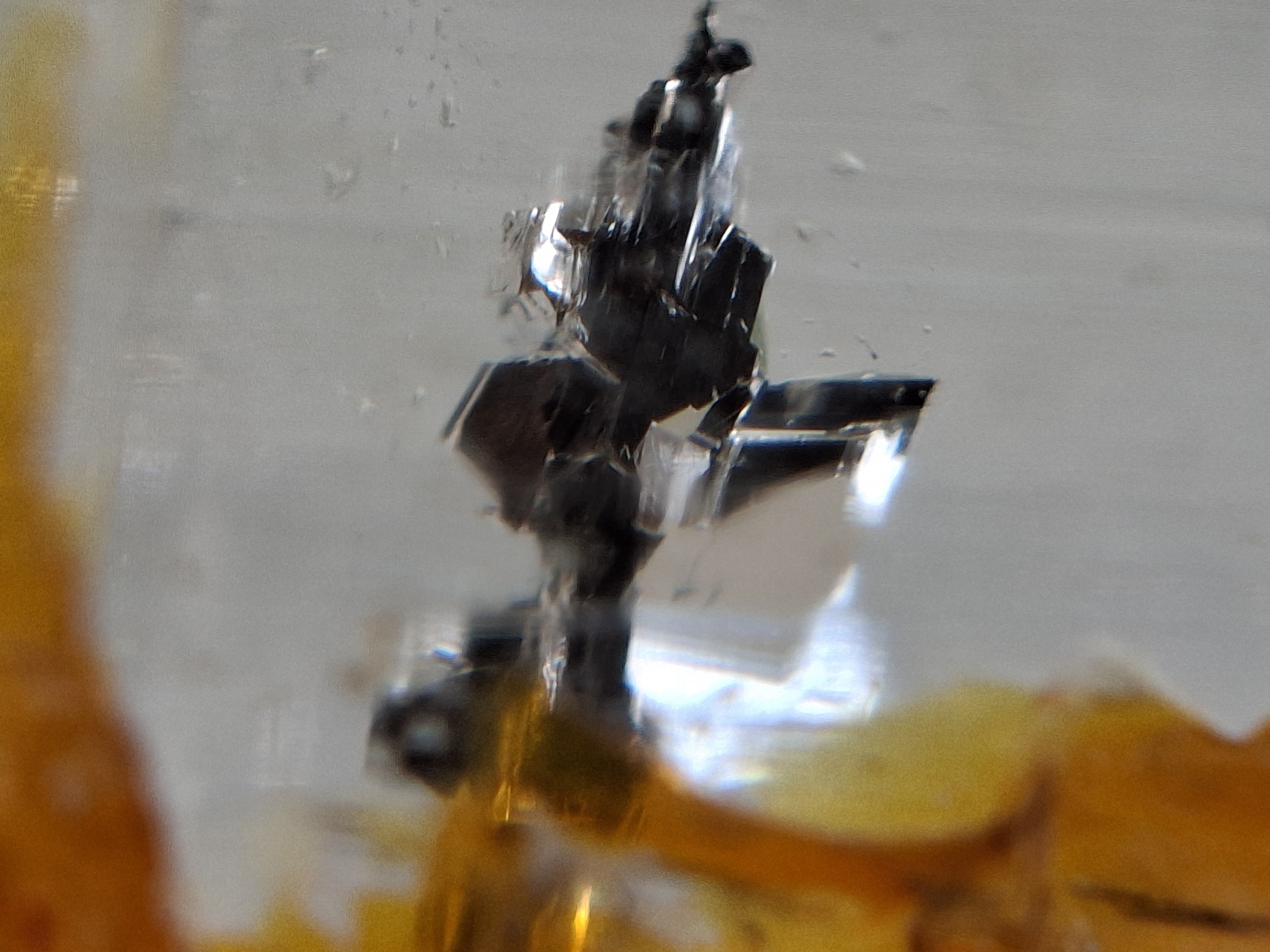

Allez, encore une énigme supplémentaire... Là,  je bloque ...
Merci d'avance à Greg 😉 pour ses lumières.
Toujours Argentine,  mais un secteur différent des pièces précédentes.
Hauteur de l' inclusion env. 10mm dans Quartz de 50x30x20.
Pas évident de prendre proprement en photo à cause des faces du quartz.

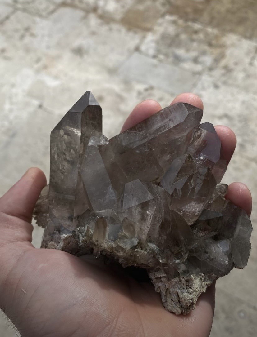

Sorti dans des Amphibolites, avec présence de Quartz( hyalins, chlorités vert ou brun, voire certains avec des dead-boxes de chlorite en inclusion, des squelettiques aussi), Adulaire, Actinolite, Titanite pour les plus courants.
Sur l'avant-dernière photo, ça fait système cubique mais pas tellement pour les autres...
Pouvez-vous essayer un petit "truc" pour obtenir des photos plus nettes : de l'eau sucrée étalée sur la face du cristal (ou une goutte d'huile) pour prendre la photo ? Cela lisse les irrégularités de surface du quartz et en théorie permettrait plus de netteté.
Merci beaucoup pour l'aide, tout le monde .
Et à @icarealcyon, merci aussi pour la combine de la goutte pour " lisser" la surface du quartz 😉👍. J'essayerai de faire de nouvelles photos,  promis !

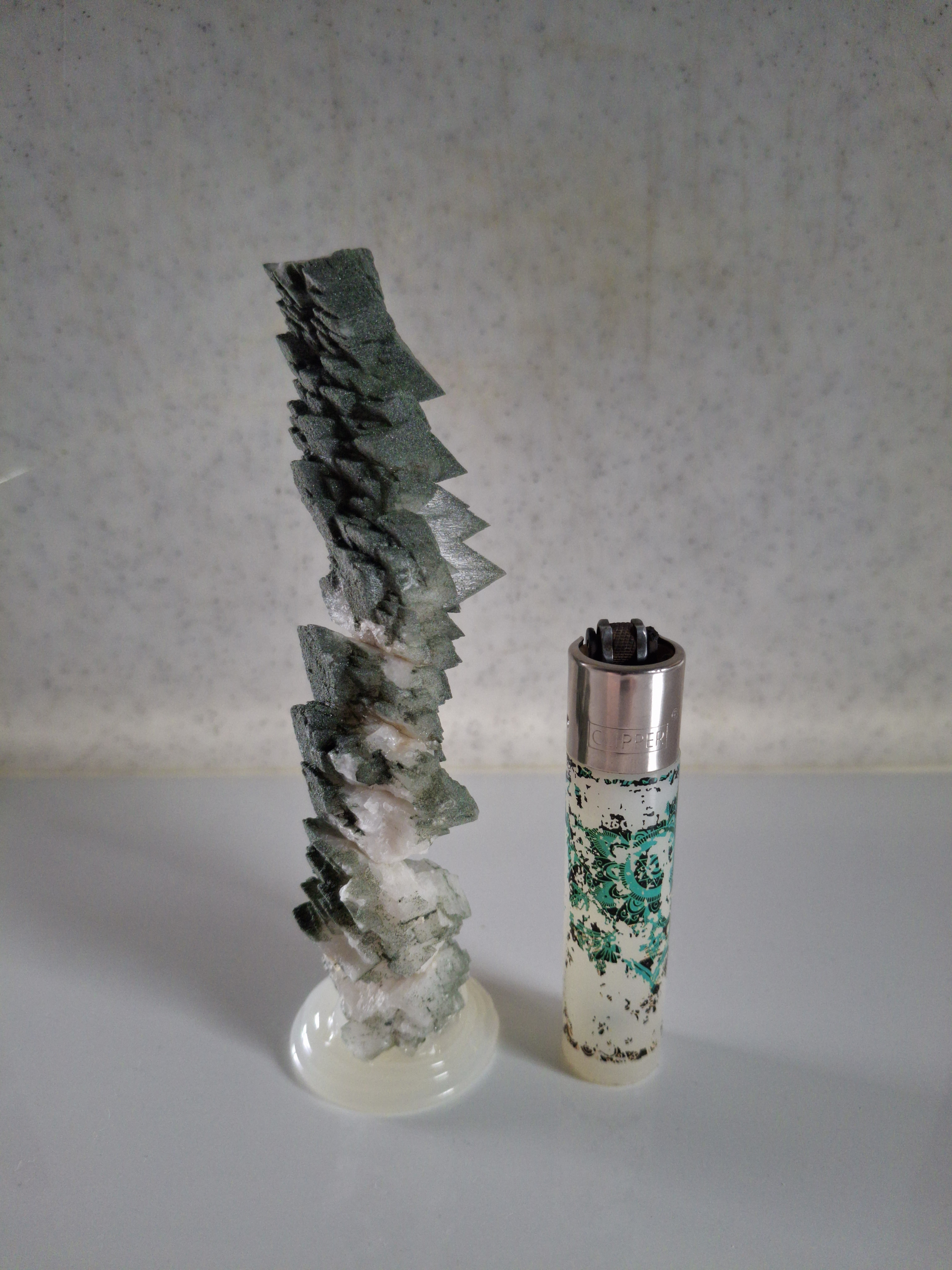

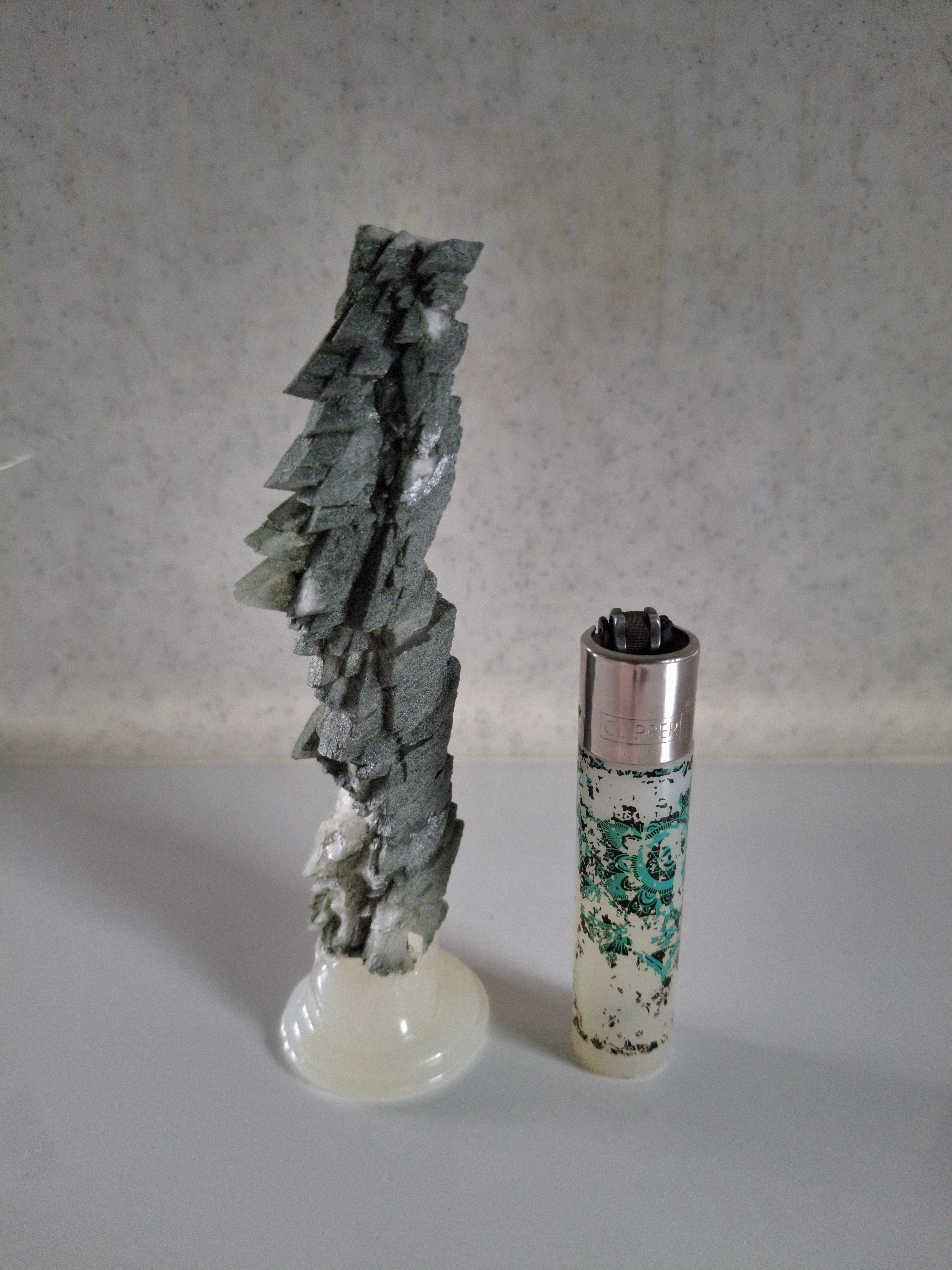

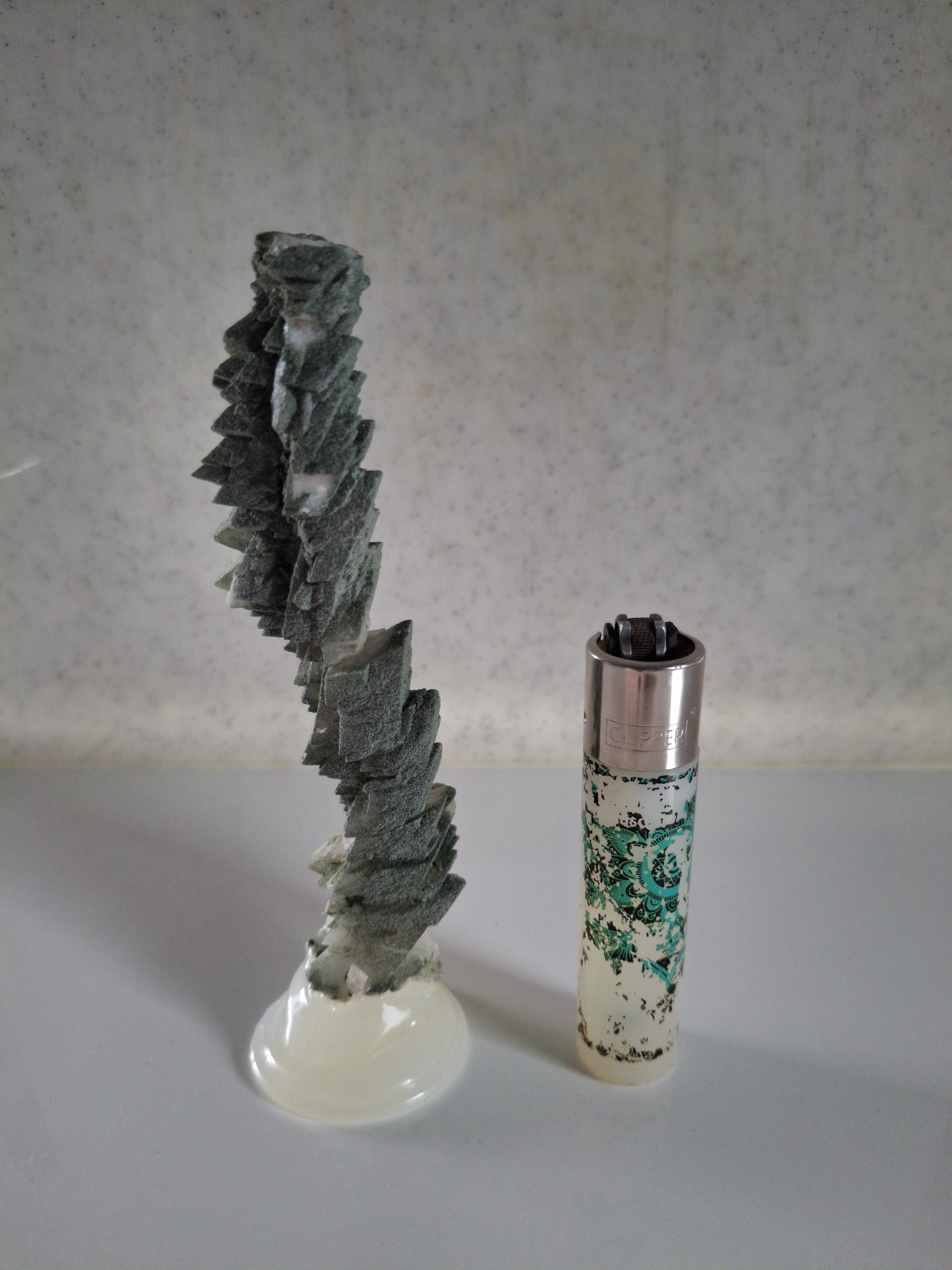

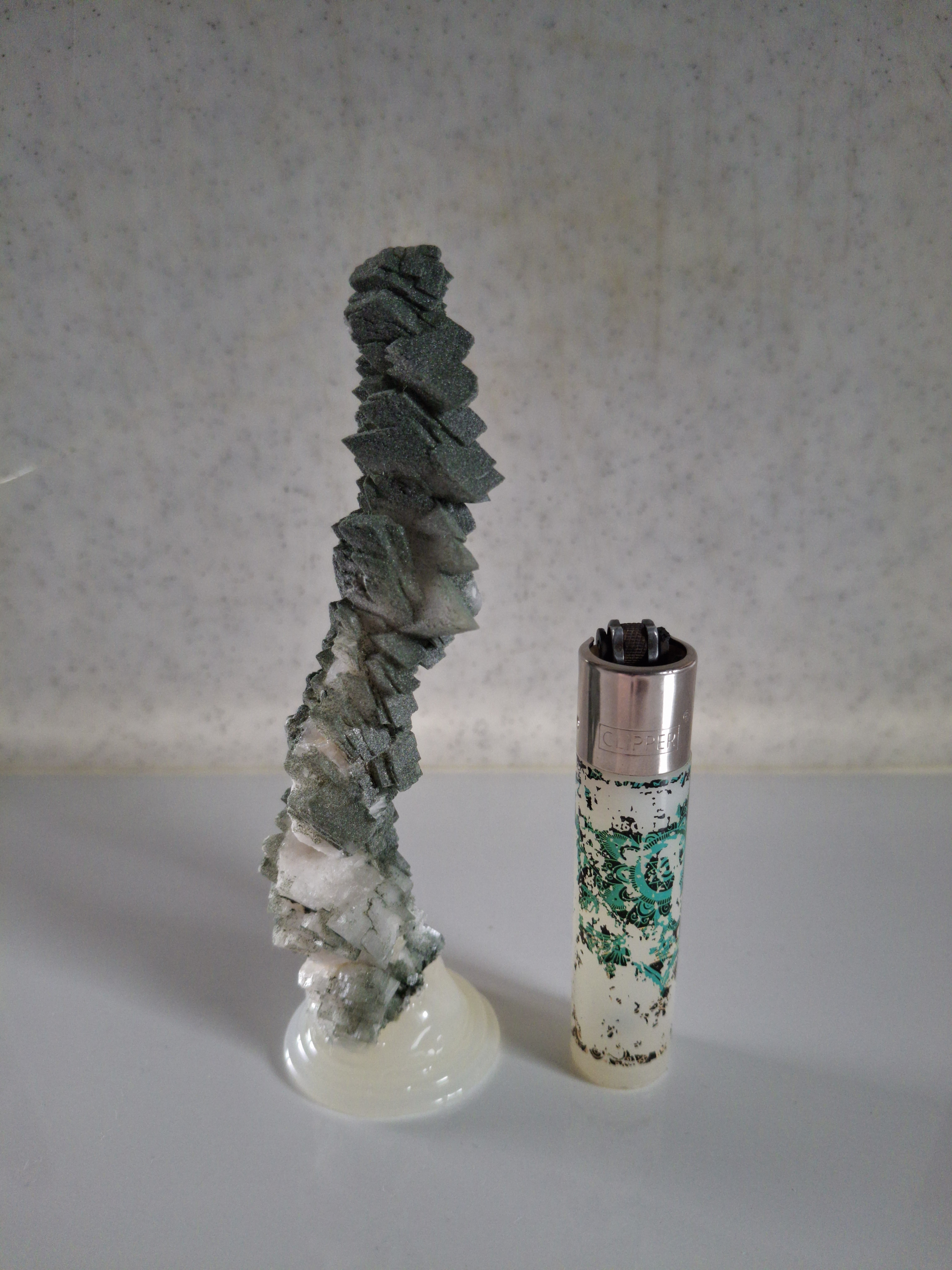

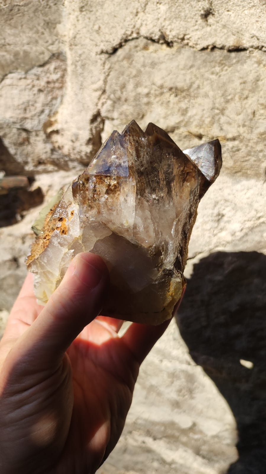

Allez, j'en profite aussi pour mettre un beau peigne d'Adulaire au passage.
Dommage qu'il fût complètement fragmenté par le gel et que manquent quelques ésquilles au remontage ... Mais taille impressionnante pour la Lauzière : 13 cm .
Il y a 2 heures, greg la veine a dit :
Effectivement pour secteur, c'est grand. Y a eu plus grand au secteur Aiguille des Glaciers mais pas de bcp. Après, face à la Suisse, on fait pâle figure. Mais c'est chouette, bravo.
Greg la veine
Oui, oui, rien à voir avec les folies suisses.
Mais ça fait quand même bien plaisir à sortir ...
Merci @greg la veine!
