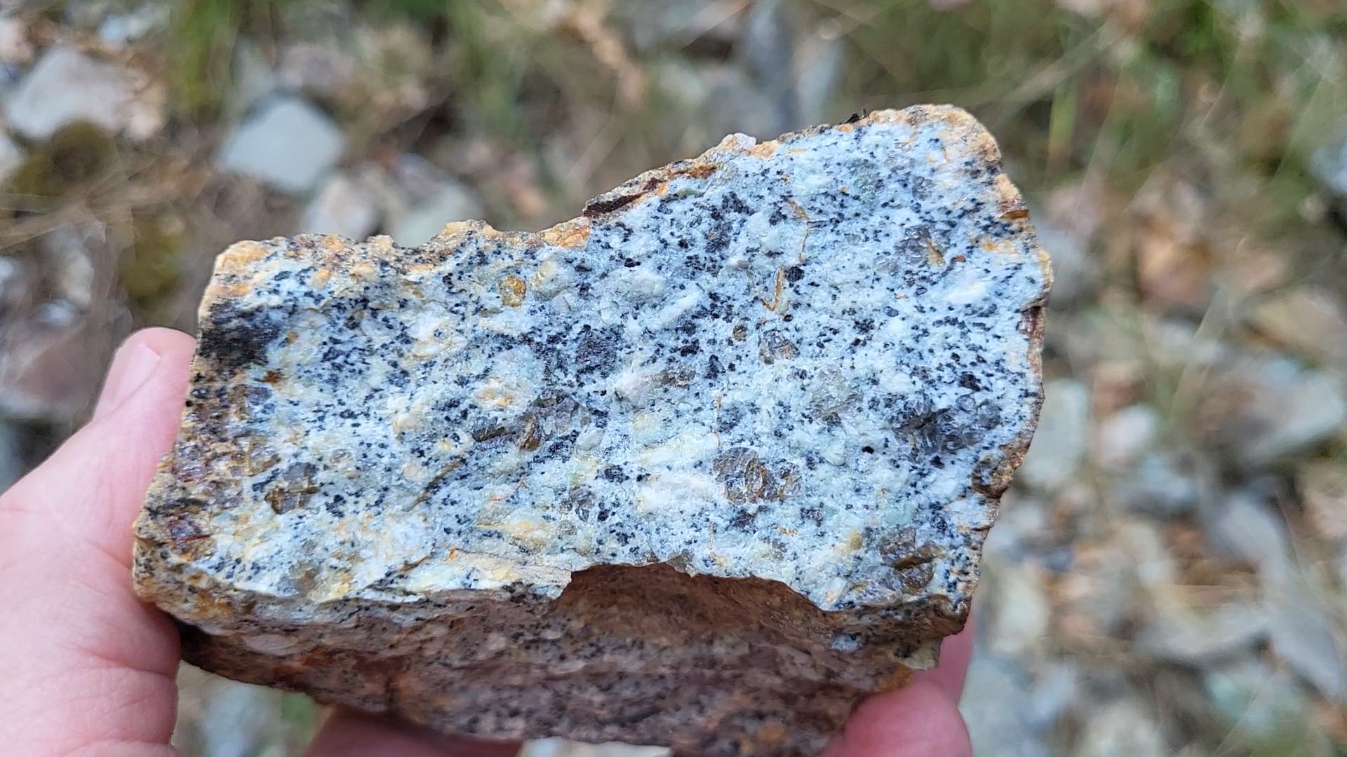

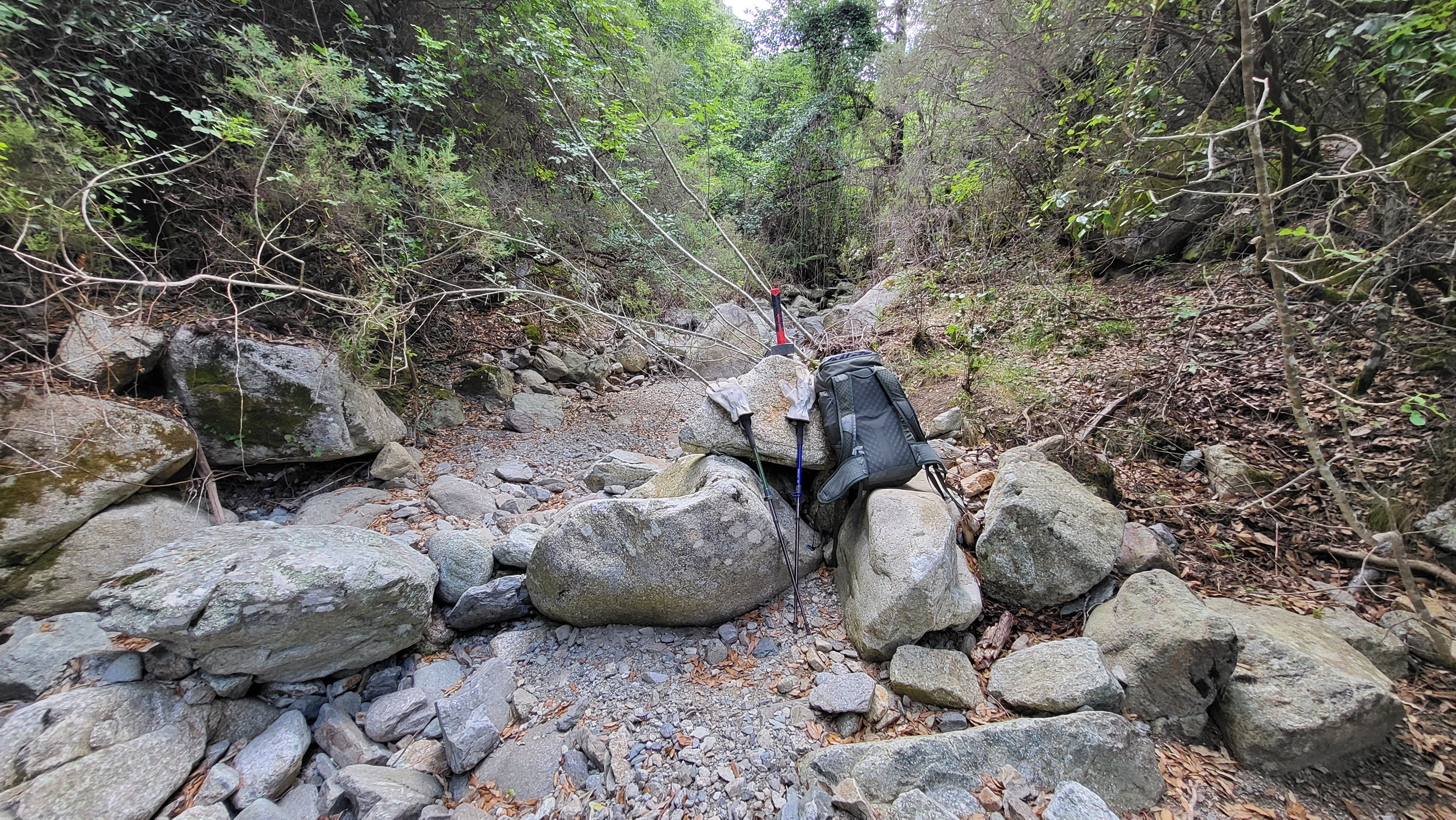

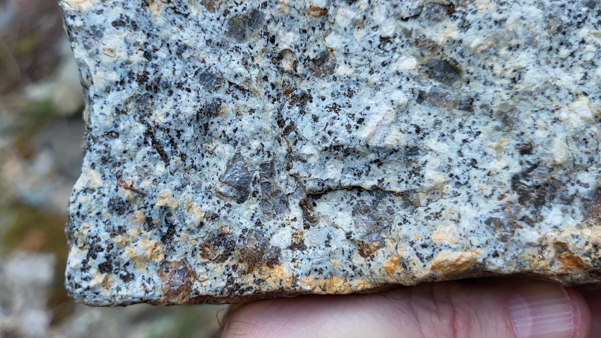

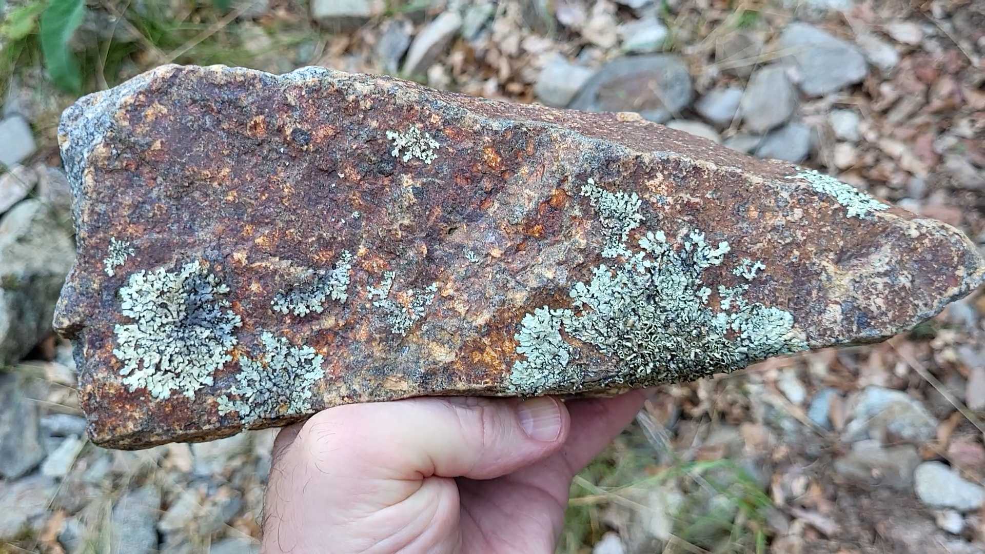

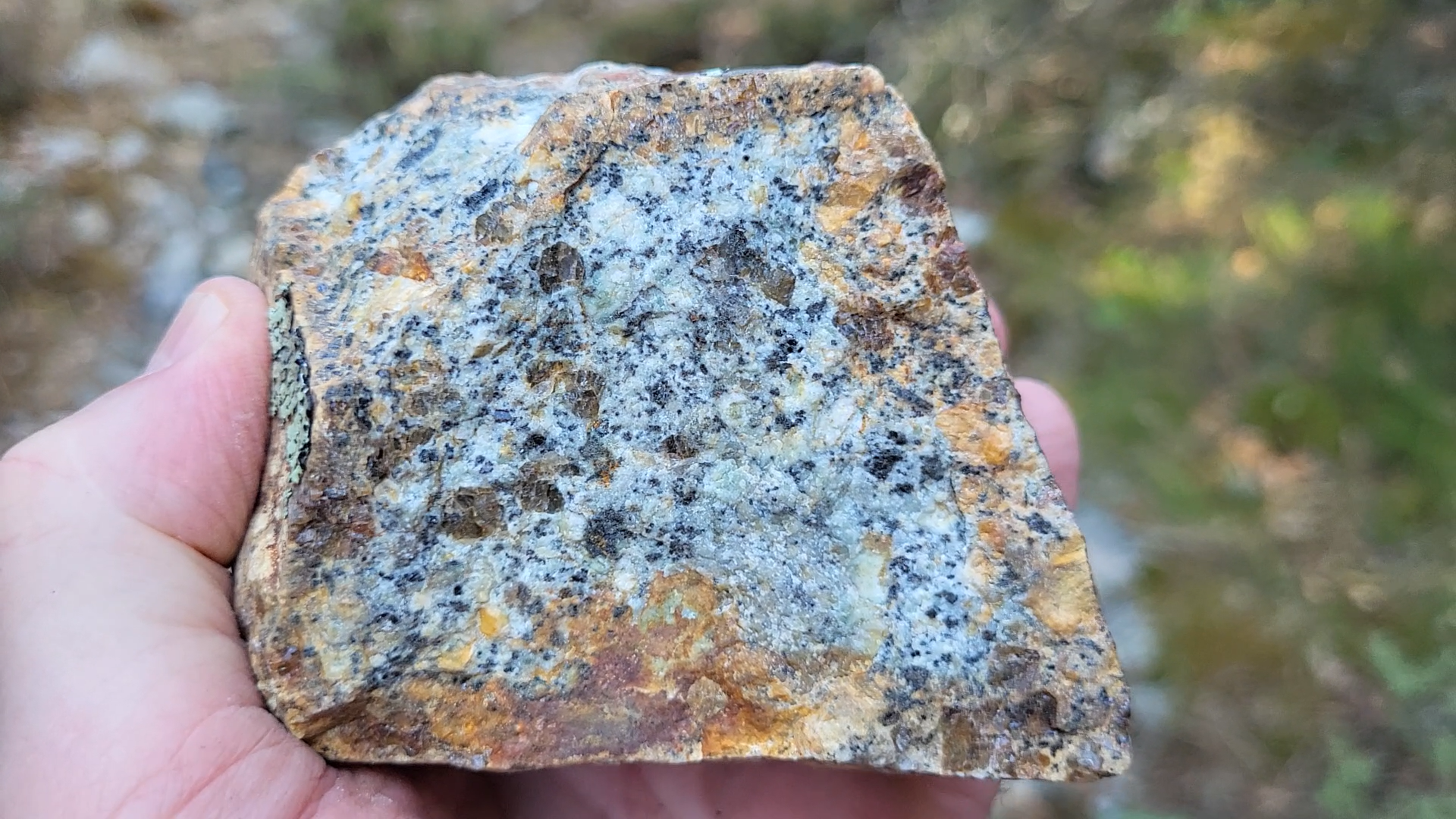

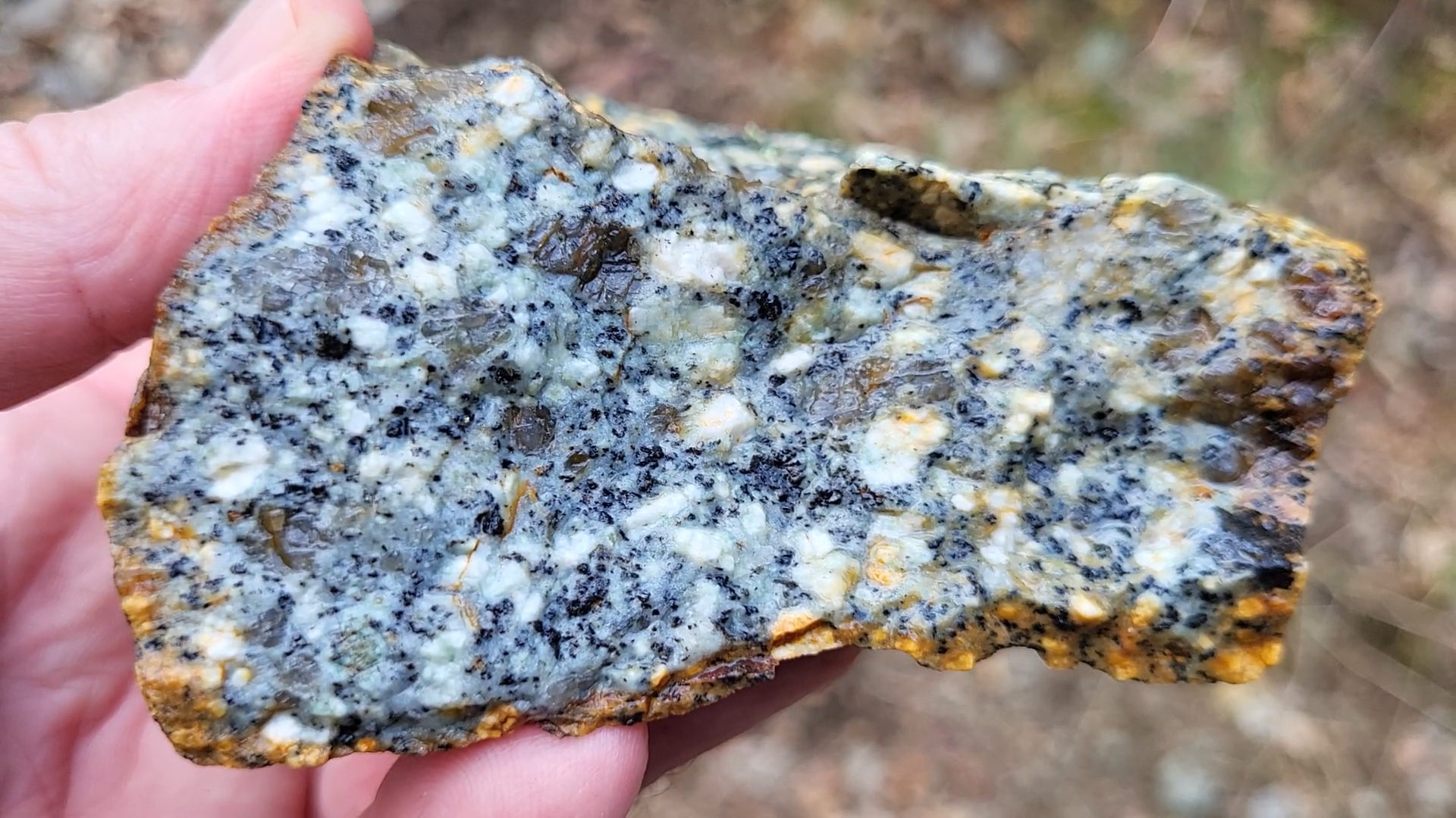

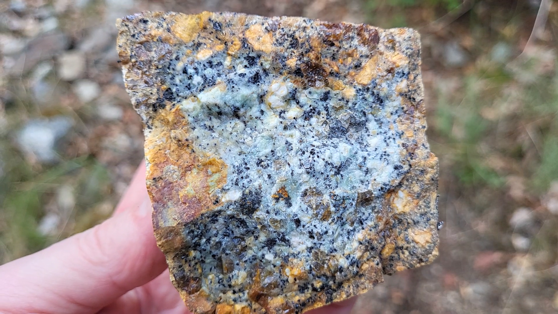

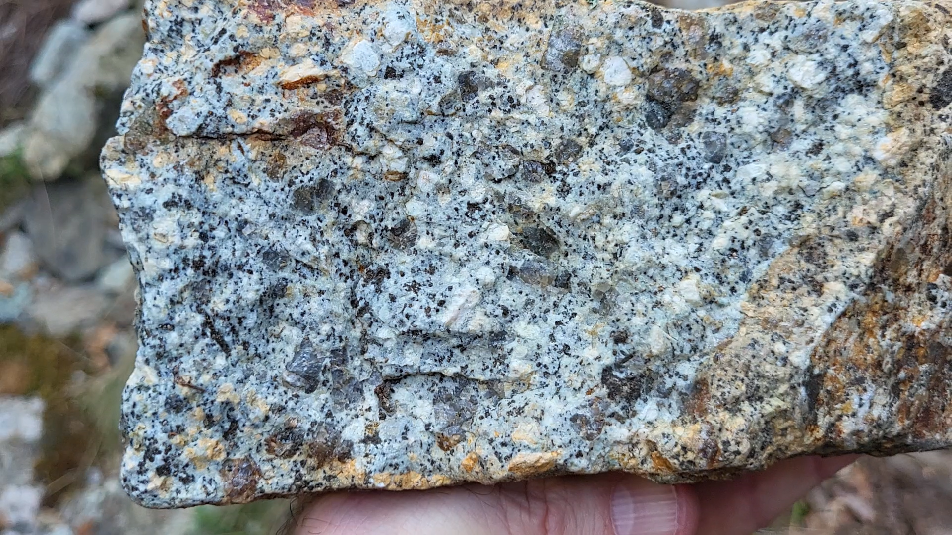

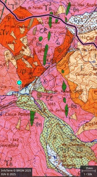

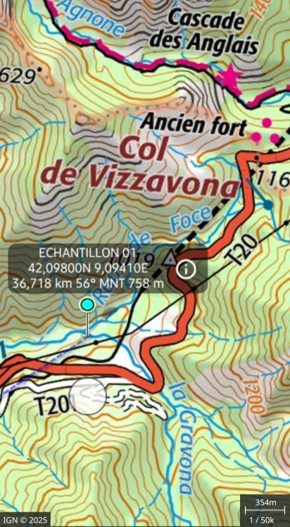

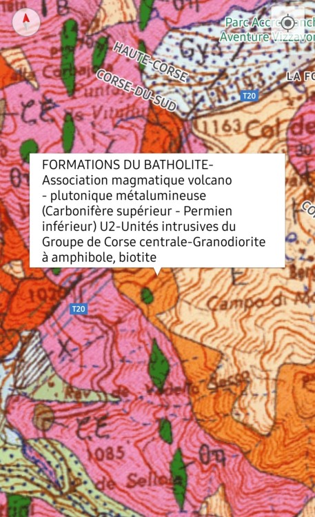

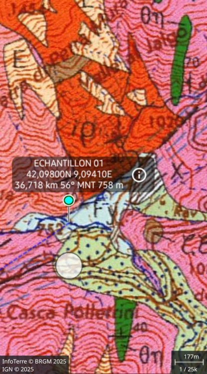

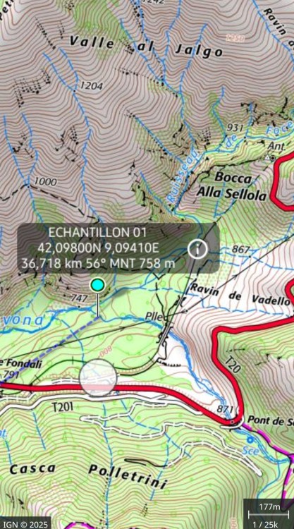

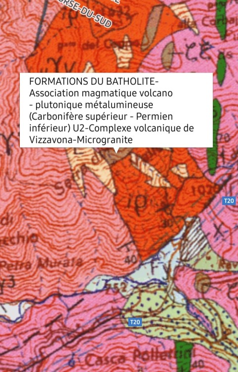

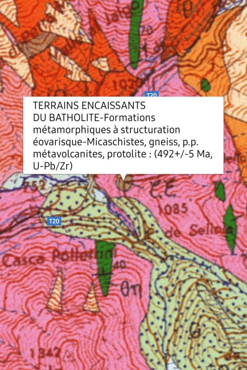

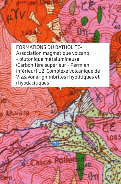

Je souhaiterais obtenir votre aide pour me permettre d'identifier une roche trouvée en Corse à Bocognano - Rivière la Gravona - GPS 42.09800N 9.09410E
Je pense à une roche METAVOLCANITE puisqu'elle se trouvait parmi des GNEISS & des MICASCHISTES ?
Merci pour vos conseils et vos informations.

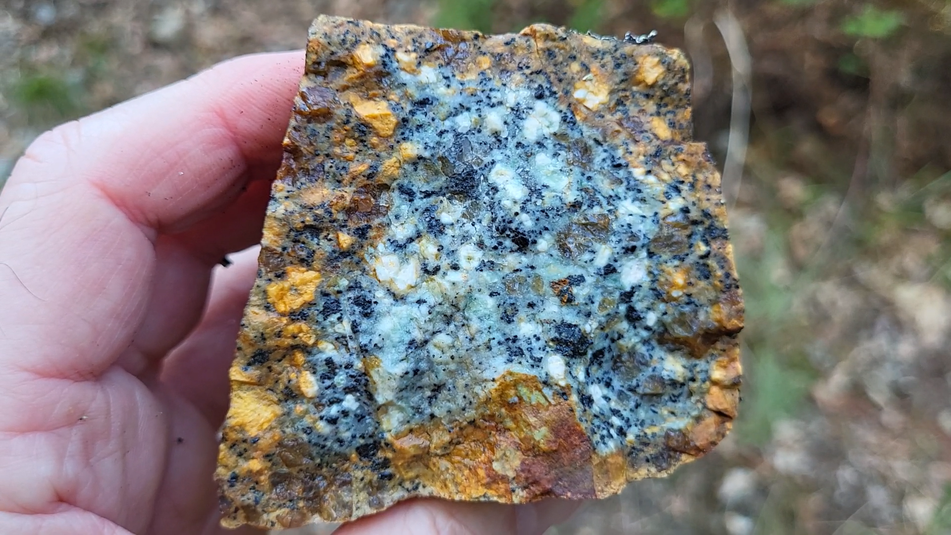

sans vouloir contredire l'intervention précédente, j'y vois un granitoïde. Les plages grises sur les photos sont probablement du quartz, le blanc  : un feldspath. II y a des plages plus sombres, des ferromagnésiens. La couronne orange, une altération, des oxydes de fer.
Bonjour

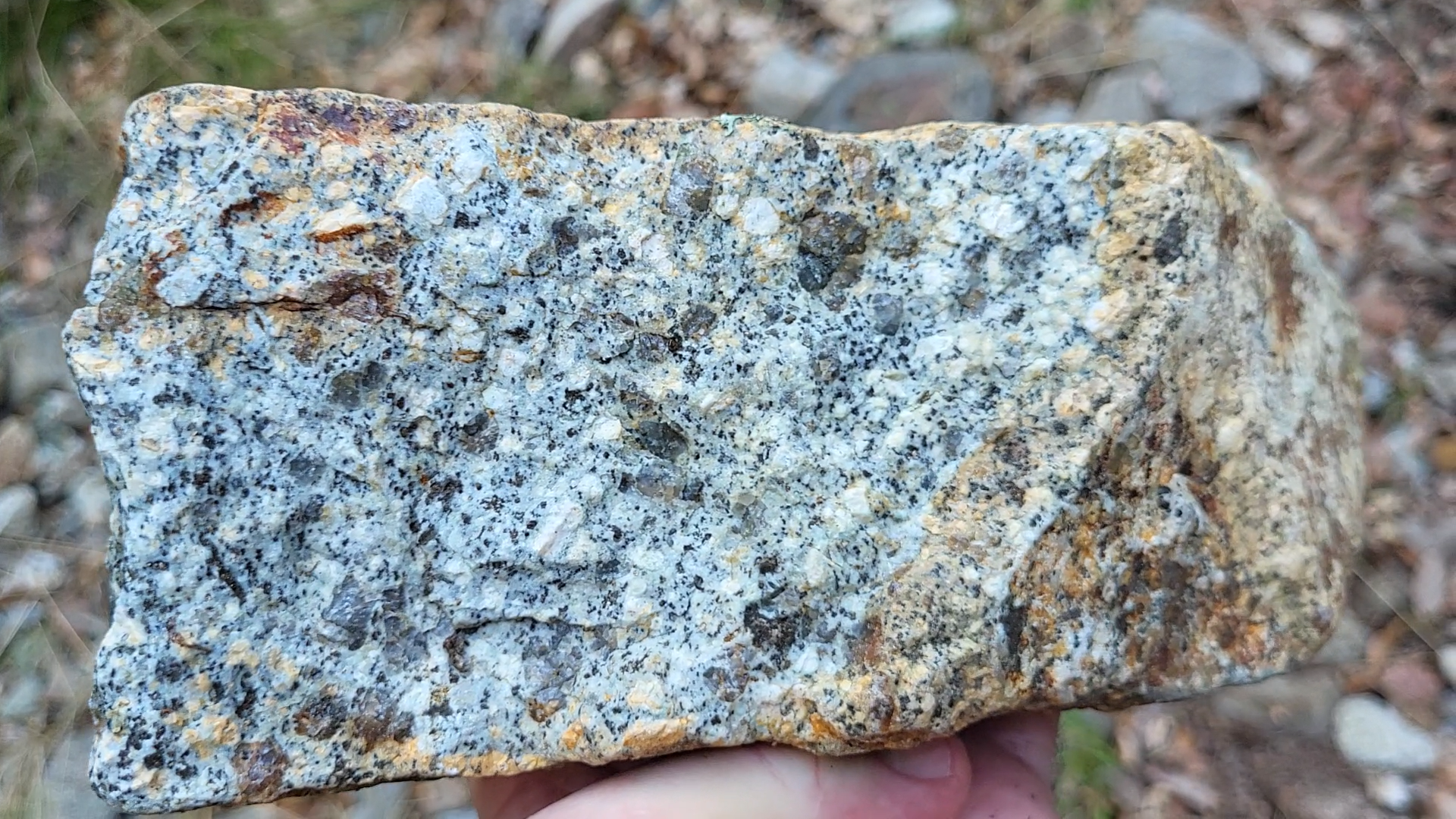

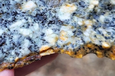

Une roche microgrenue porphyrique, avec altération sur les bordures, c'est frais au coeur.
Le quartz est en billes (un peu brunes sur les premières photos), il y a de grands plagios blancs (qui s’altèrent en jaune), biotite et feldspath potassique dans le trame entre les phénocristaux.
Microgranite probable
De rien. En fait, je me suis planté, et les grands feldspaths blancs sont probablement du feldspath potassique.
Je viens de repérer le vrai plagio, ici en inclusion altérée (jaune) dans un K feldspath blanc, à peu près au centre de l'image
Ça reste du microgranite porphyrique.

Ok et merci pour les précisions. C'est assez rare pour moi  d'observer une roche magmatique devenir une roche métamorphique.

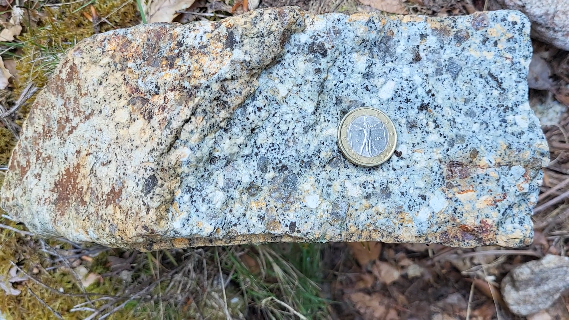

Effectivement, ça m'évoque un truc type microgranite, même si c'est peu trop grenu, mais trop hétérogène question taille des cristaux pour un "vrai" granite, en plus les quartz globuleux c'est très microgranite.
Par contre c'est purement magmatique, pas du tout métamorphique (j'insiste, mais c'est le réflexe du pétrographe).

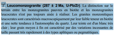

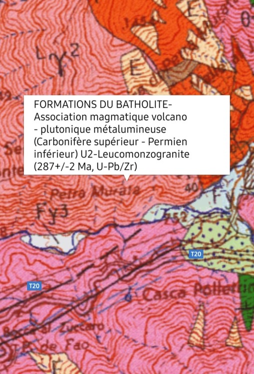

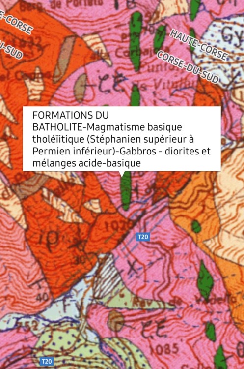

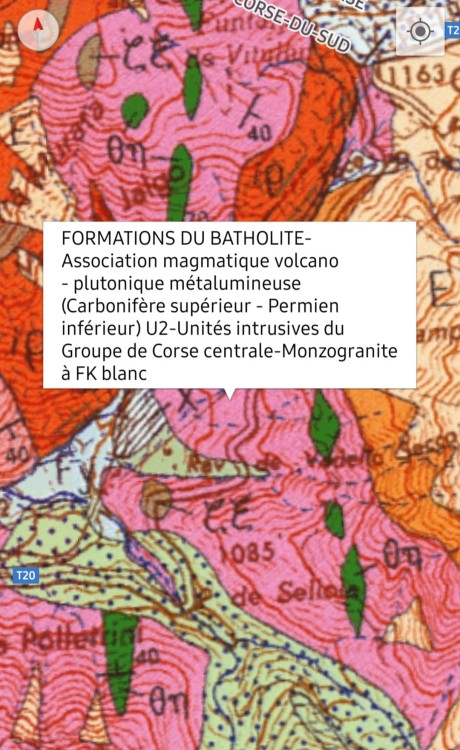

Adjugé vendu pour du Lgamma2, qui est juste à coté. J'ai eu le même réflexe que @trenen23 en voyant les quartz globuleux, mais si Rossi dit granite, c'est granite ; il a pu voir le mode de gisement qu'un bloc isolé ne permet pas d'apprécier. Et pour être monzonitique, il l'est.

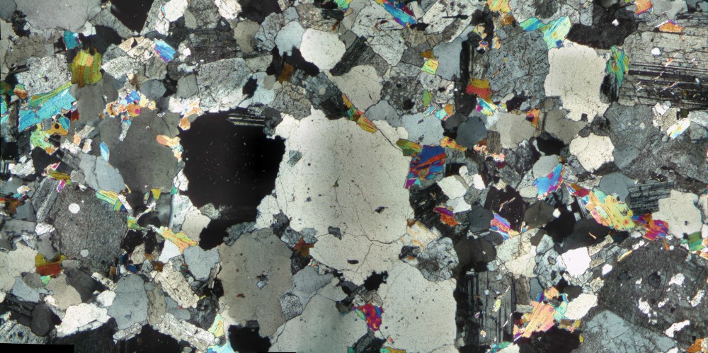

Cette question nous a travaillé. On dirait que ça dépend des lignées de granite. Dans les suites franchement calcoalcalines, c'est bien le cas, les liquides résiduels sont riches en SiO2 (> 75%) et cristallisent beaucoup de quartz.
Mais on va trouver des quartz à tendance globuleuse dans pas mal de leucogranites hyperalumineux, simplement parce que les liquides résiduels sont albitiques et relativement pauvres en SiO2 (65%). Il y a aussi une histoire d'altération de la matrice, qui fait que ces quartz sont plus ou moins apparents en macro.

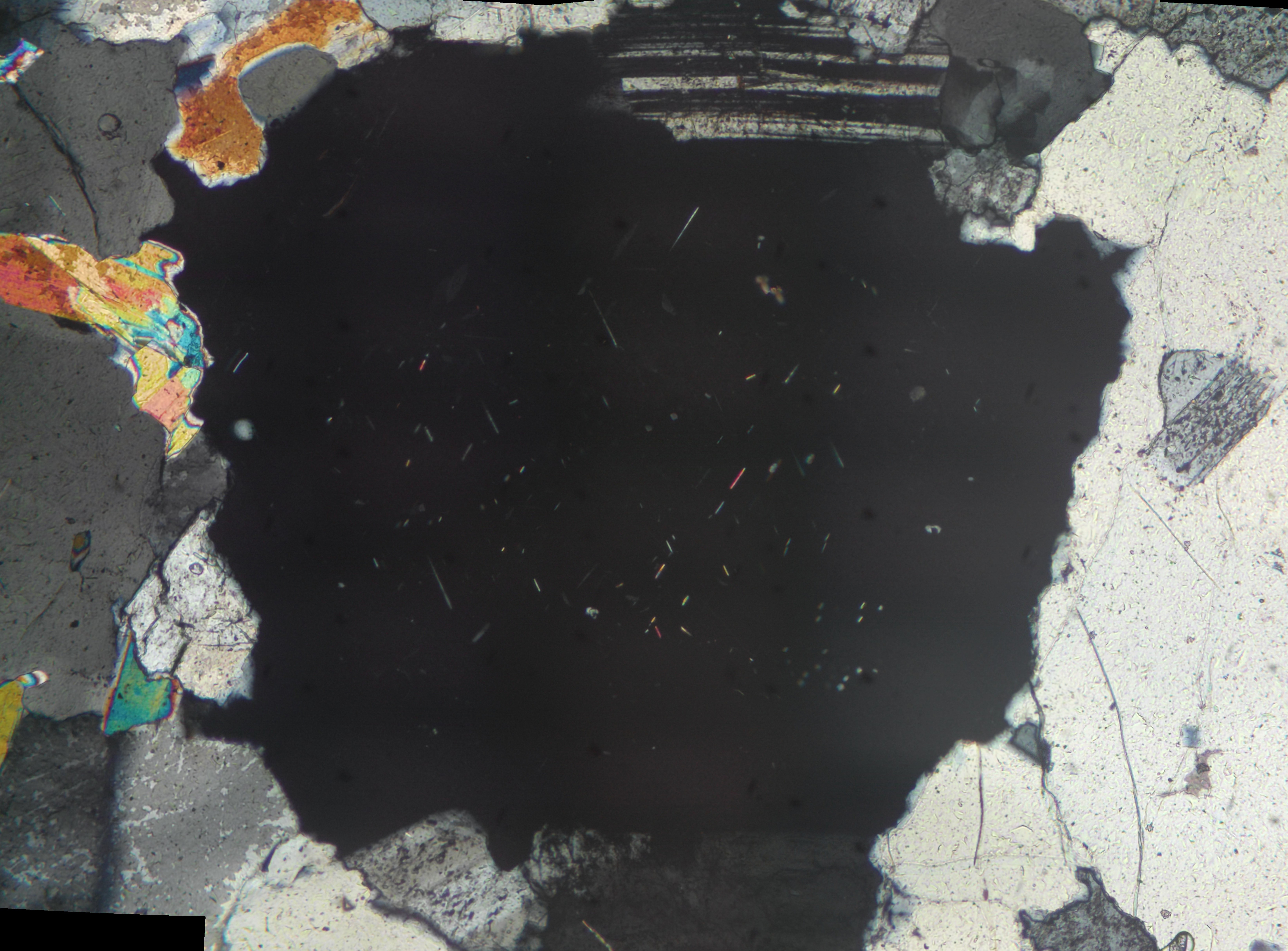

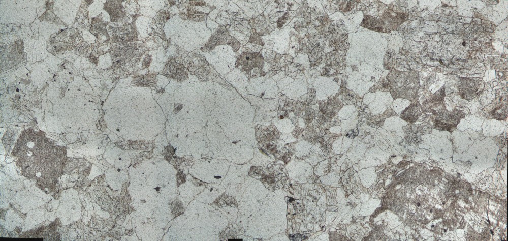

Un exemple de leuco alumineux, N. Portugal, vers Vila Real. champ 6x3 mm
J711_1LN.thumb.jpg.a07b0384b735881d2583512c69e6dd46.jpgJ711_1LP.thumb.jpg.cd70aabdbc919664dbe83c177e56b428.jpg
Et dans ce détail, les inclusions de sillimanite dans le quartz
On trouve aussi des quartz bien globuleux dans les granites à métaux rares de la famille sodolithique (type Beauvoir), pour la même raison  je pense.
