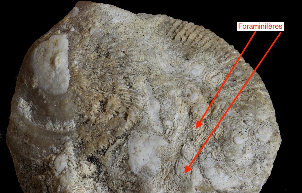

Je ne sais si vous l’avez vu, mais sur votre cyclotlithe, il y a de petits foraminifères. Je pense que leurs identifications va vous mener vers d’autres affres. Pour ma part, je sais que les étiquettes porte-noms de mes fossiles peuvent changer à tout moment par le fait d’une meilleure identification, d’une nouvelle phylogénie déclassant mon fossile et le repositionnant dans un autre clade ou encore pour des raisons d’historicité (synonymie junior). Le plus important pour moi, c’est de savoir d’où provient mon fossile de la façon la plus précise, cela restant la seule donnée intangible.
Bonne recherche biblio…

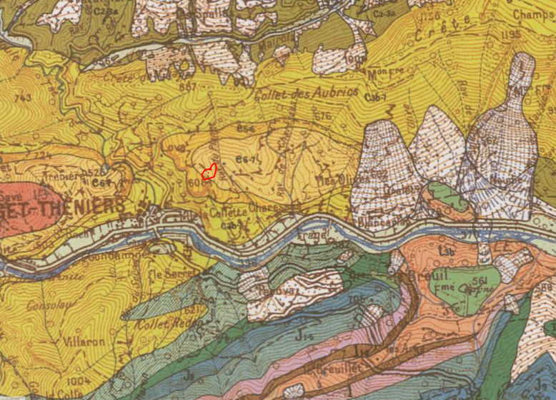

Pour le lieu, puisque vous semblez tous penser que c'est la clé de la détermination :image.png.f87cd30efcc8bc1fcec1c2e1c79a9d57.pngsur géoportail et image.png.6c414e0e5ffd61aa1320992c5ce795e5.png sur infoterre.

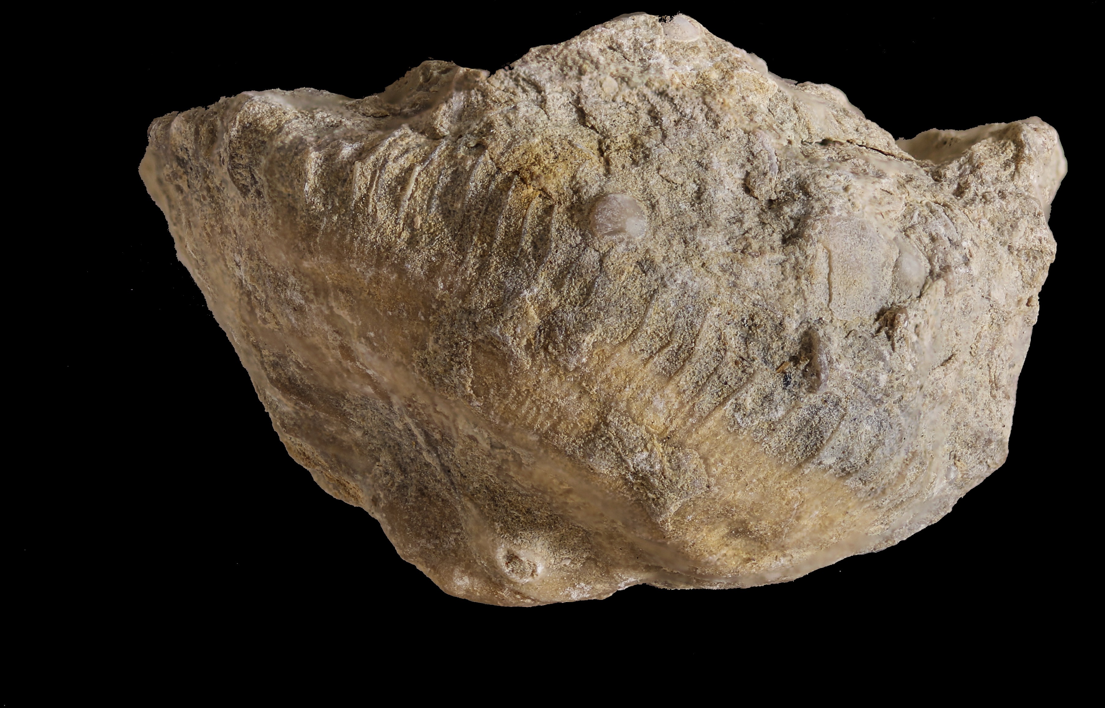

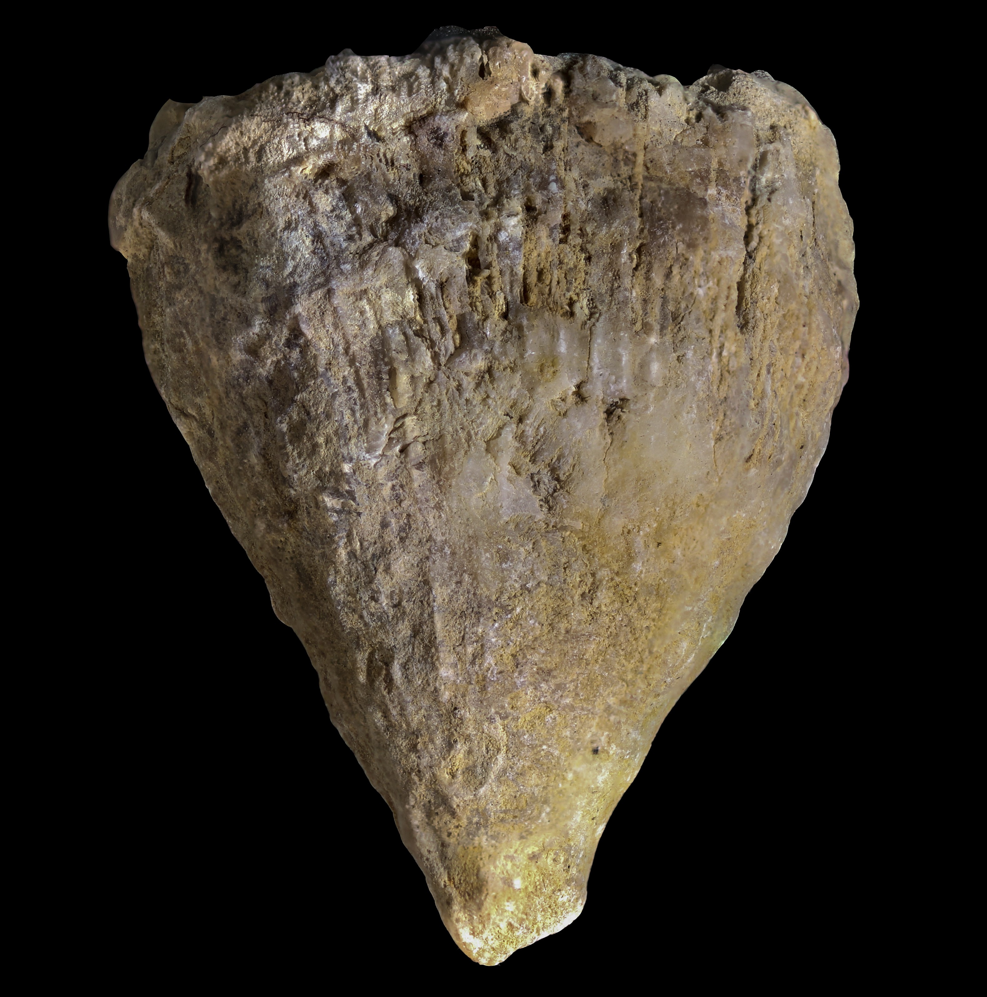

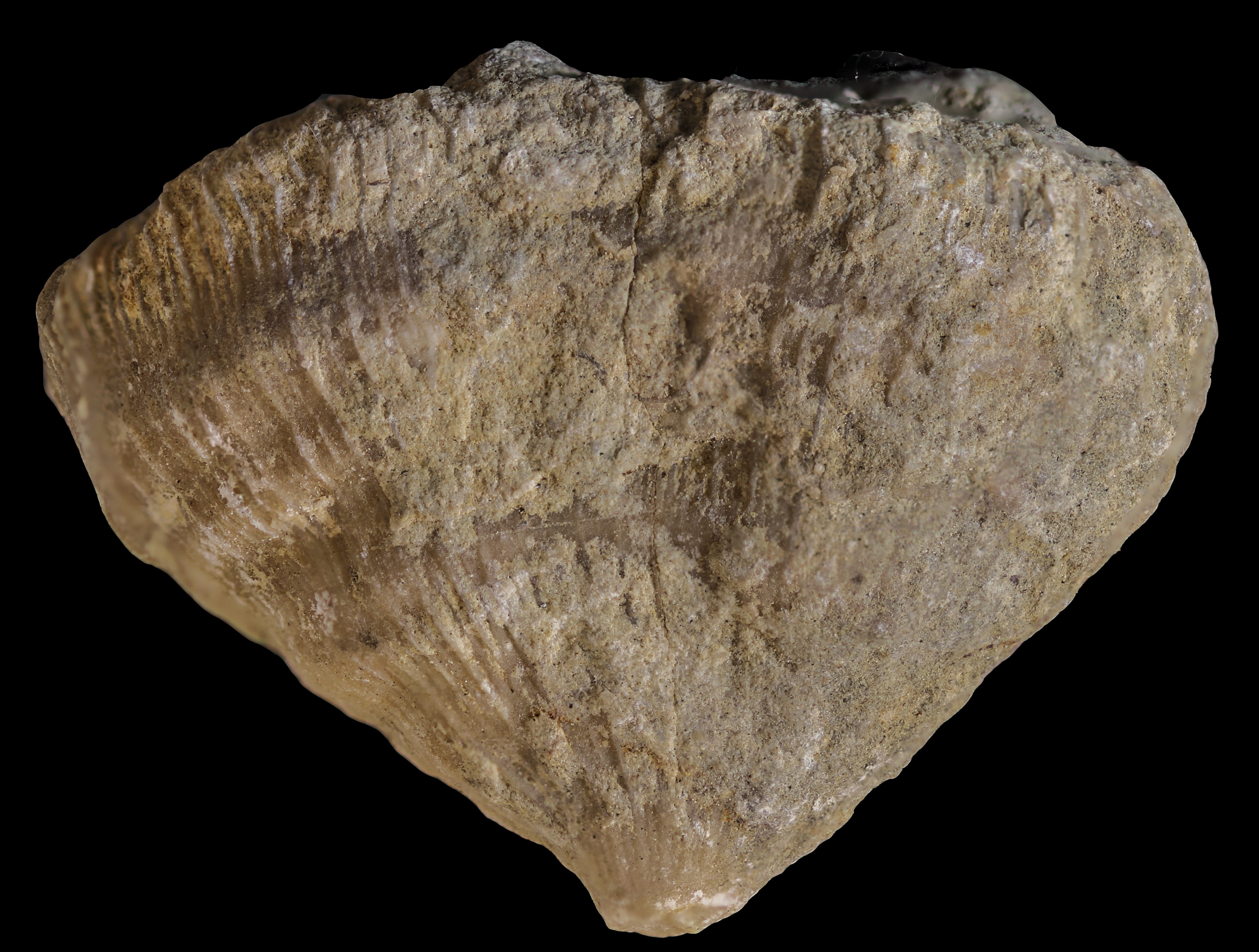

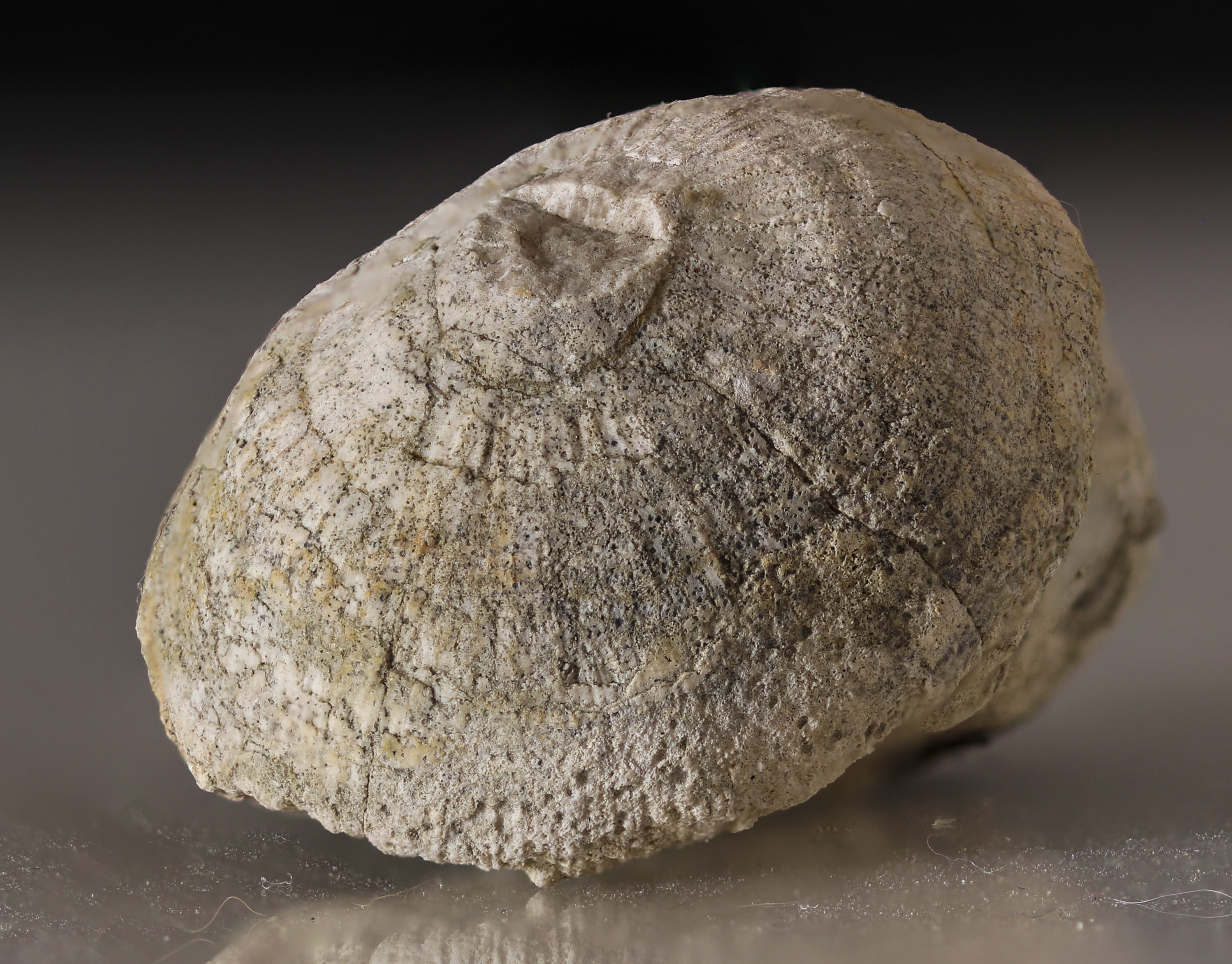

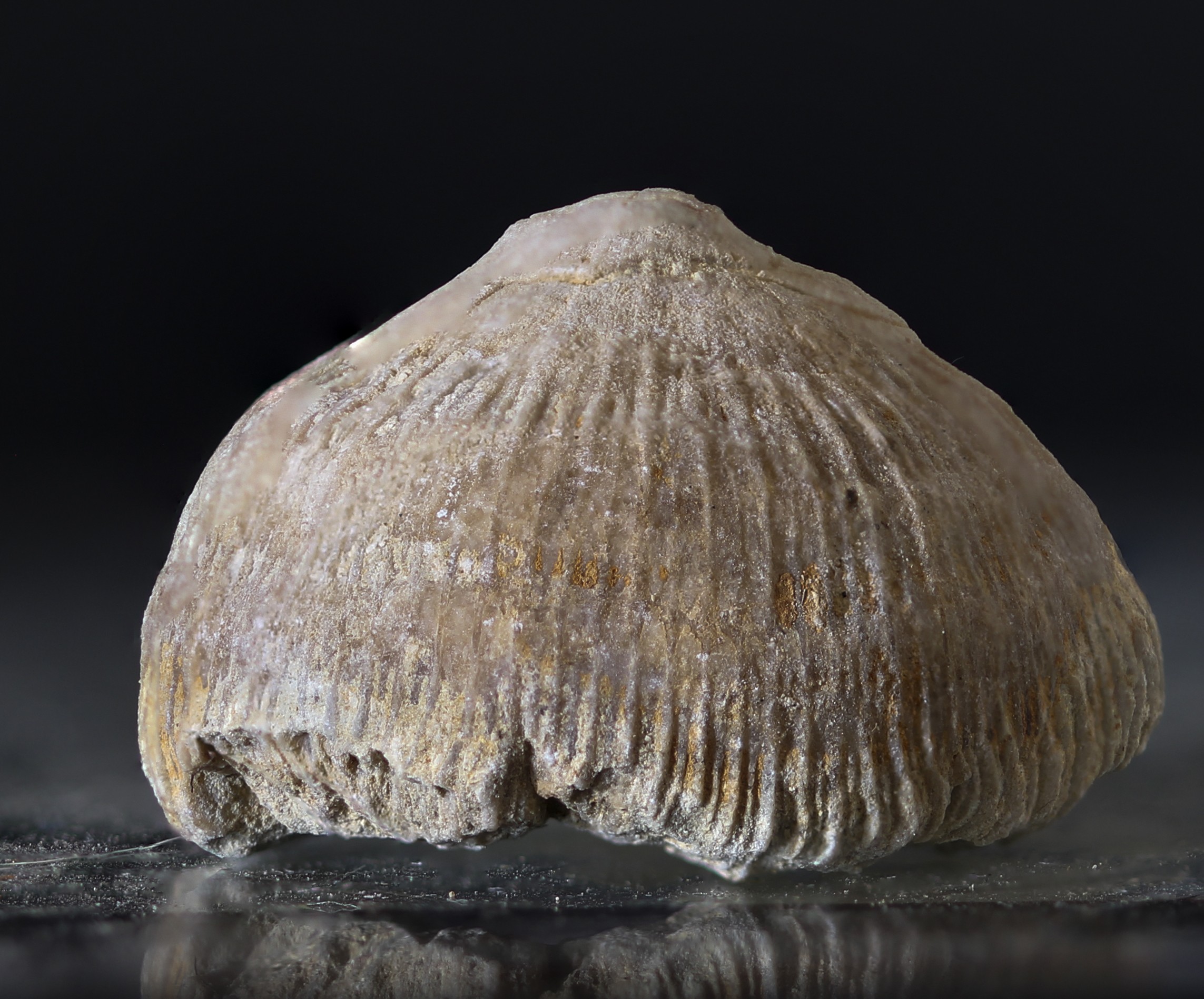

Toujours du même coin, même age :priabonien, un autre corail solitaire (qui finalement n'était pas si solitaire que cela.)
Moi, j'ai tendance à dire trochosmilia, il a une forme conique, souvent tordu , il faisait 2cm de hauteur avant que je ne le torture.
Les dimensions de sa partie supérieure 3.2cm*2cm.
Voici le corail torturé en question :
avant il ressemblait à celui là ( c'est pas le même) :

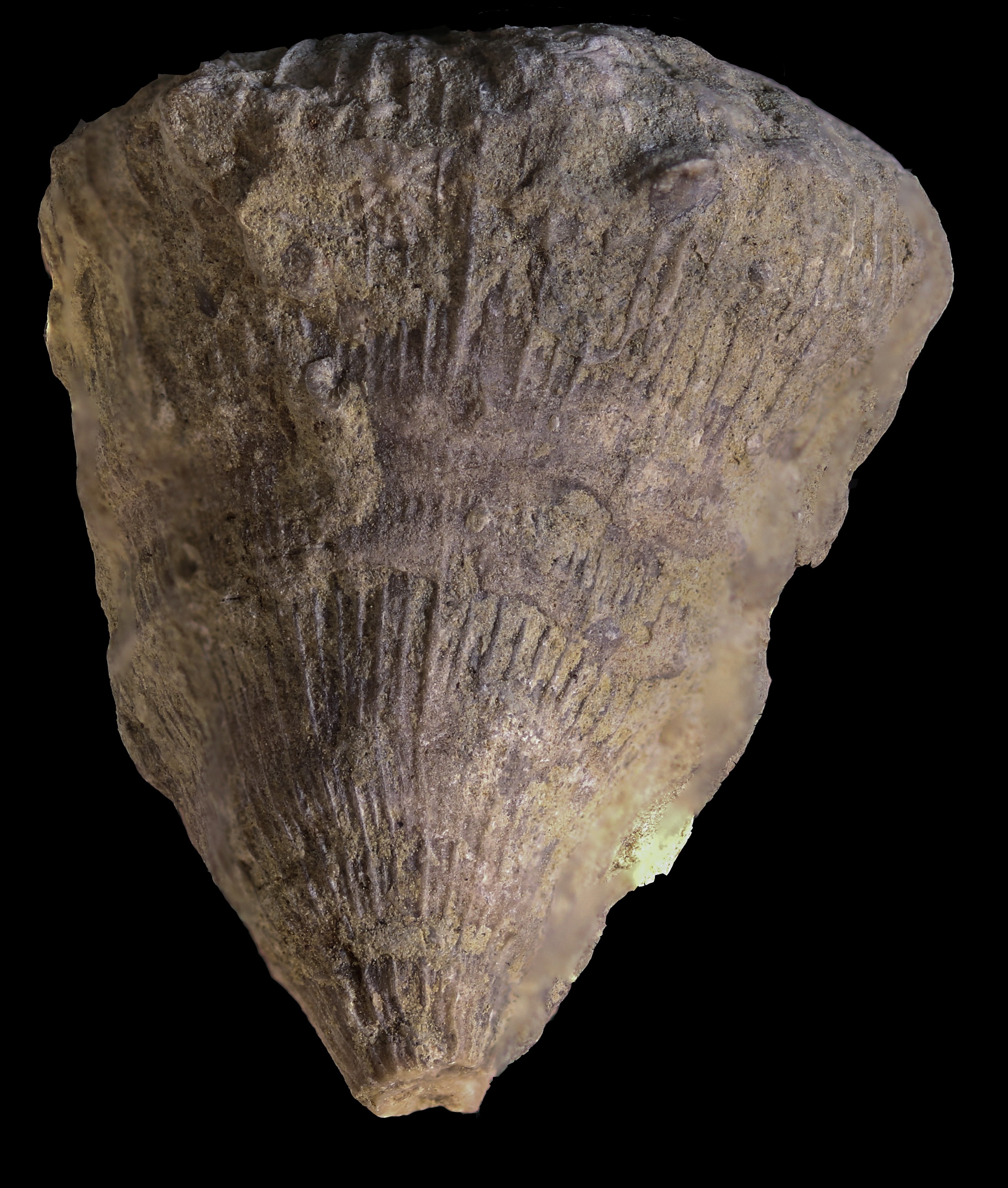

Voici d'autres exemplaires de ce que je qualifie de trochosmilia :
Celui la il va morfler.
celui ci est bien usé et on dirait que la recristallisation en calcite n'a pas été sans conséquences.

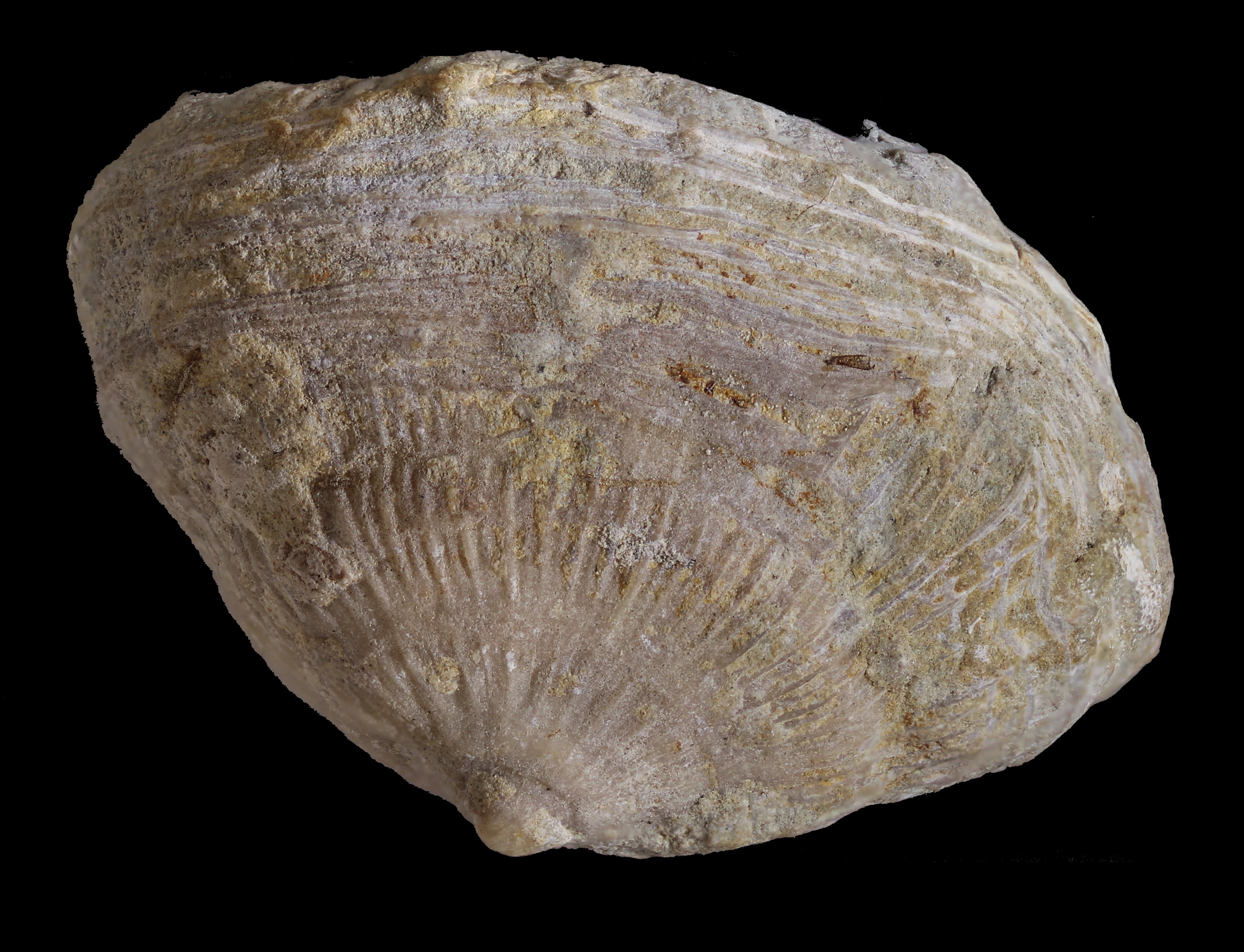

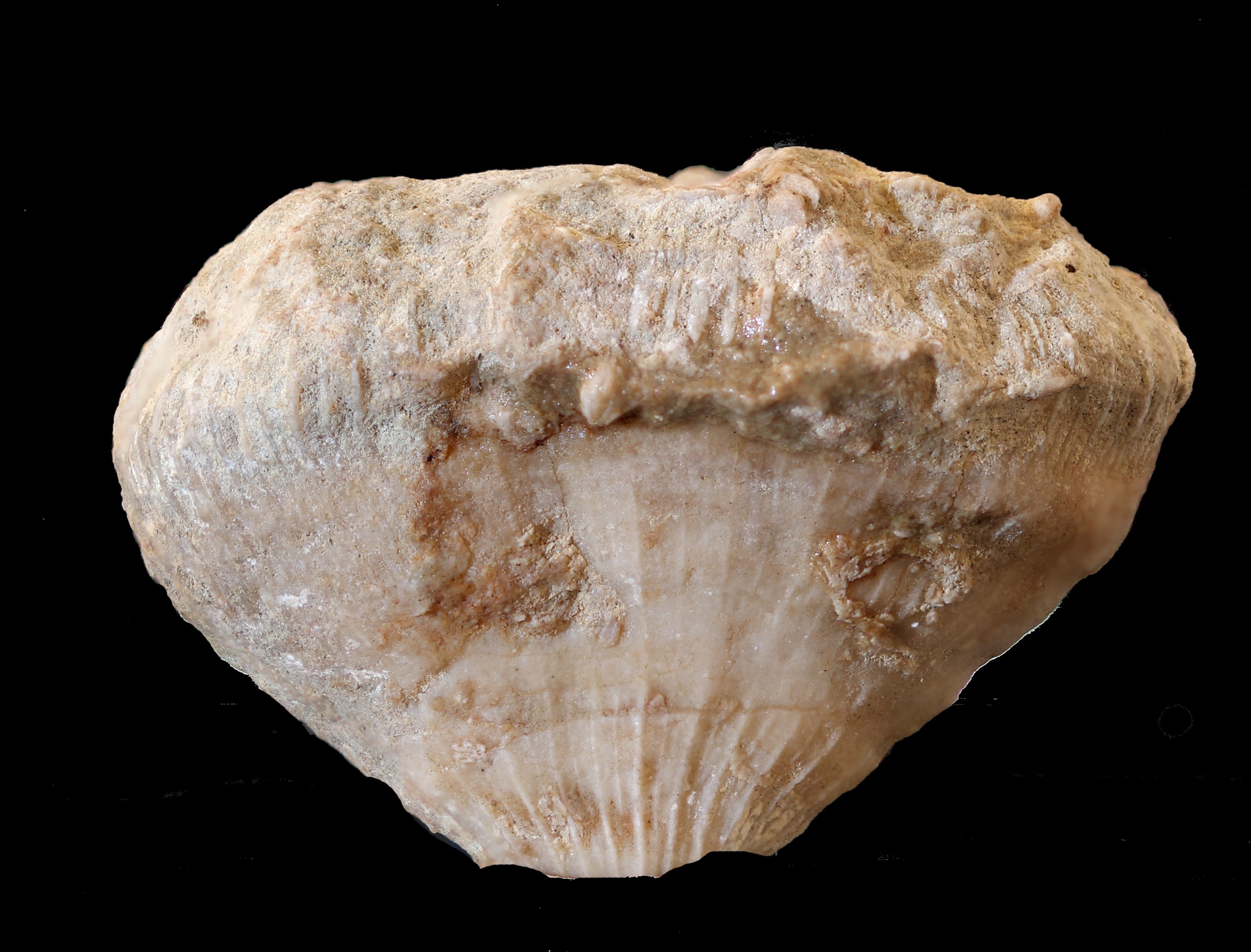

Des formes que je qualifierai d’intermédiaires (ci dessous cinq exemplaires), en forme de dôme :
Ici je m'amuse avec le reflet.
Il y a parfois des rides qui embellissent.
Je remets dans le bons sens.
Celui là est un peu étrange.
Un autre.
c'est dingue le nombre de formes.
Et à chaque fois que je donne un nom, et bien je crois que je me trompe ( c'est sans doute pas loin de la vérité). Corail solitaire me permet d’être plus à l'aise.

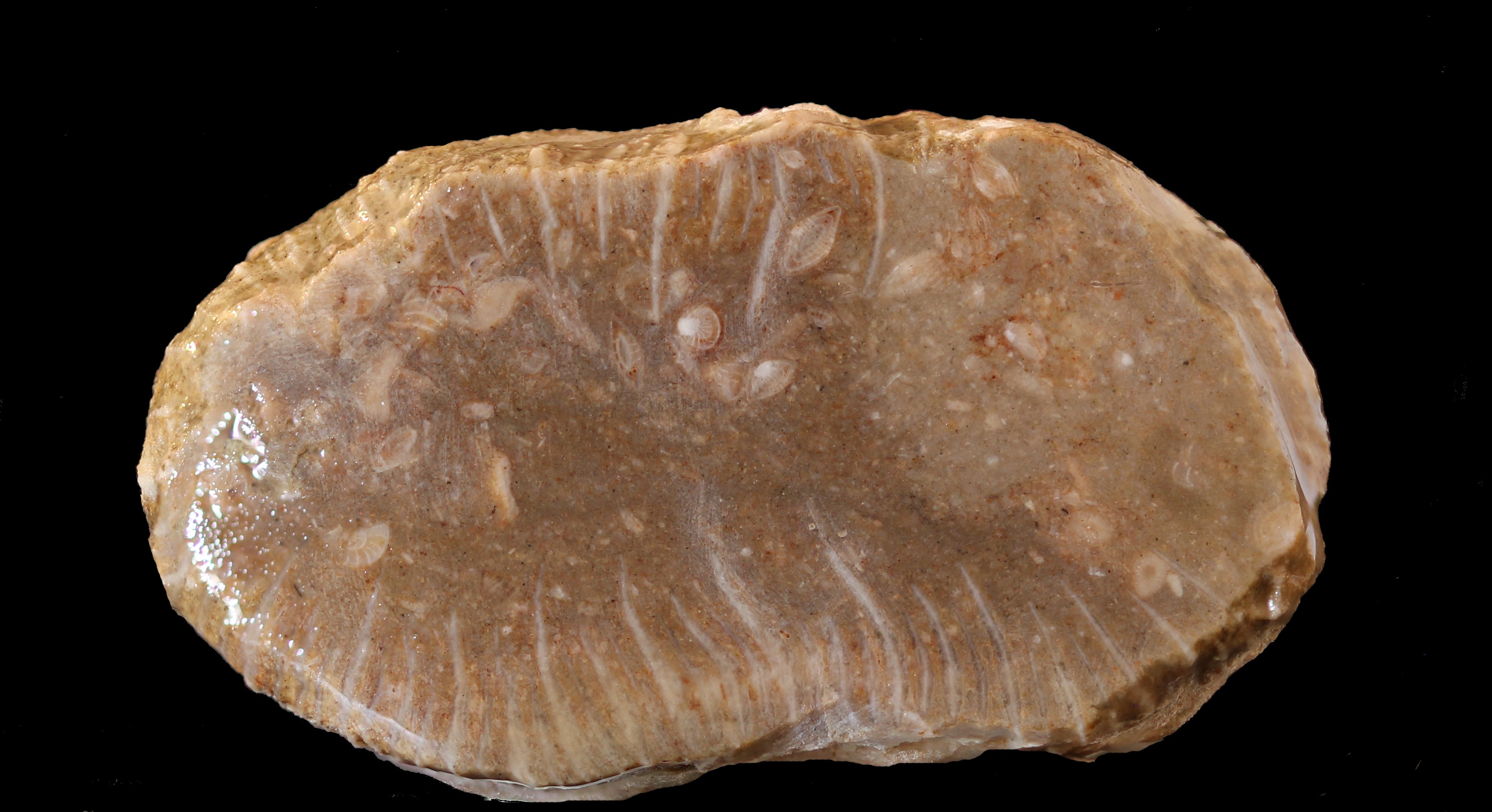

Bonjour.
Probablement pas. Sur toutes les figurations de Trochosmilia,
ce genre montre, au niveau du calice, de très nombreux septes qui atteignent le centre ou presque.
Ca n'est pas ce qu'on voit sur la coupe polie.
Ne pas s'attendre à une détermination précise ici avec ce type de fossile. En sus de la forme générale, il faut tenir compte du nombre de septes, de leur forme par cycle, s'ils sont compacts ou perforés ou granuleux, de la forme de la columelle si présente etc...
Les spécialistes taillent des lames minces avant de sortir un nom.

Merci pour cette réponse, en effet, quand je dis trochosmilia, cela me semble abusif.
Je vais pour chacun essayé de polir, on est loin des lames minces ( en effet je crois que c'est la seule solution), mais on va faire avec ce que l'on a. En tout cas, je vois que c'est pas simple de donner un nom.
Quand vous dites : "Mais le lot est-il homogène?" je ne comprends pas. Tous les fossiles viennent exactement du même endroit au mètre près. En gros je me baisse et je ramasse tantôt l'un , tantôt l'autre. J'ai mais ceux là sont plus éloigné des gastéropodes, un oursin qui a beaucoup souffert etc... Pour la carte géol c'est le même age.
Vous faites cette remarque : "ce genre montre, au niveau du calice, de très nombreux septes qui atteignent le centre ou presque.", et moi je me demandais si je n"avais pas poli trop profondément,  Sur les photos que je montre, avant toute intervention (malheureuse) de ma part on voit de nombreux septes.  N'ai je pas détruit un critère d'identification en croyant en montrer un?
Bonjour. Homogène sous-entendait monospécifique. Une espèce peut présenter une variabilité intraspécifique mais on peut aussi avoir plusieurs espèces partageant une même morphologie générale.

Mon problème ici, c'est que tous mes exemplaires ont une très mauvaise conservation de leur partie supérieure.
http://davjol.free.fr/trochocyathus_conulus.htm
C'est vraiment pas simple.
Je me pose une question, j'ai pas la réponse, combien y a t'il d'espèce de coraux solitaires aujourd'hui comparativement à l’Éocène par exemple? Combien de variation de forme infraspécifique?

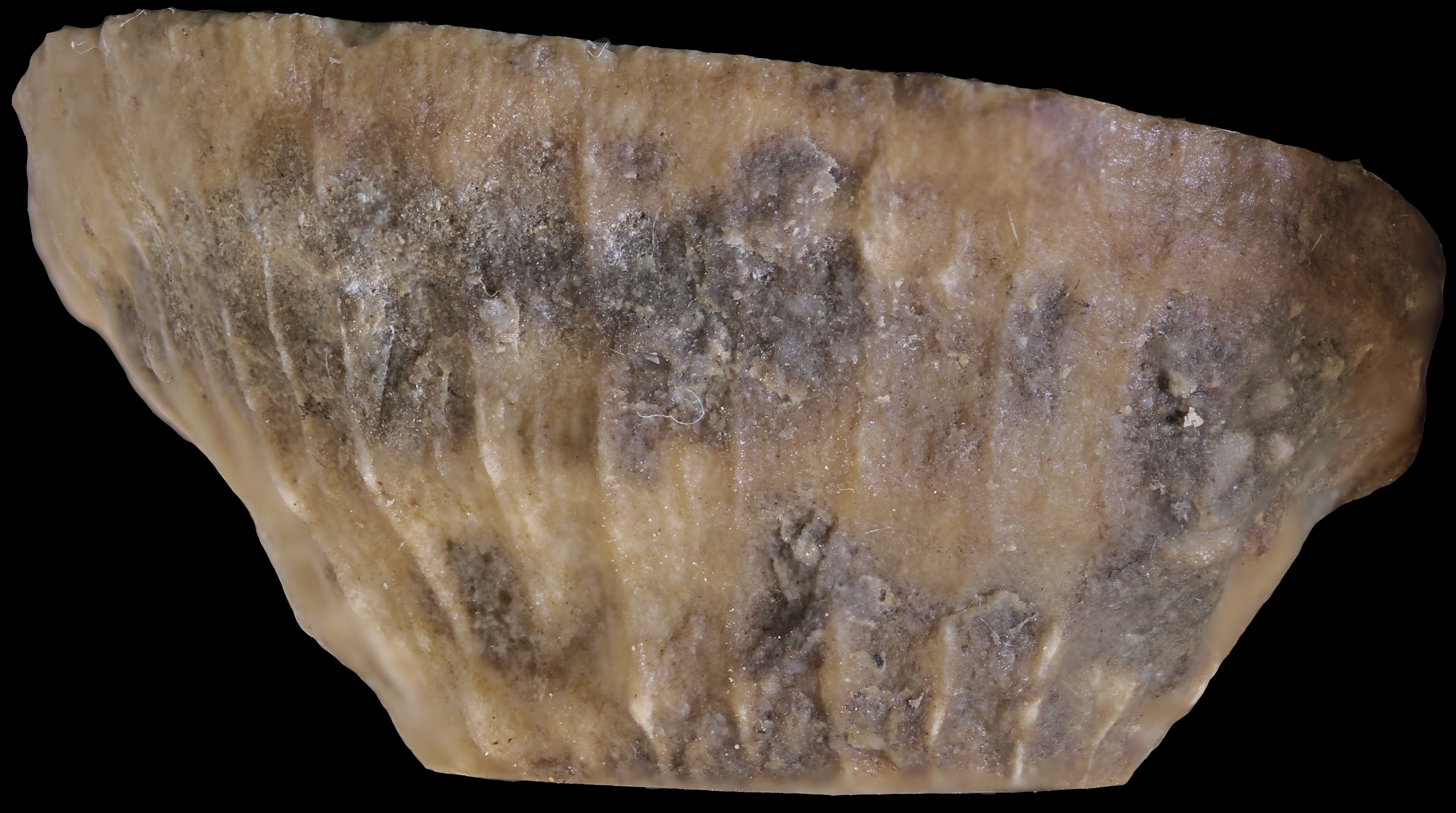

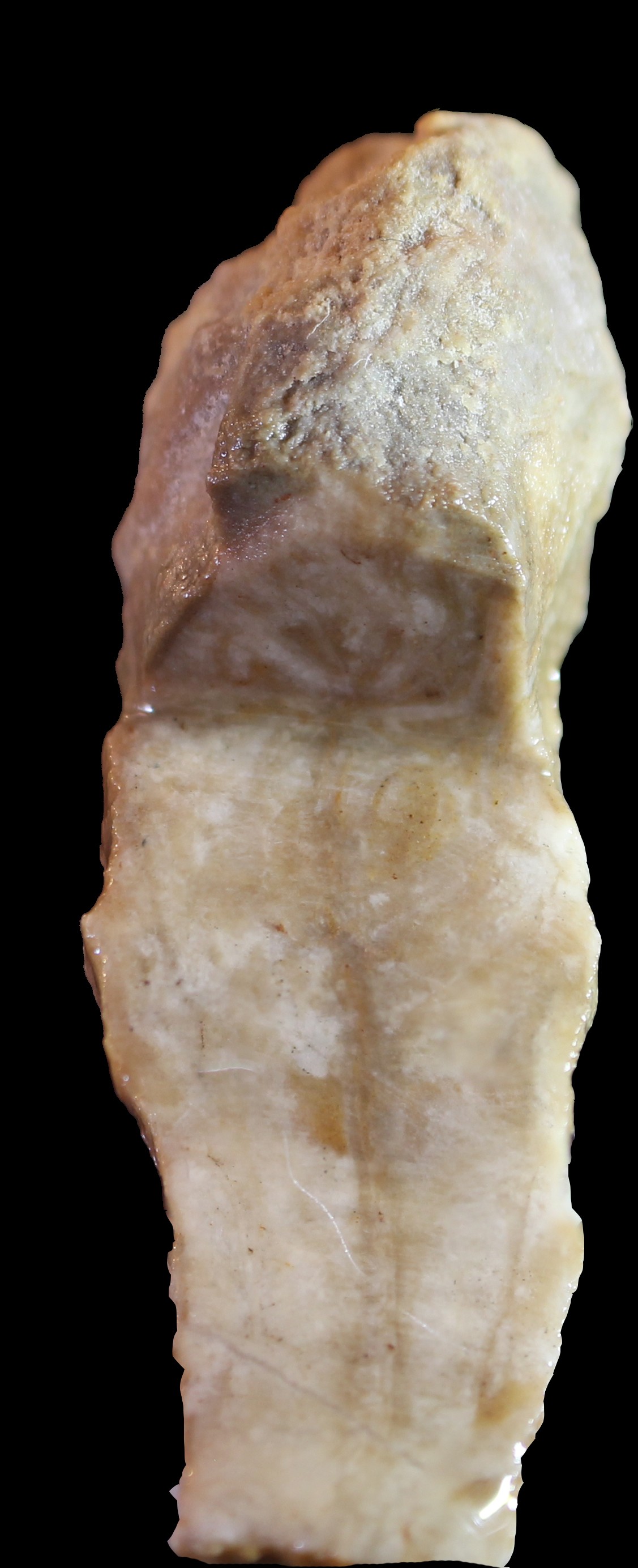

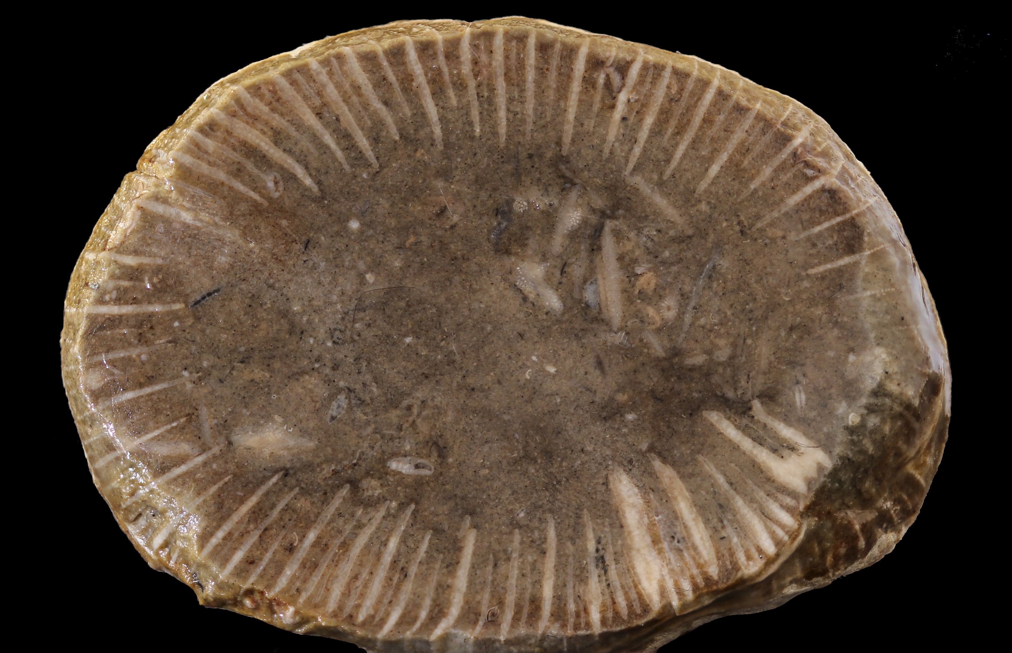

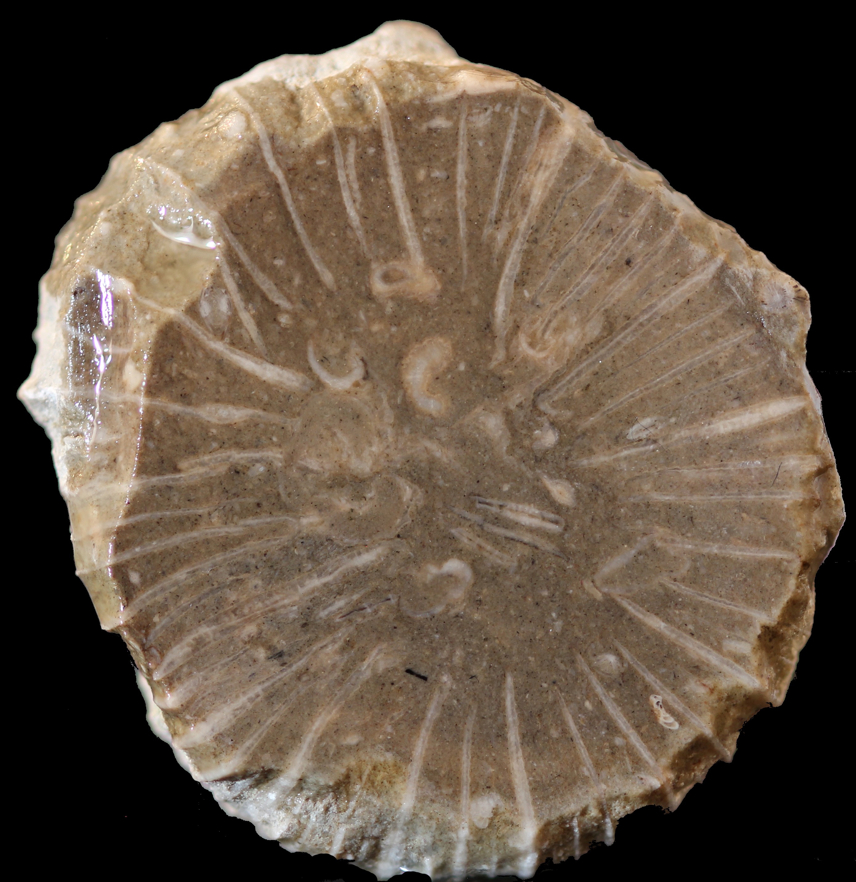

Voici un exemplaire présenté plus haut que j'ai torturé.
Pour rappel :
Avant de le torturer, une autre photo qui montre un peu le haut :
Une autre vue un peu inclinée.
Vue du dessus avant la torture :
On voit pas grand chose, comme dans la plupart des fossile de coraux du coin.
Maintenant la vue sup, mais avec un coup de polissage.
On voit des septes , la difficulté, c'est , il me semble de reconnaître les principaux des secondaires. On dirait qu'il n'y a pas la même chose en haut de la photo et en bas.

Si tous les spécimens montrent un calice rempli de sédiments bien indurés, ce sera difficile de les déterminer. A moins de les comparer à des individus du même niveau/même secteur dans une autre collection (musée local?).
Par exemple, le Trochocyathus figuré ci-dessus ne montre pas ses 2 principales caractéristiques: palis et columelle.

Merci, en fait je ne crois pas pouvoir m'en sortir. Car comm.e dit plus haut "lame mince".
En effet ici j'ai tous les calices remplis de sédiments indurés. Je vais quand j'aurais le temps présenter ces différents spécimens sur une même planche pour comparaison. Je vais aussi essayer de reconnaître les septes (ordre 1, 2, 3, 4 etc..).
En attendant, j'ai regardé dans ma bibliothèque. Et je suis tombé sur ce livre
Autant y jeter un oeil.
ici, sur cette planche il me semble reconnaître mes fossiles.

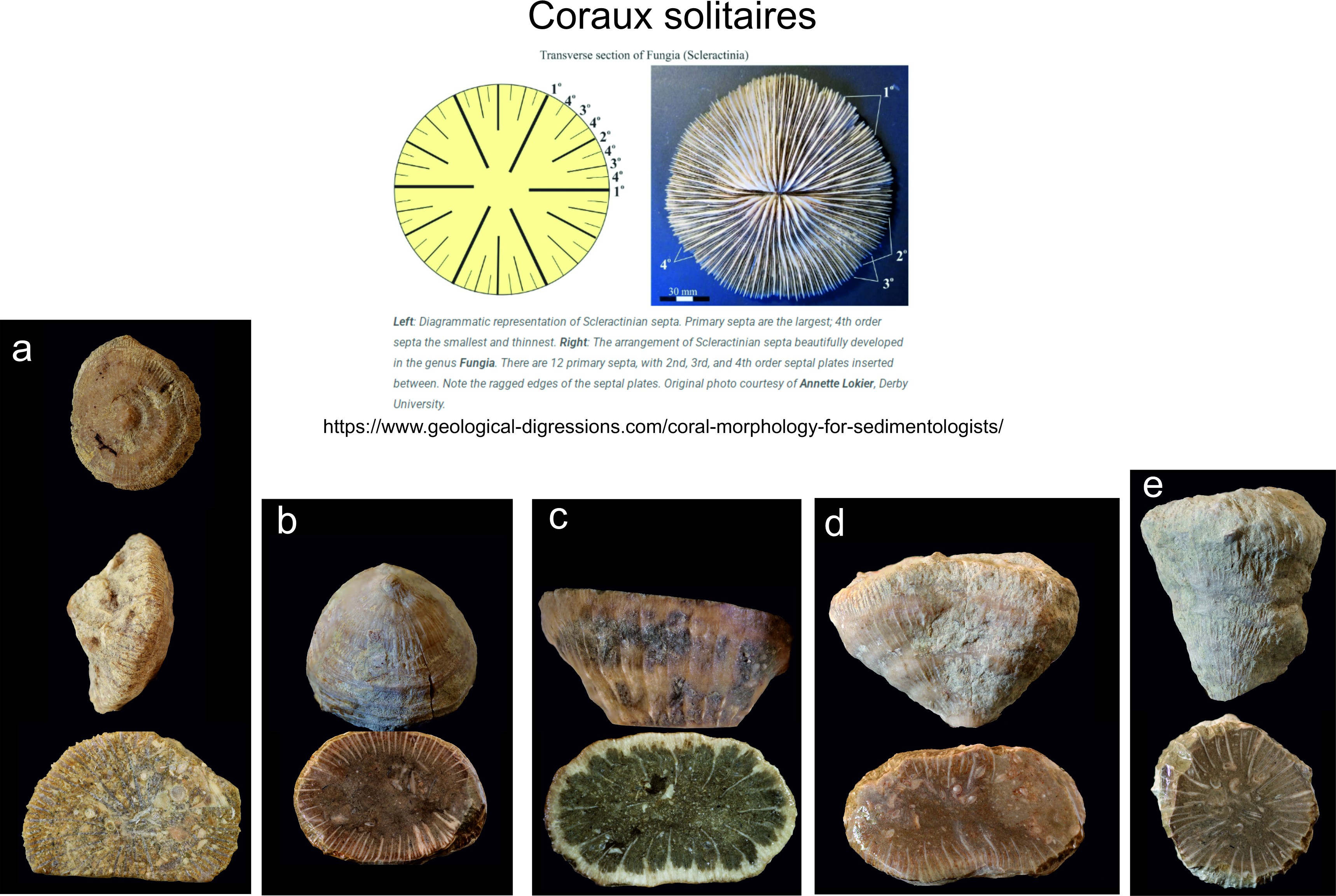

J'ai fait une planche avec les cinq exemplaires que j'ai présenté de façon un peu anarchique.
'ai ajouté sur la planche, une figure du site https://www.geological-digressions.com/coral-morphology-for-sedimentologists/
Il y a une phrase intéressante sur ce site : "Identification of the taxonomic status of fossils should be based on morphological criteria and not a presumption of age or stratigraphic context."
Maintenant il me reste à reconnaître les septes.

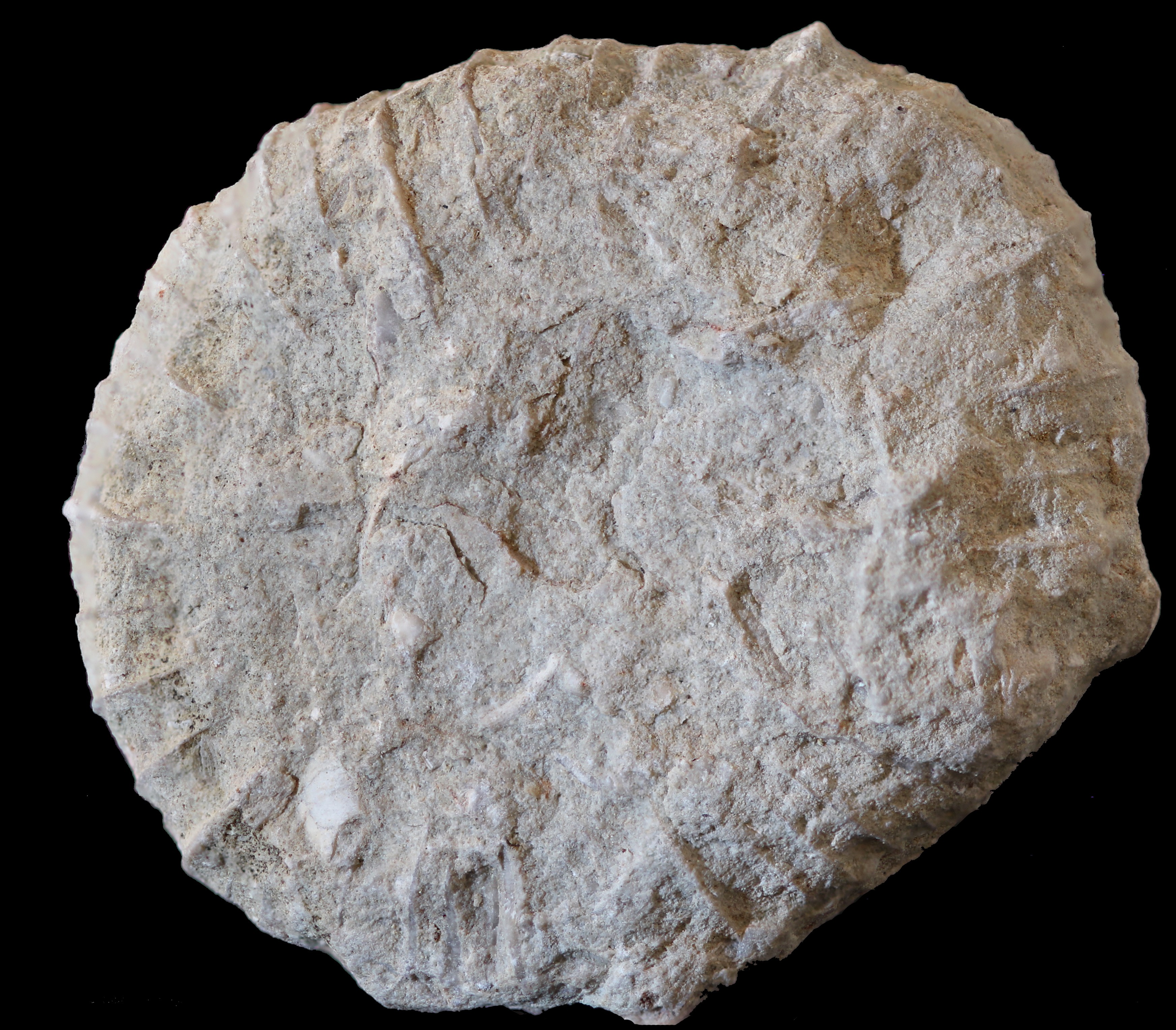

J'en mets un autre, ramassé au même endroit.
Je ne me suis pas appliqué pour les photos. Celui ci étant plus cylindrique, j'ai fait une coupe que je qualifierai de longitudinale. La recristallisation masque beaucoup de chose.
ça, c'est une vue oblique
Une vue perpendiculaire à la coupe longitudinale.
Pareil, mais de plus près.
