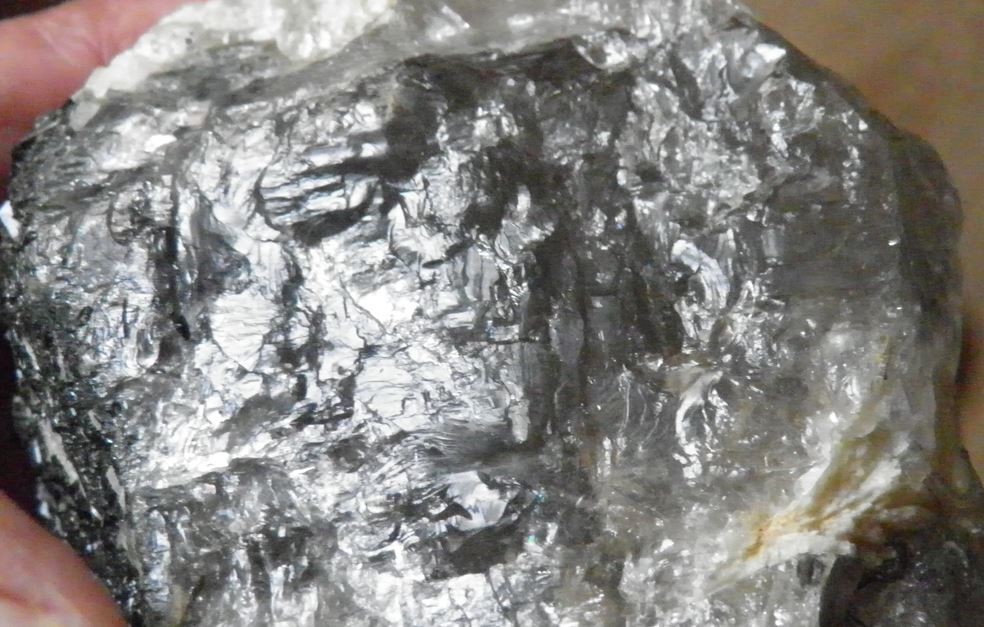

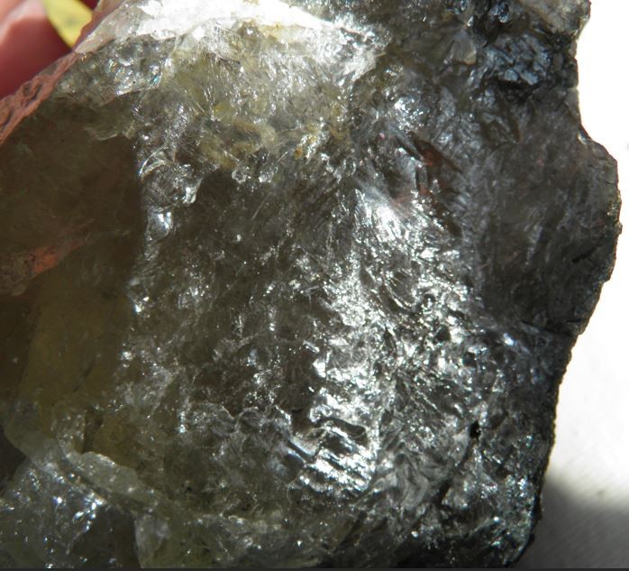

vendue sur internet comme quartz, je ne vous donnerai pas le prix auquel je l' ai obtenue, histoire de ne pas créer de polémique.
Son critère qualité je le note 10/20; celui de rareté, je n' en sais rien, mais au jugé: 5 à 7/ 20.
Puis-je vous demander, d' où elle pourrait provenir?, d' abord s' il s' agit bien d' épidote, de quartz fumé comme je la voit ce n' est pas du morion, ni du gwindel (excuser l' orthographe, je l' écris comme je l' ai souvent entendu)

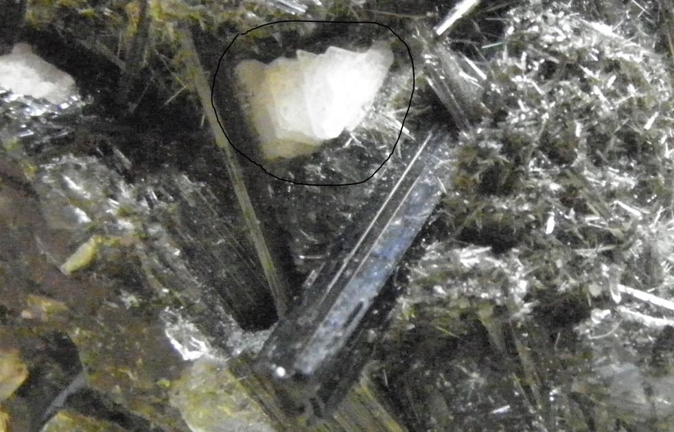

Puis aussi le détail entouré, cela me dit quelque chose mais...
Remerciements

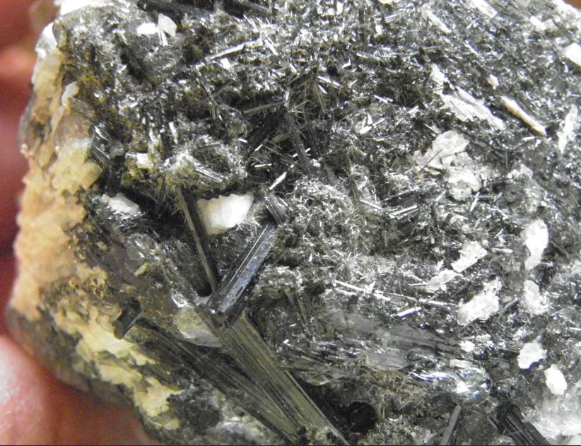

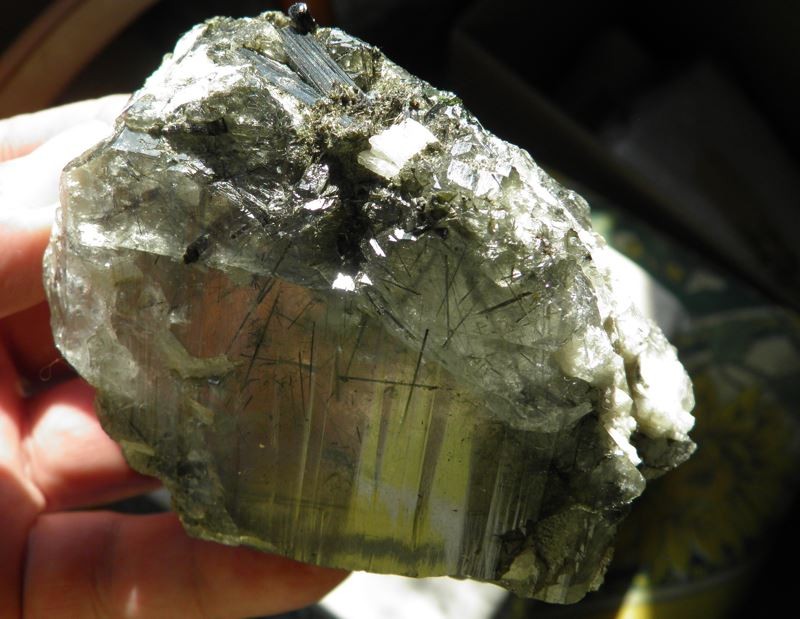

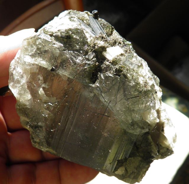

A l'évidence, il ne s'agit pas d'épidote sur ce quartz. Plutôt une tourmaline, variété verdelite ?
La provenance ? vraisemblablement Minas Gerais, Brésil ?
La partie entourée, c'est du feldspath ressemblant fort à de l'albite faciès cleavelandite.
Pas épidote, tourmaline (j'ai du mal avec ces appellations basée sur la couleur, pur vais personnel) sur quartz fumé, avec pour moi également de l'albite.

Trouvé ça mais toujours en monocristal:https://www.mindat.org/photo-495717.html
Ce n'est pas un critère !
Cherche plutôt "fibrous tourmaline" tu aura des choses plus ressemblantes.

Rien à voir, si ce n'est qu'il s'agit de 2 silicates ! Comme le dit Amédé, il faut lire et comprendre les différences entre tourmaline et épidote:  ça saute aux yeux.
Pour moi, il est infiniment plus probable que ce caillou vienne du Brésil, où ce type de tourmaline est très fréquent dans cet habitus, et largement commercialisé plutôt que Pakistan/Afghanistan.

en ce moment sur le marché, il y a plus de quartz à inclusion d'actinolite de Zagi mountain - Warsak - Pakistan
que de quartz a inclusion de tourmaline fibreuse du Brésil
l'apatite est moins dure que le quartz et soluble dans l'hcl, une petite goute pour voir si il y a effervescence sur la cassure..
la cassure sur la photo n'est pas franchement conchoïdale du coup on peut douter du quartz..mais il arrive que des cassures de cristaux de quartz ne soit pas distinctement conchoïdales
il y a 13 minutes, Orlean a dit :
L'apatite ne fait pas effervescence à HCl ! Elle y "fond".
Le mieux reste de tester si ça raye le verre. (Quartz dureté 7, apatite dureté 5)

Oui les cannelures visibles sur les deux premières photos peuvent évoquer l’Apatite. La dureté tranchera: le Quartz raye l’Apatite, l’Apatite ne rayé pas le Quartz.
Sur la dernière photo (cassure à l’arrière) il est possible qu’une bonne partie de la surface (à gauche) ne soit pas une cassure dans le cristal, mais soit l’empreinte des minéraux anciennement au contact.
fibreuse et terminée? ou ce qu' il me semble, tu me diras même les fins cristaux peuvent être terminés?
