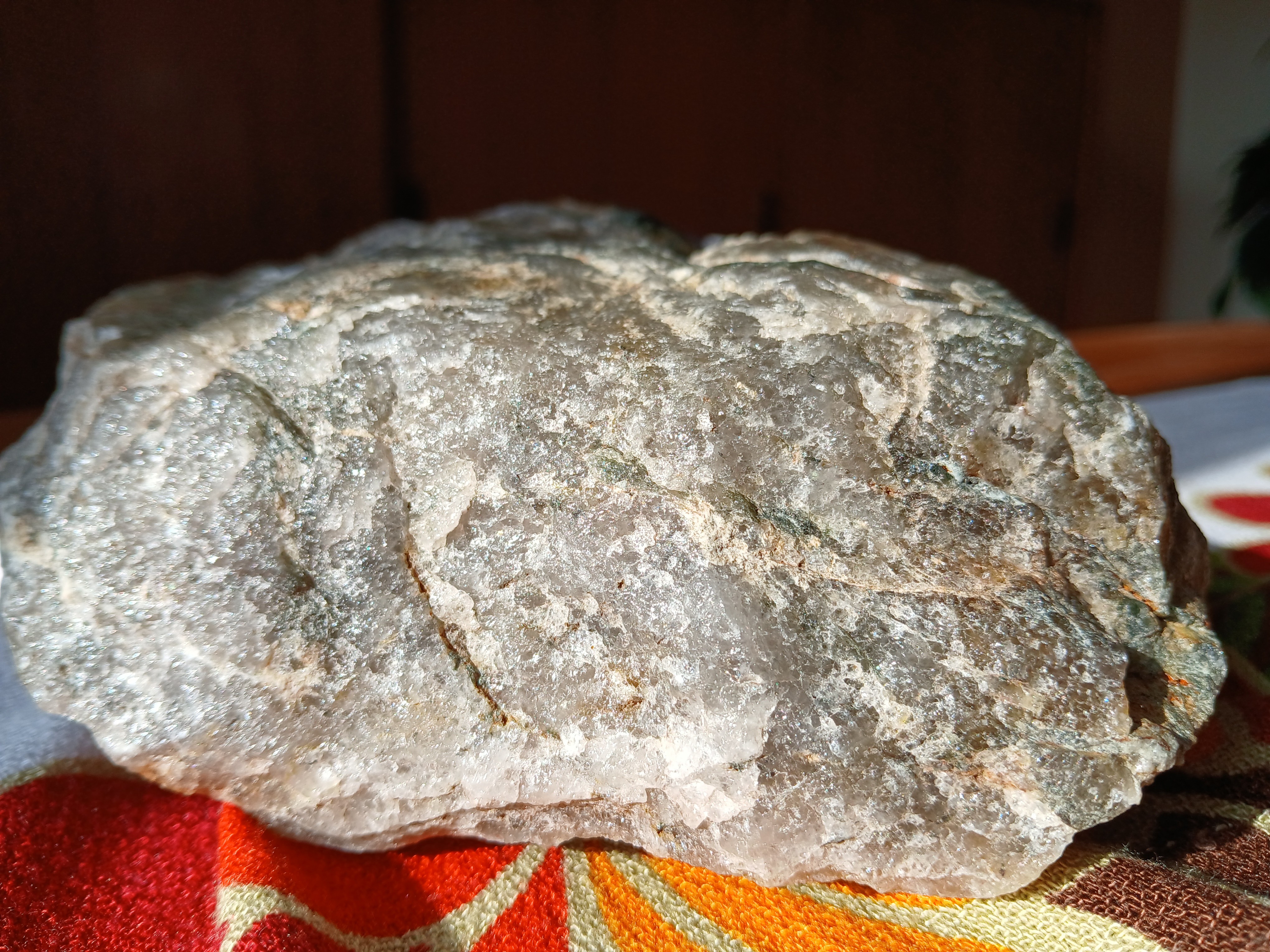

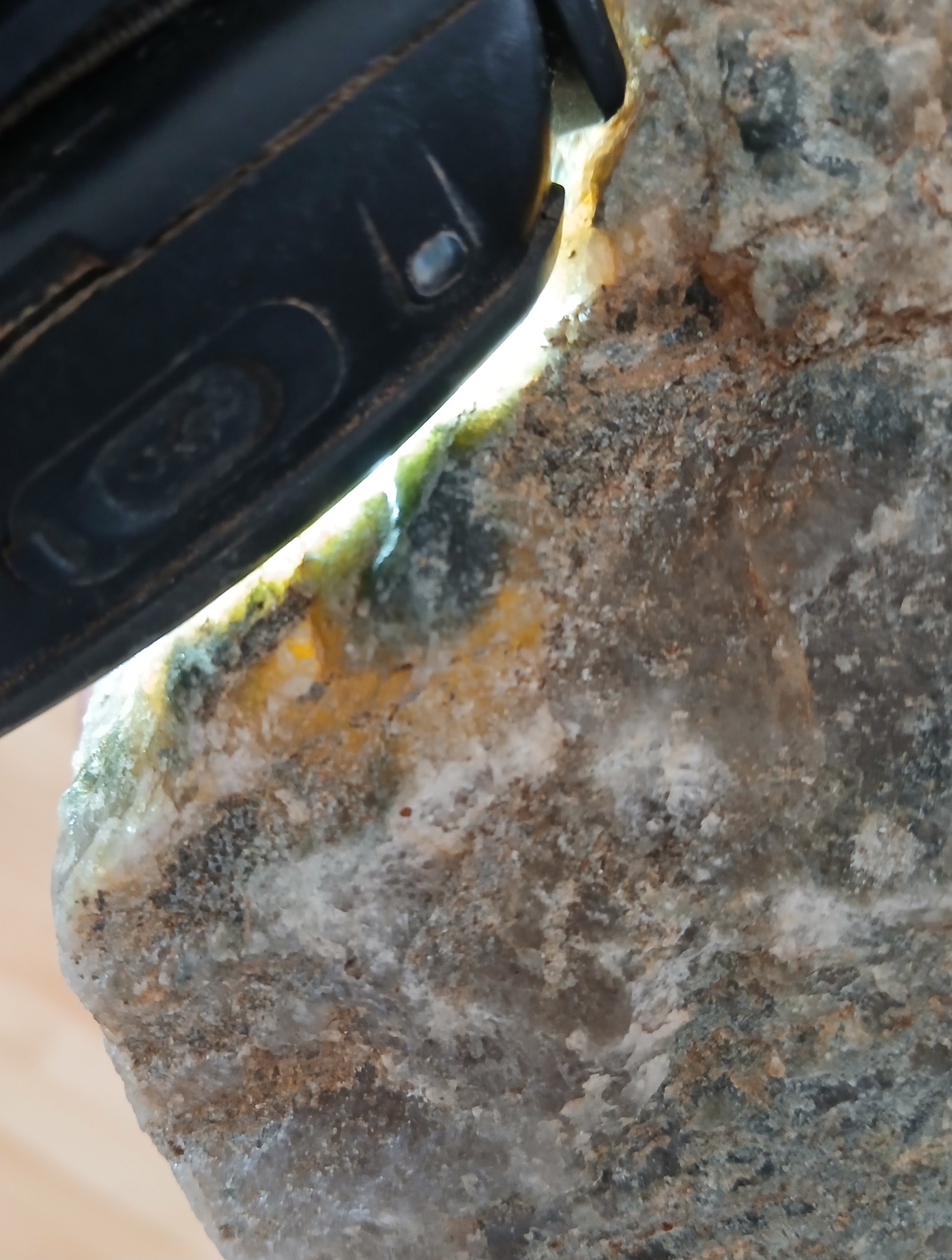

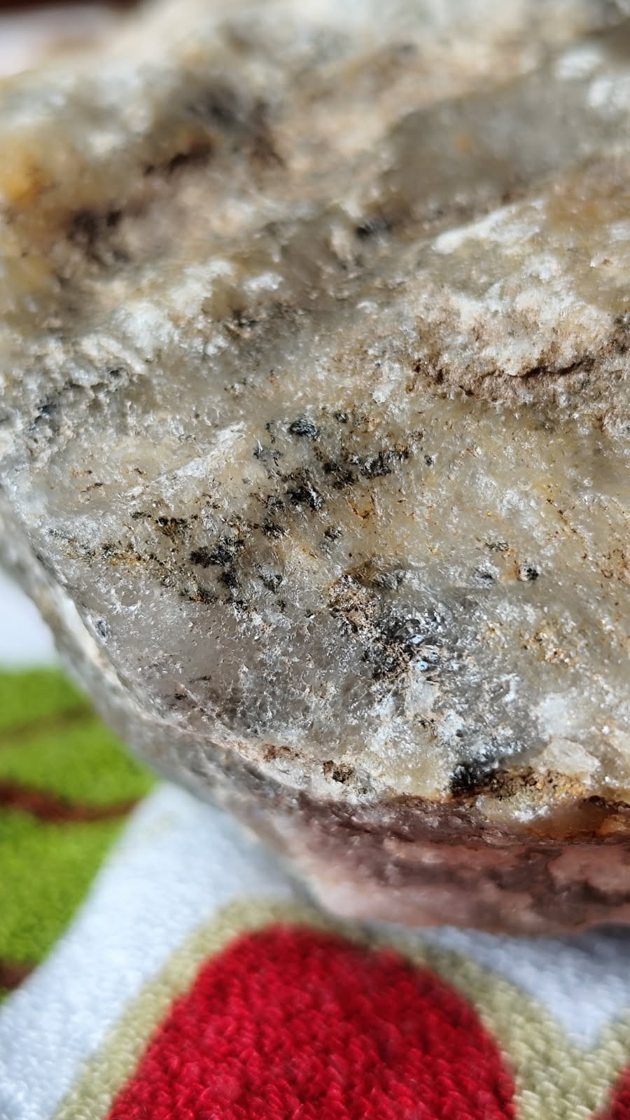

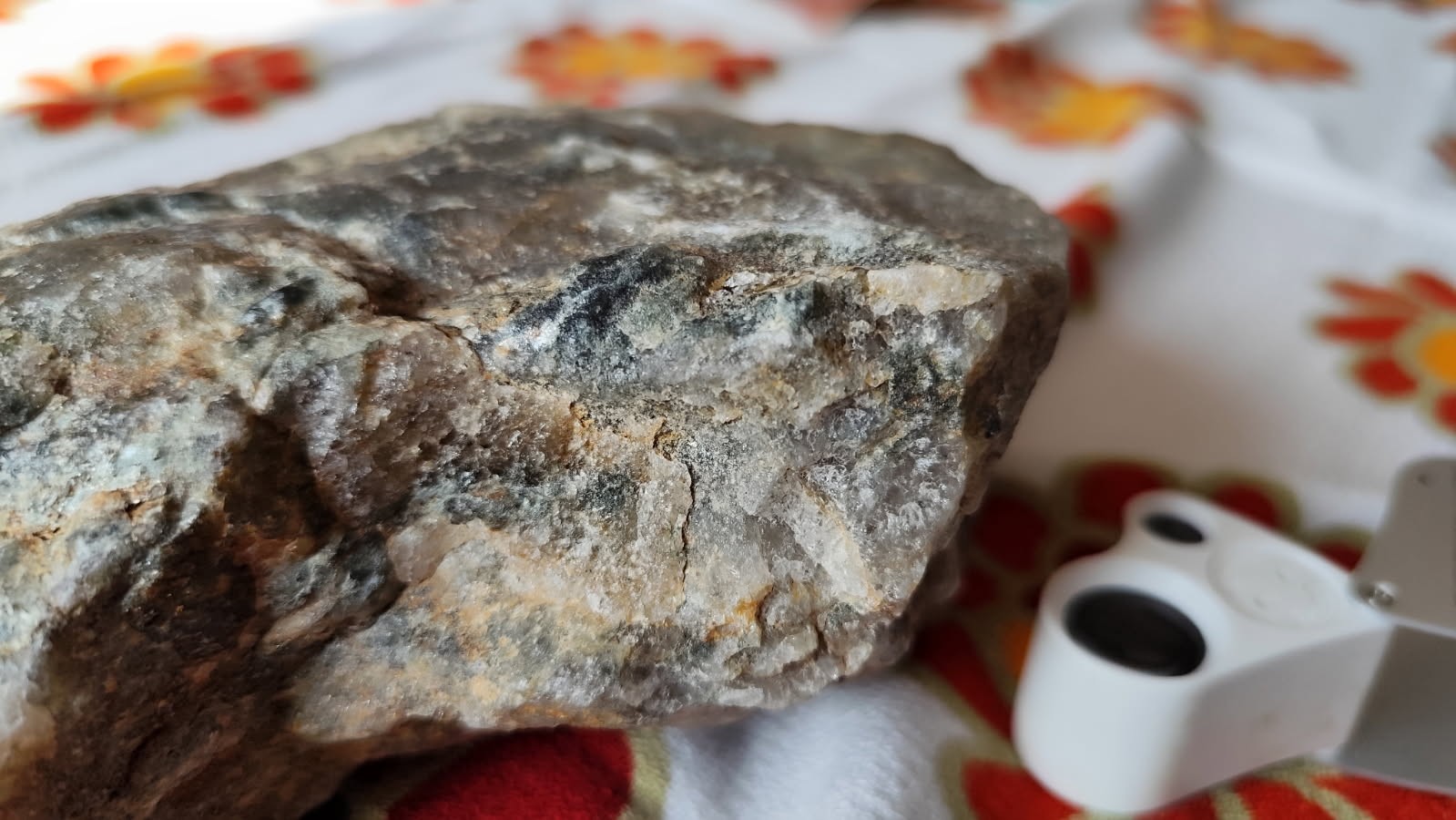

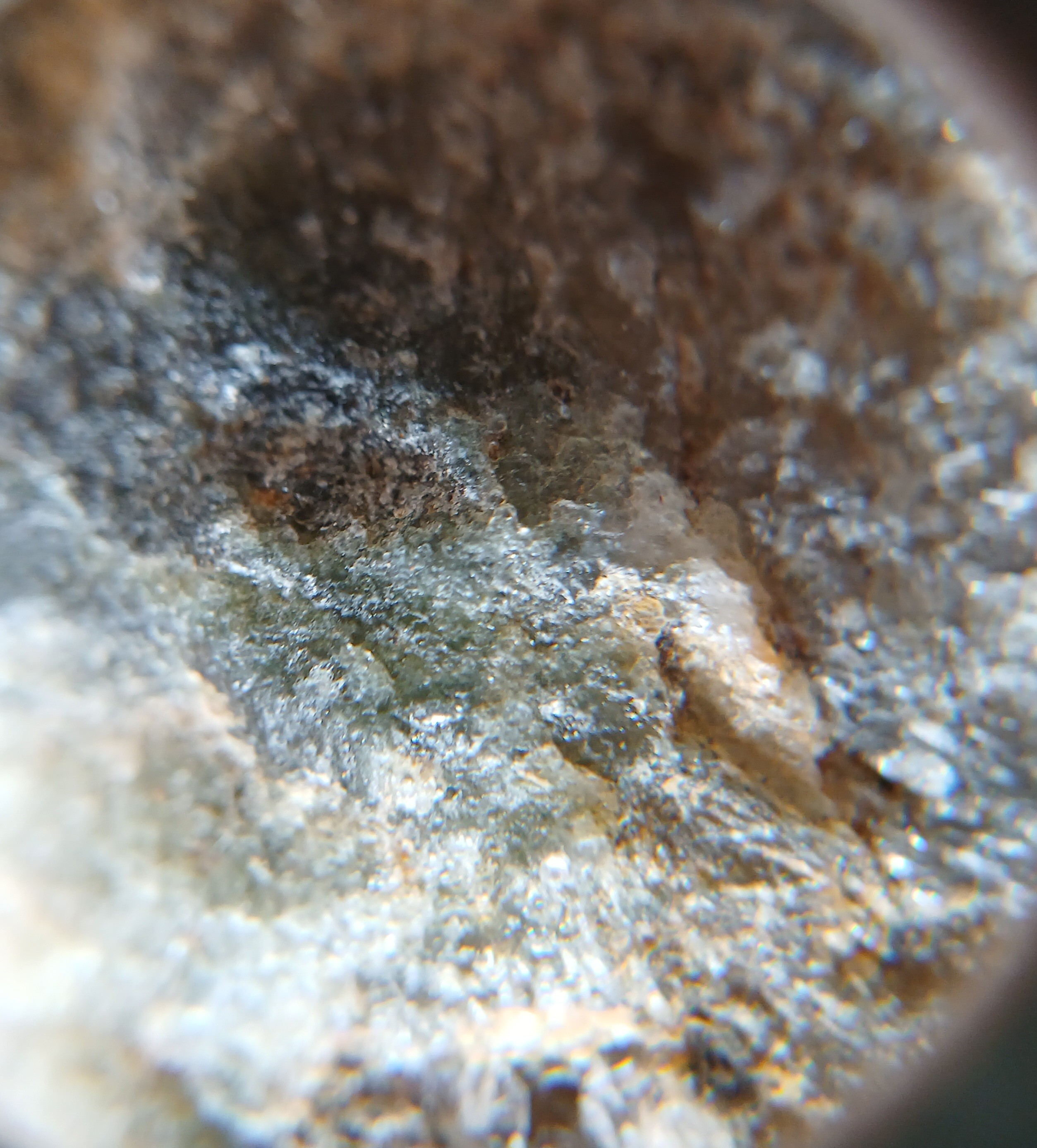

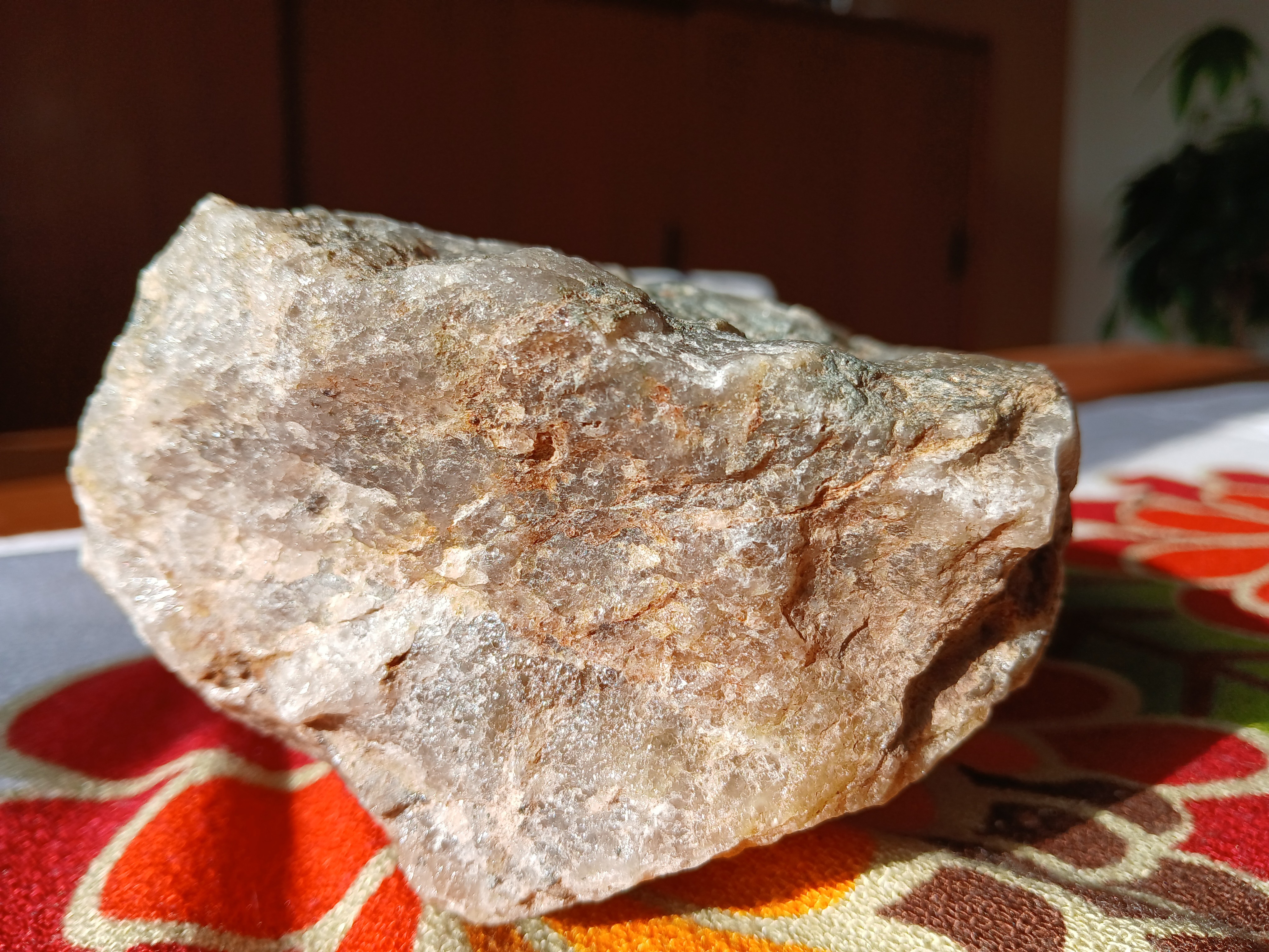

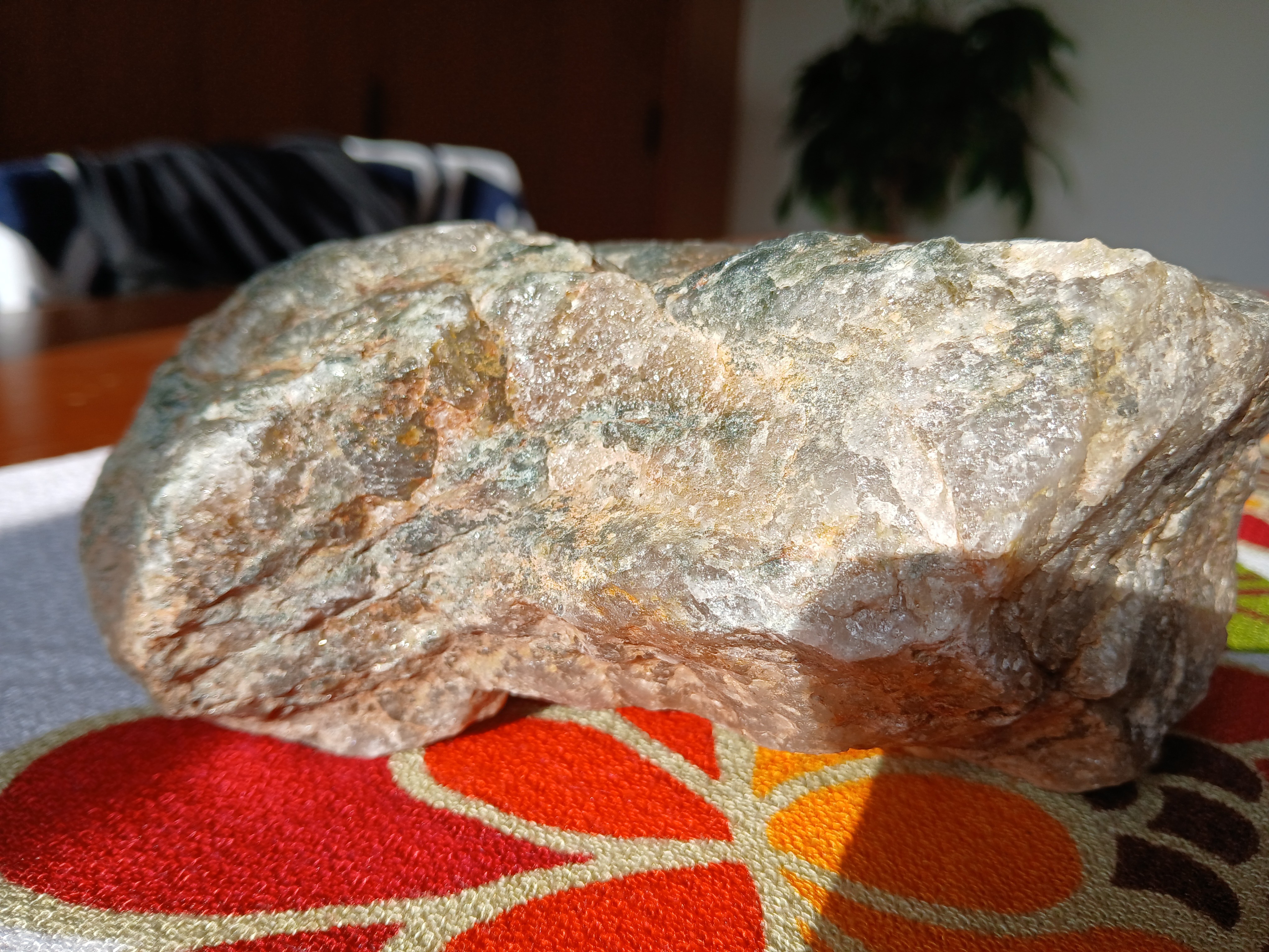

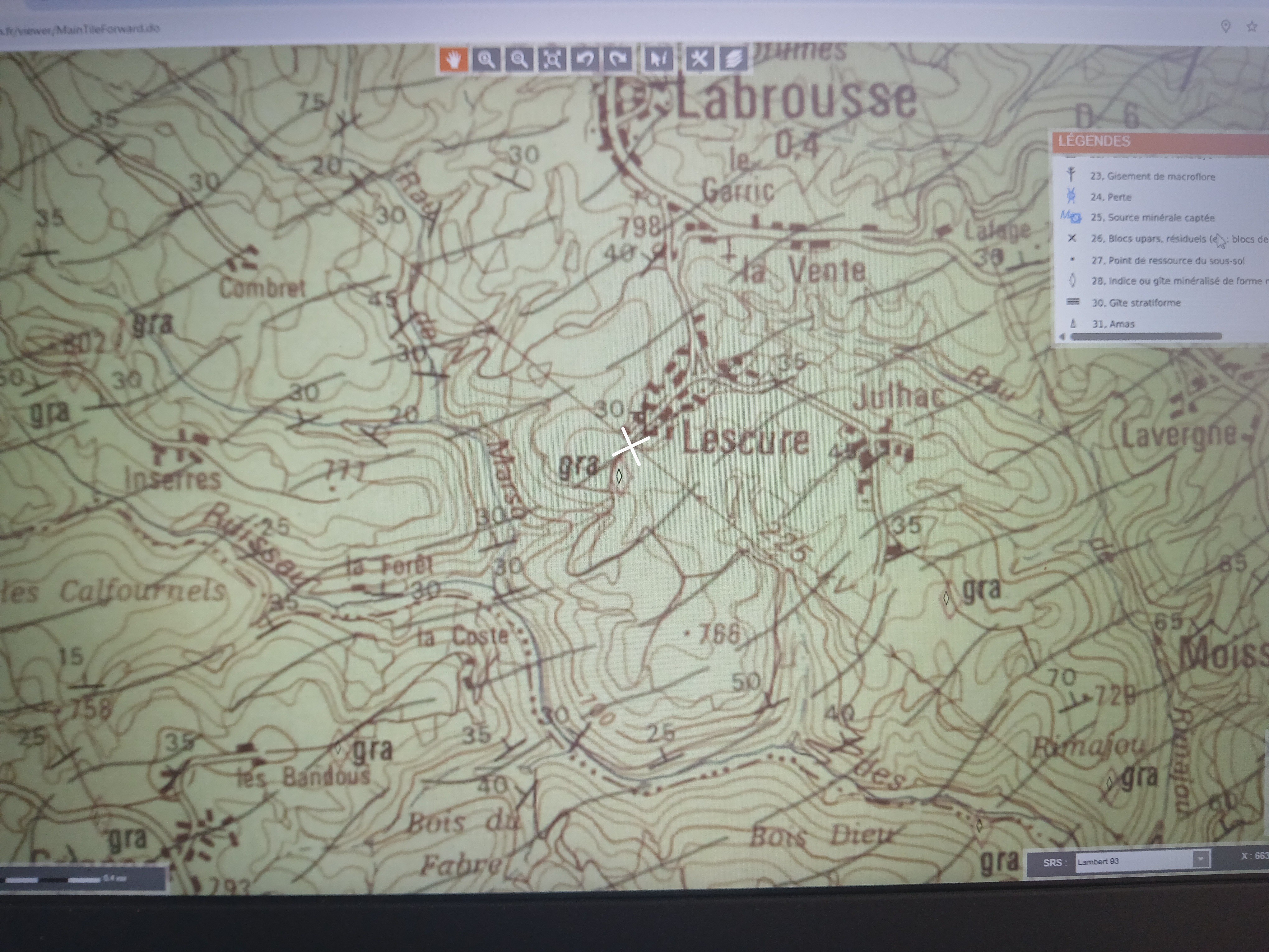

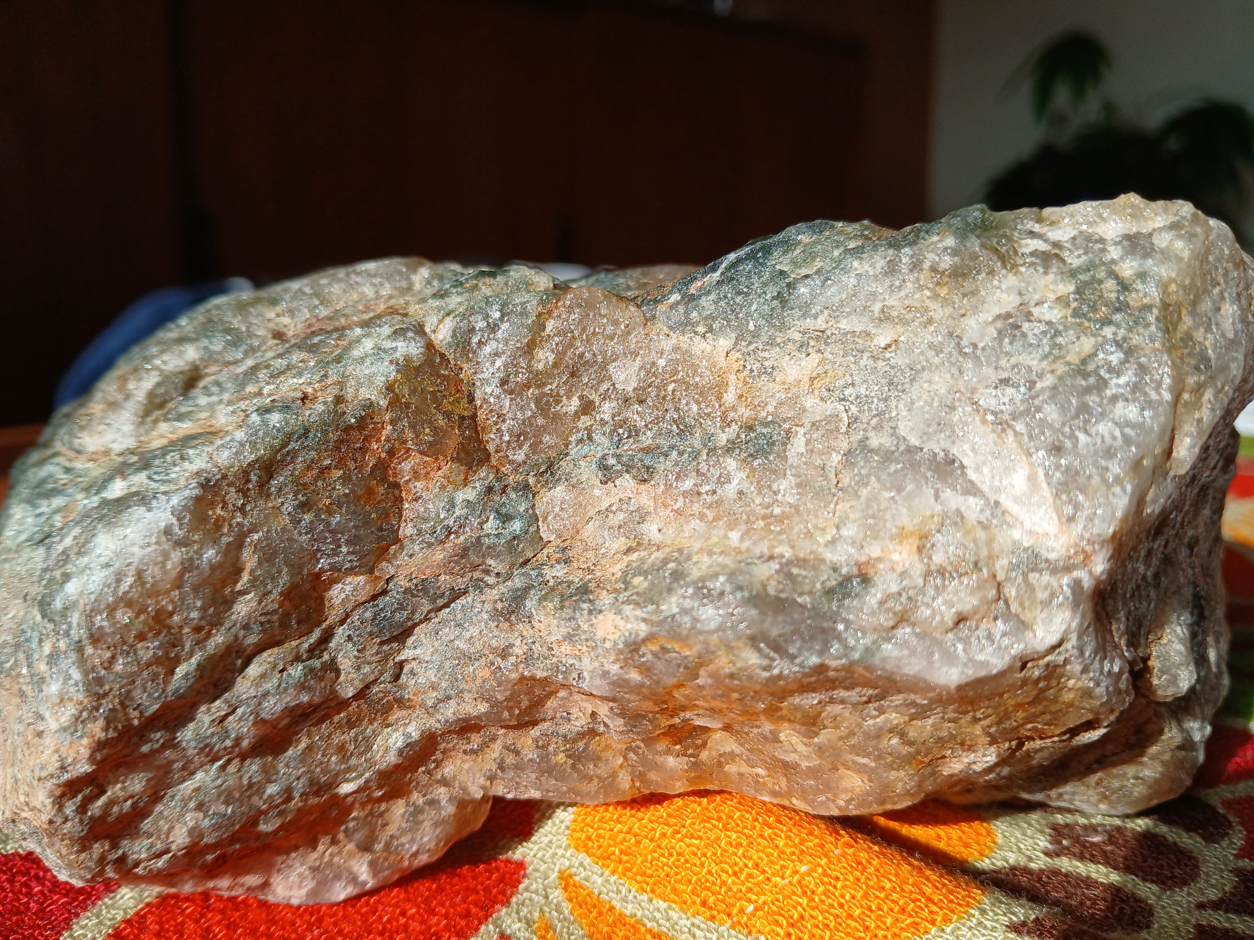

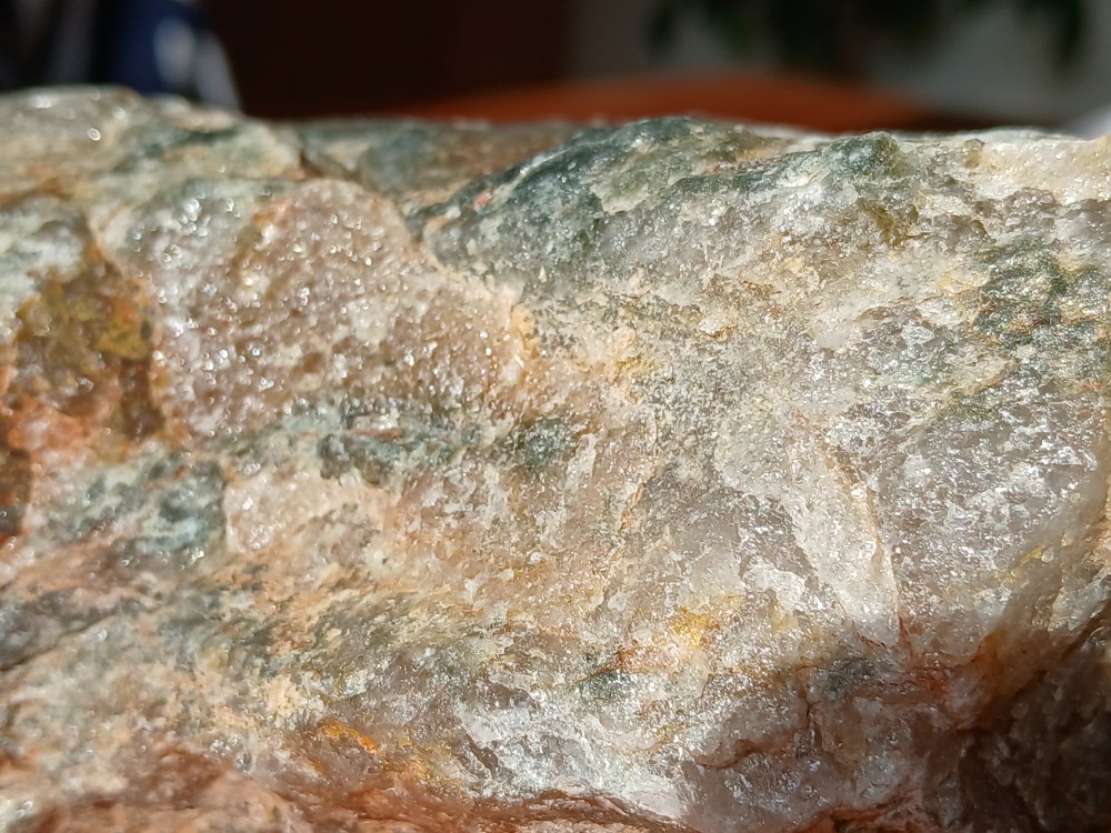

Alors non, pas de tranché mais sur le chemin, plusieurs zones de schiste, je me demande si l agriculteur ne remonte pas des roches à cette endroit du chemin.

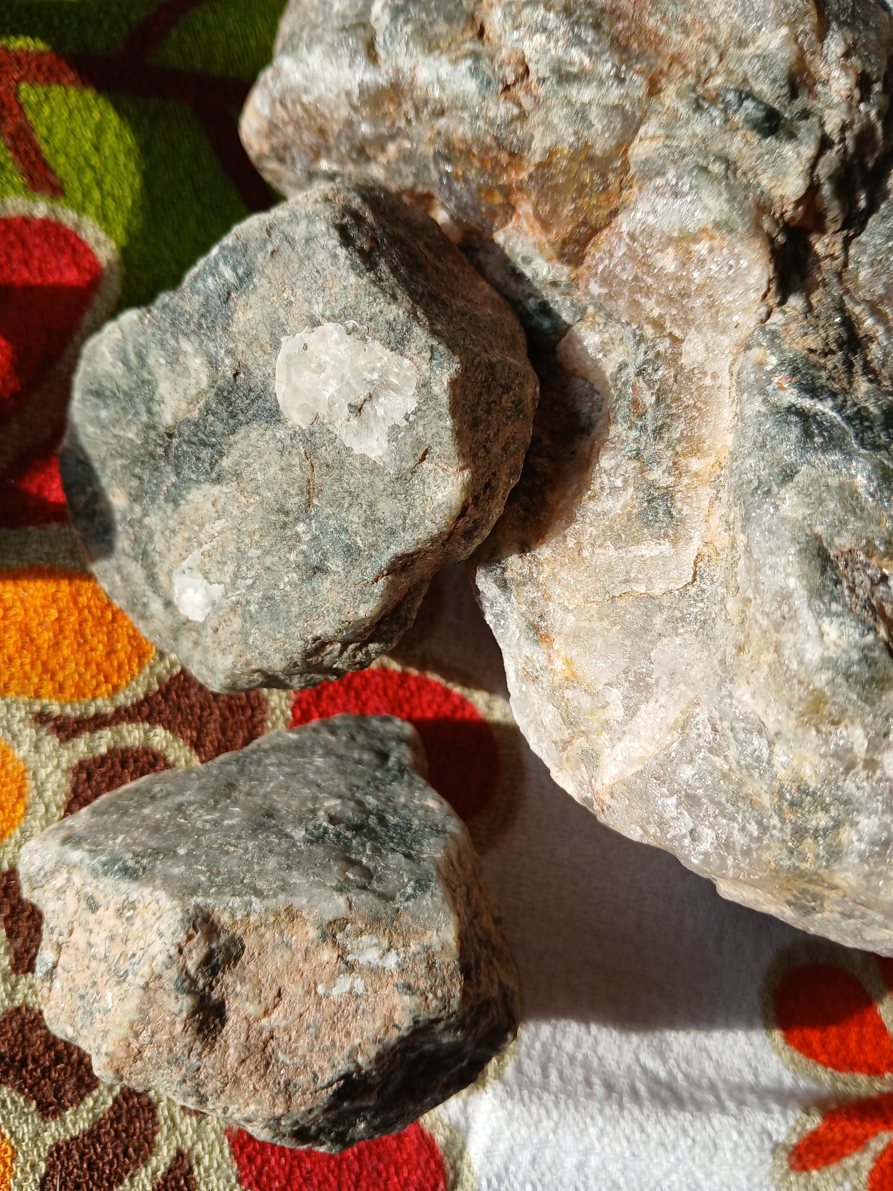

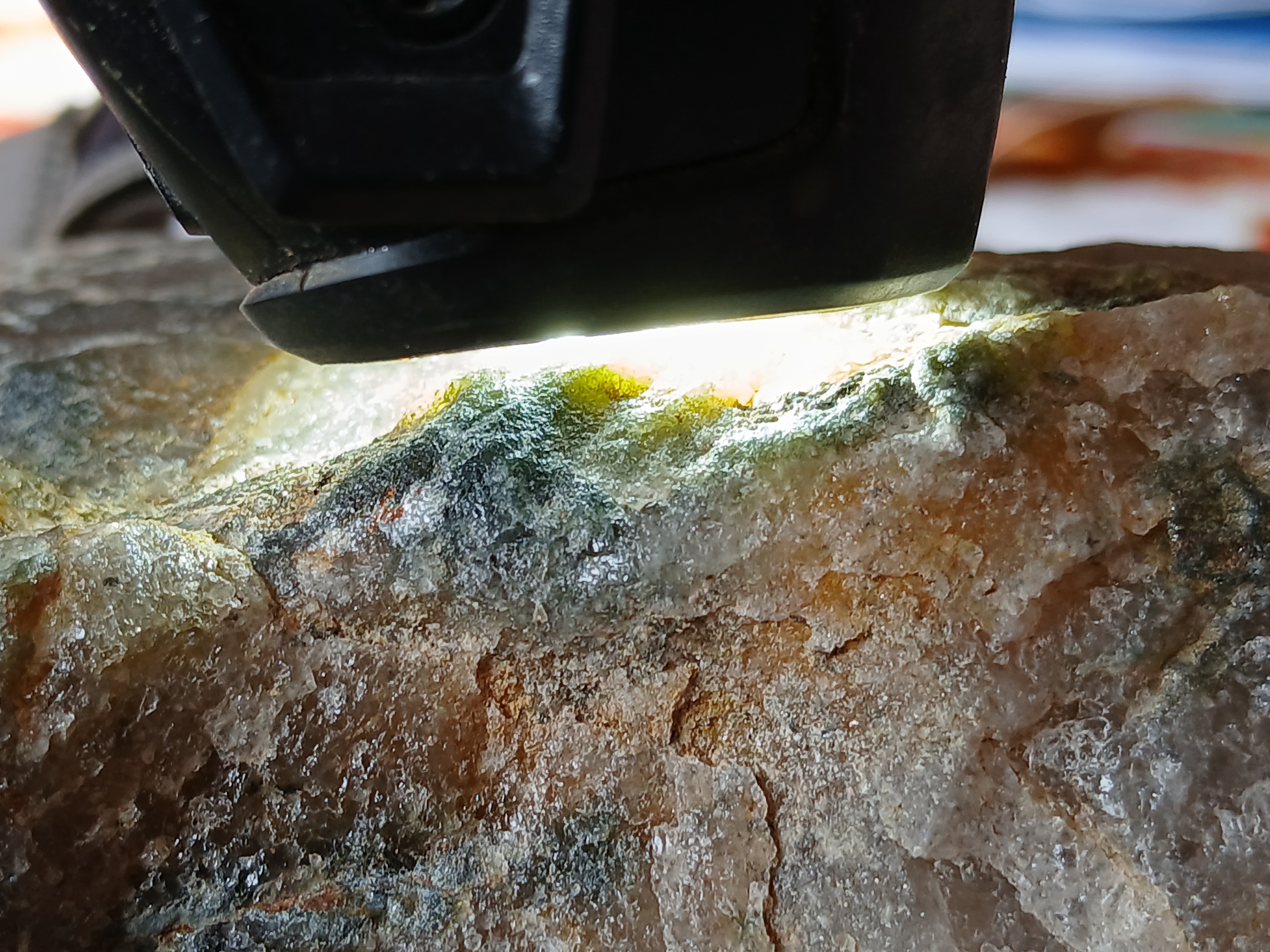

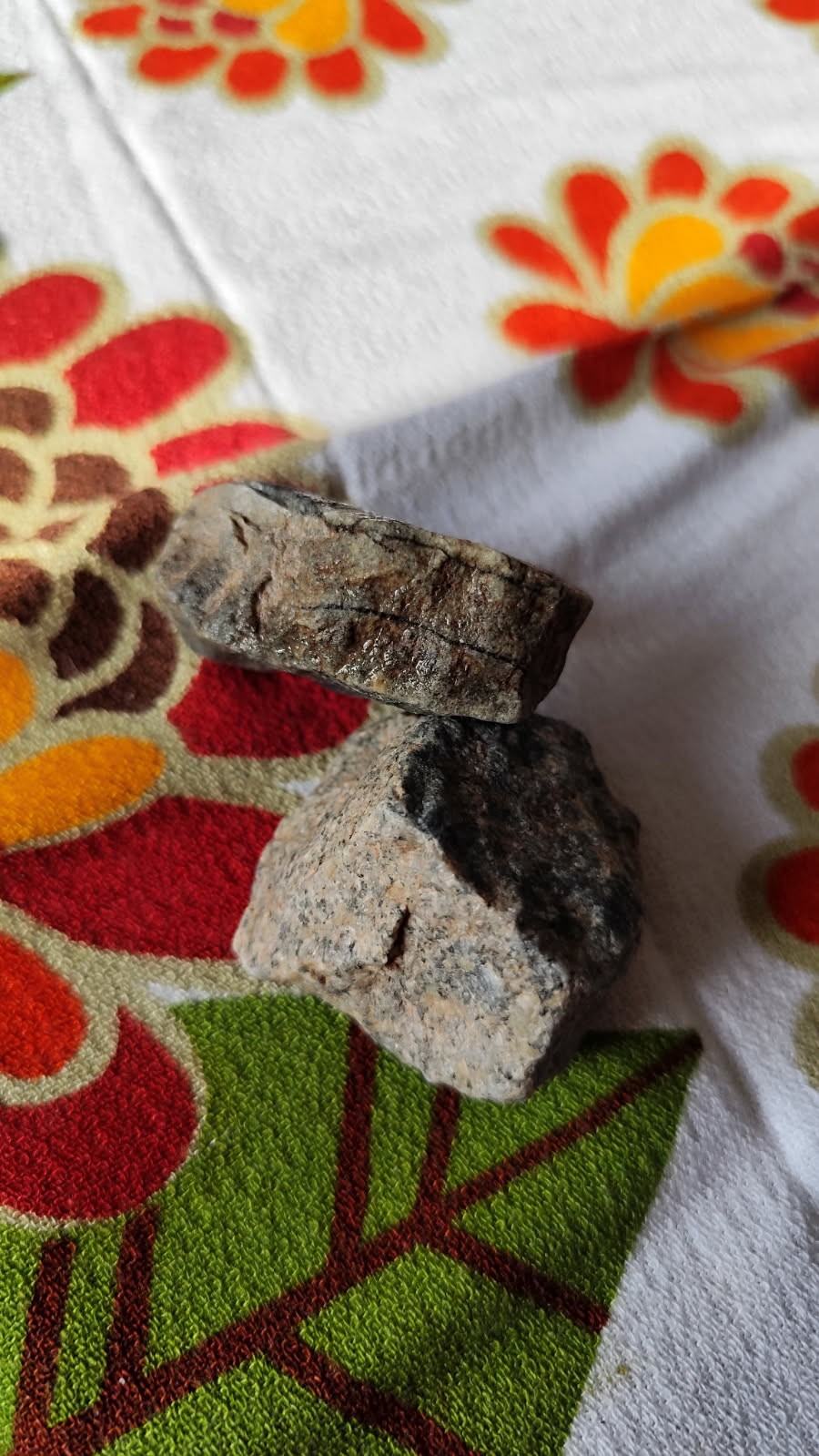

Retour sur zone, une pièce massive ou l on retrouve sur une partie le bleu/vert dans le quartz, elle a aussi une zone ou cela fait comme des impactes de cette couleur, puis deux petites pièces ou, l une à comme des cristaux de ceci et l autre une lame à l intérieur.
Les deux ont une surface bleu.
Sur la carte, la croix est à l emplacement exacte, cordialement
Encore désolé pour les photos, j ai aussi utilisé le téléphone de ma femme mais c est guerre mieux....

Pour moi, c'est toujours du quartz chloriteux. J'ai toujours vu la cordiérite sous sa forme altérée pinite dans le Massif Central, toujours en contexte pegmatitique. S'il y a des exceptions, elles sont rarissimes et méritent d'être documentées. Ici, et encore plus avec vos dernières trouvailles, la façon dont se répartissent les zones vertes dans le quartz, le grain, plaident en faveur du minéral verdissant le plus fréquent, la chlorite.
Bonjour, moi aussi, je vois plus de vert que de bleu dans vos dernieres photos, et les cassures ressemblent bien a celles des quartz.
Aucune chance de trouver le matériel en place, si j'ai bien compris, donc interet scientifique tres limité meme si la premiere contenait de la cordierite. Desolé mais merci pour ces efforts.
Merci à vous d avoir pris le temps,  au plaisir
Il y a 7 heures, icarealcyon a dit :
On en trouve de temps en temps de la fraîche en carrière, mais il faut que le granite soit vraiment frais.
Sinon même avis.
Il y a 9 heures, icarealcyon a dit :
Bien d'accord que c'est toujours altéré, c'est comme ça qu'on la reconnait en lame mince. Celles dont je parlais dans les gorges de la Loire étaient dans les migmatites, en filonnet de quelques cm, mais pratiquement monominéral. Je me suis longtemps gratté la tête sur ce que c'était "avant", pegmatite, leucosome ou un ancien amas de sillimanite, car dans les migmatites tout autour je voyais bien que la cordiérite était secondaire.
