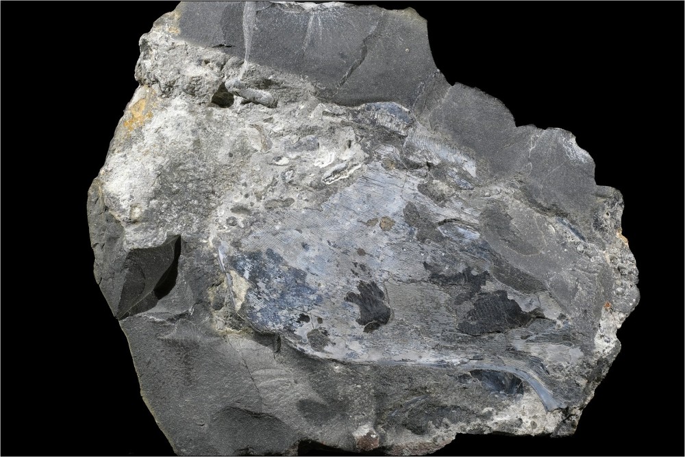

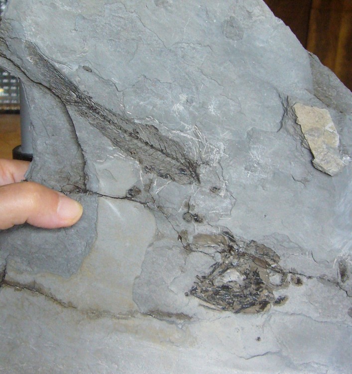

Dans le Priabonien du Dévoluy (Marnes noires à Globigérines) pour commencer, une caudale désarticulée d'un grand scombroïde:
Une Meletta un peu désarticulée aussi, même âge, même site

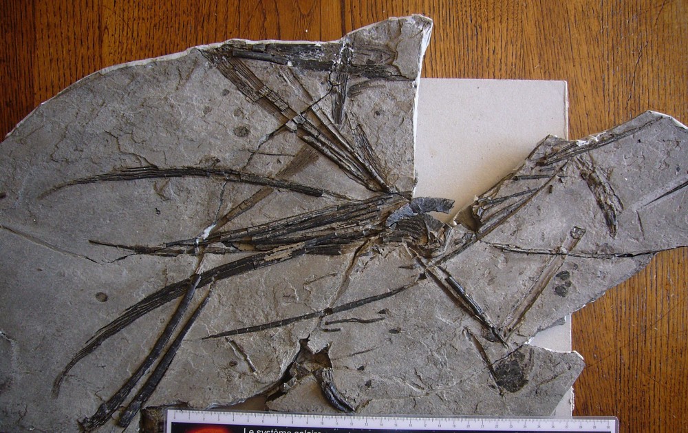

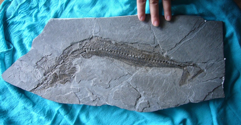

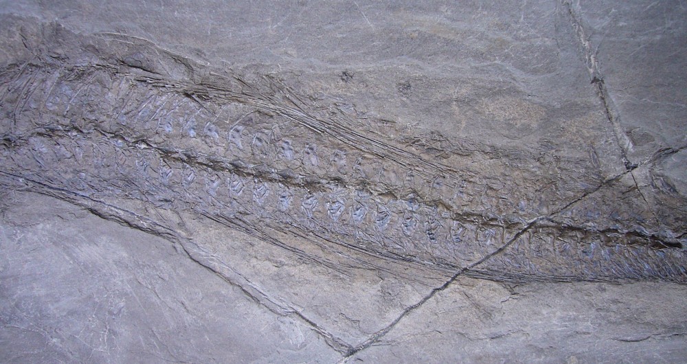

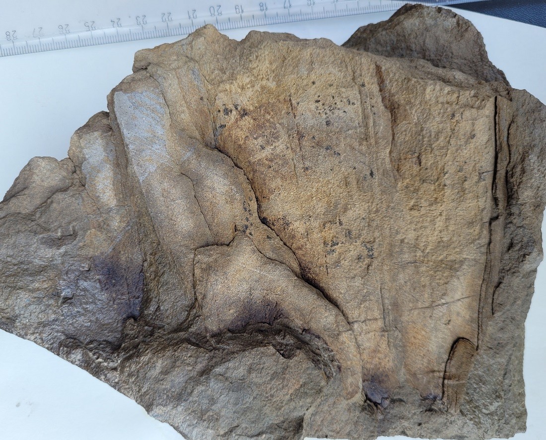

Un Homorhynchus de 43 cm, le plus beau fossile de poisson que j'aie pêché à ce jour, même site
Zoom sur la structure des expansions neurales:

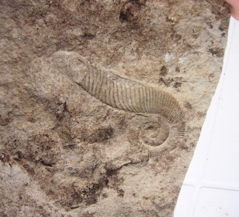

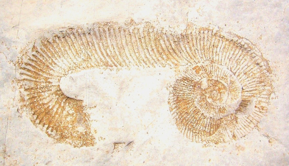

Dans le Barrémien des environs de Rosans:  Macroscaphites yvani
Argonauticeras, Aptien inférieur, environs de Serres:

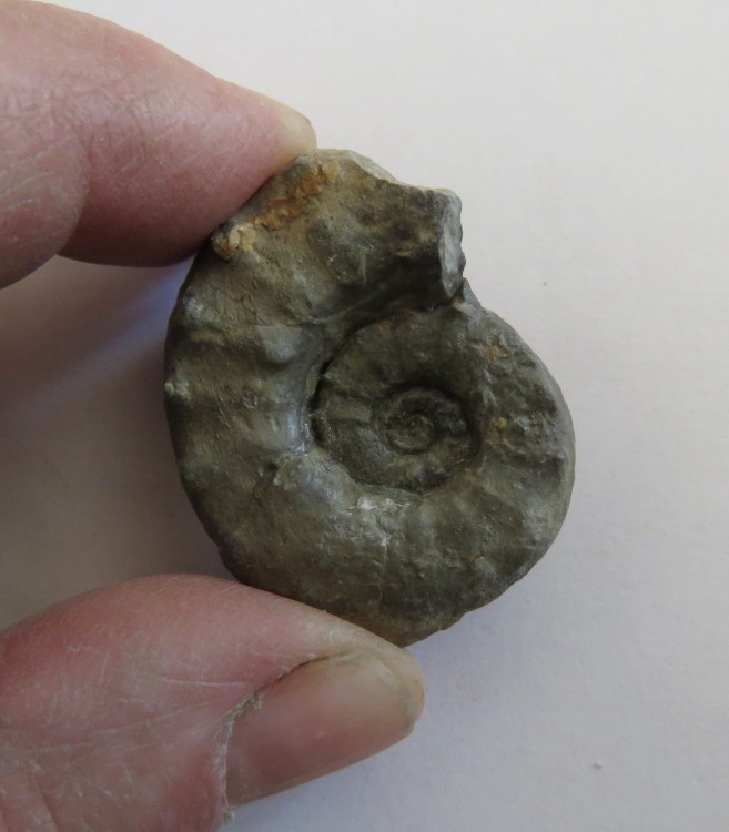

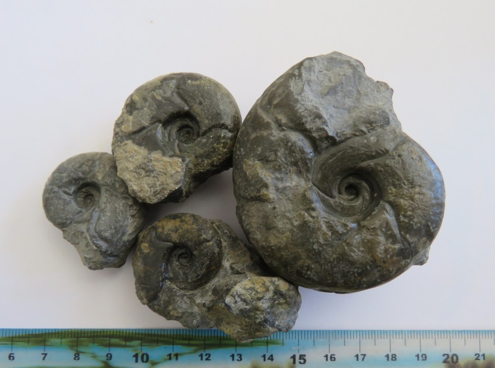

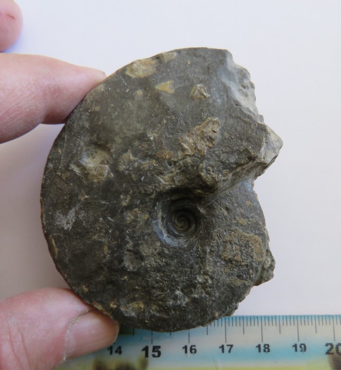

Sowerbyceras tortisulcatum

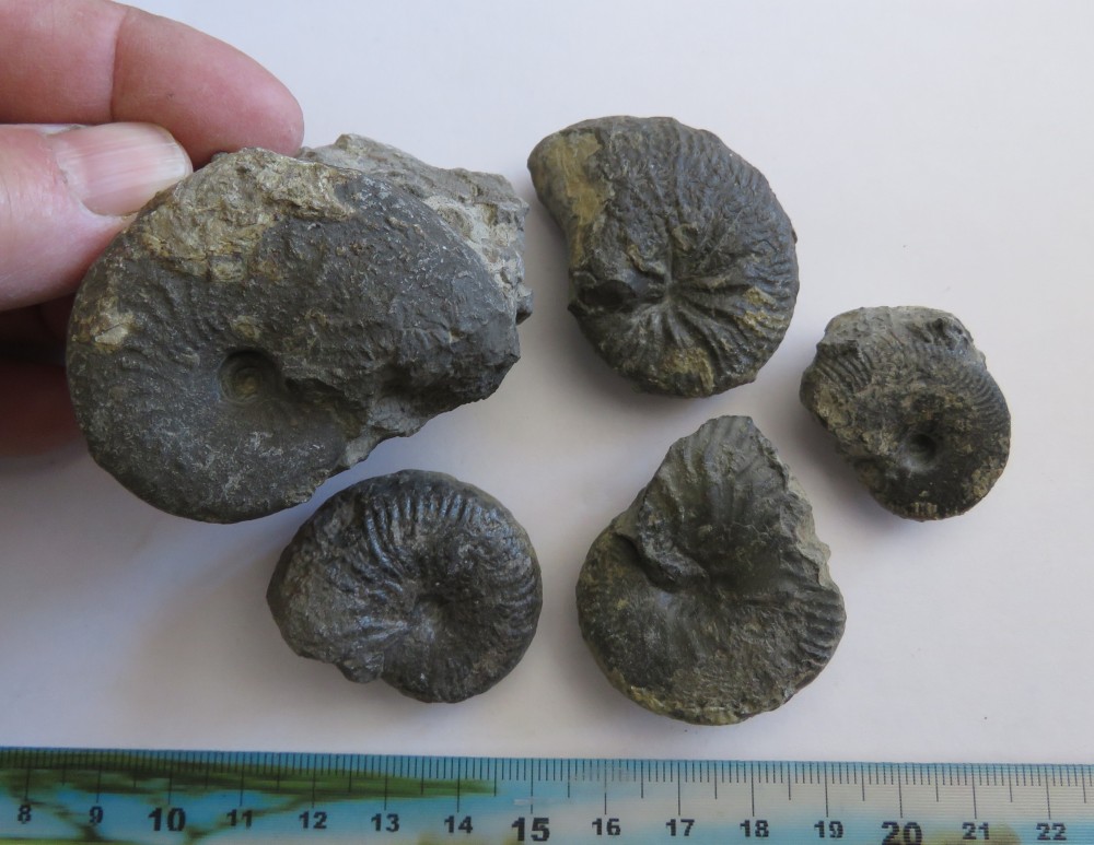

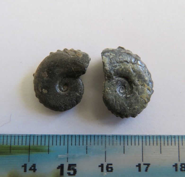

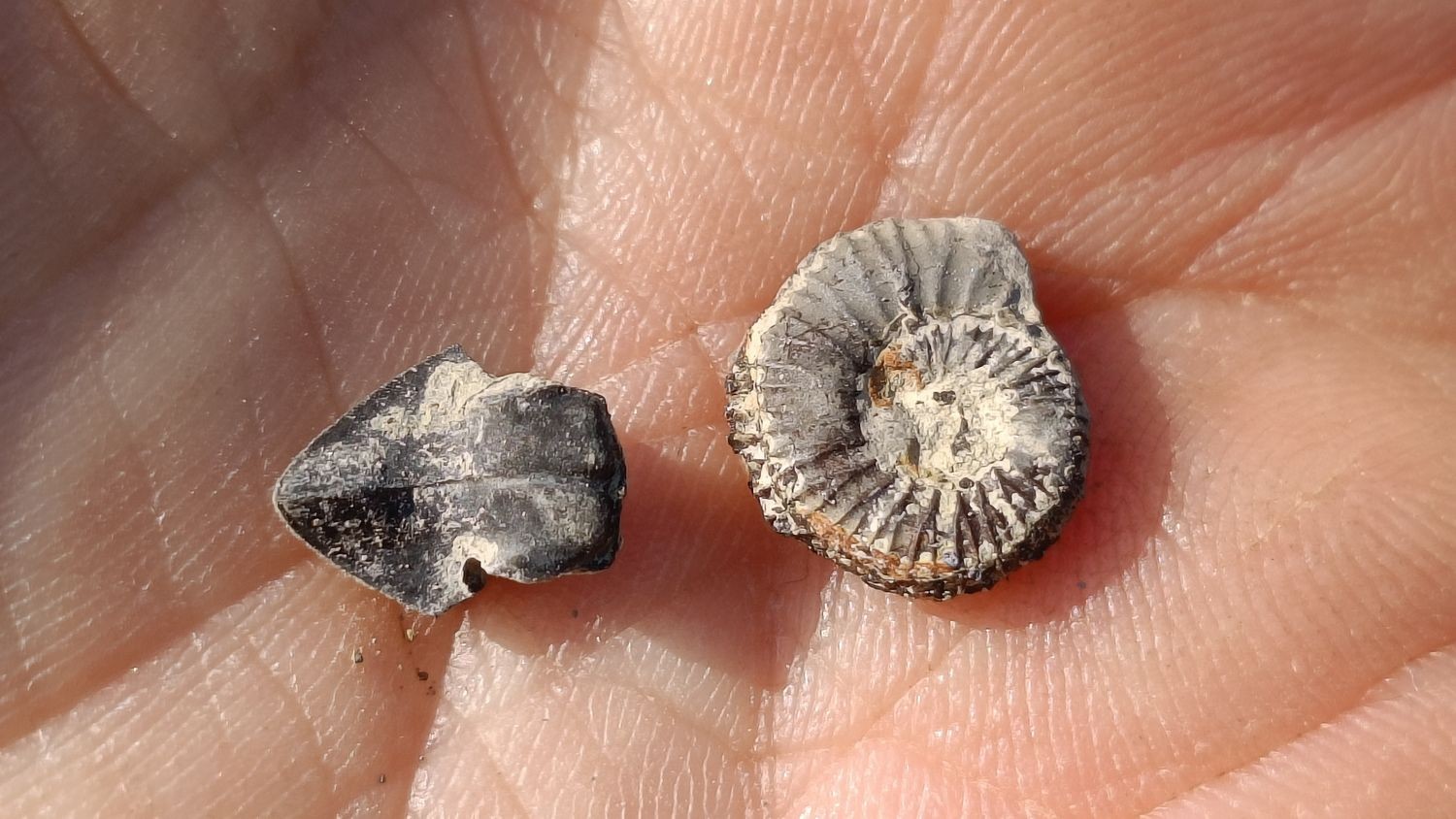

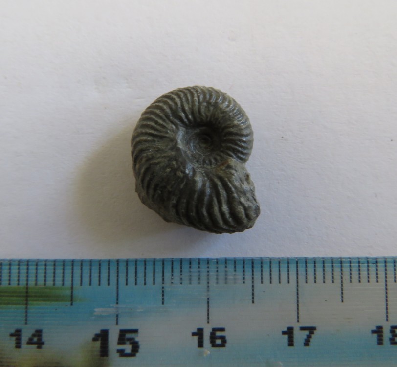

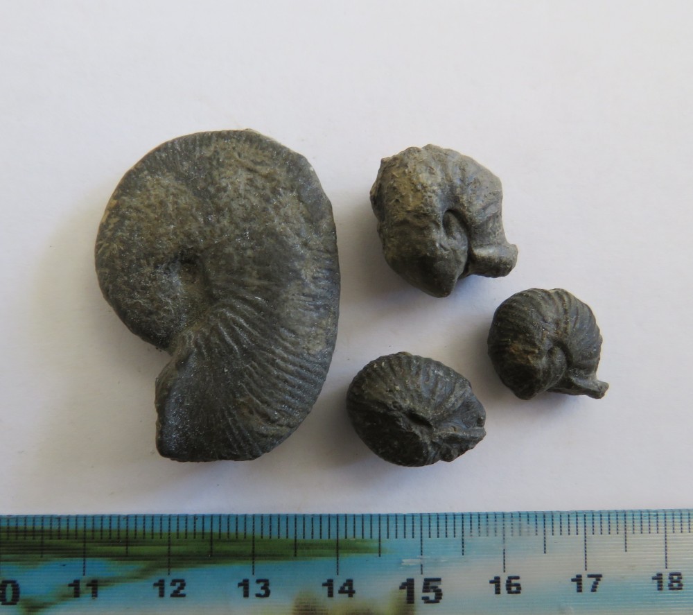

D'étranges microconques oxfordiennes : Sutneria à gauche, Oecoptychus à droite

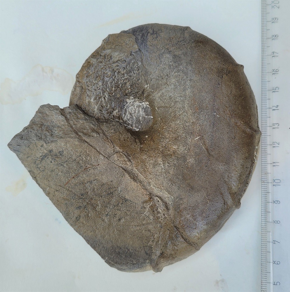

Une Euaspidoceras
Ochetoceras canaliculatum (?)
Une Lytoceras oxfordienne
Trimarginites

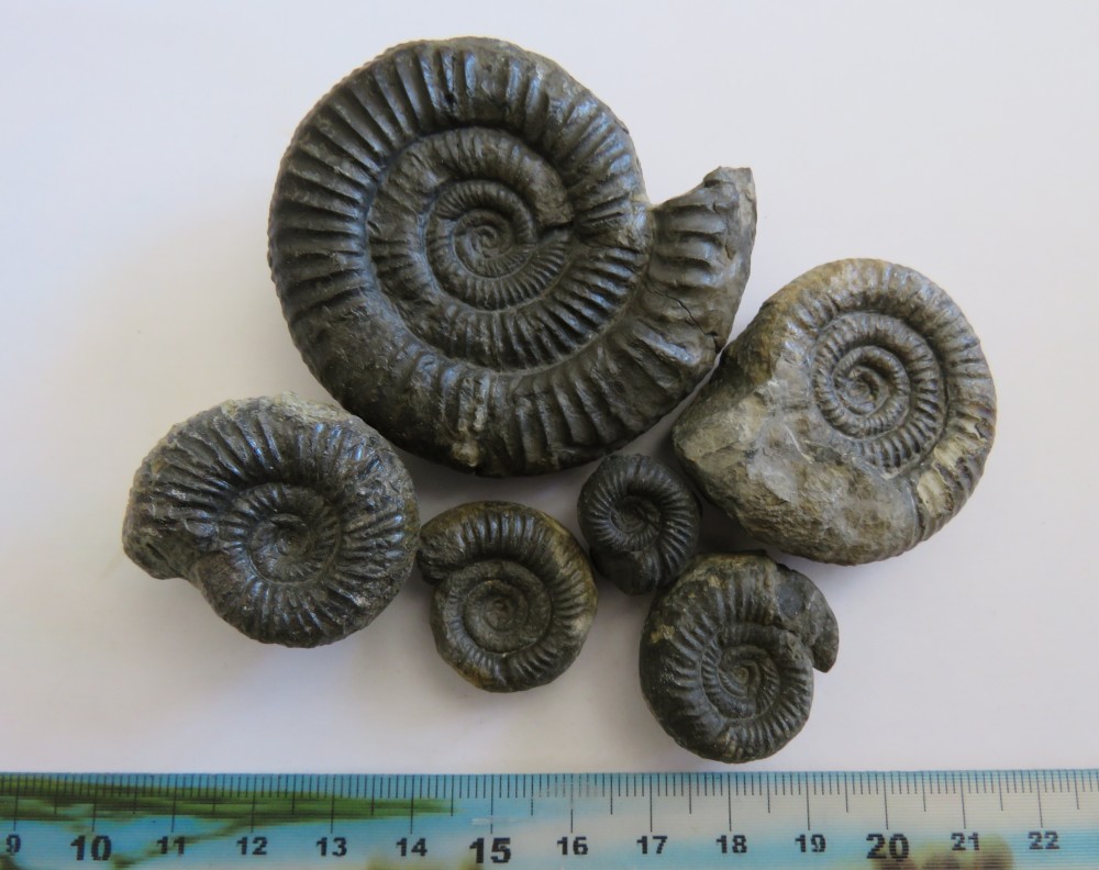

Ensemble de divers Perisphinctidés:
Diverses Streblites ou Taramelliceras

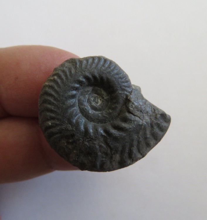

Creniceras renggeri
Et un tout petit représentant des Cardioceratidae, un nordique égaré
Il y a 4 heures, icarealcyon a dit :

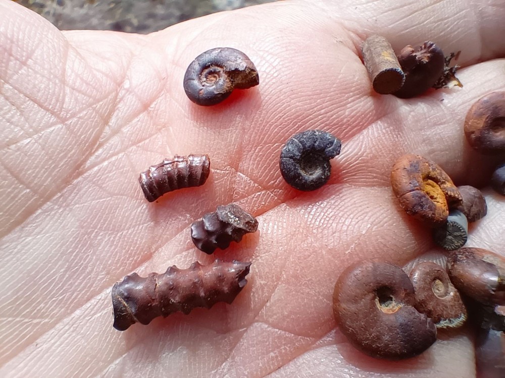

Oecoptychius dans l'oxfordien ? Vous avez des documents sur ce gisement ? Ou un gisement avec une faune similaire ?
Il y a 5 heures, icarealcyon a dit :
Probablement Proscaphites anar pour la grosse de gauche et peut être Néomorphoceras chapuisi pour les 3 autres.
C'est ainsi que le regretté Philippe Quereilhac (Kékéfossiles) avait identifié mes trouvailles de l'Oxfordien.
Merci Chantal pour ces mises à jour qui auront attendu plus de 40 ans! Mon unique doc c'était "Ammonites" de Gérard THOMEL. L'époque ignorait internet... Ah oui, il y avait aussi les avis de mes non-regrettés ex-collègues de la section paléontologie de l'Association des Naturalistes de Nice et des Alpes Maritimes. Qui se sont empressés de piller mon site. En y laissant leurs reliefs de pique-nique.

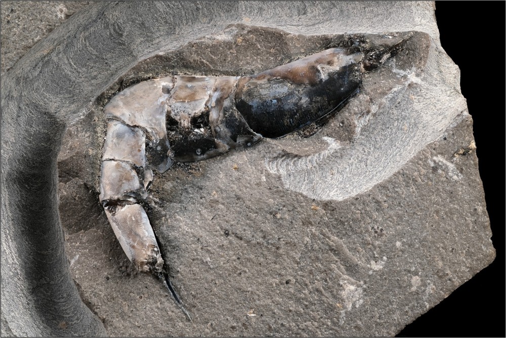

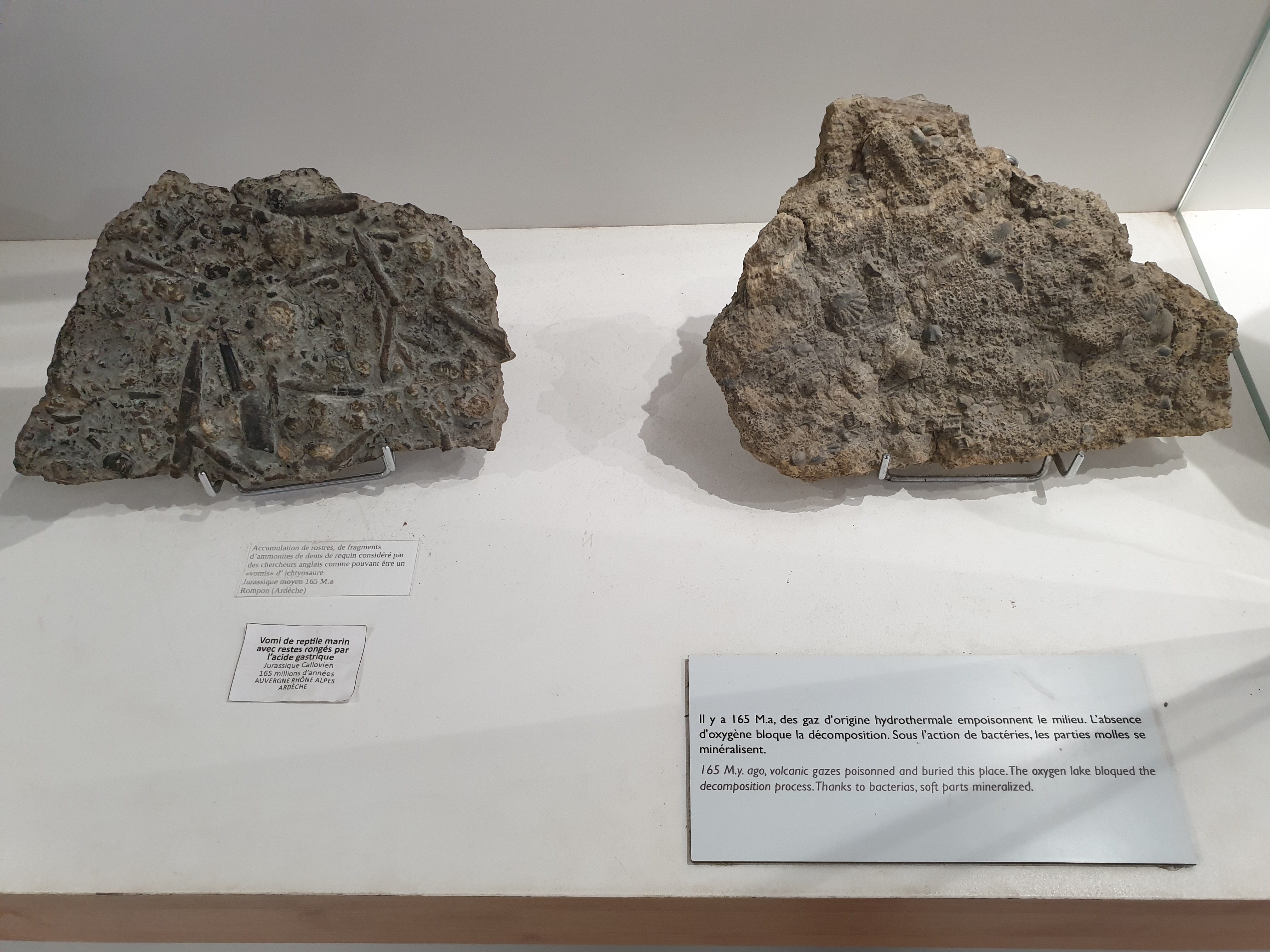

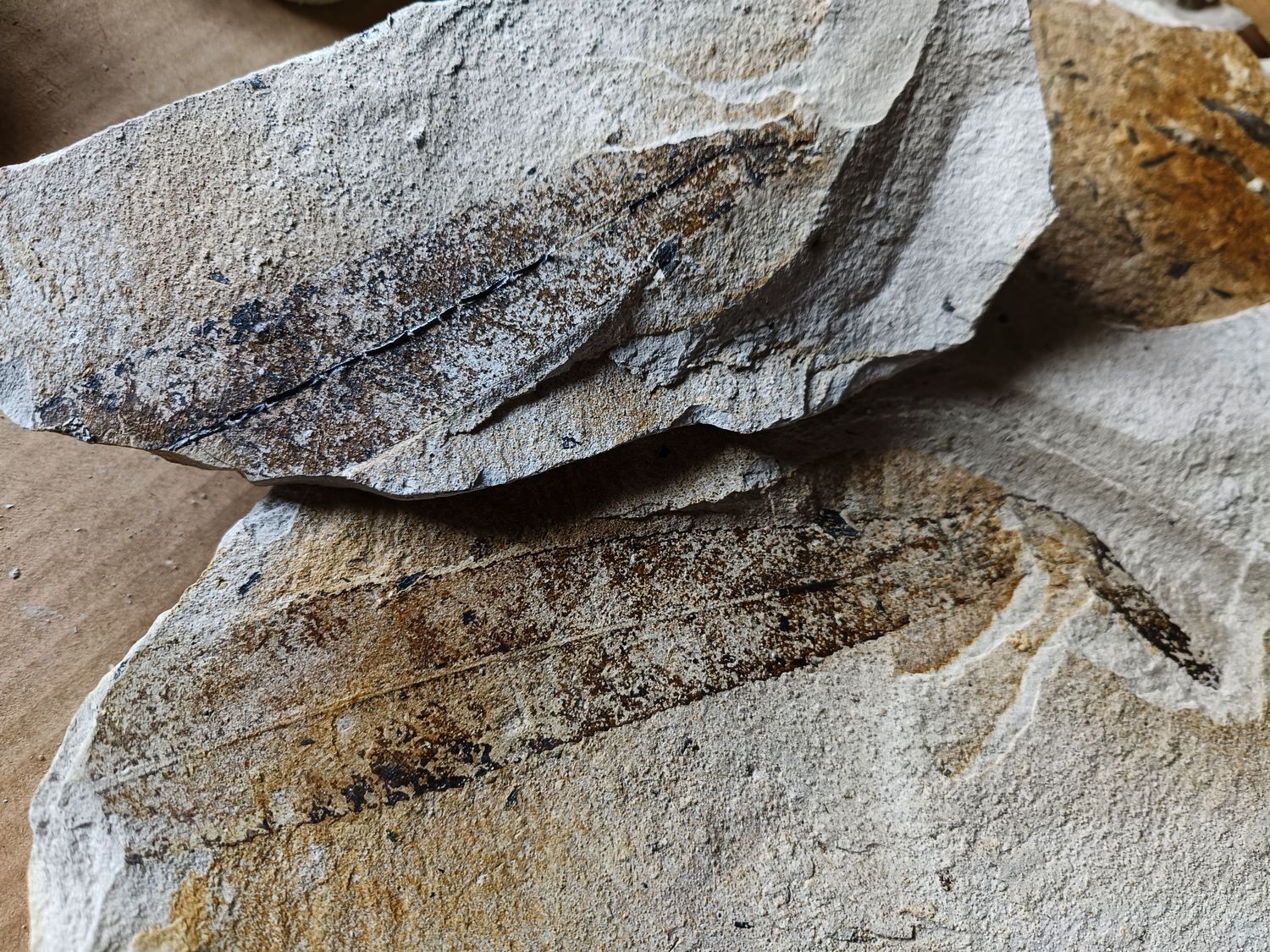

Crustacé dans un nodule du Callovien de La Voulte
Callovien-LaVoulte-Crustac-P3020-Hfov24mm.thumb.jpg.3315208a748e1bb0a6bf226b0a3259d1.jpg

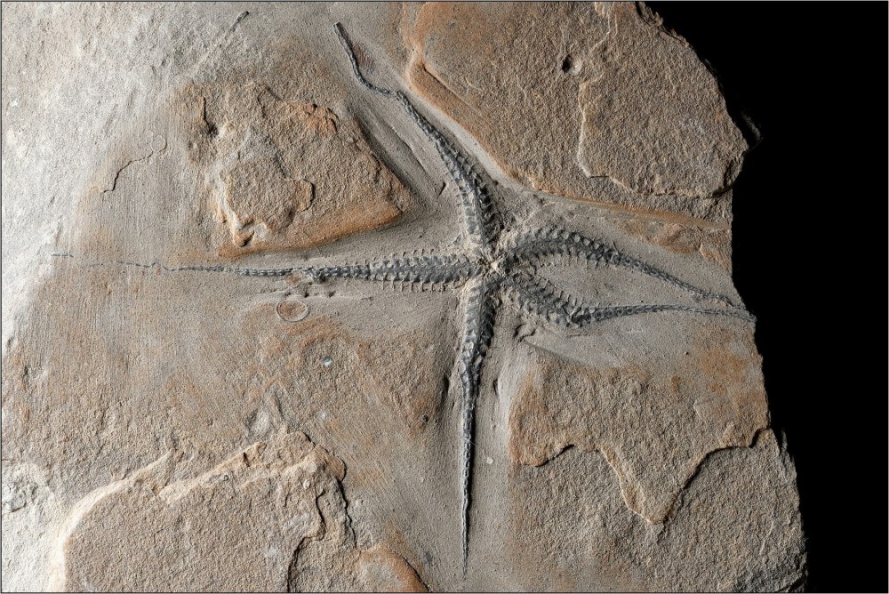

Ophiure du Callovien de La Voulte : Ophiopinna elegans
Callovien-LaVoulte-Ophiopinnaelegans-Hfov60mm.thumb.jpg.a93447ba3b48bfdb2ecaf584ead267ba.jpg
Thylacocéphale du Callovien de La Voulte (et je pense pas que ce soit un Dollocaris)
Callovien-LaVoulte-Thylacocphale-P3019-Largeurnodule95mm.thumb.jpg.445fc22841fe143acaf8e35f44b02e47.jpg

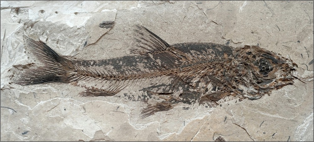

Et un Leuciscus du Tortonien de Saint-Bauzile
Tortonien-Saint-Bauzile-Poisson-P30-Longueur220mm.thumb.jpg.dcd82d5b2535f3252671b209575795d9.jpg

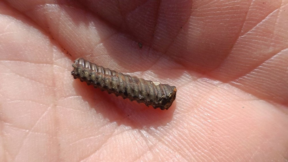

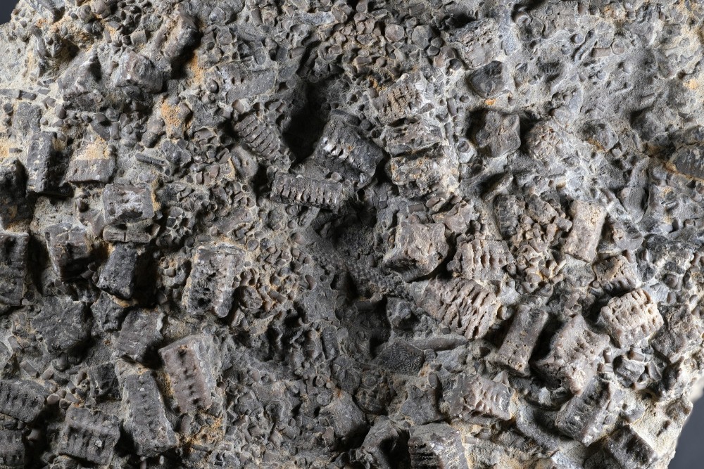

Petit bloc de calcaire à entroques du Bajocien-Bathonien de La Voulte (Isocrinus nicoleti principalement)
Une Euaspidoceras
Trimarginites
Creniceras renggeri

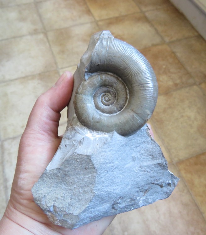

bonjour !  les "Oecoptychus" sont des Protophites,  deux P. cristoli  et une P.vannii

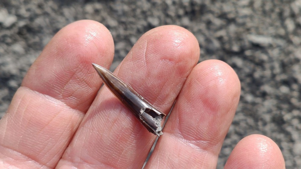

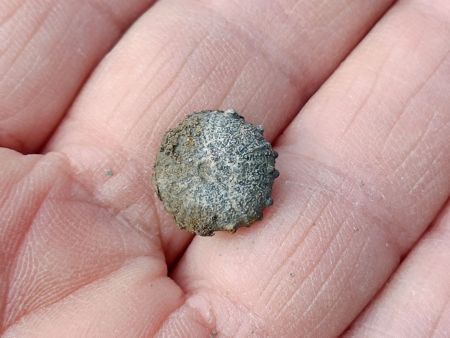

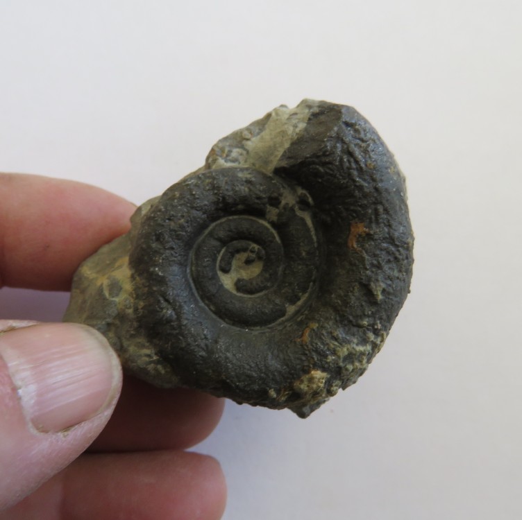

Quelques trouvailles de l'été dernier..
Holcodiscus fallax
Barremien inf.
Lyticoceras sp.
Hauterivien inf.
Saynella clypeiformis
Hauterivien inf.

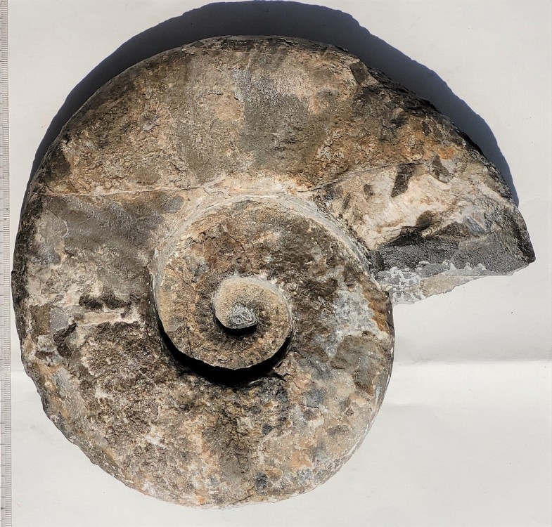

Pseudothurmania sp.

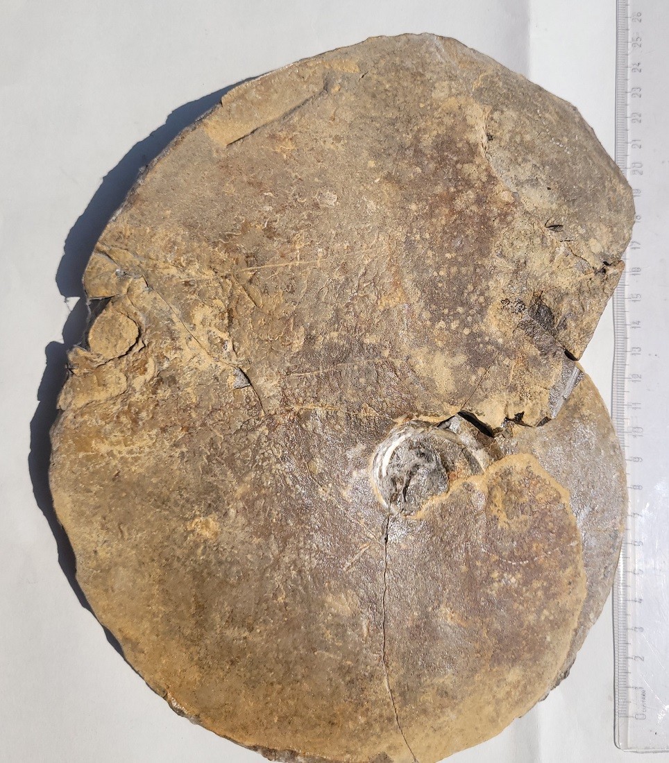

Hauterivien (diam 35 cm)
(photo déjà sur le site)
Miocène
Callovien

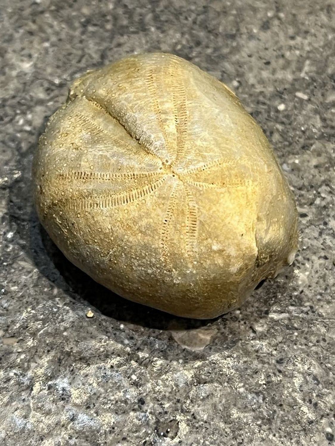

Oursin indéterminé
radioles
ammonites Callovien/Oxfordien dont 3 déroulées
Parapatoceras (ammonite déroulée), Callovien
Heteraster ?, Barremien
