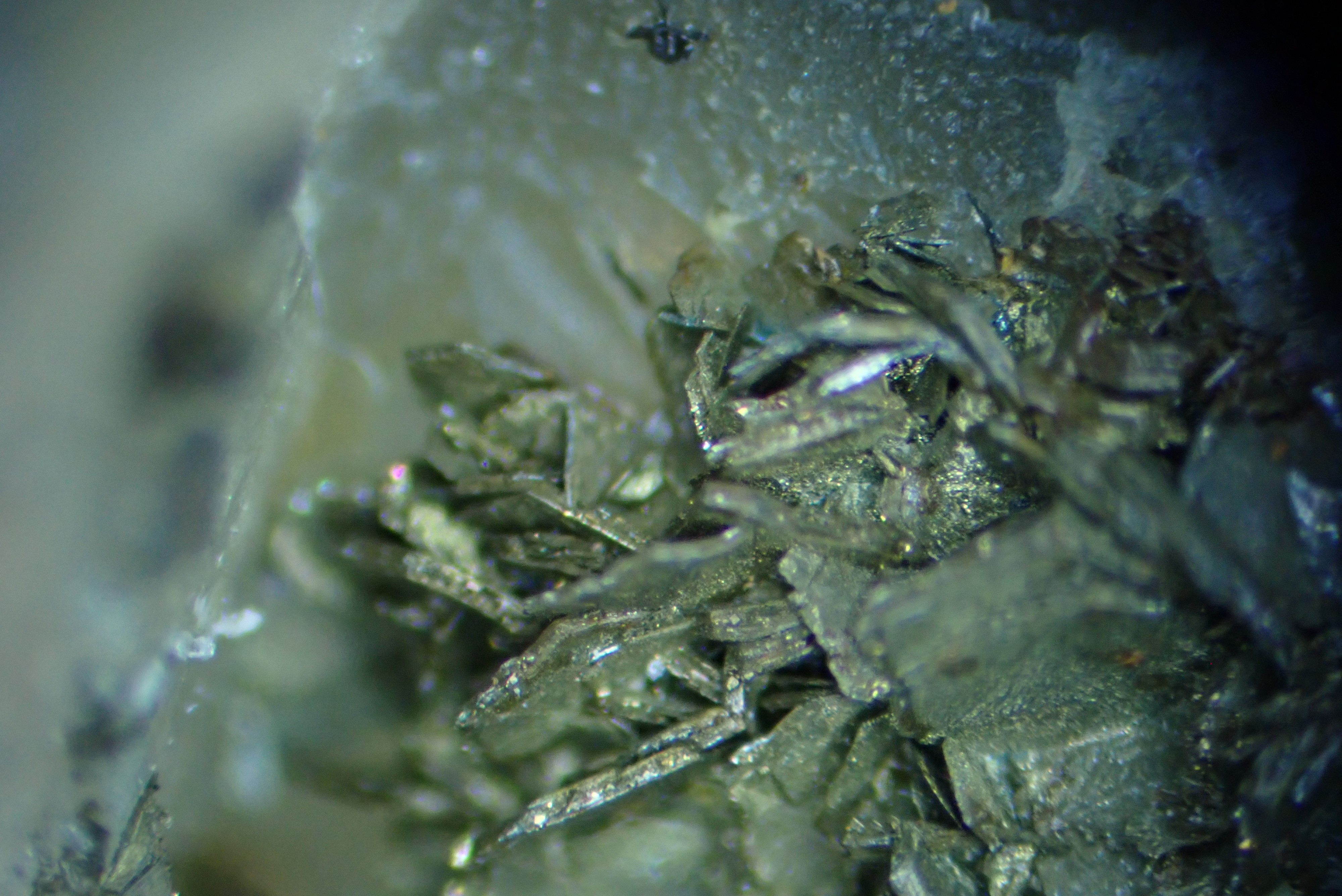

Il y a 10 heures, AMEDE a dit :
Il y a autre chose : le minéral qui recouvre les cristaux est en lamelles. Marcasite ou sidérite ?
En effet, c'est mieux sur un ordi que sur un téléphone, les cristaux sont effectivement lamellaires donc OK avec toi
Il y a 17 heures, BUT a dit :
Il faudrait vérifier l’essai de dureté car l’Adamite ne raye pas le verre.
Effectivement erreur de ma part ! la rayure  n était qu' un trait qui s efface avec la doigt ( Fait sur un bocal ), j ai refait sur un morceaux de vitre ! pas de rayure :super:
Il y a 12 heures, AMEDE a dit :
De quelle éclat et couleur est une section de ces cristaux
Dur de me prononcer ? pas flagrant pour de la Pyrite.
il y a 18 minutes, fred39 a dit :
Sans surprise. La forme, l'éclat et la couleur des cristaux, et même la matrice, orientaient vers l'Adamine. En particulier, le cristal visible au centre de votre deuxième photo, en forme de burin, est le jumeau du cristal visible lorsqu'on affiche la page "Adamite" sur Mindat, sur la photographie du milieu.
Il y a 8 heures, fred39 a dit :
Marcasite !
