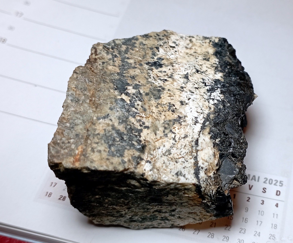

découverte qui commence par une petite rando il y a une dizaine de jour, en regardant au sol j'aperçois une "curiosité" je la ramasse et en trouve deux, trois autres que je mets rapidement dans mon sac à dos.
De retour , je m'interroge et contacte Daniel alias @phoscorite pour lui en faire part et après quelques petites hésitations et différents tests, verdict : pyroxène

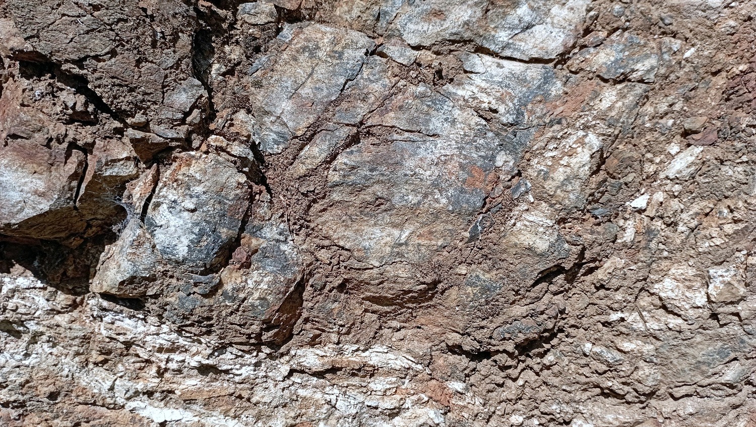

Nous y sommes retourné ensemble il y a deux jours et avons trouvé le niveau en place
Autour du petit "spot" quelques marbres, du granit pas loin , nous y sommes !
Quelques échantillons récoltés , esthétiques ou "pour analyse" nous alourdissent le sac à dos sur le retour

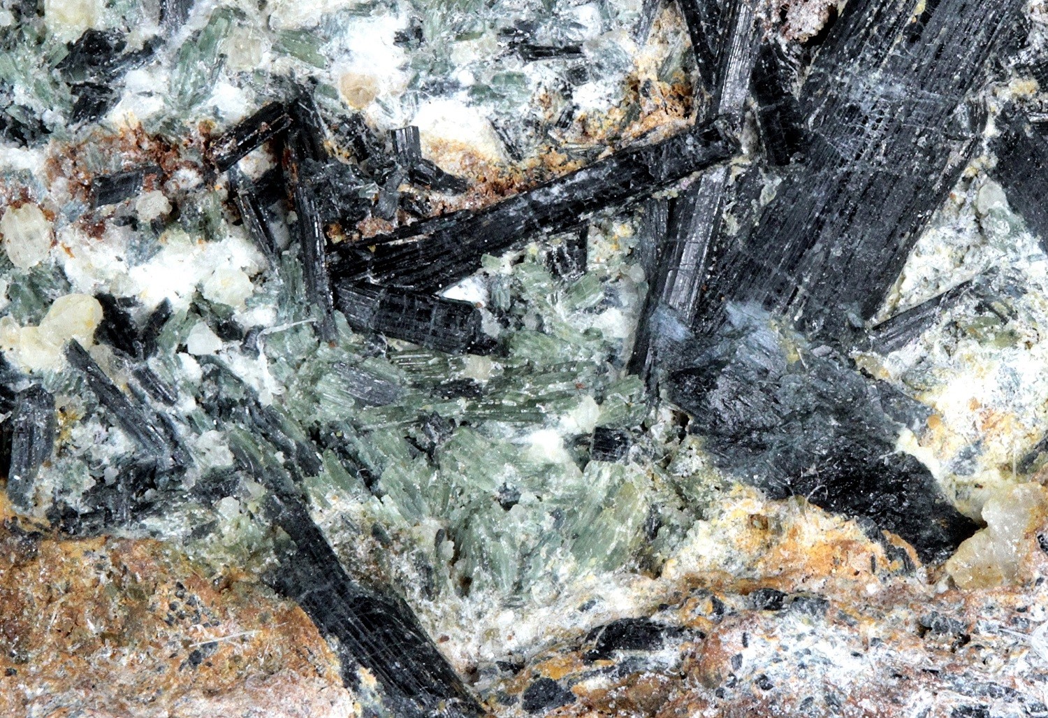

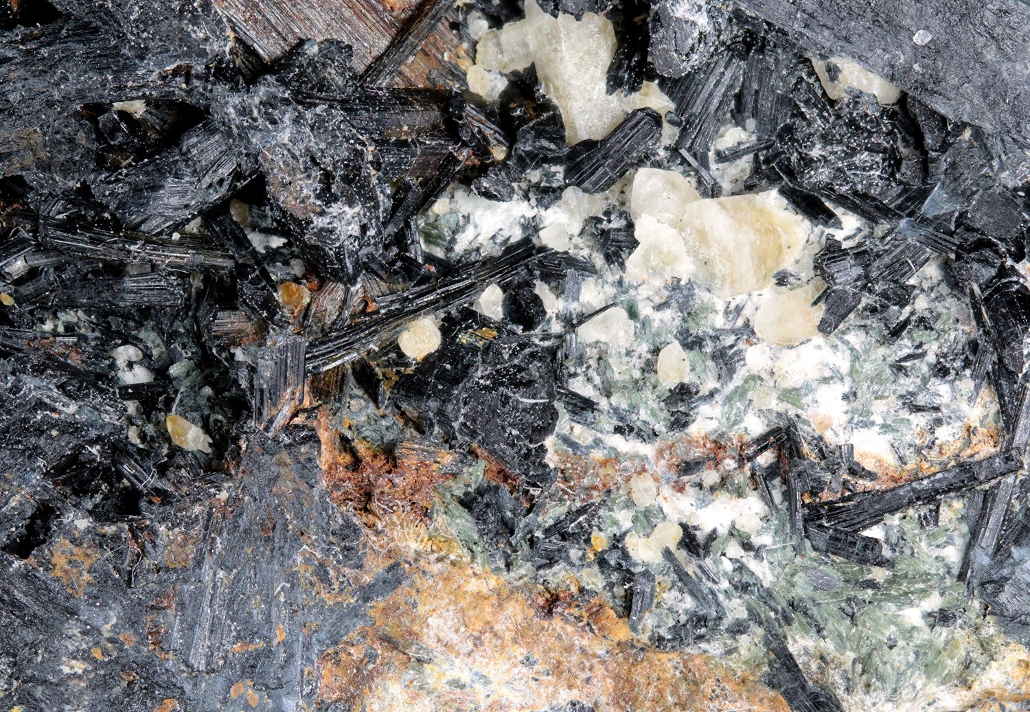

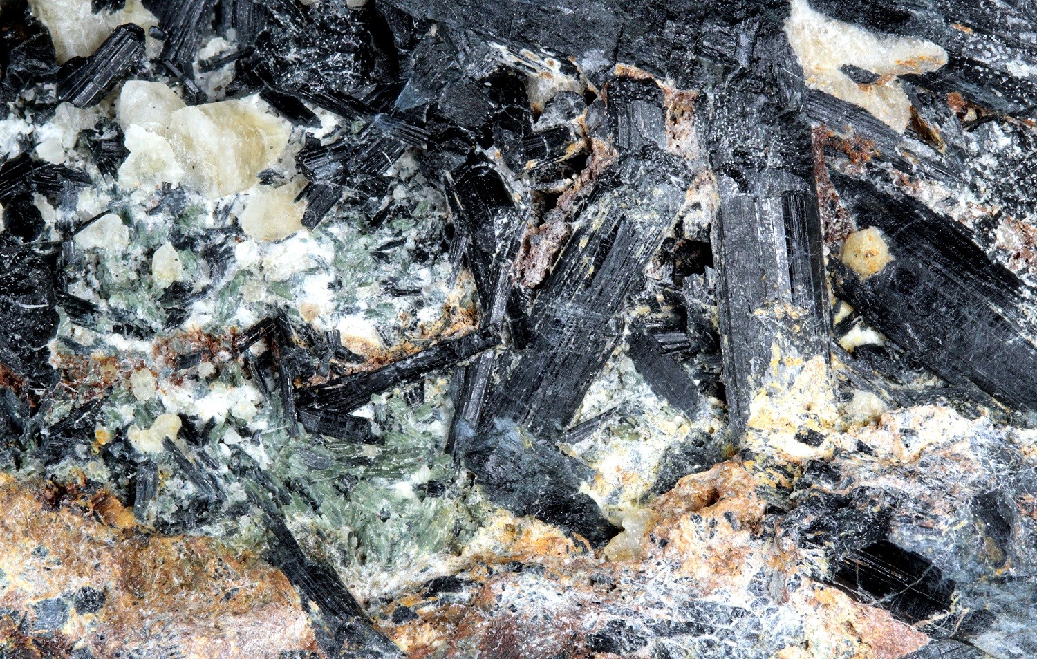

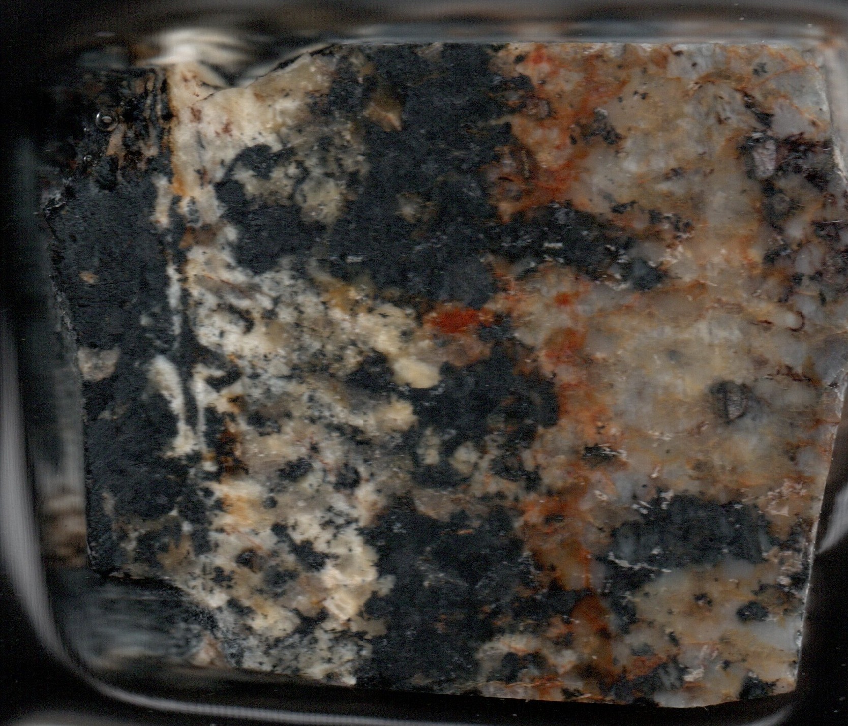

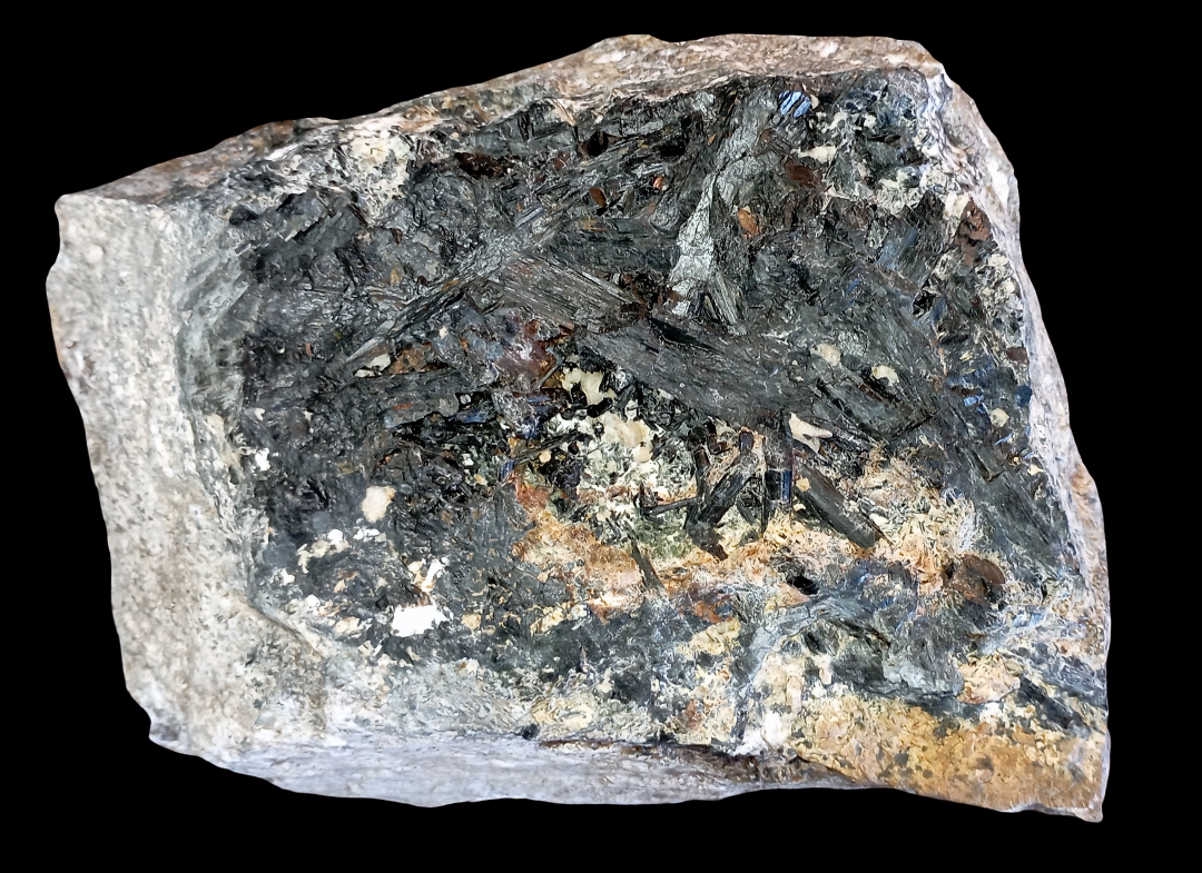

d'assez beaux cristaux d'hédenbergite très sombre à la limite du noir, rarement accompagnés d'actinolite (? à confirmer), de scapolite plus ou moins massive, radiée
Quelques paillettes métalliques dans la matrice à identifier également
Aucune trace de grenats
Voilà , pour le partage et en attente de vos interventions

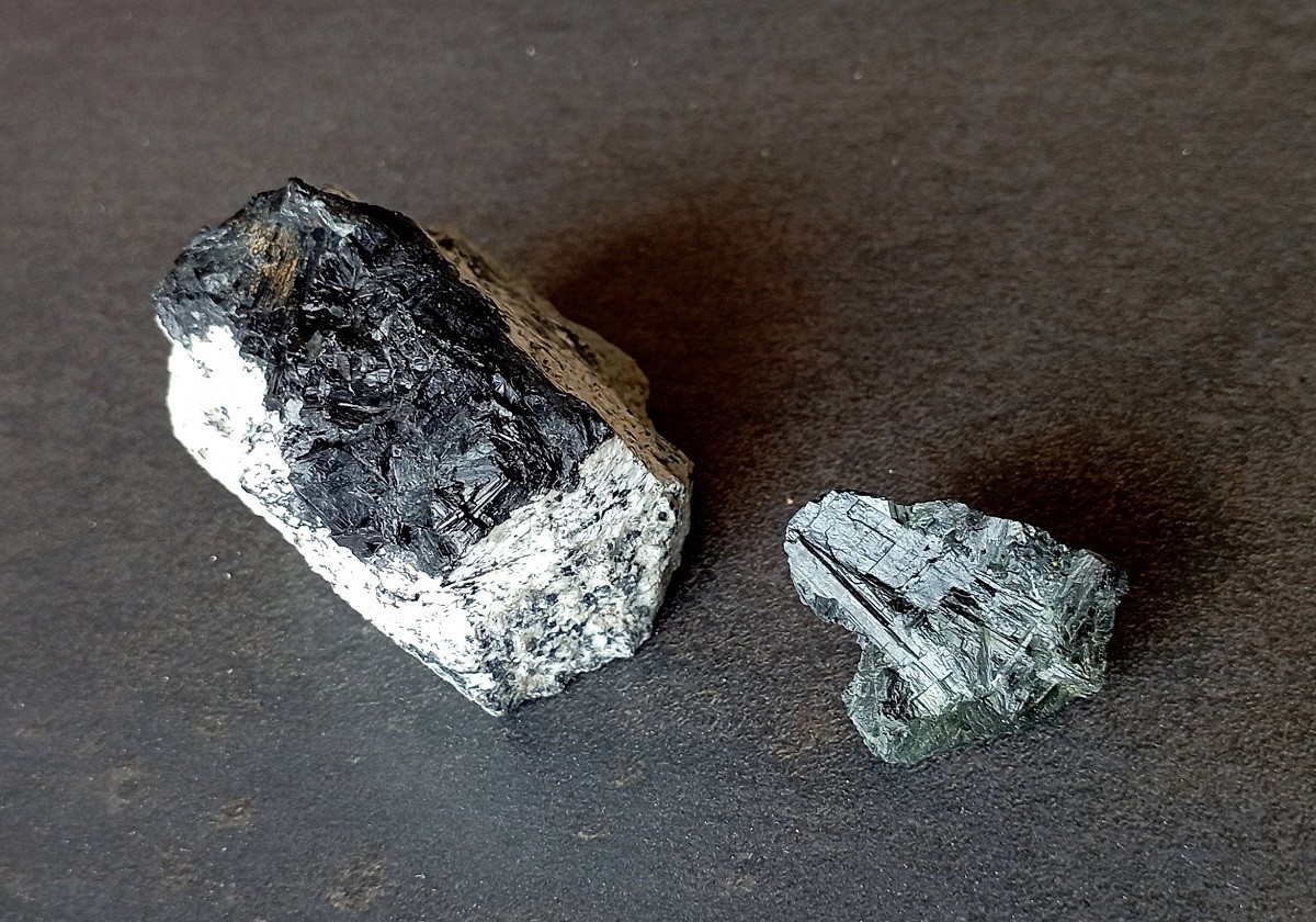

taille 60X50 mm

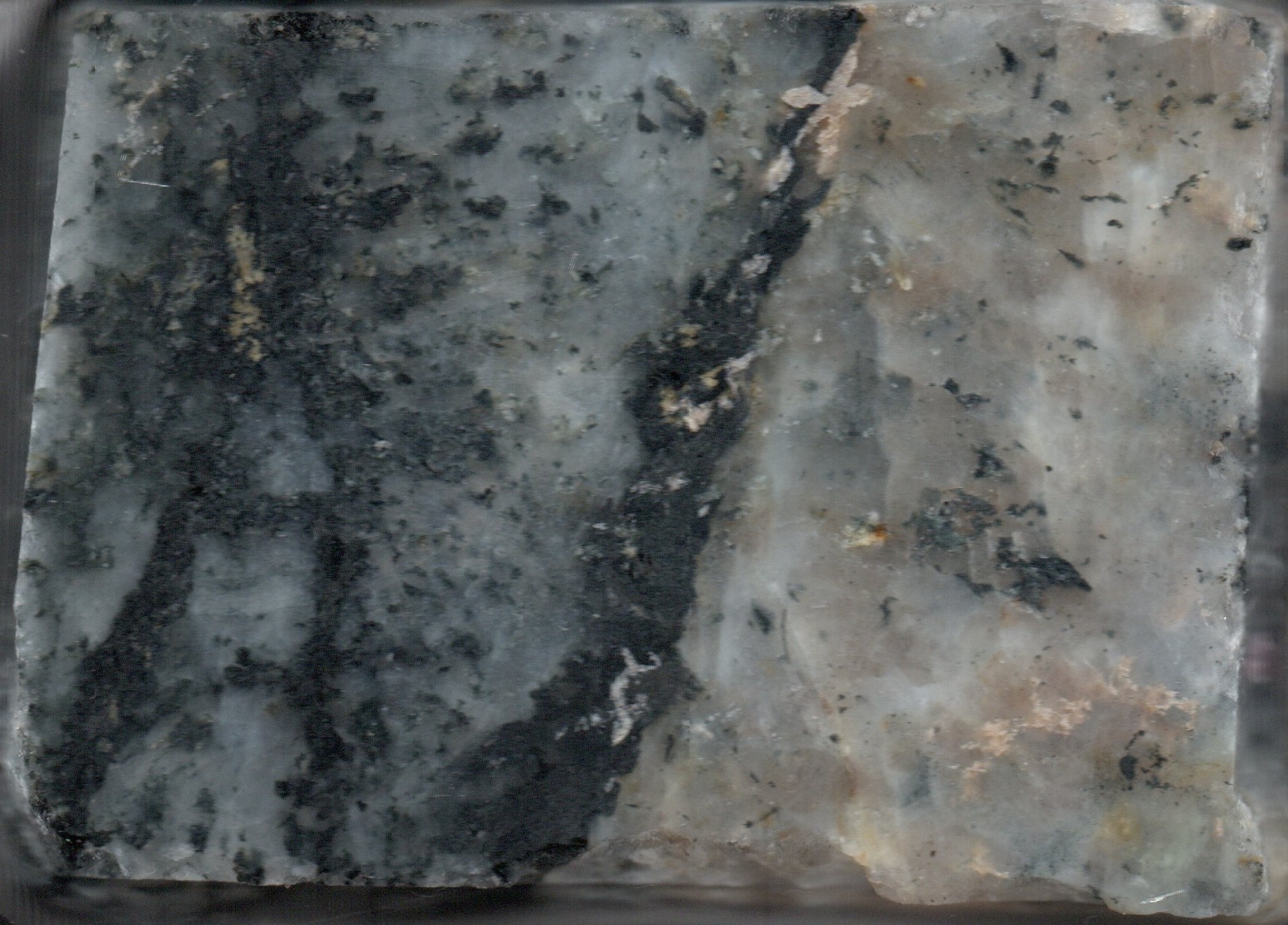

 taille 17X14X6 cm

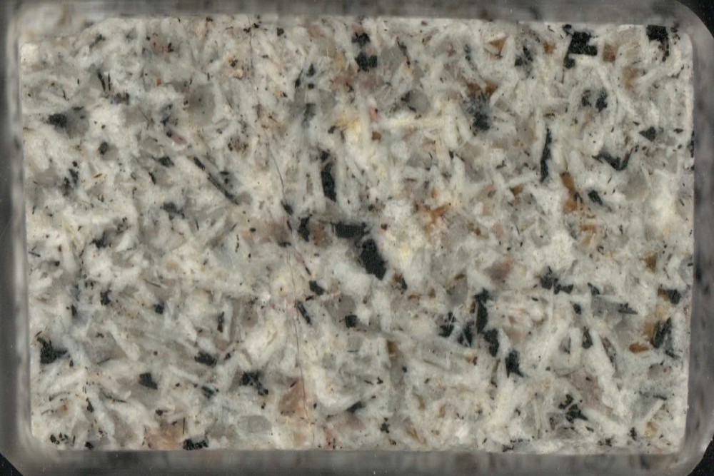

FOV 45 mm
FOV 25 mm

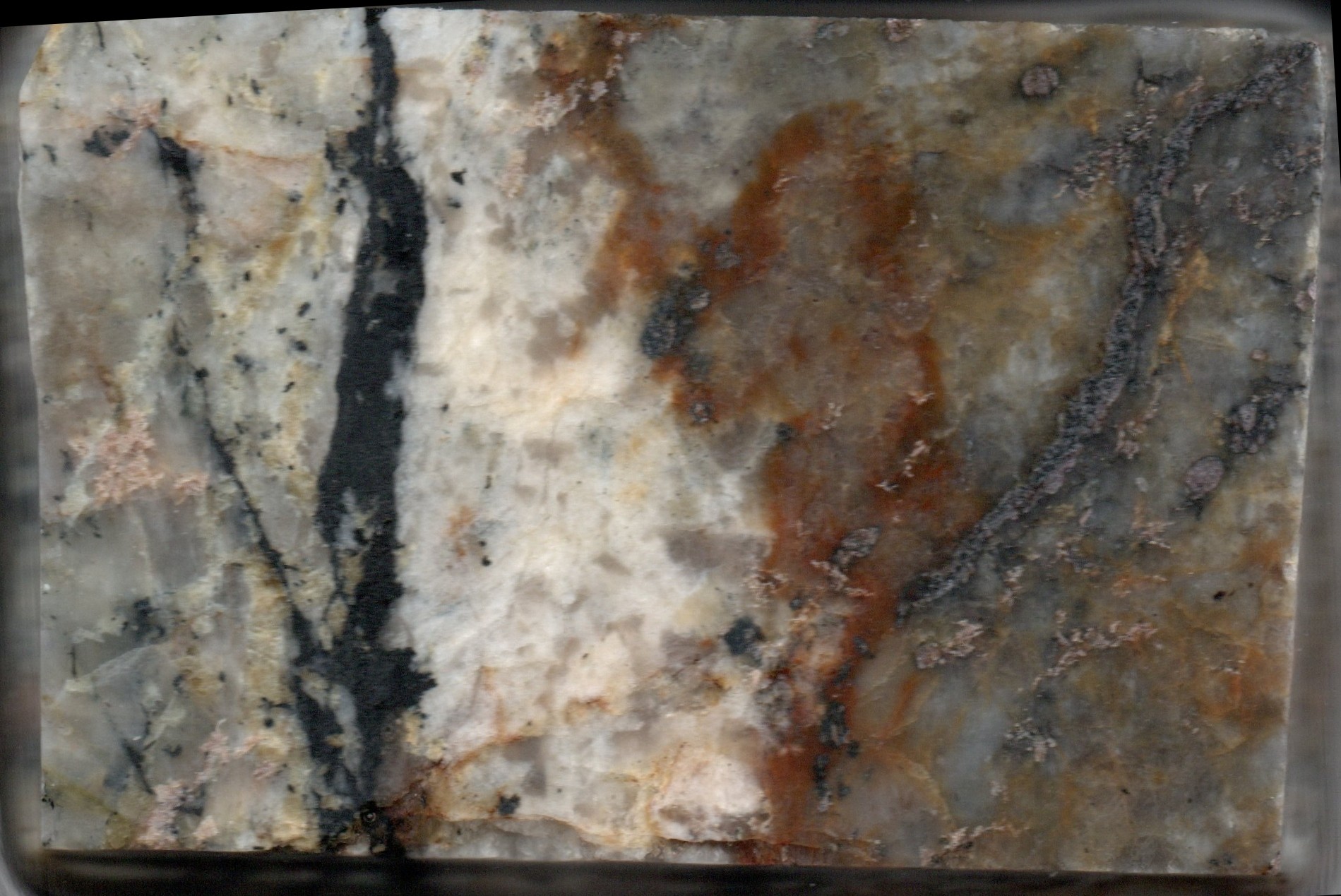

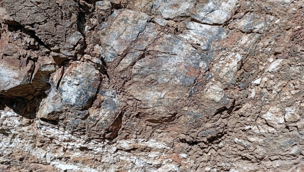

Filonnets en place

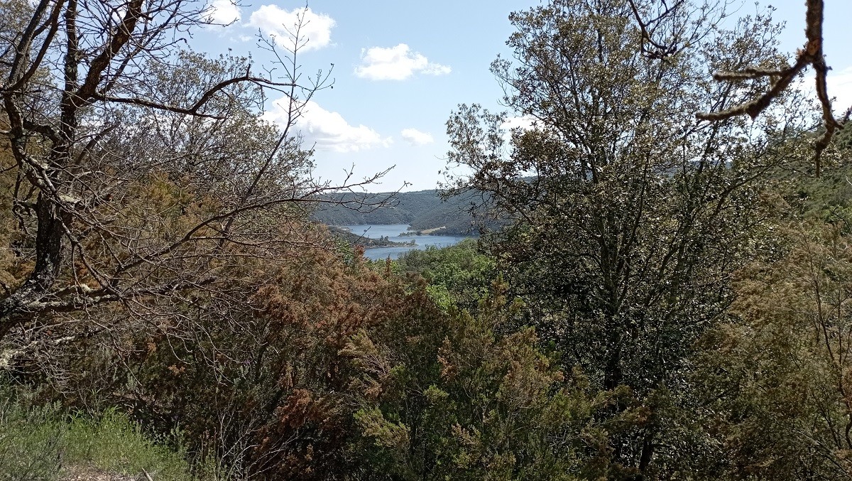

et belle vue pour ctte prospection !
FOV 50 mmm
Si quelqu'un a une autre suggestion, nous sommes preneurs. On avait espéré trouver de l'ilvaite, car il y a des skarns a andradite et magnetite pas trop loin.
Une lame mince permettra de vérifier que c'est bien un pyroxène (ou pas). Ensuite, pour la composition précise, pas d'analyse en perspective.
Le contexte, c'est du matériel en remplissage de fractures dans les gneiss de Caramany (catazone de l'Agly).

sympa juste une question comment avez vous détérminé hédenbergite parmi les autres espèces possible ?
à plus ...........
Oui , la présence de mon point d'interrogation dans le titre souligne bien le fait que l'identification n'est pas définitive . J'arrive plus ou moins à cette idée par élimination et comparaison

il y a 46 minutes, icarealcyon a dit :
L'aegyrine est-t-elle une possibilité dans ce contexte ?
Je vais attendre la réponse de @phoscorite, je ne m'avancerai pas....
L'aegyrine ressemblerait aussi, c'est vrai. Mais ça nous emmènerait dans un contexte alcalin de fénitisation, et pour le coup ce serait une vraie surprise ; a ce jour, personne n'a signalé de carbonatite dans les PO.

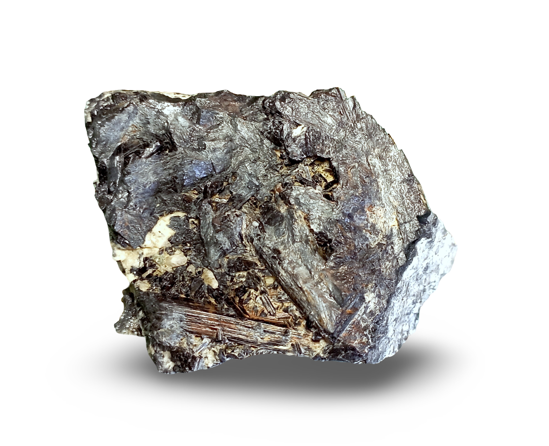

autres spécimens du même endroit , celui de droite , vert sombre, a passé quelques heures dans HCl
couche cristallisée reposant sur  la matrice (scapolite massive (?) en blanc)

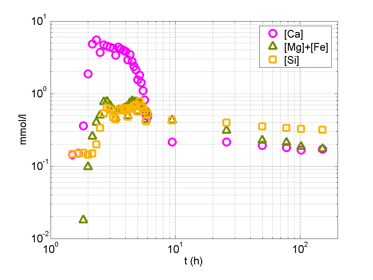

Oui, c'est probablement le Fe. En fait, le premier élément a sortir dans l'attaque acide du clinopyroxene, c'est le Ca, mais on ne le voit pas sans analyser l'eau.  Ensuite, c'est Mg qui sort quand on attaque du diopside, donc j'imagine que ça doit être Fe ici.
Extrait du boulot de G. Battaia, la composition du fluide sortant dans une attaque du diopside a 60°C. Le fluide injecté est HNO3 dilué a pH 3.
Même en renouvelant le fluide, il faut attendre quelques jours avant que la dissolution devienne stœchiométrique (quand c'est le cas, Si = Ca+Mg et Ca = Mg en moles)
image.thumb.png.db3601072810c41d99eee7d1b5c7eb0f.png L'attaque ne concerne qu'une couche de quelques microns, qui va se recouvrir de silice amorphe. C'est indétectable a l’œil et difficile a voir au MEB.
Pas trop de doute sur l'identification, mais j'envoie des lames au labo cette semaine.
SC2.thumb.jpg.0afe901c45c67586acb4566baaff5fc4.jpgSC4A.thumb.jpg.beeb25a0836127a2f8a37bbb02092f6c.jpg
Au passage, on vérifiera que c'est bien de la scapolite en éponte de fracture. Et je soupçonne qu'il y a du sphène (titanite) dans la dernière fissure.
