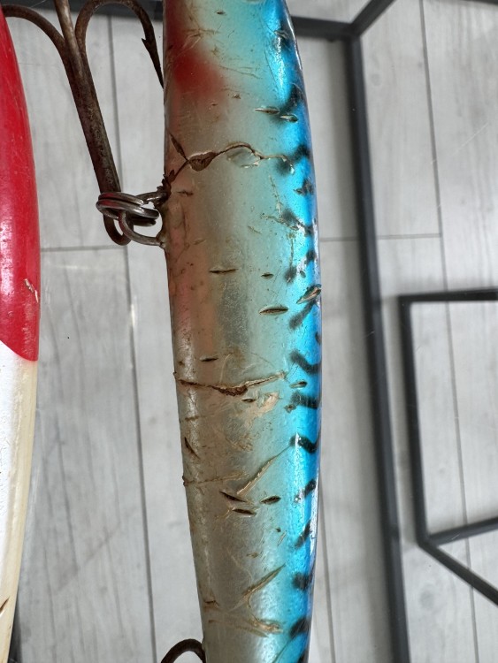

Je vous joint les photos des leurres, qui vu la ressemblance des marques, m'avait amené à l'hypothèse d'une prédation. Et en sus je n'avait jamais rencontré de rostre avec de telles marques.

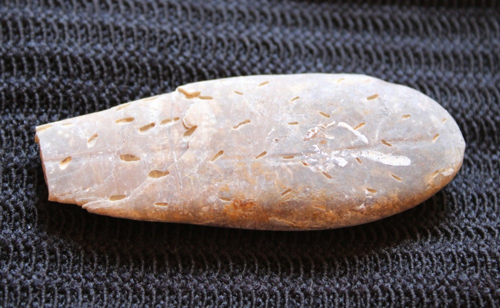

Ces traces de crustacés peuvent être de grande taille comme ici:
De taille moyenne:

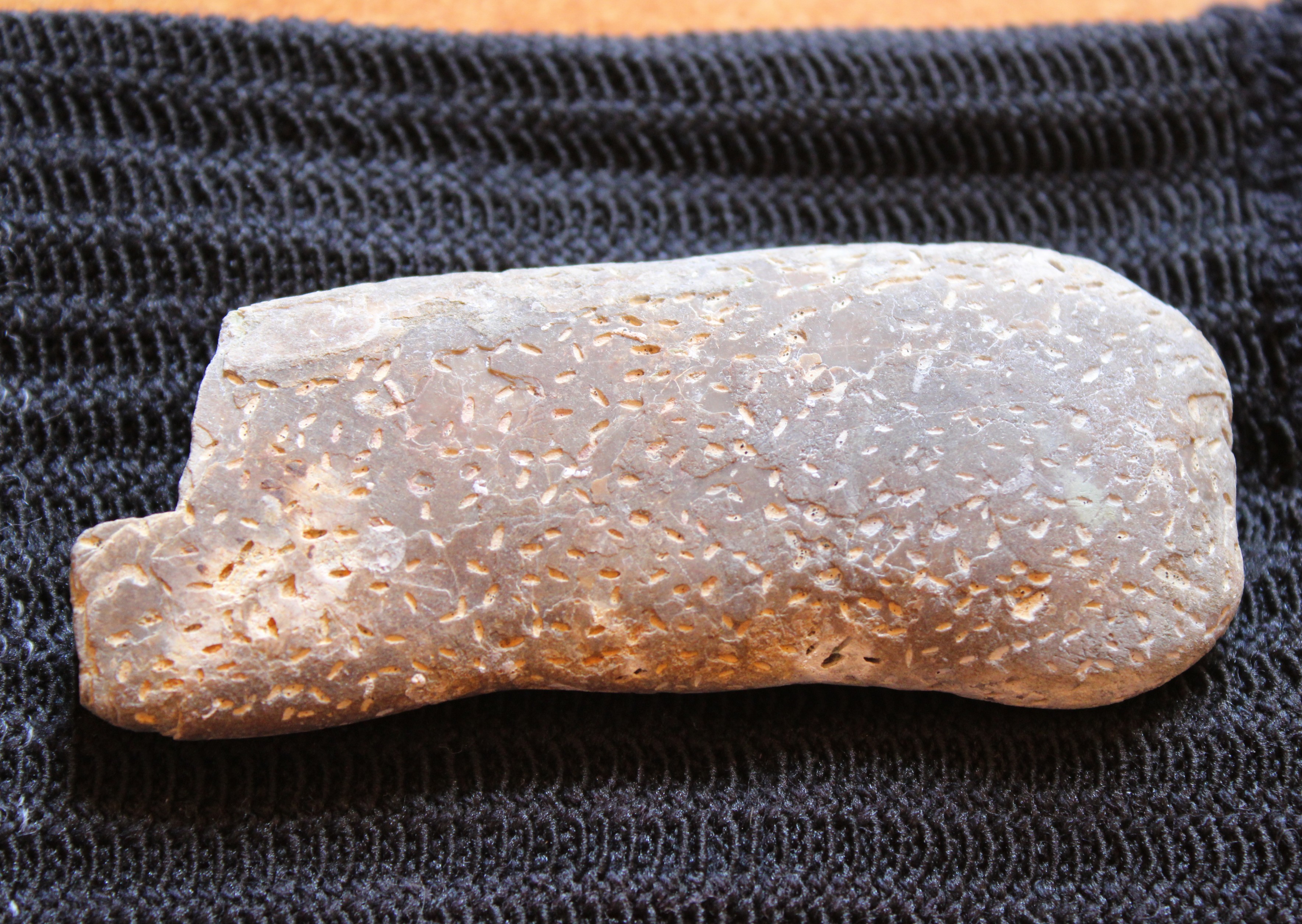

Ou de petite taille:

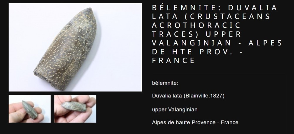

Il s'agit bien d'un représentant de Duvalia lata, mais contrairement à ce qui est indiqué sur le site de vente, le rostre ne provient pas du valanginien supérieur, l'espèce y est totalement absente.

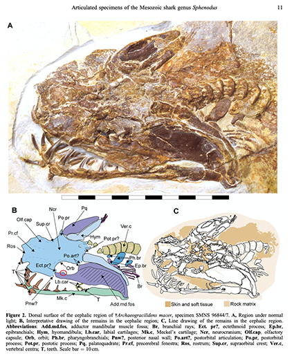

Pour celles et ceux intéressés pas Sphenodus, voici un magnifique article, en libre accès sur des spécimens du clade des Orthacodidae. Il va nous falloir  se souvenir d'un nouveau nom Archaeogracilidens.
VILLALOBOS-SEGURA E., AMADORI M., STUMPF S., JAMBURA P. L., BEGAT A., LOPEZ-ROMERO F. A., SCHWEIGERT G., MAXWELL E. E. & KRIWET J. 2025. — Articulated specimens provide new insights into the iconic Mesozoic shark genus Sphenodus. Journal of Systematic Palaeontology 23 (1): 2507014. https://doi.org/10.1080/14772019.2025.2507014
Résumé en français : Les archives fossiles de requins et de raies (Elasmobranchii) se composent principalement de dents isolées, ce qui complique leurs inférences taxonomiques et phylogénétiques. Par conséquent, l'étude des spécimens holomorphes fournit des informations cruciales pour réévaluer les interprétations phylogénétiques et taxonomiques existantes. Le genre éteint des requins du Mésozoïque †Sphenodus illustre ces défis. Initialement classé en fonction des traits dentaires, le genre a subi de multiples révisions, reflétant son instabilité taxonomique. Cependant, la présence de restes squelettiques assignés à †'Sphenodus' macer et †'S.nitidus offre l'occasion de réévaluer les relations phylogénétiques et taxonomiques de ce genre. Dans cette étude, nous avons examiné de manière critique la systématique et les relations taxonomiques de †Sphenodus, à travers une revue exhaustive de la littérature et une comparaison avec des hypothèses phylogénétiques précédentes. Notre analyse des caractères squelettiques suggère la synonymie de †S. macer et †S. nitidus et soutient les classifications Hexanchiformes précédentes pour le genre, le plaçant en relation étroite avec †Notidanoides formant un clade en relation sœur avec Hexanchidae. Cependant, les dents utilisées à l'origine pour définir †Sphenodus n'ont pas de traits de diagnostic pour l'identification taxonomique, faisant de †'Sphenodus' un nomen dubium. Par conséquent, nous introduisons un nouveau nom, †Archaeogracilidens, pour inclure les espèces basées sur du matériel squelettique et qui présentent des dents avec une racine et une couronne bien conservées, établissant un cadre systématique plus stable pour ce groupe.

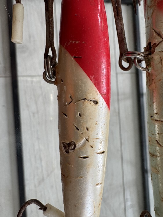

Que dites vous de celui-ci? Au départ c'était un RAPALA Magnum 18cm flottant
