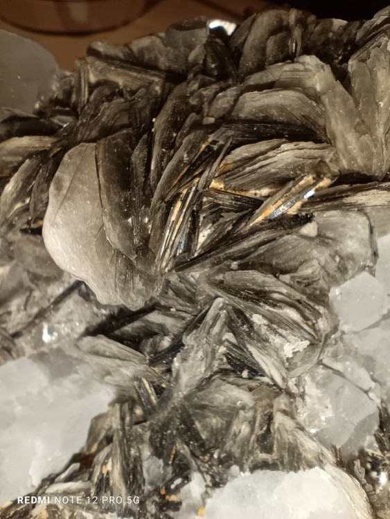

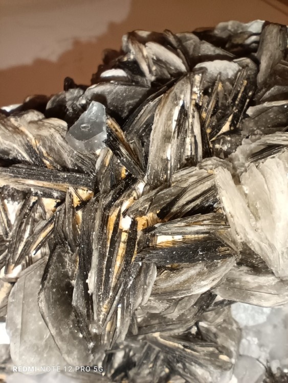

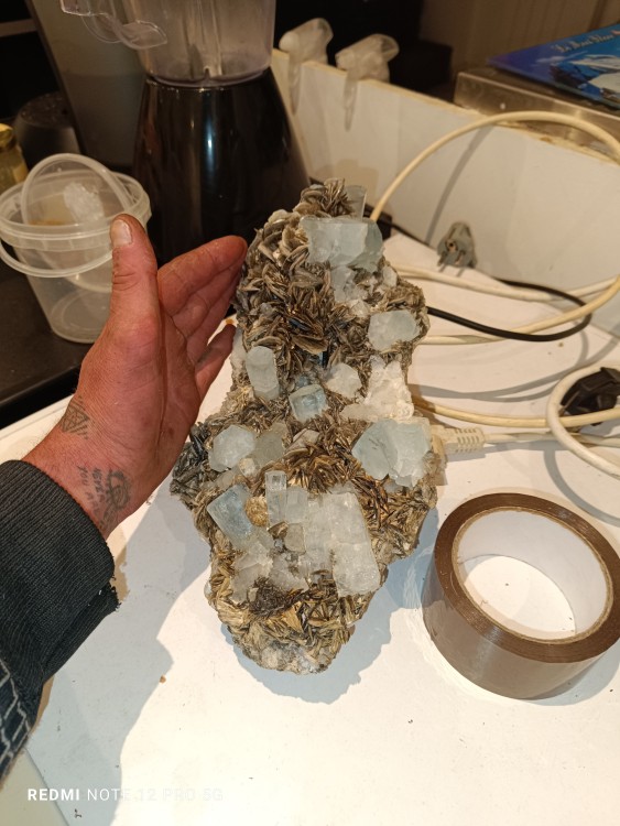

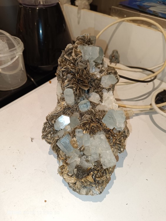

J'aurai besoin si quelqu'un connait de conseils de nettoyage pour une grosse aigue-marine sur muscovite du Pakistan.

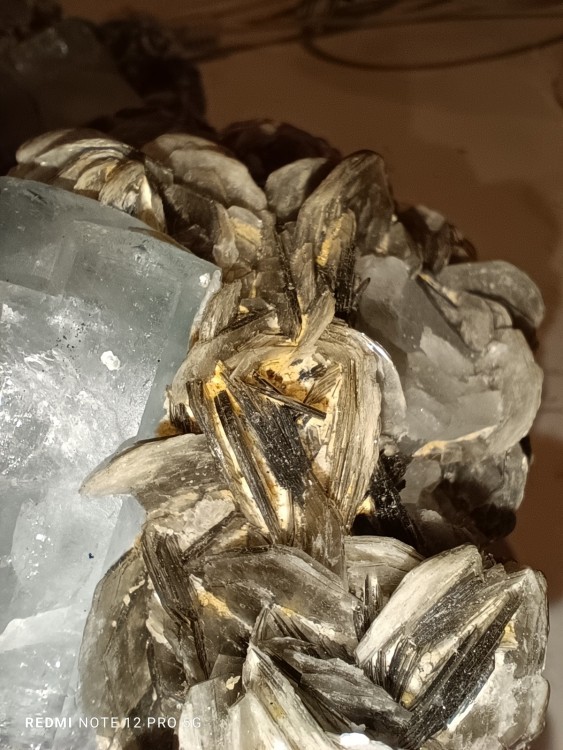

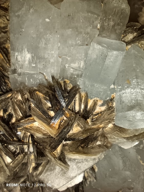

Alors en soit les cristaux d'Aigues Marine sont propres, j'aimerais avoir votre avis et la méthode à utiliser pour pouvoir finir de nettoyer les "dépôts" entre les pétales de Muscovite. Si c'est possible bien sûr.
La j'ai à dispo eau oxygénée 130vol, cristoclean, chloridrique, sulfurique, exameta, dithio, bac ultrason, pistolet haute pression..
Je ne voudrais pas faire le con vu la valeur de la pièce 😅
Vous en pensez quoi ?
Je vous remercie d'avance !!
Tu peux essayer l'HMPS, il n'y a aucun risque pour la pièce.
Si comme je le pense, il s'agit de kaolins, le top serait d'y aller mécaniquement au haute pression, mais la muscovite risque de ne pas supporter. Tu peux toujours tenter de loins avec l'extrémité du jet, et voir si ça enlève les dépôts. Mais attention en t'approchant avec le jet.
Tu peux aussi essayer le vaporisateur de jardin pour la pression, c'est inoffensif vue le peu de pression.
Sinon un bain de 24h dans la lessive de soude fonctionne bien pour les kaolins, ça les ramolli.
Mais le rinçage vas être un peu compliqué.
Il vas falloir y aller à l'HCl pour enlever la soude imprégnée dans les feuillets. Ensuite, neutraliser l'acide avec du bicarbonate et rincer à l'eau.
Tu peux tenter le bac à ultrasons aussi, mais je pense que ce ne sera pas très efficace.
