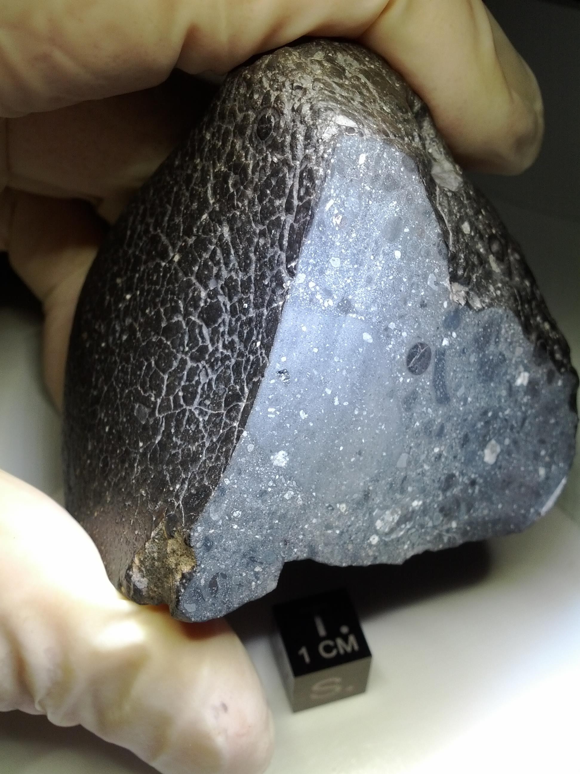

une autre incongruité dans le descriptif, la référence est une achondrite et certaines photos macro NWA7034 montrent manifestement
des chondres, une chondrite sans chondre pourquoi pas!, mais une achondrite à chondre tous les espoirs sont permis?meteorite-martien-nwa7034.thumb.jpg.dbef4c5cbd30f8212c46a2d6ae1c4b67.jpg
Attention, pas forcement des chondres, les meteorites choquées de ce groupe montrent aussi des billes vitreuses, interprétées comme des produits de fusion du plagioclase.
NB : il y a des phenocrystaux blancs sur ton caillou ; plagios ? et ca a l'air bréchique.

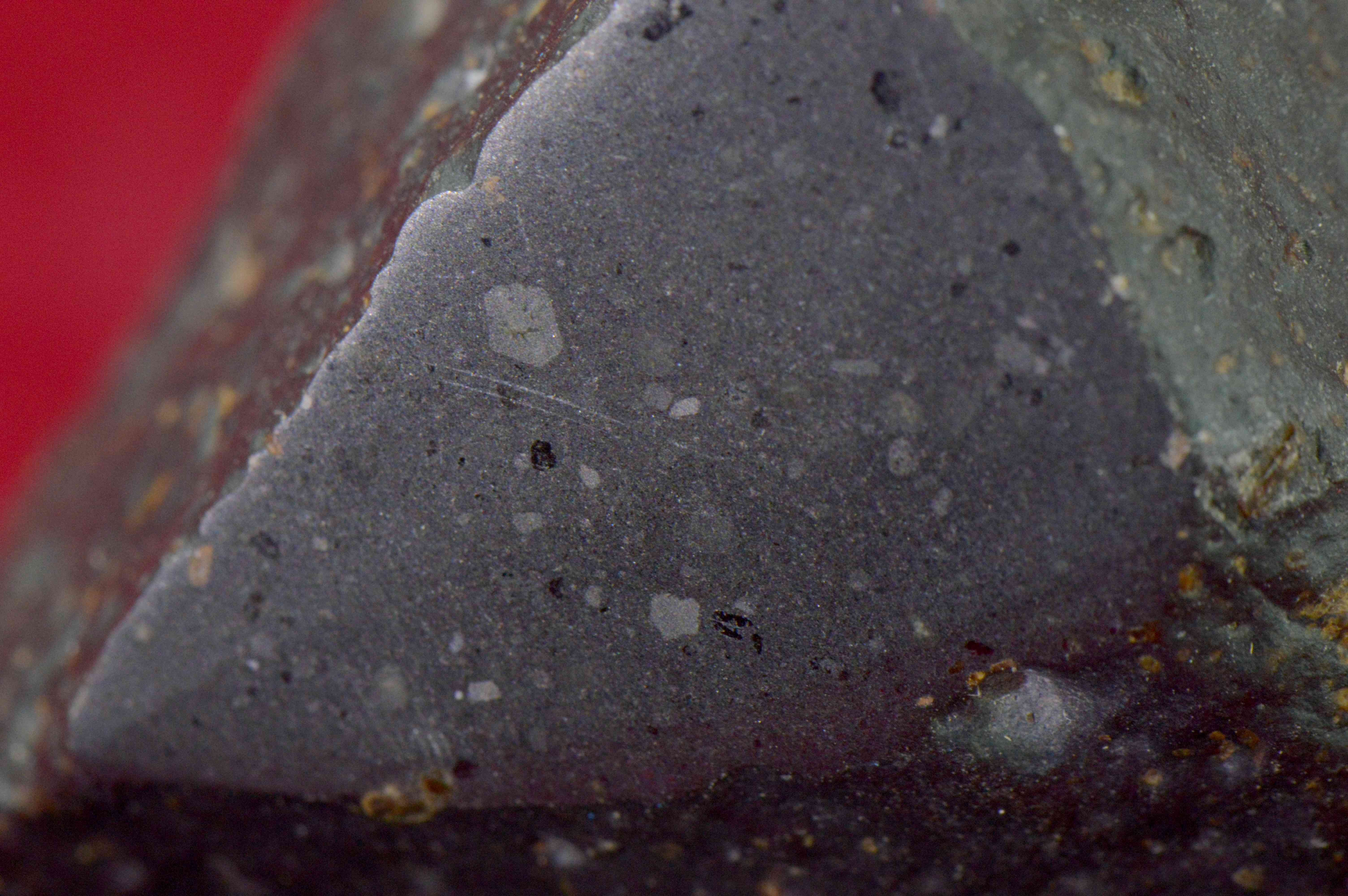

ci-joint une photo face coupe vis à vis de la lame.
PI elle est parti.

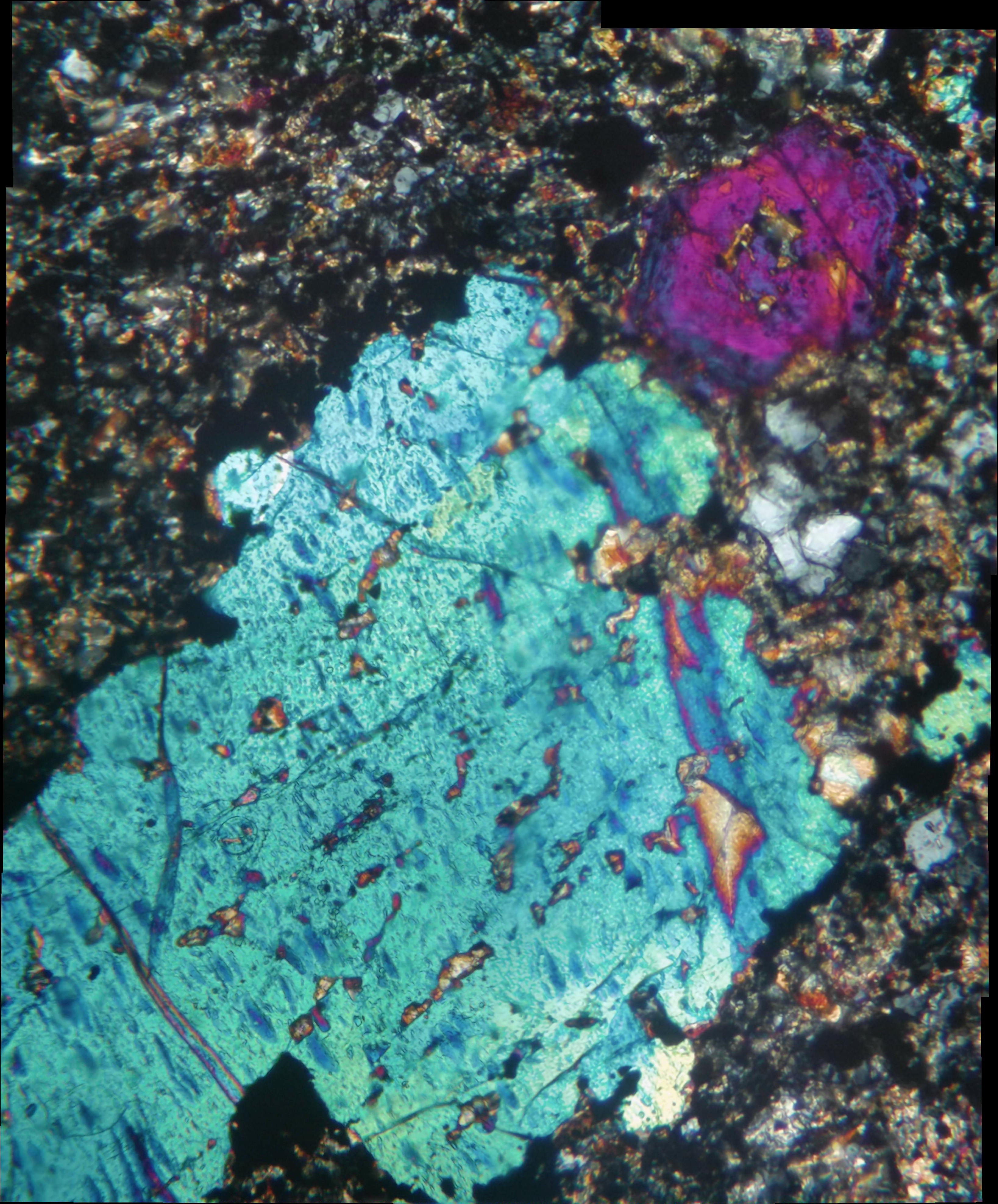

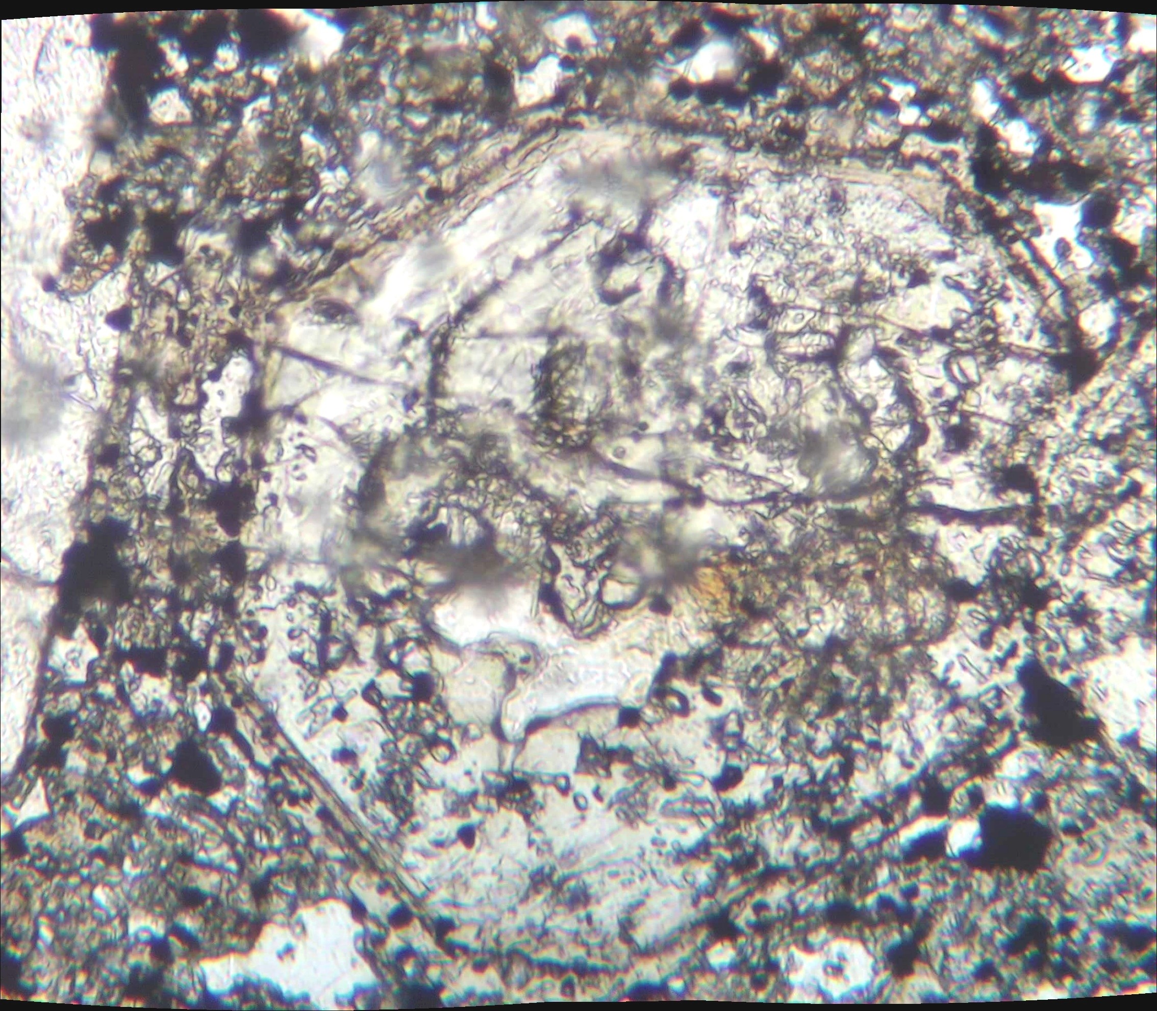

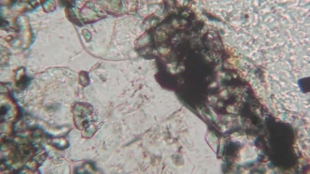

Premières impressions

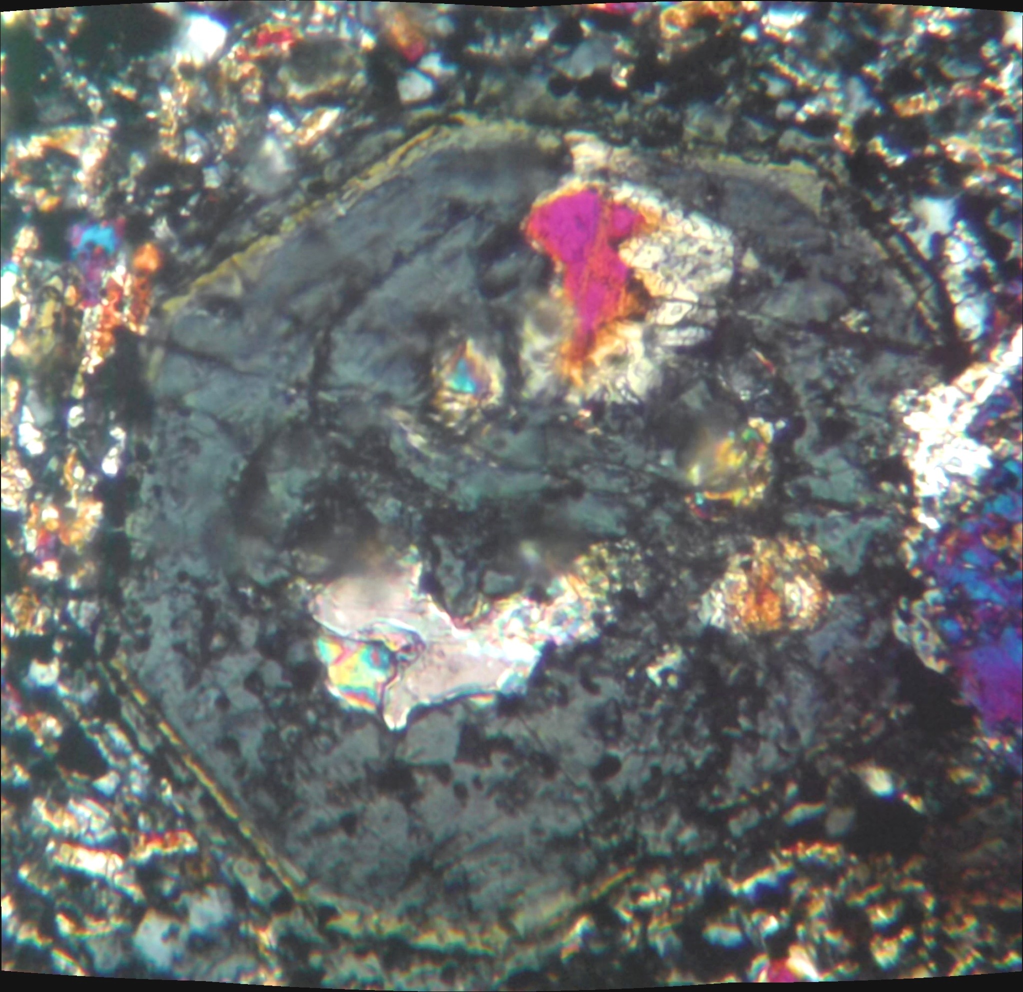

Le gros phénocristal de pyroxène, déjà présenté, contient une inclusion de calcite : altération terrestre possible
d'autres pyroxènes ont un cœur clair résorbé, la couronne est colorée et automorphe.
Vue, une olivine xénomorphe, 2mm, contenant des taches en forme de flamme dont la distribution assez uniforme évoque une exsolution ;
c'est la seule qui montre cette structure, mystère.

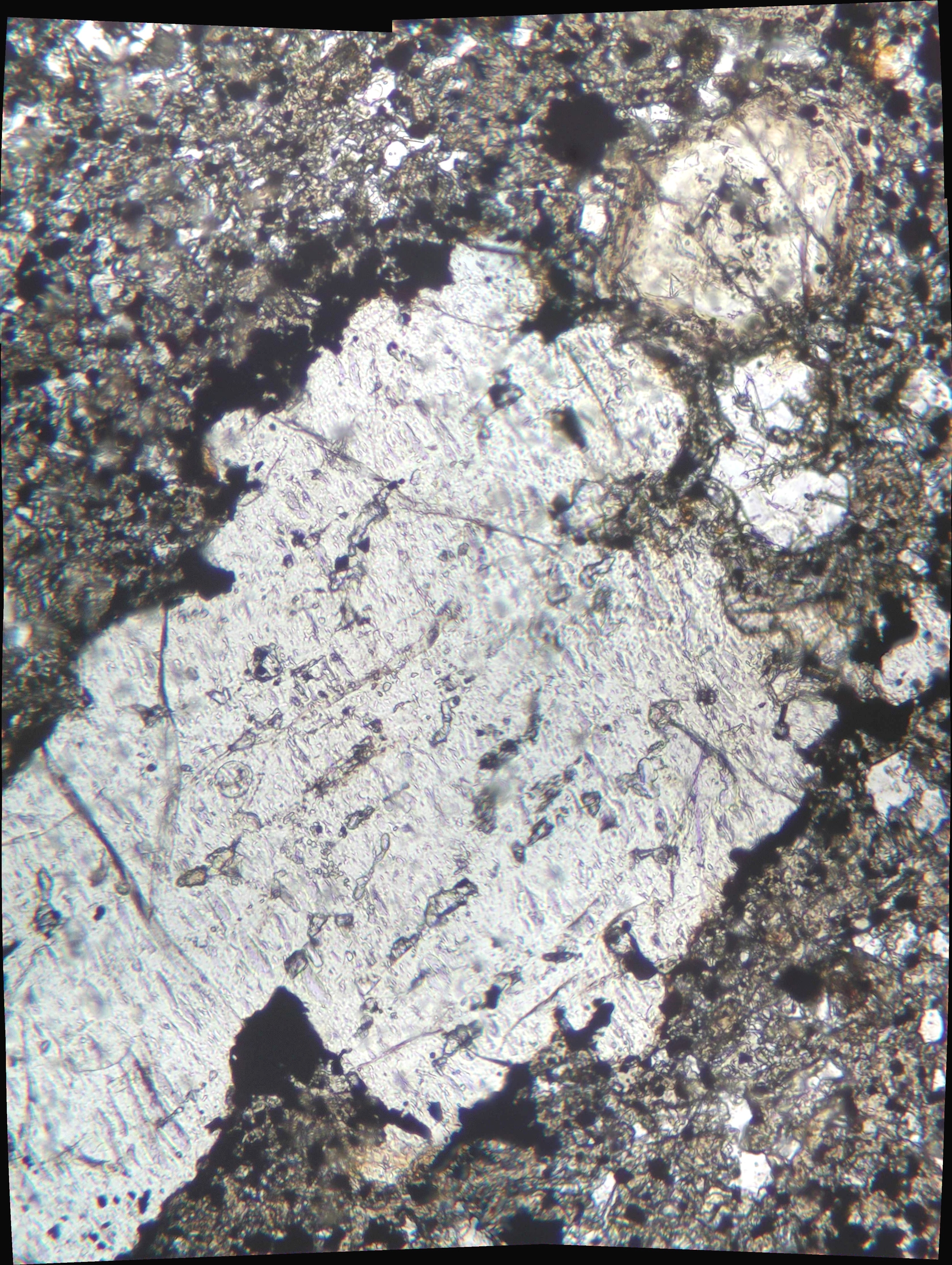

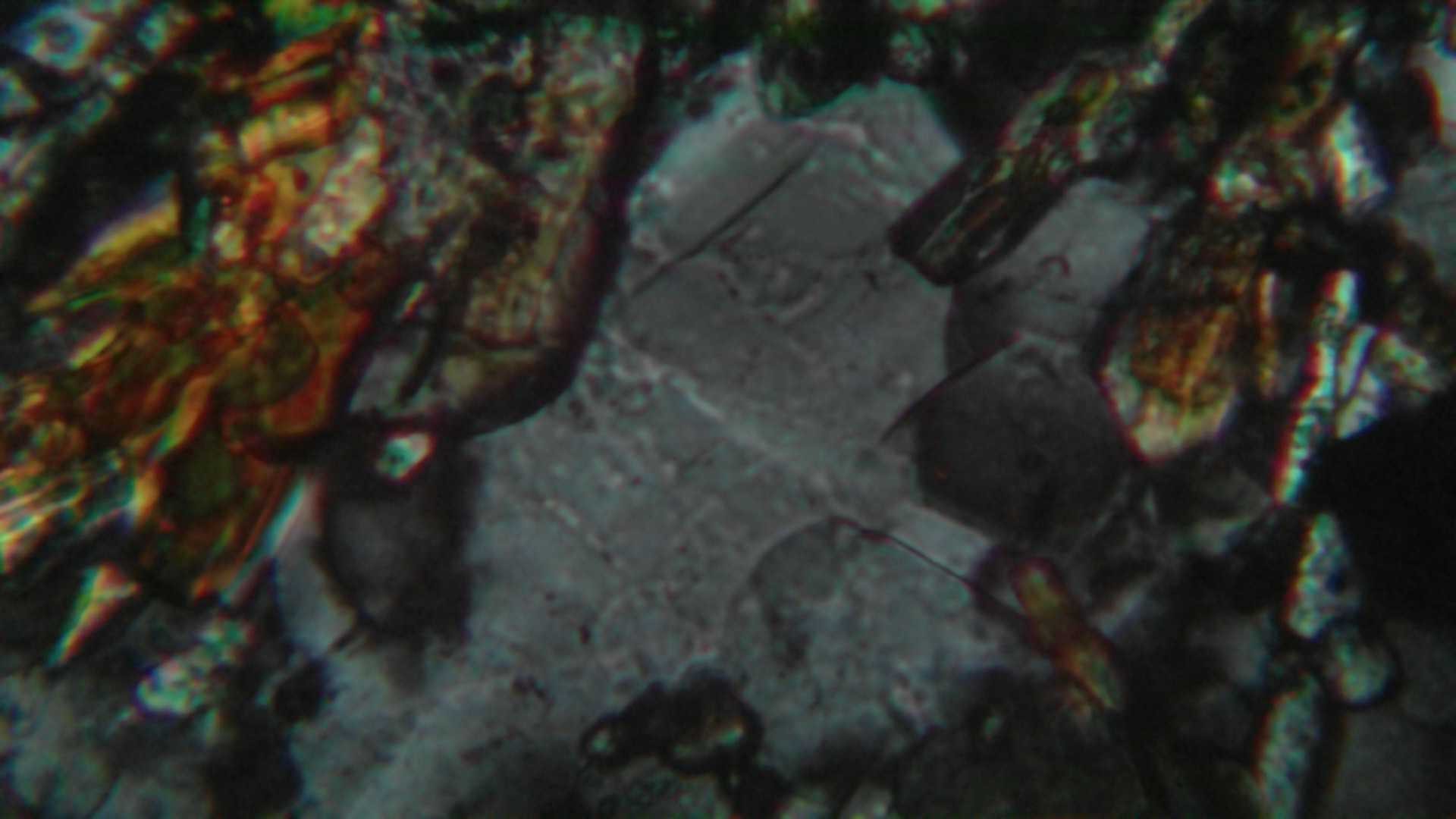

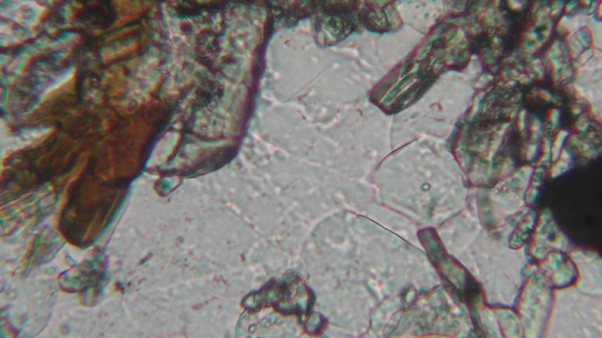

enfin, dans la trame claire entre les microlithes de pyroxène, il y a bien deux minéraux distincts qui polarisent dans les gris :
celui qui est moiré en LPA, avec un relief très bas est à coup sûr un feldspath alcalin (K, Na) ; l'autre n'est pas maclé : peut-être un plagio, peut-être de l'apatite, mais elle a l'air moins granuleuse que les apatites bien de chez nous.
fsp2LN.thumb.jpg.40f3a6e196ce54a0a8716943302396ff.jpgfsp2LP.thumb.jpg.b3135dc7c569fa8b014527e022076b31.jpg
fsp1LN.thumb.jpg.b90f63a592a2ae86f064f896b92d7d4d.jpgfsp1LP.thumb.jpg.a634f5e1ab9b44cac11bbda970b6d906.jpg

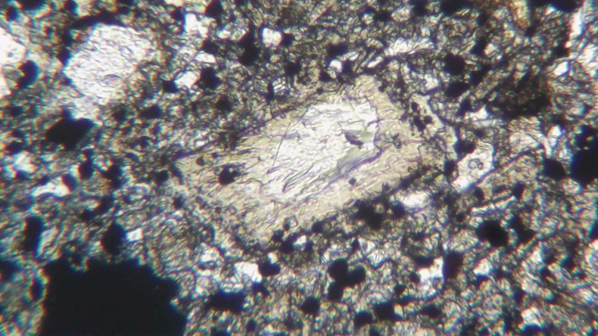

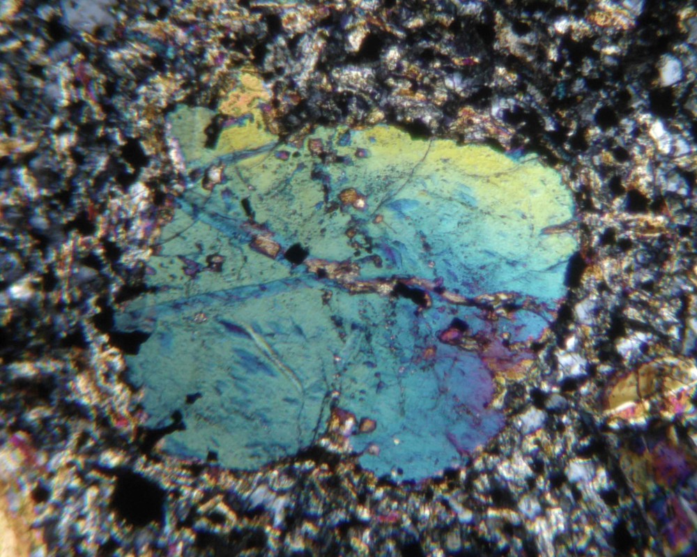

as tu vu le cristal ci-joint et a t-il une extinction roulante?
j'en ai une vidéo pas claire et trop lourde pour être diffusée.
Il y a 10 heures, zéolite a dit :
pas encore, j'ai vu des cristaux d'olivine un peu amochés, mais je ne sais pas si c'est la préparation ou autre chose.
Et cette histoire d'exsolution me travaille, normalement, l'olivine n'en a pas... littérature a creuser, plus tard.

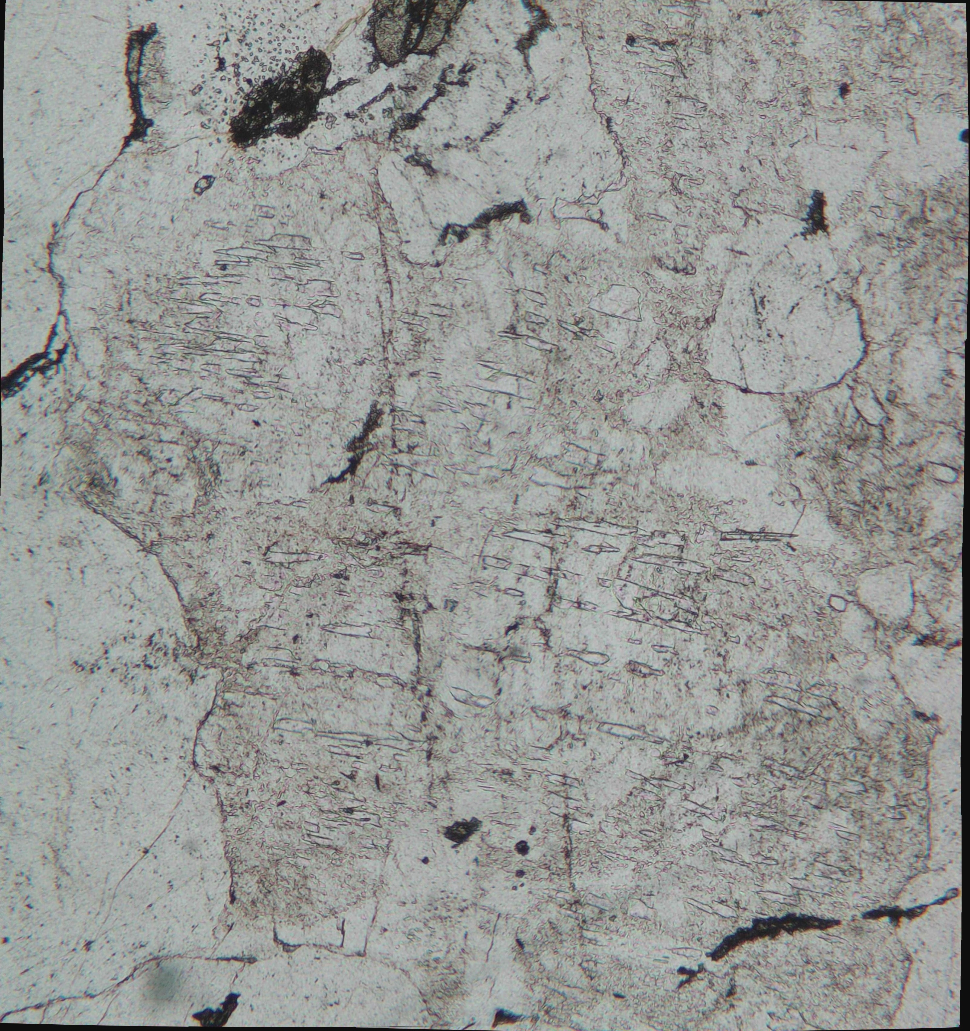

Exsolution, lorsqu'un minéral de composition complexe, une solution solide formée a haute temperature, se décompose en deux phases au refroidissement.
Exemple type les perthites, ou les antiperthites dans un feldspath, des baguettes d'ilménite dans une magnetite, le clinopyroxene dans une pigeonite.

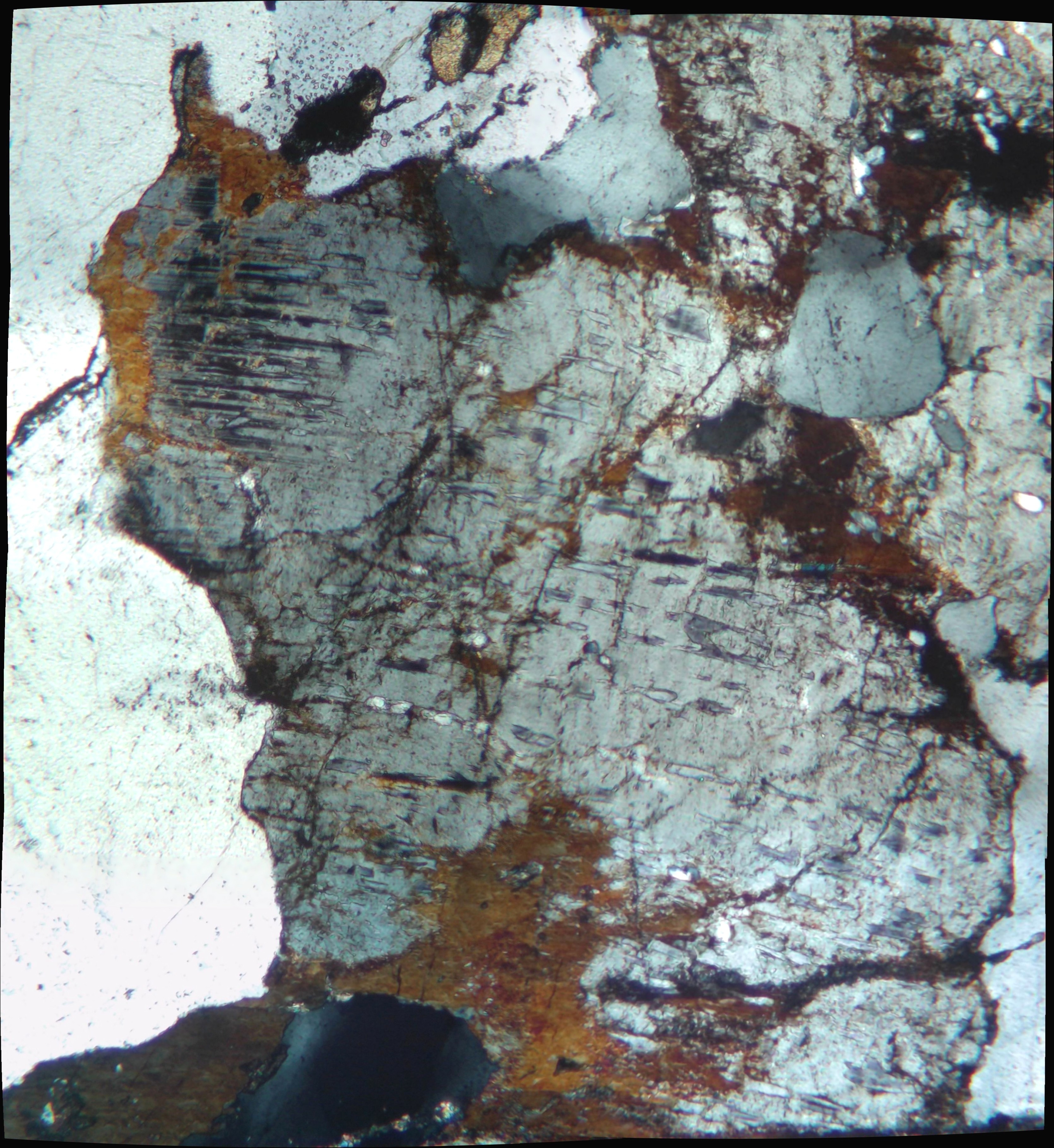

Antipertithes (exsolutions de feldspath potassique, formant des inclusions rectangulaires) dans un plagio des gneiss de l'Agly fov 3-4mm
SB30A_6LN.thumb.jpg.9d0d13790db5b9a840a3c49f082ec61f.jpgSB30A_6LP.thumb.jpg.8d7b902b5503168b7bdf49a11024ad37.jpg

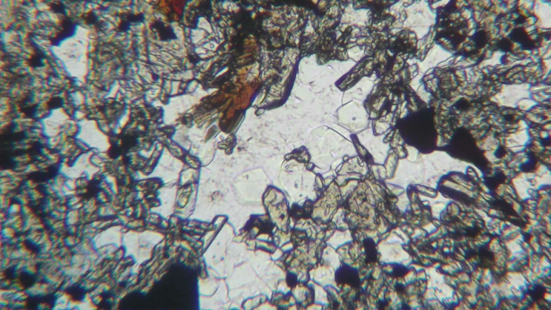

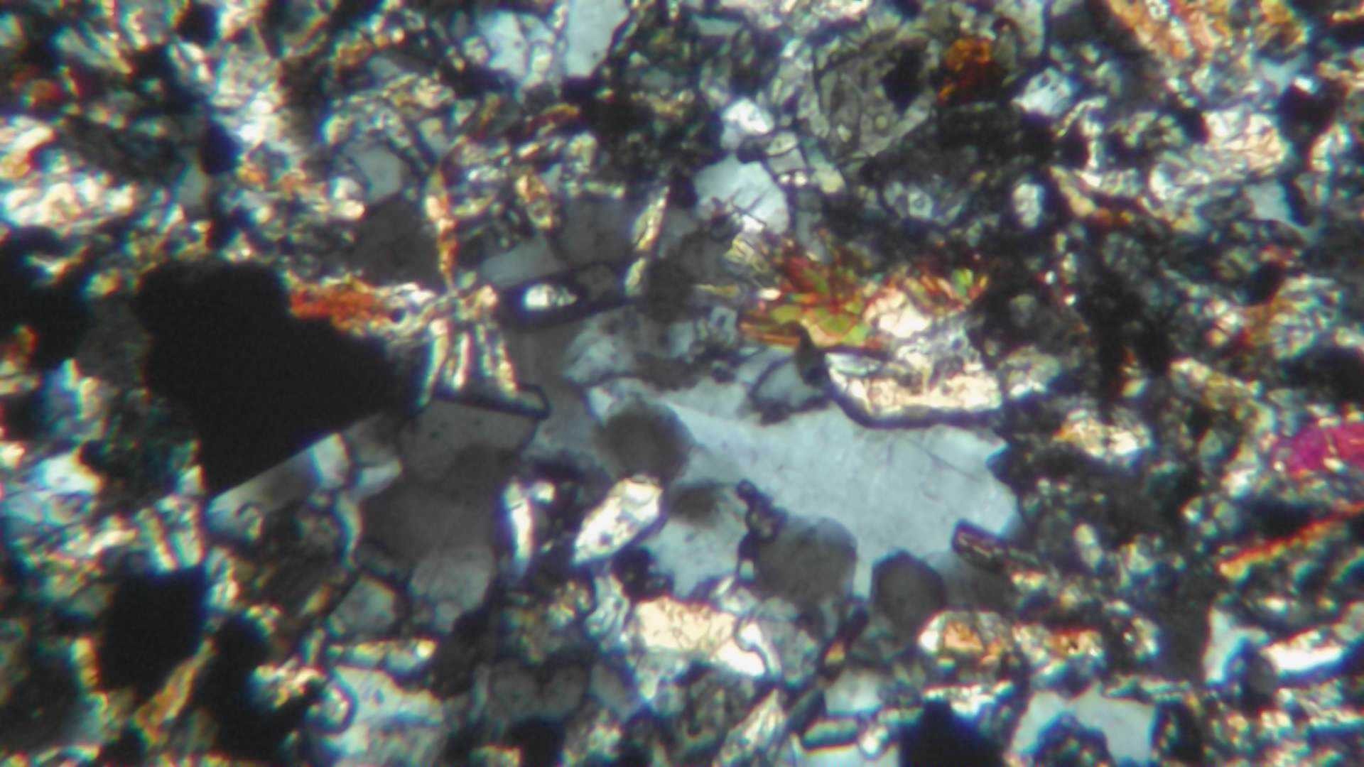

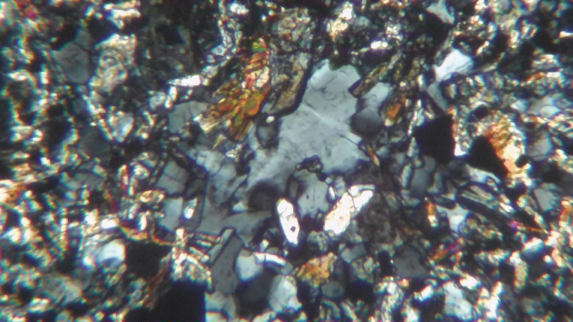

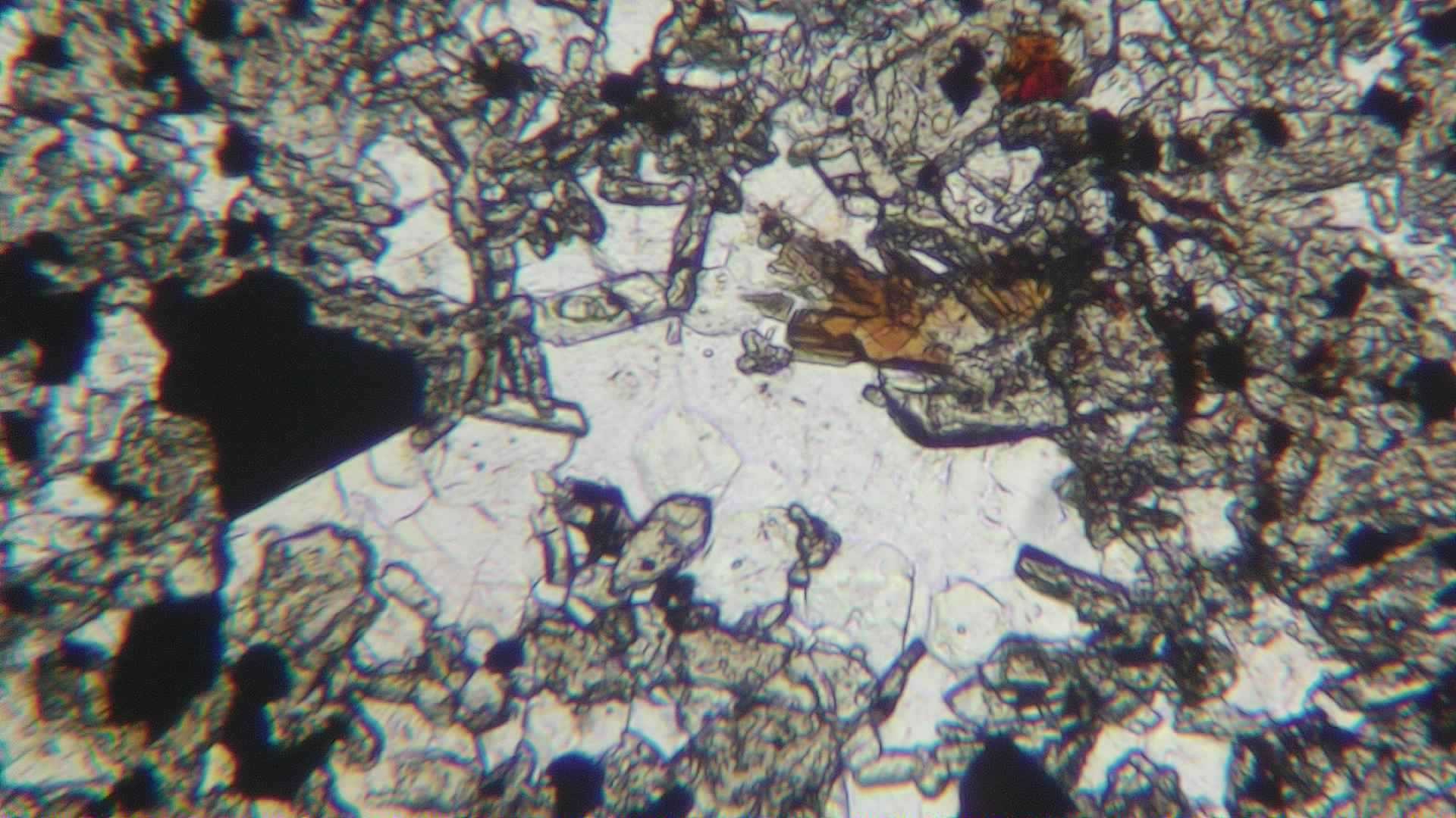

J'ai essayé d’améliorer le polissage et les vues sur les zones feldspathiques claires
fsp3LN.thumb.jpg.e9128806c1e739bcbeac7a324077c6d8.jpgfsp3P.thumb.jpg.4c712c37ab7efe02304f6f449fdadede.jpgfsp4LN.thumb.jpg.2adfe545b326af36222a689d2640b3a0.jpgfsp4LP.thumb.jpg.8f2bb811a39bc0500438814fd15fabde.jpg
Je suis convaincu que l'assemblage qui polarise en gris c'est feldspath alcalin + apatite. Ce dernier minéral a toujours un relief plus fort et une biréfringence plus basse que celle du feldspath.
En ce qui concerne le minéral coloré qui est associé au feldspath, ce n'est pas de la biotite (pas de clivage fin et extinction pas droite)
Le pléochroïsme est fort, et je pense à une amphibole riche en Fe et Ti style barkevikite, mais aucune garantie sans analyse.

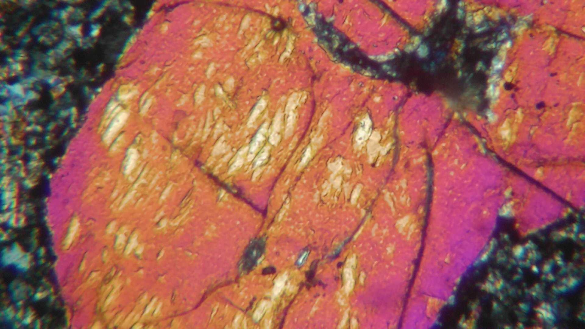

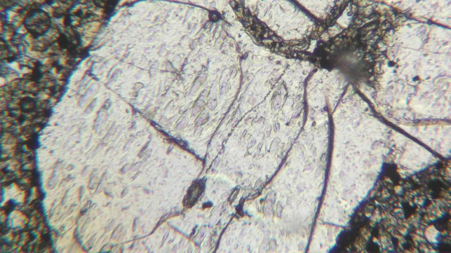

Concernant les anomalies en forme de flamme que l'on voit dans les olivines
oliv2LN.thumb.jpg.592d34e5bdf2c5cdc95c1df897b36534.jpgoliv2LP.thumb.jpg.4a256c944341805683977eac893443cb.jpg
C'est simplement la trace d'esquilles arrachées. La teinte de polarisation est plus basse car le minéral est moins épais qu'à coté mais l'extinction se fait en même temps que le reste du cristal, ce qui veut dire qu'on est toujours dans le même grain, ce n'est pas une autre phase.

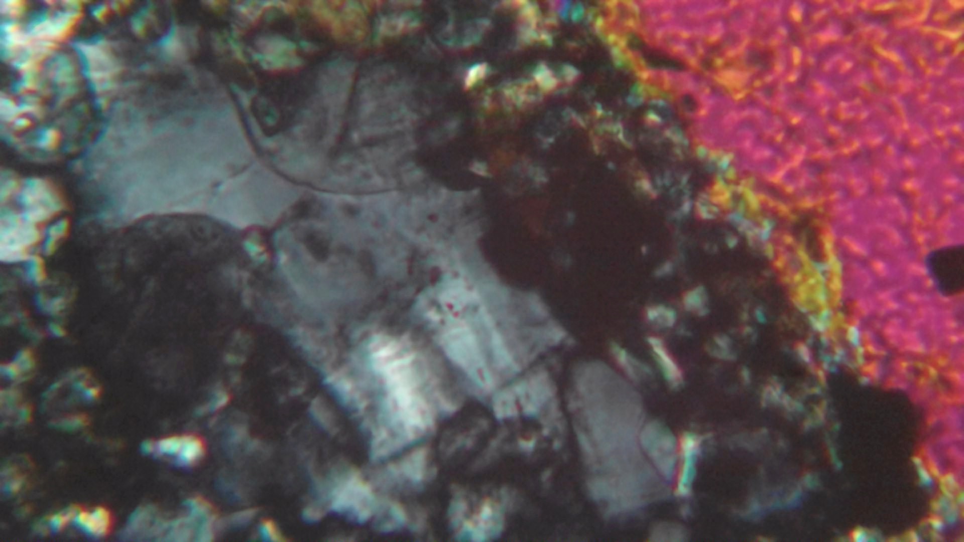

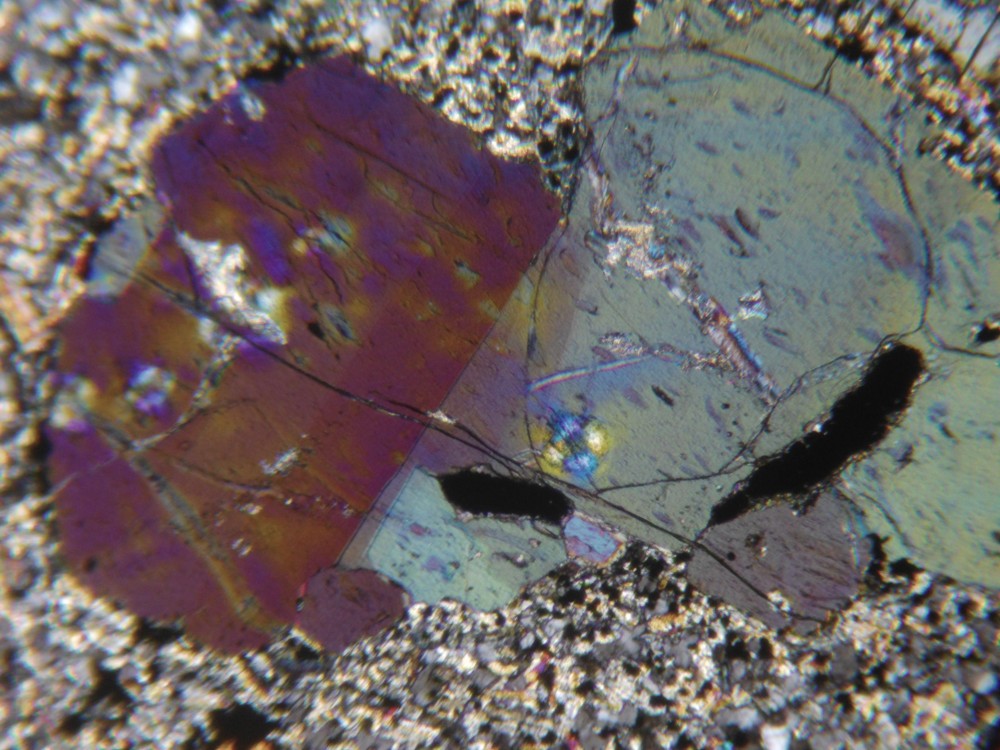

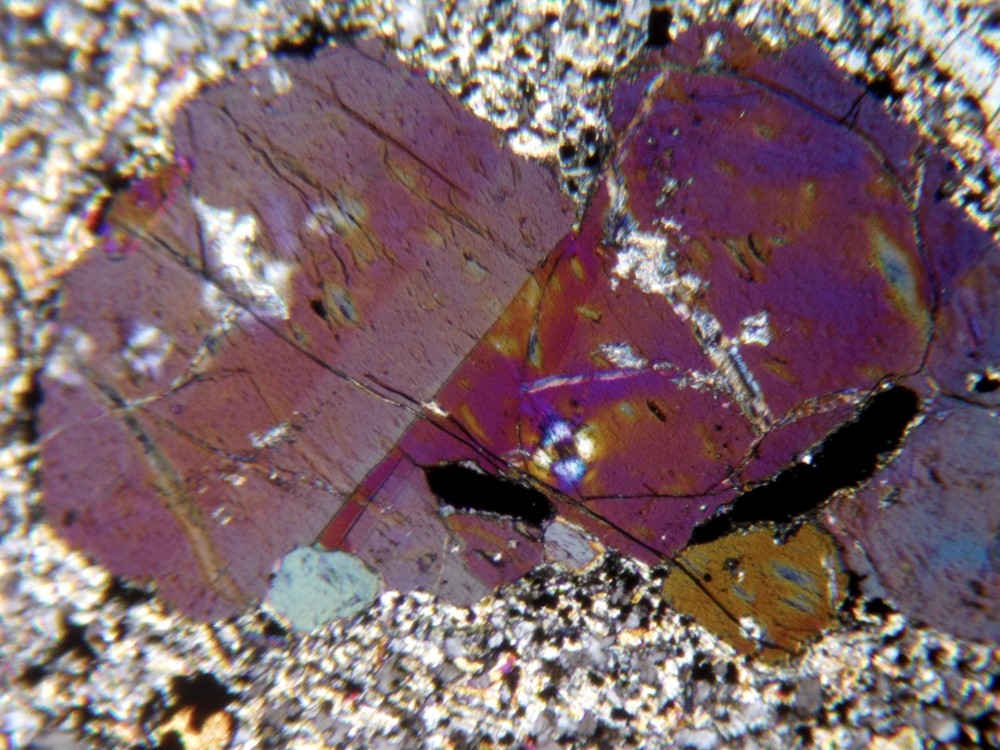

J'ajoute ci-joint un cristal du même échantillon polyphasé dont je ne comprend pas les extinctions.
Il y a 1 heure, zéolite a dit :
présence de Ti
Suspectée ; je ne peux pas préciser pour les opaques, pas de microscope à réflexion
Bizarre en effet, on dirait que plusieurs cristaux se chevauchent..
