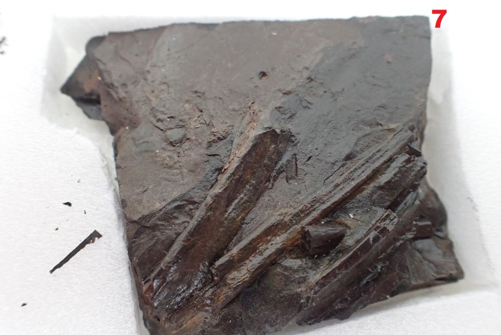

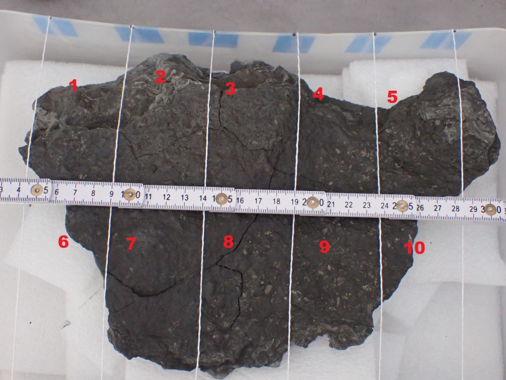

Tous sur un même bloc , malheureusement malgré une grande attention c est partie en miette ,le schiste était fissurer dans tous les sens et ultra friable
Saurait été comme pour la cote sa serait du bonheur...........

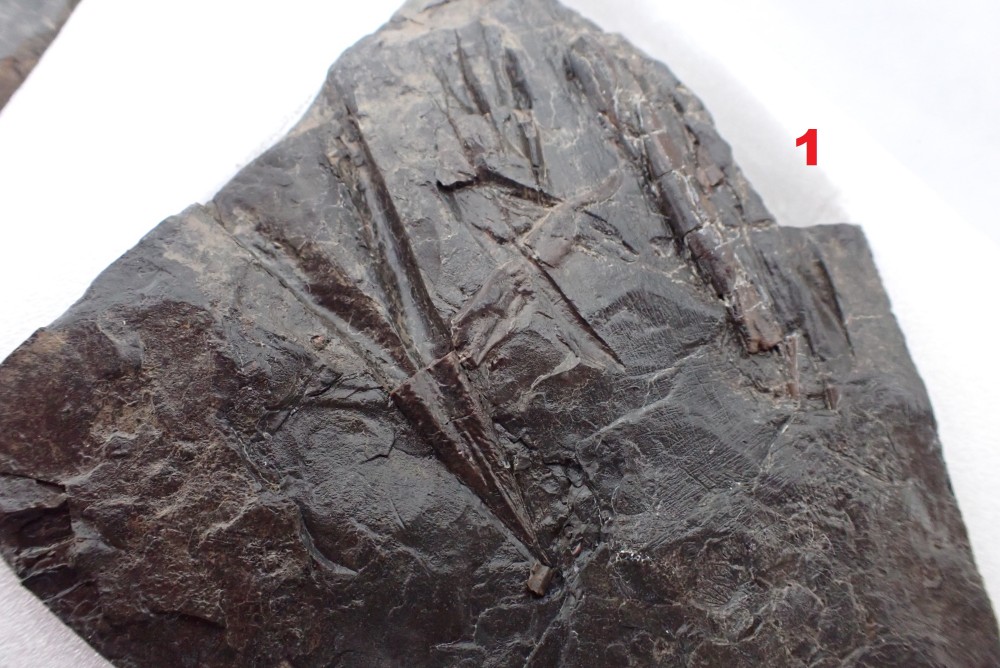

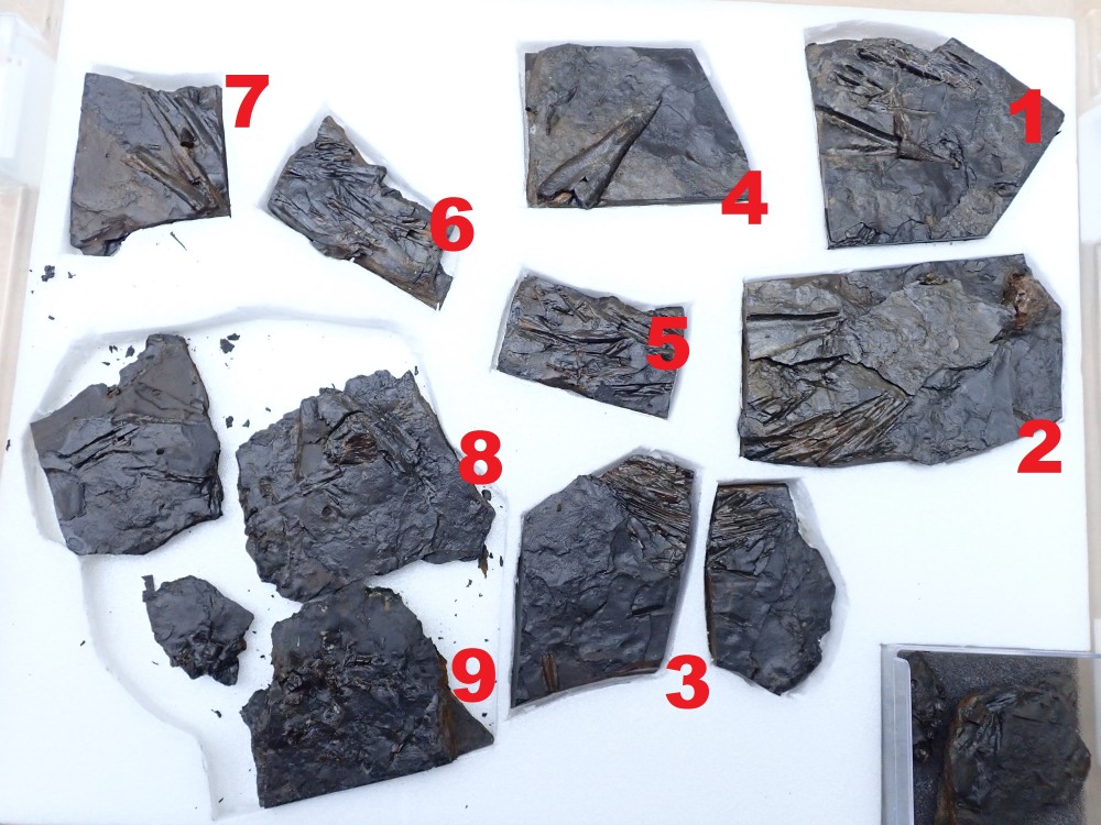

Beaucoup de petits os ,mais c est le  numéro 1 et 4 que je ne vois pas a quoi sa ressemble , c est pas une griffe ( Pas assez courbé ) ,sa me fait un peu penser a un bec ??
Les tous petits os ( Phalanges ? ) étaient souvent en connexion
J ai ramener le bloc entier de la premier photo poser dans une caisse avec de la mousse et de la terre tous au tour ,un vrai cocon :suer: sa a tenu le voyage
Mais c est la lendemain que la catastrophe sais produit en séchant sa a du se rétracter et exploser :pleurer:
Hello Fred,
Pour moi 1 et 4 ressemblent aussi beaucoup à des écailles fulcrales (probablement de Saurichthys) plutôt qu'à une mandibule, et 3 serait un morceau de nageoire avec des fragments de lépidotriches. Les autres éléments comportent peut être aussi des lépidotriches mais pas seulement.

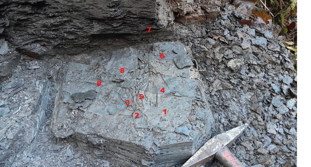

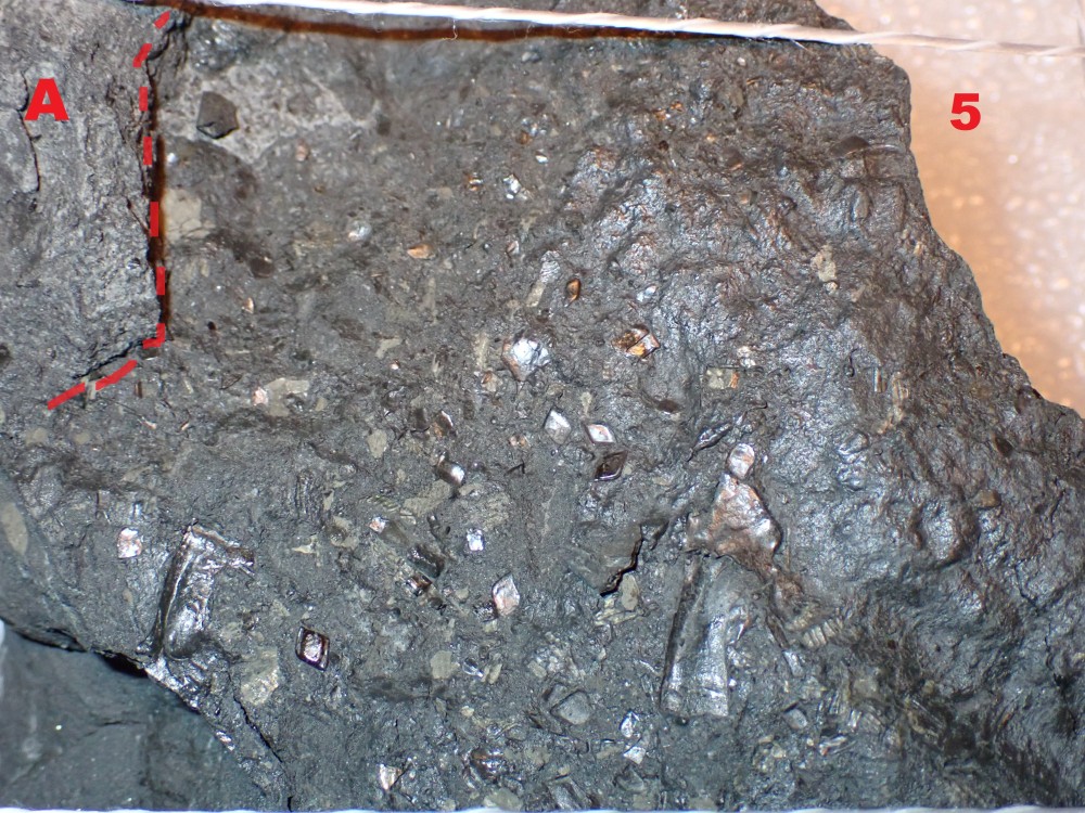

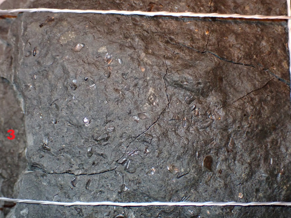

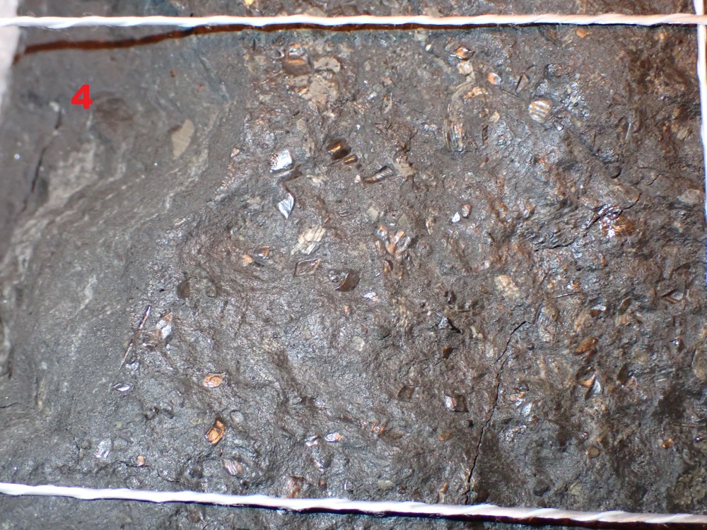

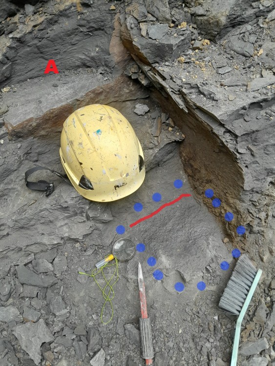

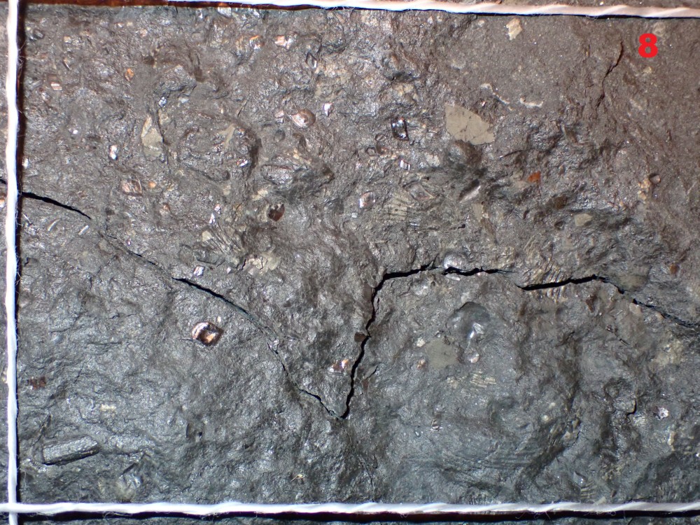

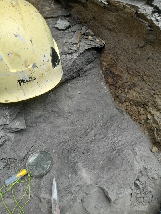

Un aperçu d un endroit ou il y a une grande concentration ( Principalement : écailles /dents / os /bivalve  etc ..)
Sur la photo A en rouge on vois la délimitation ou le dépôt sais produit et en bleu la partie que j ai prélever

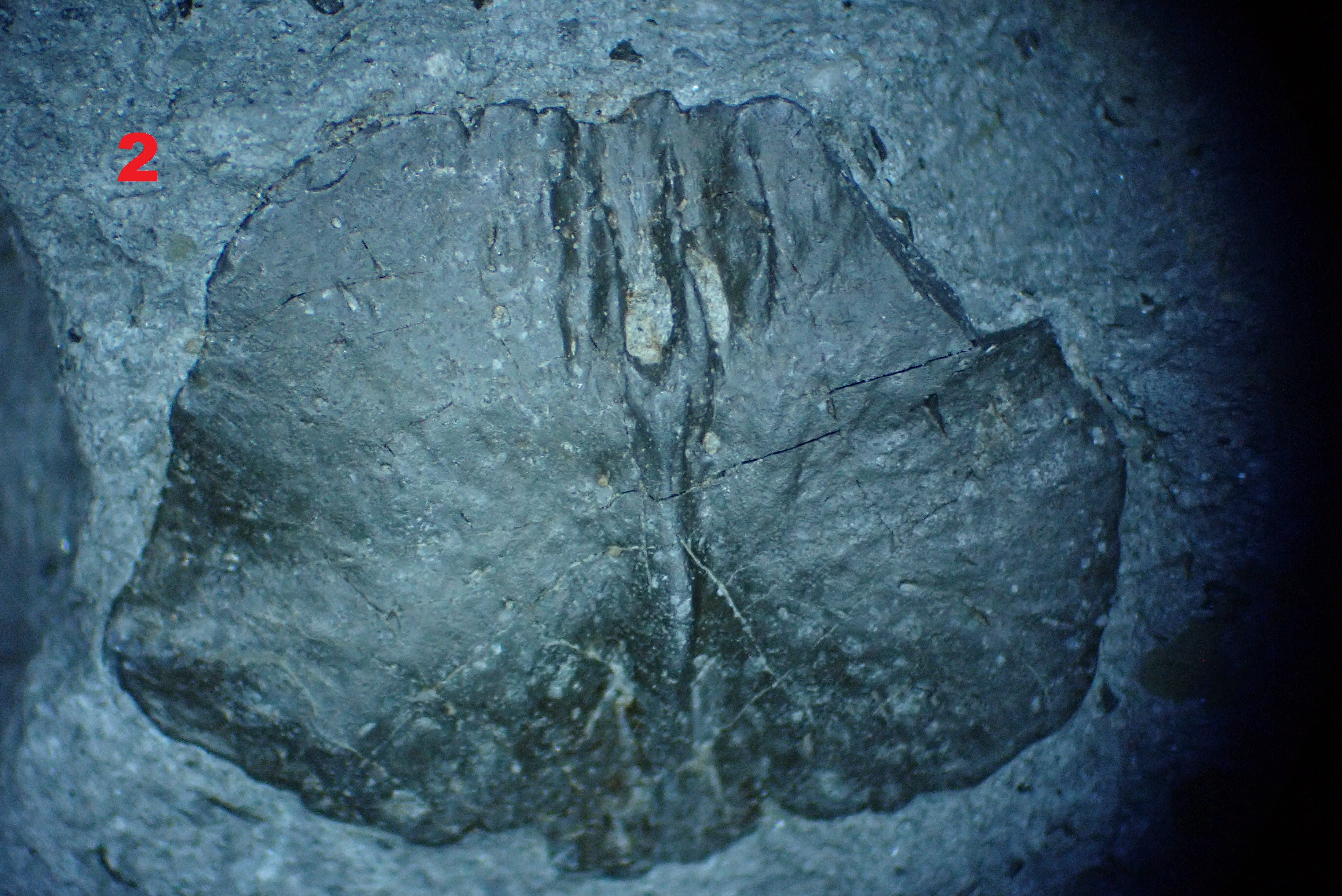

On retrouve cette partie sur la N 5-A ou l on vois que au dessus il n y a presque rien
Cette partie de schiste est beaucoup plus dur comparer au dessus
Je n ai pas compter le nombre de tous se qui est présent mais sa fait une sacré accumulation .............

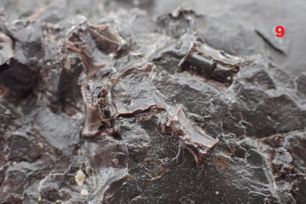

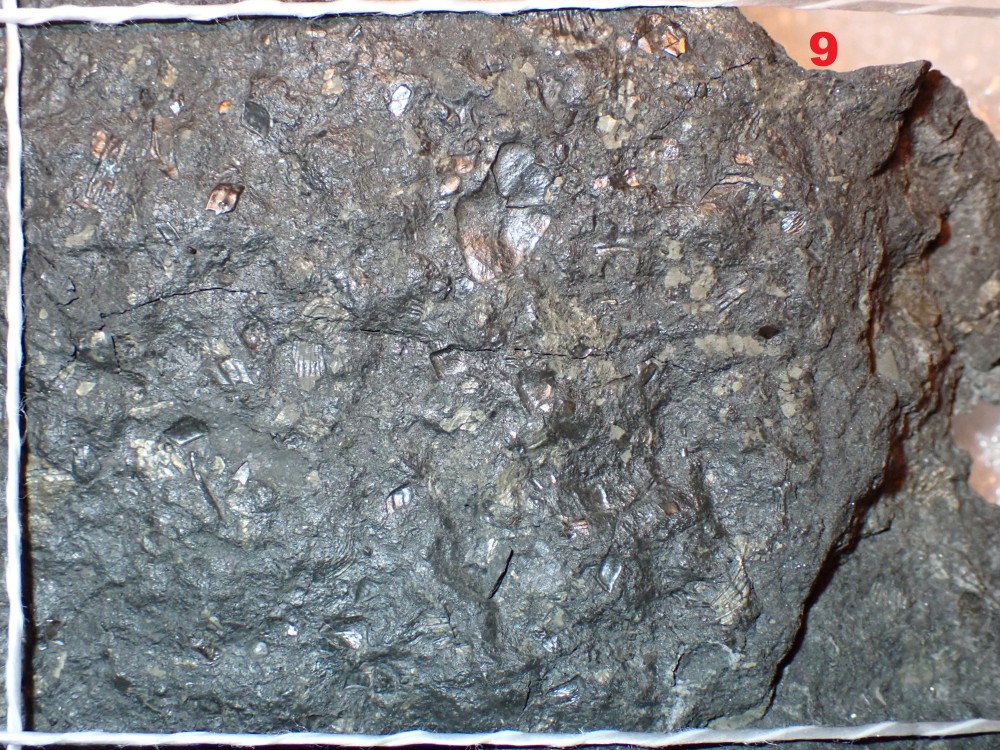

Ici il y a pêle mêle d'écailles, mais la photo 9 montre un os qui a laissé son empreinte (et qui reflète beaucoup la lumière), probablement un os de crâne d'actinopterygien
Bonjour Tratayenia
Sa peu être un piste ,mais sa me semble gros pour une écaille ! 5 cm
Pour les écailles les plus grosses que j ai pour l instant font env :1 cm mais rien n est exclu
Même remarque que toi c est qu' il y a beaucoup de poisson type : Saurichthys, Gyrolepis,Lepidotes, Sargodon etc ....
Et donc surement beaucoup de parties osseuses que je situ notamment du coté des ouïes
D autres morceaux .Pas identifiable en l état !Mais je pense quand même poissons ? .Les dents a venir seront surement plus parlantes.
Je pense poissons par rapport a l épaisseur des morceaux d os qui sont trés fin , mais se n est que mon regard :lunettessoleil:

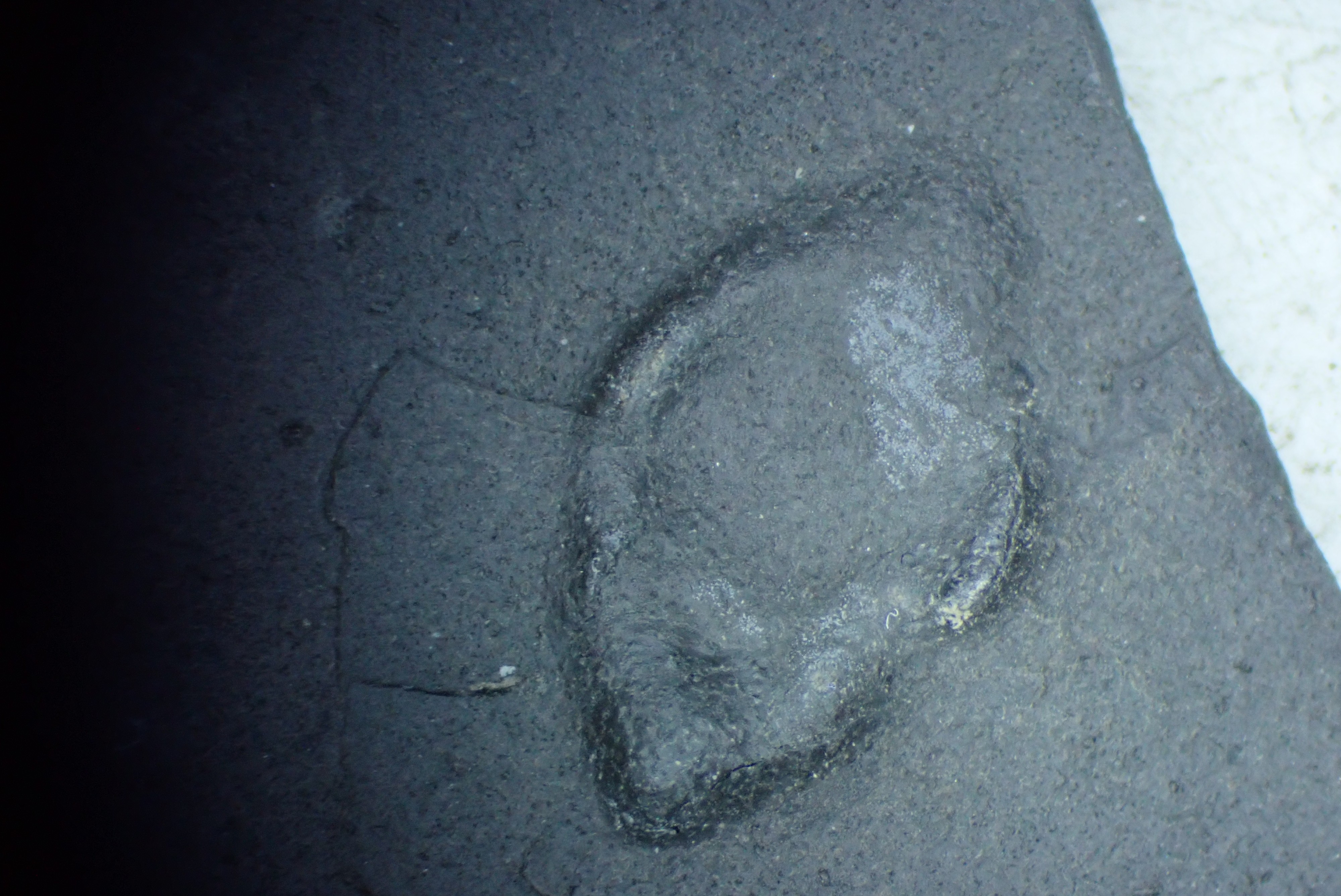

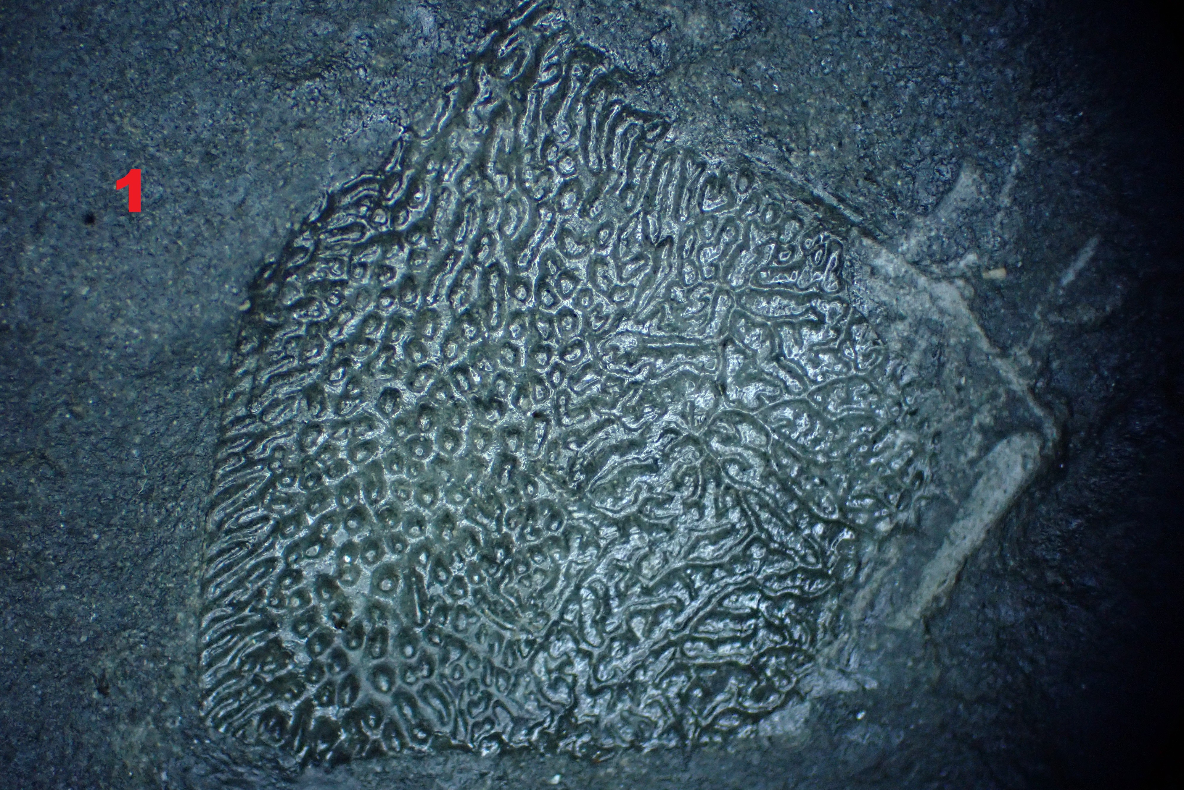

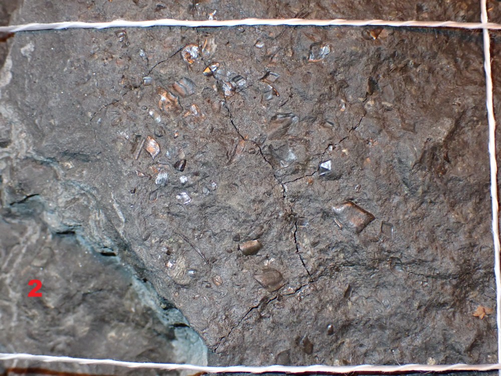

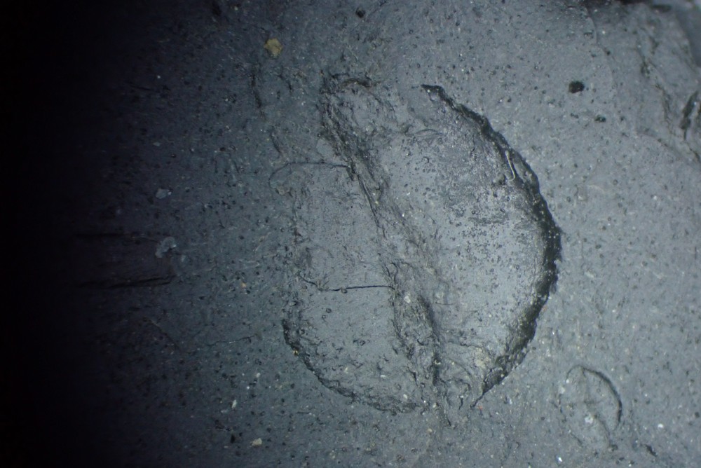

Pour la N1 : 1,7 cm c est le négatif de quelque chose .La partie a gauche semble ordonnée .

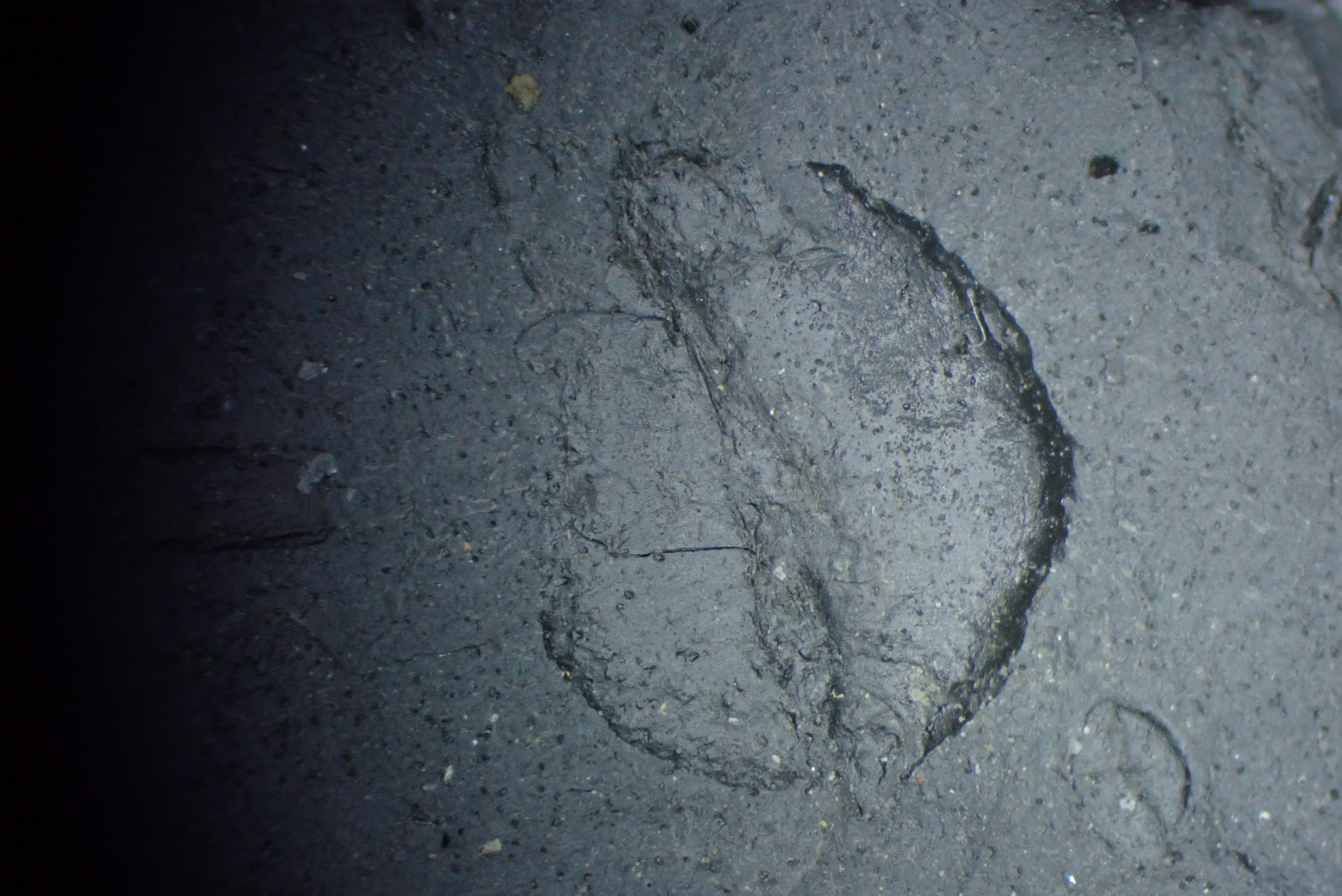

Pour la N2: 1,7 cm ?

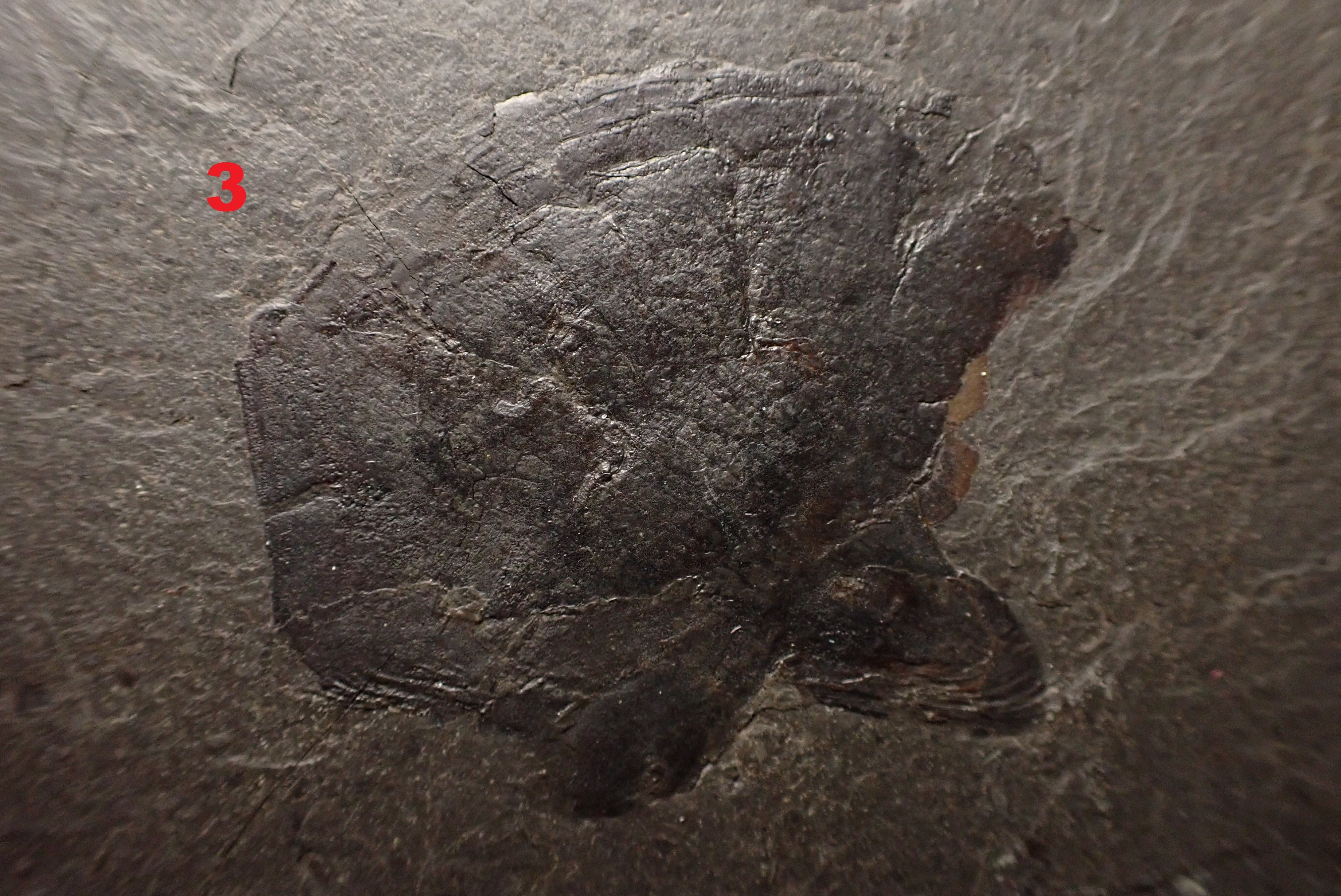

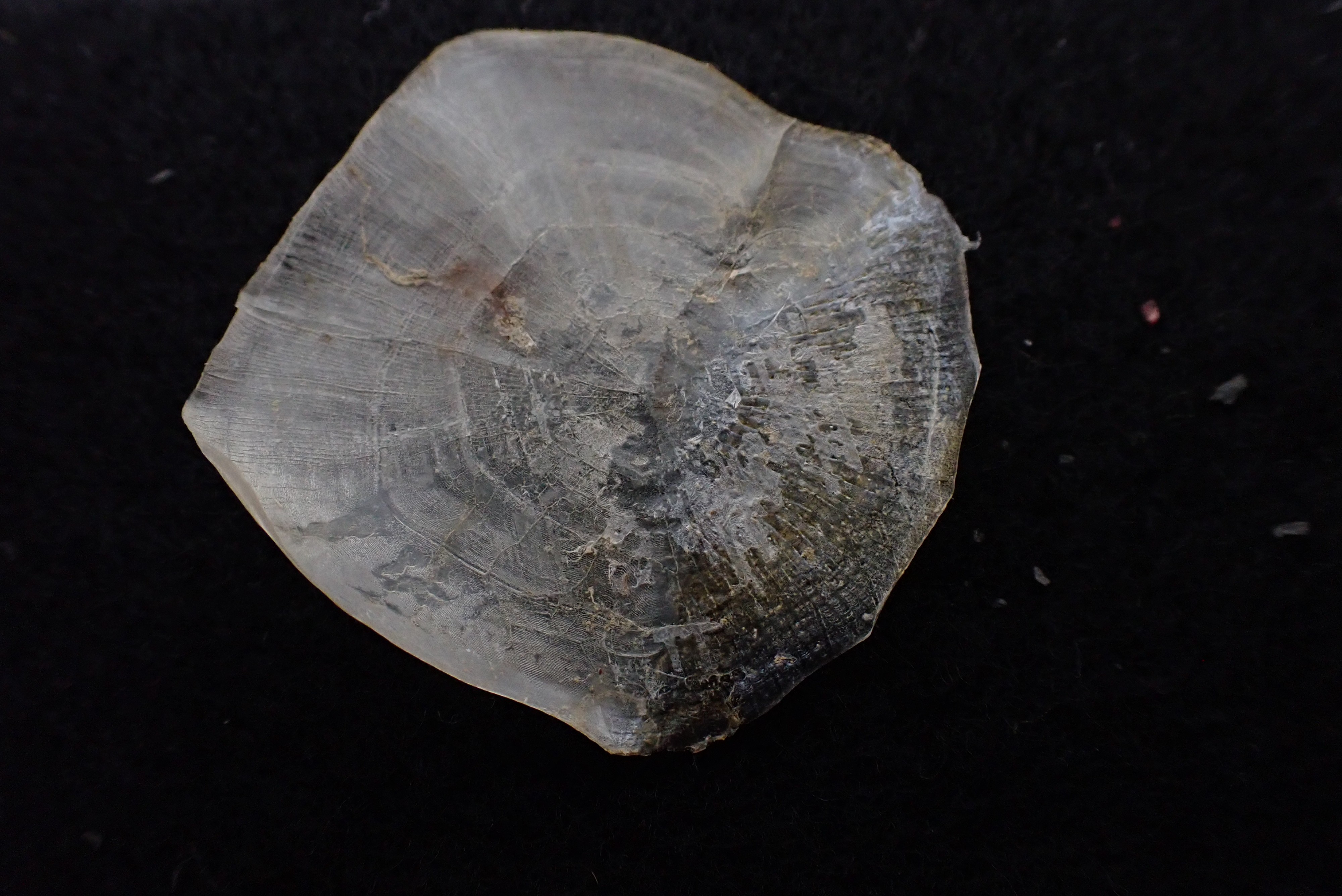

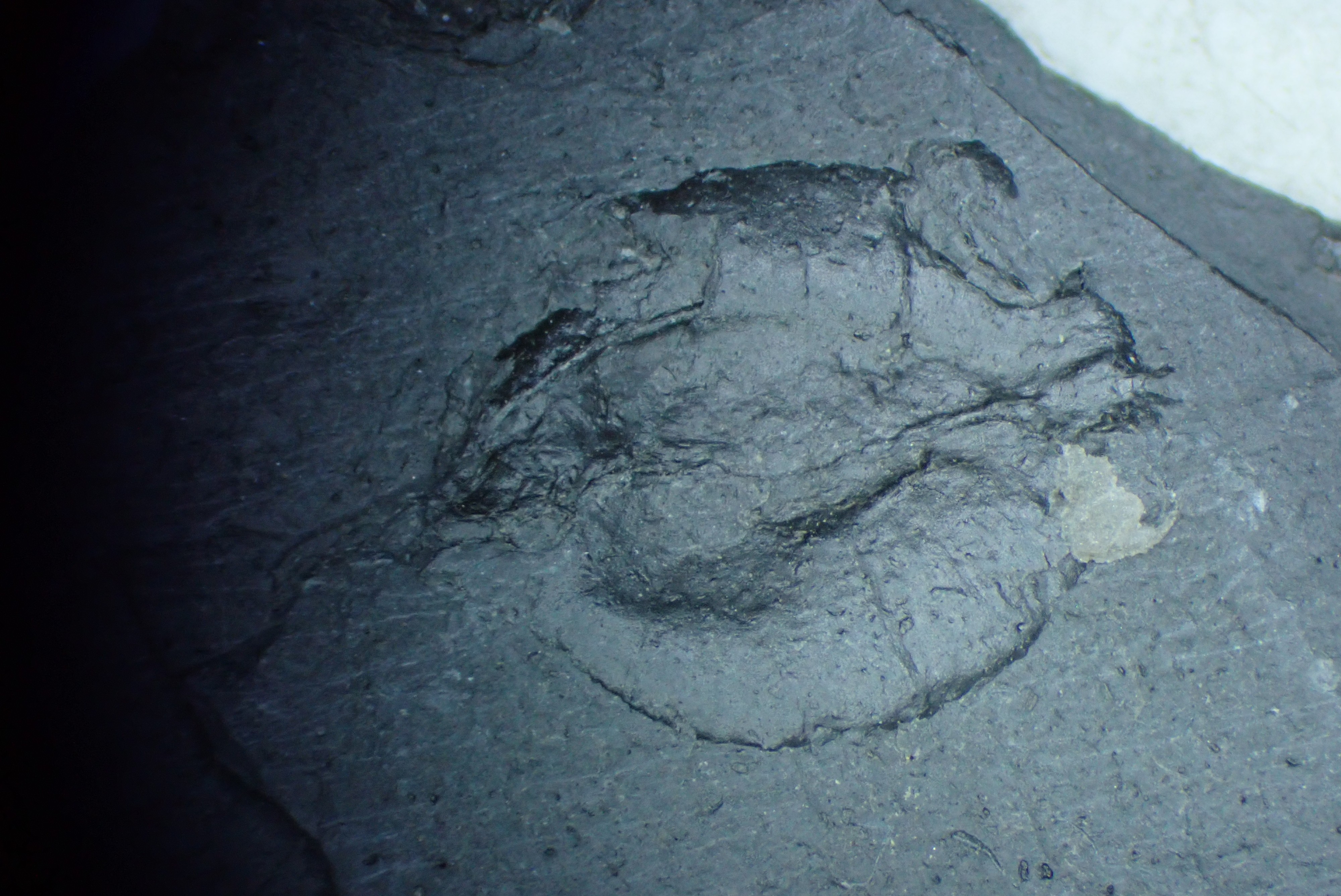

Pour la N3 : 3,4 cm ,pour celle la sa ma rappel les écailles de cyprinidés , on dirais des cernes de croissances sur le pourtour . Affabulation ?
Les différentes couleurs proviennent de l éclairage ,les 2 premières sous bino et la 3 a la lumières
J avais fais une approche sur la croissance des carpes dans un étang a coté de chez moi ,d ou ma comparaison :maiscestbiensur:

Magnifiques écailles bien ornementées et de taille plus que correcte, le spécimen dont on voit l'implantation sur la peau est superbe
Pour la N1 ?

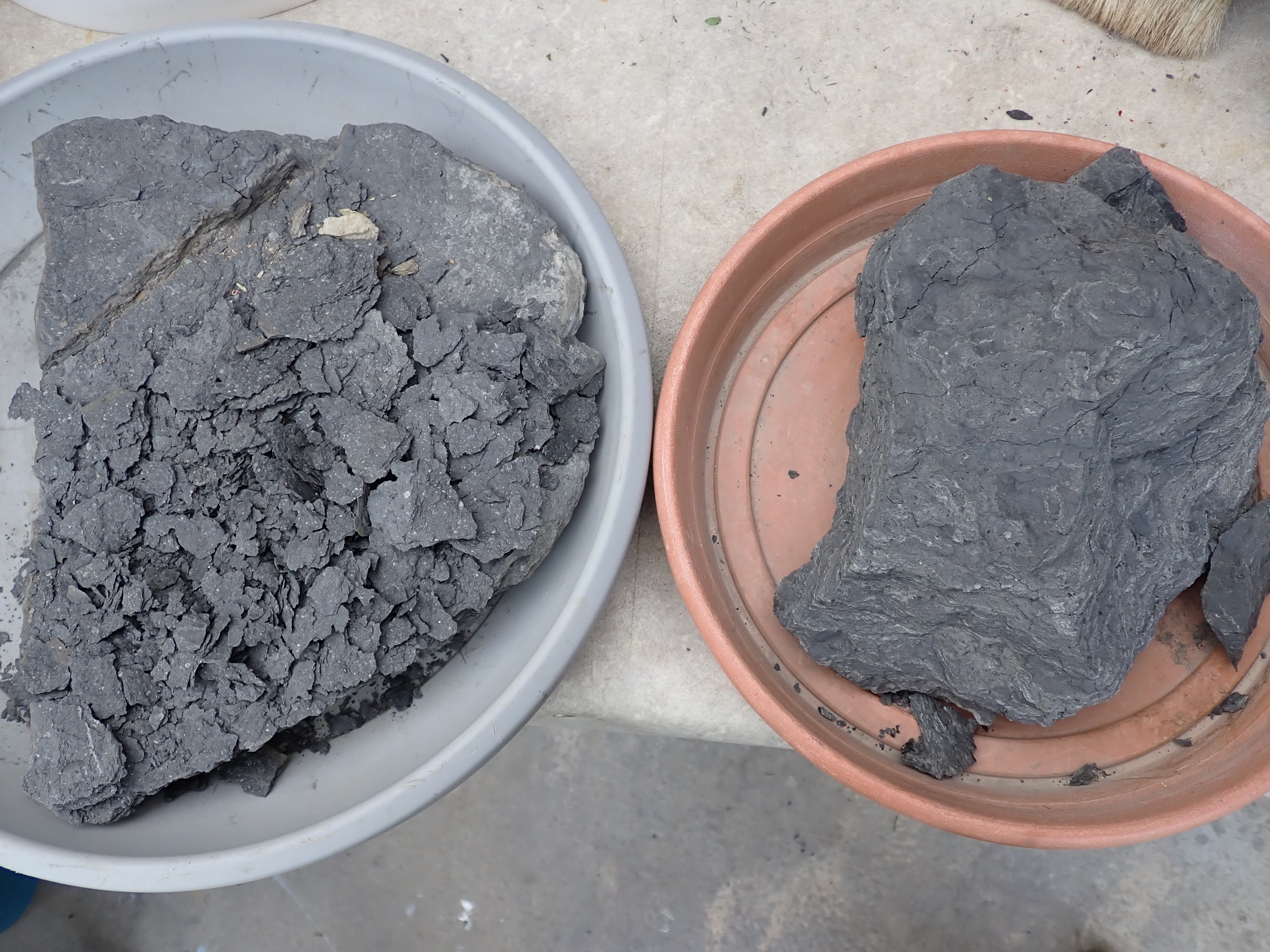

Un aperçu de la frustration:lunettessoleil:

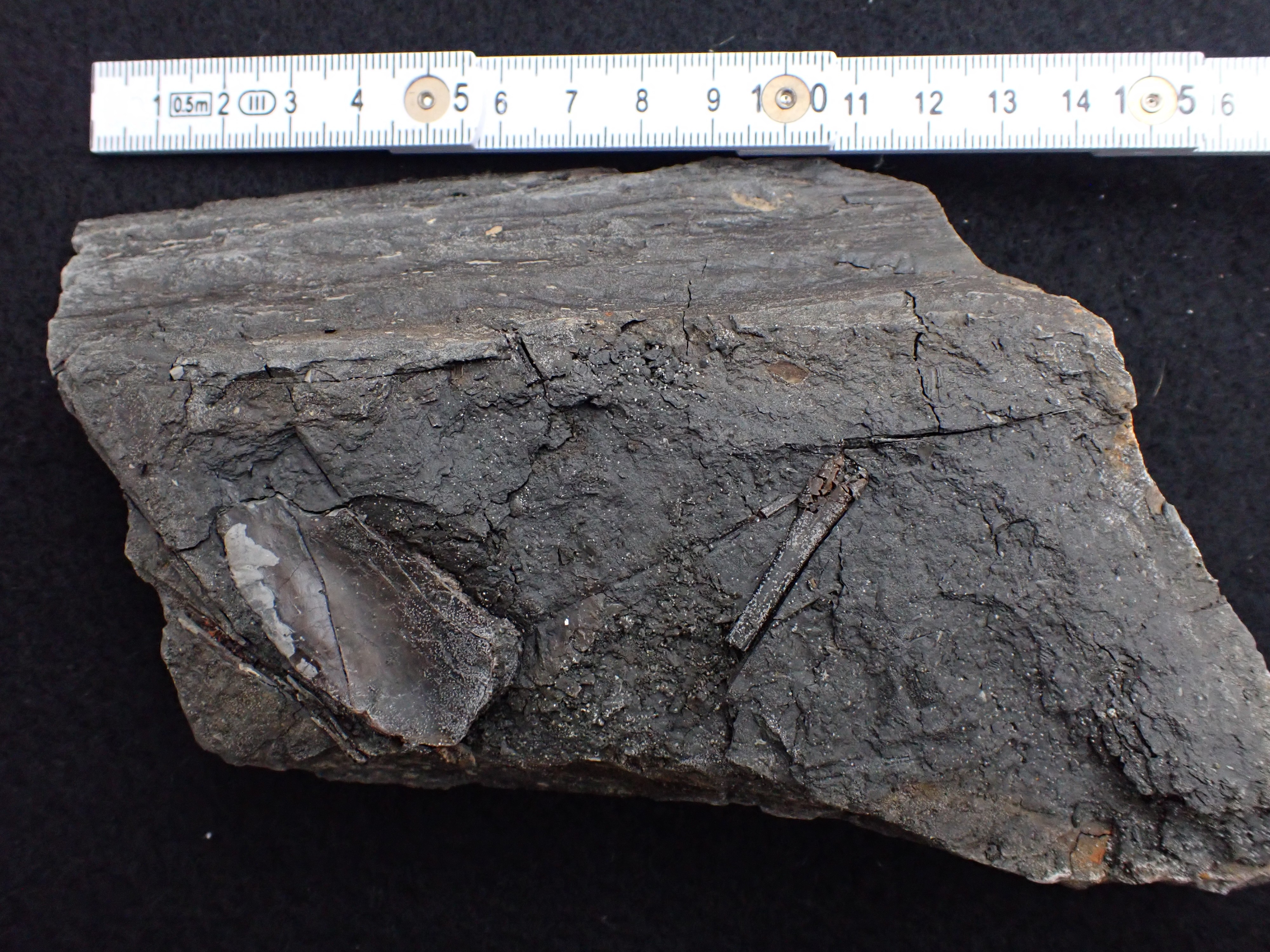

Les 2 morceaux ramener en même temps , 20cm d écart sur la hauteur du prélèvement
Sur le moment ils se tenaient correctement
10 jours après, un a fissuré ( juste se qu' il faut pour l ouvrir )
Et le deuxième en mille feuille ( Imaginer des petits os la dedans ! )
il y a 41 minutes, geopas a dit :
Argh l'effritement de la roche !

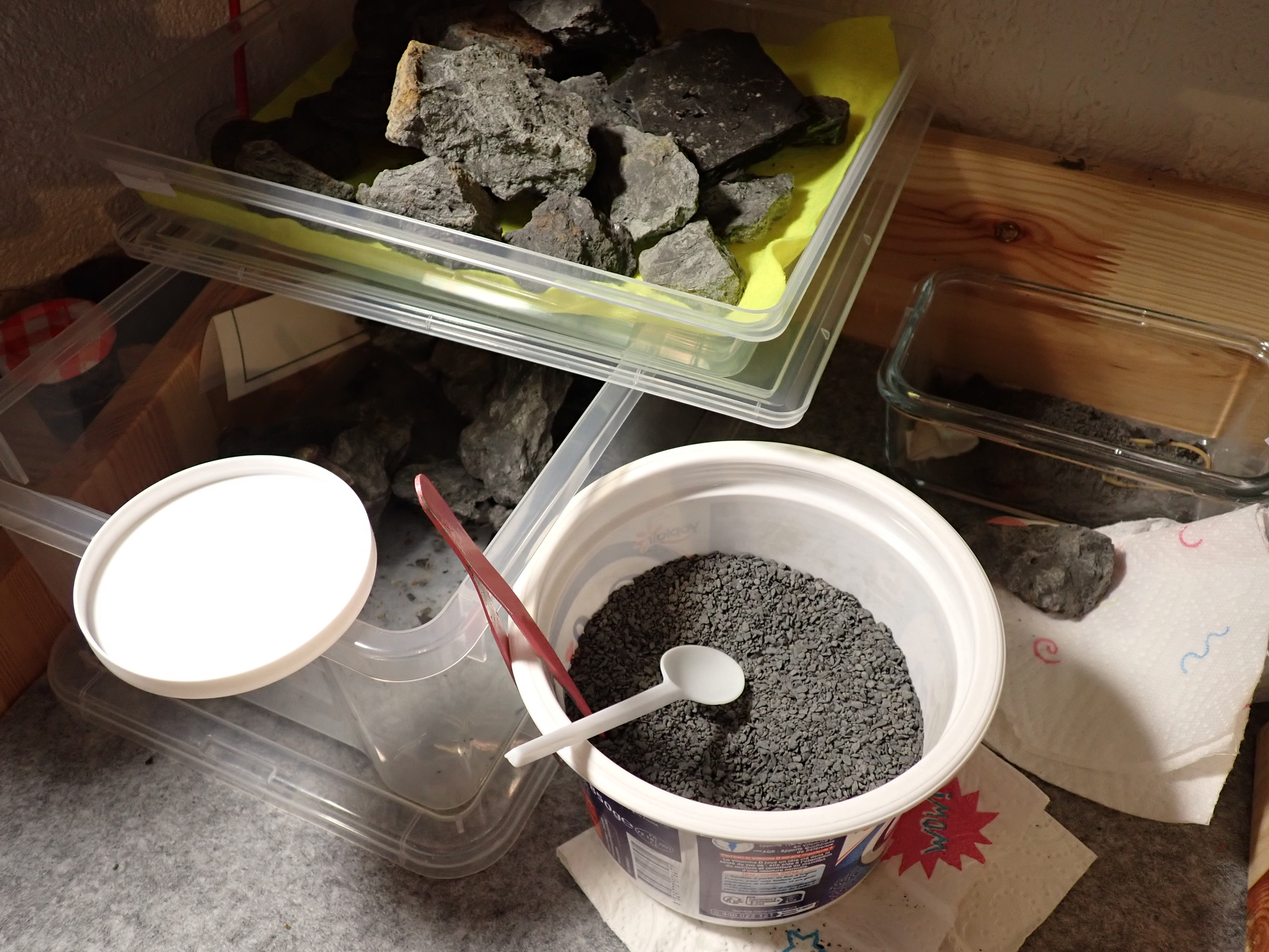

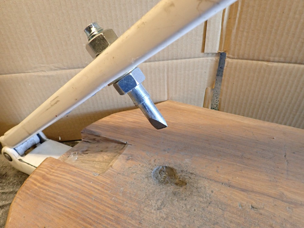

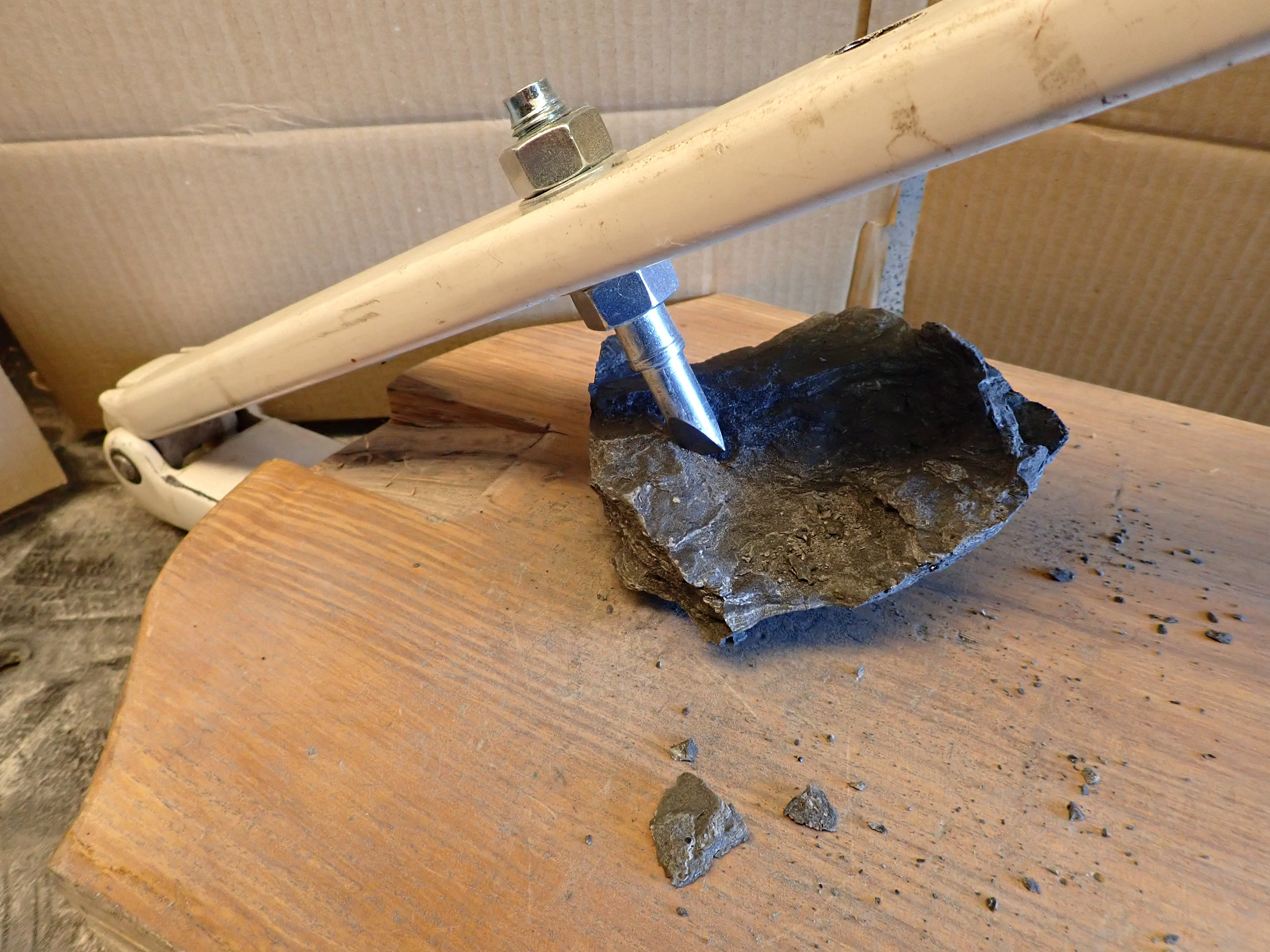

J ai fait un casse cailloux pour  dégrossir les plus récalcitrant , trempage 2 jours dans l eau ,suivi d un tamisage
Certes y aura pas de cote d un mètre de long :mortderire: ,mais une micro faune colossale  .................................

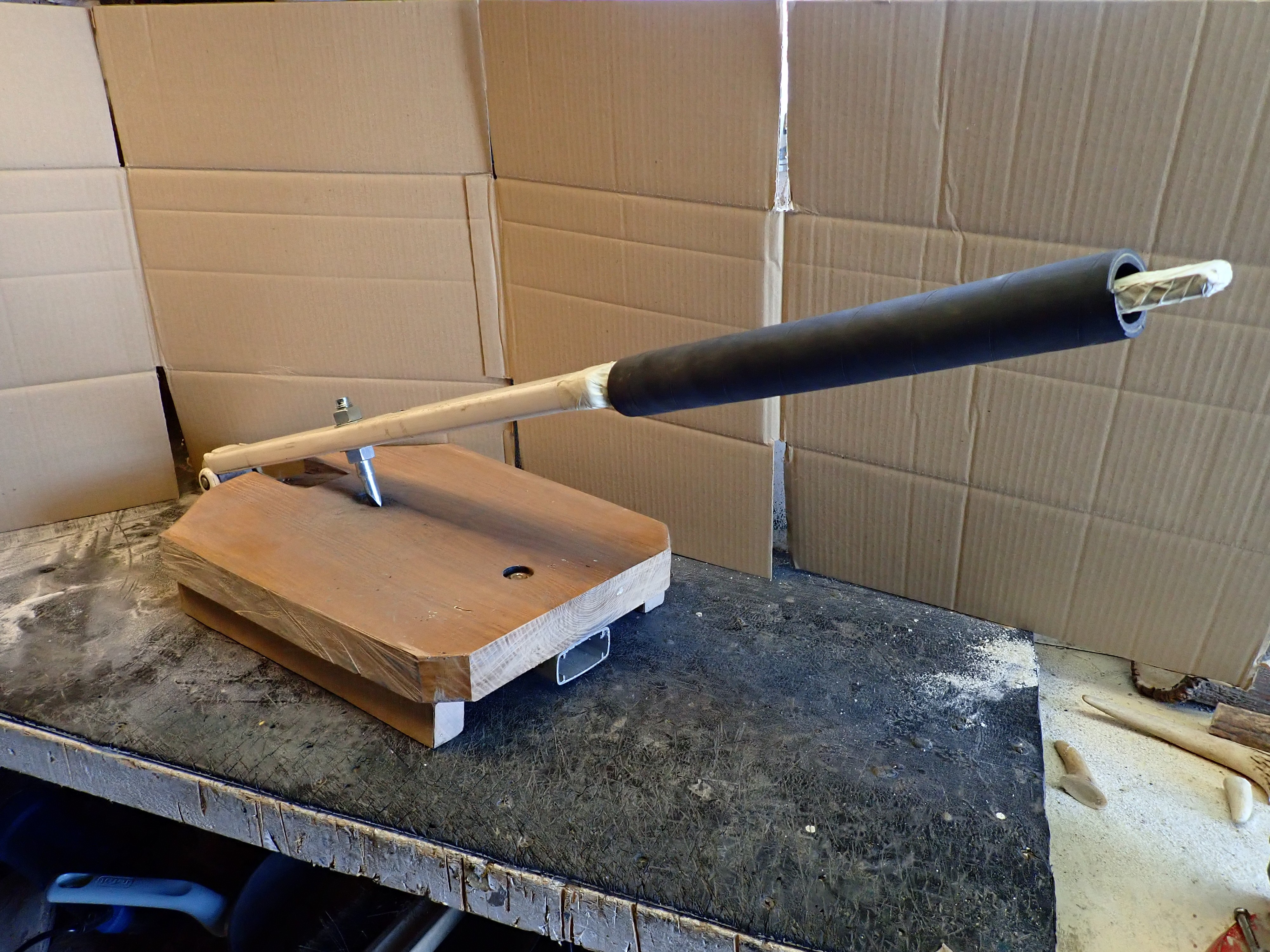

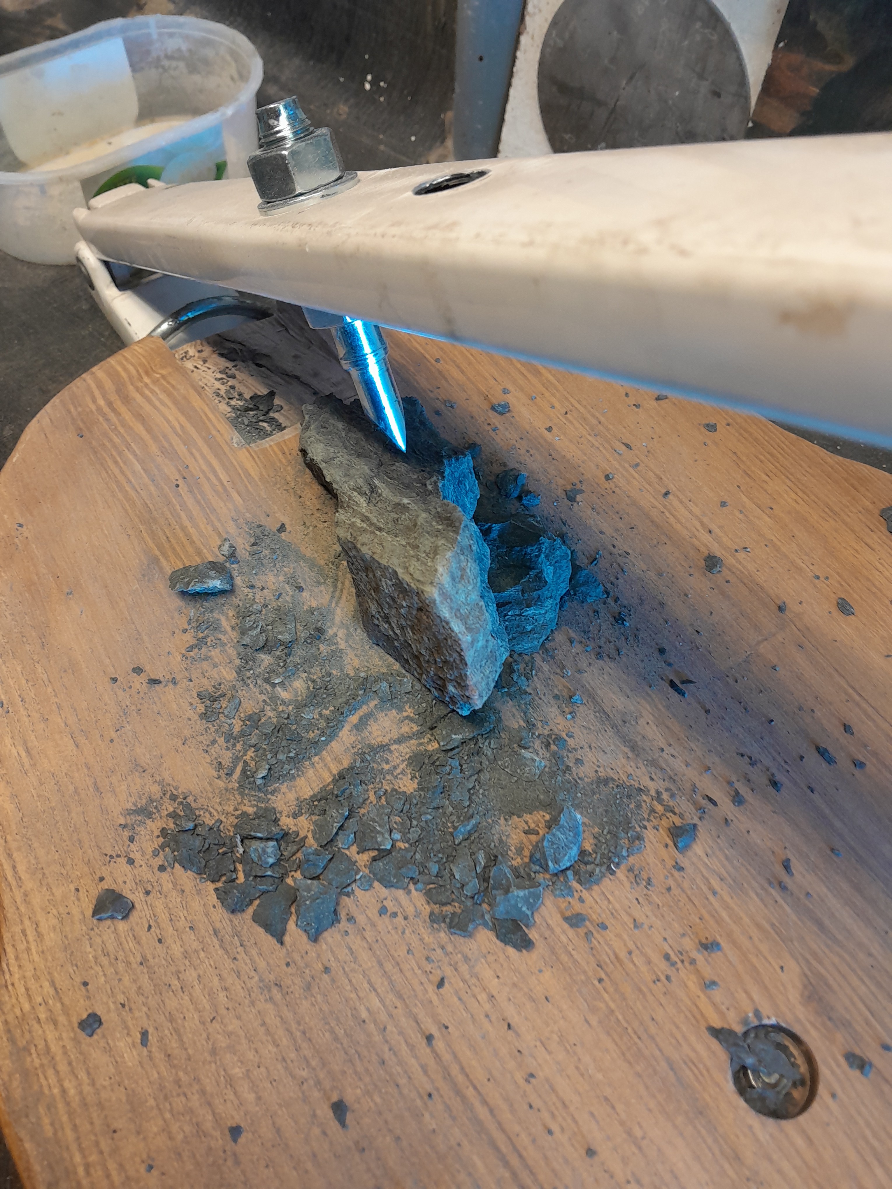

Très bonne idée ton trimmer maison, en tout cas il y a pas mal de petites choses, sur la dernière photo on voit une vertèbre dont l'aspect est celle d'un reptile marin, sans compter les dents de requins et poissons osseux

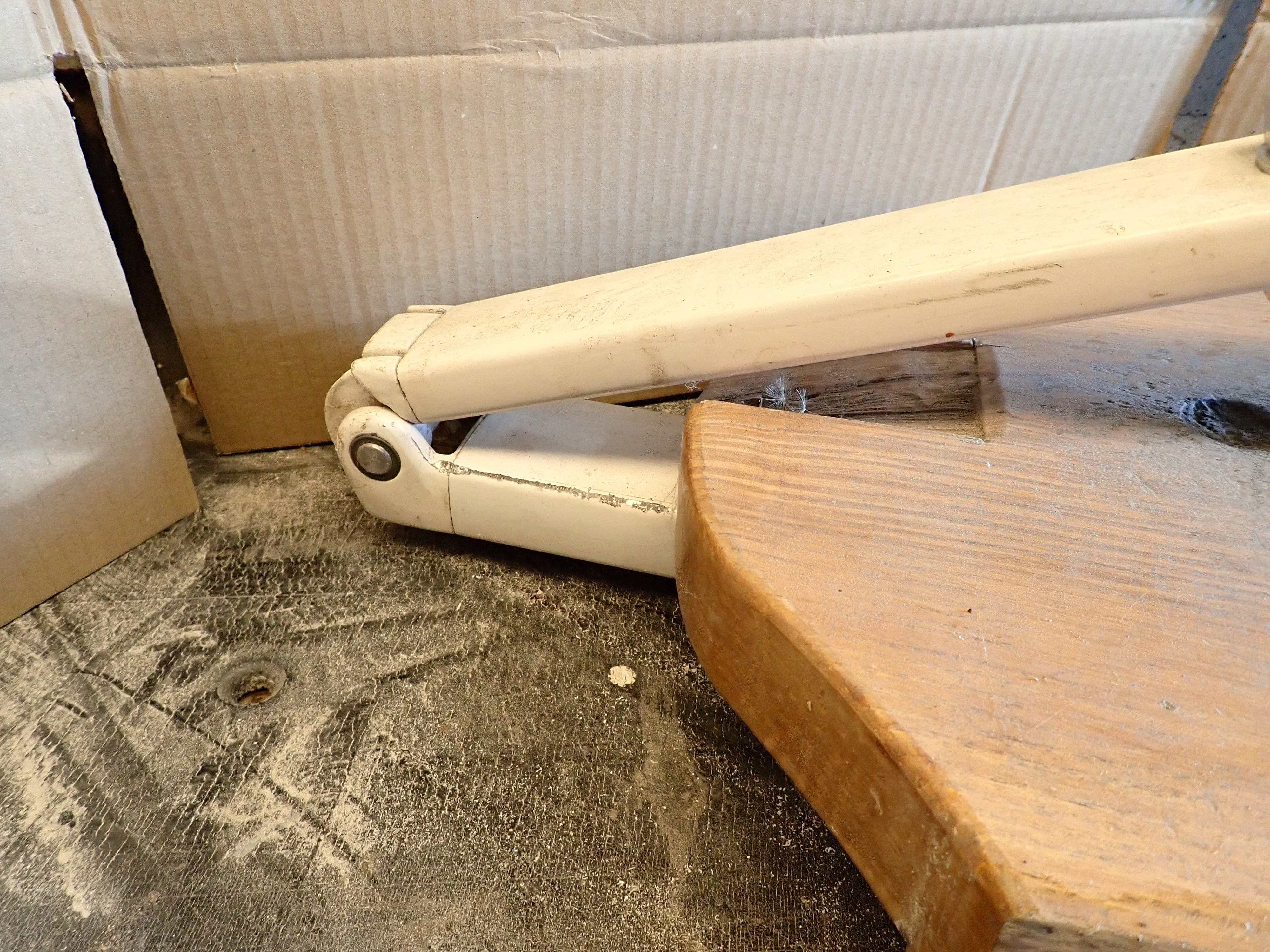

Tous simple a réaliser
Ancien bras de store mural ( Solidité de l articulation ), un gros goujon d ancrage affuté en biseau ,planche etc
Possibilité d avoir plus de force en rapprochant le goujon de l articulation, mais perte de hauteur.

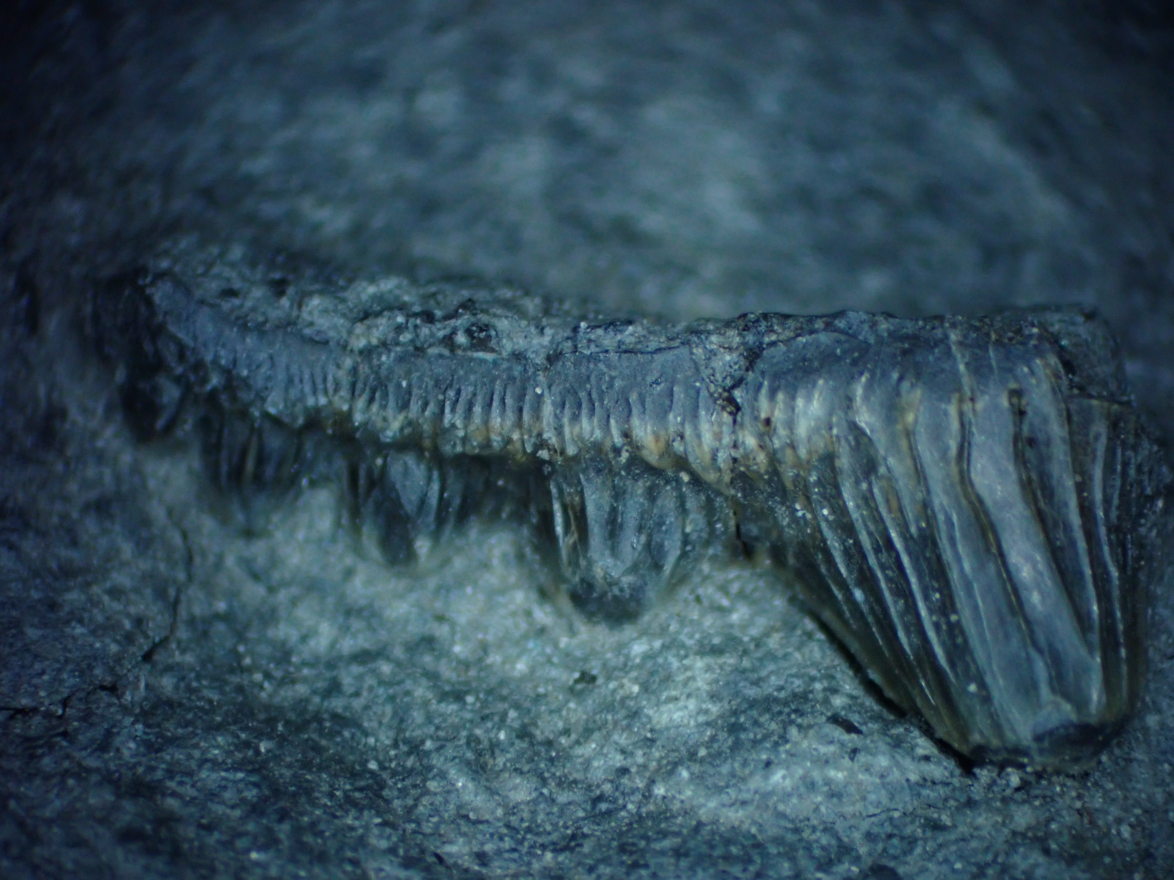

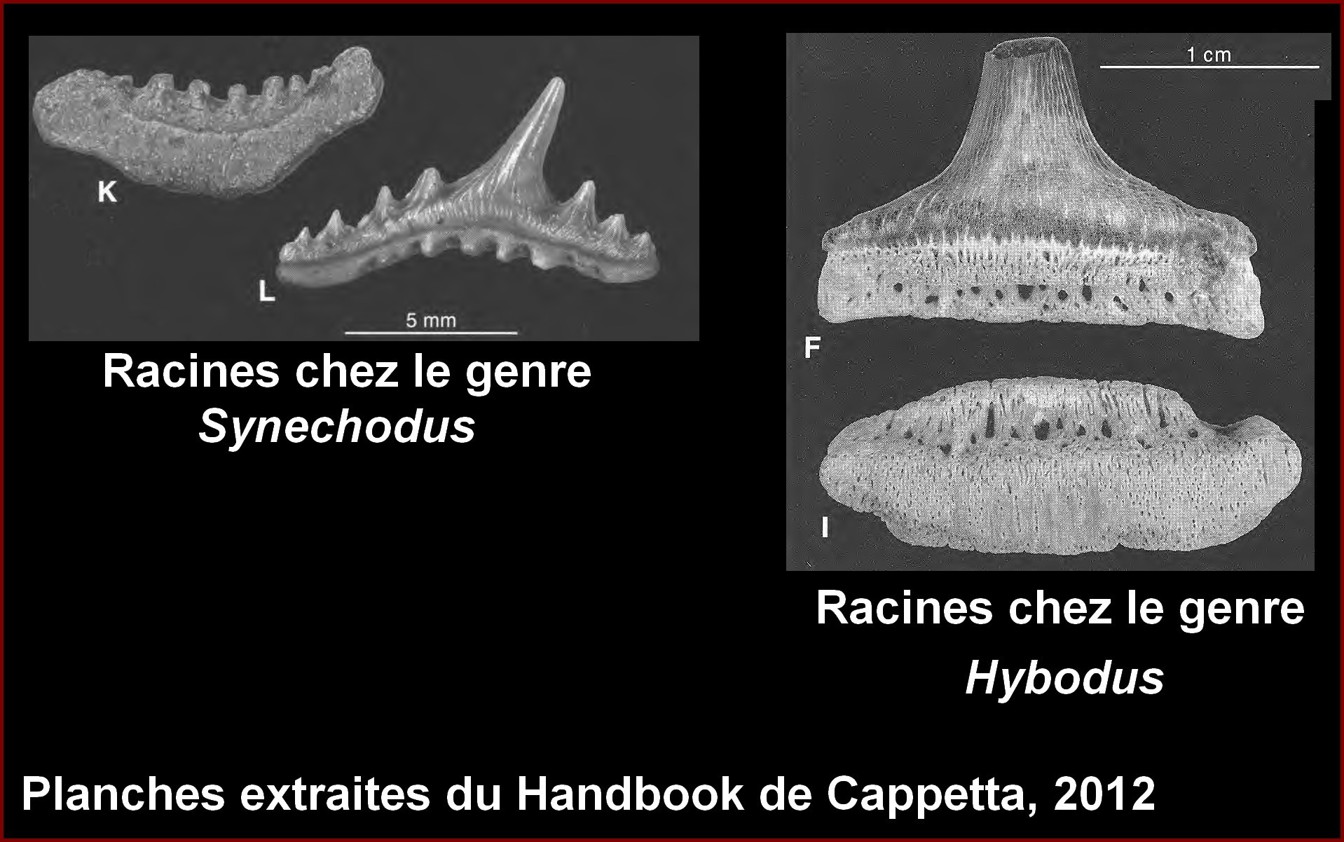

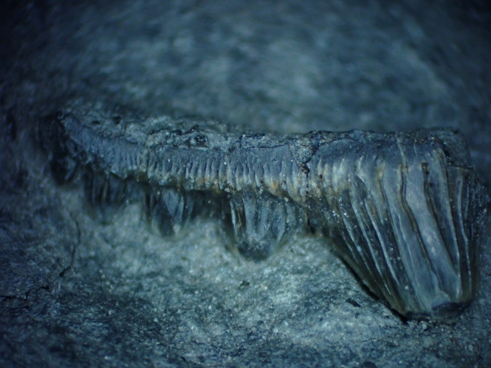

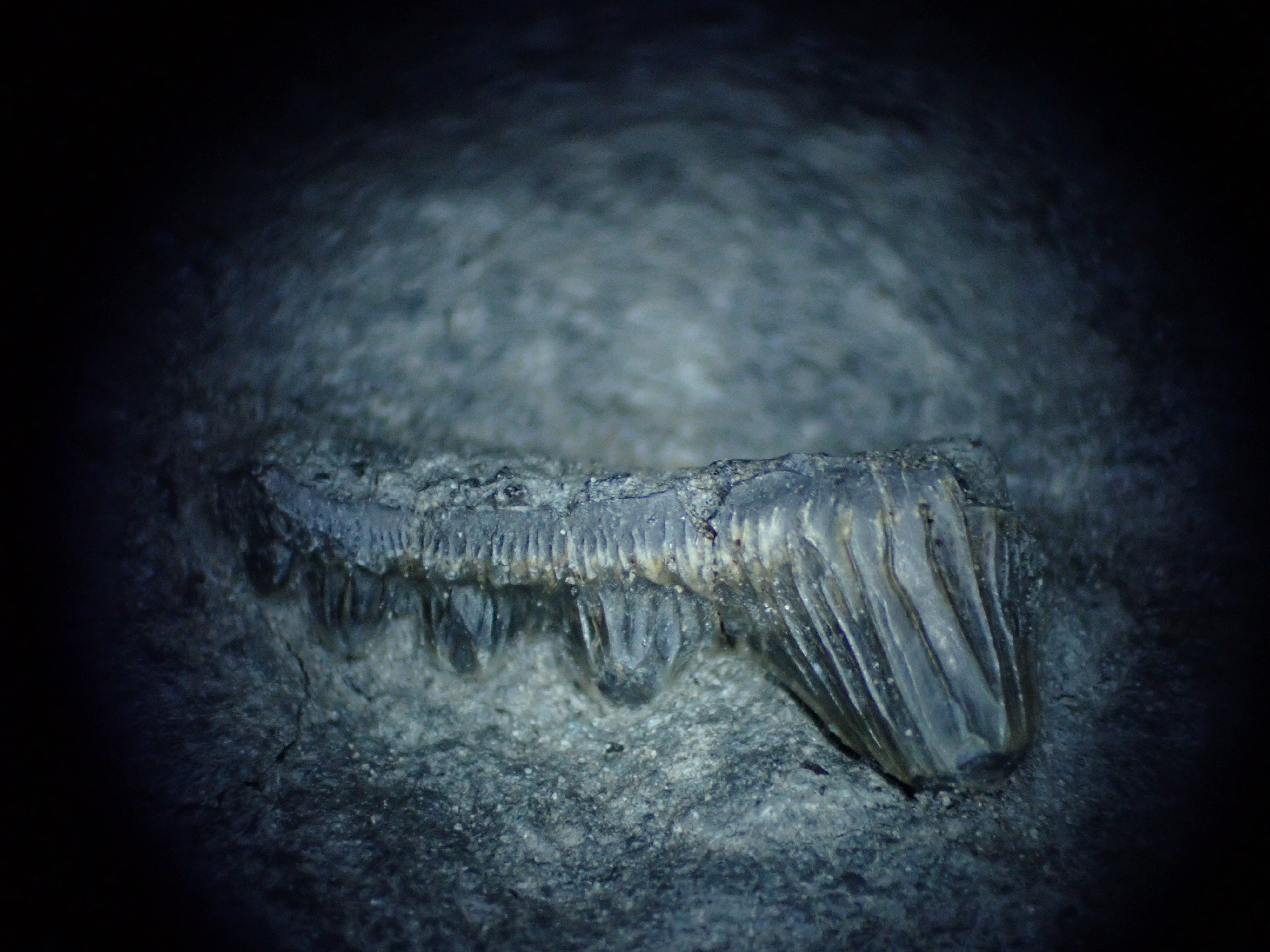

Revenons un peu sur les dents , peu être plus précis pour arriver a déterminer quelles que choses
Pour celle ci je vois pas du tous de quelle coté chercher ?
Longueur : 11mm
Tout dépend de la racine, voir la comparaison des systèmes racinaires (je parle uniquement de la forme des racines absente sur le spécimen de de Fred, pas du reste de l'ornementation qui varie d'une espèce à l'autre)
Citation
Même sans racine sa ressemble bien ?
cela ressemble, mais il faut avoir des racines pour en être certains, c'est l'une des grandes caractéristiques du groupe des élasmobranches et des travaux de Casier
