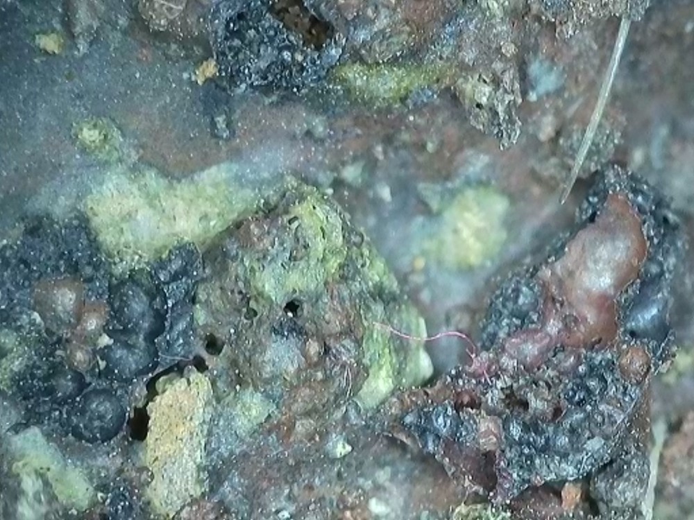

Pourrait-on vérifier si c'est bien du charbon de bois?

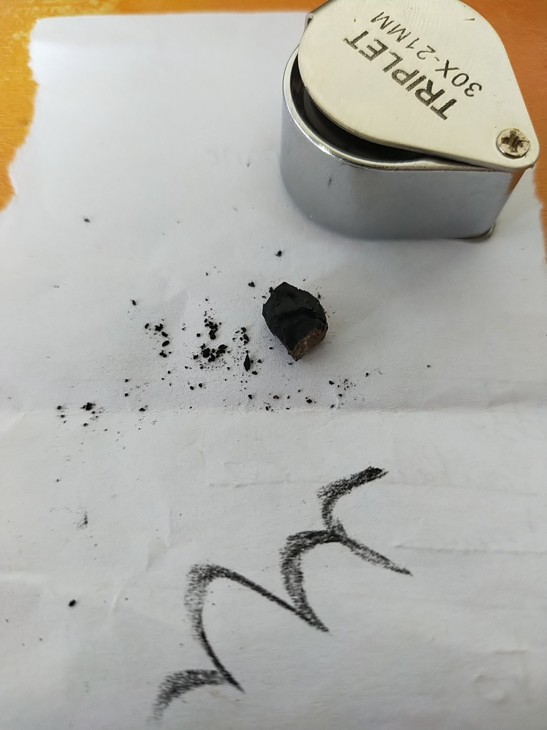

Je possède un échantillon de scorie avec une inclusion de charbon de bois. C'est très friable, il suffit de gratter avec l'ongle pour obtenir de la poussière.
Il y a 2 heures, mr42 a dit :

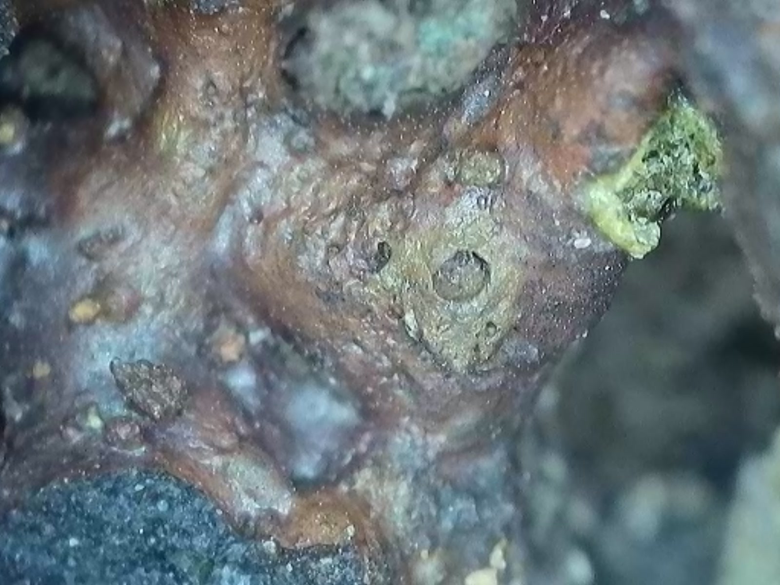

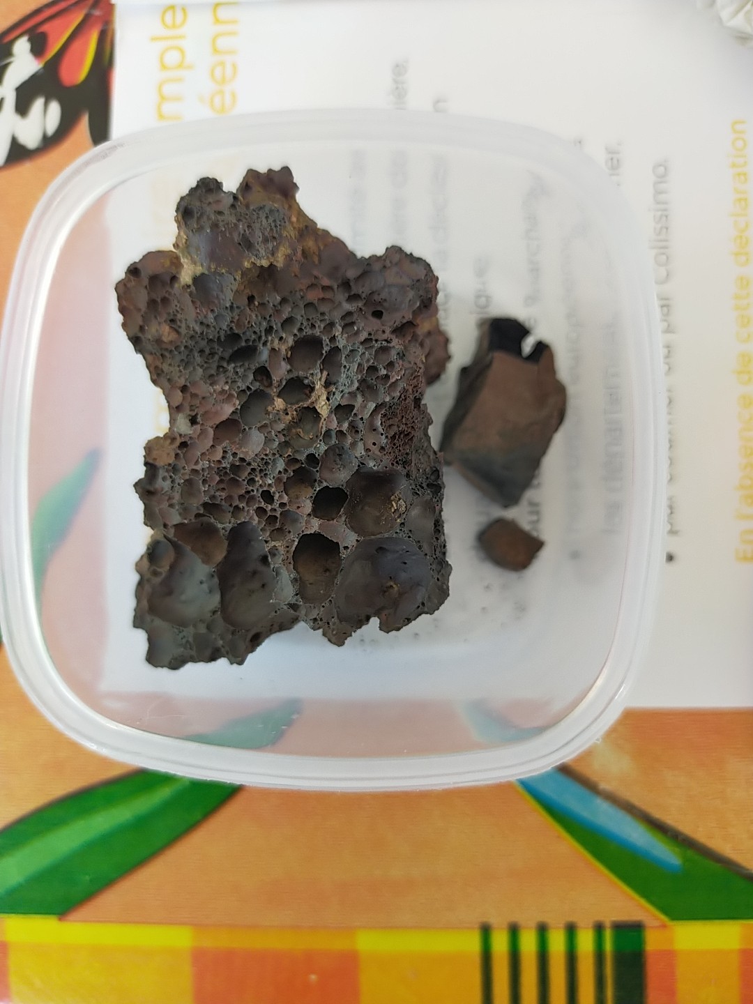

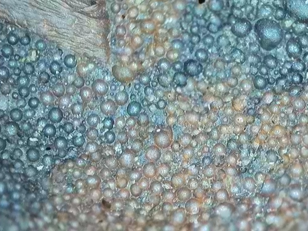

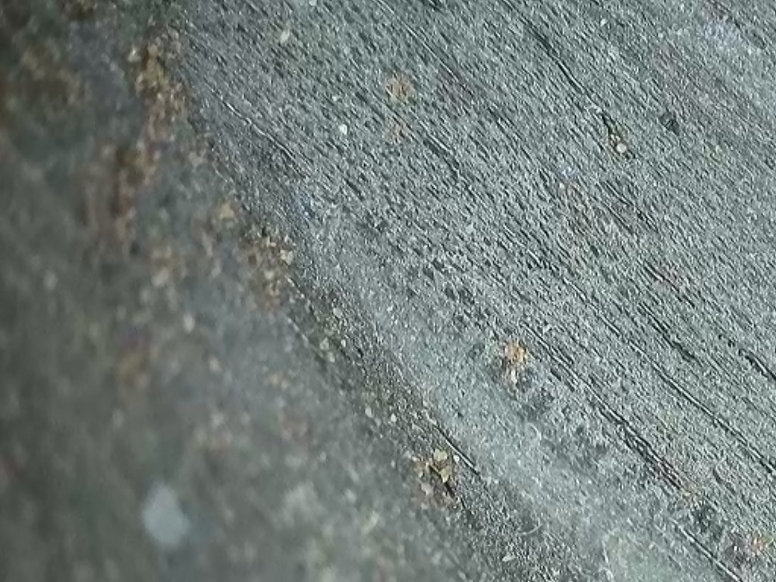

c'est bien du charbon de bois . je mets aussi des macros de la scorie et du charbon  (en qualité ,je peux pas mieux ).
cordialement
Merci, c'est clair.

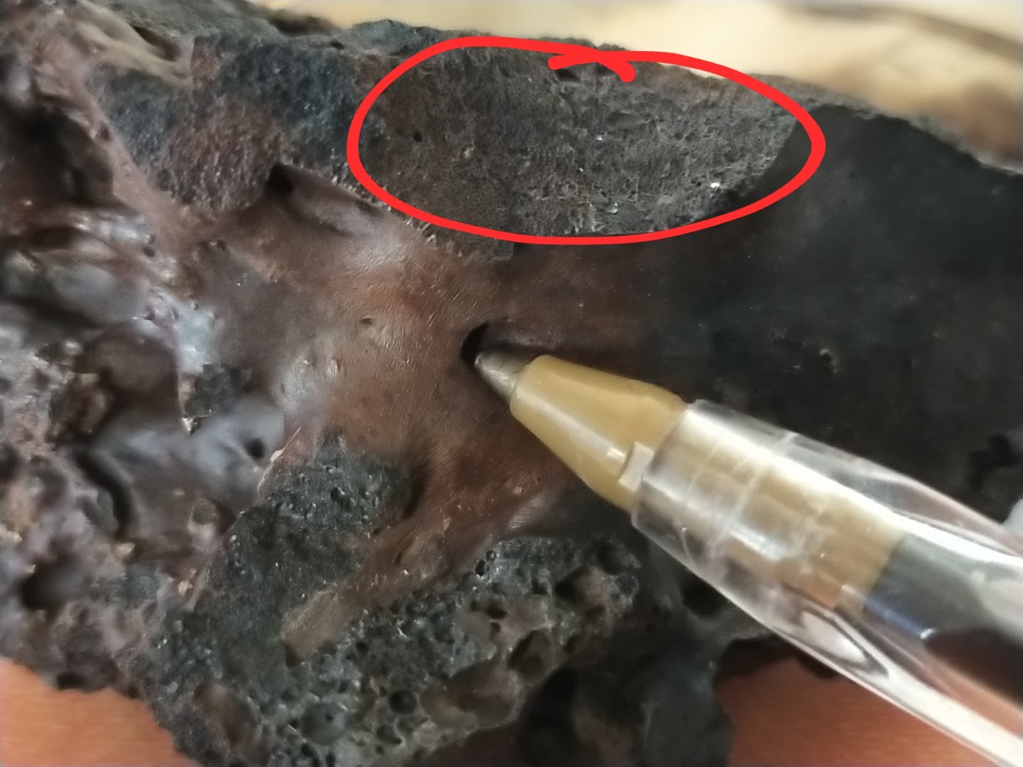

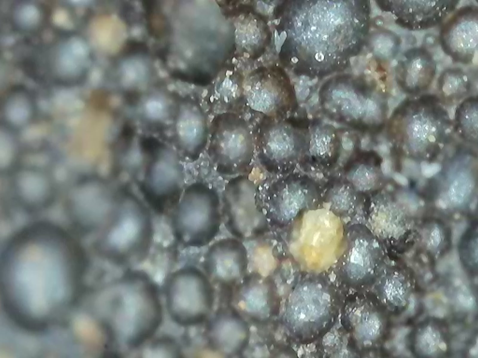

Les photos de la scorie sont curieuses, surtout la 3ème. Je ne vois pas bien si ce sont des bulles ou des billes. Dans les deux cas, cette régularité est surprenante.
Il y a 2 heures, Bob74 a dit :
C'est datable! Dans les limites de détection
il y a 27 minutes, Bob74 a dit :
c'est la partie "cassée"  pleine des scories ,ce sont des petites bulles .
Ca donne une sensation de métrise

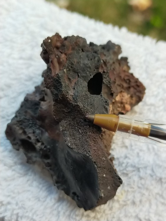

C'est une piste intéressante. Sur la dernière photo ça fait plus mâchefer que scorie:
IMG20250204173424-EDIT.jpg.ade9bf4f8d6cd646109d0a5432fd204f.thumb.jpg.d2351c0fdec70af453f05d378aec256e.jpg
Mais ça ne nous dit pas comment c’est arrivé là.
Pour des mâchefers de cette taille, il faudrait une grosse chaudière industrielle. La plus proche semble être la centrale thermique de Gardel. Aujourd’hui, elle est 100 % biomasse mais pendant des années elle a fonctionné au mélange bagasse-charbon. Pourquoi et comment aurait-on transporté des tonnes de déchets jusqu’à la Désirade ?
