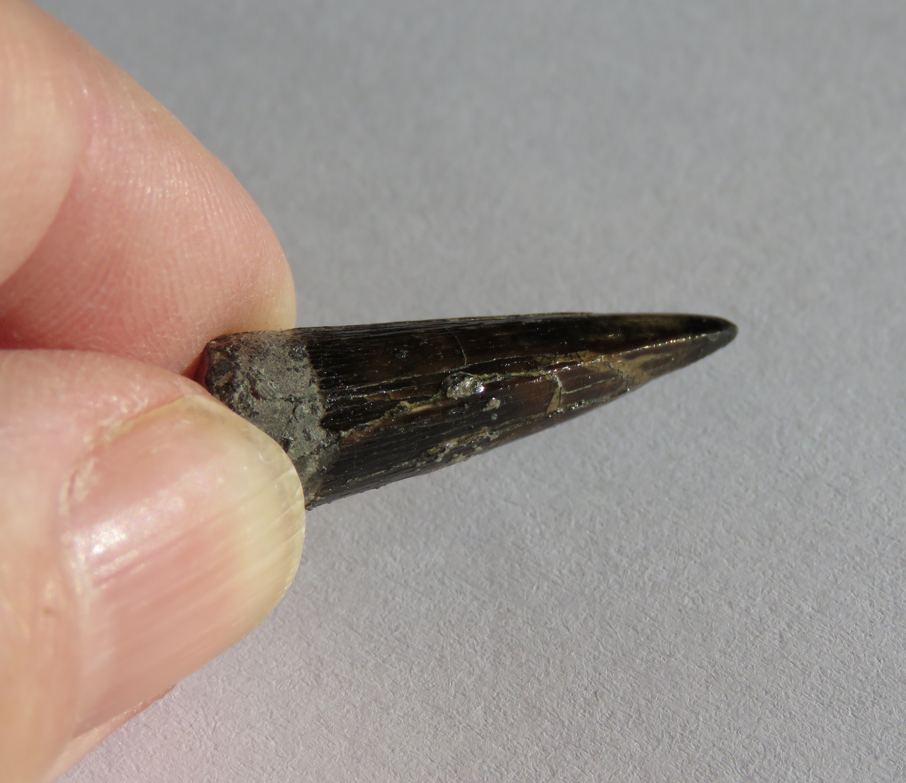

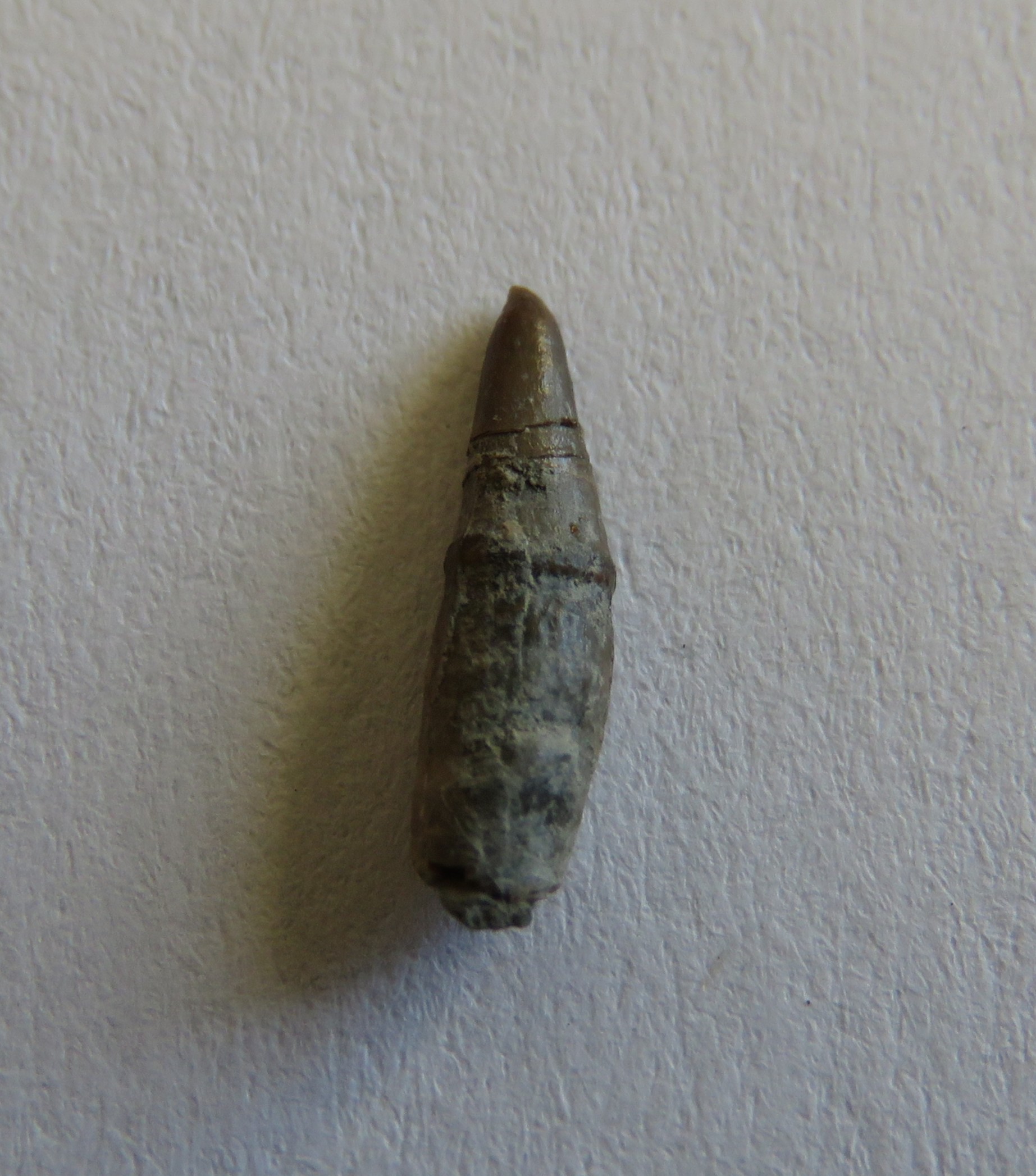

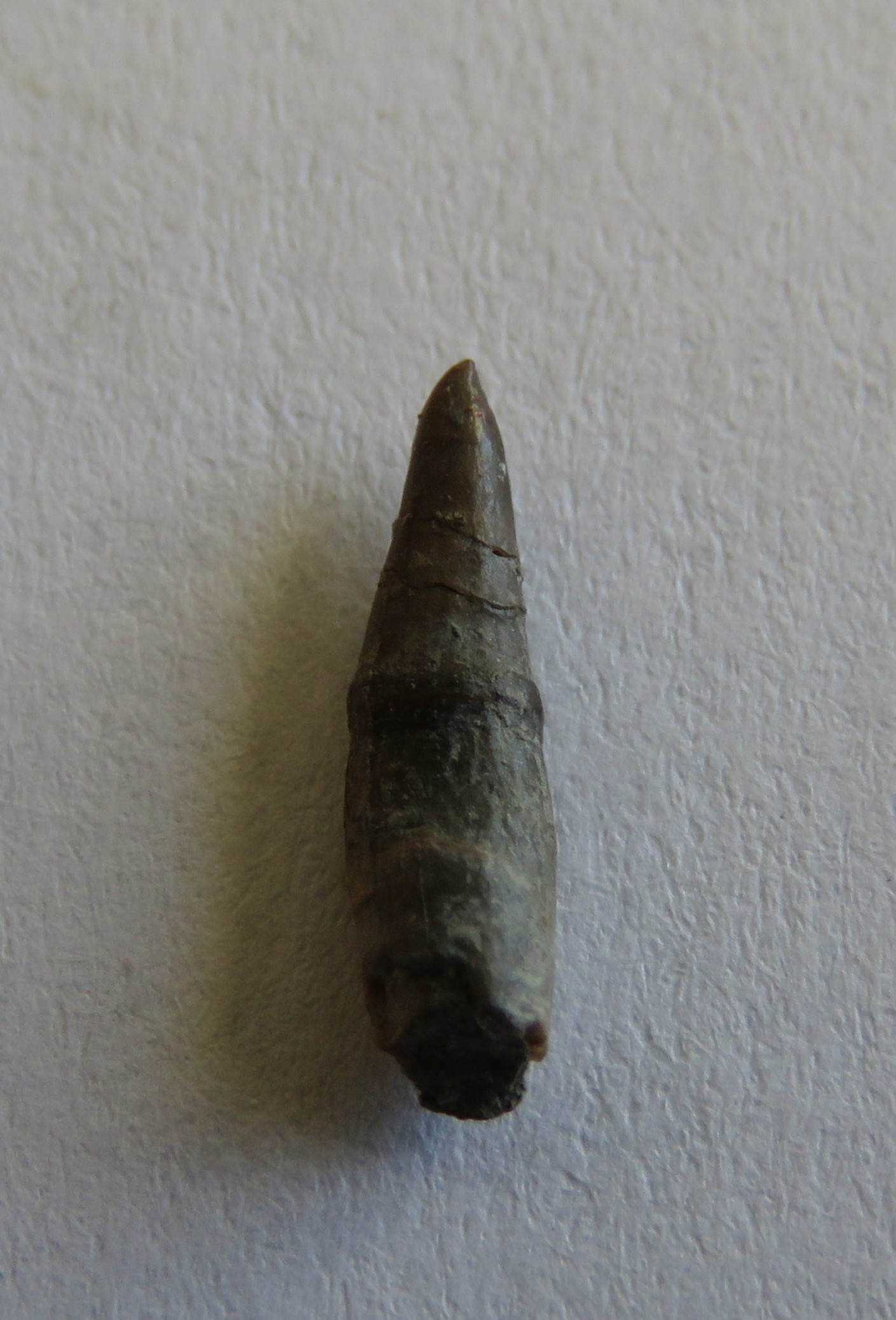

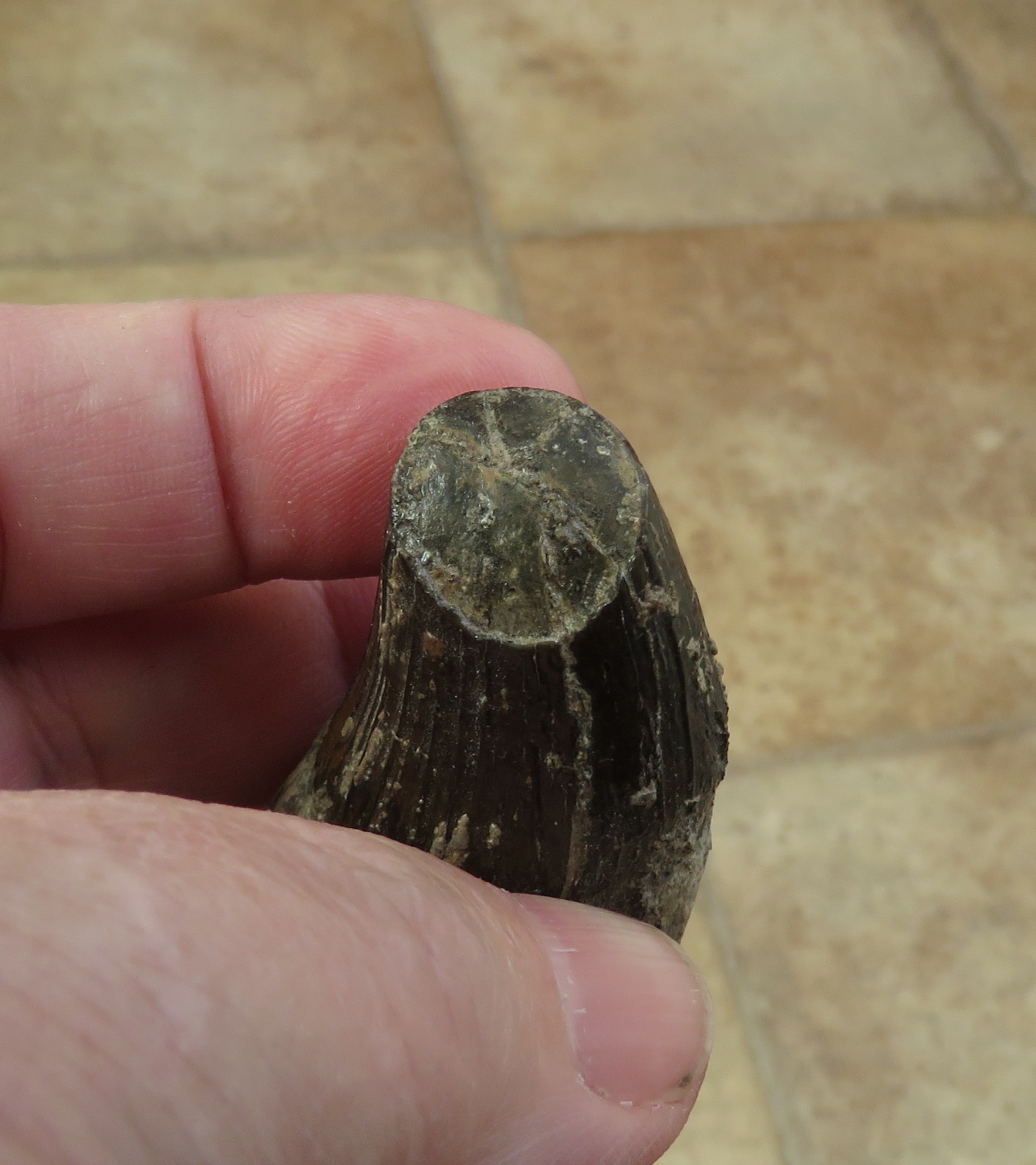

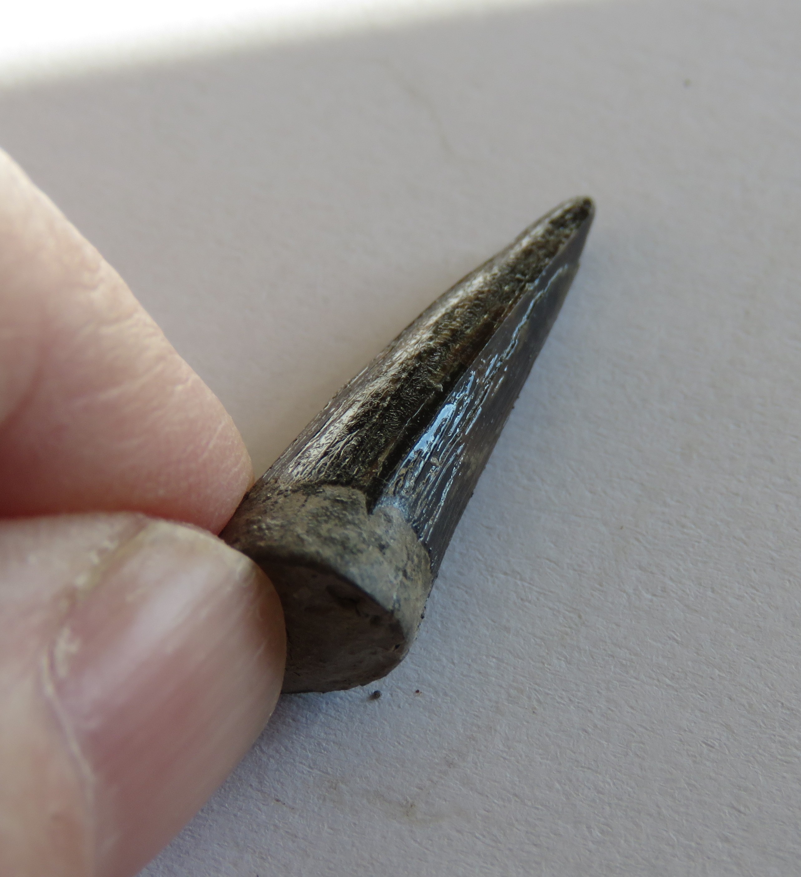

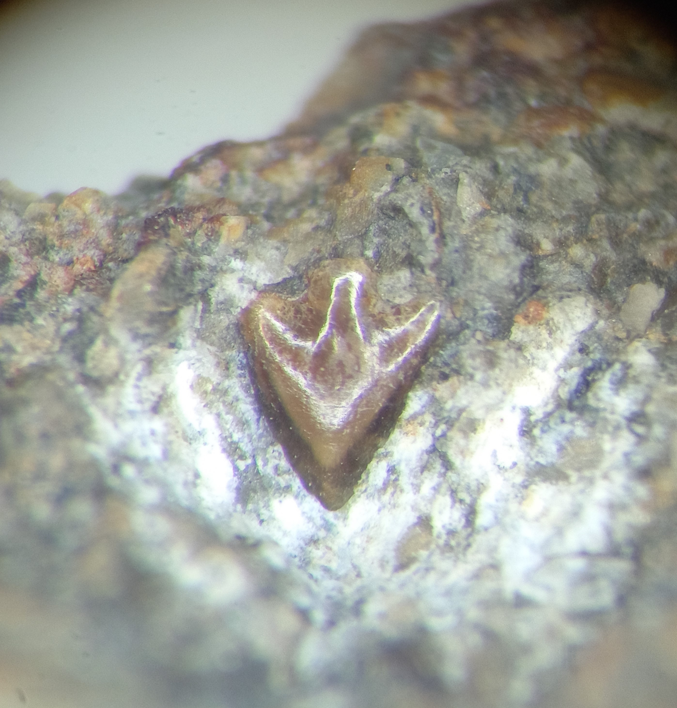

Du Toarcien moyen de Lozère, voici une dent d'Eurhinosaurus, un ichthyosaure d'assez grande taille aux mâchoires asymétriques: maxillaire très mince et allongé, mandibule édentée très réduite, les dents menues n'étant présentes qu'à l'extrémité du rostre, ce qui lui conférait une allure proche de l'espadon actuel. Cette dent mesure 1 cm racine comprise, le maxillaire dont elle provient, 70 cm au moins (il n'est pas tout-à-fait complet).
1 cm la dent c'est pas évident à trouver sur le terrain j'imagine, seule chose qui me chagrine l'absence (visible sur la photo d'un émail net)
J'ignorais par contre pour la dissymétrie de la mâchoire et de la mandibule

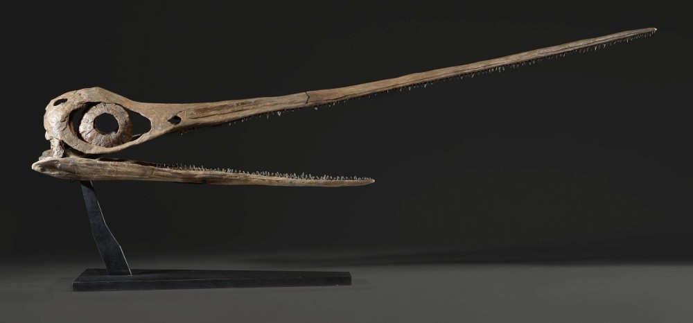

Un crâne d'Eurhinosaurus longirostris du Toarcien d'Holzmaden (Allemagne)
Il y a 17 heures, elasmo a dit :
Bonjour Elasmo, cette dent était conservée dans la marne à proximité immédiate des os maxillaires, comme plusieurs autres. Certaines sont restées en place dans la rainure de l'os.

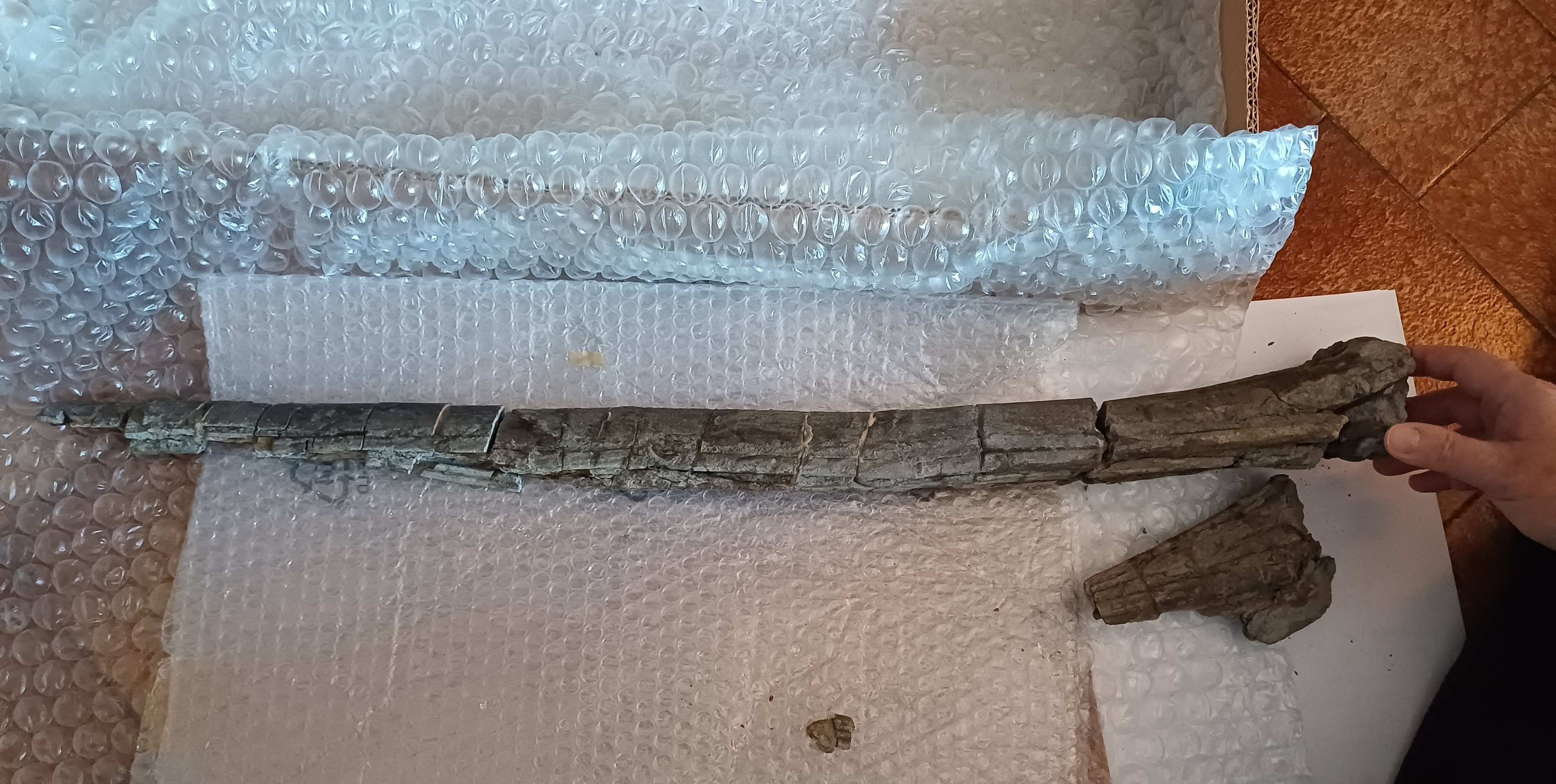

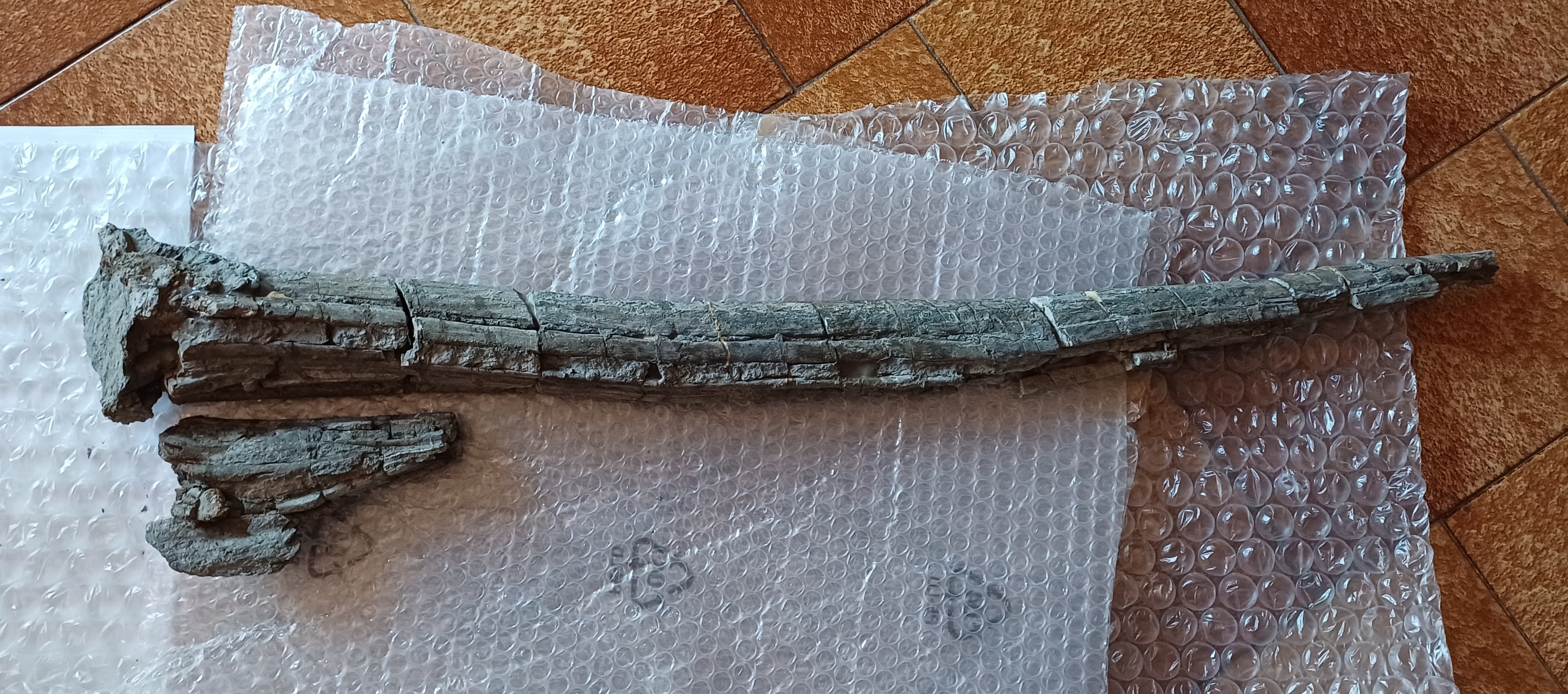

Voici la trouvaille en entier, faite le 20/09/1993 après un épisode cévenol intense de 3 jours. La longueur conservée dépasse les 70 cm. Comme ces os étaient en partie affleurant, en partie en sub-surface, il y a eu du dégât dû à l'érosion et au lessivage avant la découverte, les débris osseux étalés sur la pente (un bon tiers du rostre) m'ayant aiguillé vers la suite in situ quelques mètres plus haut. Depuis plus de 30 ans, je peux facilement surveiller la zone, une quasi-falaise de 8 mètres de hauteur pentue à plus de 70°,  rien d'autre n'est apparu. C'est le Toarcien supérieur, Zone et horizon à Thouarsense.
Si c'est bien un Eurhinosaurus, il est néanmoins assez différent de l'unique espèce trouvée à Holzmaden. La mandibule, malheureusement incomplète, ne porte pas de dents. Les maxillaires, plus épais que chez les spécimens allemands, ne portent des dents minuscules, que dans la partie distale du rostre. L'émail des dents ne montre quasiment pas de relief, par contre, une sorte de petit crochet à la pointe les caractérise.

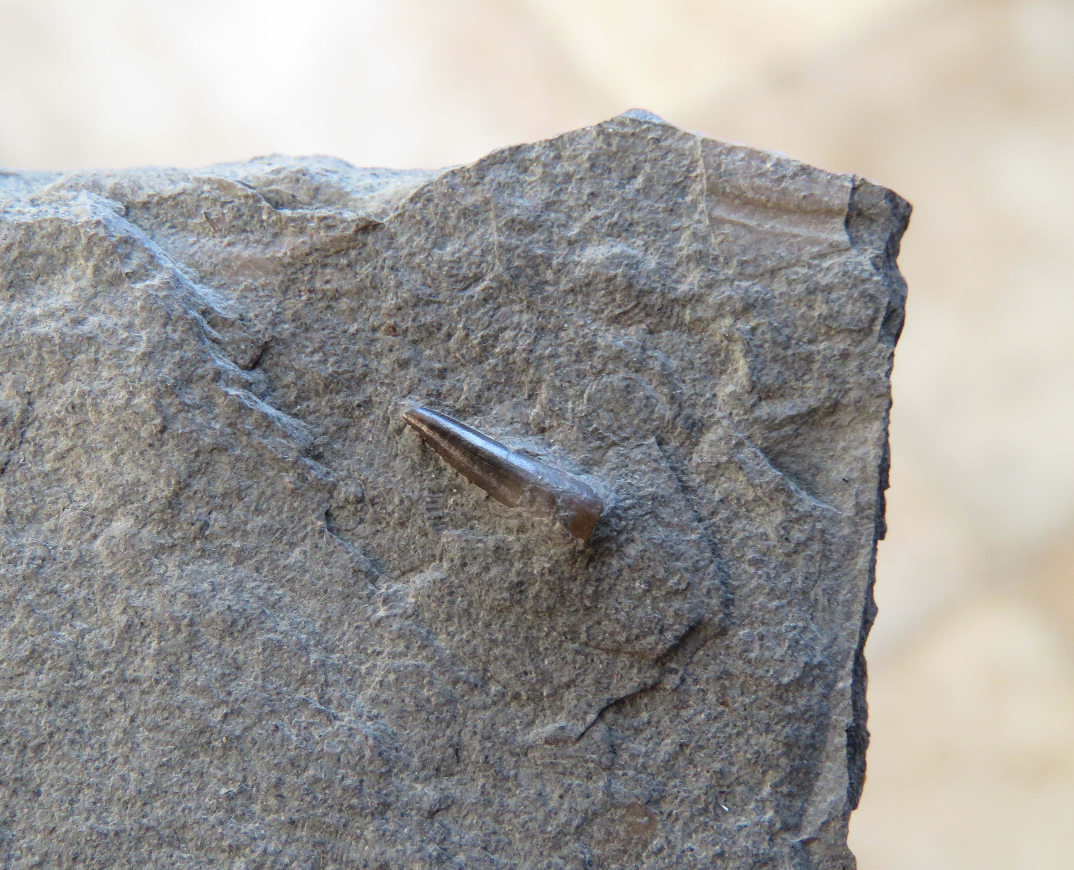

Une autre dent, à peine plus grande (12mm) dans un schiste-carton du Toarcien inférieur de Saint Bauzile, donc un peu plus ancienne, apparait tout aussi dépourvue de relief. Elle a été mise à jour lors de travaux de creusement d'un fossé de drainage routier à proximité immédiate du village :
Avec une Hildaites typiquement aplatie:

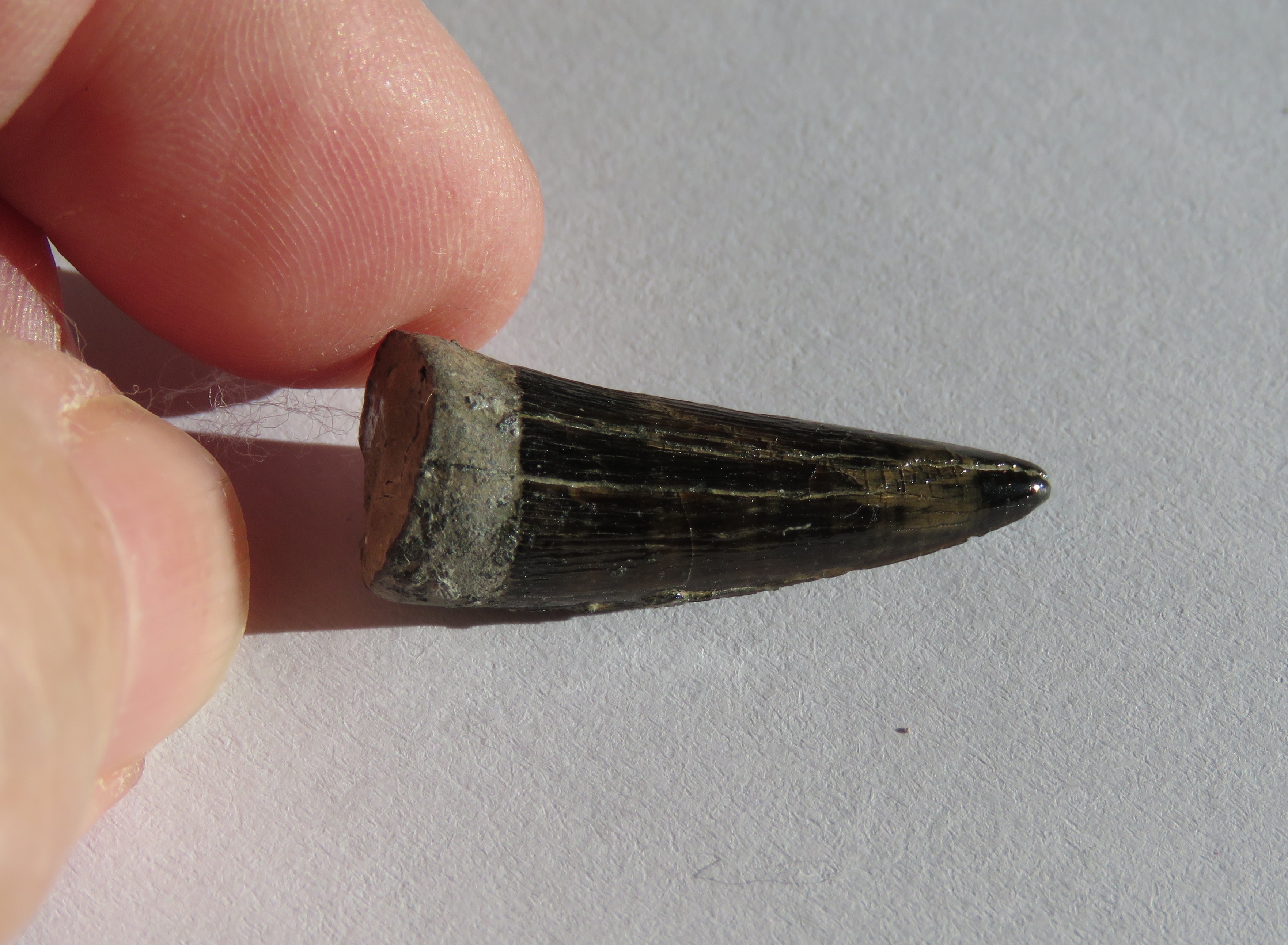

-Une petite dent de crocodilien (Steneosaurus), Marnes de Dives (Callovien terminal) sous quatre angles de vues différents :

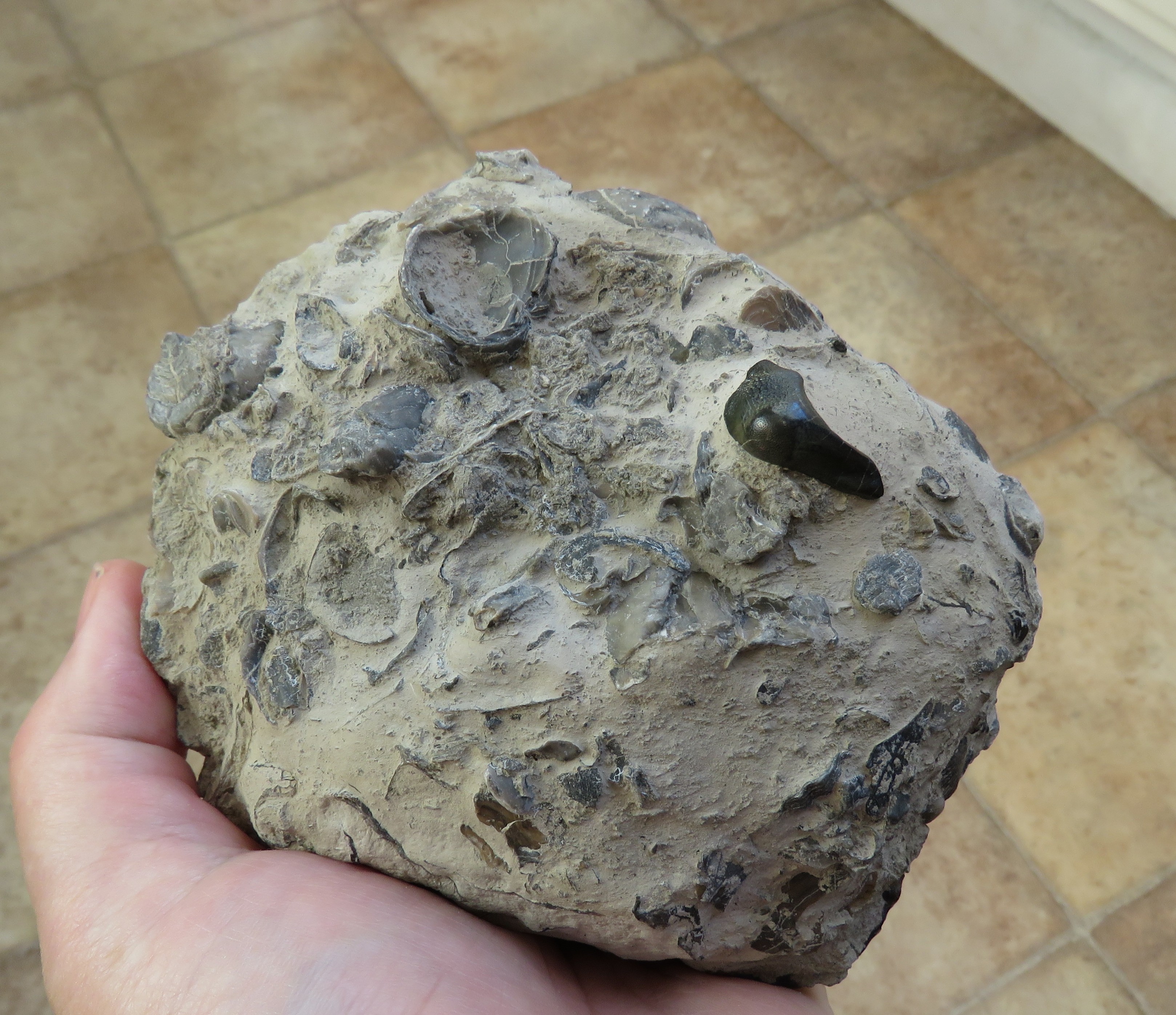

Une dent antérieure du requin durophage Asteracanthus dans un nodule calcaro-marneux à coquillages des Marnes de Dives:

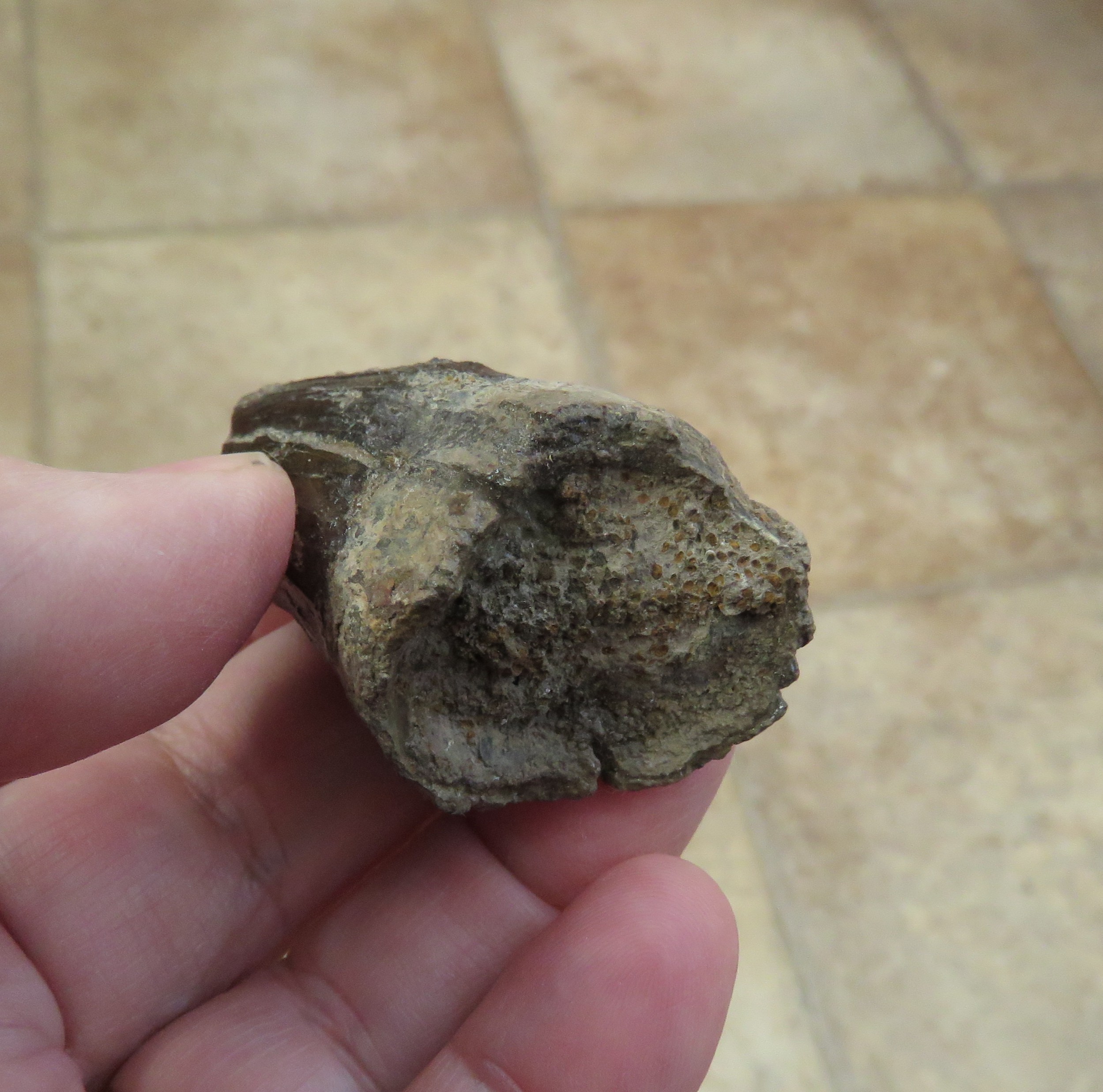

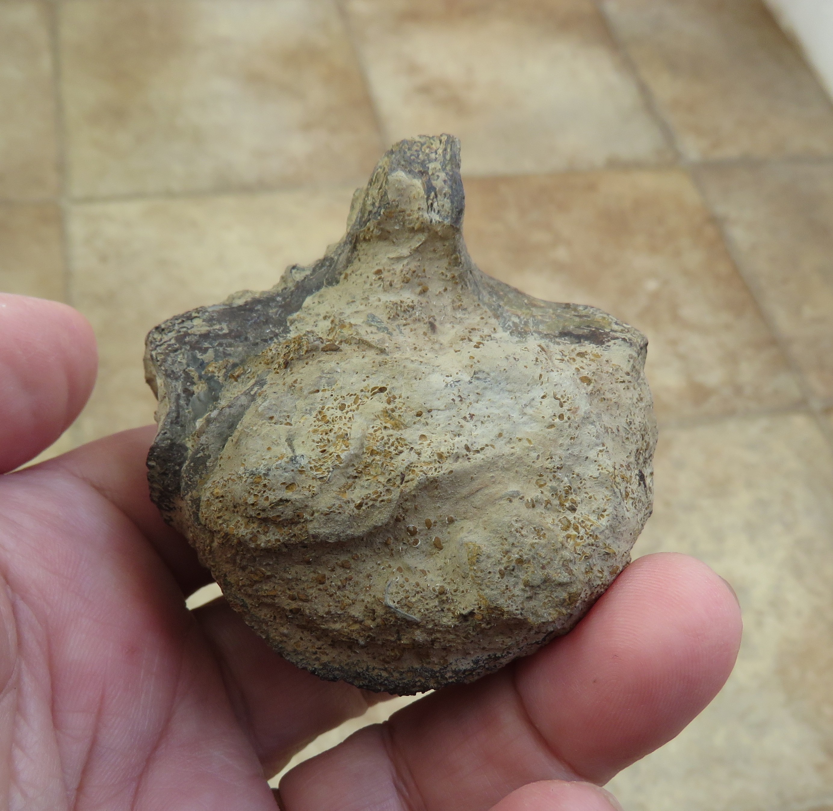

Autre trouvaille dans le Kimmeridgien il y a environ 2 ans
Photo à  la découverte:

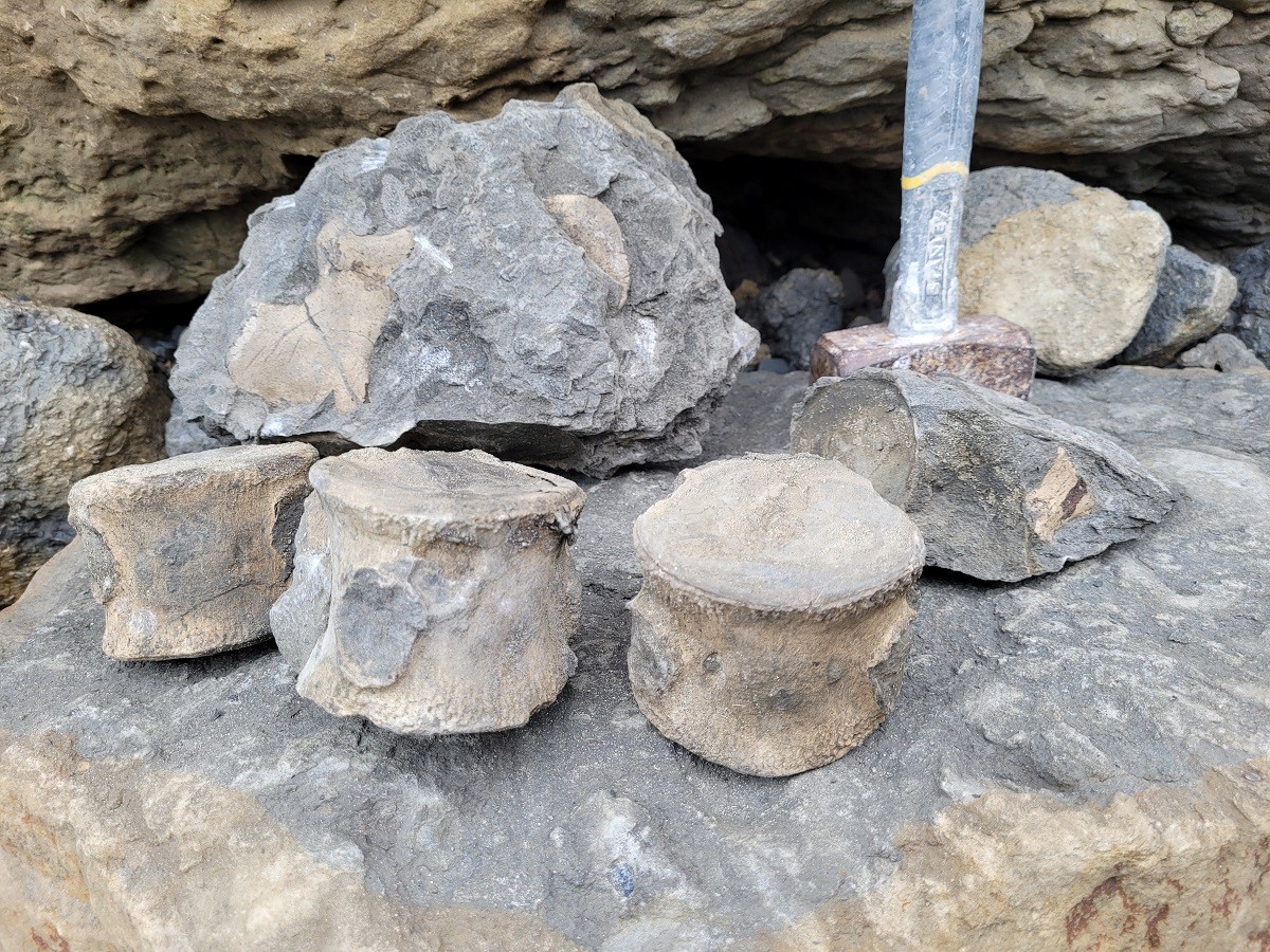

1/2 heure après: 3 vertèbres de Sauropterigiens avec 1 apophyse épineuse et une apophyse transverse (non soudés: individu juvénile)Plesiosaure(3).thumb.jpg.36312d8989bb99693457bbb1b388d217.jpg

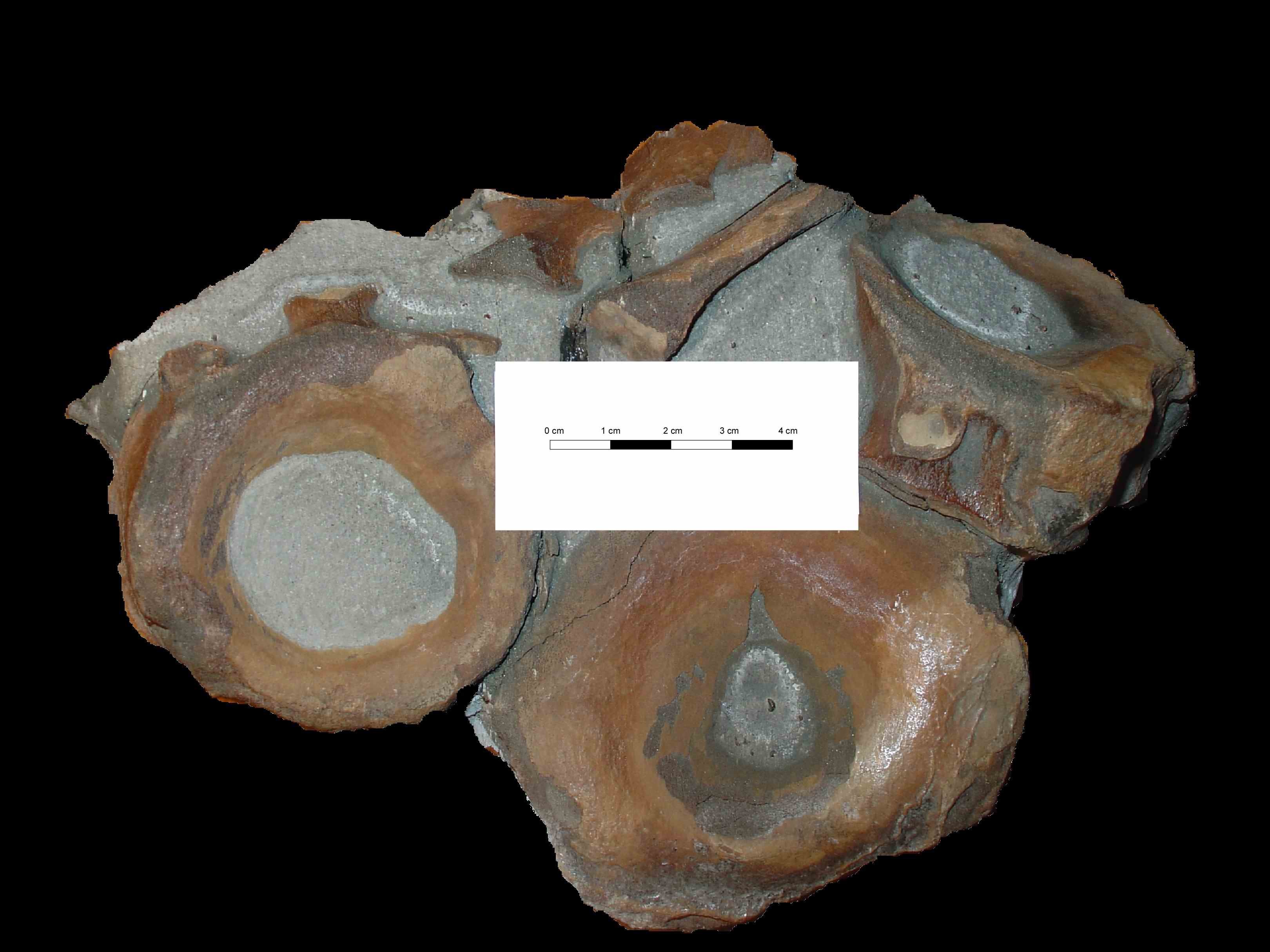

Vertèbres d'ichthyosaures,  niveau à Hildoceras biffrons, Toarcien secteur de Nancy

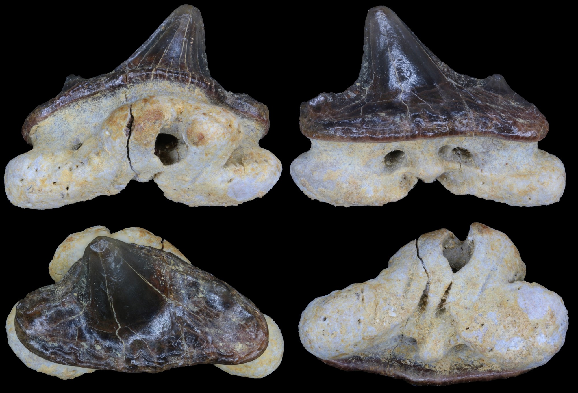

Agaleus dorsetensis, Pliensbachien, Sarthe
Agaleus dorsetensis Duffin & Ward, 1983, Pliensbachien, Sarthe

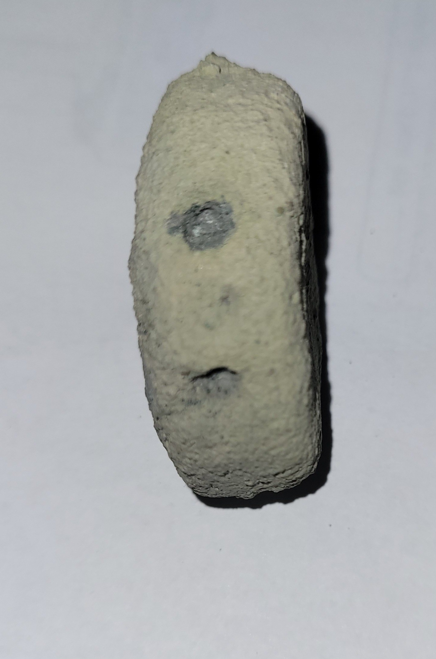

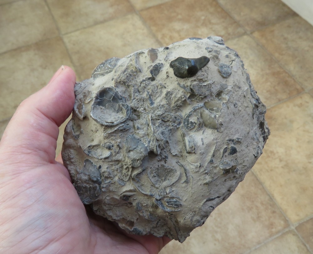

Bonsoir
Un Pycnodonte dont j'ai pu identifier le genre, pour l'espèce il y a deux possibilité et pas de diagnoses disponibles
Voir l'article sur les Pycnodontes de France dans le dernier numéro de l'ancienne revue Fossiles paru en Septembre 2024 par Patrice LEBRUN

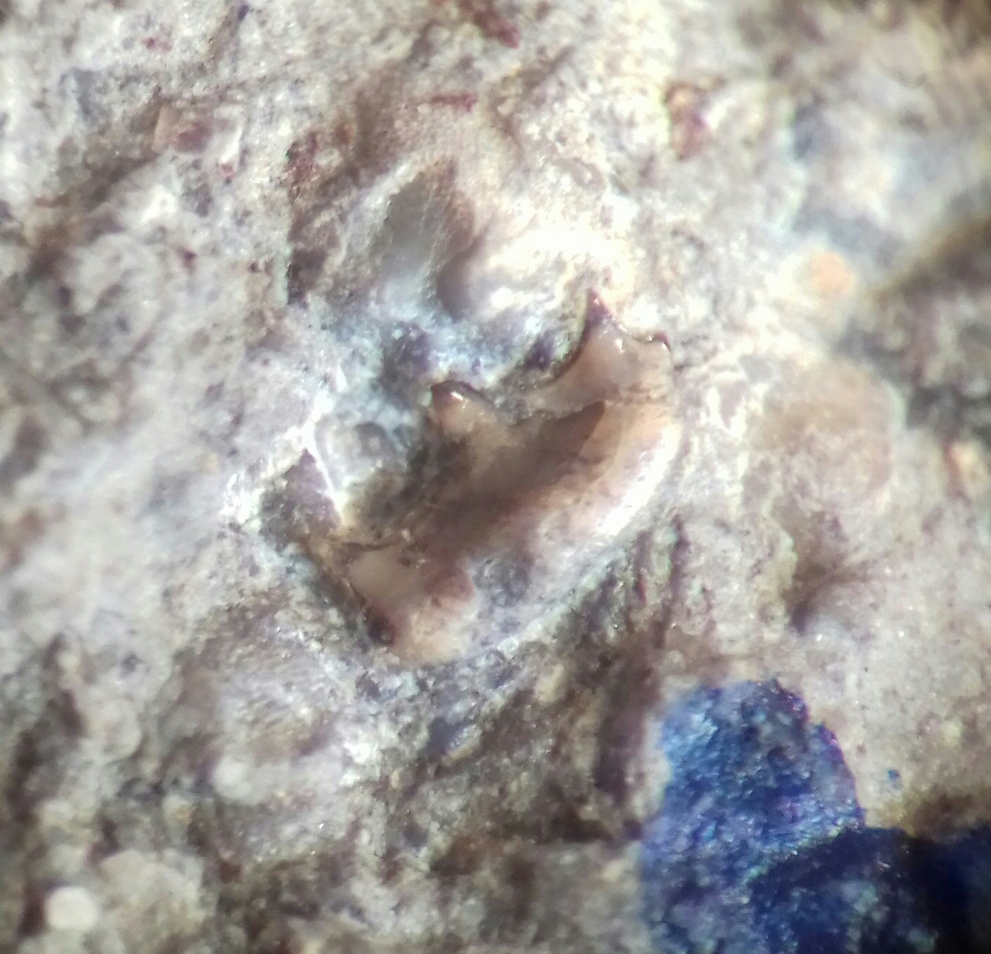

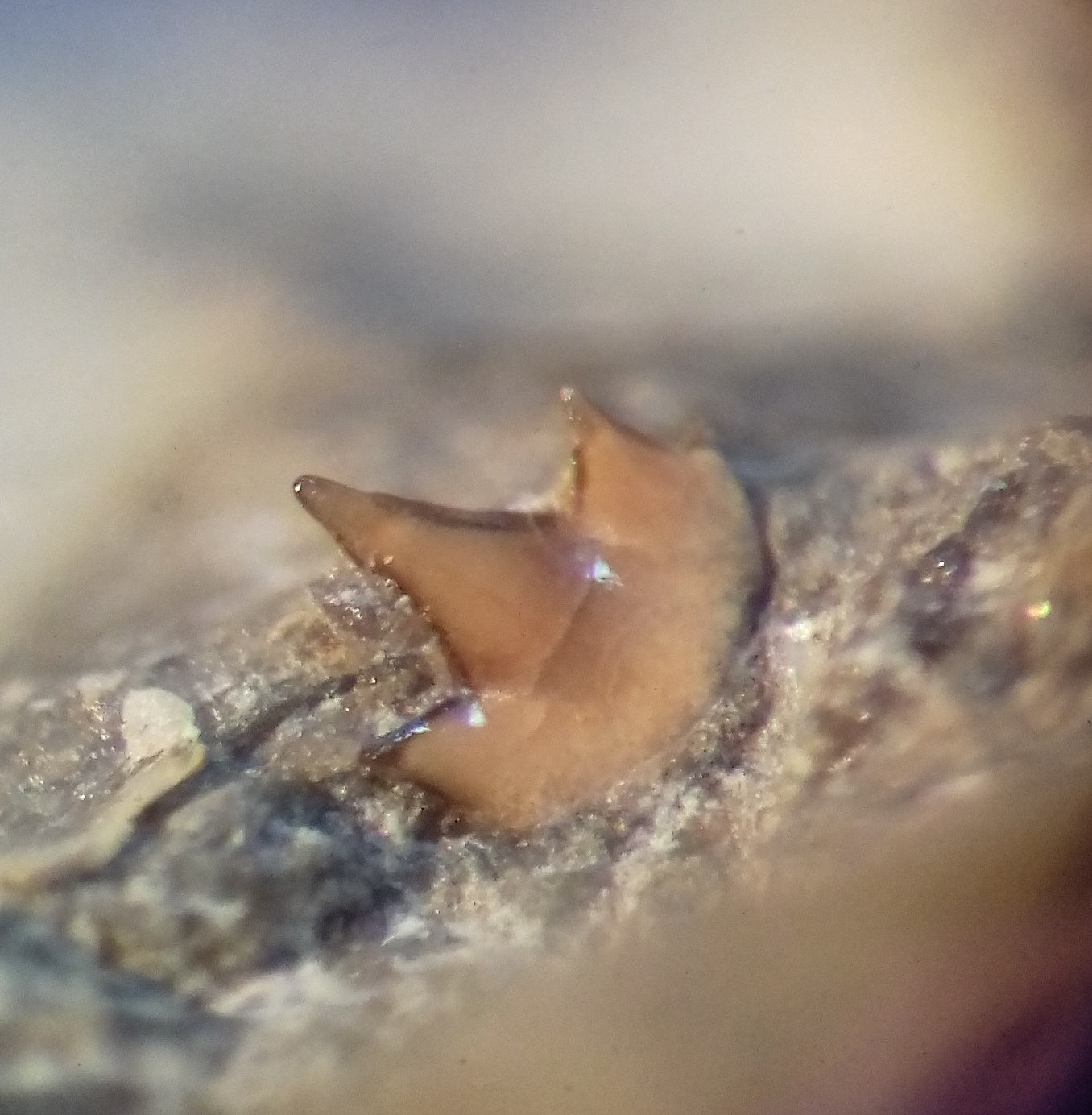

J'ai plusieurs restes de poissons osseux qui seront assez compliqués à identifiés, car isolés, mais pourquoi pas en cherchant bien trouver quelques informations (c'est ce que j'ai déjà commencé sans trop de succès dans l'immédiat)
il y a une heure, elasmo a dit :
Hoo curieuse dent ! et très intéressante
Recherche qui va être passionnante
