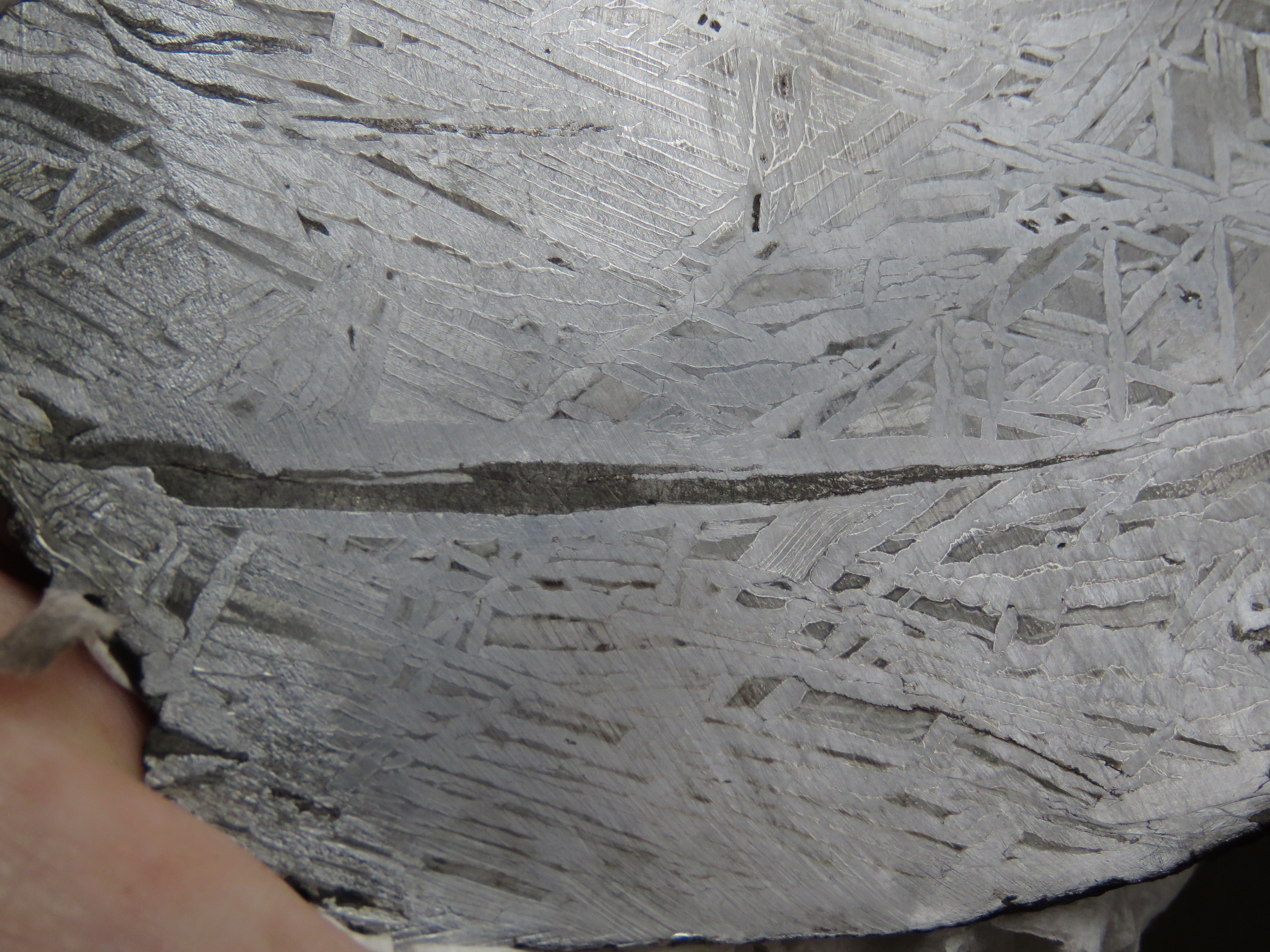

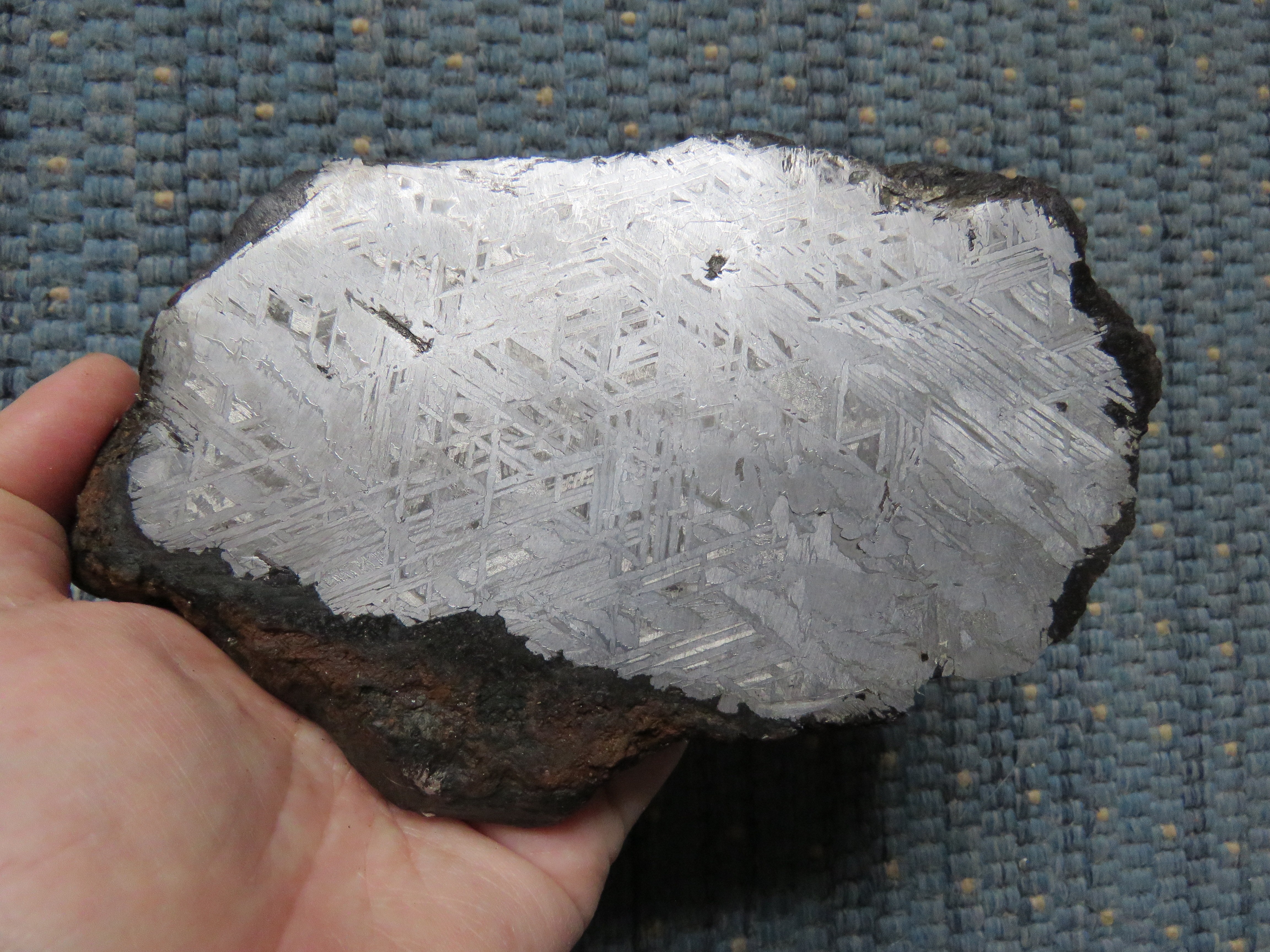

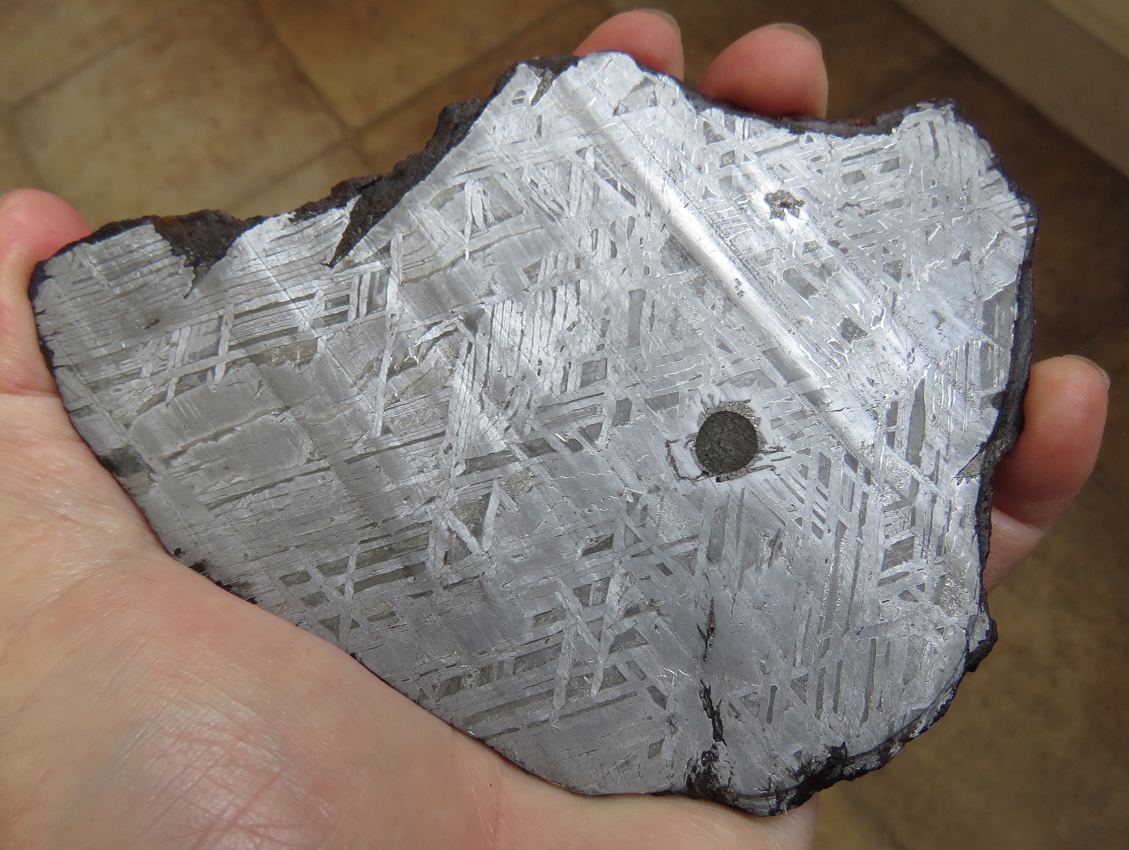

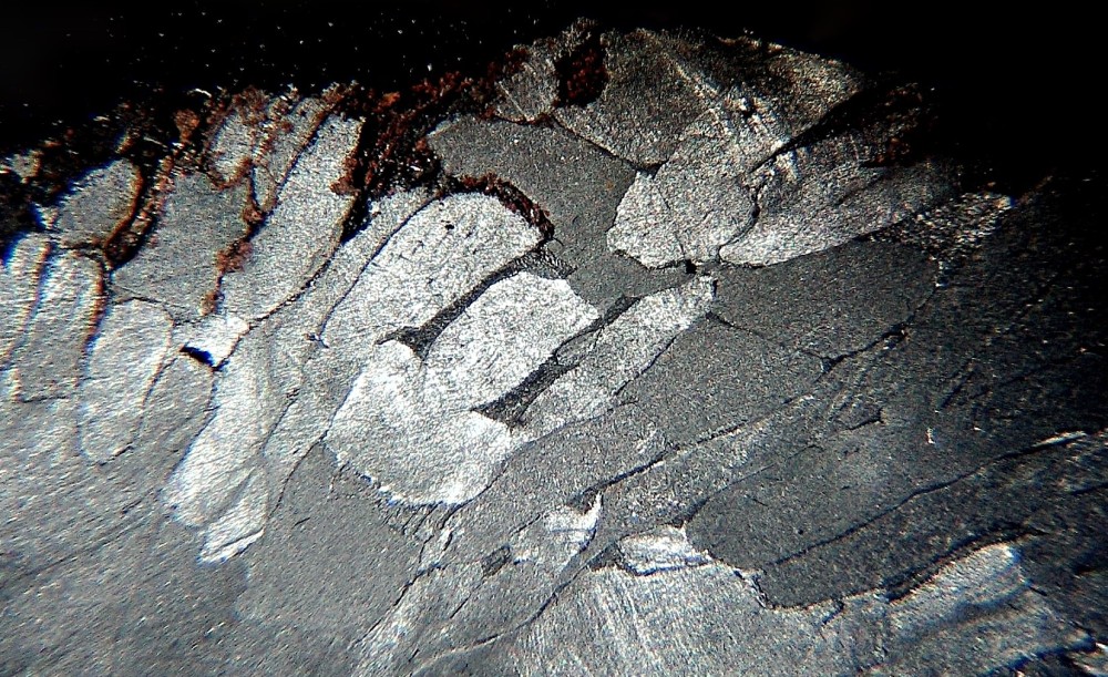

Elle est enfin arrivée à la maison, après un périple terrestre dans les méandres de la Poste qui n'aurait (presque) rien à envier à sa longue odyssée dans l'espace:chaud:.
La scie qui l'a coupée en Chine était bien fatiguée elle aussi, mais à part ça c'est un beau sujet.

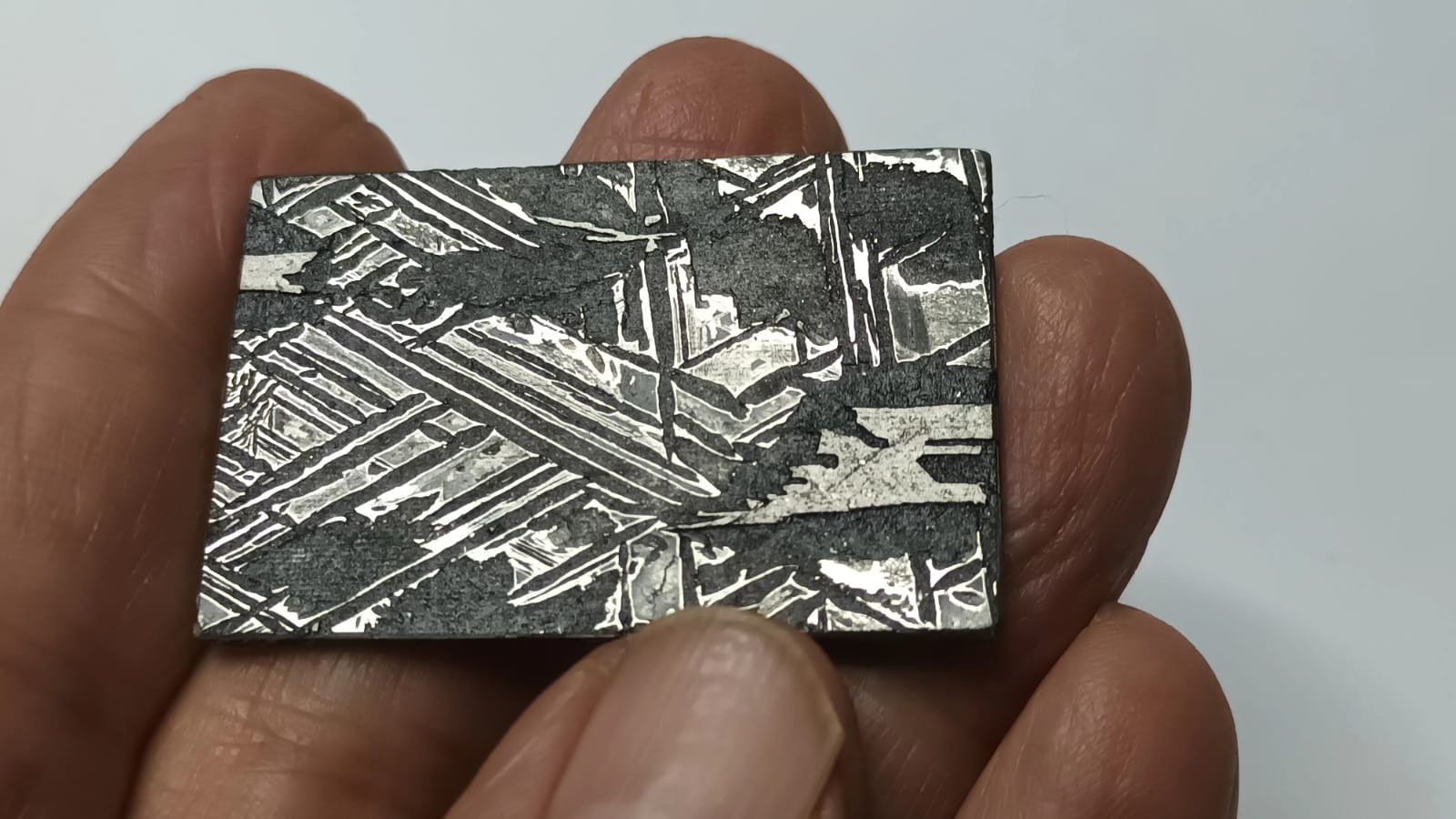

Aletai est un fer classé IIIE anormal , avec de hautes proportions d'or et d'iridium.
 https://www.lpi.usra.edu/meteor/metbull.php?code=64400

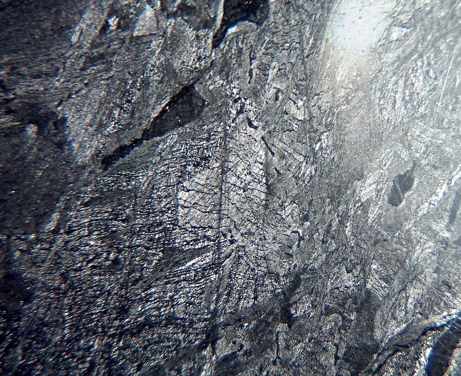

Ses belles figures de Widmanstatten sont de taille moyenne à grande selon les zones.

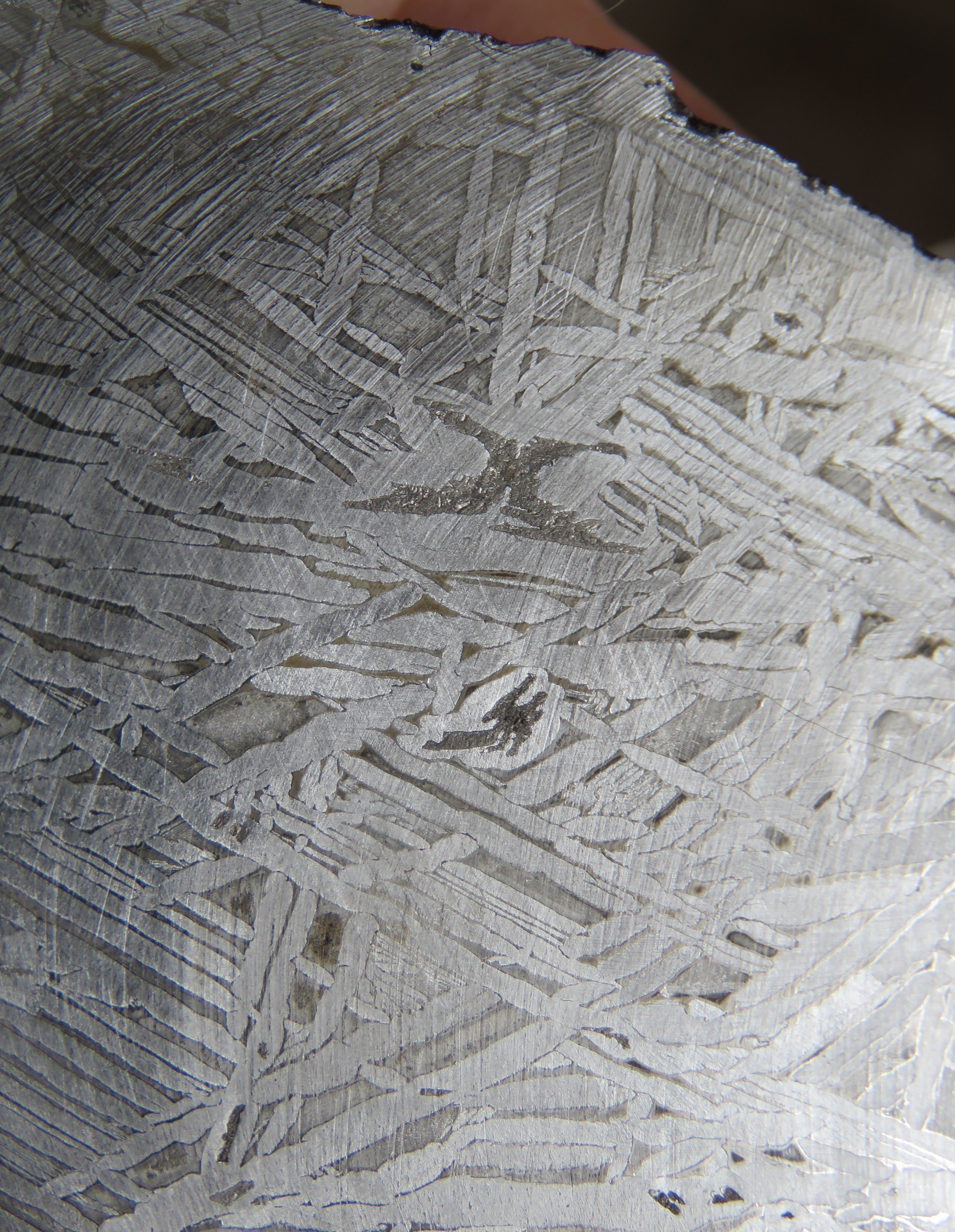

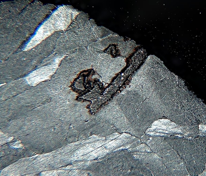

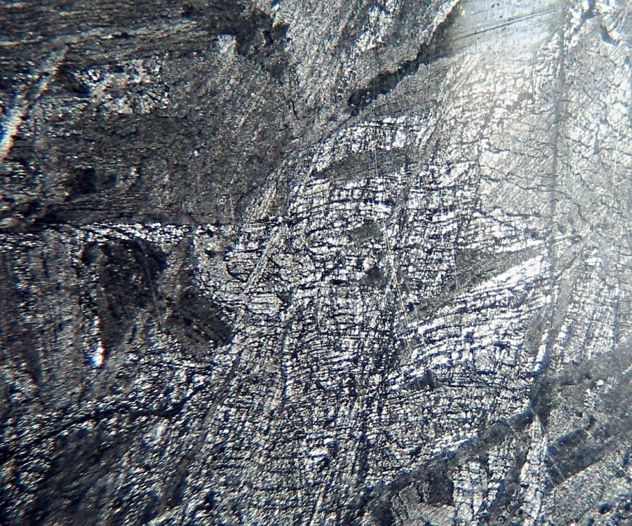

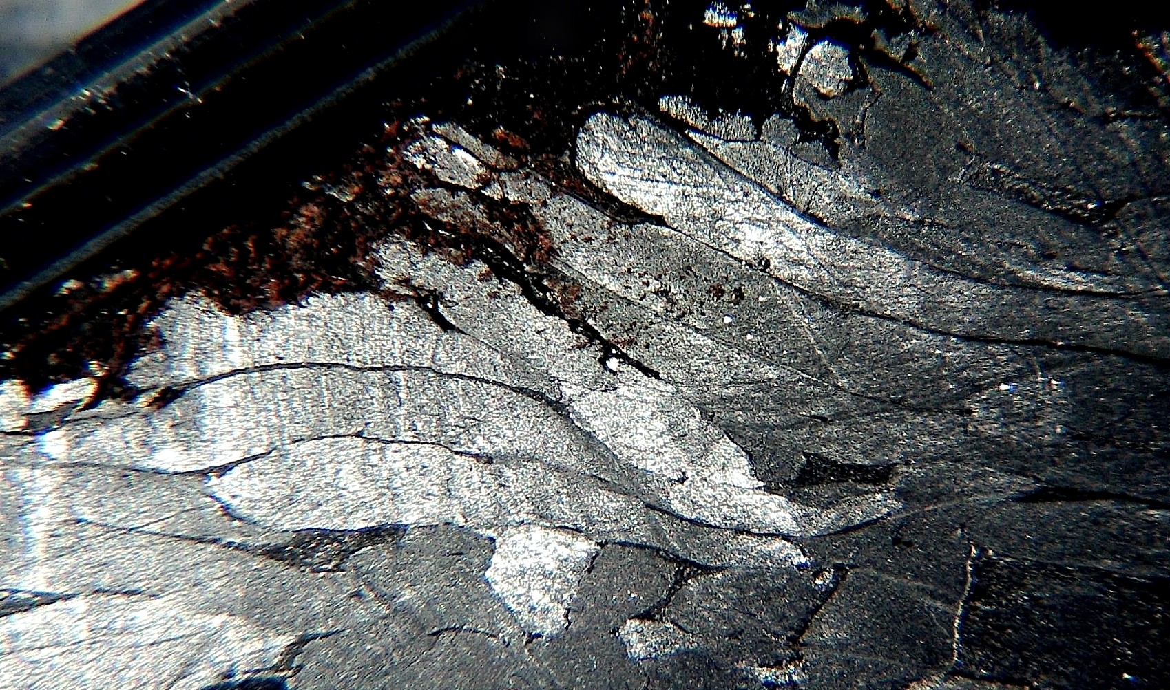

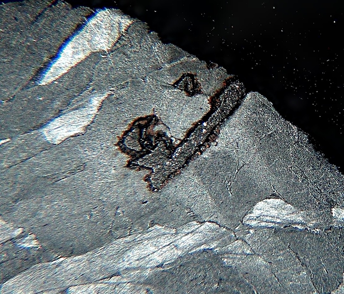

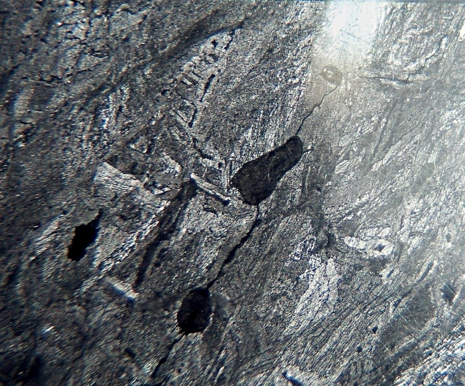

Zoom sur un nodule de troilite entouré par un autre minéral sombre et brillant, peut-être de la haxonite, un carbure de fer et de nickel :

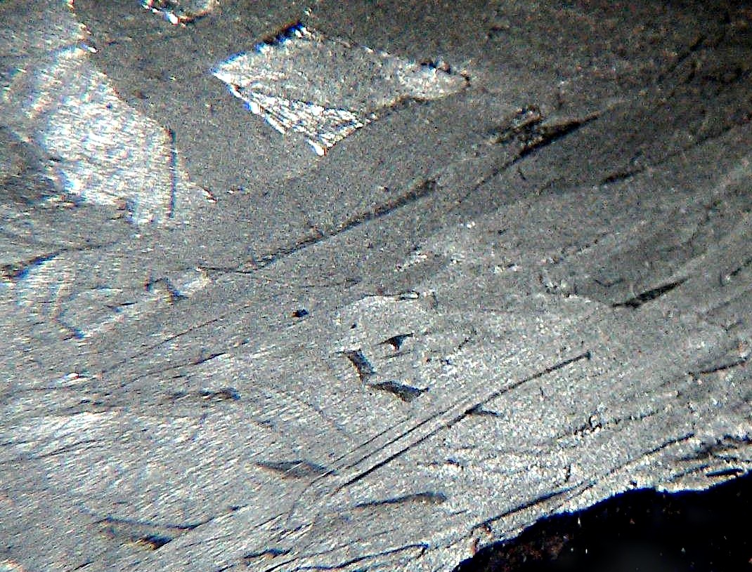

Sur l'autre face, un cristal allongé de shreibersite est pourvu d'une large auréole de kamacite.
Il reste à savoir comment elle se comporte dans la durée.

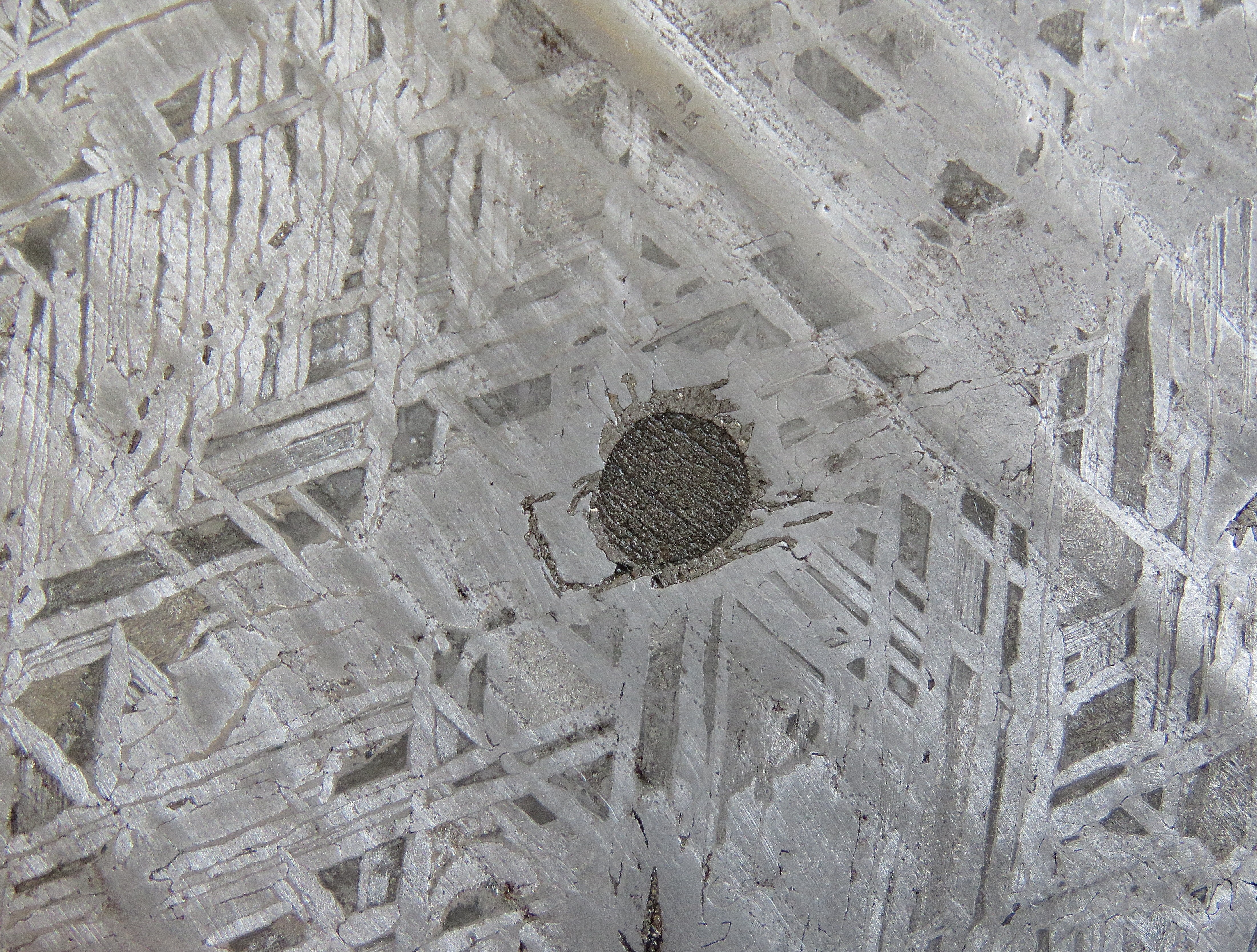

Kayou a raison de le rappeler ici, les figures de Widmanstatten d'une météorite métallique octaédrite signent son origine.
Seules les ataxites (comme Dronino ou la géante Hoba) et les hexaédrites  (comme Sikhote Alin) en sont dépourvues. Des E.T. elles aussi, mais quand même plus rares.

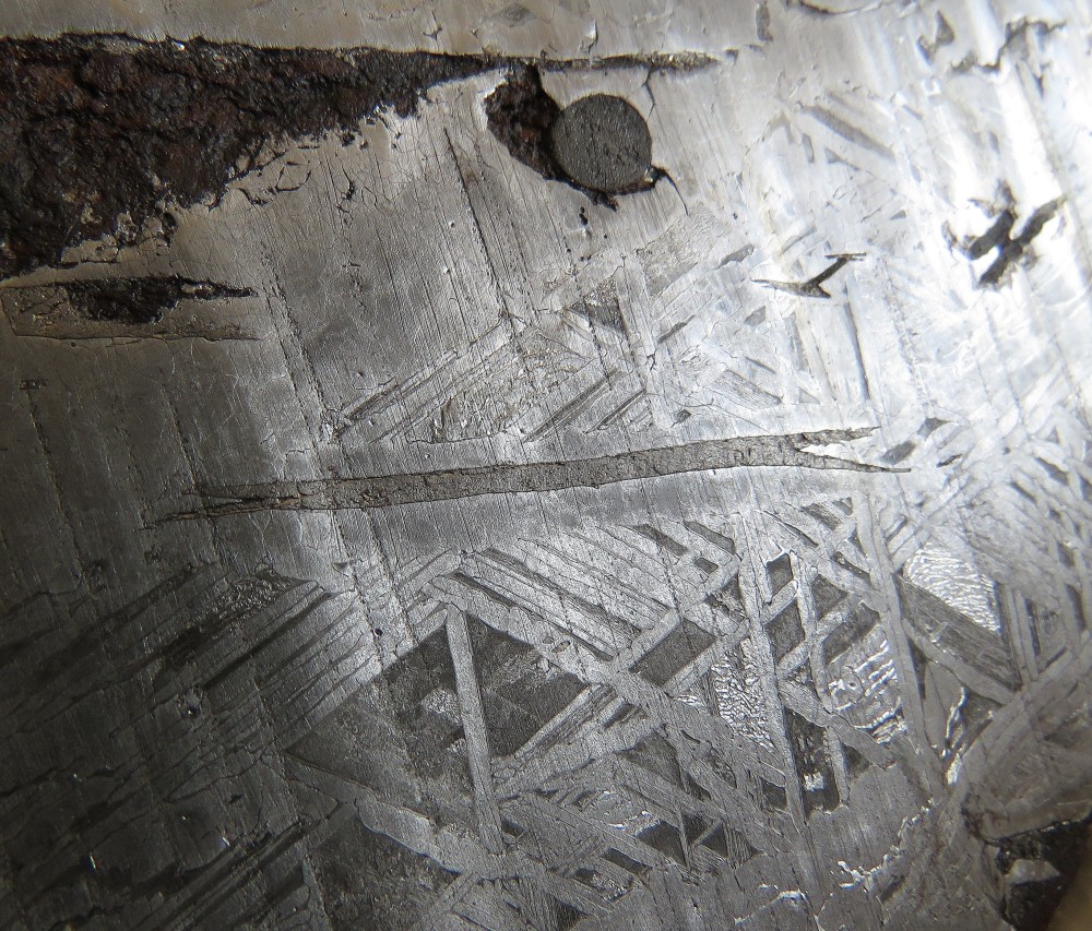

Comme mon Aletai n°1 se "comporte" bien, c'est-à-dire:  pas de trace de rouille apparue en 2 mois (elle en avait quelques petits points à son arrivée, facilement traités), je lui ai offert une compagne. Aletai n°2, 223 g, présente de beaux cristaux allongés de shreibersite à l'éclat argenté. Hélas, comme l'autre, elle porte des traces de sciage maladroit.
La régularité des figures de Widmanstatten contraste avec leur forte différence de taille selon les secteurs. Fines là, trés grosses juste à côté. C'est ma seule météorite métallique à montrer de telles juxtapositions. L'histoire du corps-parent a du être bien mouvementée.

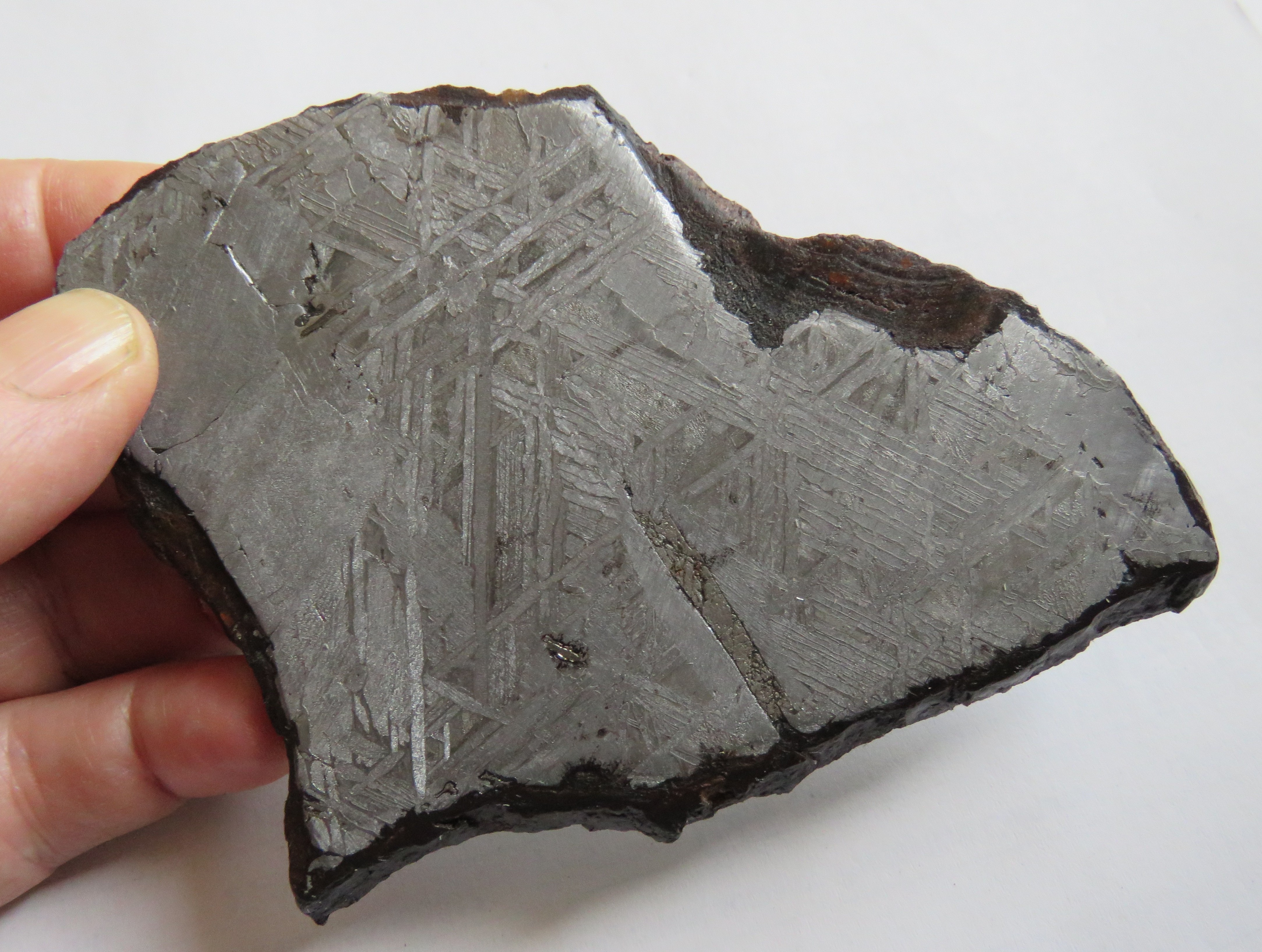

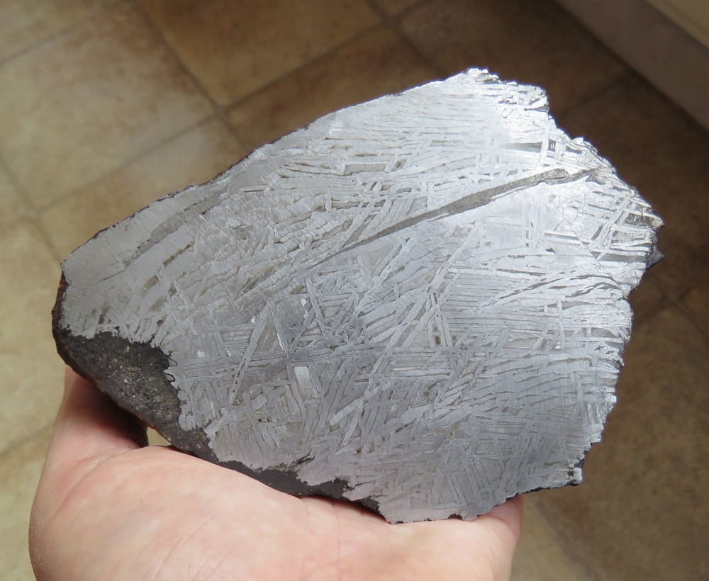

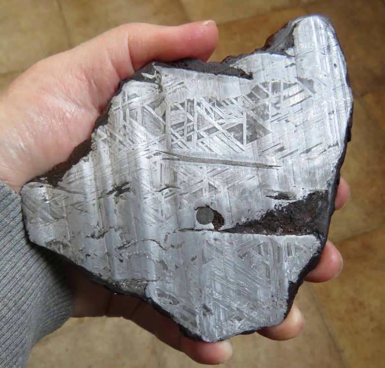

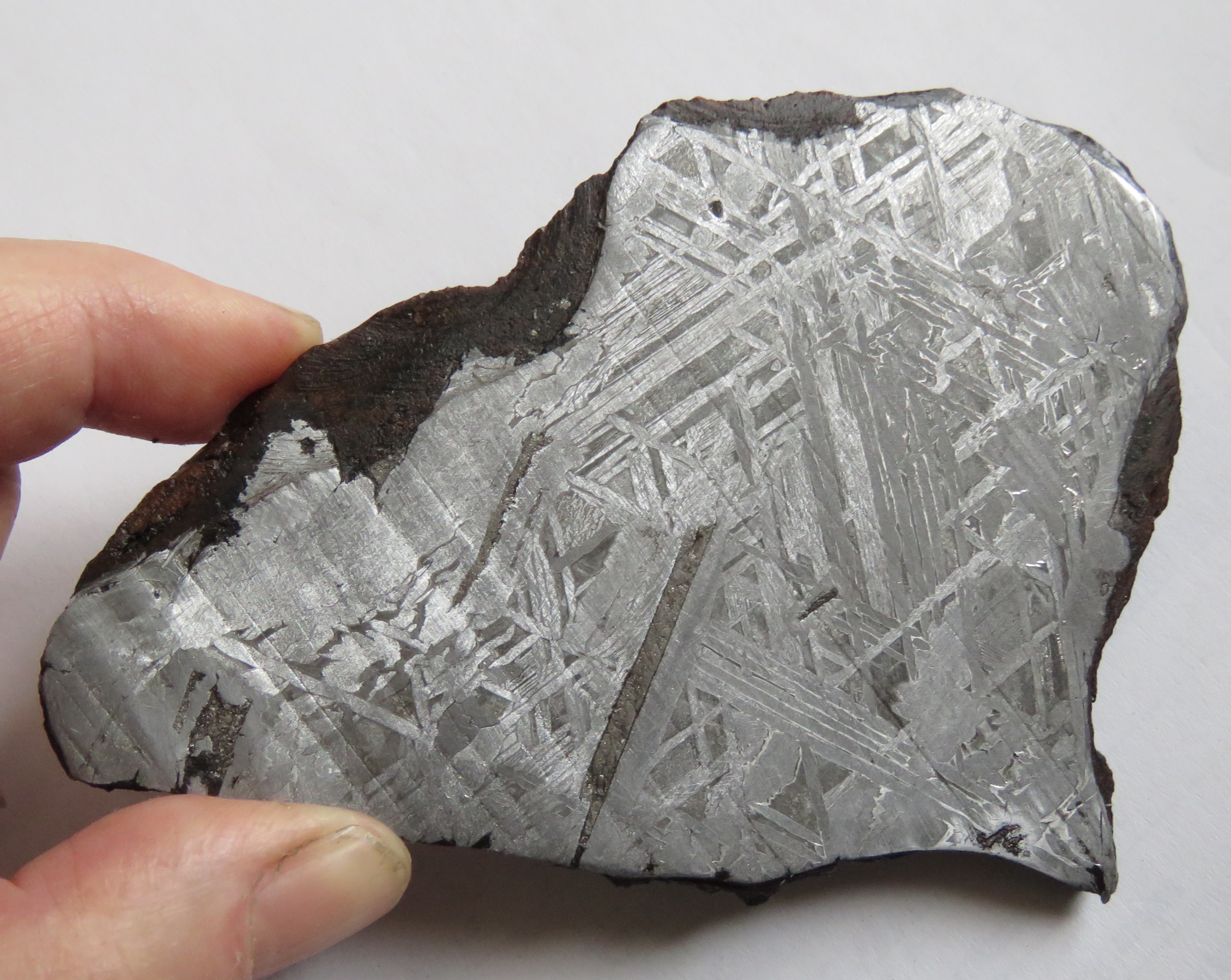

Et voici mon Aletai n°3 ! Ce fer donne des pièces vraiment magnifiques. Cette fois j'ai craqué pour un talon de 1018 g.

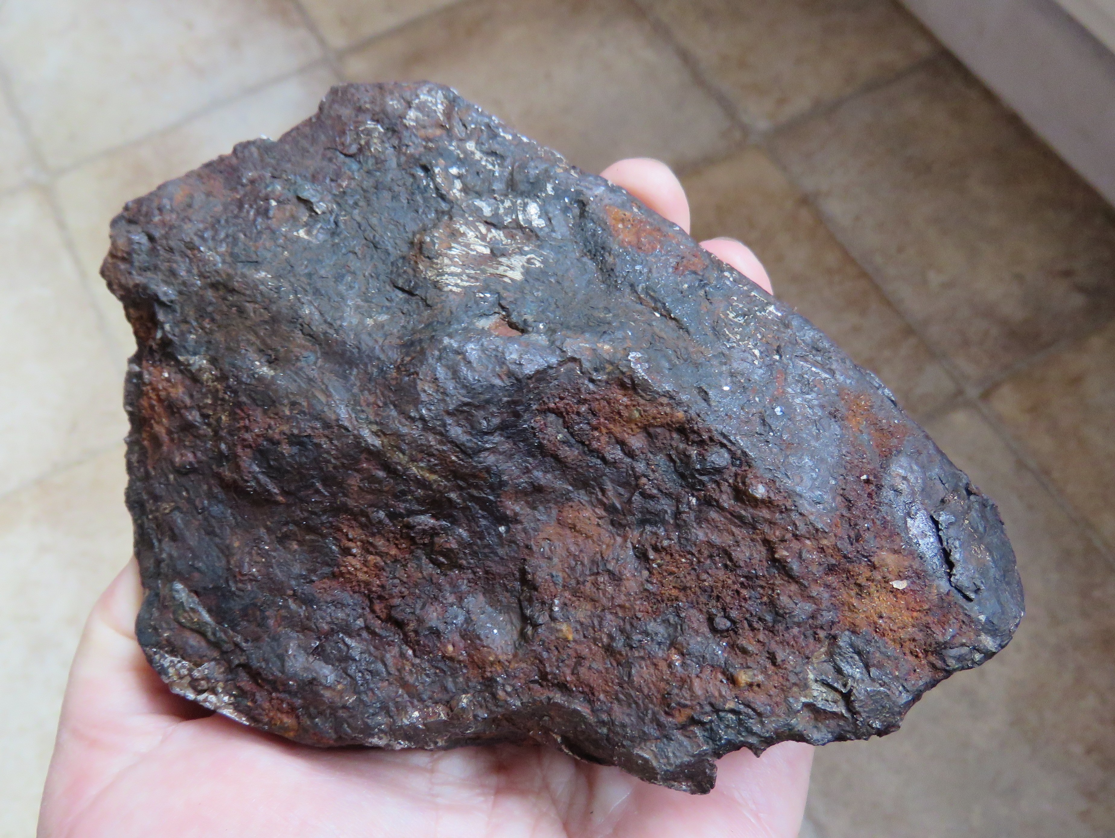

La rouille forme une croûte d'environ 1 cm autour des pièces lors de leur découverte. Ici, elle a été un peu brossée par les préparateurs:
Pour celle-ci, le sciage a été correctement mené. C'est le polissage préalable au traitement pour faire apparaitre les figures de Widmanstätten qui n'a pas été très poussé. Mais c'est une jolie bête quand même !
Elle présente de très beaux cristaux de shreibersite de couleur argentée, contrastants ou non selon l'orientation, toujours entourés d'une auréole de kamacite.
Je pense que la réputation de "rustie" qui colle à Aletai est liée à de mauvais traitements, ou de mauvais rinçages. Mes deux premières sont bien stables.  On verra pour celle-ci : elle m'est arrivée sans un seul mini-point de rouille sur la face sciée.

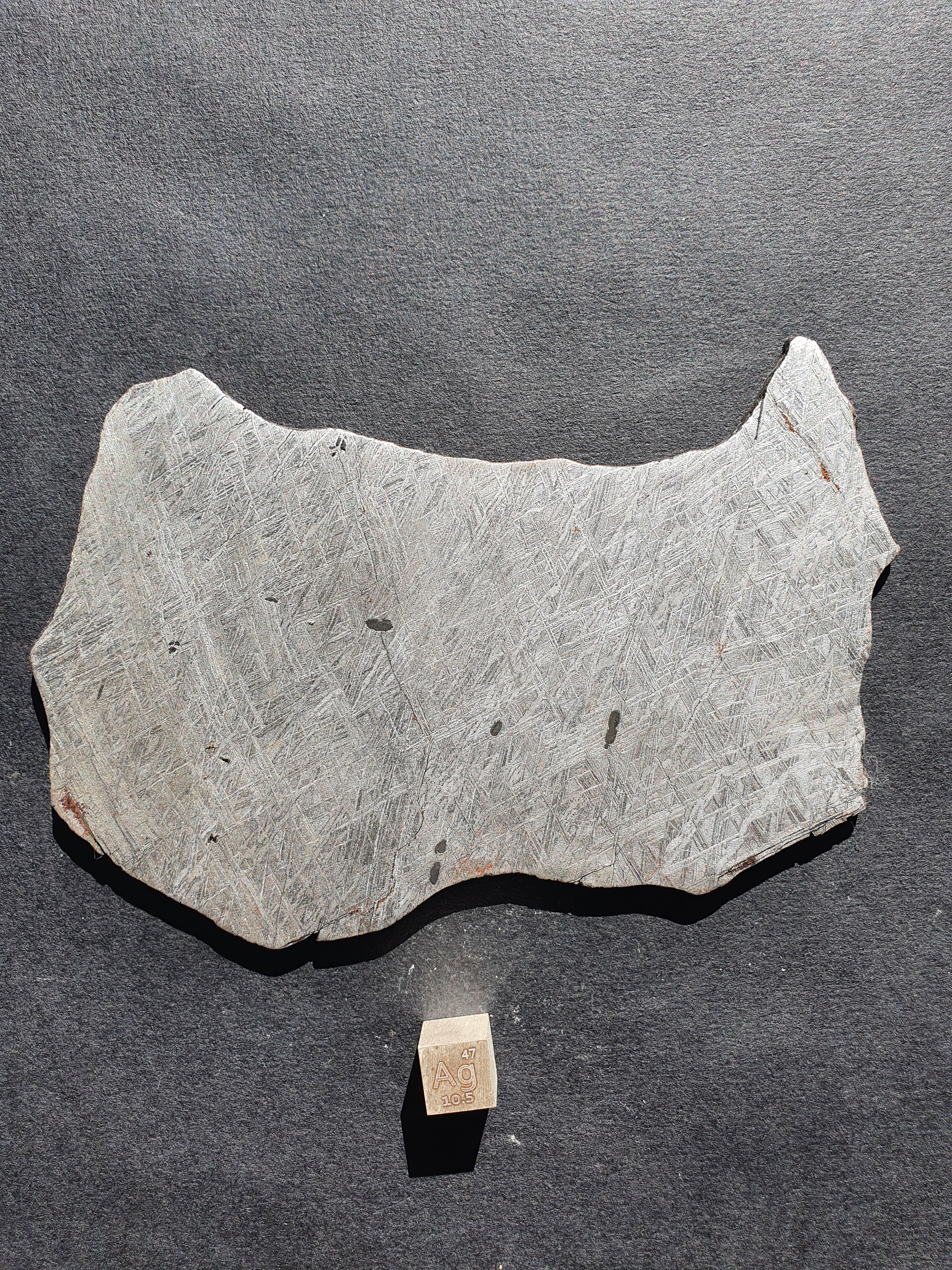

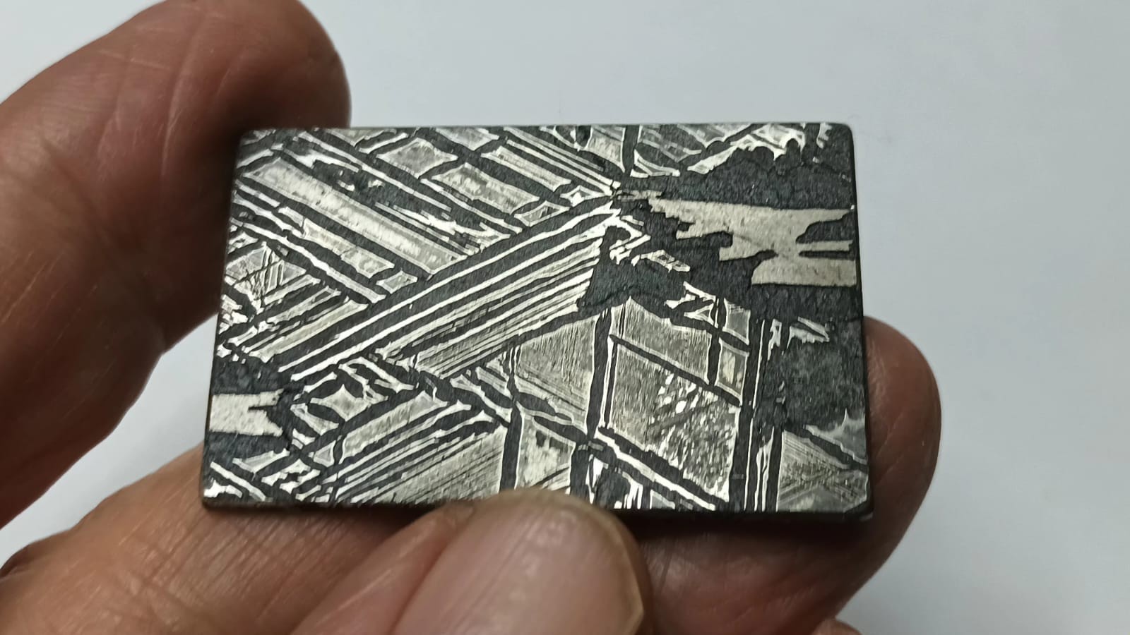

pour participer une de mes météorites, un classique des sidérites Gibeon (Namibie), une IVA
le cube d'argent fait 1cm pour l'échelle
METEORITEGIBEON2sidriteIVA(Namibie1836)12016SCM16.thumb.jpg.9601ffbc6a89b55f9c81cb11b73acb60.jpg

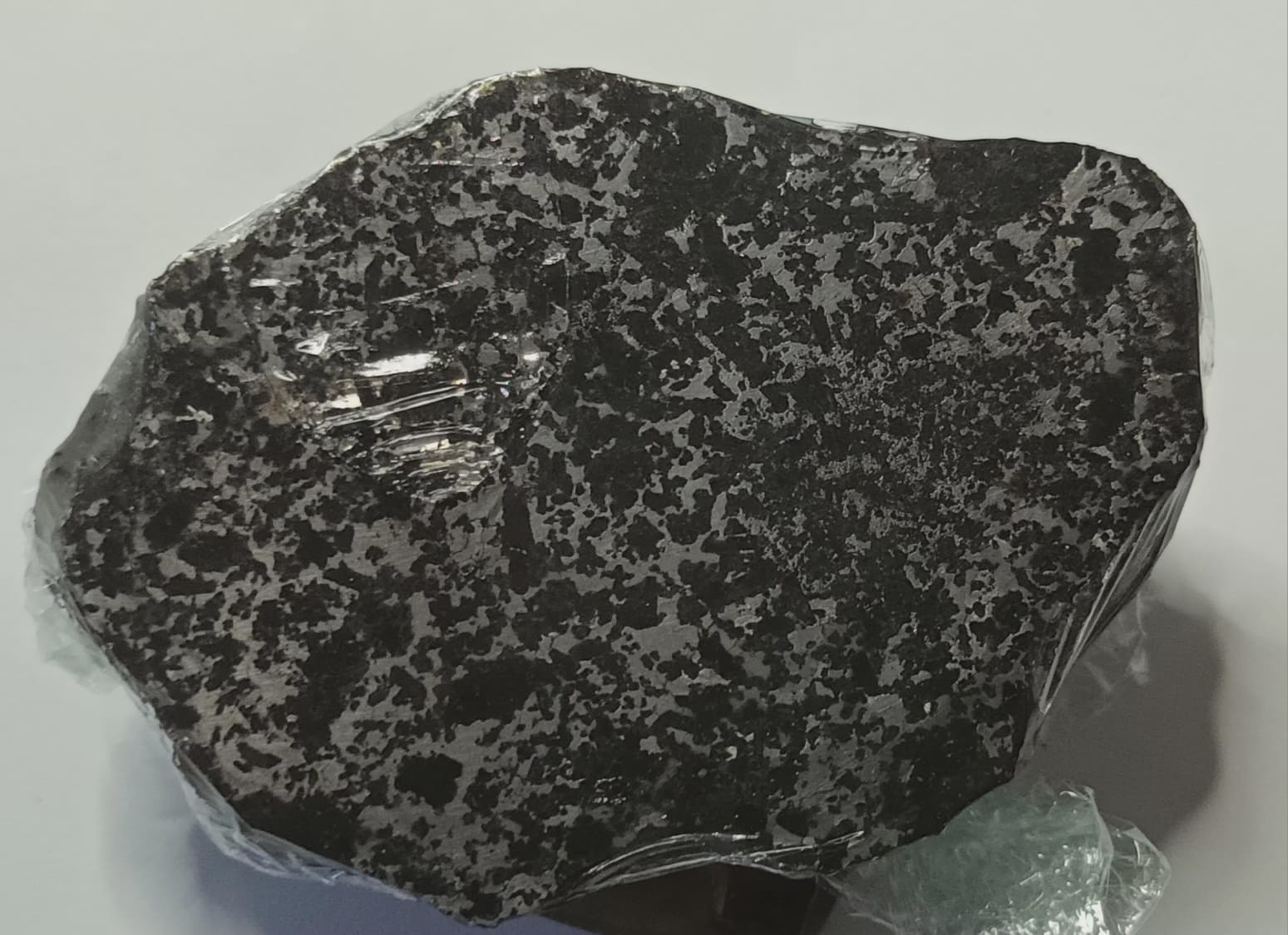

A vrai dire je ne connais pas le procédé d'Antonin, tout ce que peux dire c'est que cela prends trois moi.
Quand je l'ai reçue elle était toute brillante mais s'est mise à rouiller très rapidement. Je la préfère comme ça que soumise à l'oxydation.

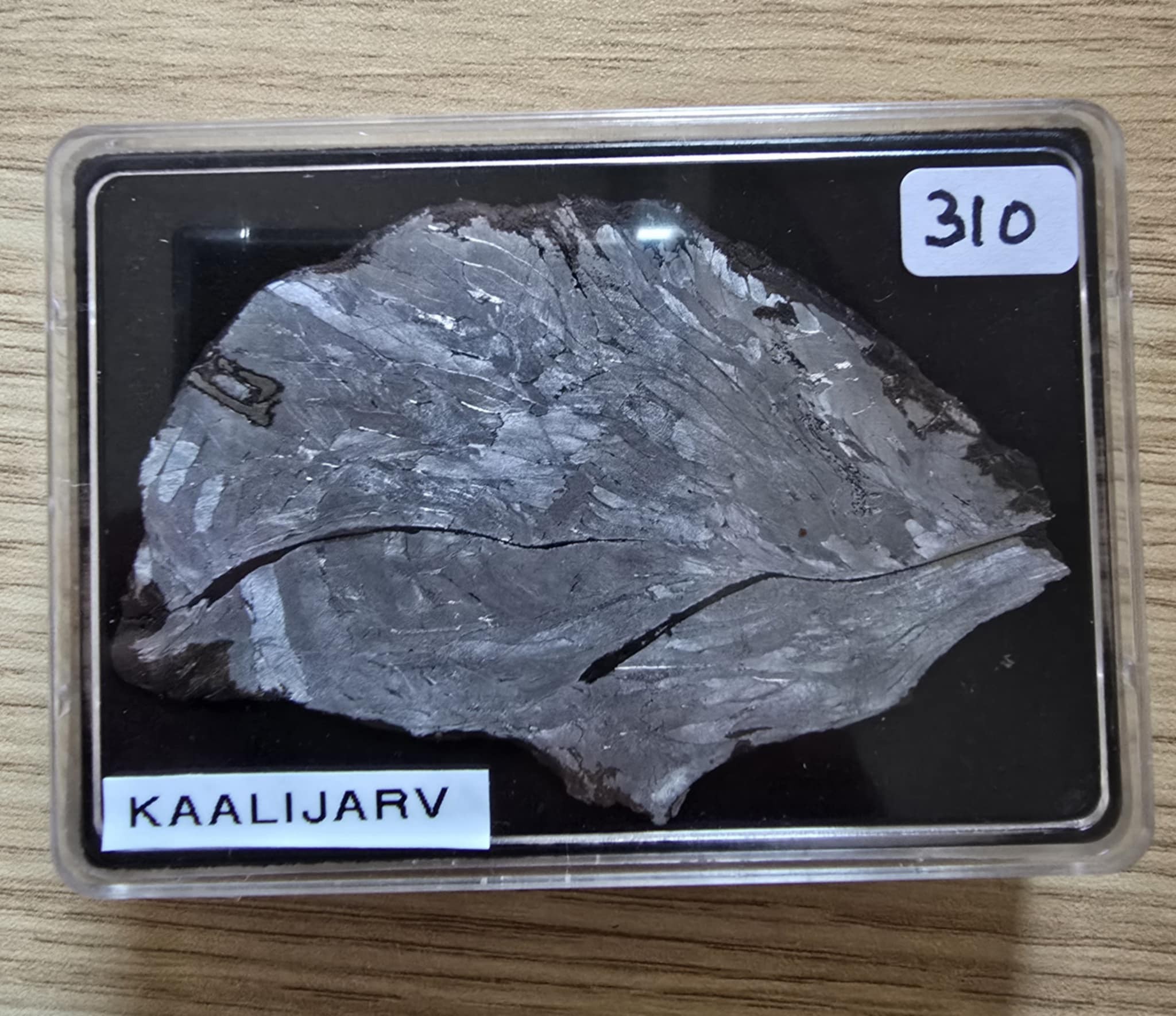

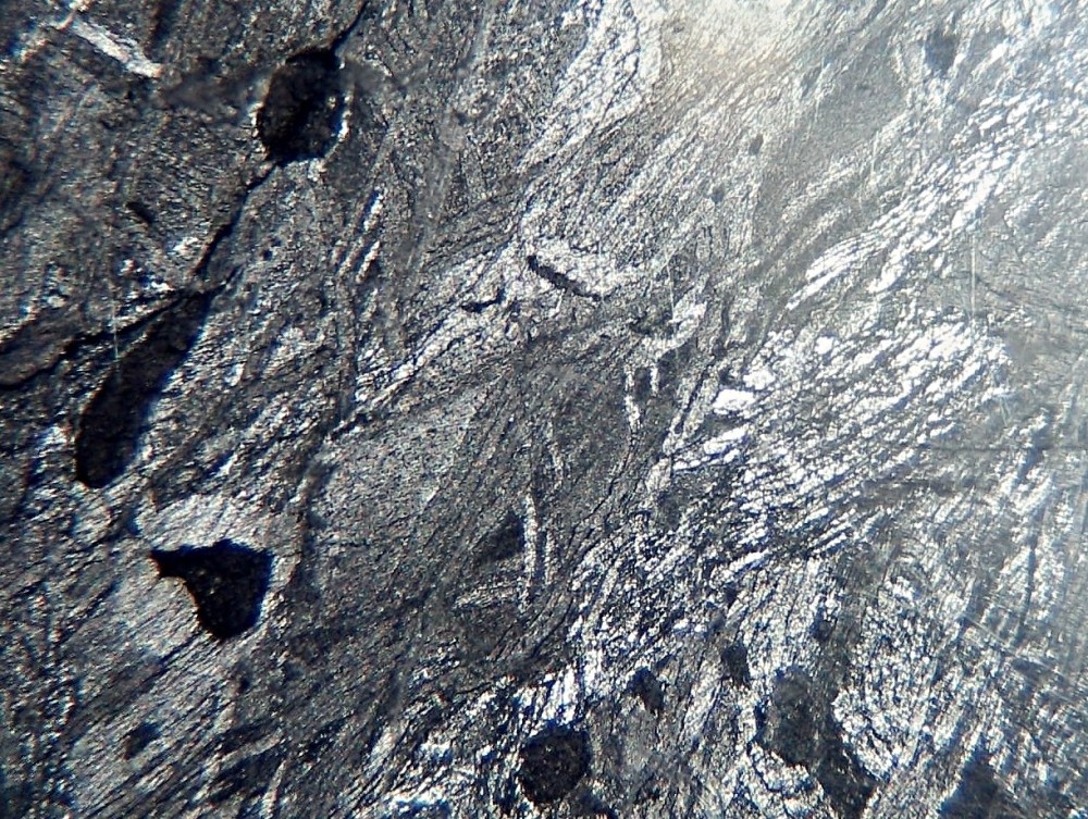

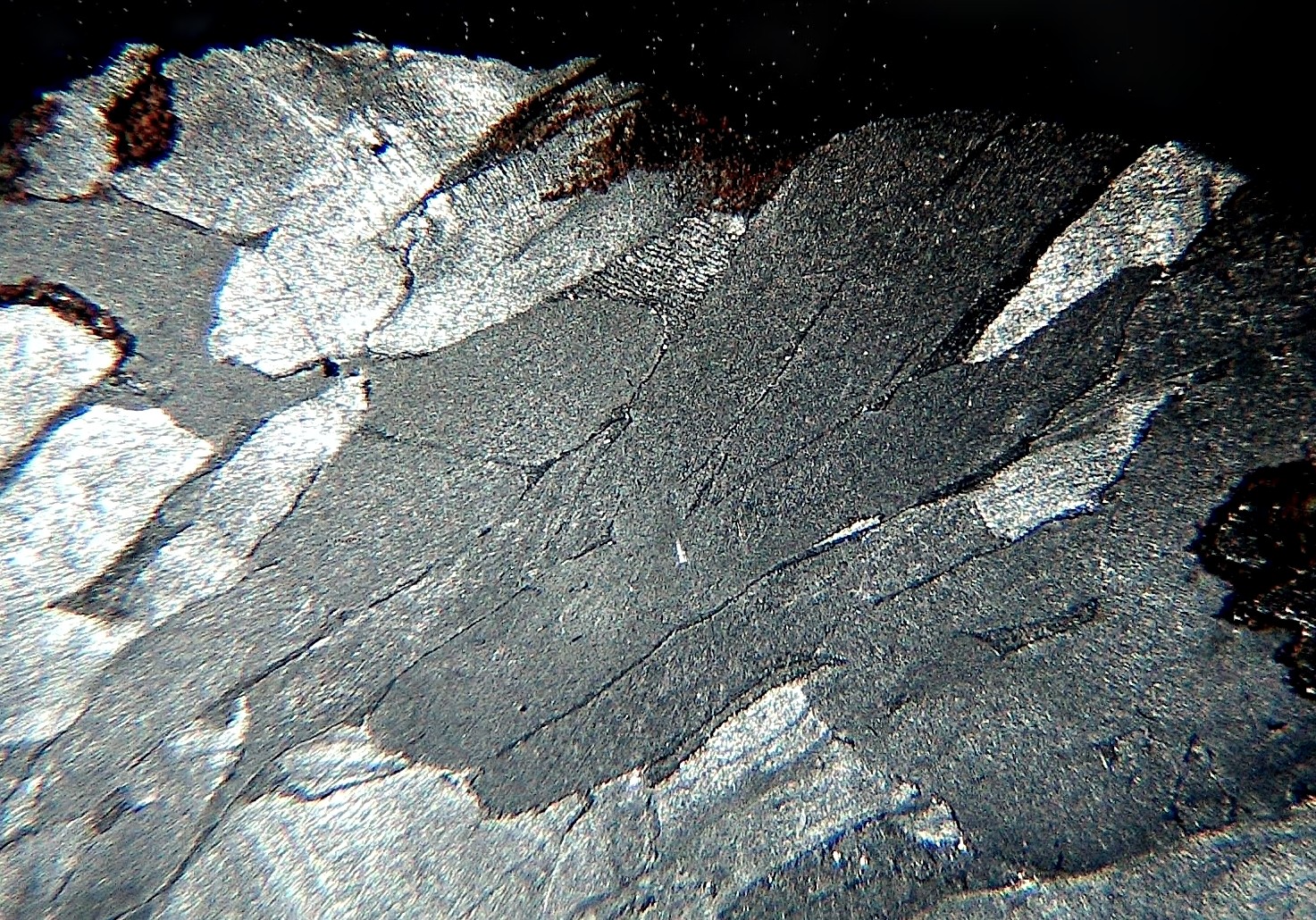

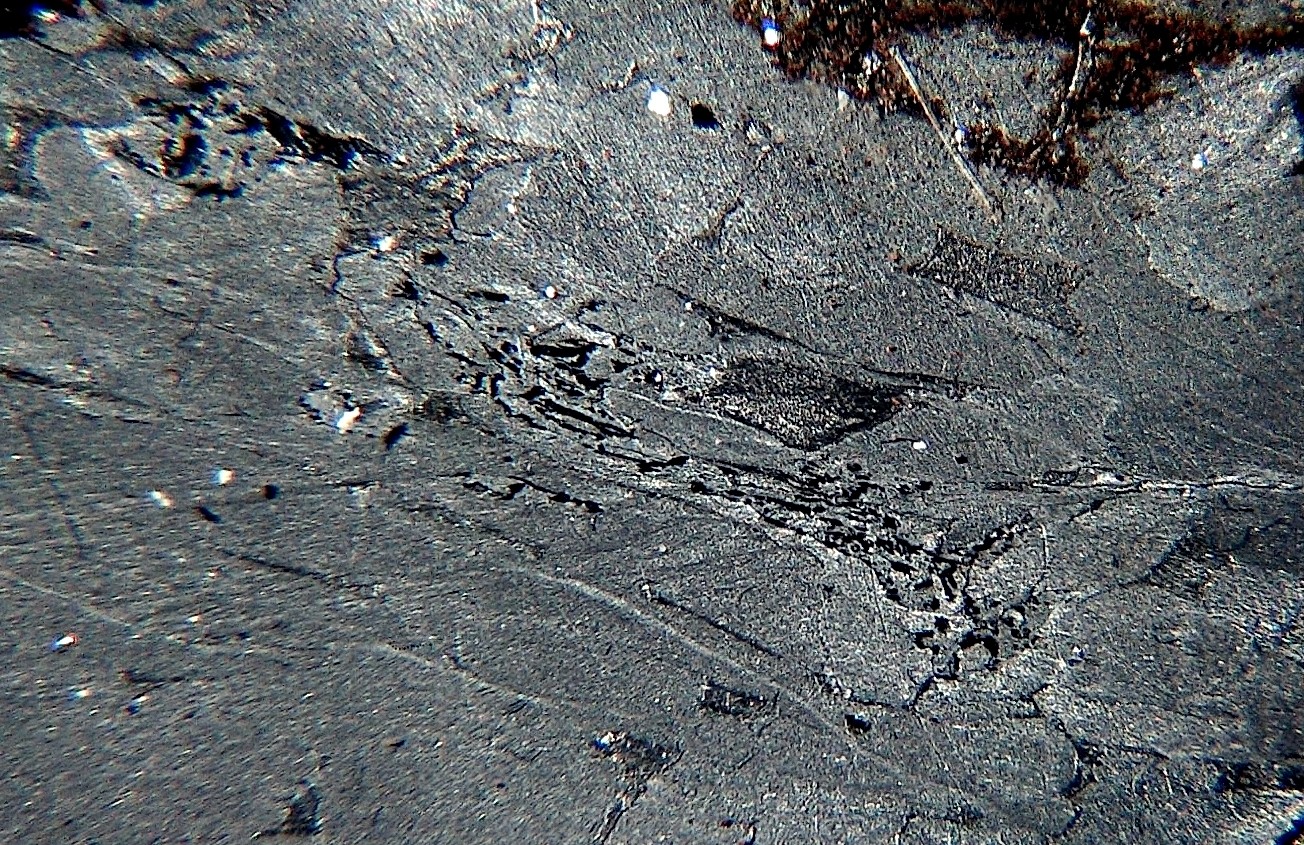

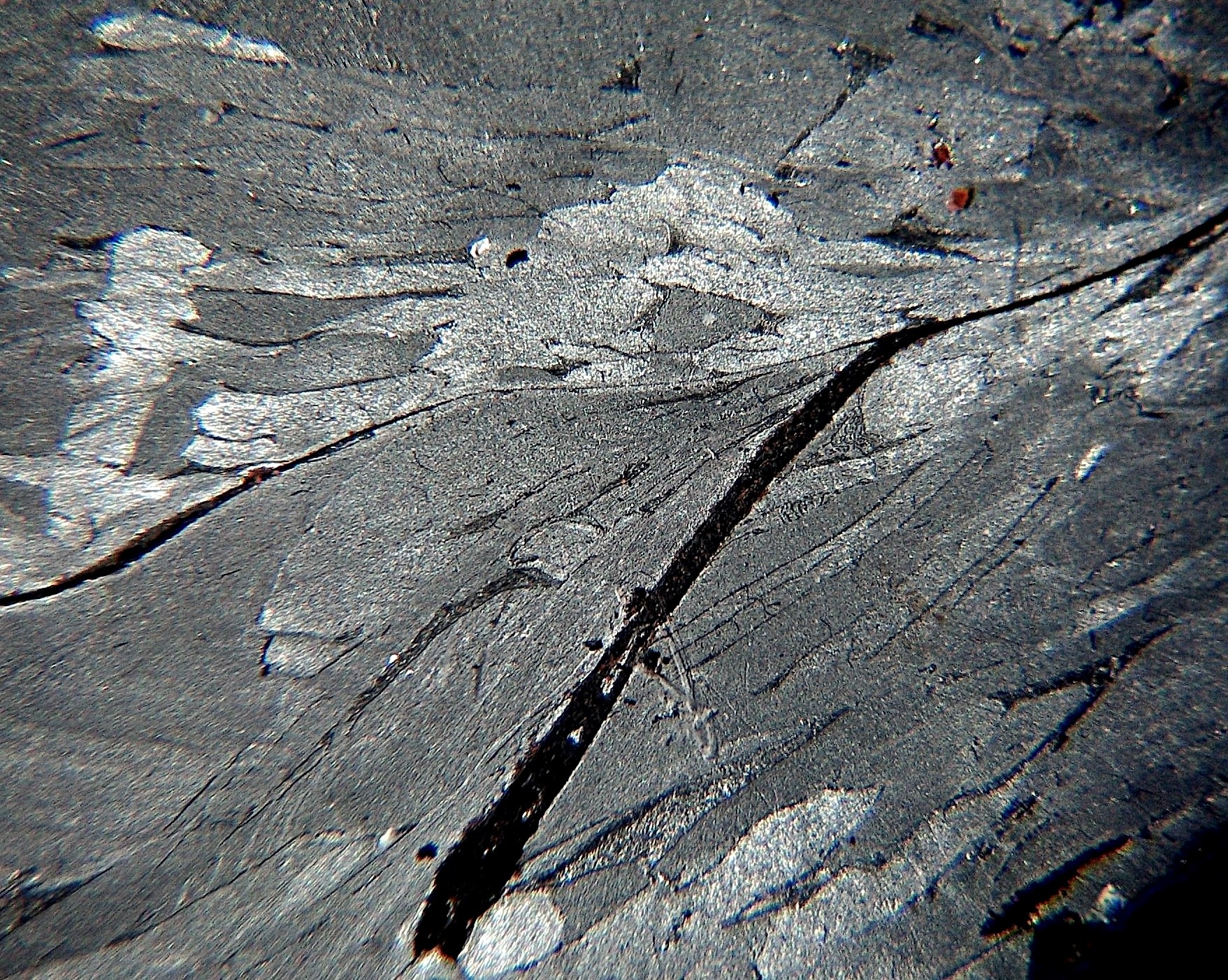

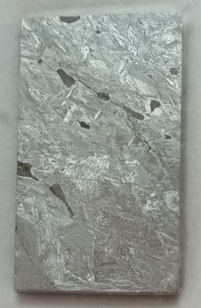

Voici ma tranche de 25,5 grammes de Kaalijarv.
Connue pour sa fragilité à l'égard de l'oxydation, j'ai effectivement été obligé de la faire traiter par Monsieur Antonin.
Je précise que ces photos ont été prises avant le traitement, raison pour laquelle les traces d'oxydation sont visibles. J'ai reçue la tranche traitée et bien sûr elles ont été totalement éliminées.

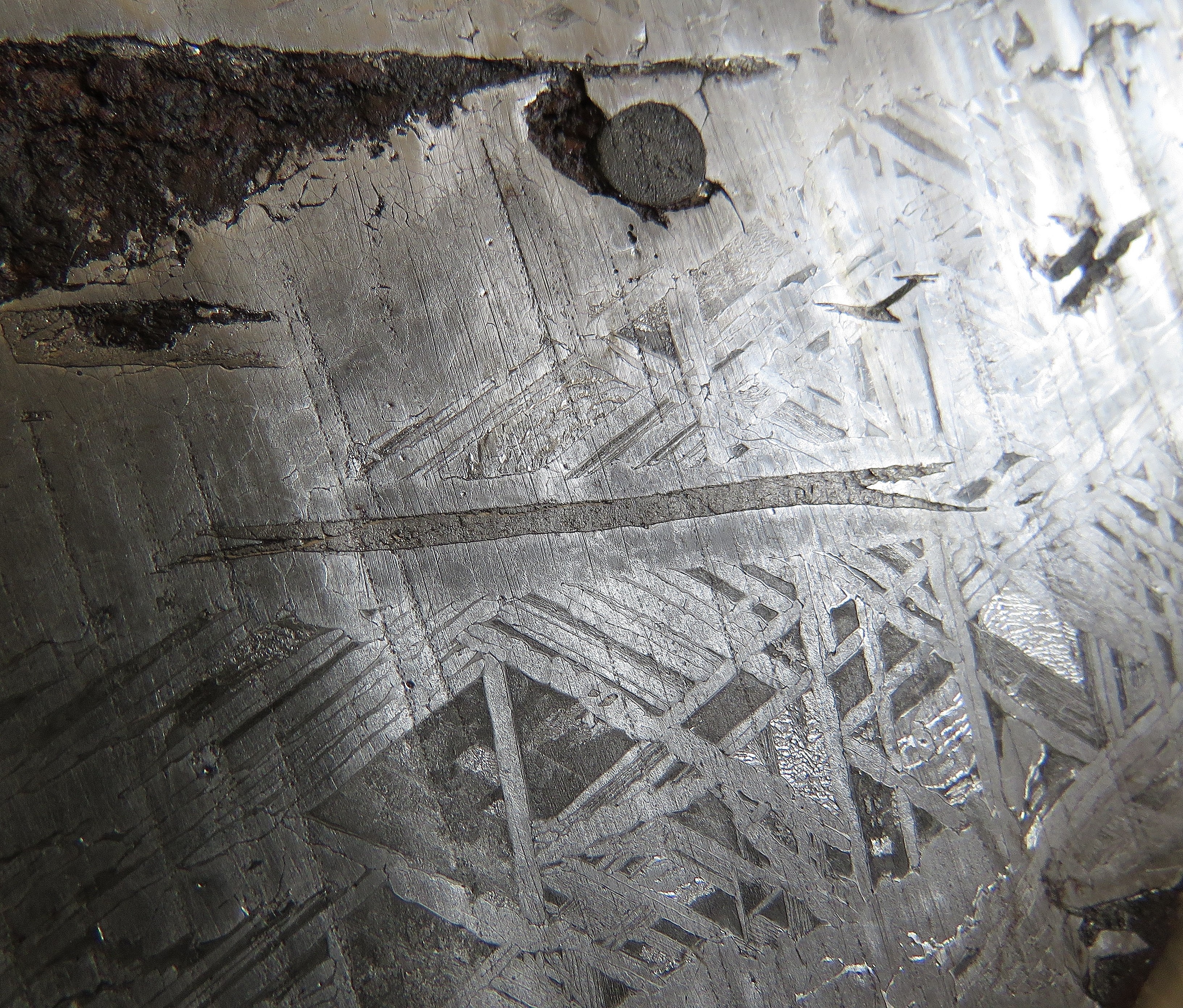

Les figures sur Mont Dieu sont un peu différentes et assez caractéristiques comme vous pouvez le voir sur mon échantillon.
