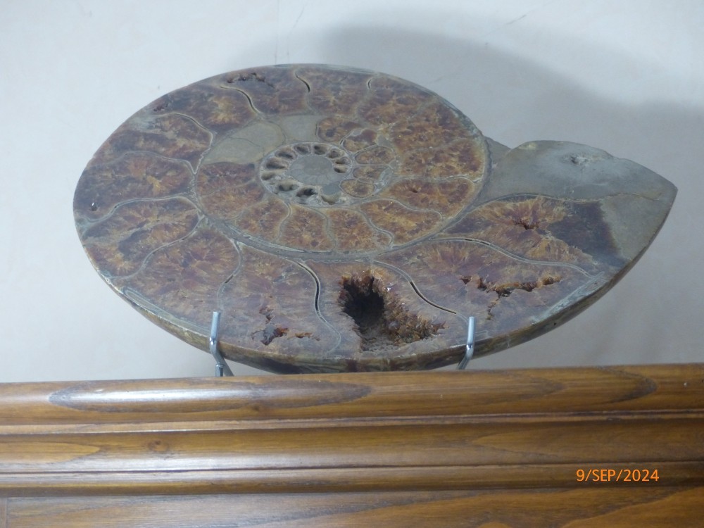

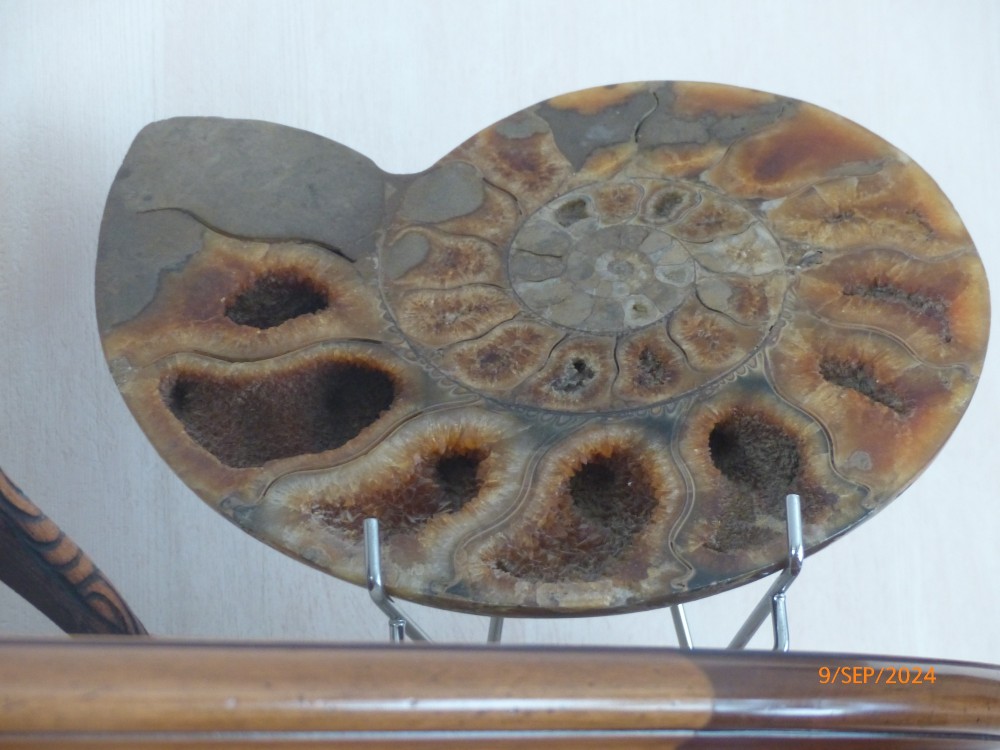

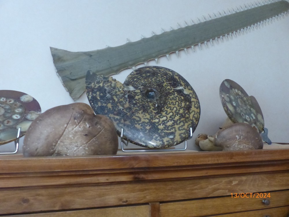

Bonjour à tout le monde, comme je prends de la bouteille, je commence à donner quelques-uns de mes fossiles à mes enfants. Ma collection est uniquement composée de fossiles des faluns mais ce qui les intéresse ce sont quelques pièces qui n'ont rien de rares mais dont le mérite est d'être esthétiques. Alors voici quelques ammonites des plus courantes et une tranche de bois pétrifié dont j'ai besoin de vos connaissances afin de ne pas me tromper dans leur détermination.
Les photos 1,2,3,4,5,6 et 7 sont des ammonites malgaches,
Les photos 8 et 9 sont des ammonites de l'Ouest des Etats-Unis (Placenticeras meeki?),

la 2eme photo est une magnifique sphenodiscus et la 3eme une placenticeras
Enfin en partant du haut (pour moi la tranche de bois est la première photo)
Après si vous trouvez que ces 2 ammonites sont sans intérêts pour vous et que vous n’en voulez plus, on peut s’arranger :siffler: j’en raffole des placenticeras et des sphenodiscus :wub:
Il y a 4 heures, Kevin123456 a dit :
Merci Kevin, donc je note Sphenodiscus pour celle dans sa gangue ronde (je l'avais achetée dans un rock-shop en Utah) et Placenticeras pour l'autre qui m'avait été offerte pour mes 40 ans. Je n'ai pas dit qu'elles sont sans intérêt, ce que je veux dire c'est qu'elles sont très courantes bien que de belle taille. Je sais que vous êtes un "mordu" de ces ammonites pour avoir lu vos publications mais désolé, mes deux filles ont mis le grappin dessus. Merci encore.

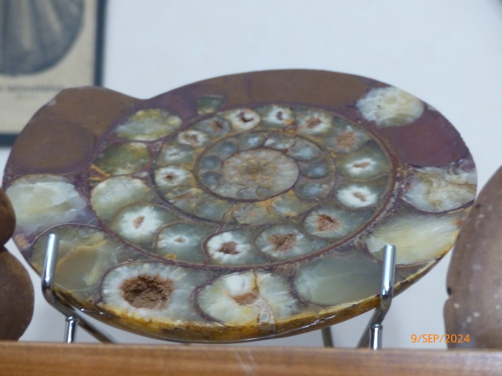

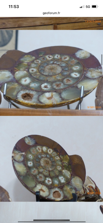

Celui la je pense que c’est une Perisphinctes sciée (mais lequel ? Kranoasphinctes ?) j’en ai déjà vu des comme ça scié passé de temps en temps sur des sites de revente

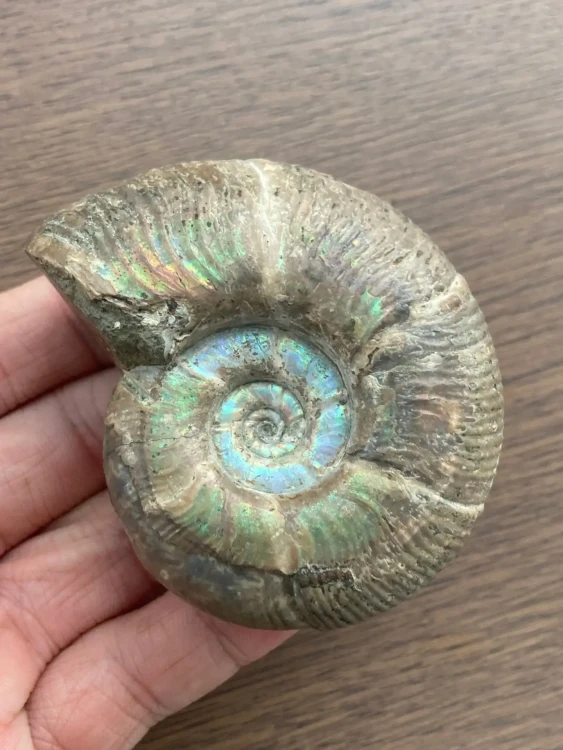

Mais d’ailleurs j’ai lu ça quelque part ils ont  réévalué les Cleoniceras, ils ont créer un nouveau genre a partir des cleoniceras car c’était devenu un fourre tout : Aioloceras… il faudrait chercher la subtilité entre les 2
Bonjour Kevin, celle dont tu me dis Perisphintes ne pourrait pas être une Puzosia ? C'est curieux, il y a des pointures pour ce qui concerne les ammonites sur ce site mais ils doivent être en vacances...je vais regarder les liens que tu m'as envoyés. Merci à toi.

Après avoir ouvert les liens, pour les deux grandes, je penche vers Aioloceras, qu'en penses-tu ?
il y a 23 minutes, Kevin123456 a dit :
ça pourrait effectivement correspondre, les côtes sont ressemblantes.
il y a 16 minutes, karoo a dit :
Le polissage complique les choses  :pluie:
Personnellement j’aurais mis Cleoniceras comme ça ça fait un genre fourre tout et tout les problèmes sont réglés :mortderire:
Mais je crois que Kennedy et Klinger ont fait une réévaluation en 2012 mais je ne trouve pas le lien …

il y a 28 minutes, karoo a dit :
Personnellement pour moi ça ressemble à ça une puzosia mais il faudrait des photos de l’autre côté. Après je n’y connais rien dans les nuances de Perisphinctes, pour moi se sont tous les mêmes :mortderire:
Il faudrait avoir l’avis d’un autre membre plus expérimenté que moi, je suis encore un débutant :mortderire:

Bonsoir il faudrait montrer l autre face, car déterminer une ammonite sur une coupe en ne voyant que les cloisons, me semble utopique
Il y a 13 heures, pyb a dit :
Bonjour Pierre-Yves, c'est tout-à-fait vrai, mais je pensais que vu leur banalité elles étaient très connues. Je vais faire des photos de l'autre face et les publierai ici. Marci.

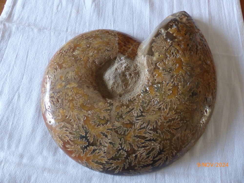

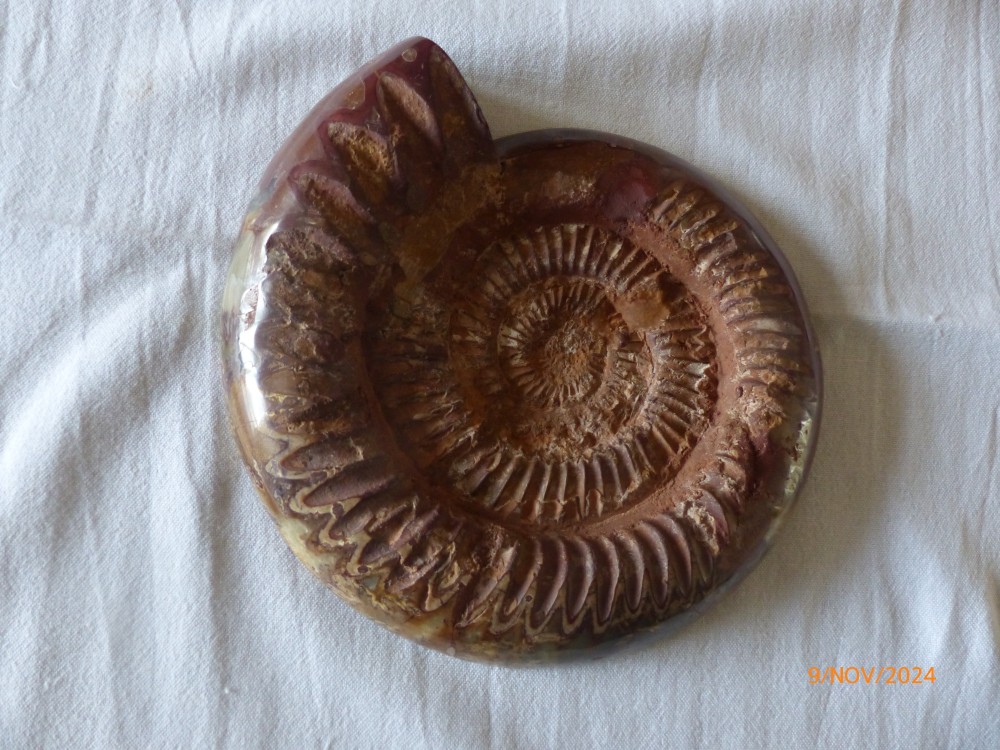

Bonjour Pierre-Yves, voici l'autre face pour les deux grandes ammonites en aragonite (même persillage) 4 et 026 et pour l'autre 6 et 027.
Merci.
bonjour , la premiere délicat trop polie , pas de détails ornementeaux ,la section ca va etre  compliqué , cependant involute , on l'imagine un peu globuleuse , ventre rond , peut etre un beudanticeras ou un desmoceras , cela dit si c'est de l'albien .maintenant la Gange restante dans l'ombilic ne fait pas tres albienne du coup pourrait etre une bete du jurassique , et je ne voie pas trop  .
la deuxieme c'est ce que l'on assimile généralement au genre kranaosphinctes .

Bonjour et merci. En fait, l'ombilic des deux ammonites en aragonite semblent avoir été restaurés avec un genre de ciment. J'ai egardé sur le Net ce que j'ai pu trouvé et l'image ci-jointe me fait penser à Desmoceras car le persillage y ressemble. Merci encore et bon dimanche.
ce que j'ai pu trouver (désolé pour la faute).
