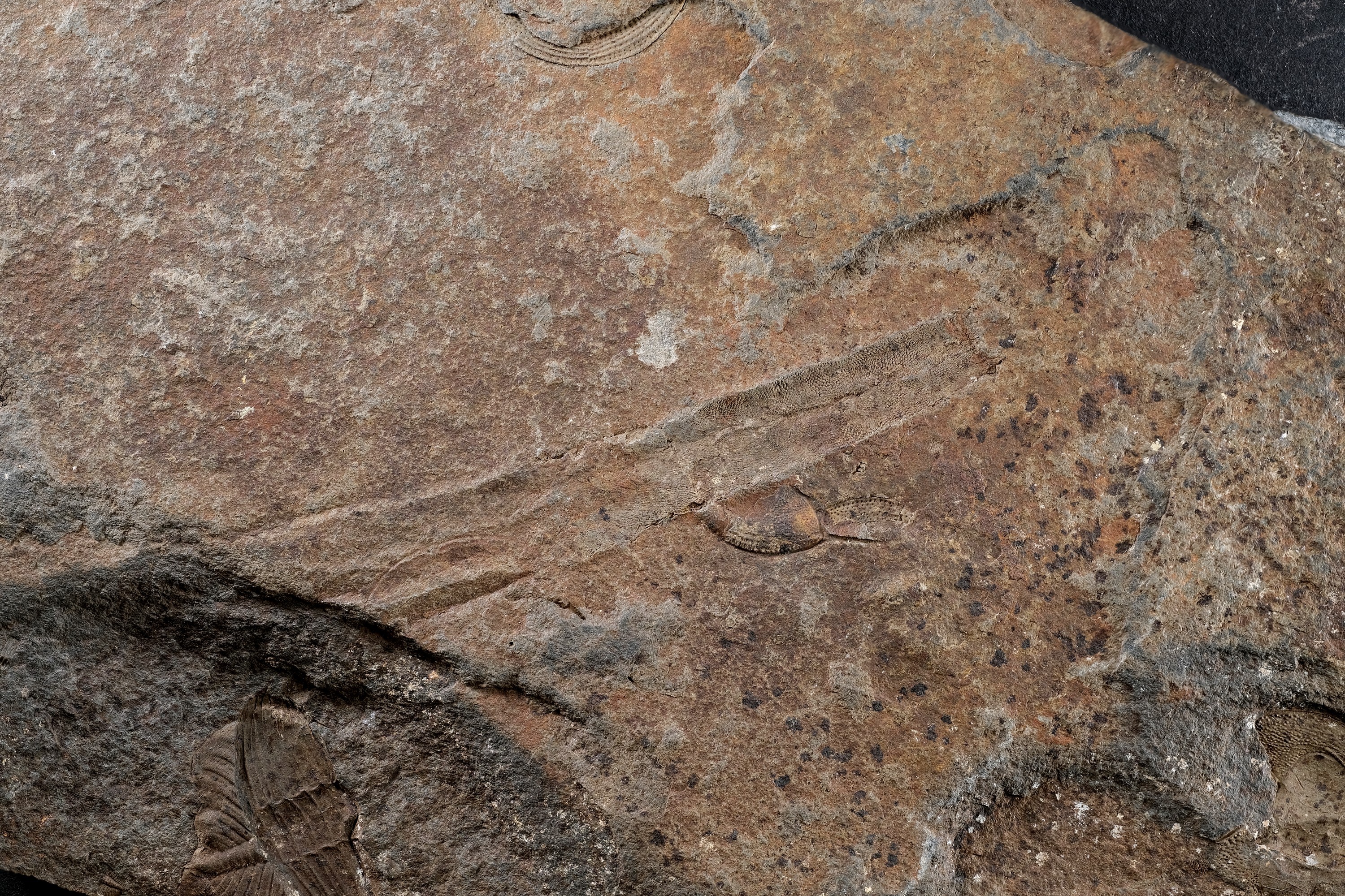

il y a 46 minutes, PK67 bis a dit :
Il me sembles que la petite partie à gauche et en bas, qui correspondrait à la partie inférieure (?) du fossile, ne comporte pas les petites structures ponctuées
Si, elles y sont, mais masquées car recouvertes d'une fine pellicule de schiste.
il y a 2 minutes, geopas a dit :

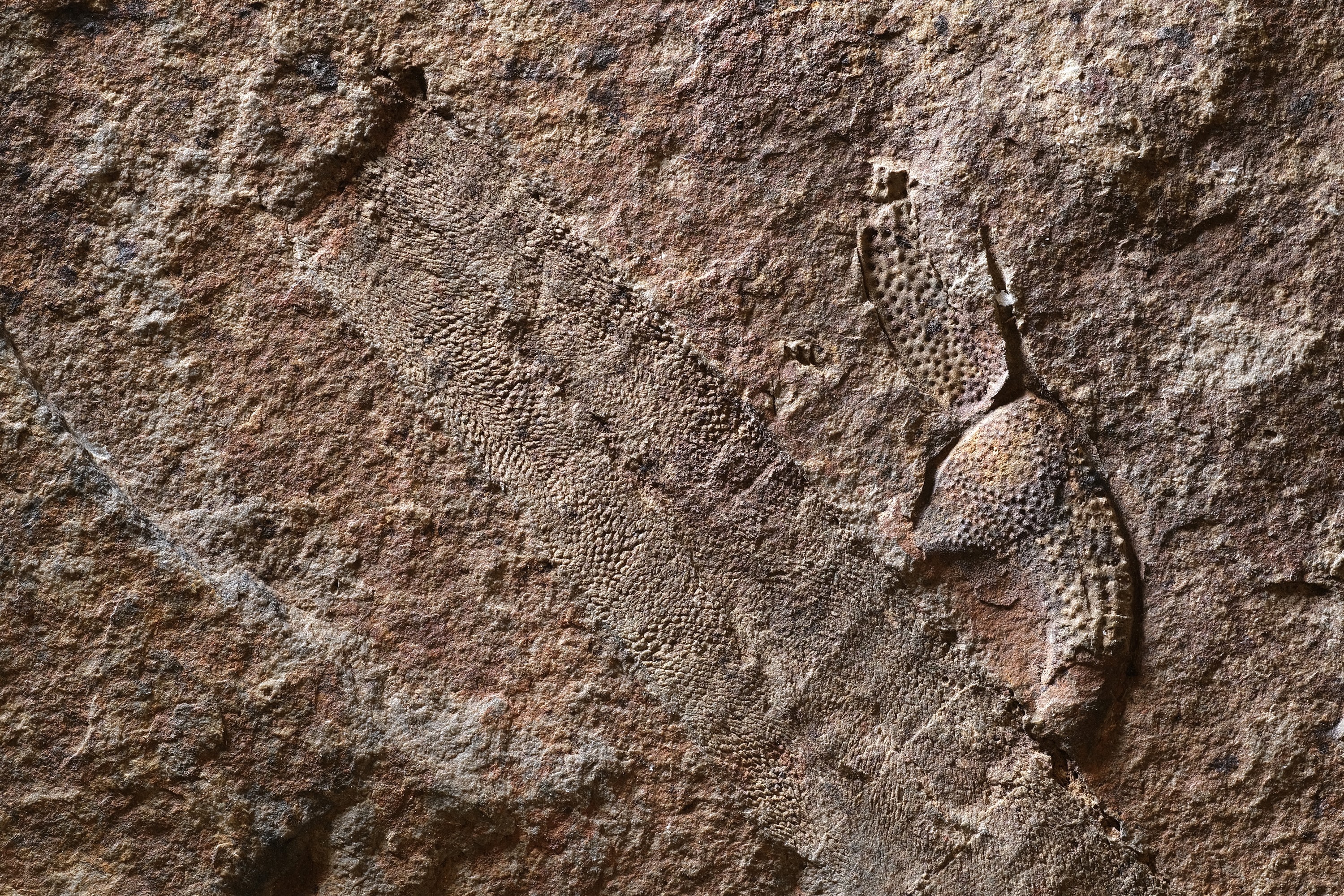

Une autre photo sous un angle différent, avec un éclairage rasant, permet de faire apparaître une segmentation, mais c'est très ténu.
Largeur de la photo 38 mm
En effets,on y vois des segments ! Et une ligne médiane !
il y a 46 minutes, Gratophil a dit :
Bonsoir,
Les derniers détails et info de longueur sont compatibles avec un Conulaire mais sans le quadrillage typique.
Peut être une autre espèce ?
Oui un autre cnidaire, en effet.
Le sujet indiqué par EK80 est assez proche, mais la photo, bien que de bonne qualité ne permet pas comme sur celle de Geopas de zoomer sur les détails afin de vérifier la surface, de plus le spécimen d'EK80 est Cambrien, donc plus ancien, à prendre en compte
