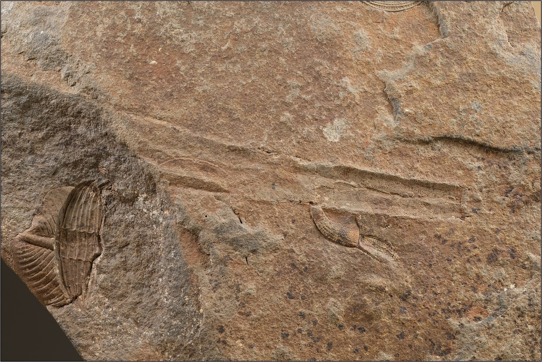

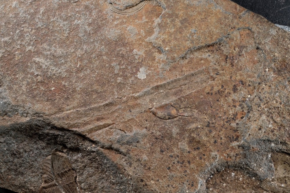

Cette plaque traîne dans ma cave depuis longtemps.
Il s'agit d'un échange. Le gisement est classique : Meadowtown, Shropshire, Angleterre.

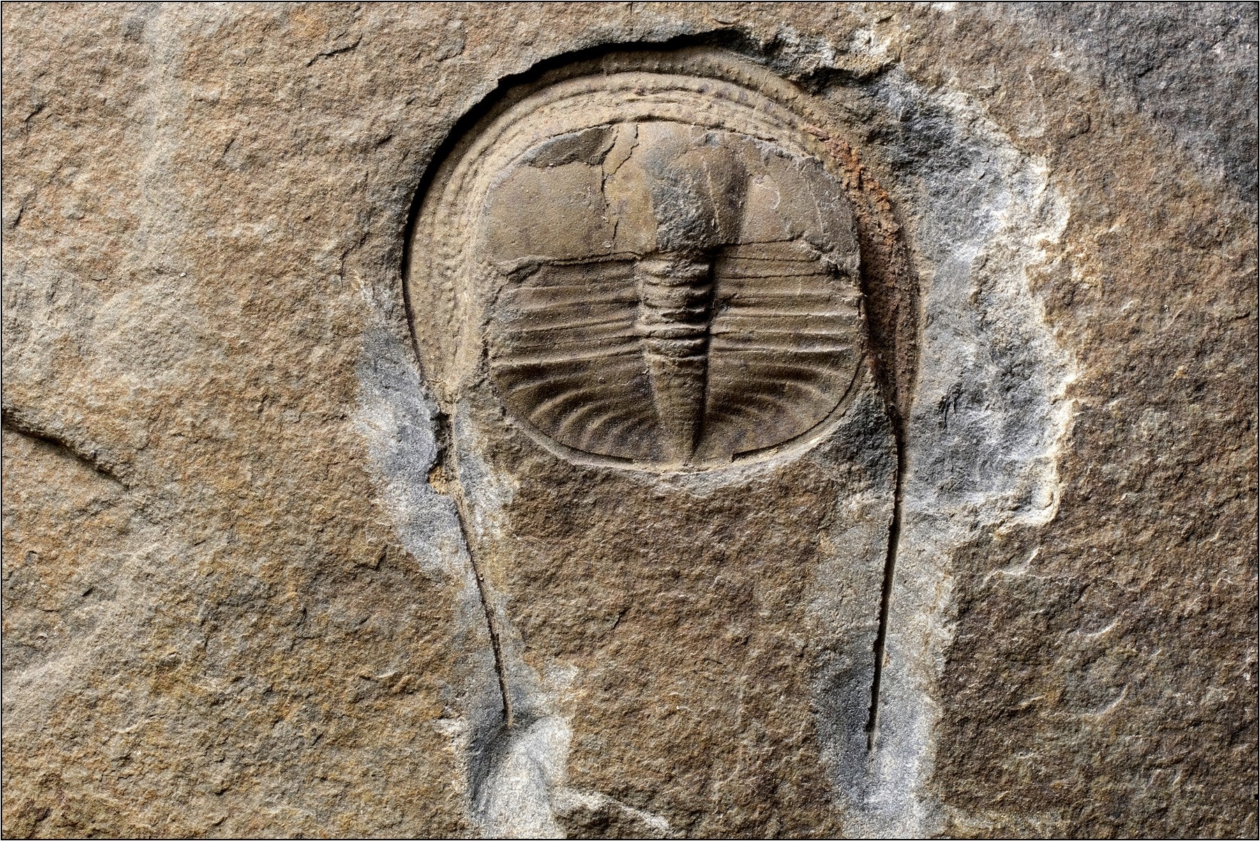

Sur la même plaque, on trouve le trilobite Lloydolithus lloydi, qui permet de dater le tout de l'Ordovicien supérieur.
Sur la photo, deux fragments de trilobites (en bas à gauche et au milieu) et cet objet allongé que je ne connais pas.
Une idée ?
Largeur de la photo 95 mm

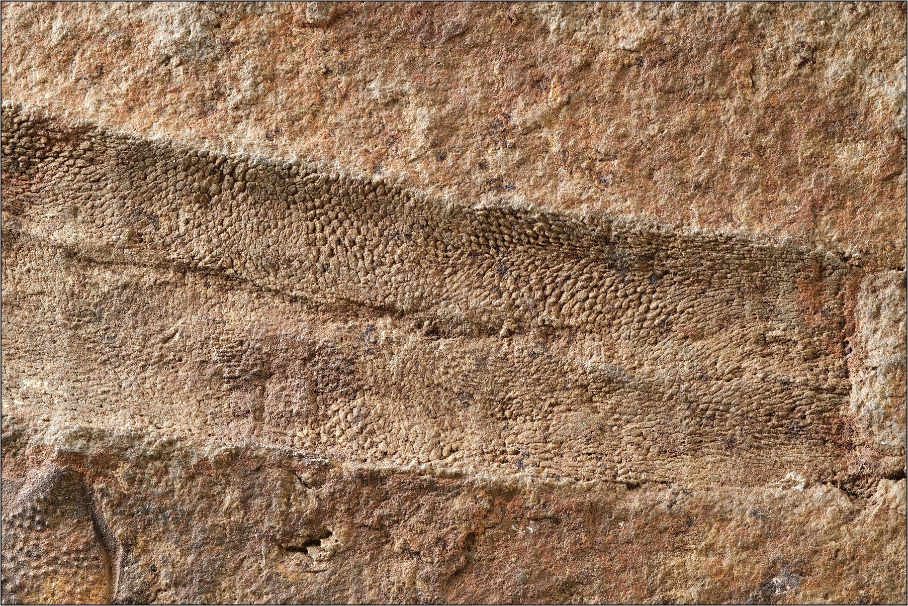

Détail
Lloydolithus lloydi présent sur la même plaque
je suggère une colonie  bryozoaire, en plus la période, Ordovicien, est favorable.
Mais je me demande si ce n'est pas une algue? On regarder par exemple : Fisherites
Conulaire : la forme générale pourrait y faire penser, la structure non. Je pense qu'on peut éliminer.
Bryozoaire : je ne pense pas. On ne voit pas de caractéristiques de ces animaux.
Graptolite : idem
Algues : piste intéressante, mais je n'y connais rien.
il y a 56 minutes, Gratophil a dit :
L'empreinte d'un poisson placoderme ?
A mon avis non. Et l'étage ne correspond pas.
Je cherche une liste de la faune associée à Lloydolithus lloydi (qui est le trilobite caractéristique de la zone). Impossible de trouver.

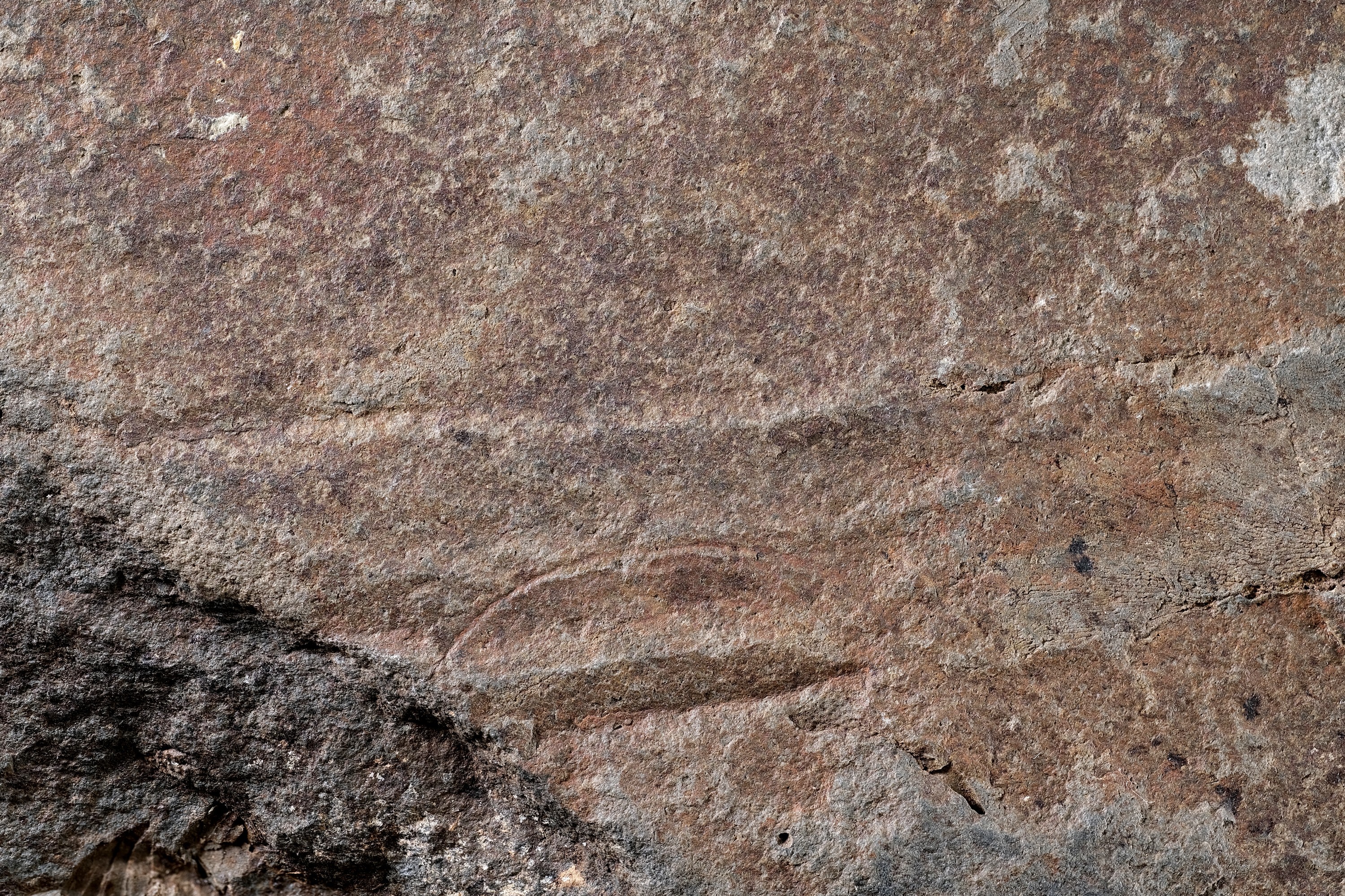

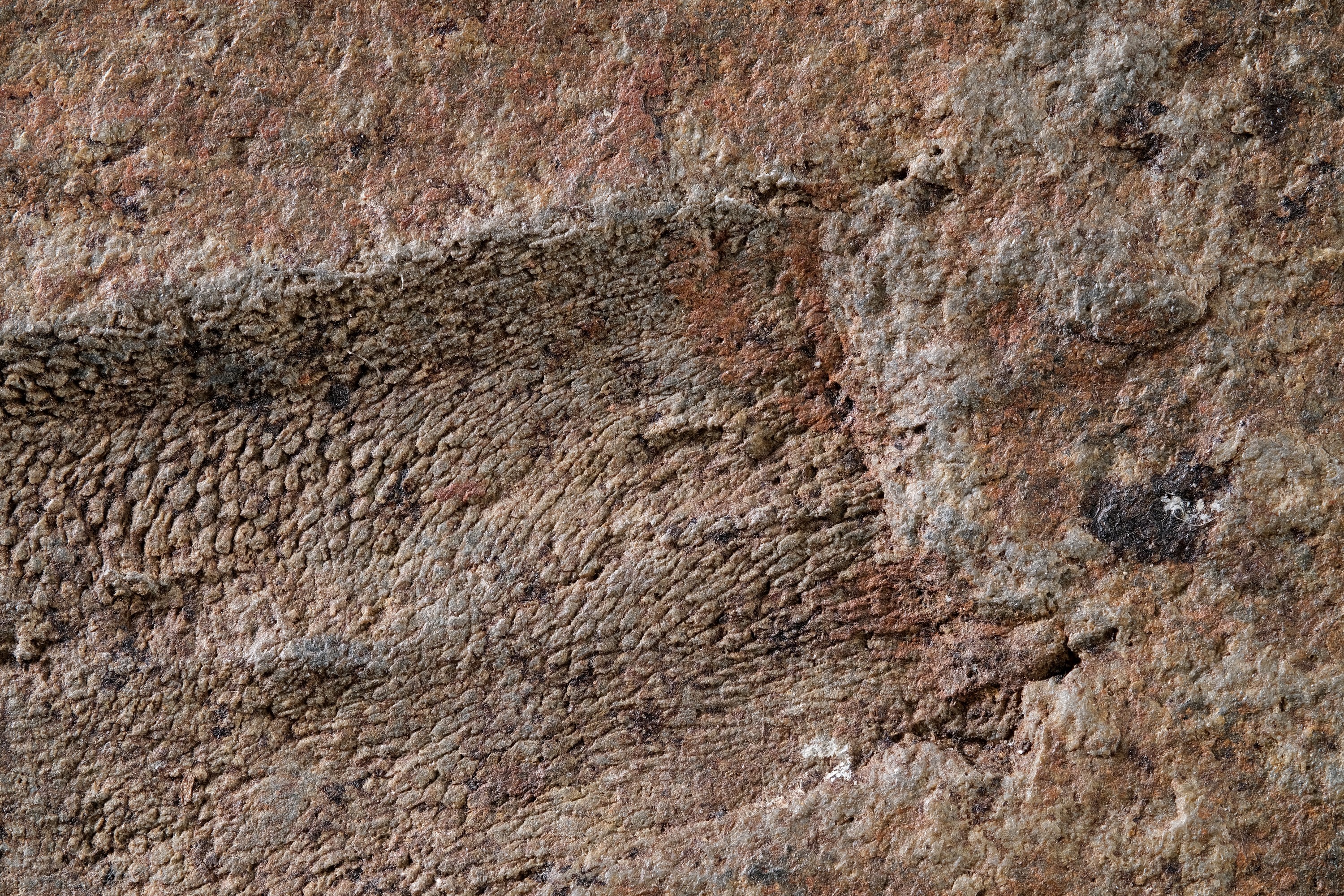

Plusieurs questions me viennent à l'esprit :
-les petites structures font-elles partie du fossile allongé ou s'agit-il d'un "encroutement" genre bryozoaire ?

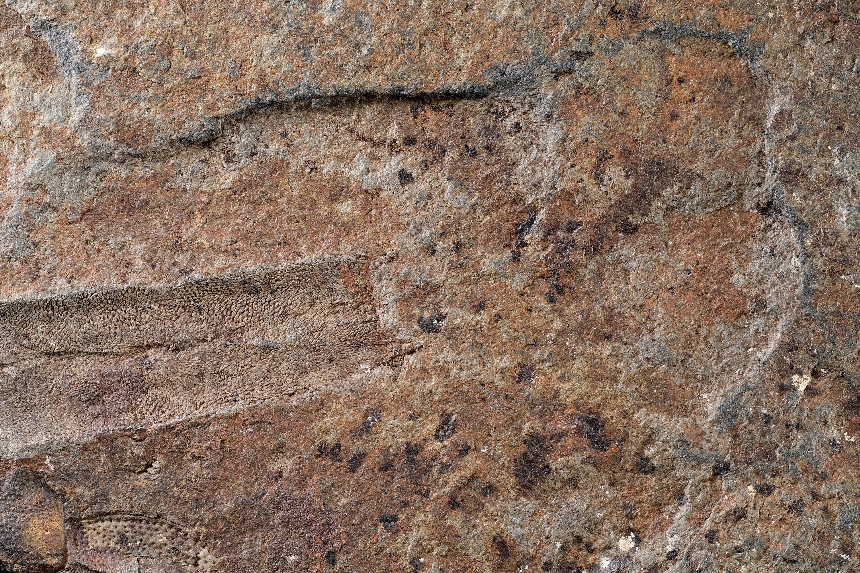

-la terminaison de droite avec une cassure (?) nette a-t-elle comme deux cornes ?
-la terminaison de gauche montre (en bas) une partie en épaisseur (?) et un arc de cercle (comme chez les Hyolithes)  ?
Certaines astéries ont une "peau" constituée de nombreuses ossicules. Les orientations variables des petites structures me font penser à un organisme plutôt mou.
D'autres photos des extrémités pourraient aider.

Dès que je retrouve l'échantillon, je fais des photos (mon système de rangement n'est vraiment pas au point !).
  - à mon avis (et sans avoir l'objet sous la main, de mémoire) les structures font partie du fossile allongé
    - non, il s'agit de la continuation de l'organisme vers la droite
  - il s'agit d'un morceau de céphalon d'un trilobite (il y en a beaucoup sur la plaque)
Il me sembles que la petite partie à gauche et en bas, qui correspondrait à la partie inférieure (?) du fossile, ne comporte pas les petites structures ponctuées comme si celles-ci n'étaient qu'un dépôt d'un autre organisme.
