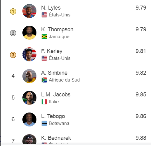

Et suite aux Jo, ça semble sans rapport, mais la biophysique intervient aussi en paléontologie.
https://www.pourlascience.fr/sd/mathematiques/usain-bolt-et-la-puissance-du-calcul-26633.php
En 2024
https://www.slate.fr/story/213918/meme-etre-humain-plus-rapide-monde-ira-jamais-plus-vite-que-chat-vitesse-sprint

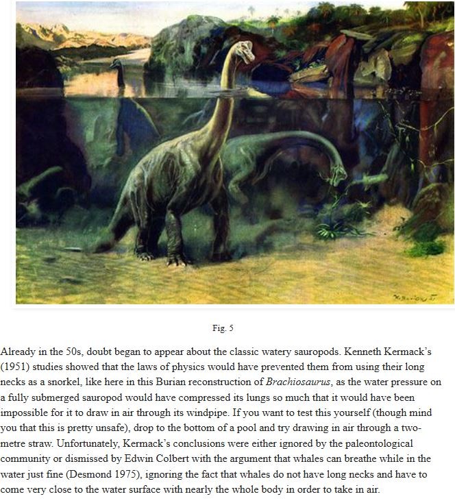

Vraiment du grand n'importe quoi ces discussions! Qu'est-ce qui empêchait l'animal de faire un petit bond pour respirer et retourner au fond?

A 10 mètres de profondeur sous l'eau, la pression est de 2 bars environ, soit à peine deux fois environ la pression atmosphérique au niveau de la mer. N'hésitez pas à me prouver l'impossibilité de respirer pour l'animal en question dans ces conditions de basse pression, il y en a qui aiment rigoler.
A peine ? Une paille !
J'ai l'impression que tu confonds pression, différence de pression et force appliquée à un volume. Je me trompe ?
Je me répète : as-tu essayé de respirer sous 0.5 m d'eau (différence de pression ridiculement petite) avec la bouche reliée à l'atmosphère ? Oui ou Non ?
Dans ce cas, la force appliquée sur la cage thoracique est de l'ordre de 100 kg (j'avais écrit 1 tonne par erreur).

Je remets ici un lien donné par flachmat et un extrait de la page  parlant de l'impossibilité de respirer (la dernière ligne est importante).
https://www.manospondylus.com/2022/11/diplodocus-history-of-reconstructions.html
Geopas, même en mettant de côté le facteur de la pression si tu regardes bien l'image, si les animaux se mettent debout sur leurs pattes arrières, la totalité du cou sort de l'eau et les poumons sont au niveau de la surface de l'eau, tout est cohérent. Et même si les animaux devaient aller encore plus profond et que l'on devait admettre une quelconque difficulté respiratoire, se qui reste à prouver, ils n'auraient qu'à exercer une simple petite extension des jambes pour remonter, inspirer, expirer et redescendre chercher une bonne bouchée de crudités. Tout me semble cohérent.

Imaginez l’effort physique qu’il faut pour respirer l’air de la surface avec la pression de l’eau sur la poitrine (profondeur ~10 m ?)
Le 14/08/2024 à 14:43, geopas a dit :
Un rapide calcul au doigt mouillé indique que la force exercée sur
 le cachalot exécute de façon coutumière des sondes entre 500 et 1500 mètres de profondeur.
OK?
Un beau gros cachalot = 20/25  mètres
La pompe à globule fait comment?
