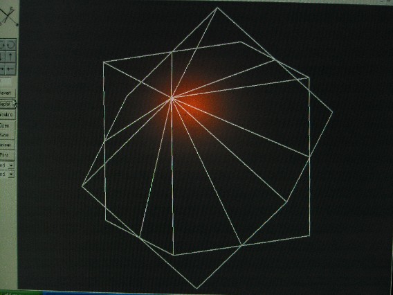

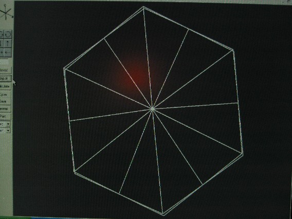

A Redsun,
Je n'ai pas de problème pour réaliser les macles, et selon diverses vues, avec SHAPE.
La vue selon l'axe ternaire donne un 'minéral' en forme d'étoile qui semble avoir une symétrie d'ordre 6.
Par contre je n'arrive pas à transformer les images en un format 'classique' type jpeg, par exemple.
Je vais tenter d'en tirer des photos à l'APN. Un peu d'attente.

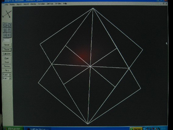

J'espère que cette fois cela va passer...
Une vue perpendiculaire à l'axe ternaire de rotation de la macle.
L'angle n'est ni de 60 ° ni de 120 ° mais bien de 113,.. °, ceci parce que les faces concernées ne sont pas paralléles (en phase avec ) à l'axe ternaire.

Invité redsun
hello,
OHHHH punaise,je viens de trouver ce fameux angle de 113,...° :sourire:
Pas facile à voir du premier coup. :sourire:
Merci Pachy,ça à dû te prendre du temps pour faire cela ???
En tout cas,je comprends mieux cette histoire de macle. :sourire:
