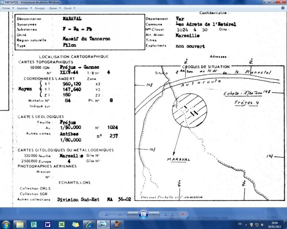

c'est dans quelle partie du site que tu trouves des infos comme celle là ?
- version standard du site
- choix des couches ( à droite ): version standard BSS
cocher : BSS tous les ouvrages de la banque du sous sol ( BRGM )
- choisir la localisation ( à gauche )
-cliquer sur " i " (en haut)
Maintenant quand tu cliques sur un petit carré de la carte ,tu as accès aux infos et parfois à des fiches détaillées comme celle ci !
Bonsoir,
On peut y trouver d'autres éléments ?
En fait , je commence à peine à utiliser le site du BRGM.
Je suis sûr qu'il y a encore des fonctionnalités qui m'échappent .
Faudrait voir avec les gars les plus chevronnés du Géoforum : un petit tutoriel , ça serait sympa !
Je crois qu'à partir du site tu as bien décrit le chemin qui mène à ces fiches !

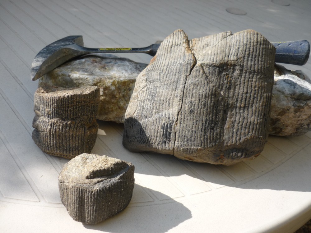

je reviens de Maraval et devinez ce que j'ai trouvé en premier ?
Et non, pas de la fluorine , mais des fossiles vegetaux à quelques centaines de mètres de la mine !
Ca a l'air d'être des troncs de Calamites , non ? En tous cas c'est du carbonifère .

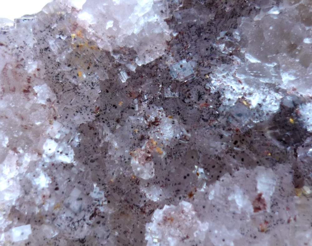

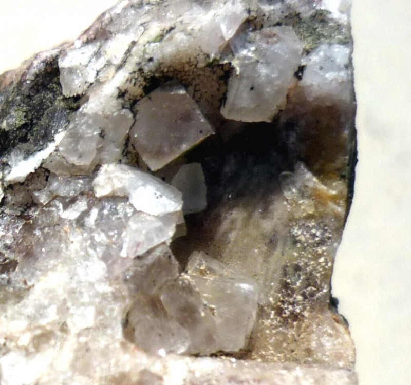

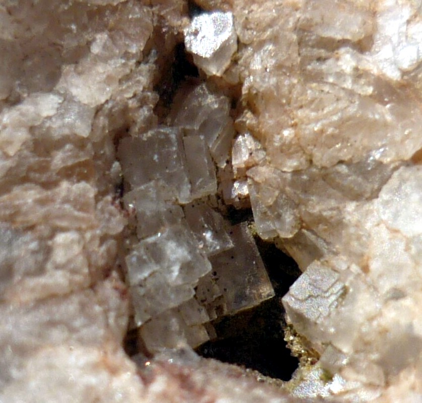

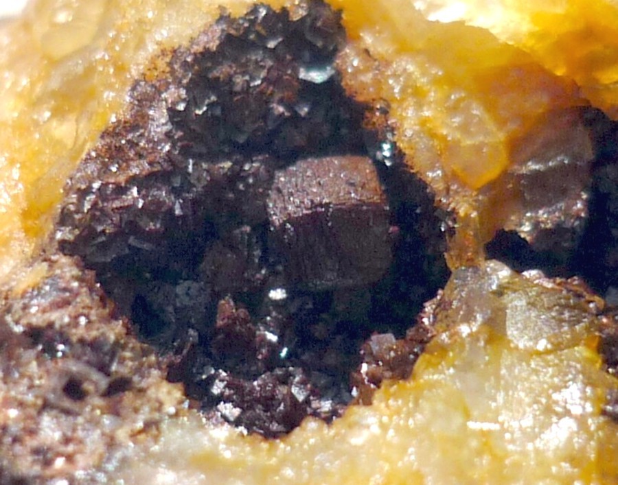

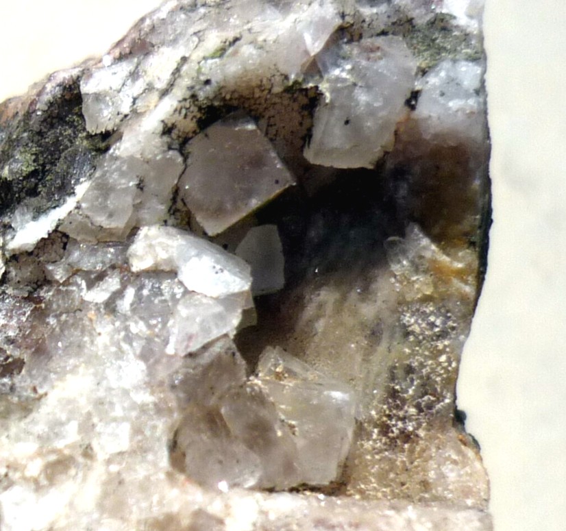

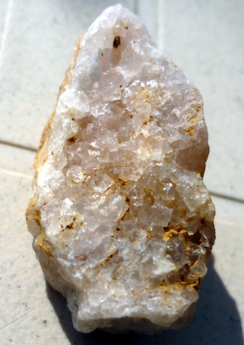

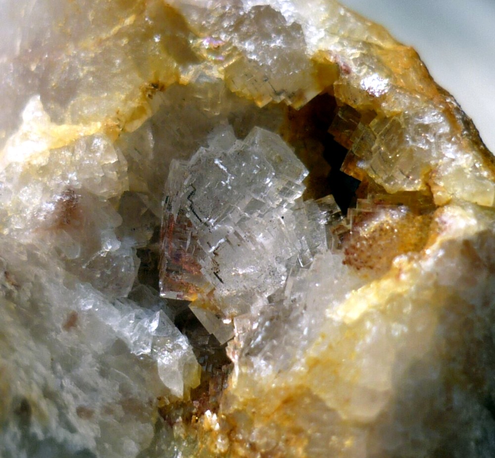

Pensez vous que le cube brun-rouge est de la fluorine ?
j'ai versé de l'acide dessus pour voir si c'était une couche d'oxyde de fer , mais aucun effet .
Merci d'avance pour votre avis sur la question .
post-11258-0-69859300-1330178730_thumb.j
post-11258-0-05694400-1330178741_thumb.j
post-11258-0-93299200-1330178751_thumb.j
Vue la taille du cristal ( 2mm ) c'est difficile d'en voir plus sur le clivage .
Par contre l'encroûtement d'hematite sur fluorine me parait à moi aussi probable . D'autant que la fluorine de la photo 3 contient des inclusions d'hématite.

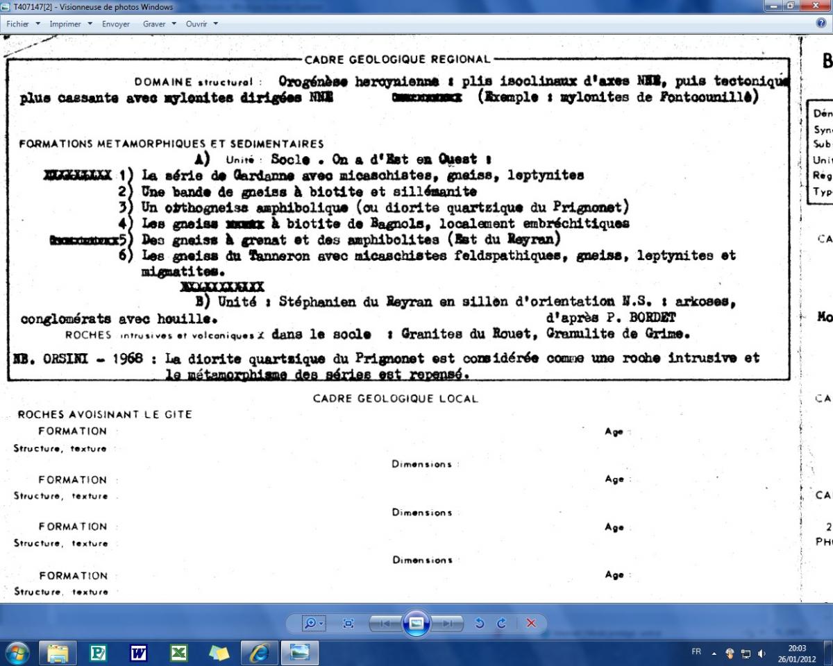

il est dit sur Brgm que le gite de maraval a du Stéphanien du reyran (apparemment carbonifaire) De plus, ils parlent de houille donc possible.
Enfin moi, je suis plus minéraux et mines
Zarma
Zarma
Ben , moi aussi c'est pour la mine que j'y suis allé et je suis tombé sur ça par hasard, sur le talus du sentier !
j'ai vérifié sur la carte géologique : c'est bien du carbonifère , mais si quelqu'un peut me confirmer que c'est bien des Calamites
