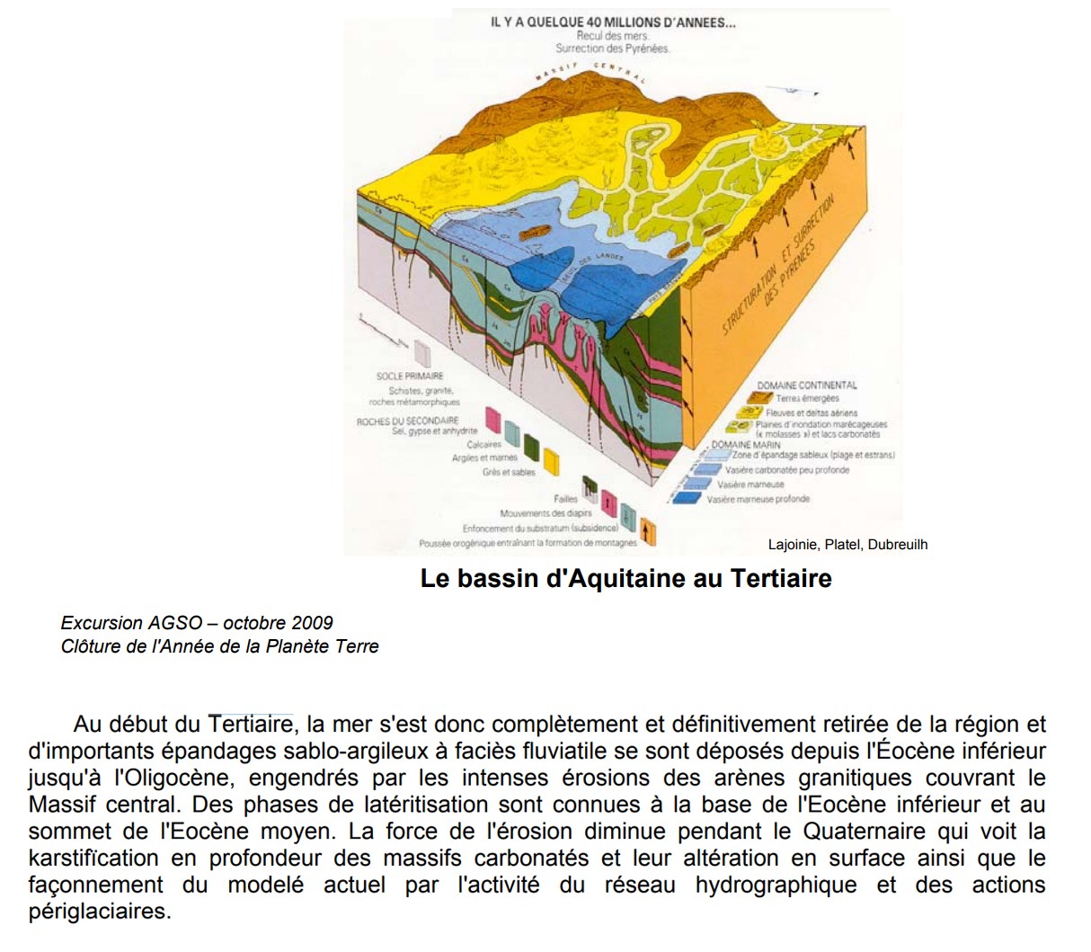

J'ai continué les recherches et je suis tombé sur ce document qui semble accrediter ma proposition ( l'influence de l'erection des Pyrenées sur le relief actuel de la façade ouest du massif central ).
" C'est à la fin du Campanien que débute le soulèvement général de l'ensemble de la région ; il est plus précoce ou plus important au nord-est amenant à l'émersion le secteur de MontmoreauPérigueux alors que vers le sud-ouest à partir d'une ligne Barbezieux - Aubeterre - Mussidan - Bergerac, la mer était encore présente au Maastrichtien inférieur. Des mouvements plus directement liés à l'orogenèse pyrénéenne se font ressentir peu avant le Cuisien, mais le maximum de compression sera probablement atteint à l'Eocène moyen qui est nettement discordant sur le Crétacé (Dubreuilh et Platel, 1982). C'est cette compression de direction générale sud-nord qui est responsable des plissements majeurs et des grandes failles associées, souvent situés le long de lignes de faiblesse d'accidents hercyniens profonds ainsi que du réseau des fentes d'extension reconnues dans les terrains mésozoïques."
https://www.agso.net/sites/agso.net/IMG/pdf/livret_guide_dordogne-bouriane.pdf
Vos avis sont les bienvenus.

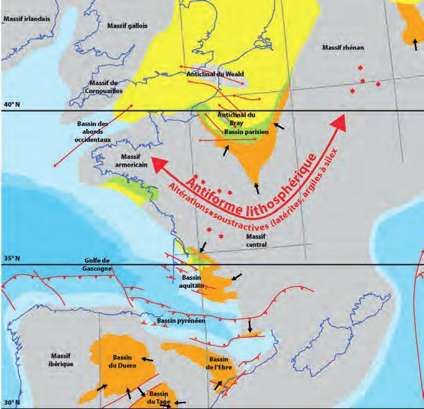

https://www.researchgate.net/publication/269697280_Le_Bassin_parisien_du_Tertiaire_a_l'Actuel
"soulèvement de la lithosphère ouest-européenne par un mécanisme de flambage en contexte de collision continentale (compression pyrénéenne). En France, la zone soulevée s'étend de la vallée de la Garonne à la vallée de la Seine au niveau de la région parisienne, la limite nord obliquant vers le nord-
est et englobant la Lorraine, une partie des Ardennes, jusqu'au sud-est de la Hollande, et se prolonge vers l'est au nord de l'Allemagne. L'amplitude du soulèvement est probablement de l'ordre de 500 m voire plus"
"Figure 69: À l'Éocène inférieur, à l'Yprésien (56–48 Ma). Le soulèvement de la croûte continentale européenne débuté au Paléocène se poursuit sous l'effet de la compression pyrénéenne."
Il y a 19 heures, Pierre-Volante a dit :
Oui!
Certes, mais ce flambage a très grand rayon de courbure ne peut en aucun cas être responsable du fait que votre niveau porteur est plissé. Les couches ne sont pas horizontales, de même que pour les terrains adjacents, c'est assez visible sur votre morceau de carte géologique. Il ne faut pas tout mettre sur le dos des mouvements alpins/pyrénéens, et le plissement date vraisemblablement de la fin du cycle hercynien.

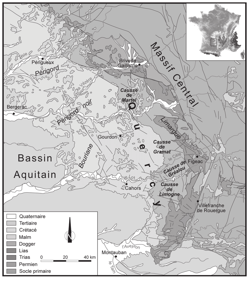

@phoscorite. Merci de ton aide à la compréhension du morceau de carte. ton intervention va dans le sens d" une histoire polyphasée complexe"
https://planet-terre.ens-lyon.fr/ressource/MCF-pre-Permien-magmatisme-geodynamique.xml. Structure et évolution pré-permienne du Massif Central
https://www.unilim.fr/musee_geologique_de_plein_air/geologie-du-limousin/le-bassin-sedimentaire-de-brive/
Et il y la forte subsidence dans le Sud du bassin au Trias:
