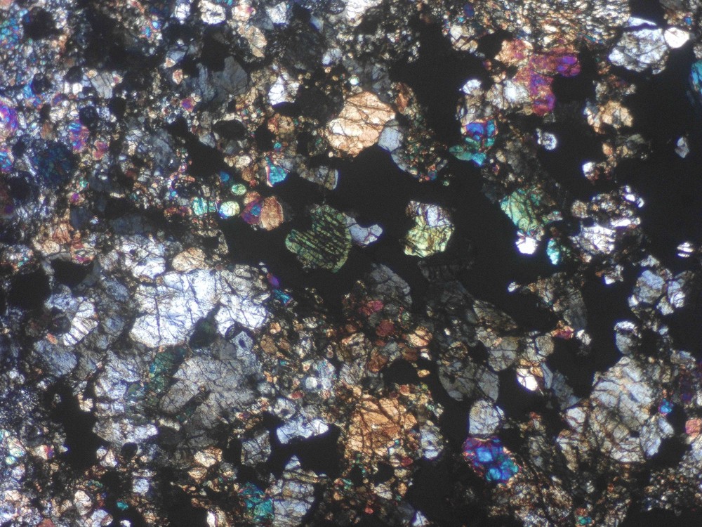

Bonjour à tous!
Juste pour le partage de mes premiers essais!
Hélas il s'agit d'une L6 donc intérêt restreint du fait de sa pauvre richesse textural.
Il s'agit essentiellement de matrice à Olivines /Pyroxènes avec quelques intraclasts de Feldspath.
(photo en Lumière polarisée analysée, bien que apparaissant multicolore il s'agit majoritairement d'olivine dont les différences de couleurs proviennent des orientations des Olivines dans la texture de la roche).

Sacré travail de préparation j'imagine pour une lame comme celle ci ?
Les photos sont magnifiques, pour ce qui est de l'interprétation je ne saurais pas l'apprécier à sa juste valeur, mais je trouve cela très esthétique

Merci l'ami!
Hélas pas de ma création la lame....comme tu l'a souligné le travail est délicat sur ce genre de spécimens§
Et demandant d'autant plus un matèriel polissage/coupe que je ne possède pas!

Pour @Nico78, je pense qu'il s'agit d'une première dans la photographie de ses lames. Il faudrait qu'il nous en dise plus sur son matériel, le microscope, l'appareil photo et comment il a combiné les deux. C'est en effet une aventure.
Les photos sont réussies. Et toutes ces couleurs, l'olivine!
@Nico78, fais aussi des photos en LPNA, les deux sont intéressantes. Montre nous le relief de l'olivine.
Et si tu as des lames avec de la calcite, il y a aussi de quoi s'émerveiller.

pour l'analyse je suis moins dithyrambique je ne vois aucun chondre même en voie d'assimilation.
une vue macro de l'échantillon me plairais bien.

Les chondres dans une L6 il faut quand meme les chercher comme tu dois le savoir....et honnetement après, la lame mince est de qualité trés moyenne, avec pas mal de trous...+ fort grossissement et échantillon réduit en taille...= rien ici...
J'avais mis le nom et la classification dans ma description (à consulter dans la base de données LPI si nécessaire)...

celle-ci est tout à faits honnête de mon point de vue.

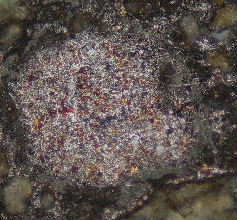

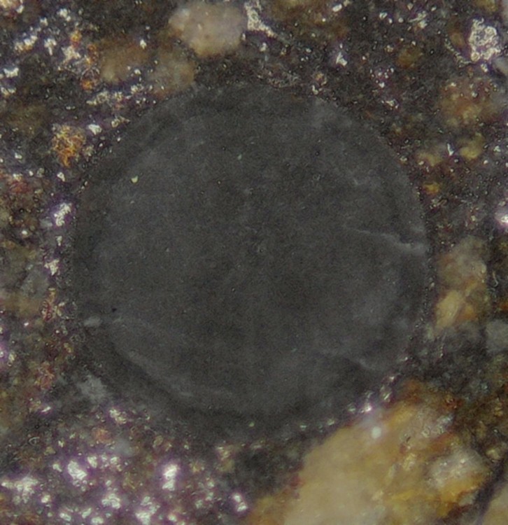

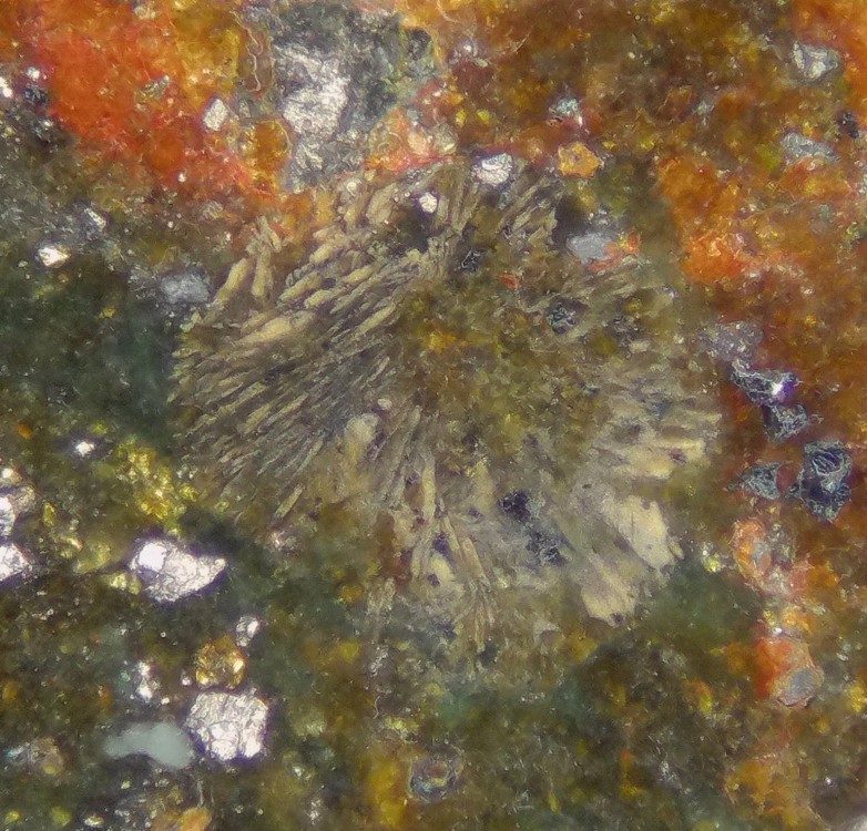

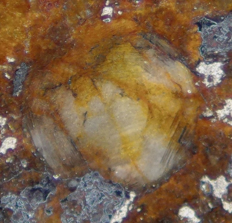

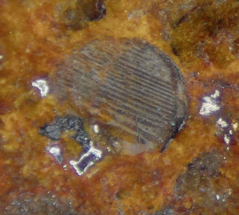

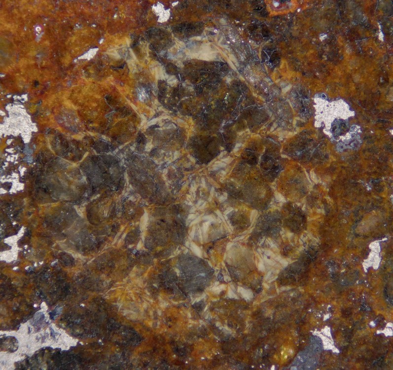

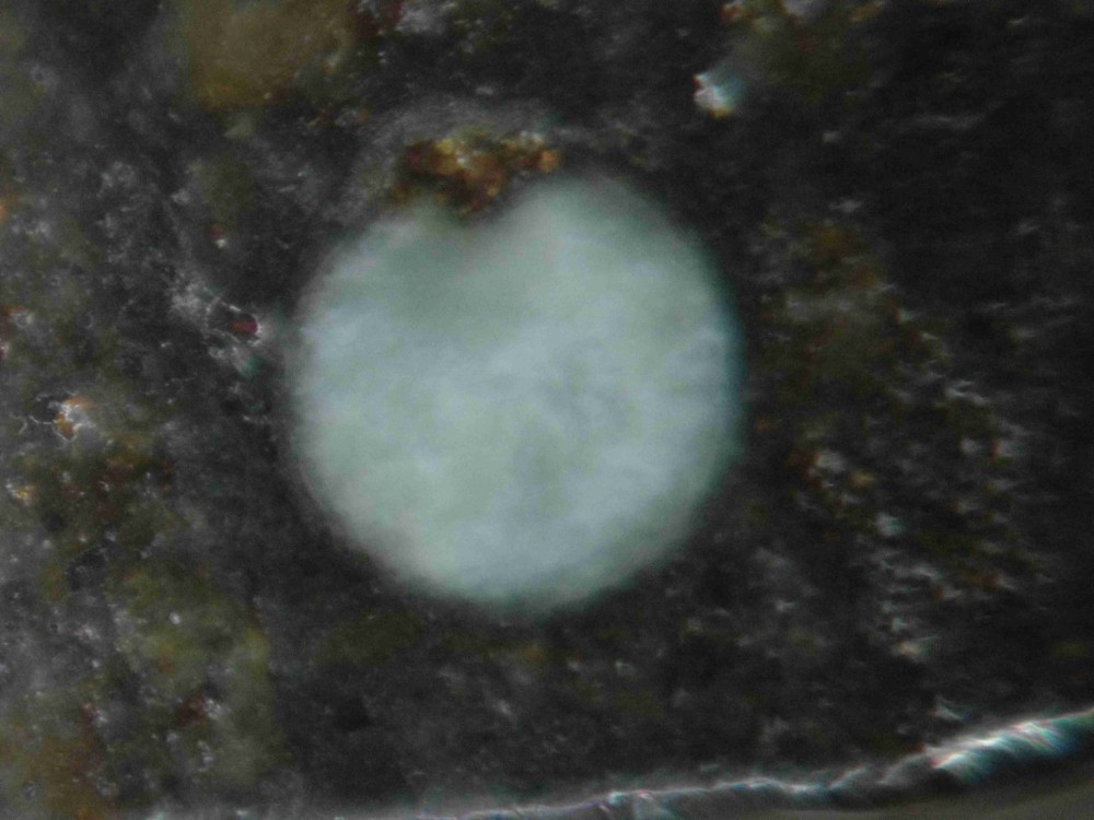

R3 c'est avec des chondres réfractaire blanc?

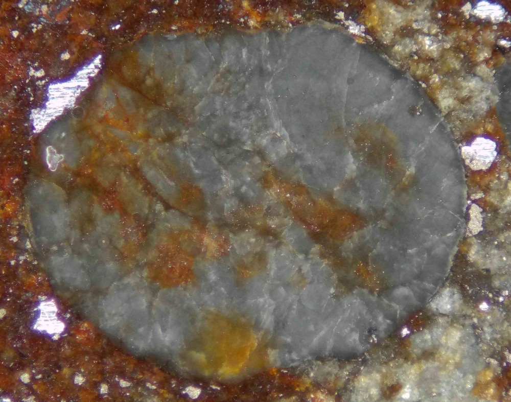

j'ai aussi une série sur les chondres je les trouvent souvent très esthétique.
le deuxième encours d'écrasement marqué.

certain de tes chondres ne sont pas sans rappeler certains des miens.
mais je me demande si les surfaces de la Rumuruti ne sont pas brut de coupe un resurfaçage offrirait un vrai plus de lisibilité.

Pas brute brute de coupe mais simple repolissage au grains grossiers....
Sur certaines météorites il est meilleurs et préférables des fois de ne pas surpolir jusqu'au grains fins/lisses, car des infos de textures/structures disparaissent
(Véridique, deja fais des comparaisons sur un meme sample)
