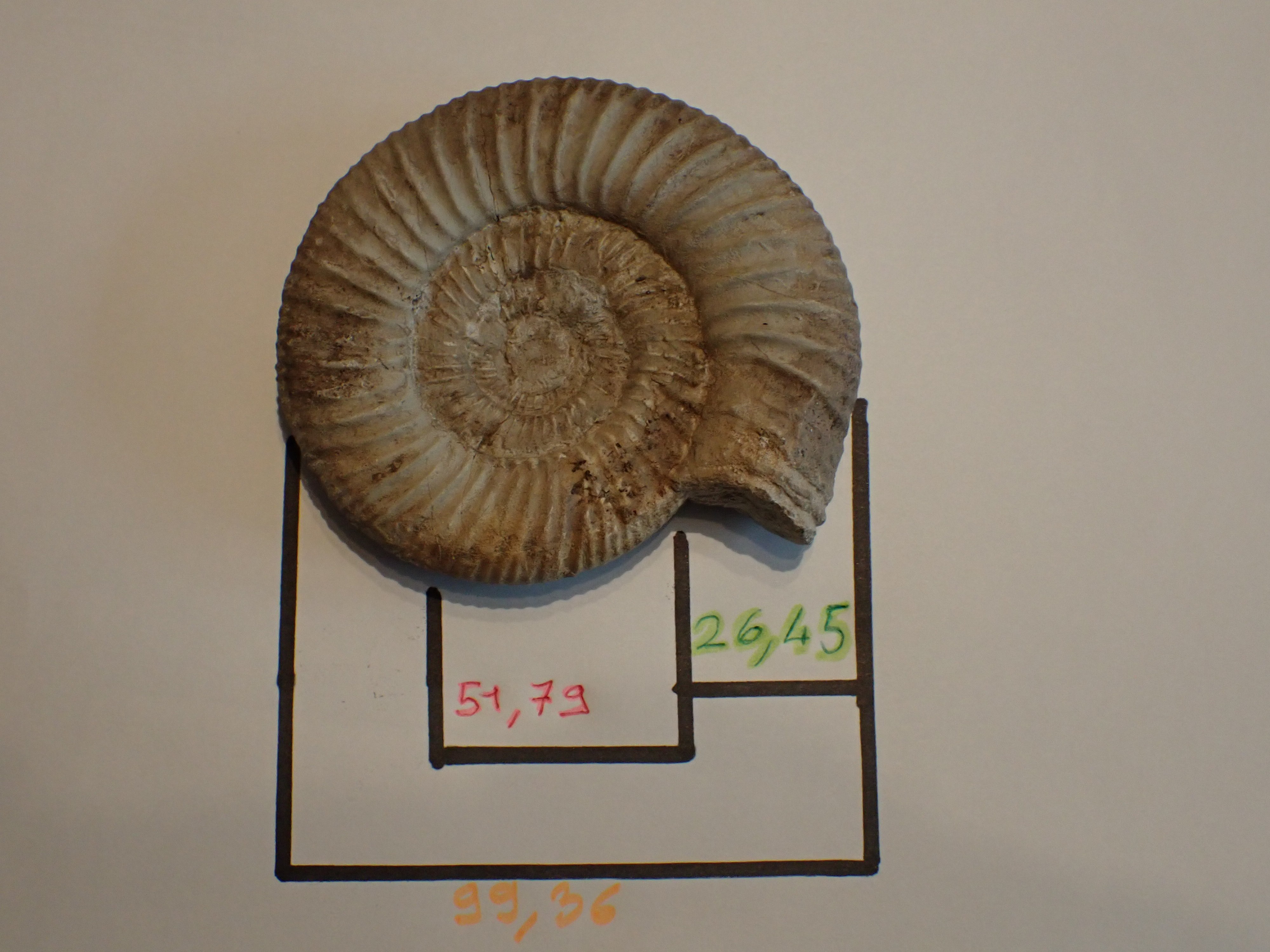

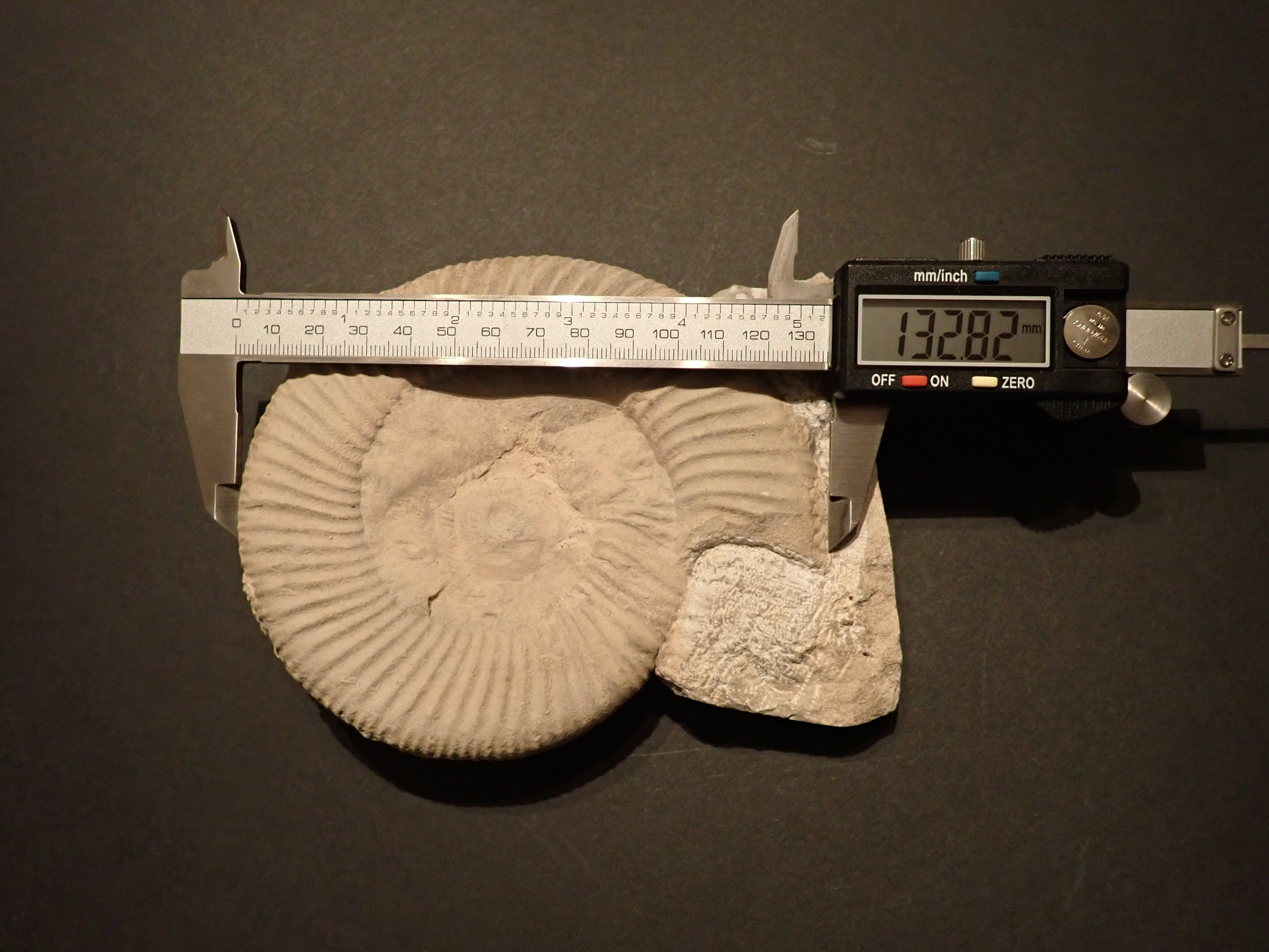

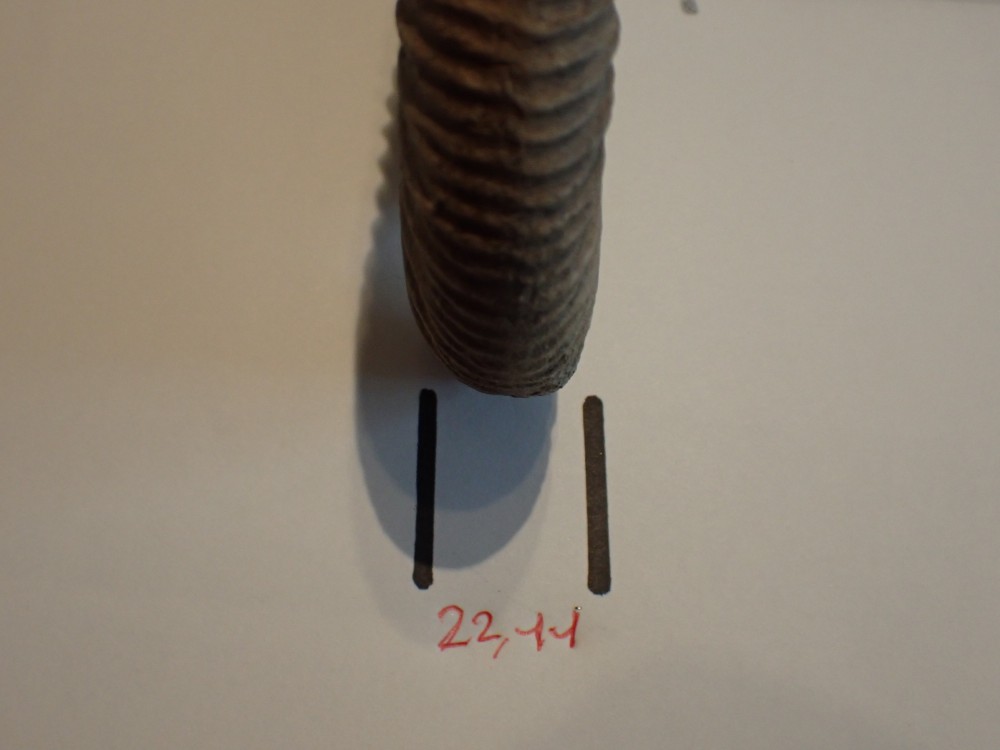

Je mets les dimensions comme sur ton schéma
DM :132,82 mm
WH:36,36 mm
UW: 68,58 mm
WW: 21,52 mm
E : 4,63 mm
Je choisi dans les plus parfaites ,les déformer risquent de fausser les données !!

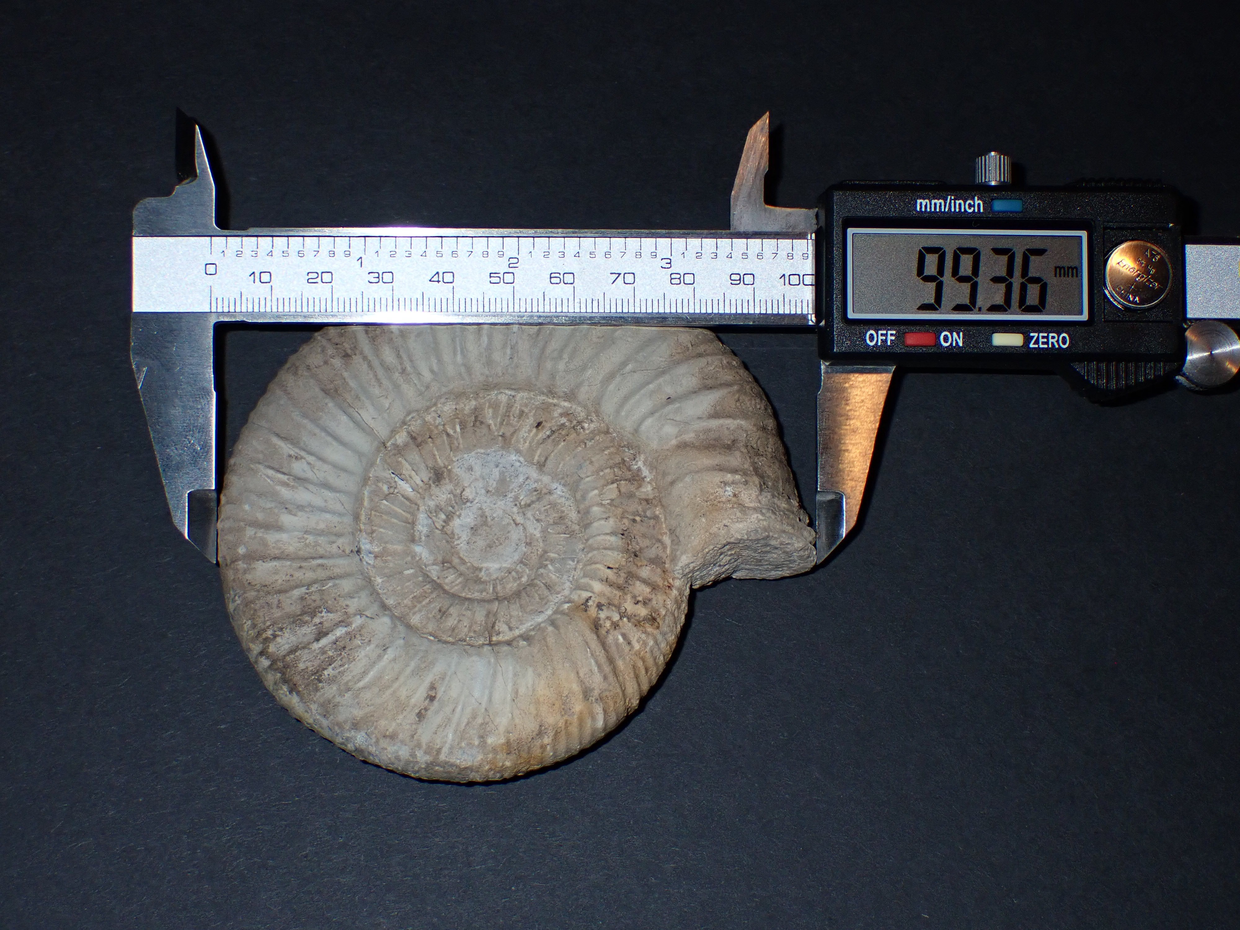

Et puis, comment sont faites tes mesures au pied à coulisse ?
Es-tu certain d'être parfaitement perpendiculaire au plan de symétrie de l'ammonite ? Une déviation de quelques degrés fait que les 2 chiffres après la virgule vont varier.

Je vais peut-être passer au pied à coulisse (tu as raison, il suffit de positionner un peu différemment pour avoir des mesures différentes, donc la mesure n'est pas non plus parfaite, même si sans doute beaucoup plus précise qu'à partir de photos).

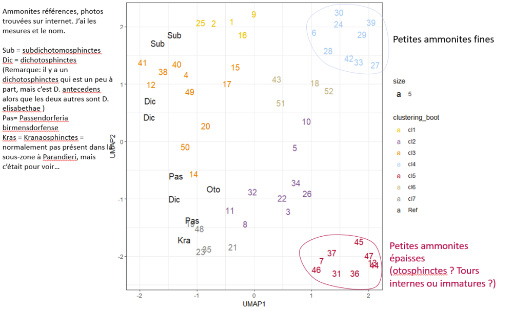

Bon, allez, je montre mes premiers résultats pour mieux montrer 🙂
C'est un graph qui résume la structure des données. En gros, ça représente la différence des ammonites. Des ammonites proches sur le graph = des ammonites se ressemblant. Les couleurs correspondent à des "groupes" (regroupement d'ammonites selon leur ressemblance)
En noir, c'est des ammonites "références", c'est à dire, en gros, des photos trouvées sur Internet ou dans des publi, que j'ai pu utiliser comme réf.
J'en ai pas beaucoup (et parfois, c'est pas vraiment la même époque...) mais heureusement, des gens sympas m'ont envoyé des publis avec des mesures que je peux relier à une espèce ! Donc je vais avoir plus d'ammonites références pour mes prochaines analyses.
Un point assez encourageant : mes deux "Dichotomosphinctes elisabethae" références  et mes deux "Passendorferia birmensdorfense" références sont relativement proches sur le graphique (même si ce n'est parfait). Y'a un "Dic" perdu (Dichotomosphinctes antecedens), mais de ce que j'ai vu, c'est une espèce morphologiquement assez différente de D. elisabathea (même si appartenant au même genre), donc c'est normal.
Je pense que ça pourrait être pertinent, effectivement, de séparer les toutes petites des grandes (en tout cas, dans un deuxième temps de l'analyse), car les petites sont tellement différentes des grandes que du coup, peut-être qu'on risque de moins voir les différences au sein des grandes.
