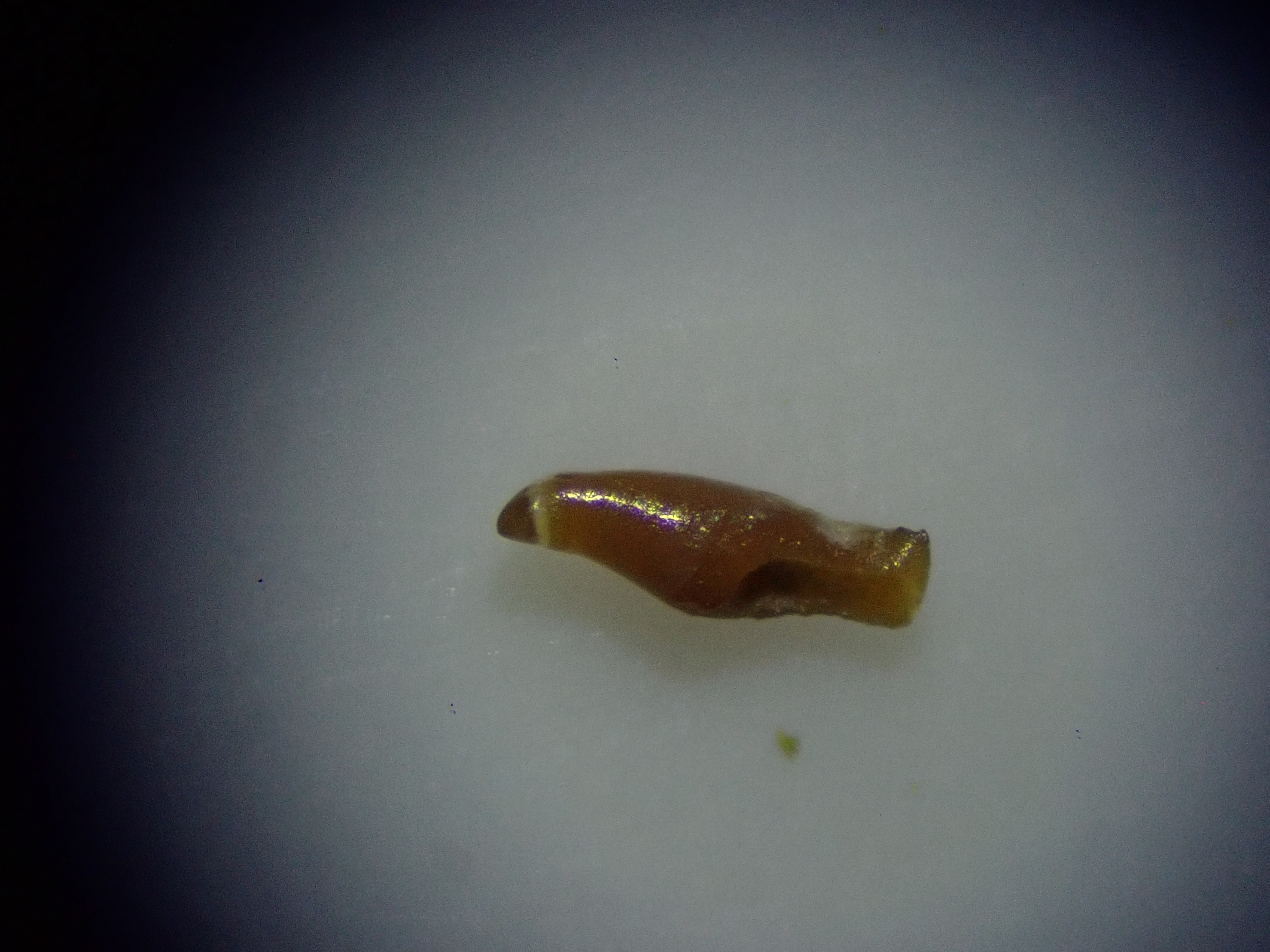

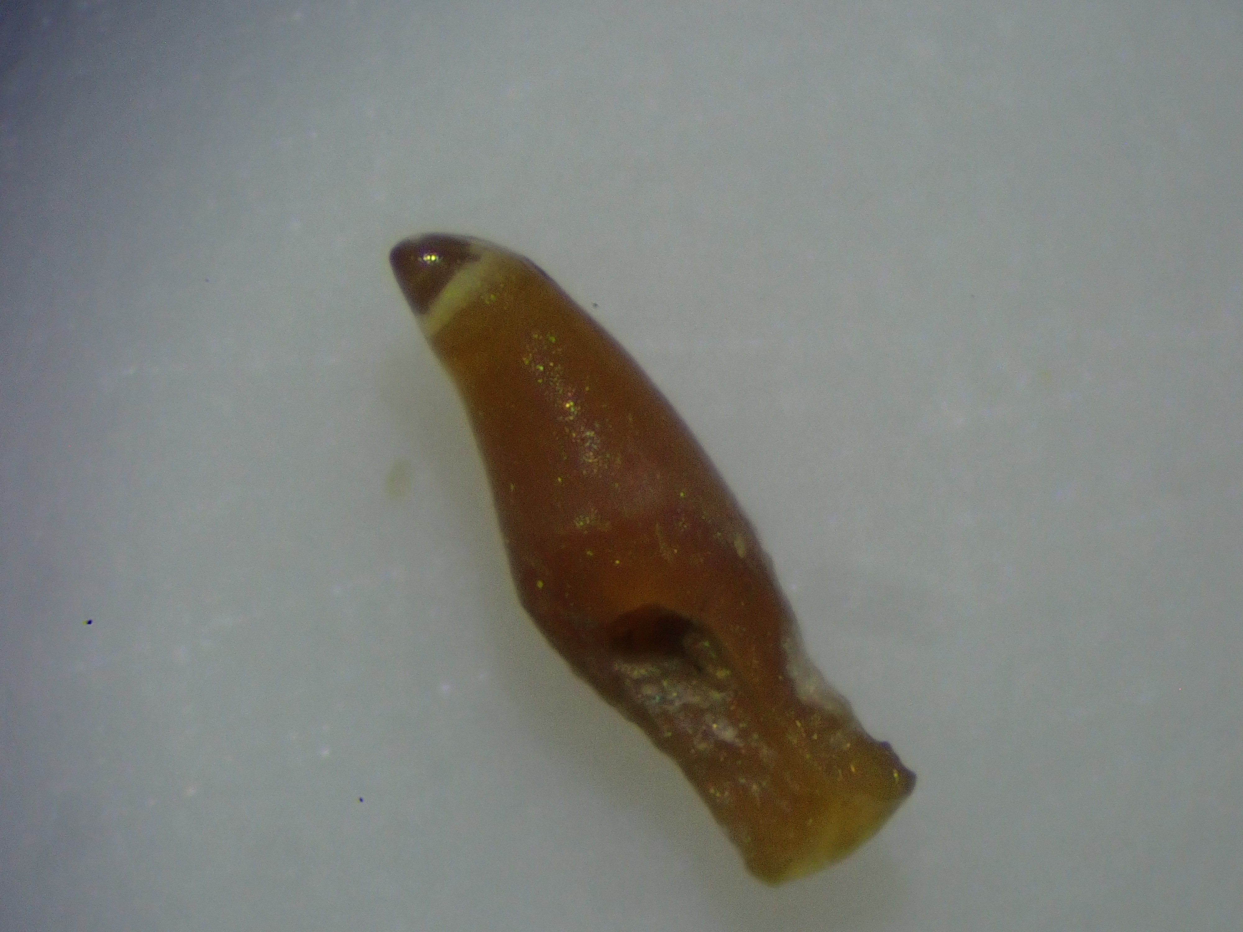

fred39 Posté(e) 29 novembre 2023 Auteur Signaler Posté(e) 29 novembre 2023 Bonjour La aussi je penche pour un Téléostéen Citer
elasmo Posté(e) 29 novembre 2023 Signaler Posté(e) 29 novembre 2023 Bonjour Fred Oui c'est tout à fait cela, la pointe en acrodine est bien marquée, aucuns doute possible Citer

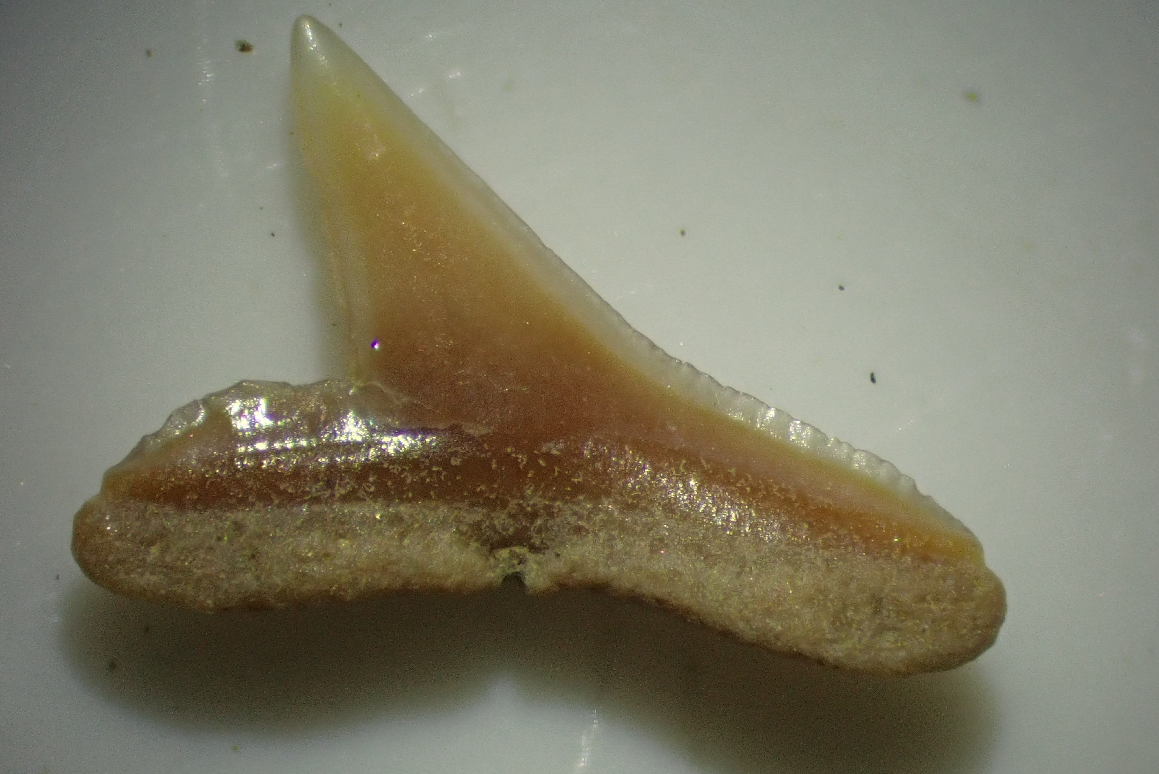

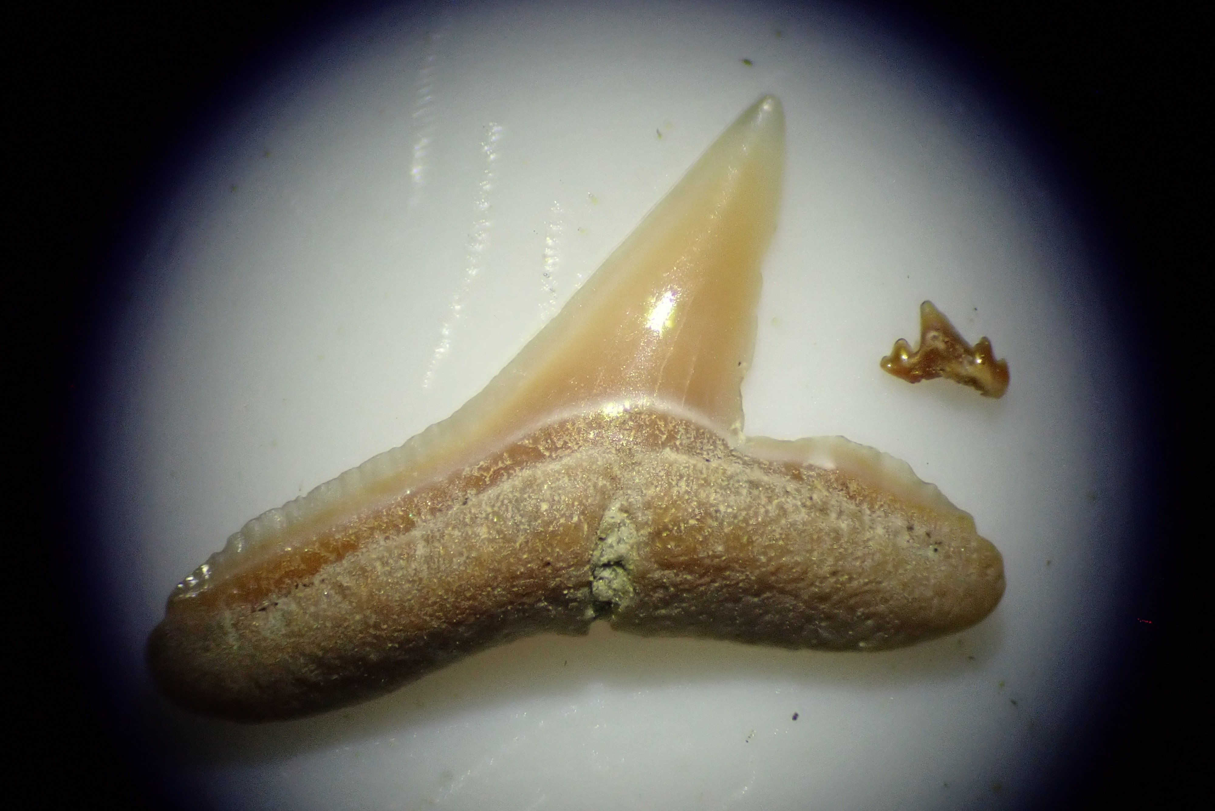

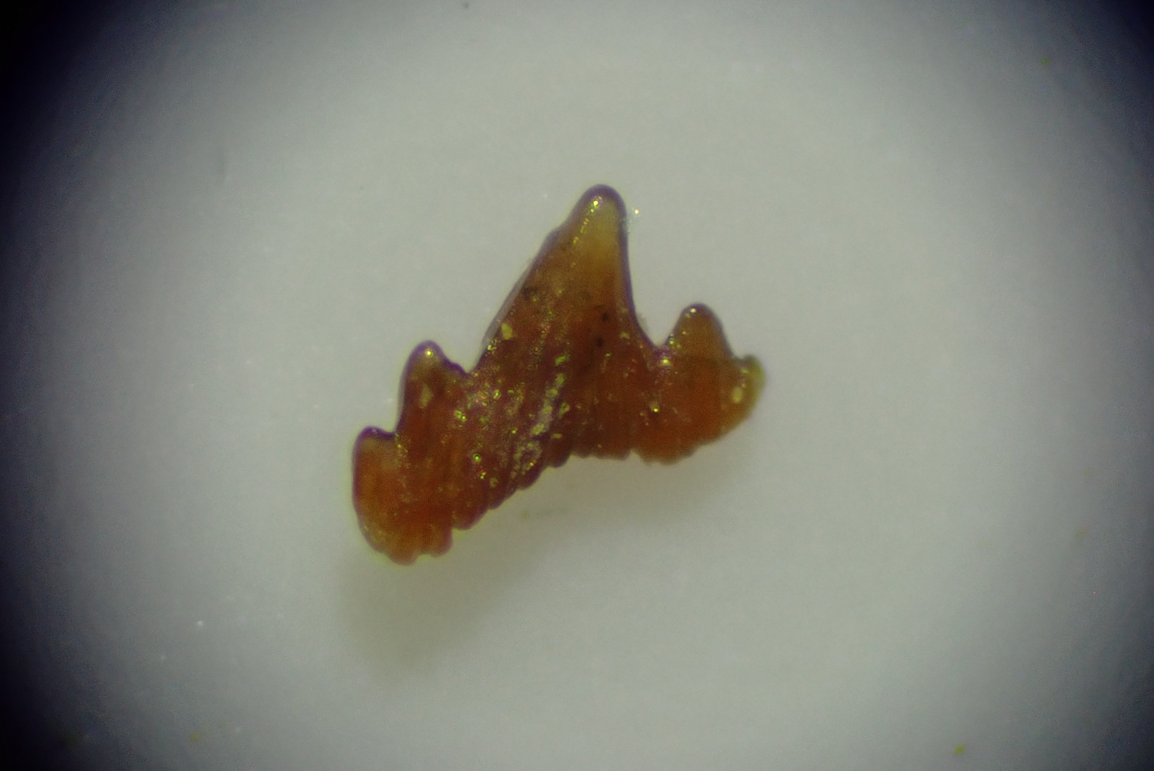

fred39 Posté(e) 19 décembre 2023 Auteur Signaler Posté(e) 19 décembre 2023 Bonjour a toutes et tous 2 petites du Miocène ( Aquitanien/Burdigalien) La plus grosse j ai penser "Lagos angustidens ?" ,pour une fois elle semble entière ! env : 6mn La petite ???? 1 mn Fred Citer
Squalicorax Posté(e) 19 décembre 2023 Signaler Posté(e) 19 décembre 2023 Salut Fred, la grande dent (tout est relatif), se rapproche de Rhizoprionodon, pour la plus petite ? jamais vu avant. Citer
Squalicorax Posté(e) 19 décembre 2023 Signaler Posté(e) 19 décembre 2023 la plus petite dents se rapproche du genre Scyliorhinus voir le site: http://www.elasmo.com/frameMe.html?file=home.html&menu=bin/menu_home-alt.html Ou Triakis Citer
fred39 Posté(e) 19 décembre 2023 Auteur Signaler Posté(e) 19 décembre 2023 Merci Squalicorax Familles des Carcharhinidés pour la première et genre de roussette pour la petite.... Citer

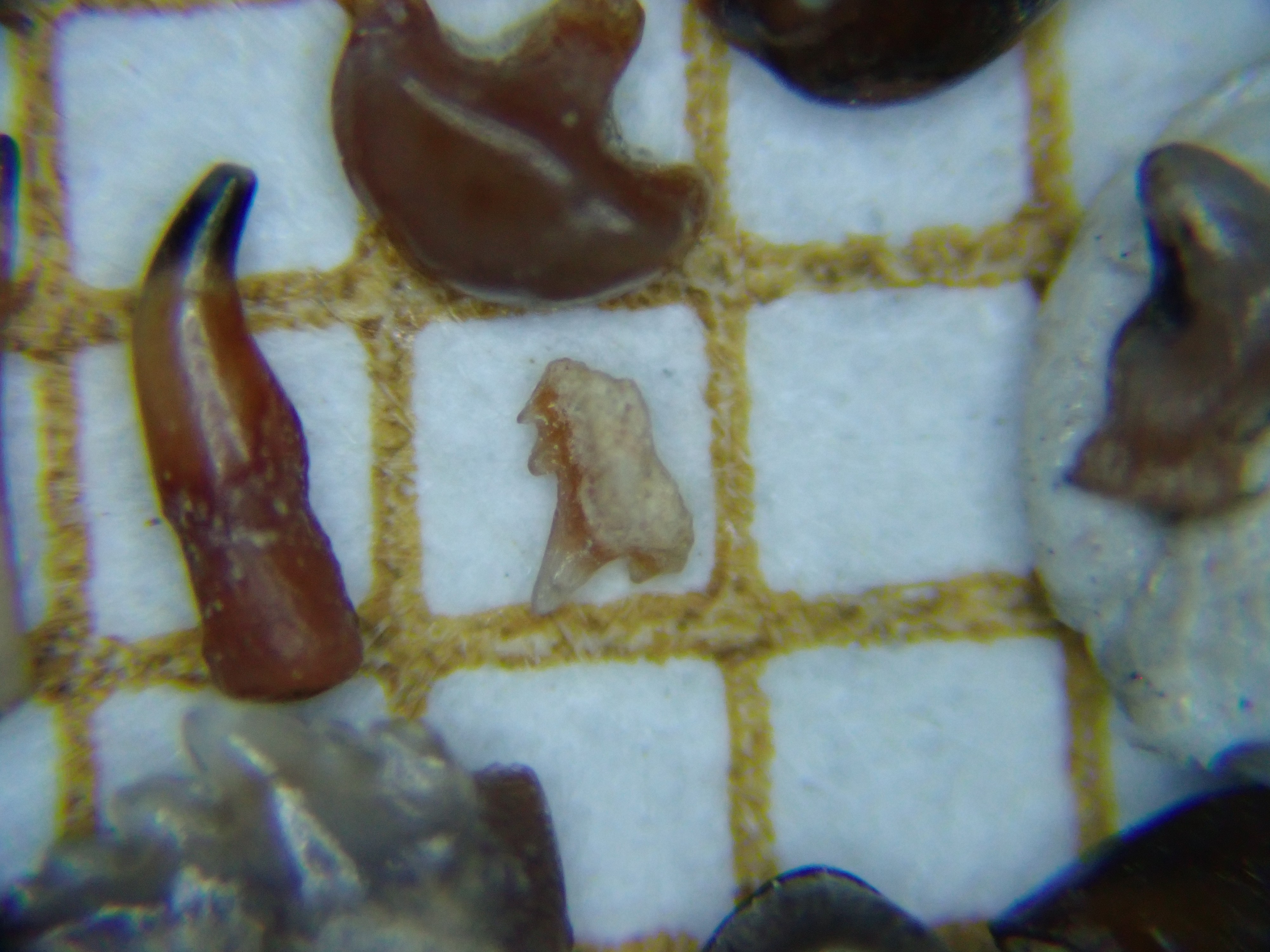

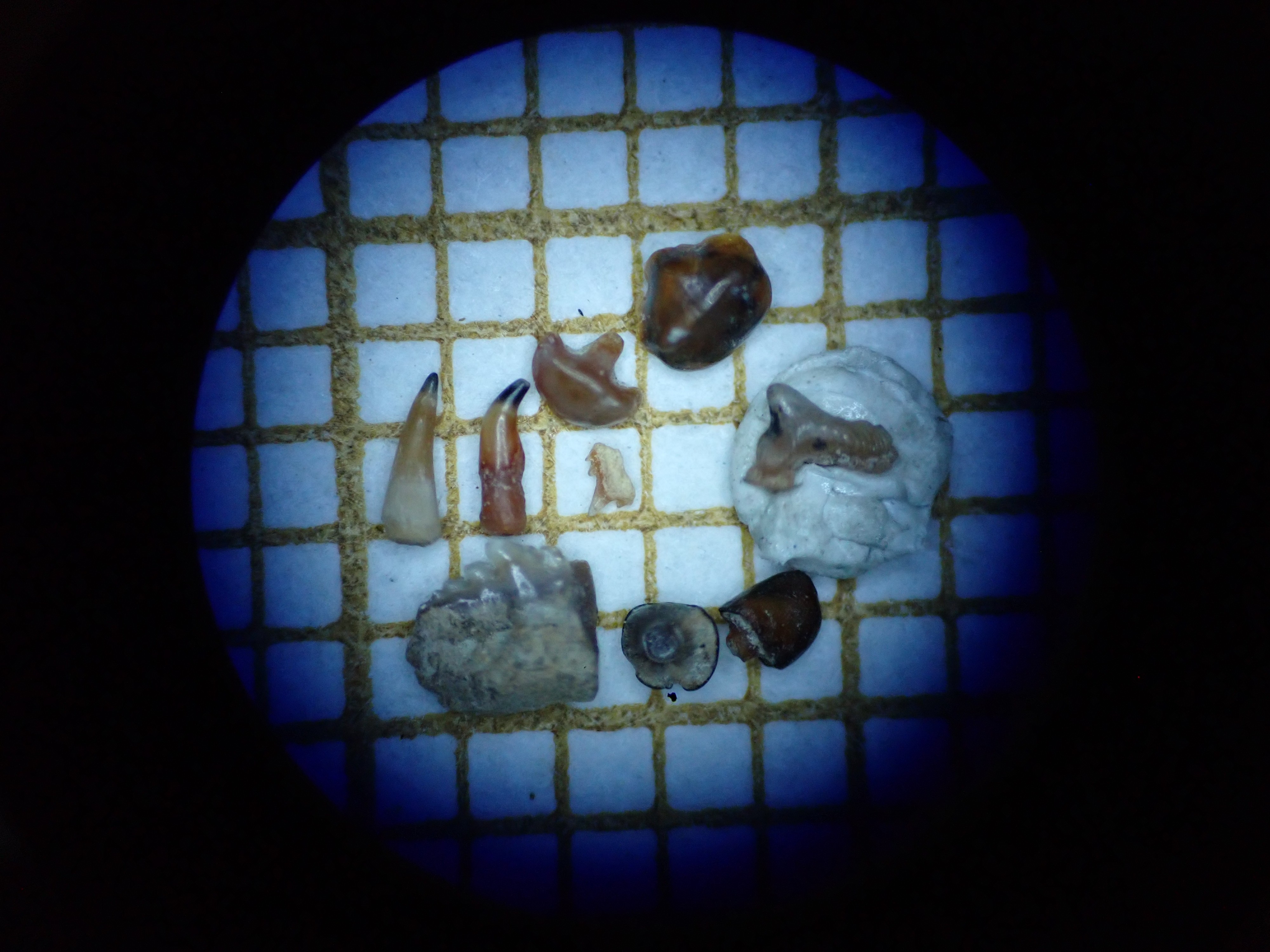

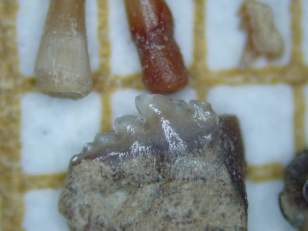

fred39 Posté(e) 16 mai 2024 Auteur Signaler Posté(e) 16 mai 2024 Bonjour a toutes et tous Encore quelles que dents et vertèbres du Miocène ..... Citer
Mt Ventoux Posté(e) 16 mai 2024 Signaler Posté(e) 16 mai 2024 Tiens c’est curieux il y a une vertèbre d’anoure, pourtant le faciès semble plutôt marin (requins et poissons). C’est quel type de formation ? Citer
fred39 Posté(e) 16 mai 2024 Auteur Signaler Posté(e) 16 mai 2024 il y a 11 minutes, Mt Ventoux a dit : Tiens c’est curieux il y a une vertèbre d’anoure, pourtant le faciès semble plutôt marin (requins et poissons). C’est quel type de formation ? Depos d alluvions ! C est peu être récent ? Citer
Mt Ventoux Posté(e) 16 mai 2024 Signaler Posté(e) 16 mai 2024 Oui c’est ce dont je me doutais, probablement une pollution. Citer
fred39 Posté(e) 17 mai 2024 Auteur Signaler Posté(e) 17 mai 2024 J avais posté quelles vertèbres surement de poisson ! Mais l aspect n avait rien avoir avec ceux la .. Merci pour votre réponse Citer
elasmo Posté(e) 17 mai 2024 Signaler Posté(e) 17 mai 2024 Bonsoir Oui les éléments actuels sont fréquemment mélangés avec des restes fossiles, ils sont toutefois faciles à distinguer, par la couleur blanche ou jaunâtre suivant les terres et surtout remplis de particules terreuses. Pour les identifications j'ai annoté ta photographie Citer
fred39 Posté(e) 18 mai 2024 Auteur Signaler Posté(e) 18 mai 2024 Bonjour Jean François Merci pour les déterminations ,tous a fait d accord pour les vertèbres ! ,la couleur grisâtre me semblais pas ressent Pour la dent de Scyliorhinidae c est la premier ou je vois les stries descendre jusqu'à la racine ? ( Je peu être pas fait attention sur des autres ?) Pour la Rhinobatos c est comme pour les requins ! ,les dents tombent et repousses ? Fred Citer
elasmo Posté(e) 19 mai 2024 Signaler Posté(e) 19 mai 2024 Bonjour Fred Pour les raies c'est variable, et moins évident que chez les requins, pour les Rhinobatos j'aurais tendance à dire que cela devait tomber de manière assez régulière, comme chez d'autres types de raies à petites dents broyeuses, pour les grosses raies, la je ne suis pas certains, les éléments sont "soudés" entre eux, Myliobatis, Aetobatis, etc.. Citer
fred39 Posté(e) 19 mai 2024 Auteur Signaler Posté(e) 19 mai 2024 Bonjour Jean François Oui je pense aussi qu'elles devaient bien tomber, au vu du nombres que l on recolte ? Du moins pour certaines espèces.. Citer
