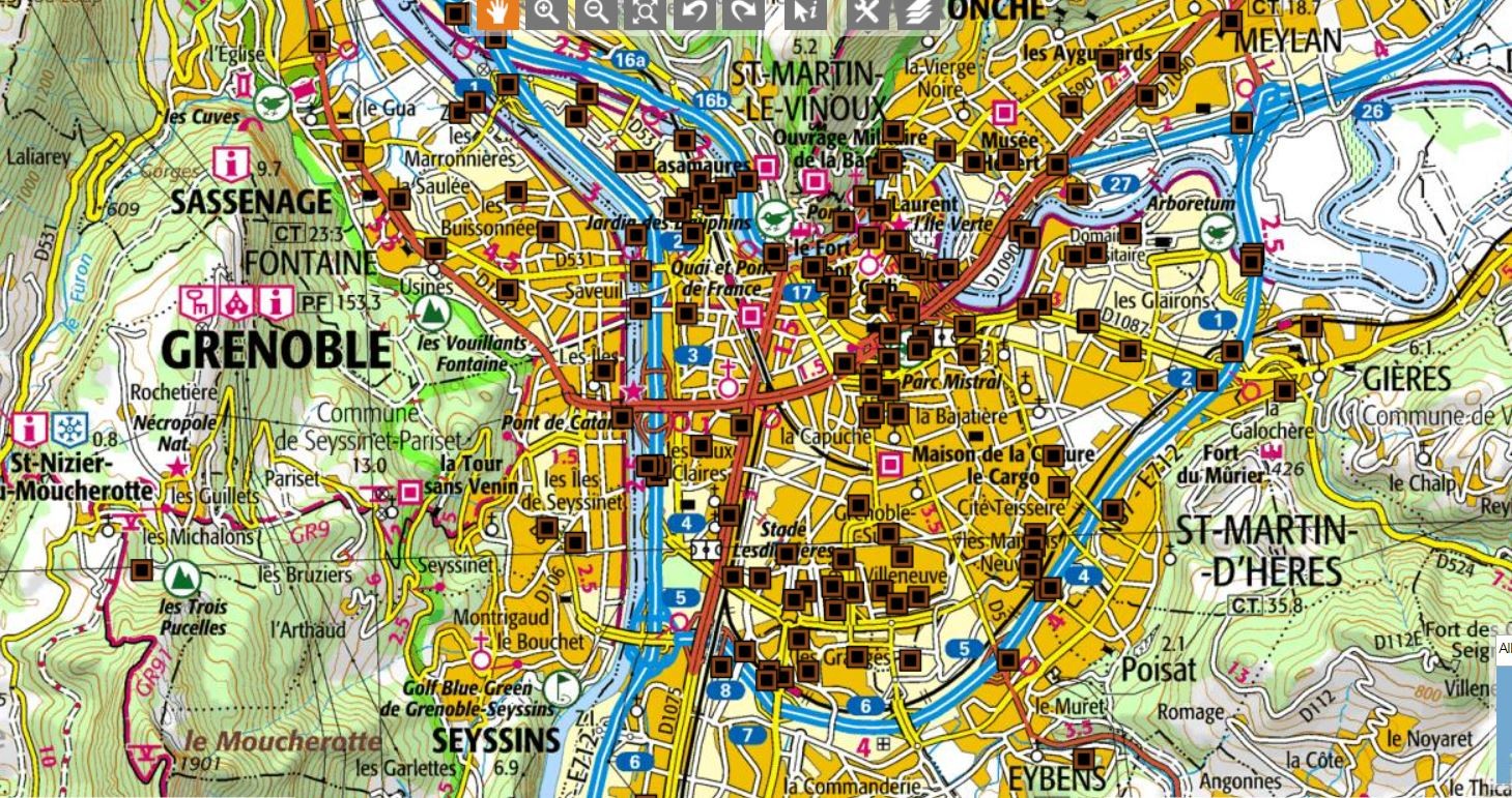

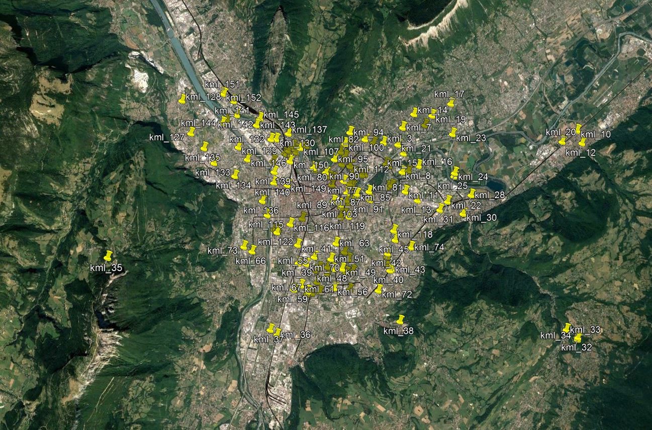

Salut, comme dit par Elasmo, la capture d'écran est le plus simple. En ce qui concerne la carte géologique, en fait si tu n'es pas abonné c'est pas possible, et comme je suis pas abonné je ne sais pas ce que l'on a . Pour vérifier, je suis allé voir le  visualiseur standard.  Et à gauche de l'écran il y a un truc qui s’appelle transférer. Les couches des cartes géologiques ne sont pas disponible, par contre on peut avoir les couches des cartes BSS, par exemple. J'ai donc une fenêtre qui s'ouvre avec "emprise courante" ou "emprise définie", je choisis courante, et j'ai oublié de dire que ici je choisissais un format KLm pour google earth.
Voici le résultat :
BRGM_79623550_1683035295421_2512.zip
En capture :

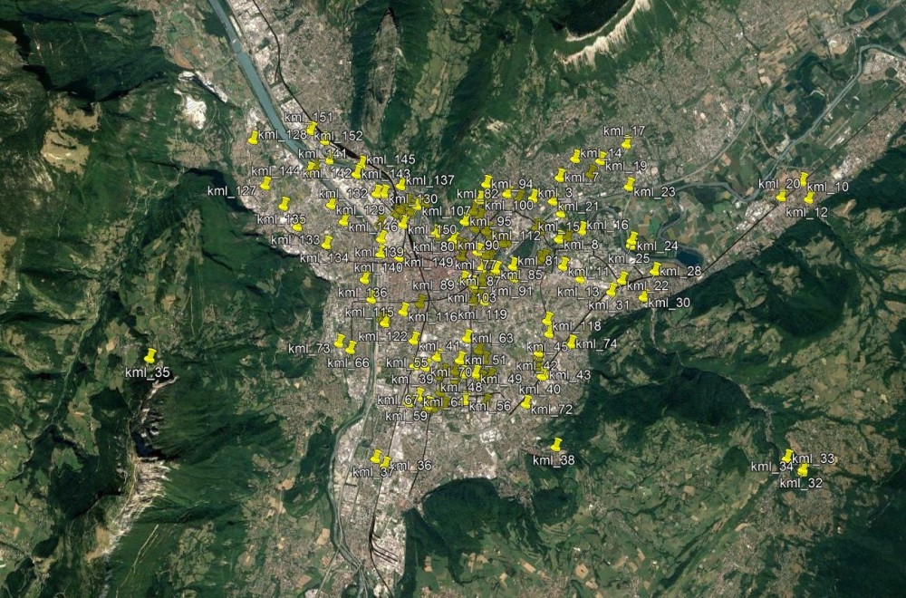

ici sur google earth

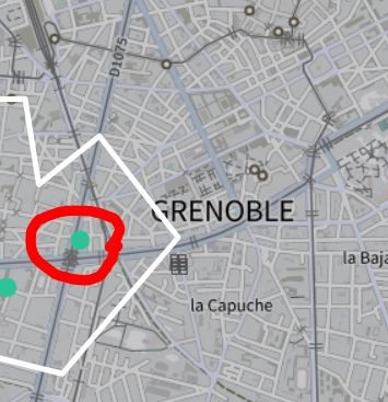

ça c'est infoterre :

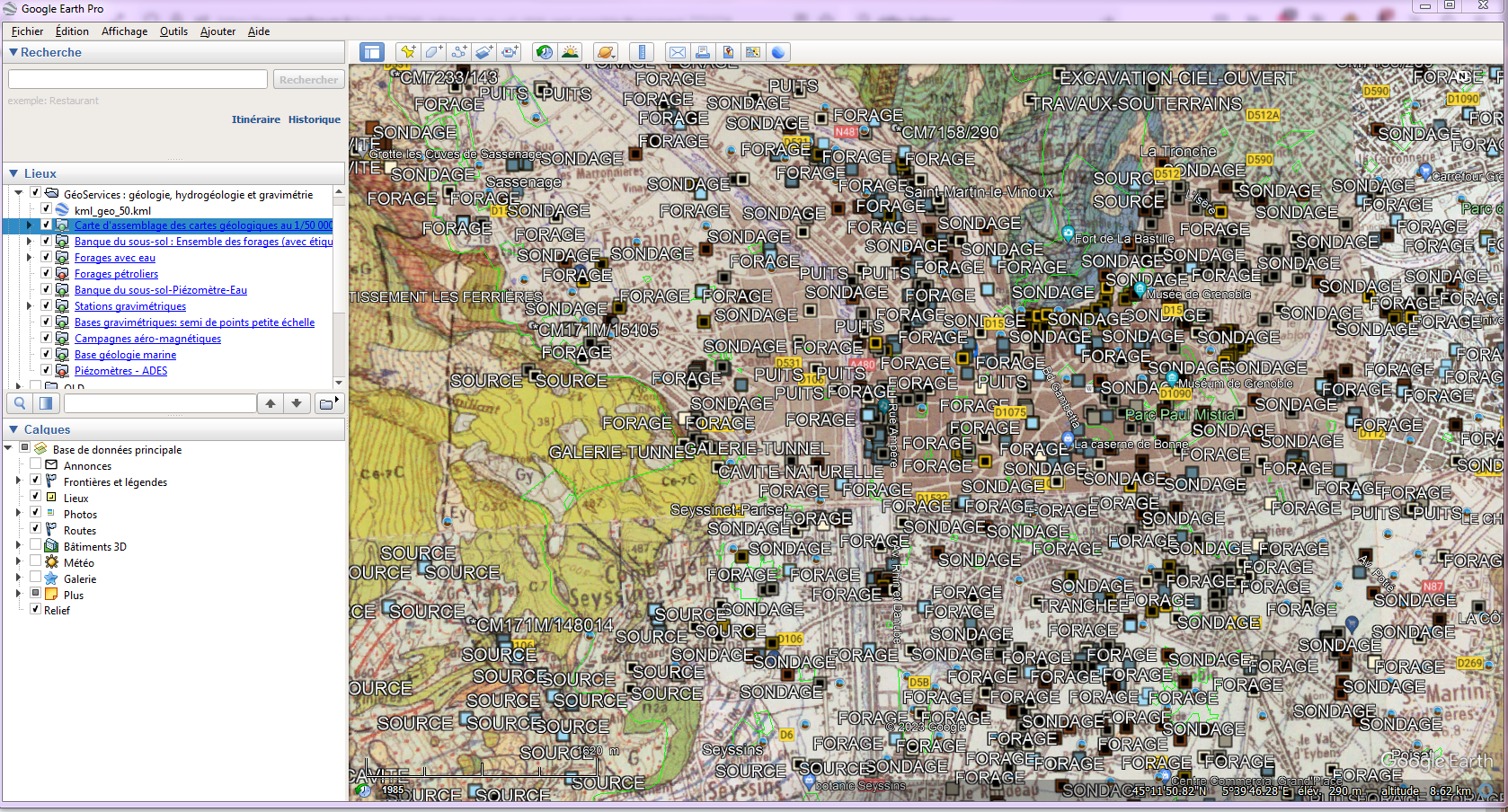

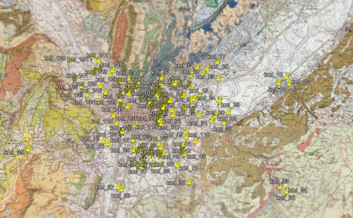

pour la géol il a ce fichier, parmi d'autres qui vient mapper Google earth
https://infoterre.brgm.fr/page/geoservices-ogc
maintenant, je ne sais pas exactement ce que tu veux faire, mais il y a pas mal de possibilité. Géoportail est bien aussi pour la géol, il n'y a pas la légende mais il y a de nombreuses cartes. En fait je conseille géoportail avant google earth.

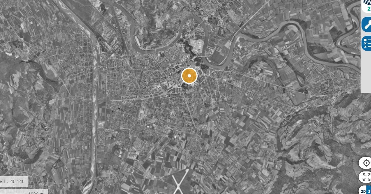

Et ne pas oublier le site de l'iGN "remonter le temps",
Une vue aérienne en 1922

Le seul avantage d'Infoterre c'est les notices. Pour le reste Google Earth Pro est bien plus pratique et comme on peut le constater, il y as toutes les couches d'Infoterre d'intégrées. Il suffit juste de trouver le KML dans les limbes du site web du BRGM.

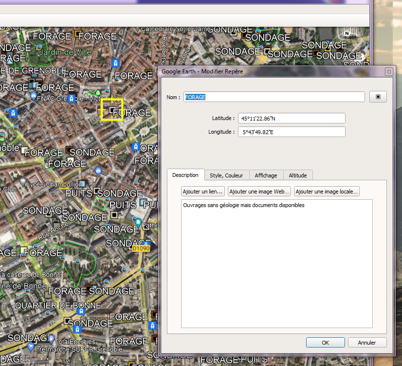

Dans Google Earth tout les points on des coordonnées.
Et dans le cas de la BSS un lien vers la fiche BSS correspondante.

oui c'est bien ça
il suffit de descendre un peu sur la page pour télécharger "KML GEOL_50", puis clic droit et il s'ouvre avec google earth (qu'il faut avoir au préalable bien sur ;p )
le fichier s'ouvre et (normalement) dois rester accessible par la suite dans google earth
perso je ne trouve pas ça forcément plus pratique (l'accès aux fiches se fait obligatoirement dans le navigateur)
par contre c'est plus intuitif, voir ludique

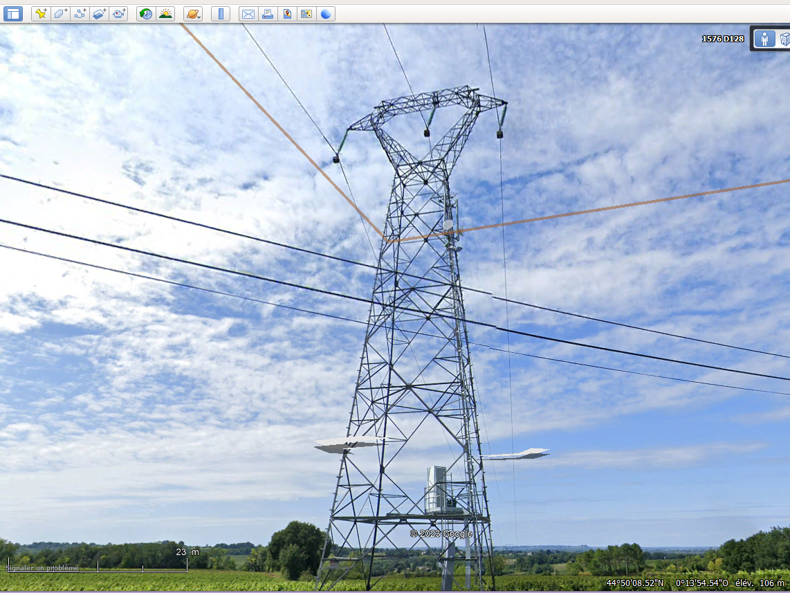

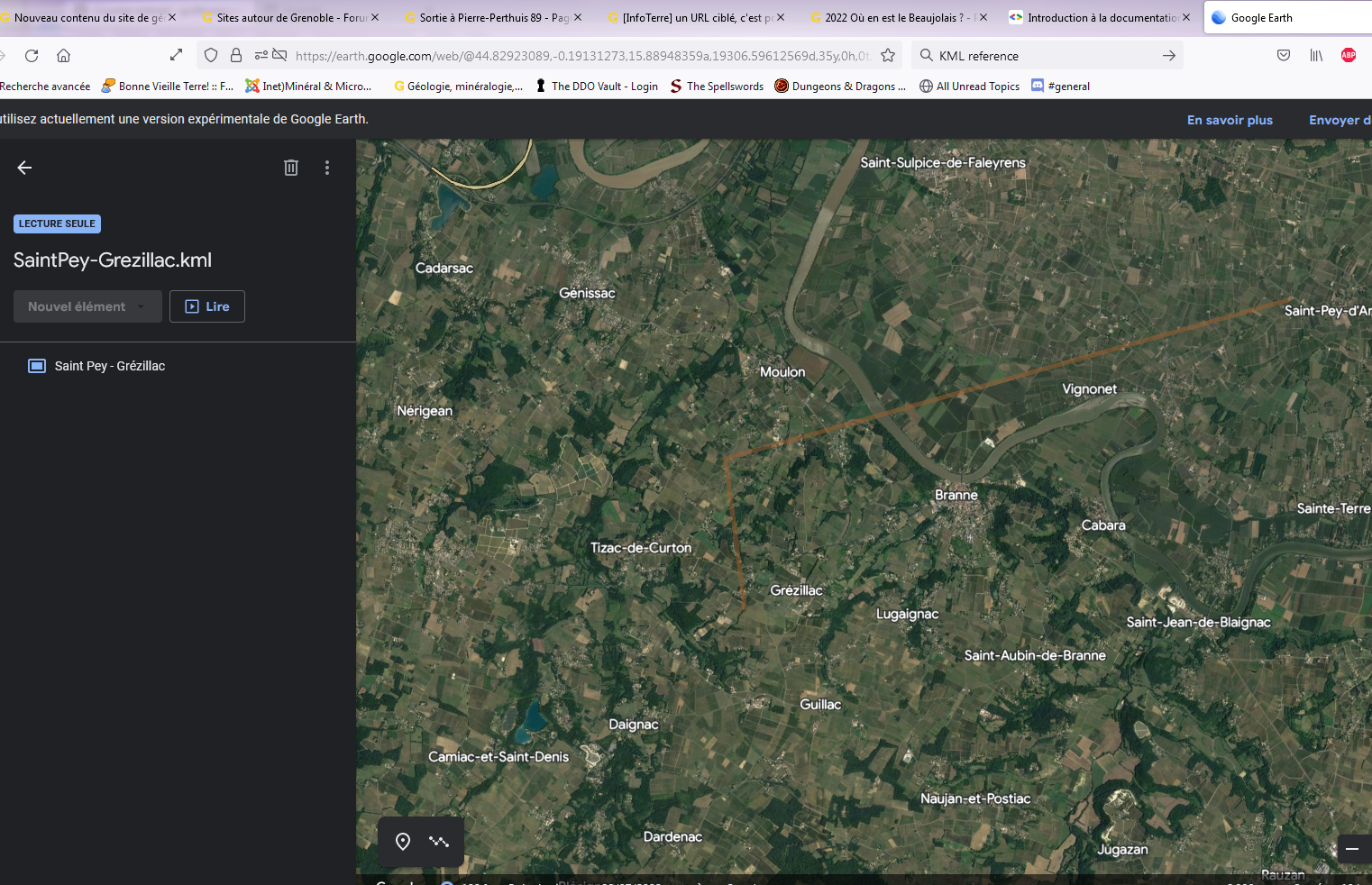

C'est un outil puissant qui bien utilisé permet de faire des choses comme ceci :
Etude de mise en place d'un  Faisceau hertzien, le trait Orange est la dite étude... On peut voir les antennes qui finalement ont été placées sur un autre coin du pylone.

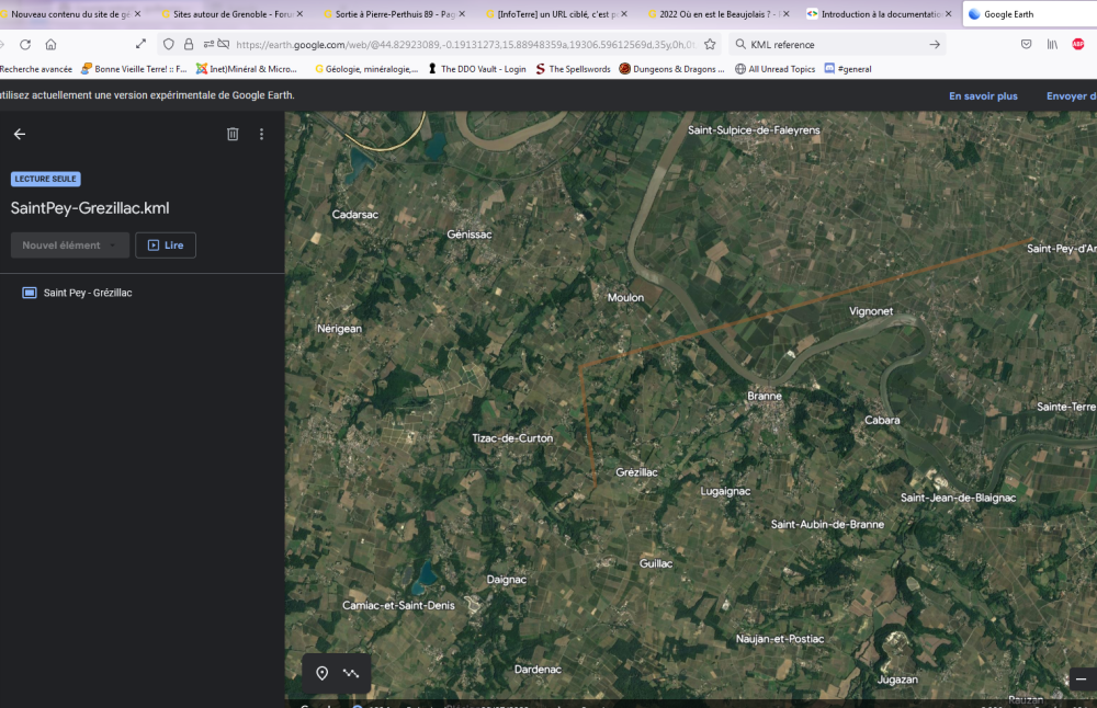

Effectivement il y as un peu de travail à faire pour appréhender le format, mais il y as un avantage indéniable : un fichier KML peut être ouvert dans Google Earth Pro, mais aussi dans Google Earth Web :
A noter que dans Google Earth version web, tu as un URL qui contient les coordonnées de la zone visualisée.

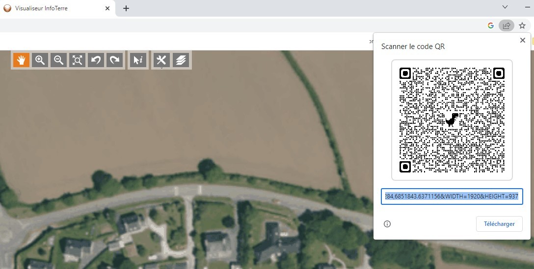

Invité jean francois06
je viens d'essayer, et ça me renvoie sur ta capture d'image, mais c'est avec mon tel. Je suis pas sur que ce code contienne toutes les infos. Sur mon tel j'ai juste ta capture d'image.
il y a 33 minutes, jean francois06 a dit :
c'est une fonction du navigateur :
Le dinosaure au centre, c'est la signature du navigateur.
on en apprend tous les jours, j'ai jamais fait gaffe à cette fonction.
