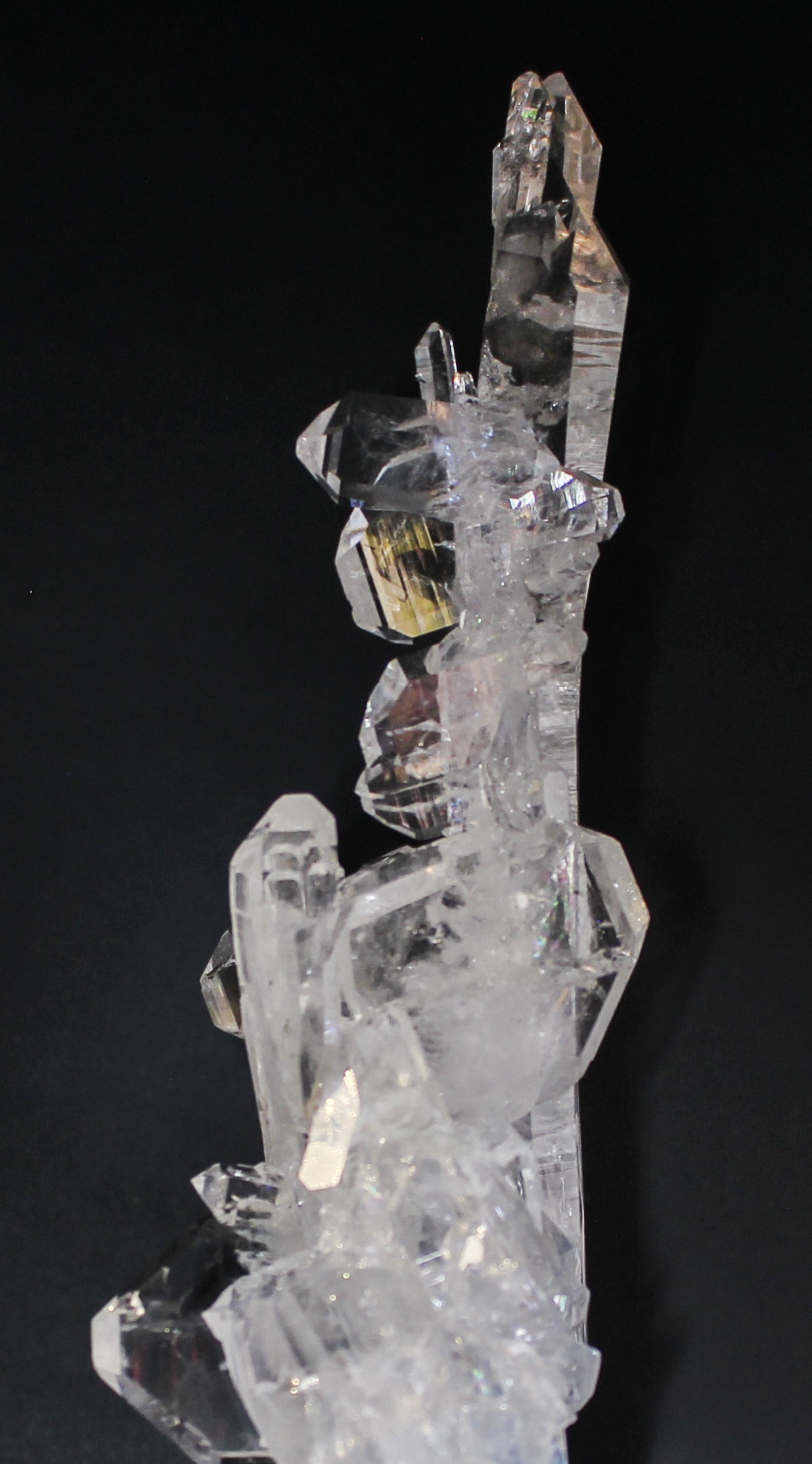

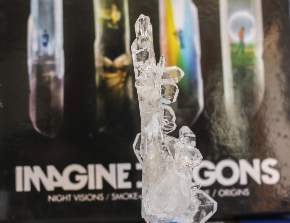

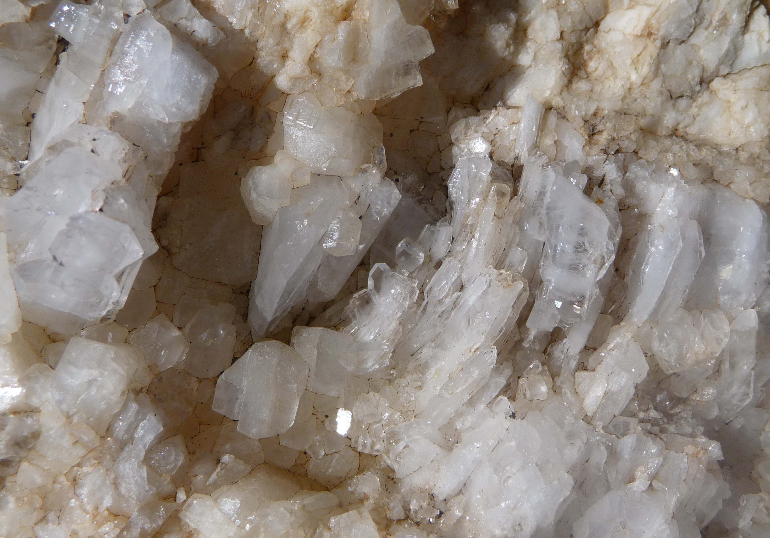

j'ai acheté sur une bourse un quartz à âme du Pakistan . Vous en avez sans doute de plus parlant.
l'âme c'est donc le truc blanc, laiteux qui remonte le long des cristaux.
c'est pas les trucs mis par ce groupe dans les cristaux de quartz:

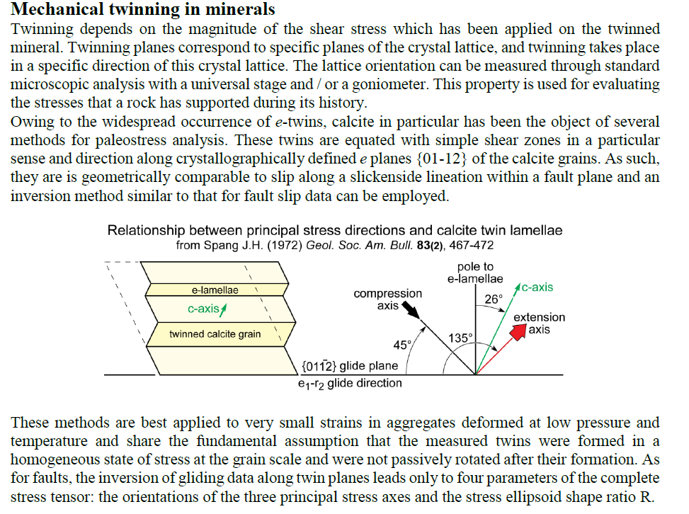

Ce qui m’intéresse, c'est de voir comment on peut faire ça en regard des contraintes tectoniques.

Donc en gros, on a l'axe c dans la direction d'allongement, mais que se passe t'il  pour les cristaux qui sont aplatis?  L'âme est dans l'axe c.

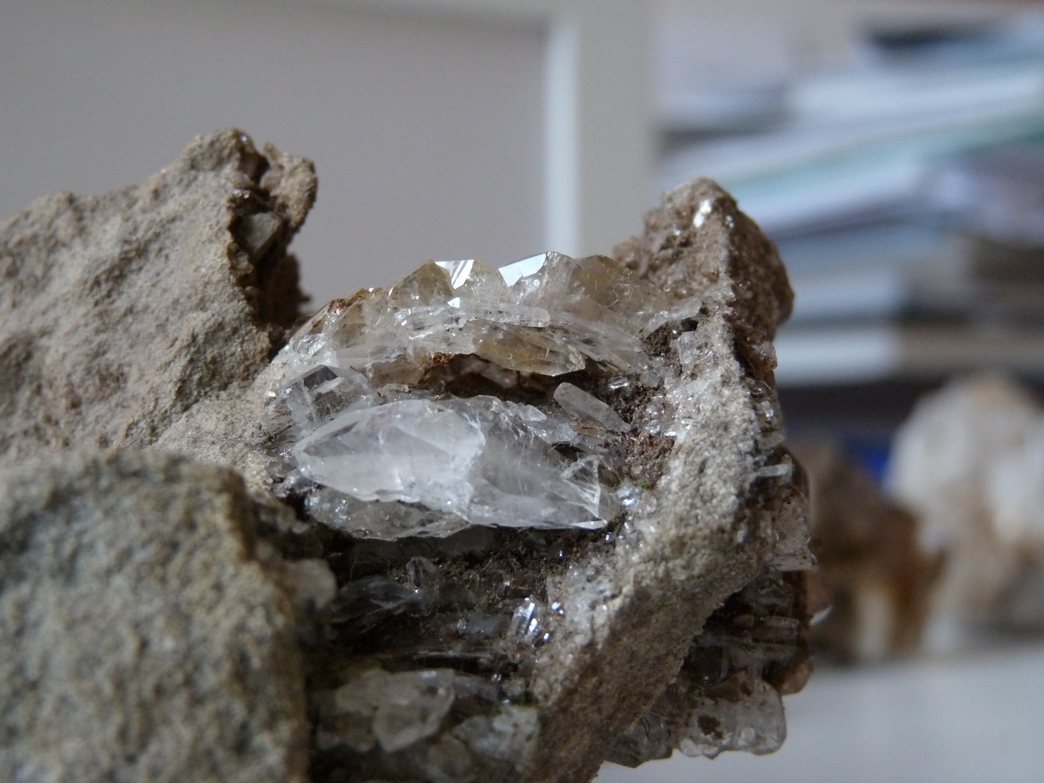

dans le cas de ma photo, les cristaux aplatis montrent deux directions, elles sont perpendiculaires. si je raisonne avec les contraintes, les déformations, est ce que je peux dire que l'axe de raccourcissement, aplatissement est égal à l'axe neutre. En gros dans ce cas, sigma1=Sigma 2 pour les contraintes.
Il y a la fameuse macle de la Gardette , qui associe des cristaux avec axe c à angle droit, avec des cristaux aplatis.

C'est justement ce qui m'interroge. Peut on accéder aux axes de contraintes à partir de ces quartz.

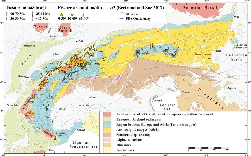

Voici un exemple d'article qui s’intéresse aux fentes et aux contraintes :
https://www.researchgate.net/publication/351473668_Episodes_of_fissure_formation_in_the_Alps_connecting_quartz_fluid_inclusion_fissure_monazite_age_and_fissure_orientation_data
Ici une carte sortie de l'article,
Simplified-tectonic-map-of-the-Alps-based-on-Bousquet-et-al-2012b-Schmid-et-al.jpg.35eab6d860b95bc8575692d5e5577893.jpg
Cette carte montre l'orientation des fentes, avec l'age des fentes, et les directions de la contrainte sigma 3 au miocène et à l'actuel. c'est dommage de n'avoir pas mis la contrainte au crétacé, mais la figure est déjà pas mal chargée.

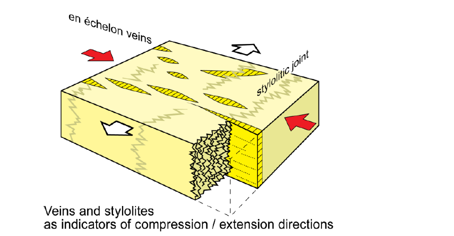

Je mets ce à quoi on doit s'attendre en théorie :
L'orientation de la fente, c'est une simplification, on peut aller un peut plus loin, en regardant les fentes de plus près:
ces deux figures viennent de https://www.files.ethz.ch/structuralgeology/jpb/files/english/5paleostress.pdf

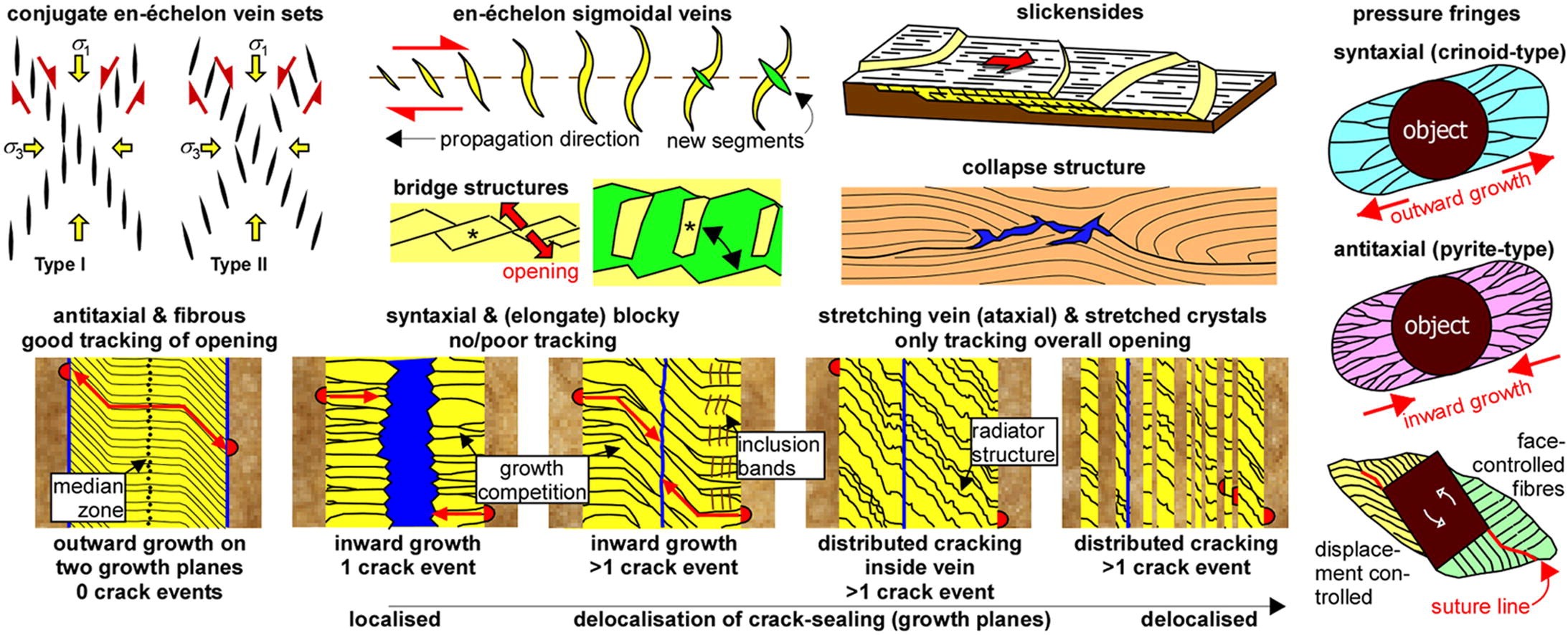

Il y a une classification des fentes :
Figure de l'article : "A review of the formation of tectonic veins and their microstructures"
ce qui veut dire que c'est la direction de croissance des cristaux qui permet d'approximer la direction de la contraintes sigma3, en fait les cristaux nous place dans l'ellipsoïdes des déformations, pas des contraintes.

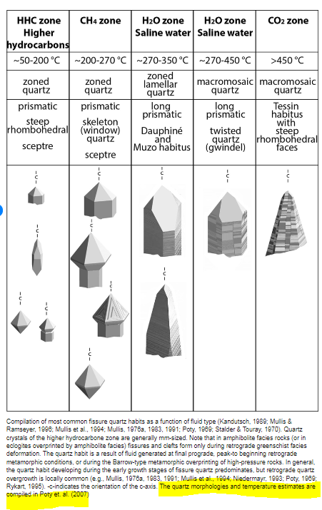

Revenons à l'article https://www.researchgate.net/publication/351473668_Episodes_of_fissure_formation_in_the_Alps_connecting_quartz_fluid_inclusion_fissure_monazite_age_and_fissure_orientation_data
Cette figure, issue d'un article que j'ai surlignée en jaune, nous montre en gros une typologie des quartz.

je dois lire tout ça, mais localement on peut imaginer où se situent les contraintes, cela dépend des zones, si sur un flanc de montagnes les fentes sont orientées Est-Ouest, la montagne a 5 km peut avoir des fentes nord-sud, car la zone à bougé différement (un peu comme la croix que l'on voit au sud du massif du Pelvoux sur la carte, cette croix m'a l'air correcte et effectivement il y a dans cette zone au moins 2 directions possible)

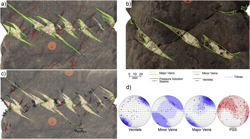

Un exemple : https://www.researchgate.net/publication/277253691_Insights_into_the_Mechanics_of_En-Echelon_Sigmoidal_Vein_Formation_using_Ultra-High_Resolution_Photogrammetry_and_Computed_Tomography
Structure-maps-created-using-the-front-a-and-back-b-of-photogrammetric-Model-A-Veins.png.a1f54d0e4f63571961ae36dd03d6960f.png
c'est donc l'axe d'allongement qui importe et pas les épontes. Et pour atténuer mon propos les axes des contraintes dans des zones de surpression sont parfois très éloignés des axes de déformations. Ainsi on peut voir des cristaux pousser, grâce aux surpressions, en s'opposant à la charge lithostatique.

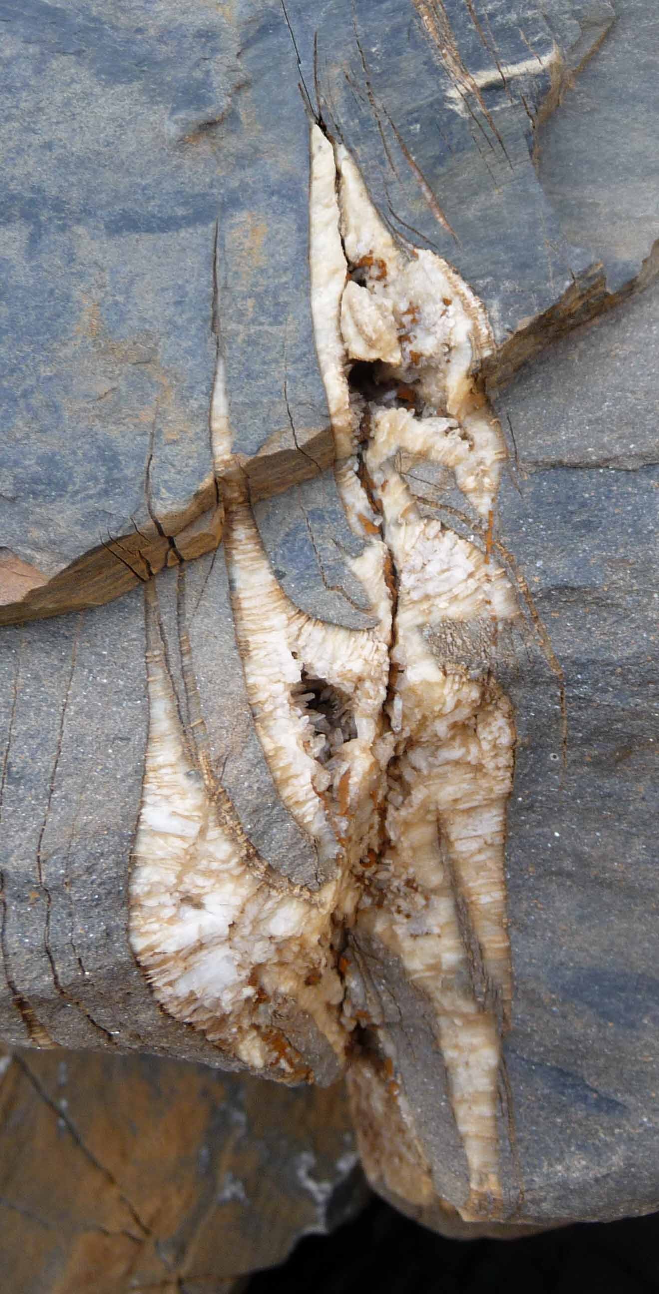

je vais retrouver des photos de fissure sigmoide cristallisée,

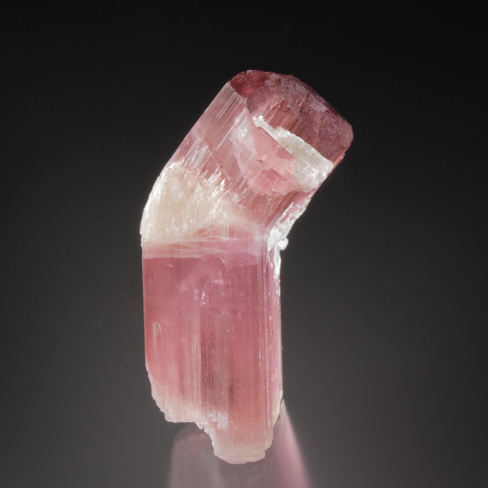

pour illustrer, étant donné qu'il n'y a pas de phase "molle" permetant de courber un cristal, il faut des fractures, petites ou grandes, plus ou moins nombreuses, comme on peut le voir dans les cristaux de tourmaline cassés-cicatrisés courbés:
Invité jean francois06
Non, il ne faut pas de phases molles, on tord pas le cristal, il croit suivant une direction de déformation, cette direction n'est pas forcément constante par rapport aux épontes  et aux fibres des cristaux en croissance. Ce que tu montres, c'est une interruption, fracture et reprise suivant l'axe de déformation.  En fait dans ma vision des choses, c'est pas la température, c'est la pression, c'est à dire l'orientation des contraintes localement qui dictent la croissance.

Dans le cas des fentes sigmoïdes, il n'y a pas de nouvelles fractures. Les fentes en échelon font un angle par rapport au cisaillement et si son intensité augmente, elles prennent cet aspect en S, il n'y a aucun arrêt, c'est continu.
quelques exemples de firssures sigmoides cristallisées, la contrainte s'effectuerait en "micro-fracturant" les âmes
