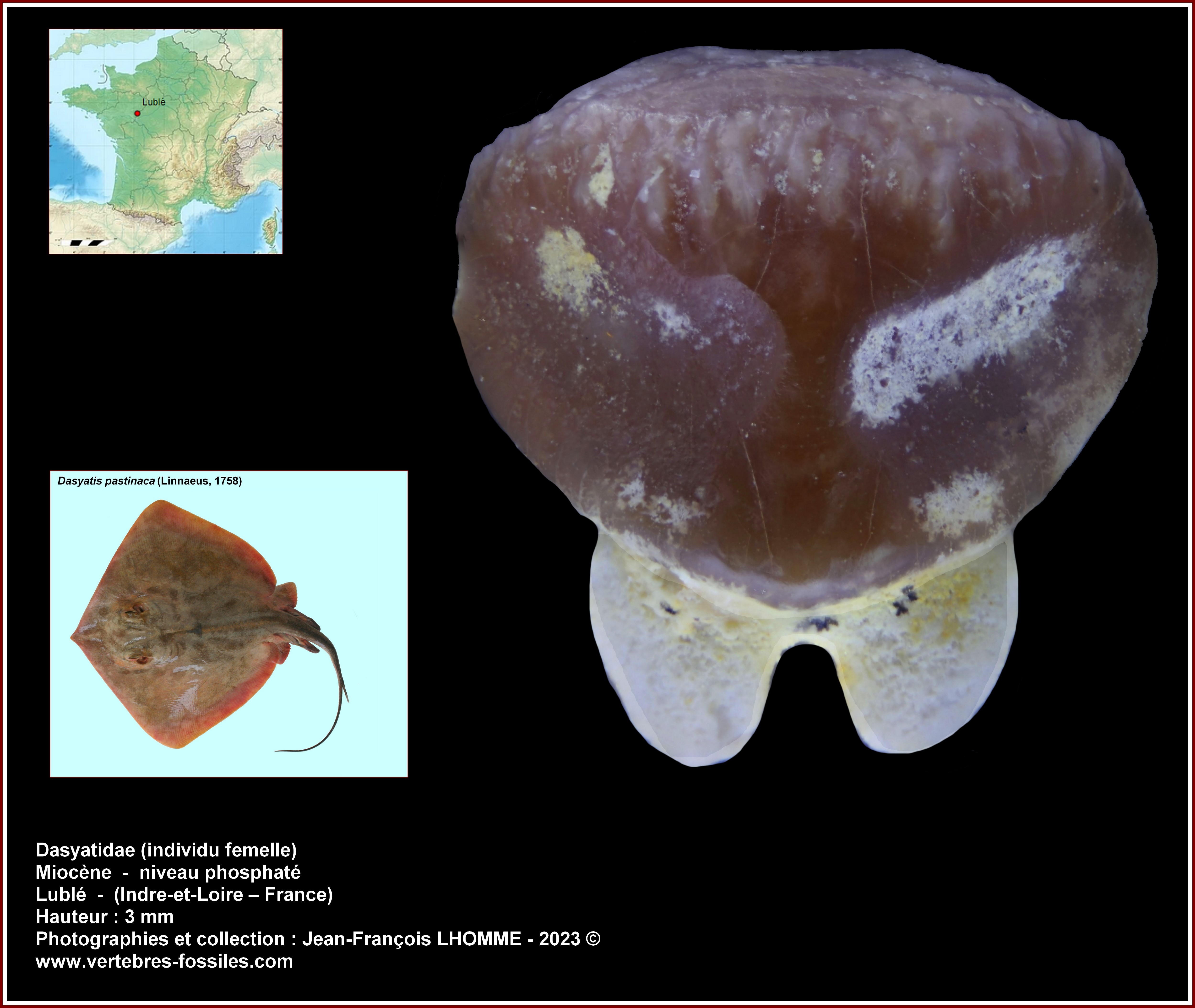

Une dent de Dasyatidae ( Femelle) de l Hérault.

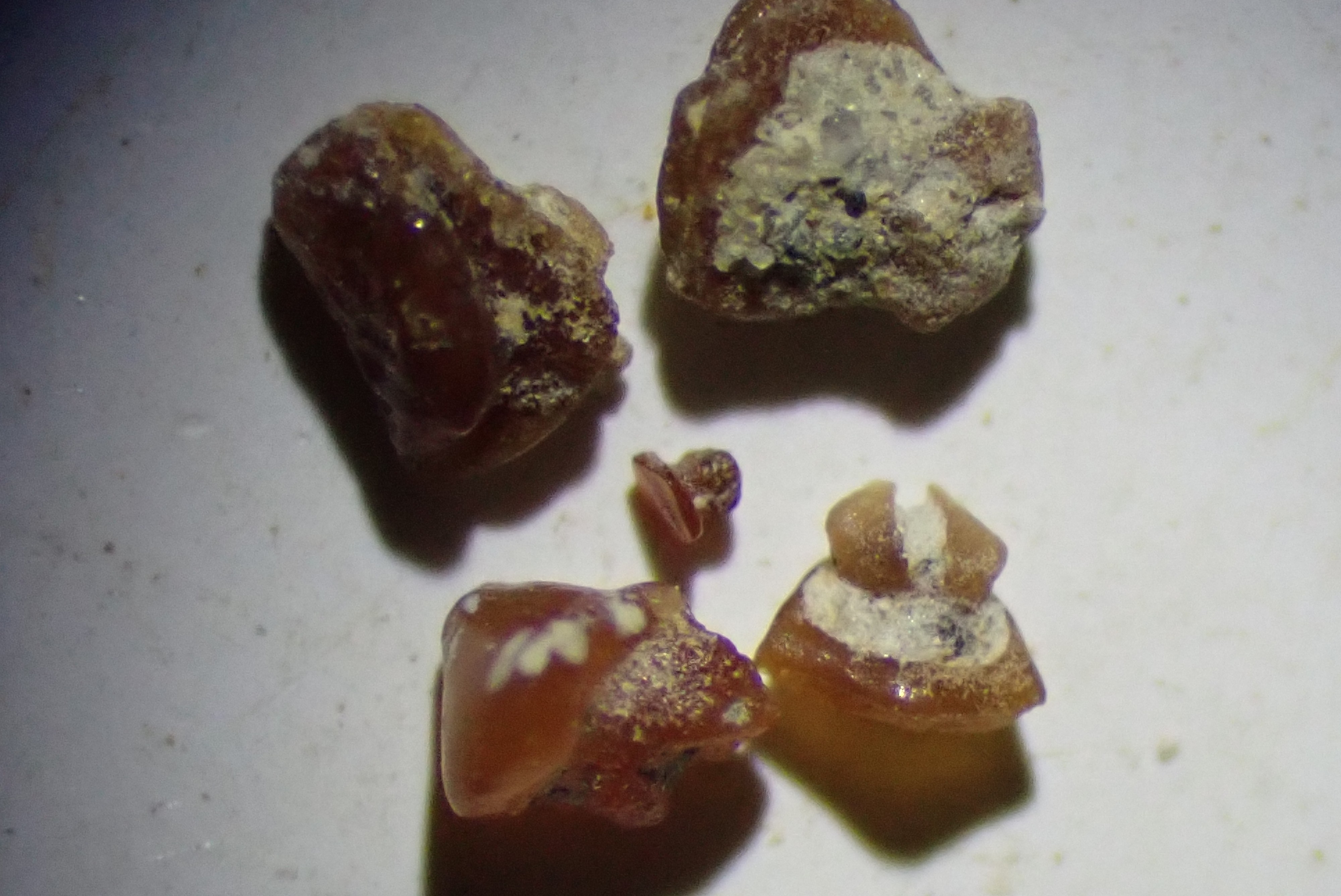

Bonjour
Surprenant que l on vois bien les racines en émail sur les Batoideas et pas sur les Sélachimorphes ?
Physiquement les dents des Sélachimorphes étant plus hautes leurs racines devraient être plus longues ?
Sur celle que j ai il y en a au moins 2 ou les racines sont de la même matière que la dent ?
Je ne voudrais pas dévier du sujet principal !! Peu être refaire  un sujet ?

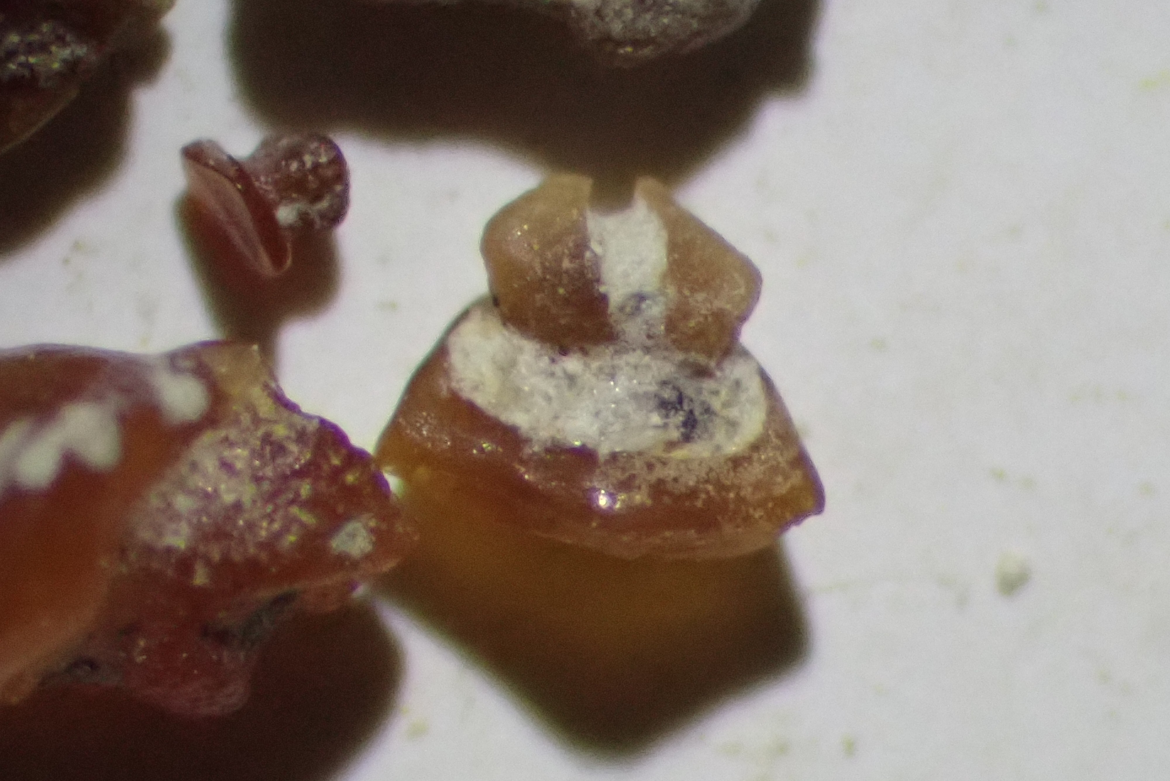

Sous bino fois 45 c est plus réel....

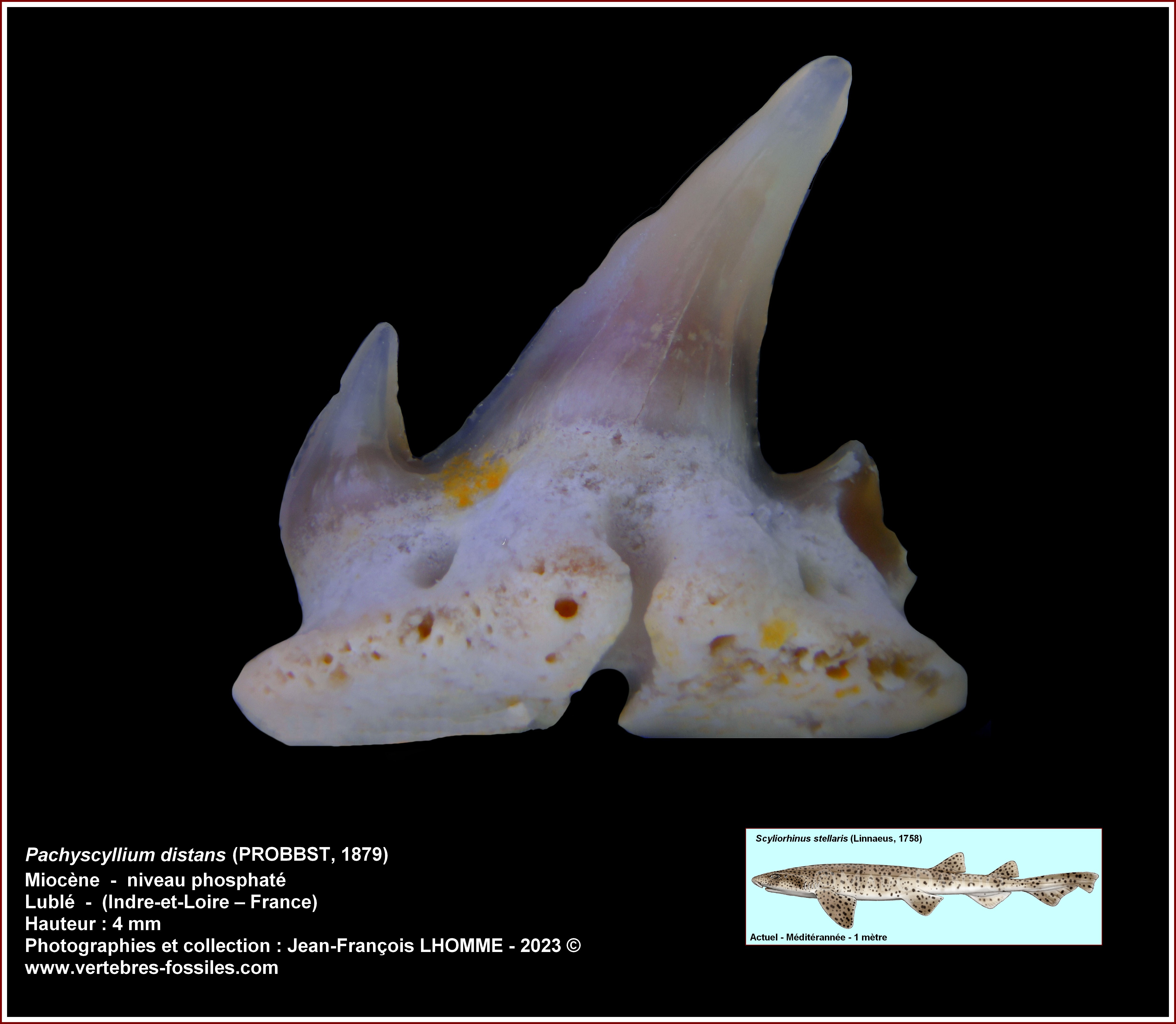

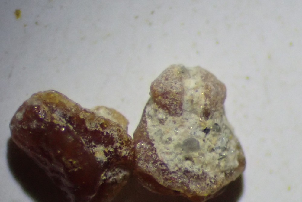

Bonjour

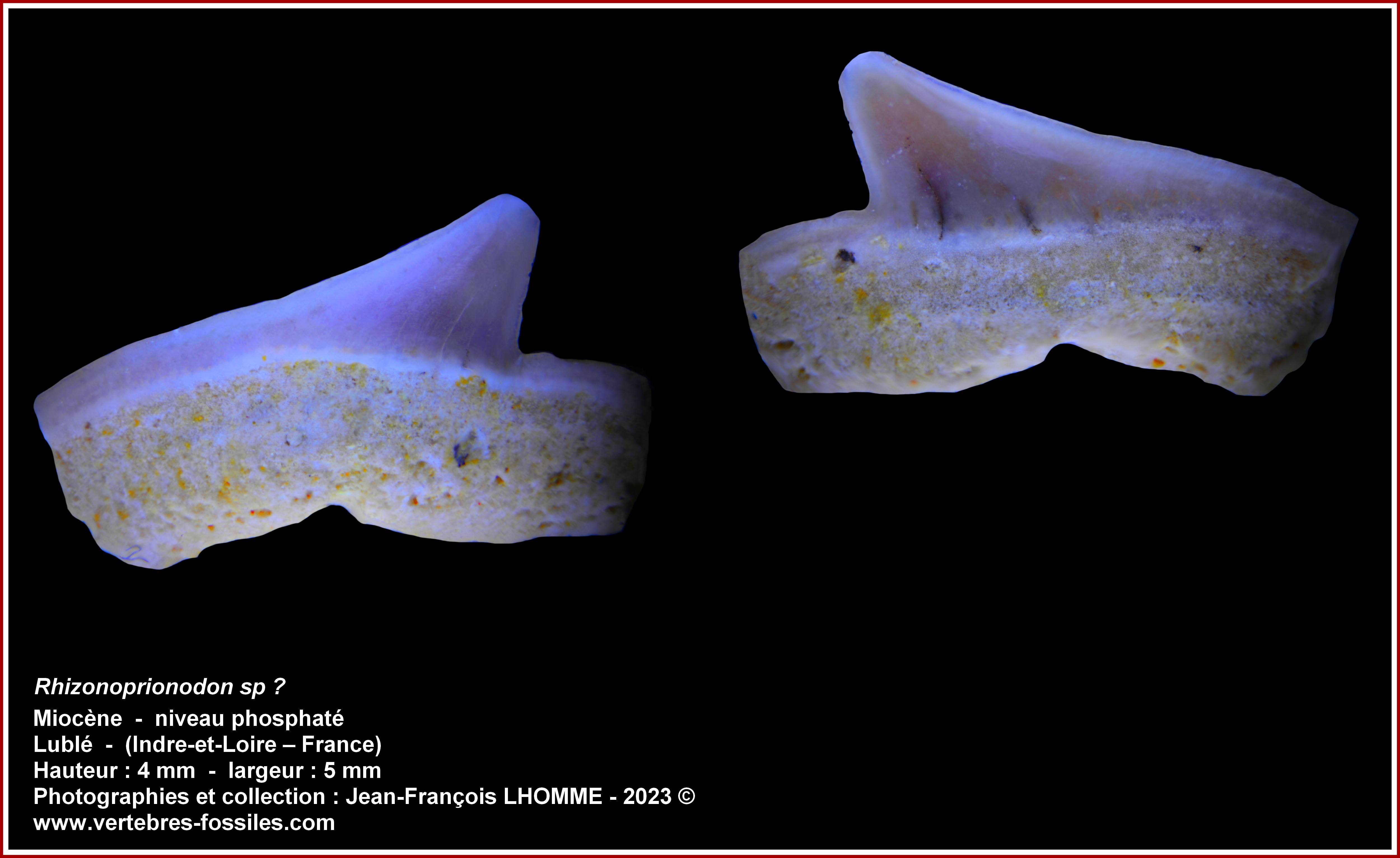

Une nouvelle dent ayant une petite affinité avec le genre Rhizonoprionodon mais sans toutefois y coller parfaitement, à l'heure actuelle je ne sais pas réellement ce dont il s'agit

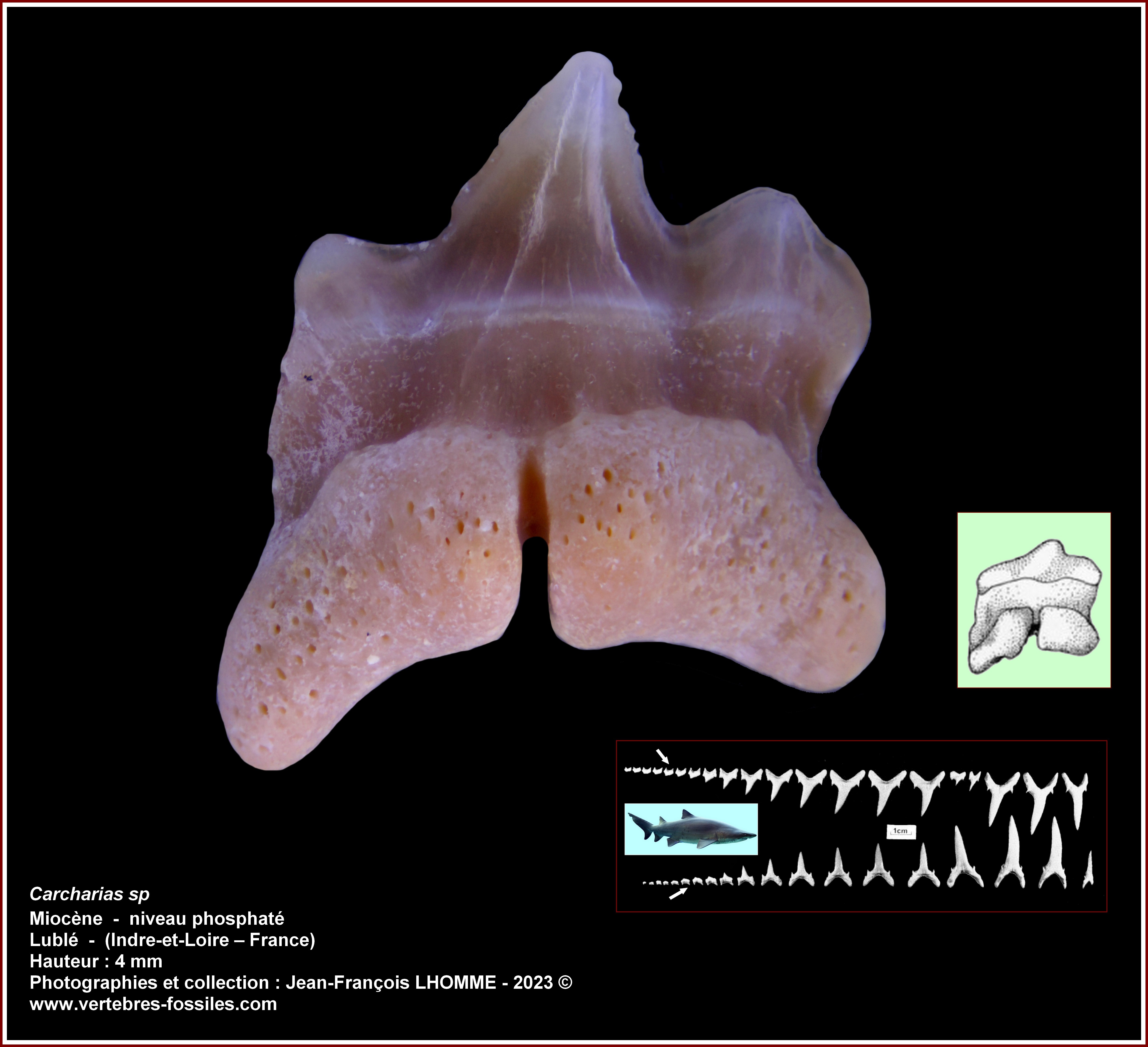

Elasmo tu as encore beaucoup de volume à tamiser? cette petite séries de petites dents c'est inédit, cela mériterait un écrit.

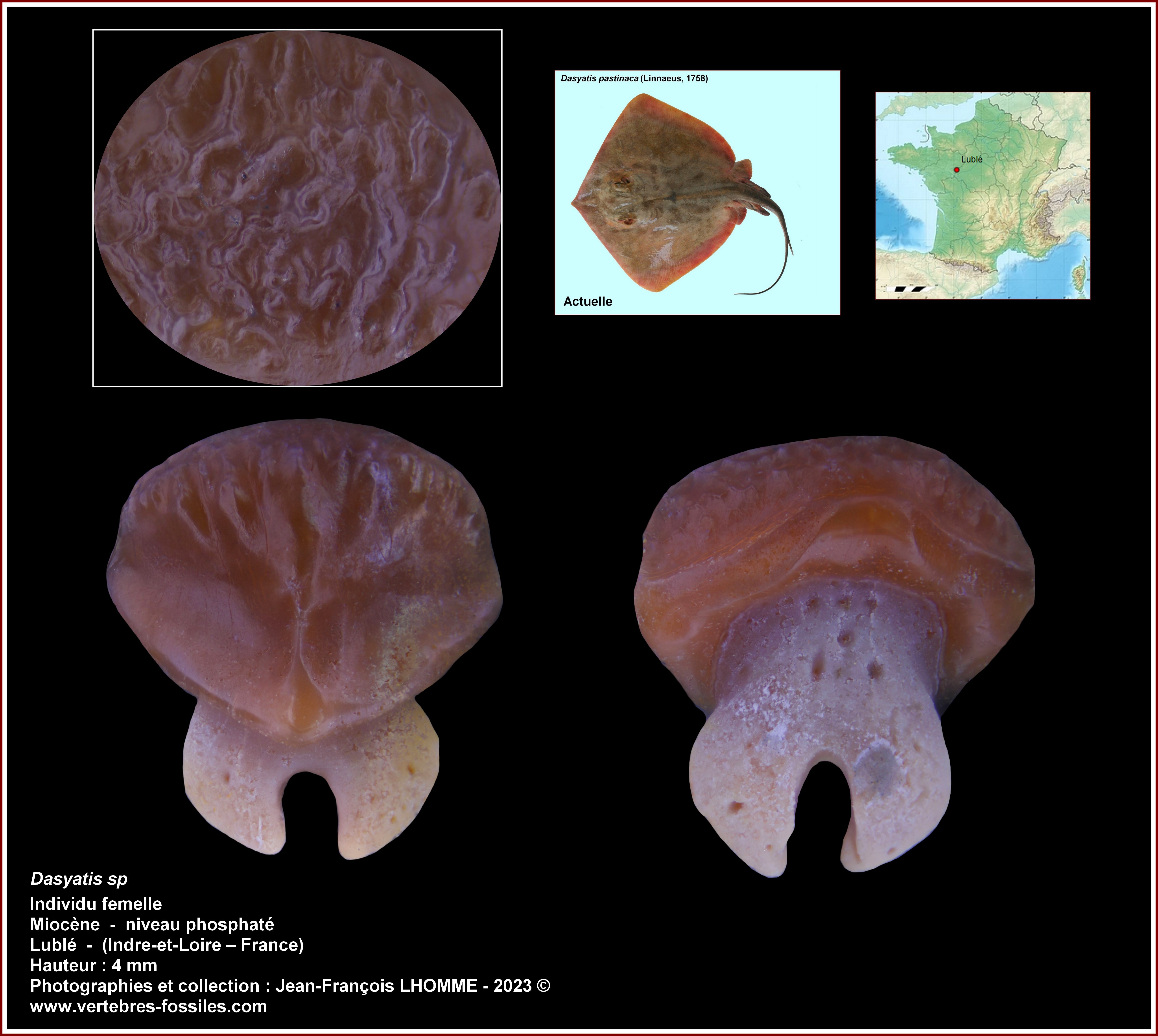

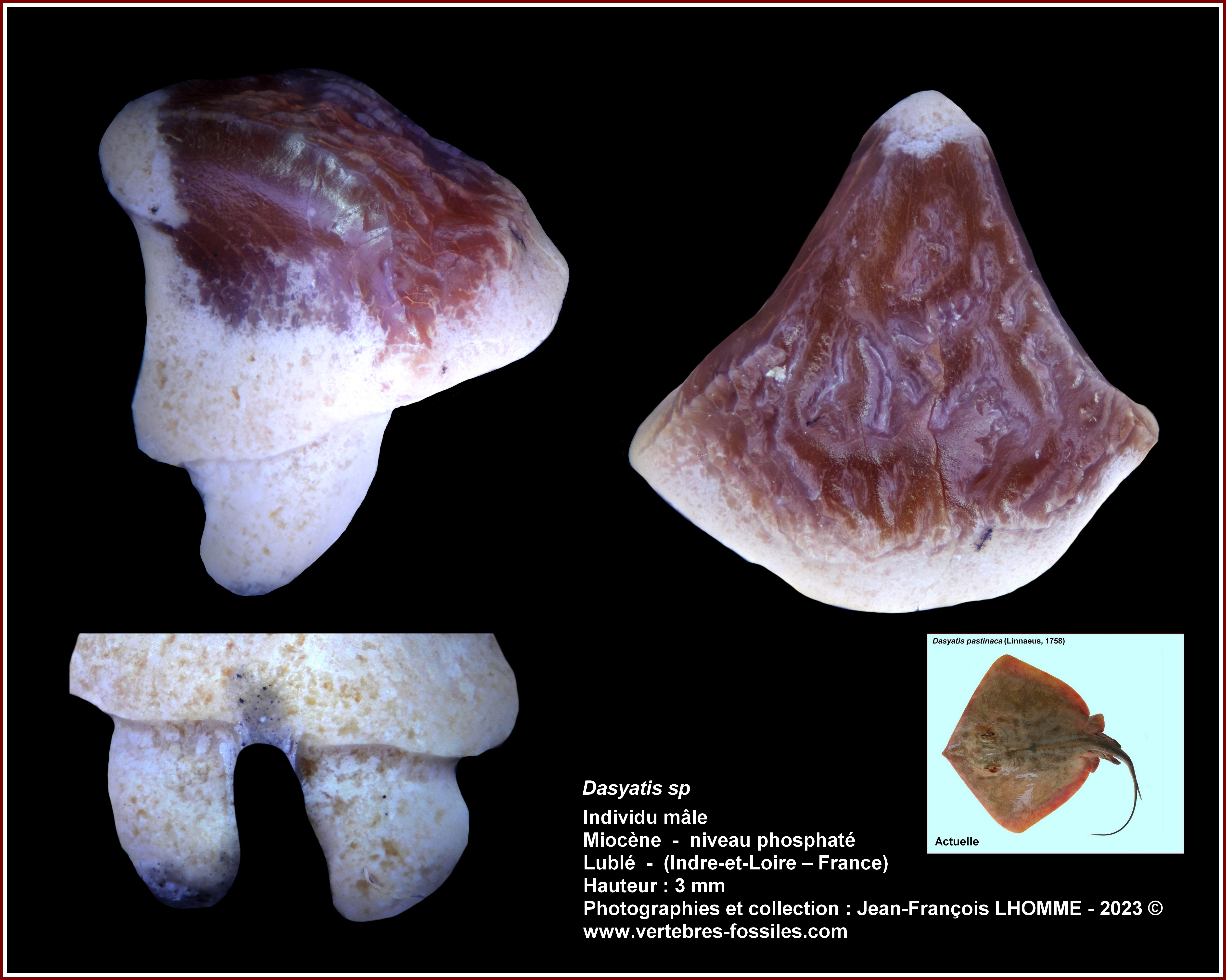

Le résultat des tris des dents et des invertébrés à été classé, je suis en train de faire les photos après sélection des spécimens, j'ai environ 400 dents de Dasyatidae et une trentaine de dents de requins.
Il est possible effectivement que cela mérite une publication, mais cela ne sera pas de mon fait, car je n'ai pas pu personnellement observer la fameuse couche, d'autres ont pu le faire, j'ignore si des photographies de la couche in situ avaient étés faites avec les moyens de l'époque, j'espère que oui.
Je tiens à dire que je peux prêter voir léguer une partie du matériel pour besoin de publication, comme tout le matériel que je possède de quelques niveaux qu'il proviennent, sous conditions d'études sérieuses et que les spécimens soient stockés dans des musées sérieusement gérés sur le long termes, oublions les musées locaux gérés par des volontaires, qui n'ont qu'une pérennité partielle, et aucuns particuliers.
Je vais désormais m'atteler à faire les photos des Dasyatidae, je vais dans un premier temps sélectionner les différentes formes, les nettoyer et ensuite les photographier, encore du travail en perspective, compter une heure par face (stacking, et détourage), puis assemblage sous forme de planches.

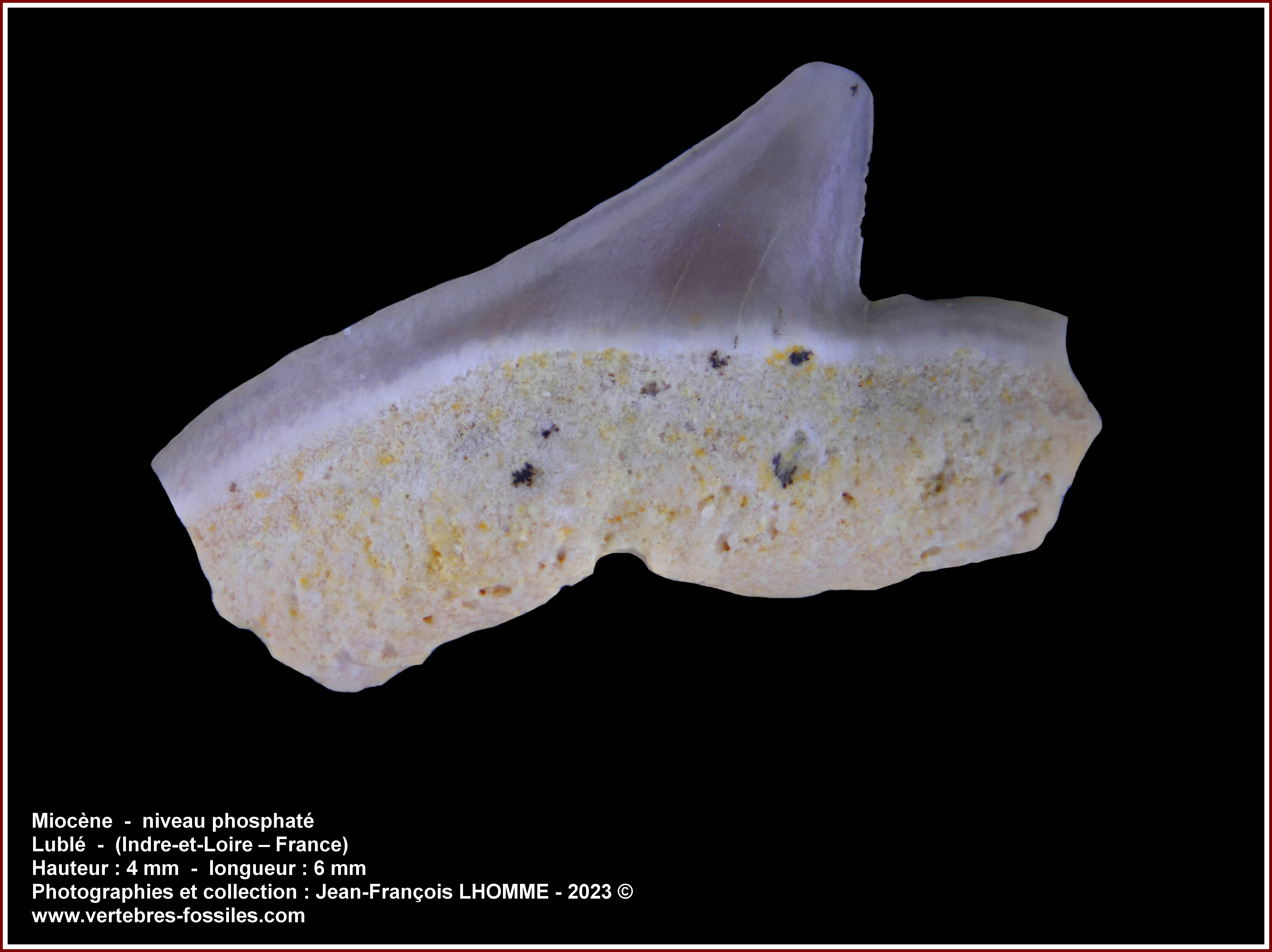

Bonsoir

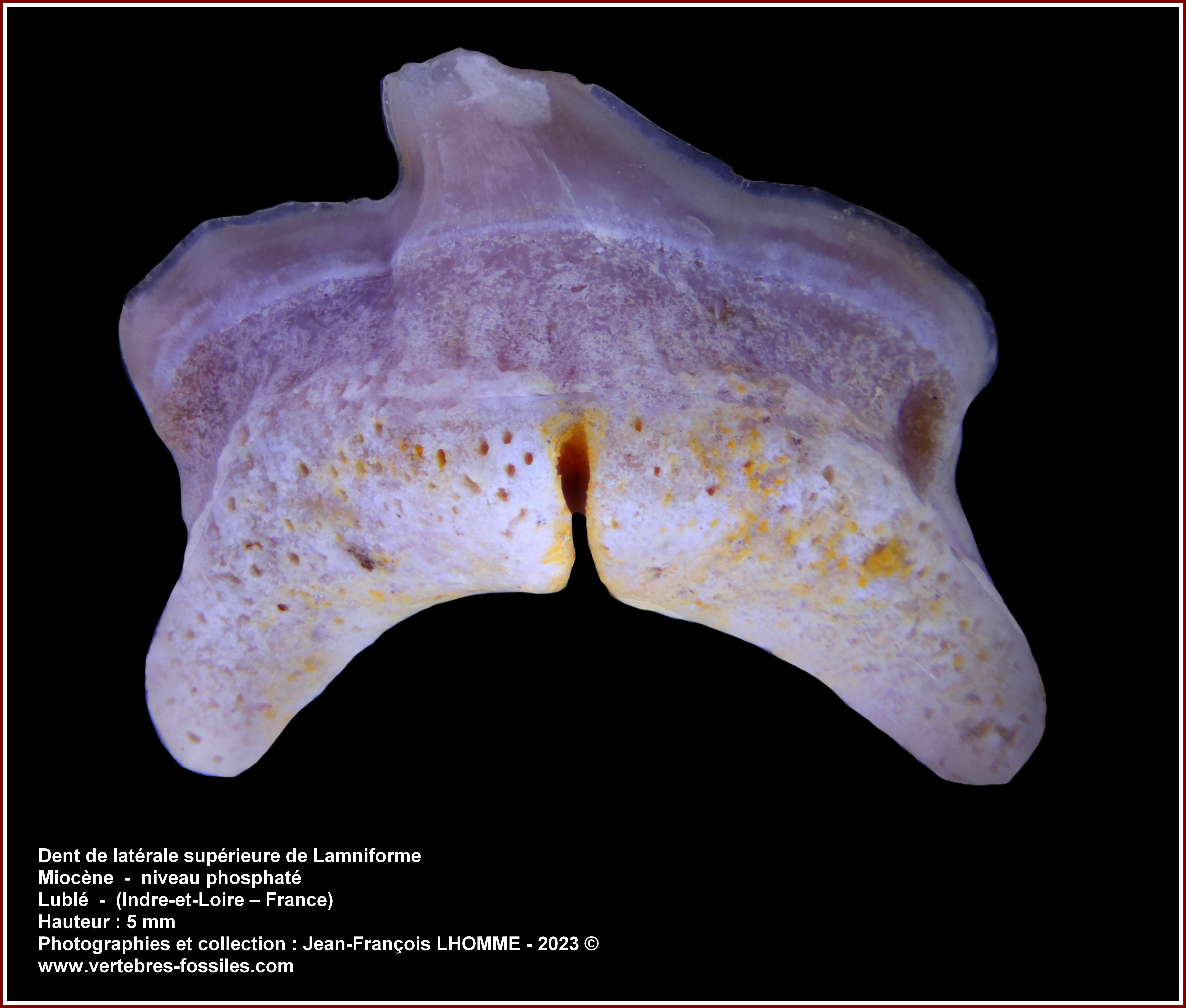

Voici une nouvelle dent, prise en photo avec de nouveaux paramètres permettant de mieux faire ressortir les détails, j'ai également pris soins de prendre la partie occlusale, montrant ainsi l'ornementation très bien préservée, d'autres photos suivront.
Bonjour JF

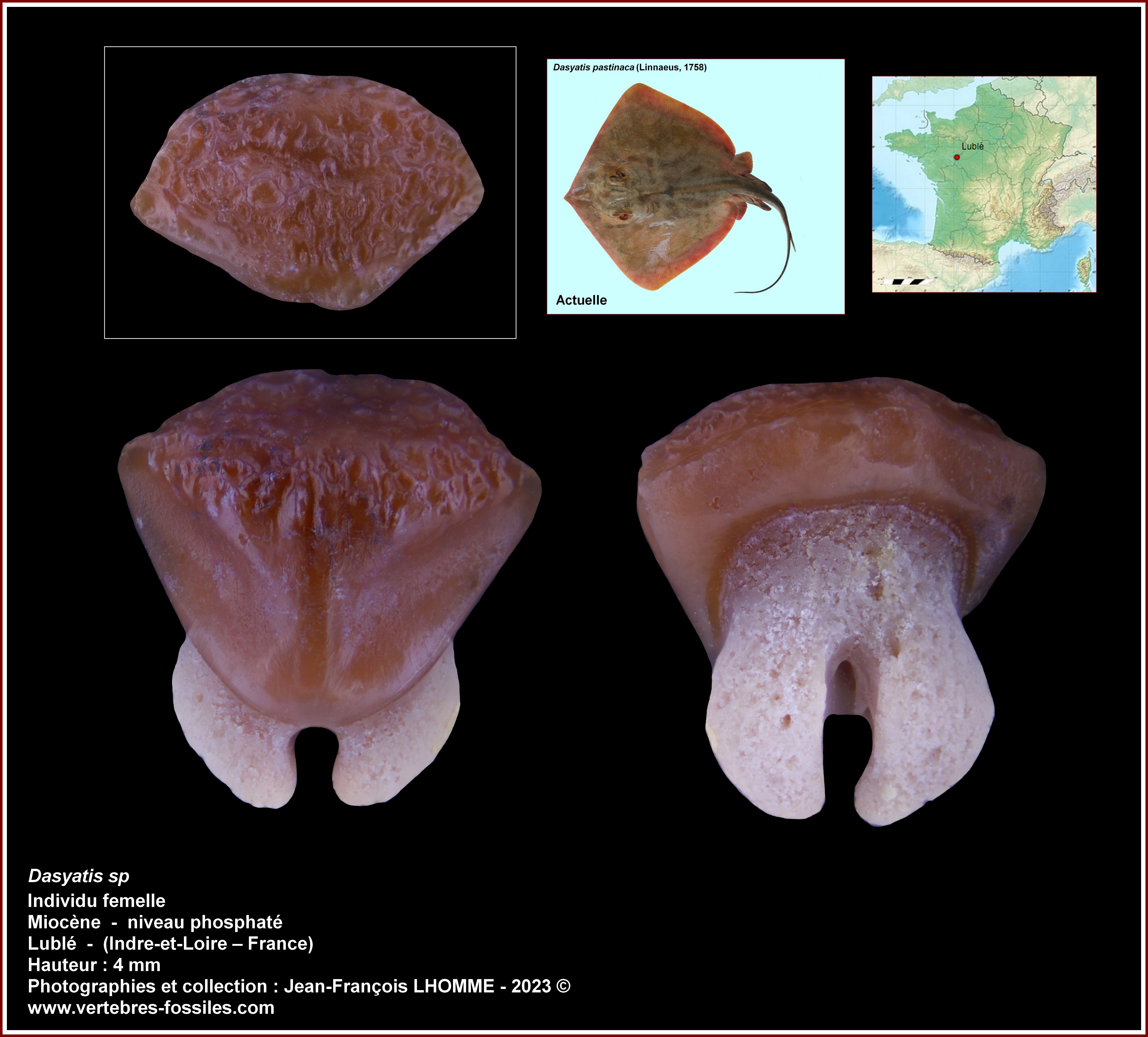

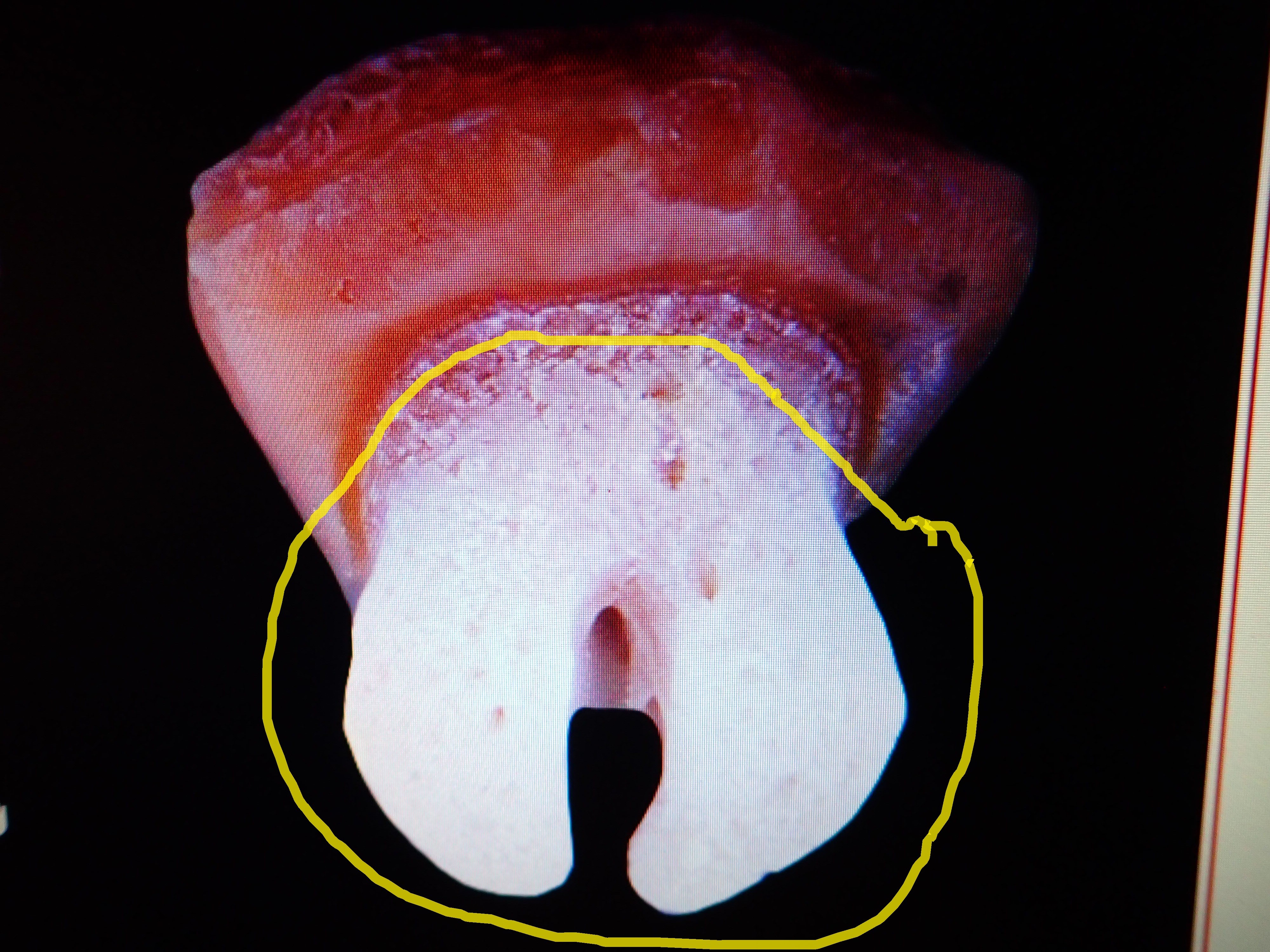

Sur ma question poser avant je me suis mal exprimer .Ce qui me semblais curieux c est les "racines" ( entourer en jaune) de Dasyatis sp elles semblent ne pas être de la même matière que la dent ?
Sur celles que j ai ( Pas beaucoup 😂) Tous l ensemble a l air d être constitué de la même chose?

Bonjour Fred
Tout dépend des conditions de fossilisation, j'avais bien compris ta question, mais tu n'as peux être pas compris ma réponse, les racines chez toutes les raies actuelles et fossiles sont différentes de la dent (cette dernière est émaillée, ce qui n'est pas le cas des racines),  par contre dans certains gisements, elles peuvent avoir une coloration ou une consistance différentes, mais sans les avoir passé aux ultrasons donc bien nettoyée, cela reste à vérifier.

Fred, on peu même rajouter que tes dents (pas les tiennes dans ta bouche😁)sont peut être remaniées, donc il y a un changement minéralogique dans la composition des dents, soit avec des oxydes de fer des silices etc... Voir les dents des faluns, celles des niveaux phosphatés plutôt blanches avec peu de changements visuels( oxydes de fer etc...) et les dents remaniées plutôt grises et noires riches en oxydes de manganèse et d'autres minéraux (j'ai pas la liste, quelqu'un possède cette liste ?) .
