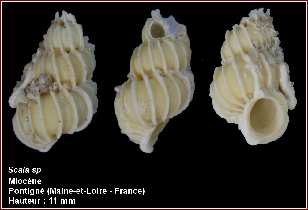

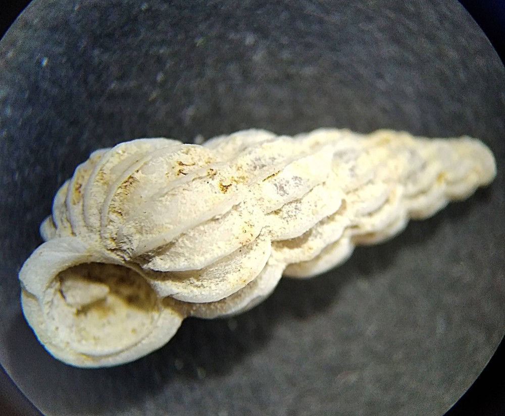

Oui un Scala,
étonnamment il font partis des rares gastéropodes dont les coquilles sont bien préservés dans les couches des faluns, des niveaux à vertébrés (niveau bioclastique)

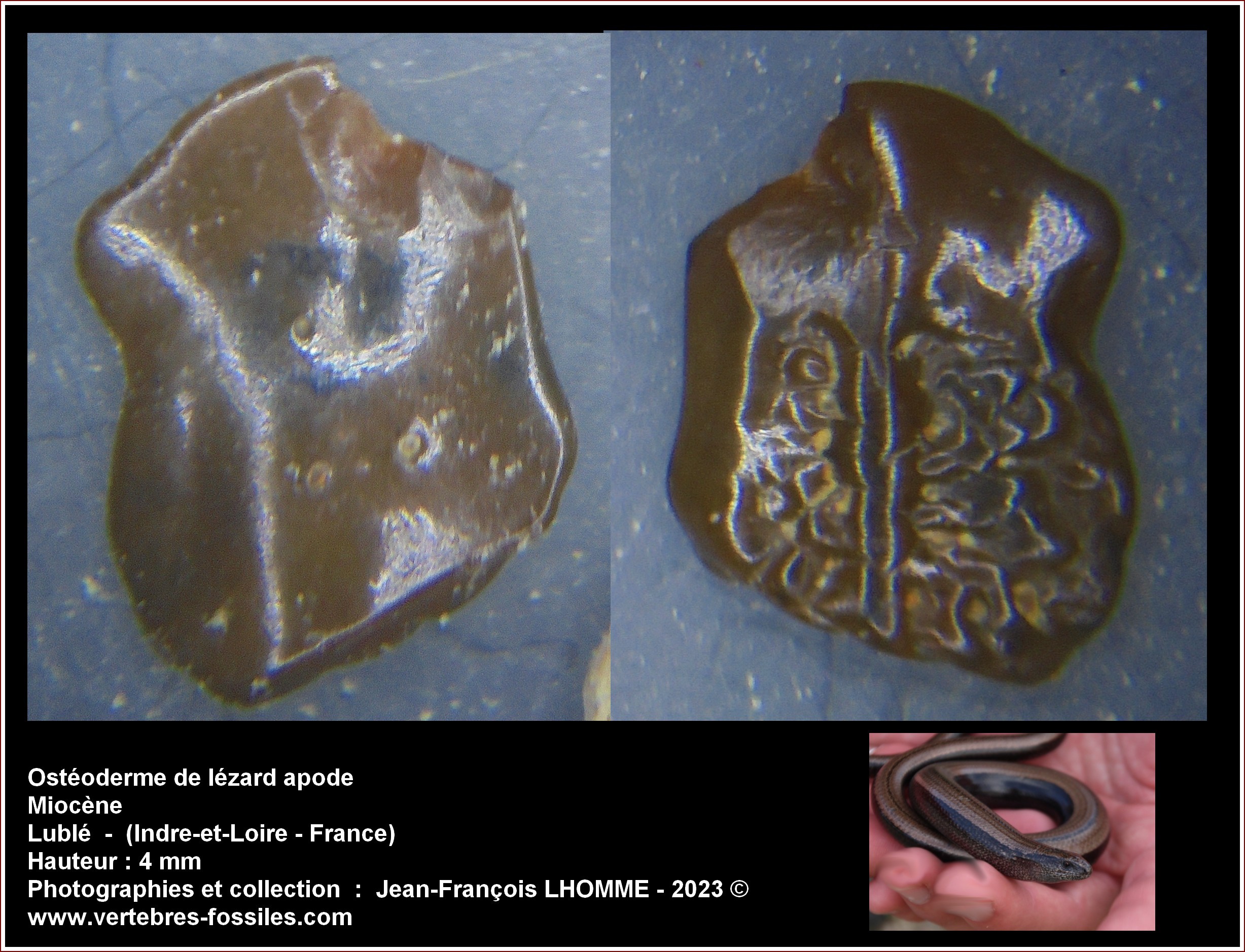

Quelques nouveautés trouvés en poursuivant le tri de la couche phosphatée récolté dans les années 80 par une tierce personne à Lublé, petite surprise dans le sédiment un ostéoderme d'Ophisure (lézard apode)

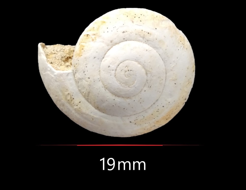

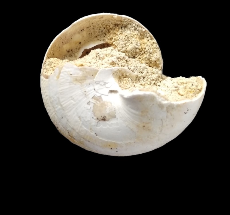

un petit Helix de derrière les fagots:

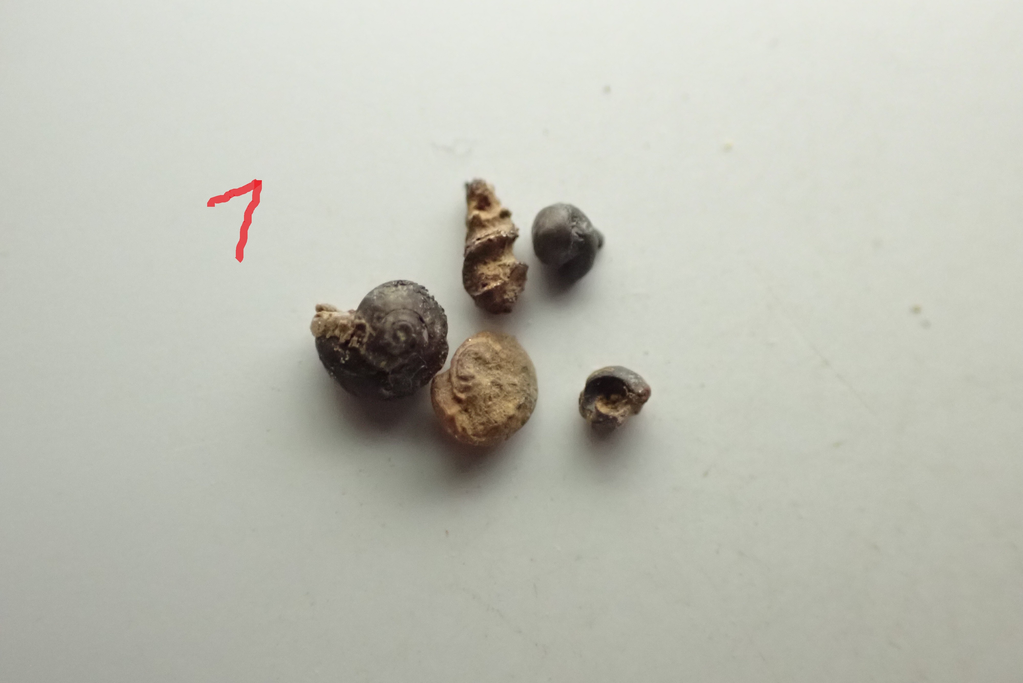

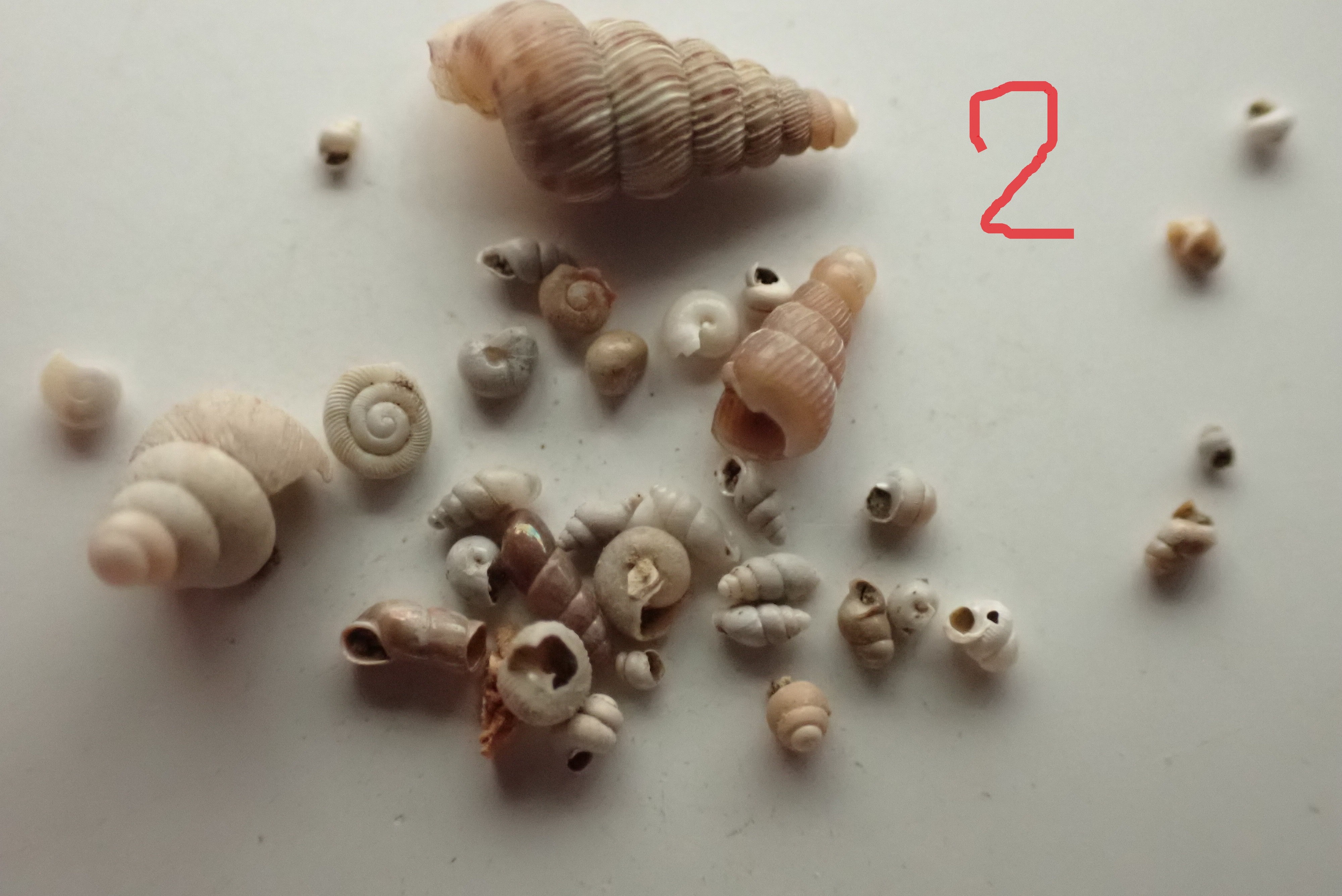

Salut Fred,
attention au petit gastéros actuels qui peuvent se mélanger au sédiment, effectivement les gastéros fossiles sont souvent remplis de sédiments, mais j'en ai du sud de la Touraine qui sont sans, en général les helix actuels ont souvent une coquille avec des restes de pigmentations et plus fragiles.
Il y a 1 heure, fred39 a dit :
Sur la photo 1 fossiles a coup sur ,mais pour la 2 ? est ce tous du récent
Pour les tailles sa va du dixième au millimètre...
Oui photo 1 fossiles photo2 actuels, les coquilles n'ont pas de changement minérals

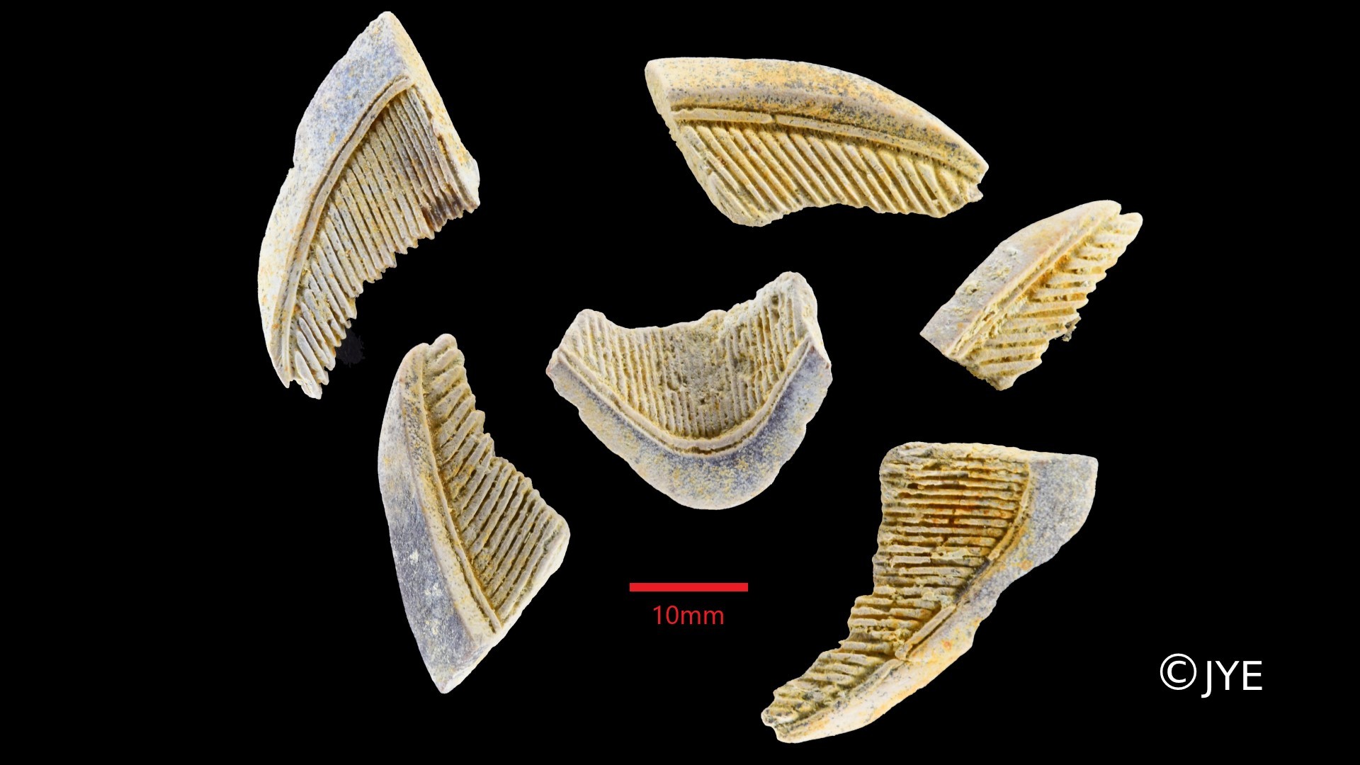

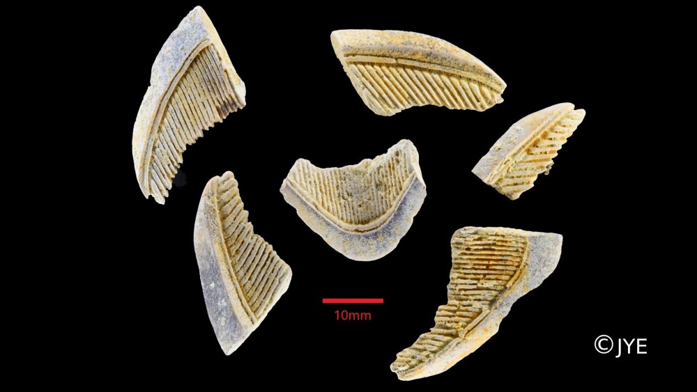

c'est vendredi jour du poisson, je vous propose un peu de raie (juste les dents pour se faire les dents).
Donc Aetobatis ou Aetobatus, quelques chevrons, j'ai vu des palais complets de la couche argileuse publié par Rylce dans la revue fossile.
le plus grand chevron mesure 23mm.
Bonjour
Malheureusement les dents de raies sont majoritairement trouvés dans cet état que cela soit au Miocène ou à l'éocène, la fragilité de ces éléments est connus, il arrivent en de rares occasions d'en trouver quelques éléments articulés, mais cela reste exceptionnels, même dans les phosphates du Maroc où ils sont pourtant assez bien documentés

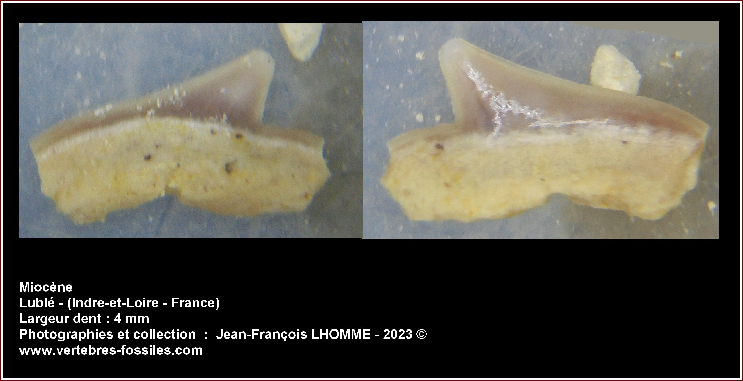

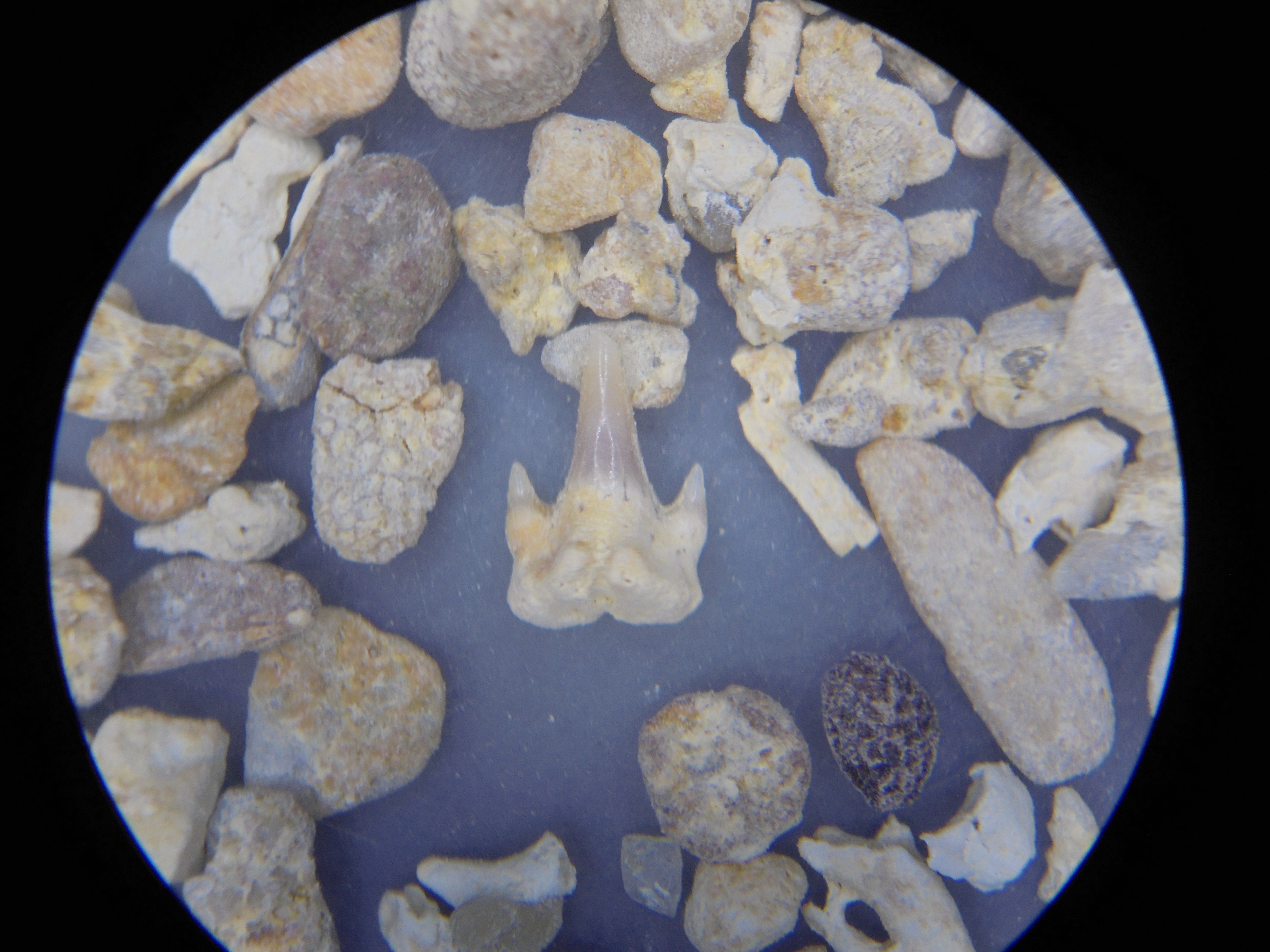

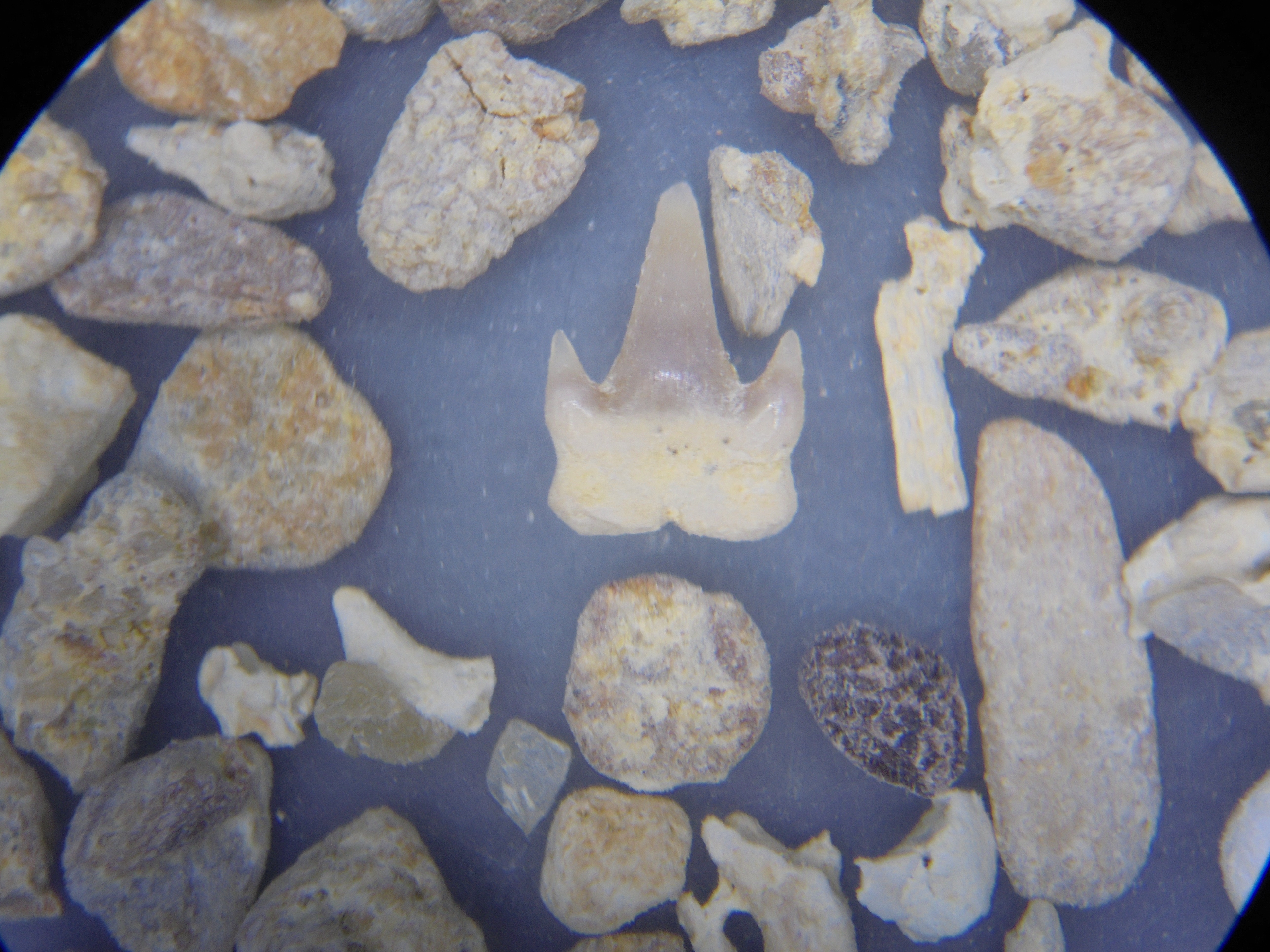

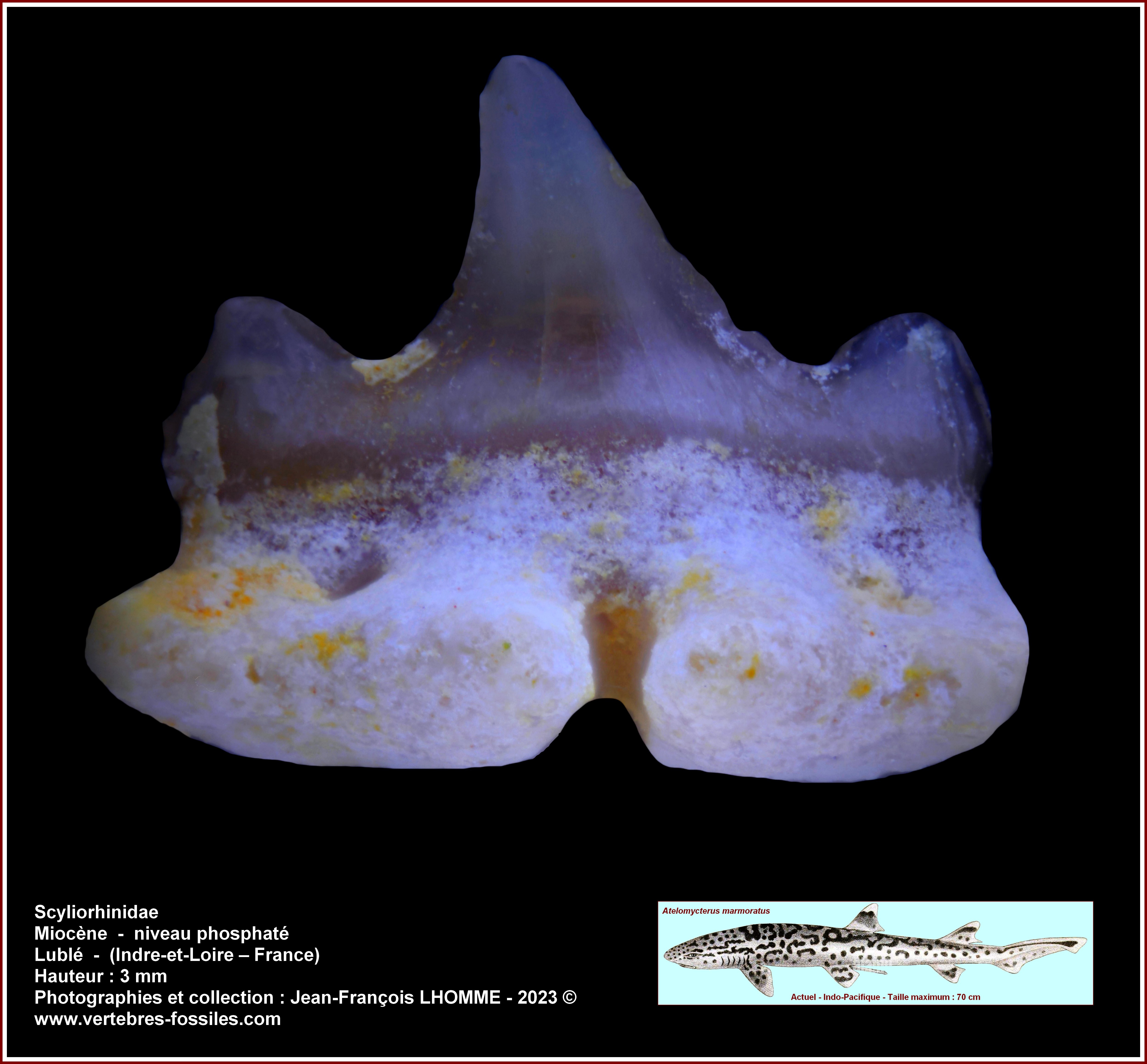

Une petite dent de Scyliorhinidae de Lublé environ 3 mm (pris en photo directement sous la binoculaire lors du tri)

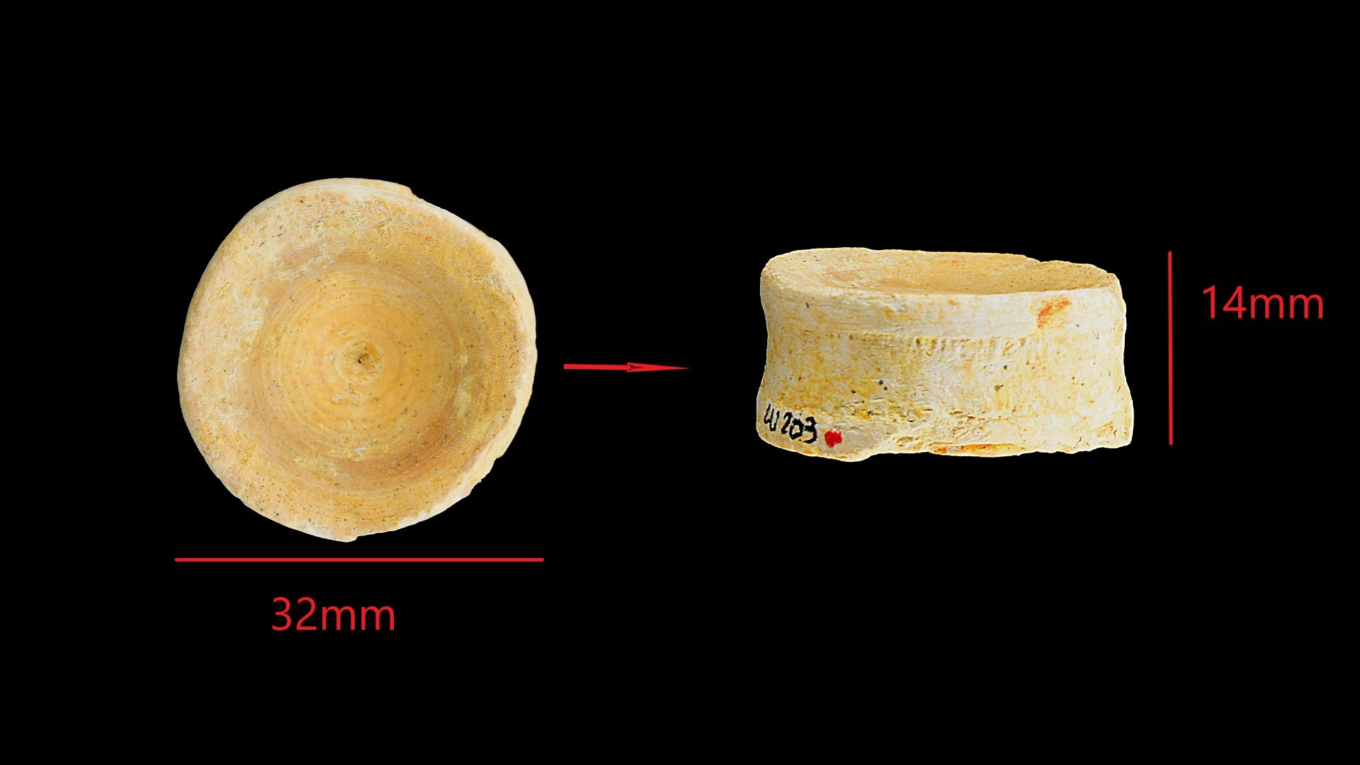

une vertèbre d'un grand lamniforme, peut être Otodus, toujours dans les argiles.

Pour la vertèbre un Lamniforme bien possible, lequel ? cependant elle n'est pas si grosse que cela, j'ai déjà des tailles comparables dans l'éocène du Bassin parisien, et la taille des élasmobranches y est pourtant majoritairement moindre

Aetobatus arcuatus en bon état

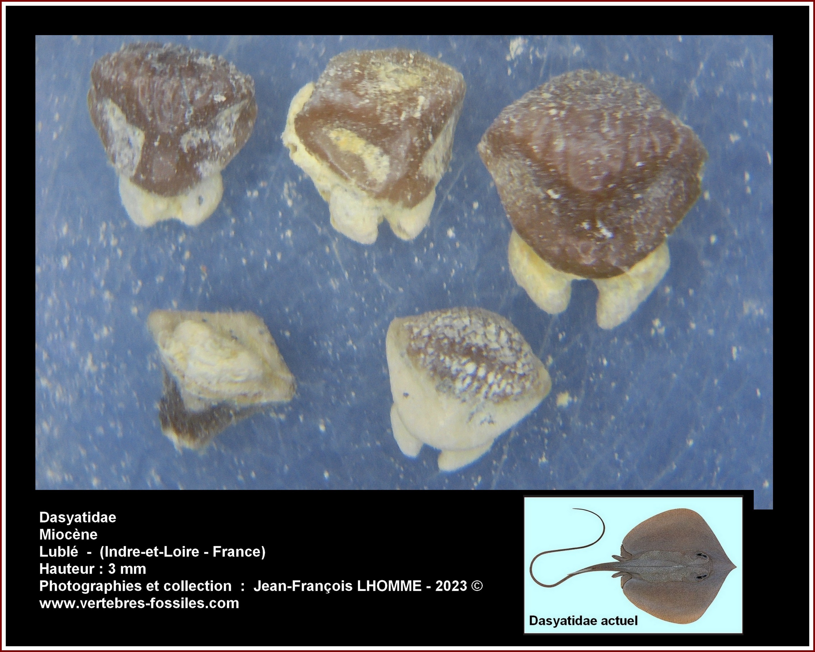

Bonjour

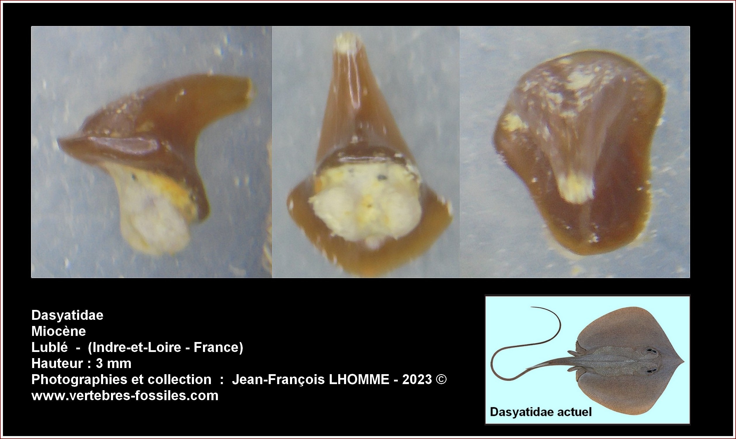

Oui bien belles dents d'Aetobatus, elle restent malgré tout rare dans cet état, par contre les Dasyatidae sont légions
