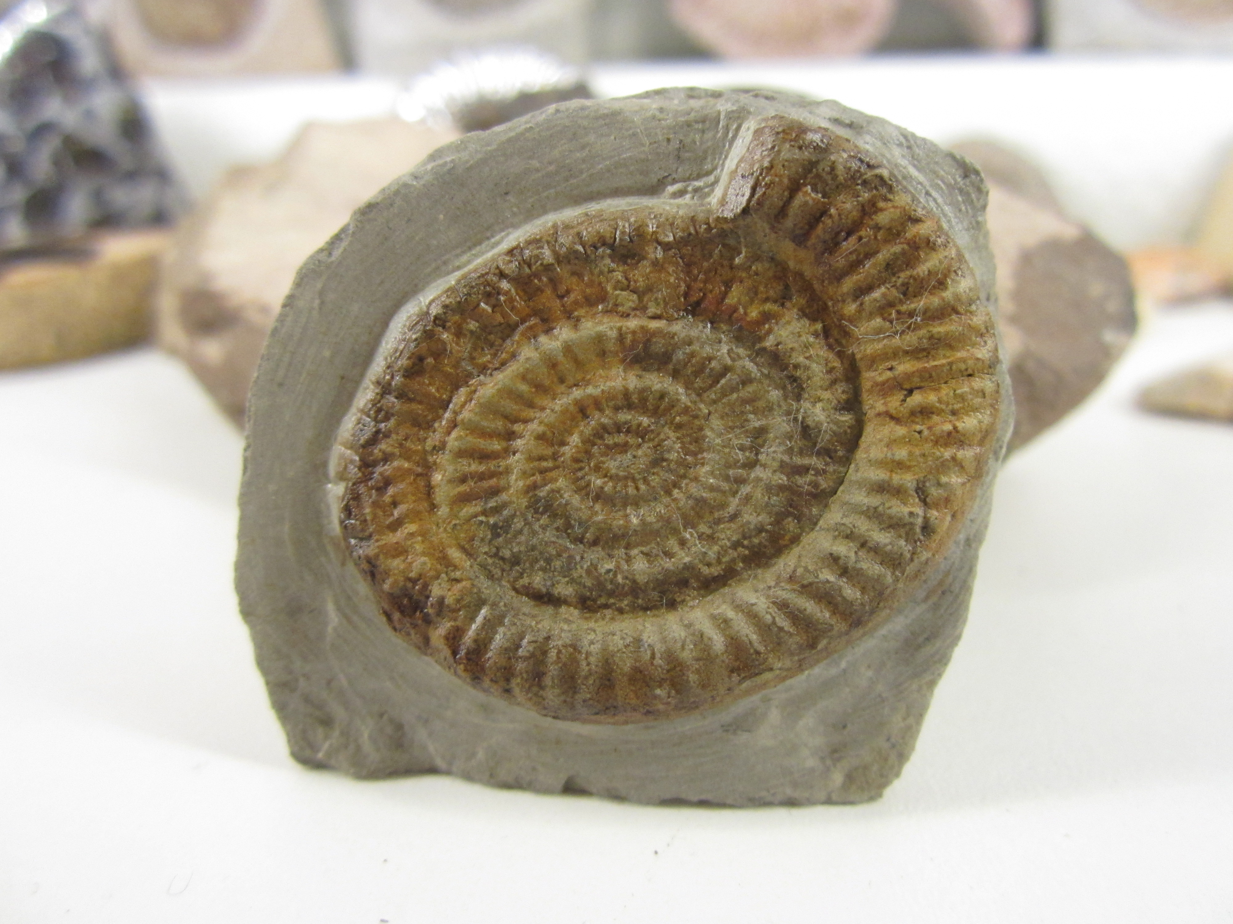

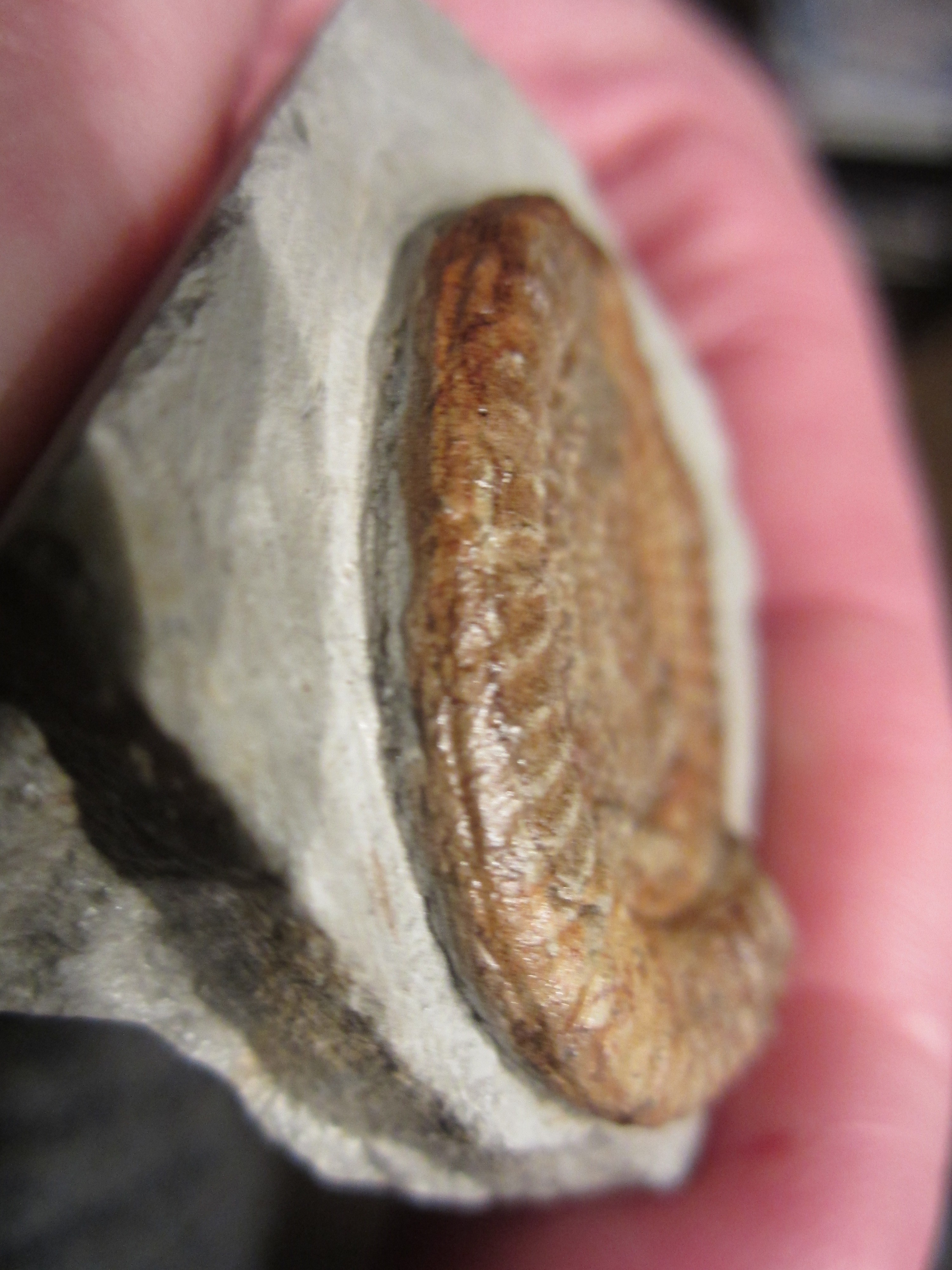

je reconnaite que j en ai passer a la cire avec une peu trop de teinte  c est moyen!!!! j imagine que les puristes vont me maudires
serais une DACTYLOCERAS ?
il y a 22 minutes, fred39 a dit :
Non, pas une Dactylioceras. Il faudrait voir le dos pour en être sûr mais je penche pour une Echioceras, ammonite du Sinémurien. Il peut être utile de donner le diamètre en cm.
oui j ai oublier de mettre une echelle pour comparer!!  3cm Sur carte sa dit jurrassique,beaucoup de belemnites et de gryphaes mais gros eboulement donc possibliliter de melange au niveau etage?
