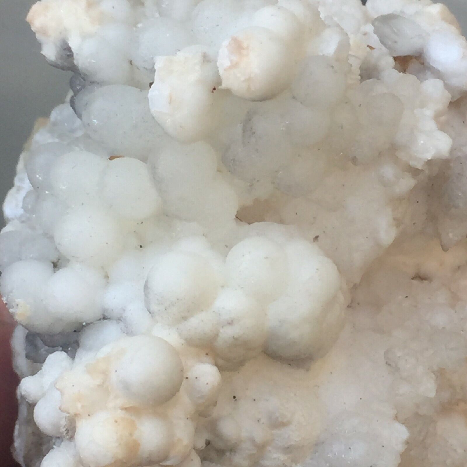

Il est très probable que cela ne soit pas de l'Hydrozincite.
1/ L'aspect fondu des cristaux translucides discernables sur certaines photos
2/ L'éclat et l'état de surface très particuliers des boules blanches, semblable à de la neige qui a commencé à fondre puis regelé
me font irrépressiblement penser à du sel gemme saccharoïde qui aurait absorbé de l'eau (avec saumurisation pelliculaire en surface), ou à un autre minéral avide d'eau et soluble dans l'eau.

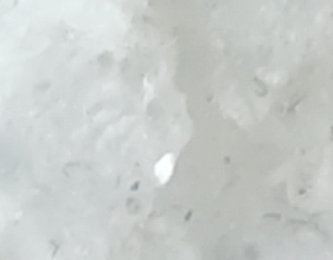

Cette impression est renforcée par divers détails qui suggèrent un système de cristallisation cubique. J'en ai sélectionné trois parmi les plus évocateurs (ci-dessous). Noter les jolis carrés concentriques sur le deuxième détail.
Le test pour infirmer ou confirmer mon hypothèse est élémentaire.
merci beaucoup, pour vérifier cela, je met un peu de vinaigre dessus, est ce bien cela? et je l'a plonge dans l'eau?
Oui cela élimine le sel, le groupe de la Halite, le borax et compagnie. Du coup on revient sur le test de dureté et le test à l'acide.
Pour la dureté, voyez dans un premier temps si cela raye l'ongle, une tôle de cuivre si vous avez (bassine à confiture), une lame de couteau, le verre (une bouteille ou un débris de verre à vitre). Si vous connaissez la Calcite et que vous en avez un spécimen pas du tout esthétique, voyez si cela raye la Calcite.

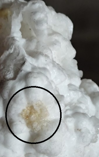

j'ai une calcite qui ressemble beaucoup de loin (^^) donc de loin j'aurais dit ça, mais là c'est assez flou, je distingue des zones opaques type concrétion et des zones plus transparentes avec des facettes cristallines, et aussi des morceaux jaunâtres... il pourrait y avoir 2 minéraux ou plus?
Pour compléter ce que dit @BUT, voir aussi si le minéral est rayable avec l'ongle , un fil de cuivre , une aiguille à coudre , une lame de couteau ... Plus haut il a été laissé un lien ( parmi d'autres) par @Kayou me semble-t-il, qui notifie bien les procédés de tests de dureté (ce qui mène à prendre connaissance de l'échelle de Mohs).
 Pour ce qui est du test acide (je ne sais plus si ça été dit) acide chlorhydrique. Ça se trouve en grande surface parmi les produits ménagers (comme l'alcool à brûler par exemple). Un litre ne coûte pas cher. Et laisser une goutte sur une partie "moche" du minéral, ou peu visible, qui reste discrète. Observer s'il y a effervescence ou non, s'il y a réaction ou pas. L'observation faite, rincer immédiatement sous un robinet.
Ça aidera à discriminer pas mal de piste.

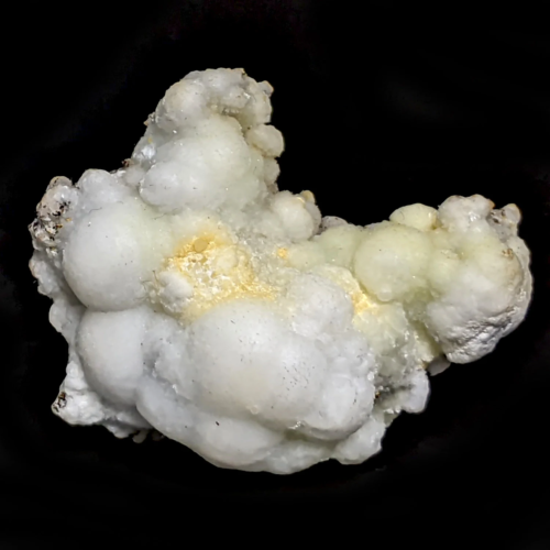

ça correspondrai aussi aux observations de ALKIMIK  (des zones plus transparentes avec des facettes cristallines, et aussi des morceaux jaunâtres).si sandy54000 a une lampe à uv (celle pour sécher les ongles,ou détecteur faux billets ) ça serrait intéressant de voir si on a une fluorescence . même si les derniers tests annule la possibilité d'une hydrozincite.
photo 1 hydrozincite Mexique.(eBay)
photo 2 hydrozincite chinoise (eBay)
