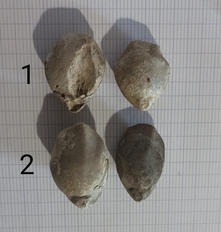

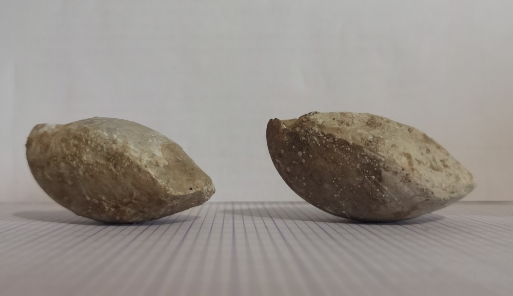

J'ai tenté une détermination : 1. de forme "pentagonale" : Dorsoplicathyris ?, 2. de forme plutôt ovale : Moeschia alata, 3. Juralina insignis ?
Les photos des bêtes :

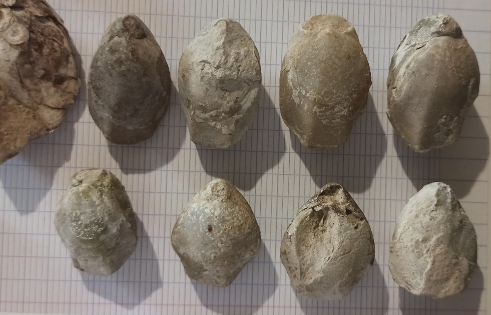

1 et 2 : vues dorsales
Plus de spécimens

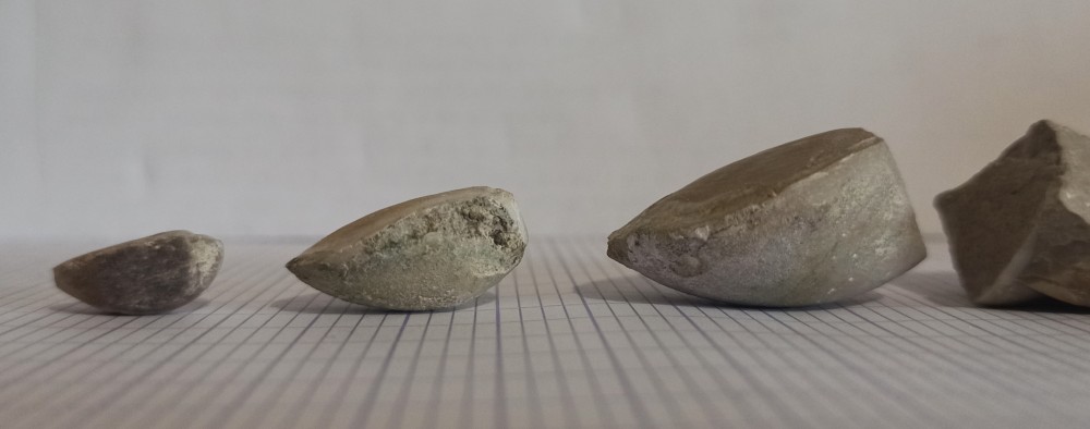

1 : vues de devant et de côté
2 : vues de devant et de côté
3
Je suis preneur si vous avez d'autres propositions 😉

Pour la numéro 2, les spécimens et l'age correspondent bien avec Moeschia alata (valve dorsale plutôt plate, à l'extrémité éventuellement recourbée; commissure élevée uniplissée ou légèrement sulciplissée; crochet incurvée rabattu sur la valve dorsale; oxfordien moyen - kimméridgien inf.), elle pourrait également correspondre à Dorsoplicathyris subinsignis (contour ovalaire; plis bien visibles; oxfordien sup.) mais qui est sulciplicée.
Pour la 1, cela pourrait également correspondre à Placothyris rollieri (oxfordien moyen - kimméridgien inf.), moins probablement à Aromasithyris riazi (oxfordien sup.) qui possède un fort plissement.
La 3e par contre c'est plus compliqué...

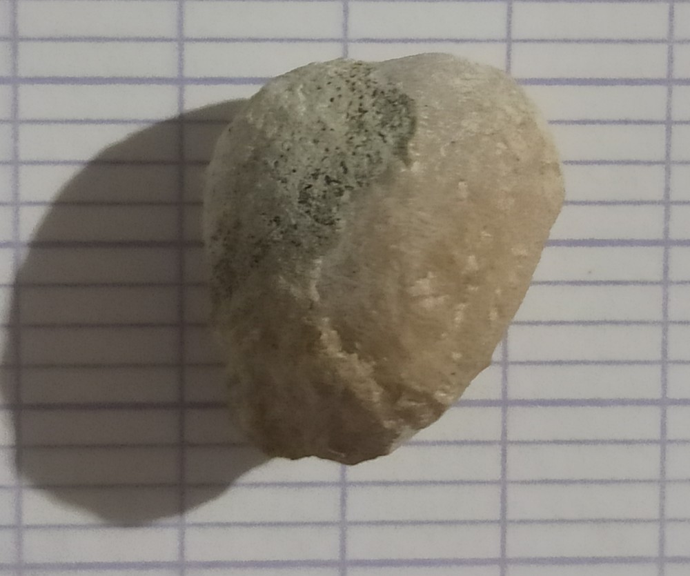

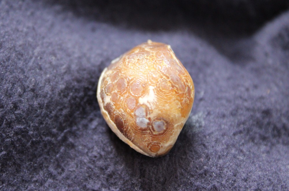

Parmi les térébratules, j'ai également ce petit spécimen, que j'attribuerais à Terebratulina substriata (stries fines, mieux visibles en réalité que sur la photo) :

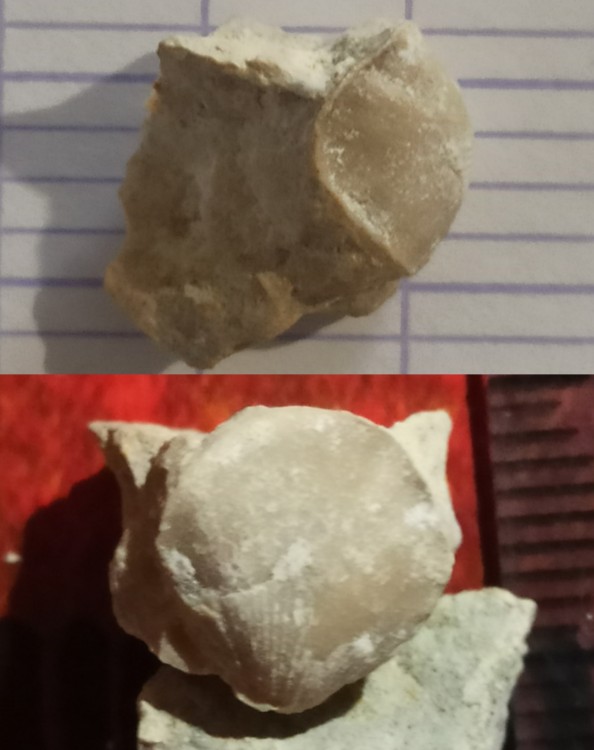

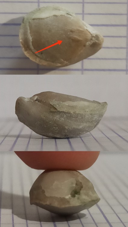

J'ai également un autre spécimen, que je trouve intéressant car il laisse apparaître ce qui me semble être la contre-empreinte de l'attachement des muscles adducteurs fermant la coquille (en forme de virgule) :
Ben, fallait avoir le coup d'oeil pour la Terebratuline mais c'est bien probable que c'en soit une.

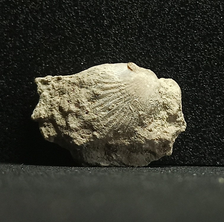

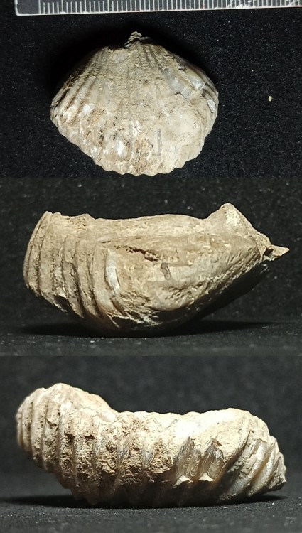

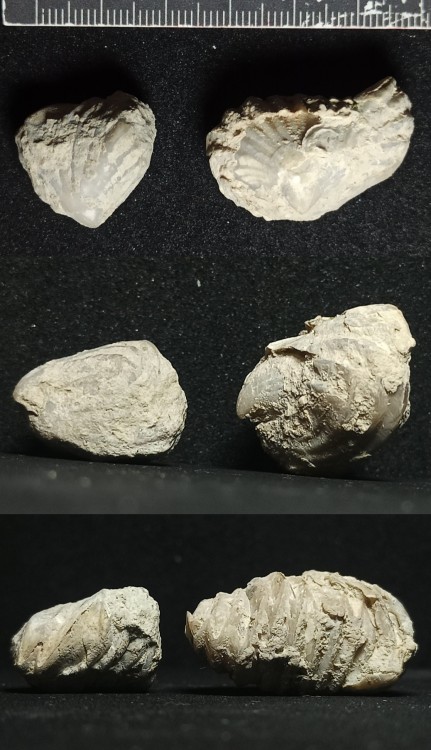

En dehors des térébratules, j'ai également quelques rhynchonelles. Si je me base sur les espèces trouvée dans le kimméridgien inf., je pense Torquirhynchia inconstans pour les 2 premières (commissure frontale avec un décrochement marqué) et pour la deuxième je pencherais pour Septaliphoria (pinguis/mourdoni ?). La valve ventrale plutôt plate et la valve dorsale qui semble très bombée (dommage qu'elle soit cassée) semble écarter Lacunosella prosimilis qui y ressemble également.
Torquirhynchia inconstans :
Septaliphoria :
il y a une heure, Kelenken a dit :
Septaliphoria mourdoni est une Rhynchonelle du Callovien inférieur donc pas possible si toutes tes trouvailles viennent du Kimmeridgien
Il y a 15 heures, gryph58 a dit :
En effet je suis allé un peu vite... Merci de le remarquer !

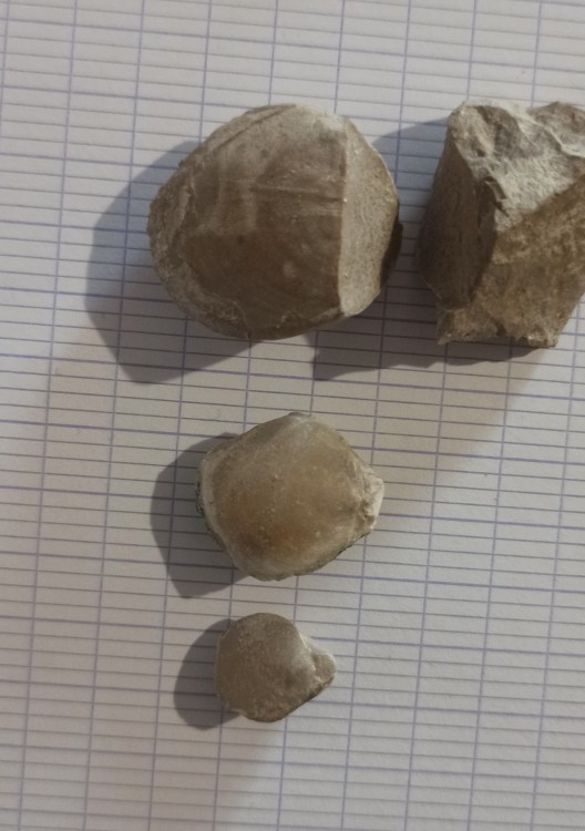

Deux autres brachios trouvés lors de ma dernière sortie là bas

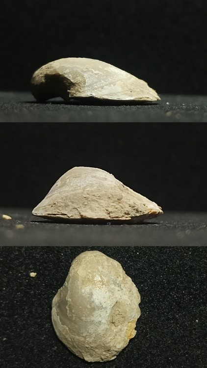

Peut être une Lacunosella, mais seule la valve dorsale est présente 🙃

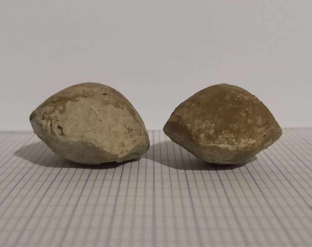

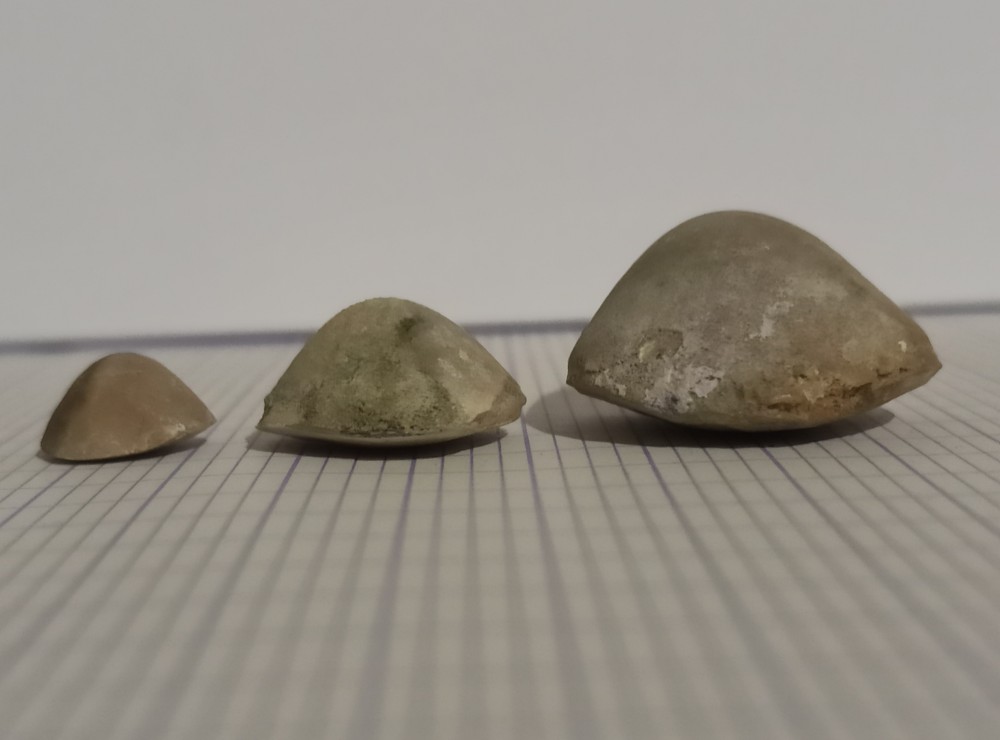

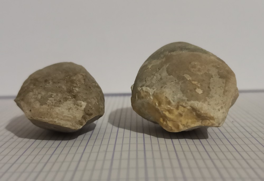

Une térébratule très aplatie, et au crochet fortement recourbée

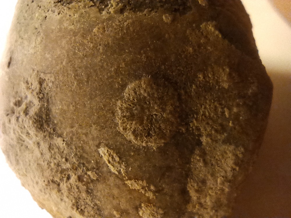

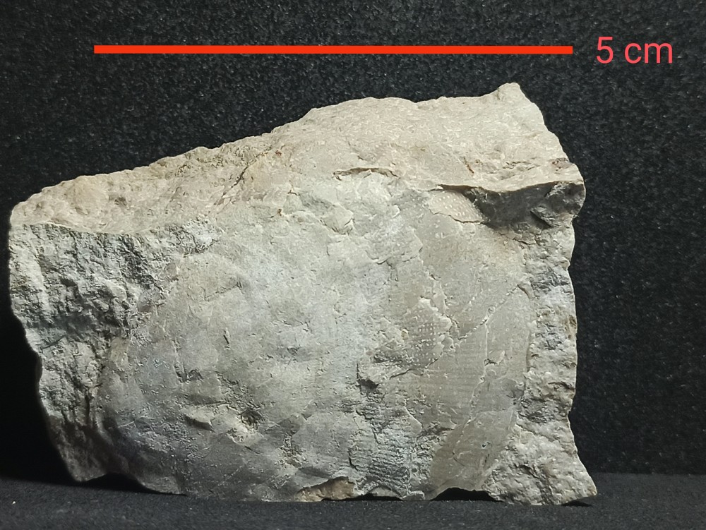

Un brachiopode sur un brachiopode 😁, une Rioultina virduensis qui a décidé de se fixer sur une Torquirhynchia

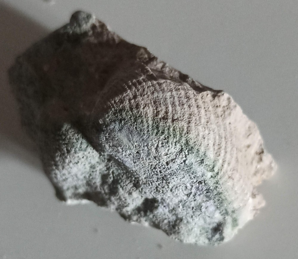

Pour continuer sur les petites bêtes fixées sur les brachios, un bryozoaire (Plagioecia) sur une térébratule

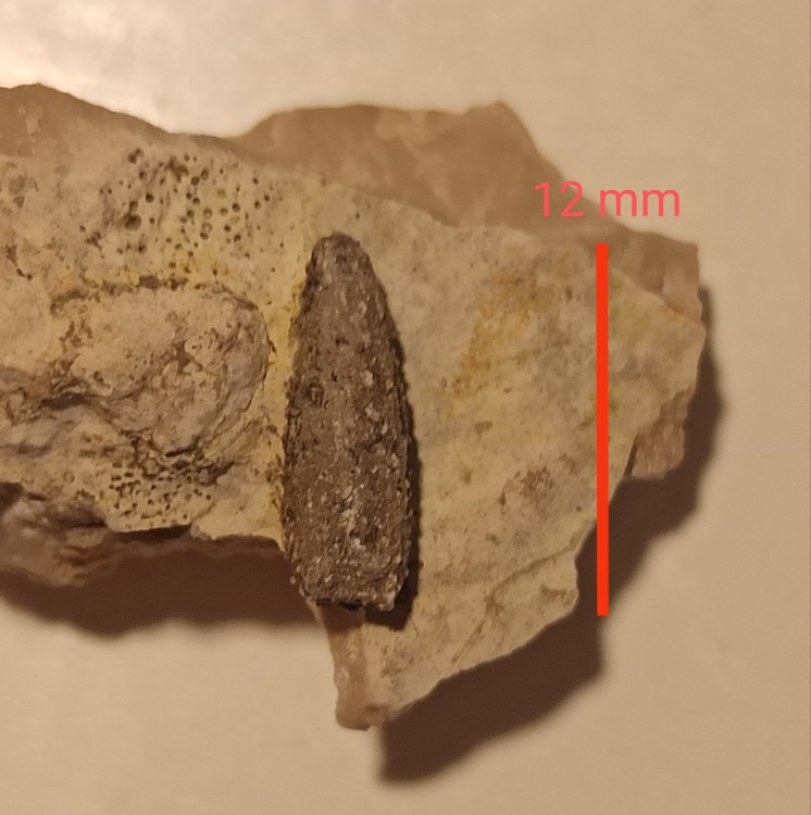

Niveau oursins, quelques radioles, dont deux assez imposantes, et un oursin irrégulier :

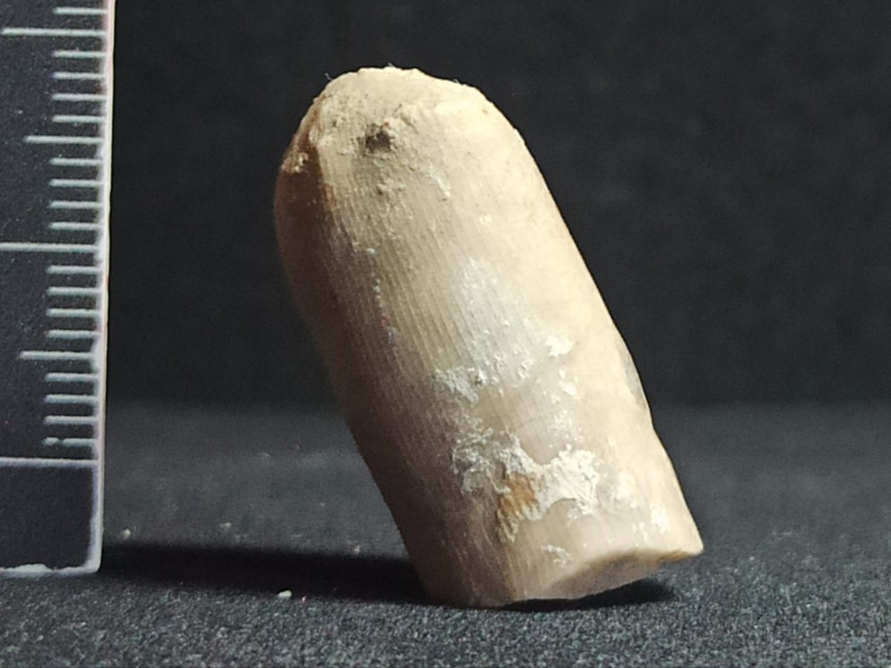

Hemicidaridae (Gymnocidaris ?)
Cidaridae (plusieurs possibilités : Plegiocidaris, Paracidaris, Balanocidaris, Caenocidaris)

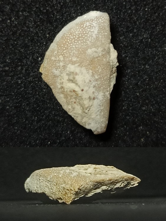

Disaster, un des rares oursin irrégulier du Jurassique

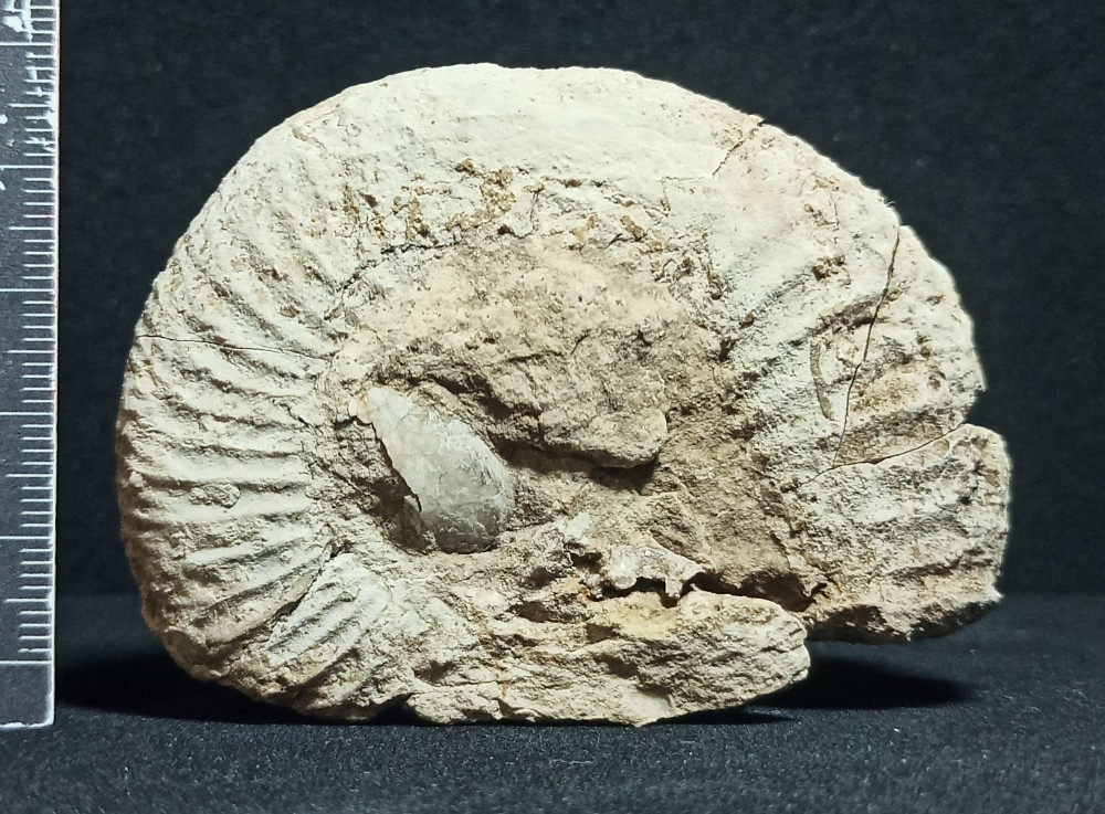

Pas beaucoup d'ammonites, mais quand même un beau spécimen (Orthosphinctes ?)
Et un Aptychus, peut-être de la même ammonite qui sait...
