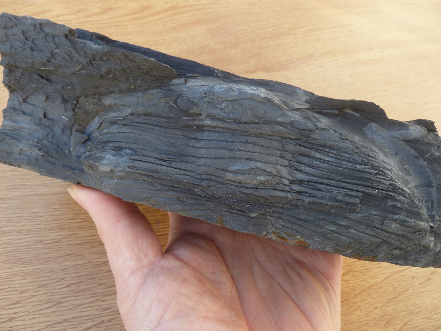

Trilobite ectillaenus déformé et écrasé pat les poussées de la tectonique.
Bonjour, magnifique exemple, celui-là a été vraiment compressé. J'ai déjà vu des trilobites déformés, mais plutôt étirés, jamais un comme celui-ci.
ça doit dépendre de la position du fossile par rapport à l'axe de la poussée  (suggéré par la main sur la photo)
Belle journée
Effectivement,
Ce fossile a été soumis a deux axes d'effort.
Un effort de compression axial et un effort de déformation longitudinal.
Ma main prise en photo est pour donner une idée de la taille du fossile et pour prouver que la photo n'a pas été déformée par un logiciel de retouche.
A vous la suite...

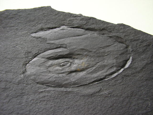

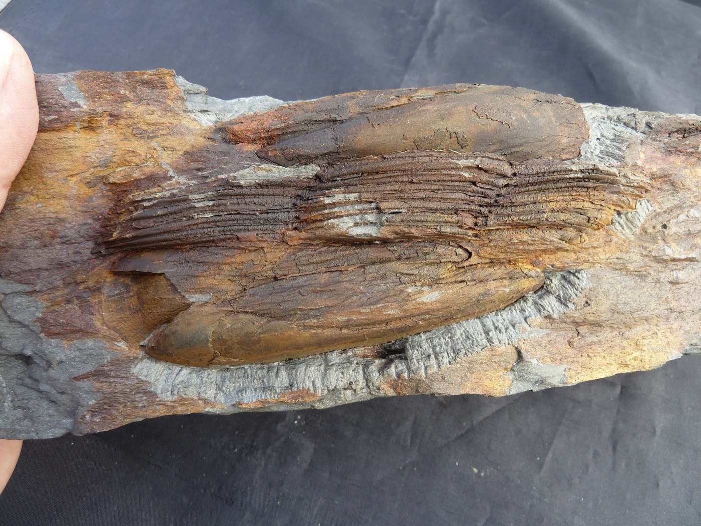

un gisement du frasnien bas-rhinois présentent une déformation systématique des fossiles.

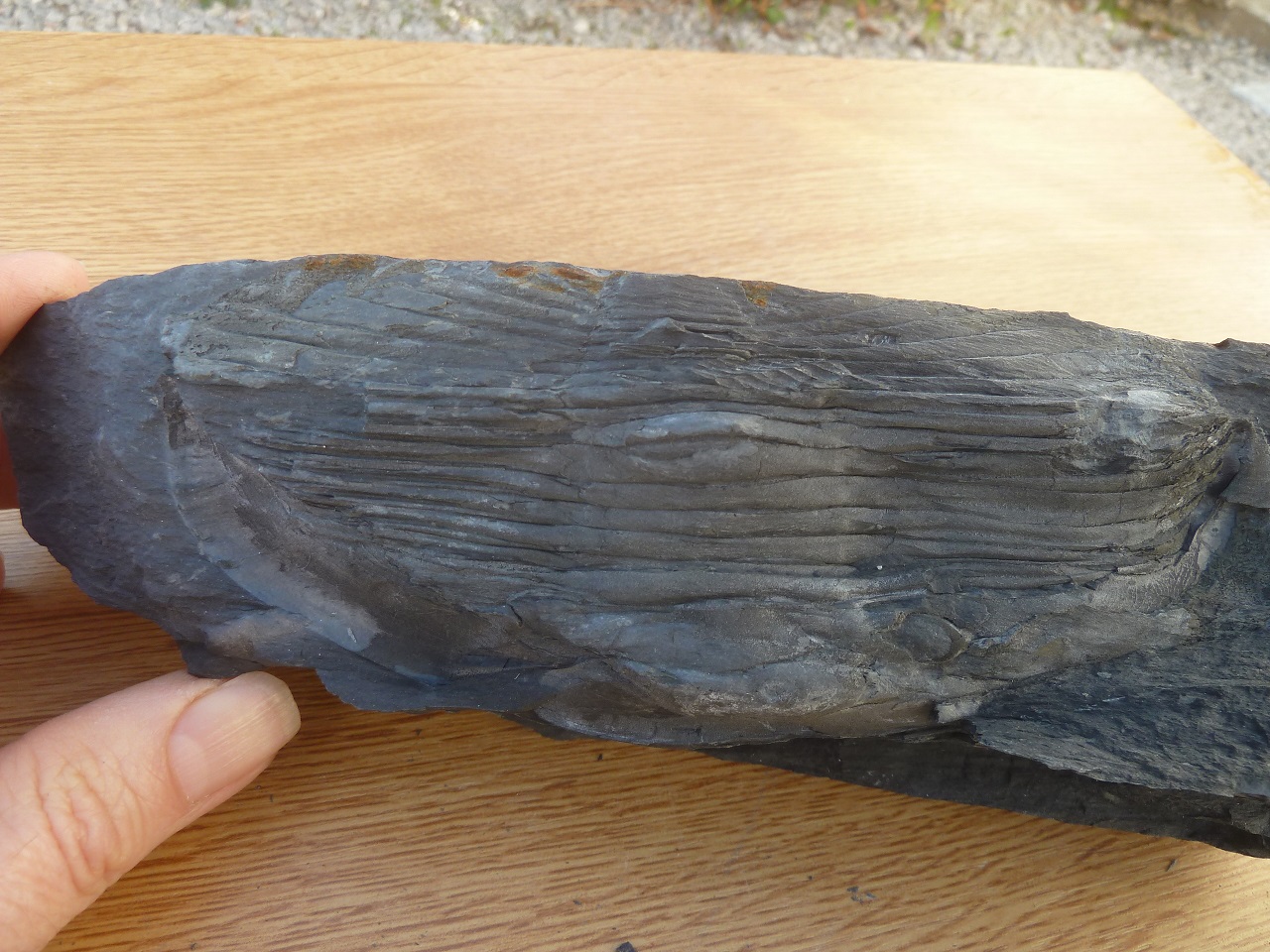

Le fossile le plus représentatif de cet affleurement est la goniatite Crickites sahlgrundensis caractérisée par une déformation constante due aux mouvements tectoniques qui lui confère une forme ovale alors qu’elle devrait être logarithmique comme chez la plupart de ses cousines les ammonites.

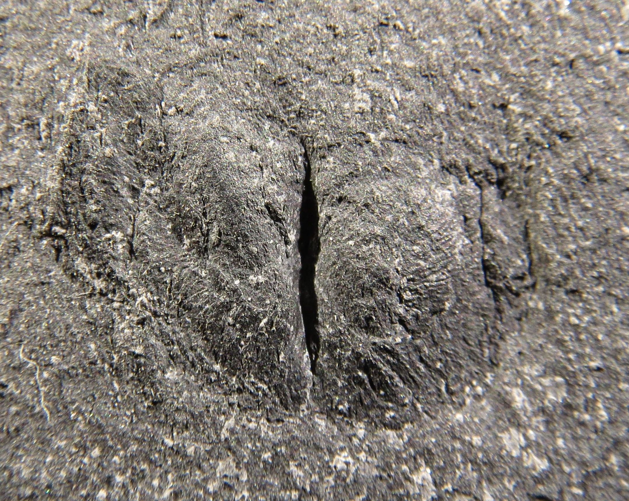

La deuxième photo est très probablement l'anaptychus d'une de ces goniatites.

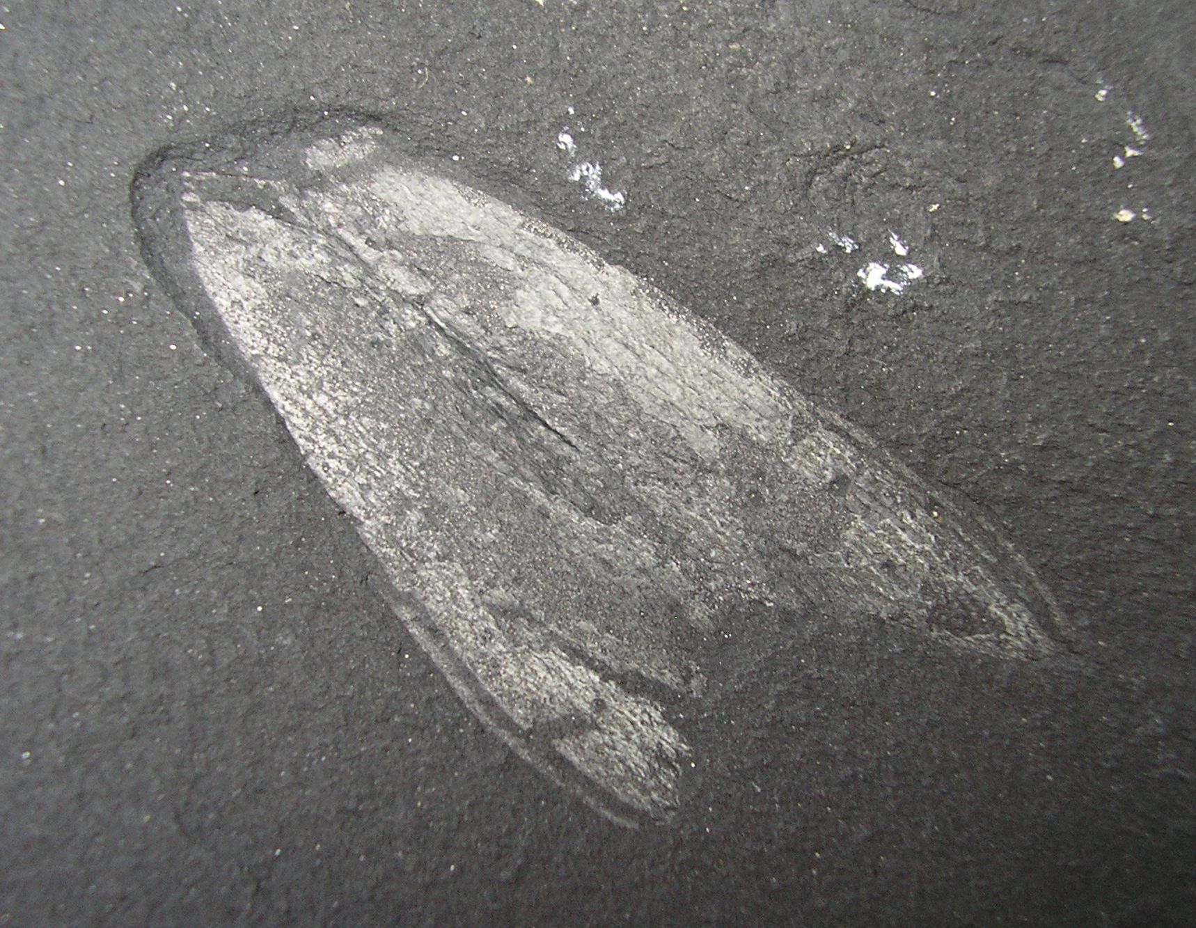

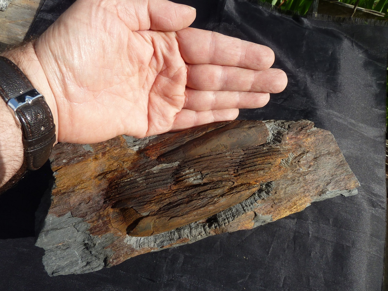

La troisième photo correspond à une plaque dermique d'un placoderme également déformée.

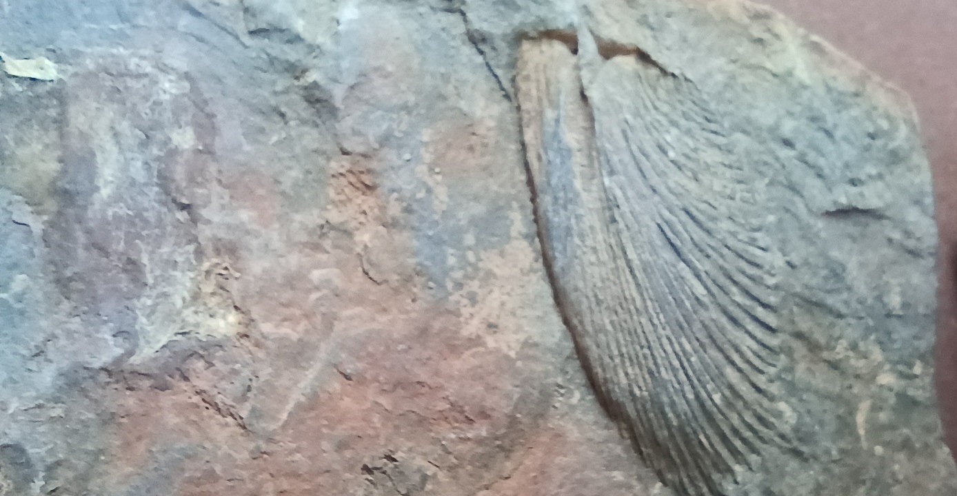

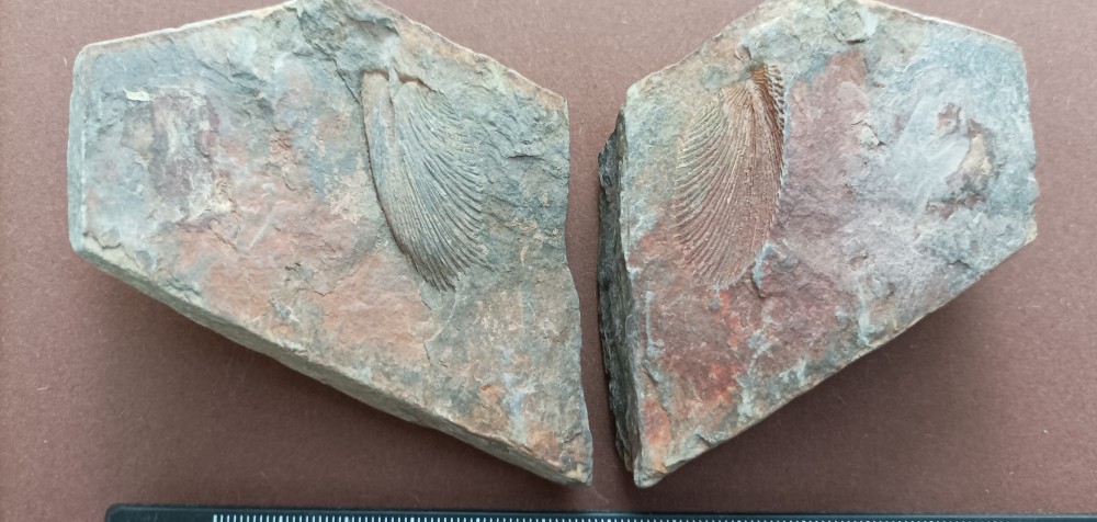

En restant dans le Paléozoïque voici un brachiopode déformé (ORTHIS) des schistes du Silurien du sud de la Sardaigne (région d'Iglesias)
Bonne soirée

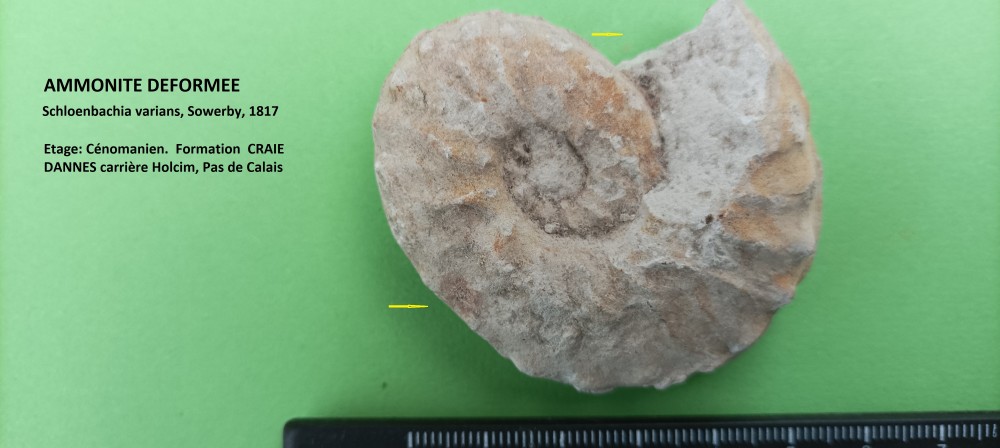

A partir des exemples publiés pour le moment, quelques questions.
- Pour les fossiles déformés Ordovicien et Silurien: peut-on dire que la déformation est post-sédimentaire et contemporaine de l'orogenèse varisque.
- Pour les fossiles Frasnien de PK67 bis peut-on donner un âge de la déformation.
- Pour les ammonites déformées (début du sujet) la cause n'est pas tectonique, mais à rechercher dans le processus de diagenèse,
  mais quel phénomène précis.

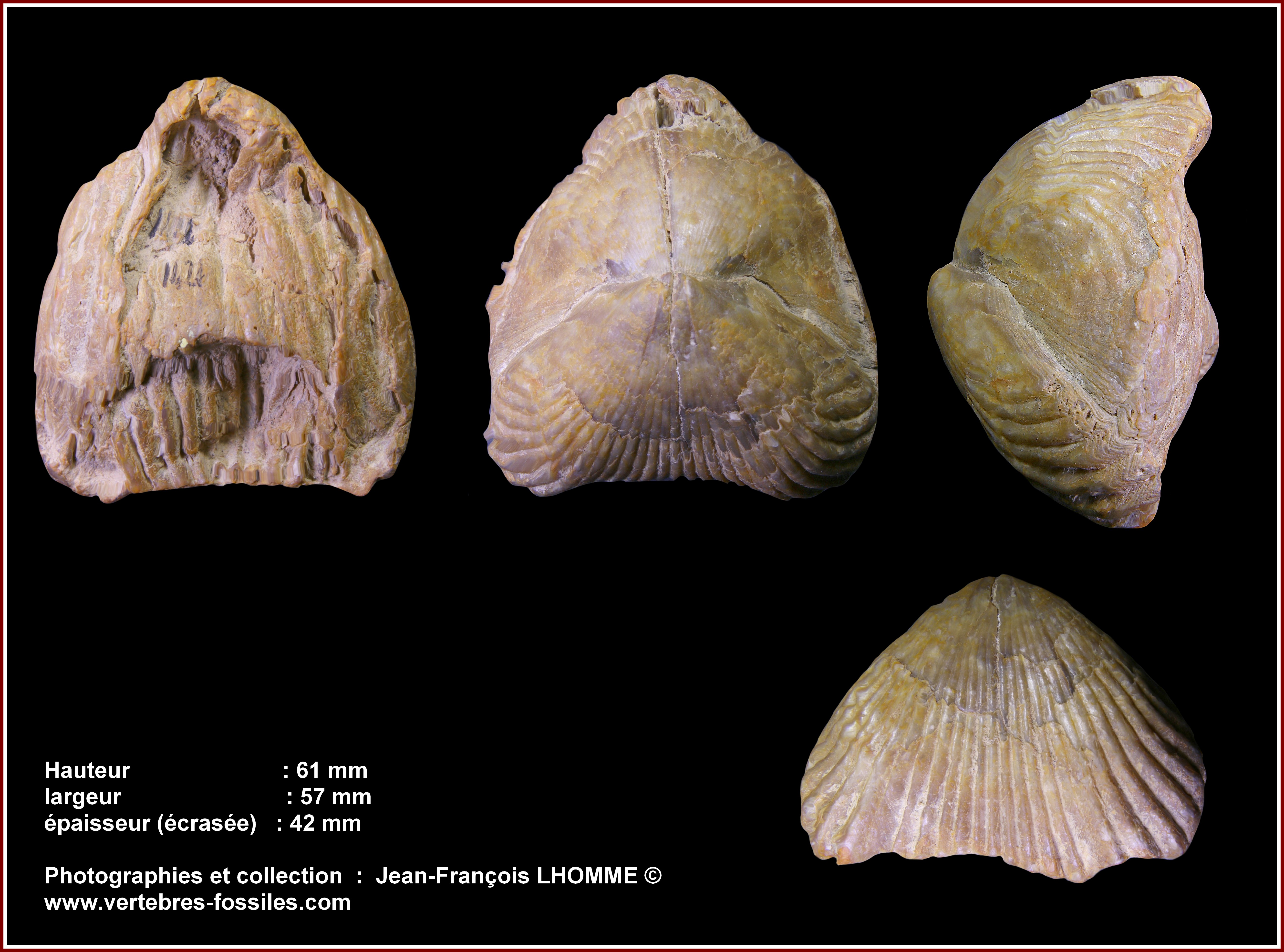

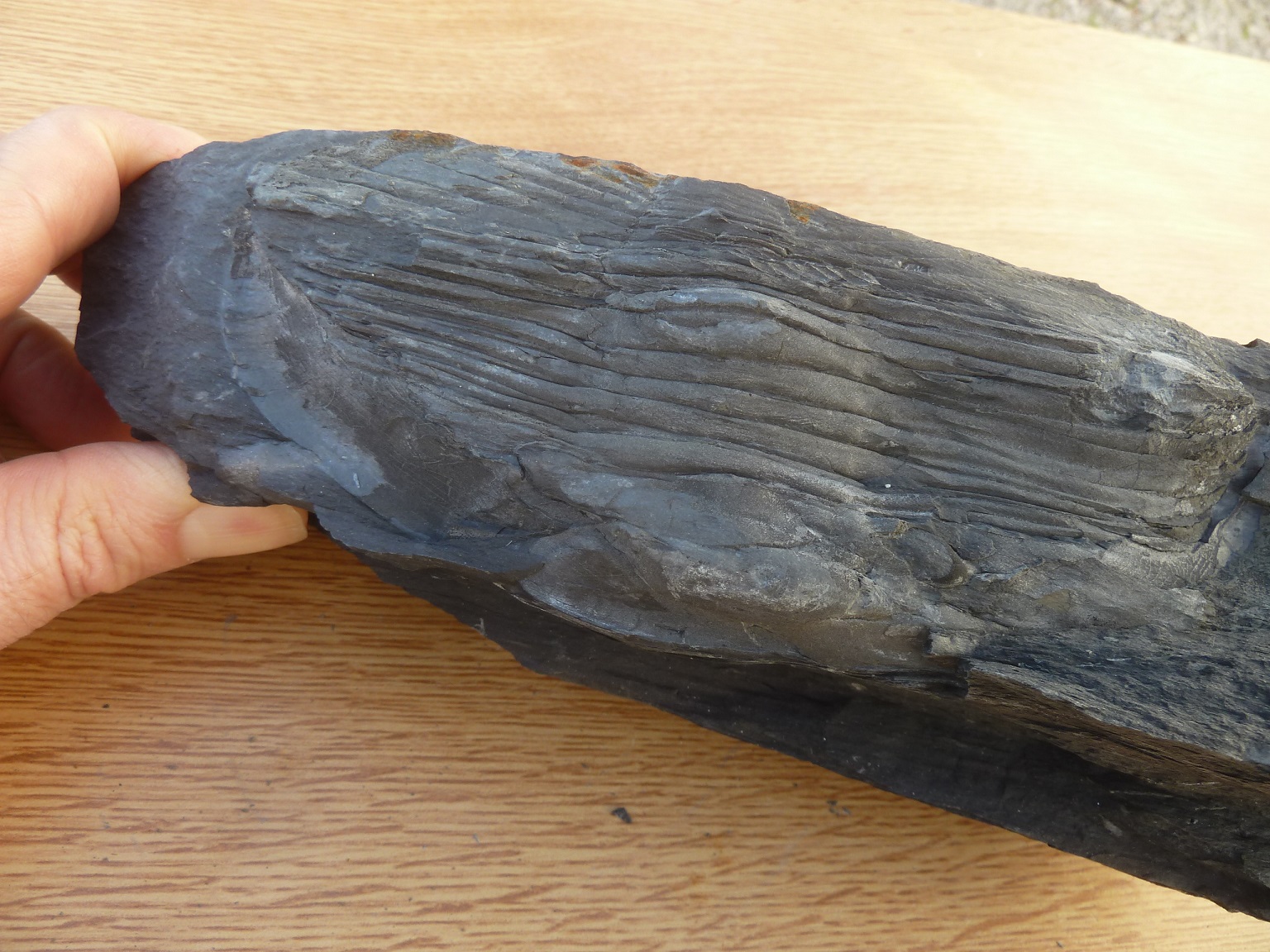

Pour participer à ce post, voici une Rhynchonelle qui reste toujours indéterminé, malgré quelques propositions d'identifications.
Provenance inconnue, acheté en 1997 dans une brocante pour la somme de 5 Francs, surtout parce que la taille me semblait être exceptionnelle, elle à subie par ailleurs une compression importante surtout visible sur la face dorsale.

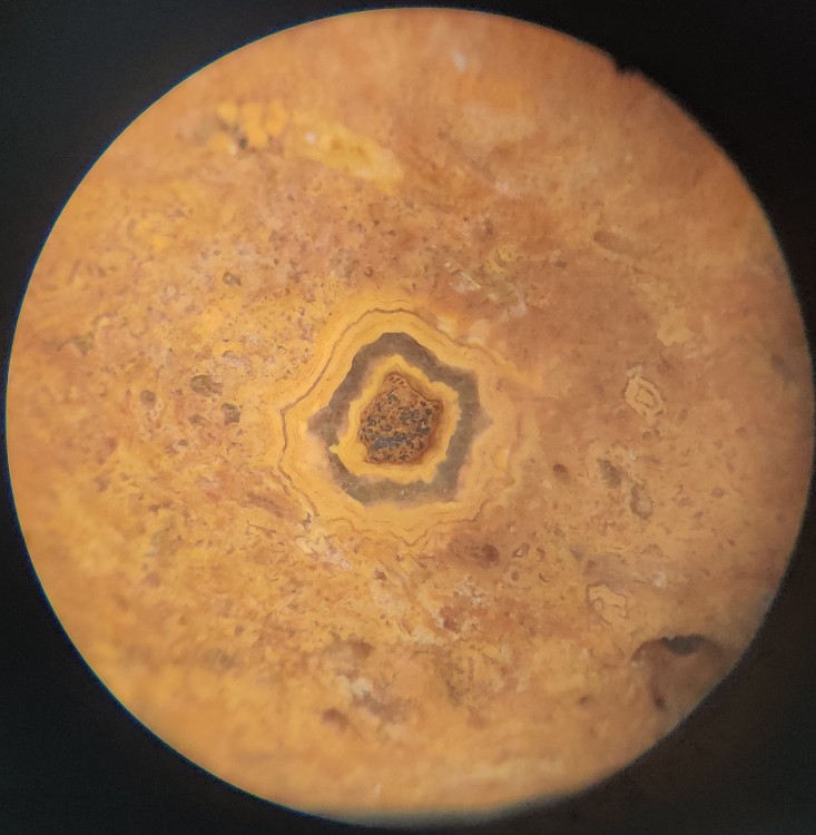

Salut @Geopat !

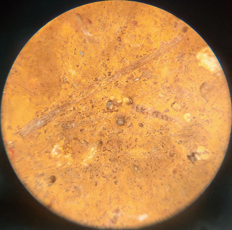

Est-il possible de proposer des fossiles déformés chimiquement, sans savoir vraiment comment appeler cette transformation ?
... comme des sections de tiges de charophytes par exemple, ou encore des turitelles, la forme globale restant perceptible, mais dont les contours sont complètement déformés.
Concrètement cet échantillon pourrait-il être inscrit sur ton sujet ?
Galet présentant des tiges de charophytes ainsi que des turitelles :
Très probable turitelle vue de dessus ou de dessous (ou de biais ^^) mais pas de côté
Tiges de charophytes

Bonsoir Philippe !
Comme tu peux le voir sur les photos, il n’y a à première vue ni compression ni étirement, mais c’est quand même bien déformé. ^^
Je trouve ta question arrivée à point car j’ai vraiment hâte d’en connaître la réponse...
La réponse doit très certainement commencer par : Il était une fois... ensuite c’est aux connaisseurs de bien vouloir donner la suite de l’histoire, dans leur humble générosité.

Bonsoir,
Intéressant cette rhynchonelle géante écrasée, on voit bien les brisures de la coquille. Pour en arriver à cette déformation, peut-on évoquer la fragilité de la
coquille, un léger déplacement post-mortem, le poids des sédiments au cours de la diagénèse ?
Je remarque sur les photos de petites oolithes ferrugineuses qui me font penser à du Bajocien/Bathonien (ce n'est qu'intuitif)
Pour le genre, peut-on voir si Kutchirhynchia ou Burmirhynchia sont des hypothèses possibles  (je ne vois pas bien le crochet)

Bonsoir Nanil
ça semble limite pour une déformation axiale, mais il y a des chances que ça soit quand même bien écrasé. La "déformation chimique" est plutôt une transformation.
Peut-on parler ici de dissolution des enveloppes, d'épigénie ou de silicification. Pour ma part il n'y a pas d'objection à intégrer cet exemple.

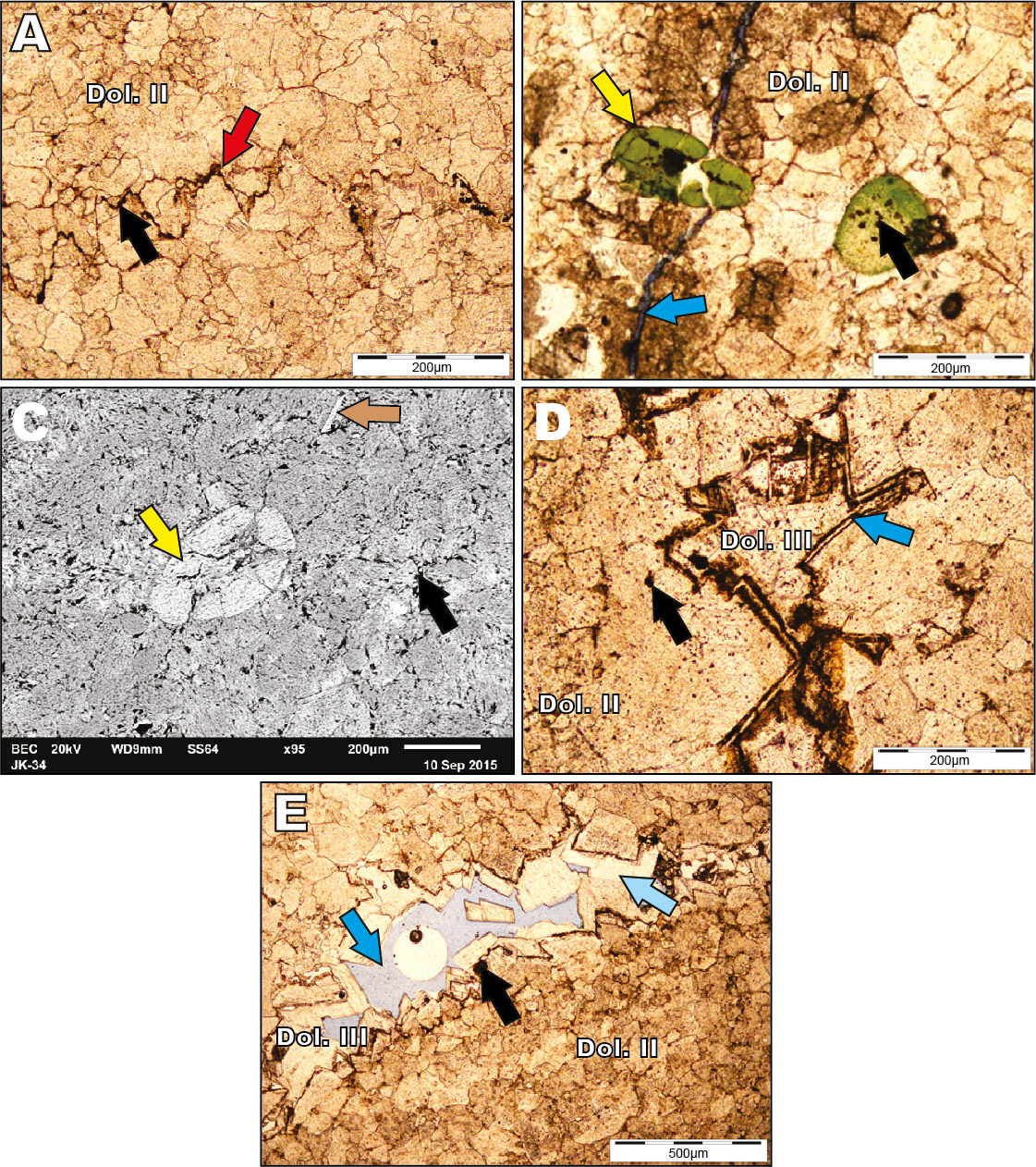

Autre cas concerné par la "chimie minérale" j'ai souvenir d'avoir lu une note évoquant des cas de fossiles coupés et déformés par des phénomènes de dolomitisation
(jamais vu d'exemple)
