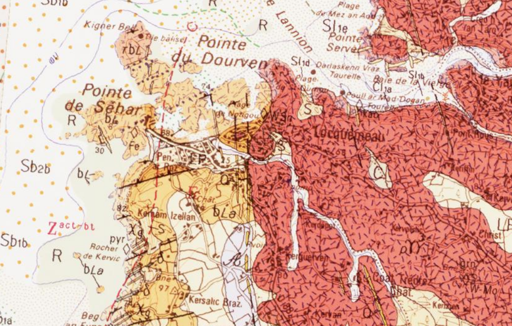

qq a-t-il des connaissances ou des documents (liens, publies)  pour expliquer ces formations originales:
Locquémeau bretagne
indiquées Protérozoïques et paléozoïques (précision donc du milliard d'année !)  possiblement tuff acides?
Merci d'avance
il y a 56 minutes, cayron a dit :
Possible, en effet, la carte geol est un peu moins precise, elle dit ensemble volcanosedimentaire (tuffs, laves, et produits detritiques de remaniement).
Mise a part les coquillages incrustés, vous voyez des couches subverticales (et/ou une schistosité). La dissolution de surface révèle ces couches, et forme aussi les alvéoles que l'on voit sur les deux premières vues. Très joli coin pour la ballade.

Si je comprend bien les roches suport des coquilles sont en fait des restes d'une "strate" schisteuse. Il va falloir que j'ailles voir ça de près lors d'un prochain passage en Bretagne.
J'opterais pour une érosion différentielle d'une roche schisteuse : les parties les plus dures ayant mieux résisté et formant un relief. A cela s'ajoute une altération chimique liée au sel (haloclastie - typique des cotes Bretonne) qui se caractérise par une érosion en creux (trous dans la roche).
