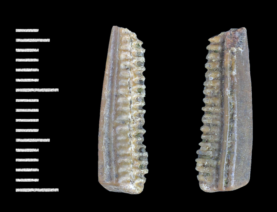

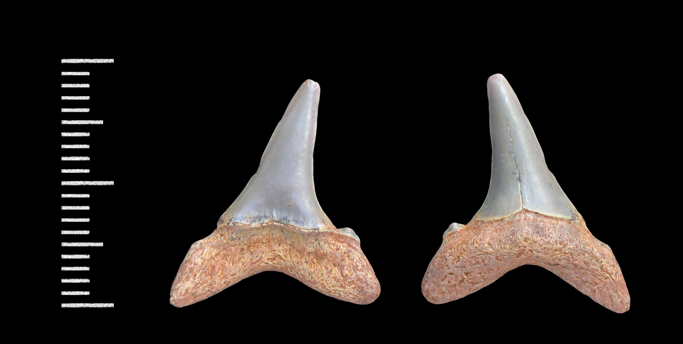

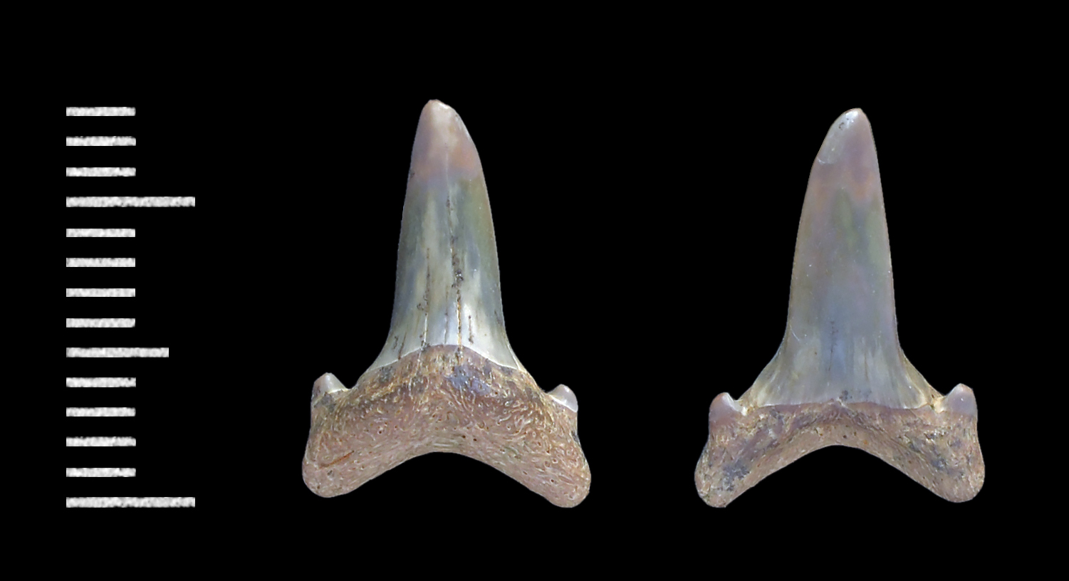

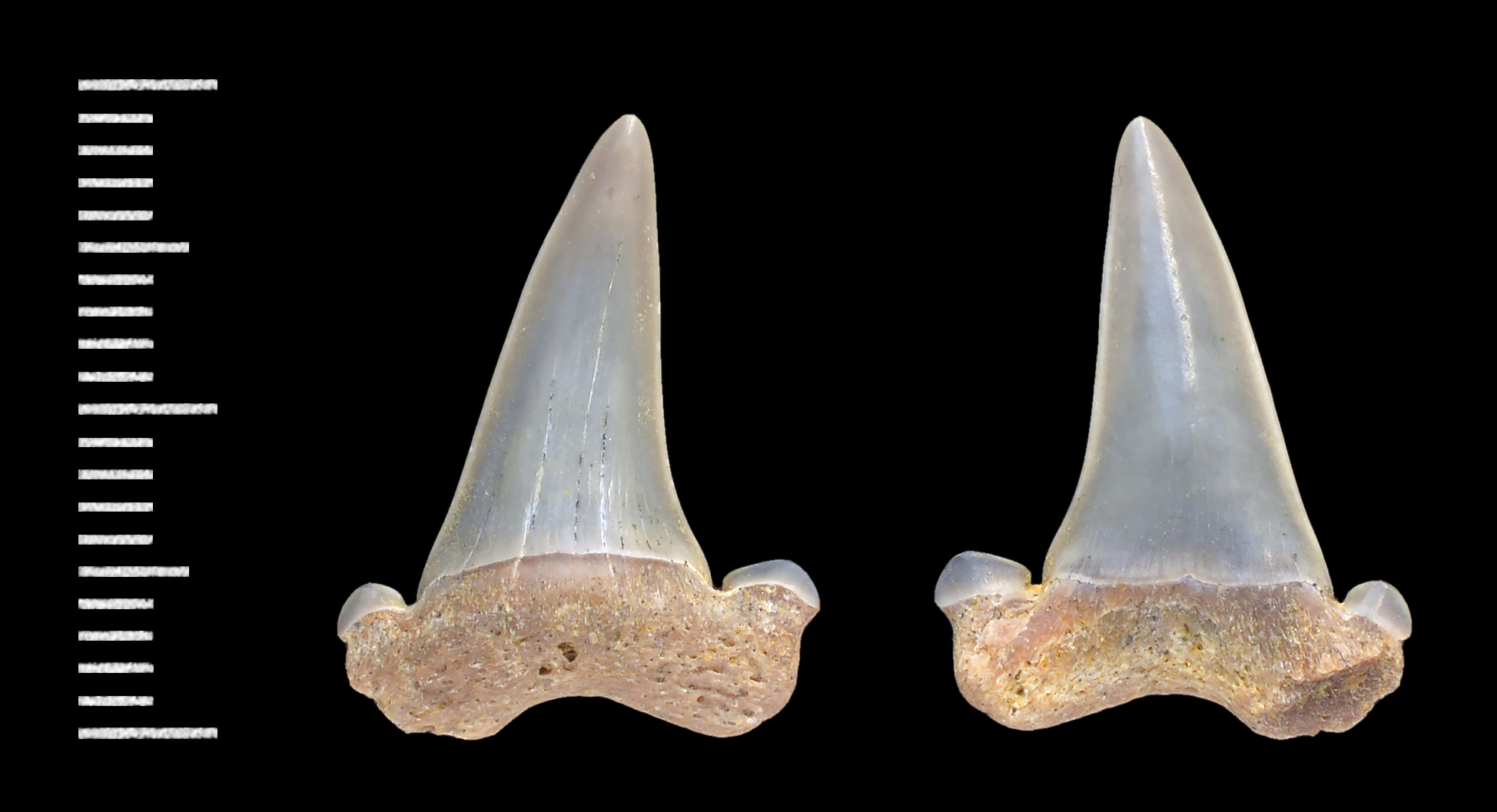

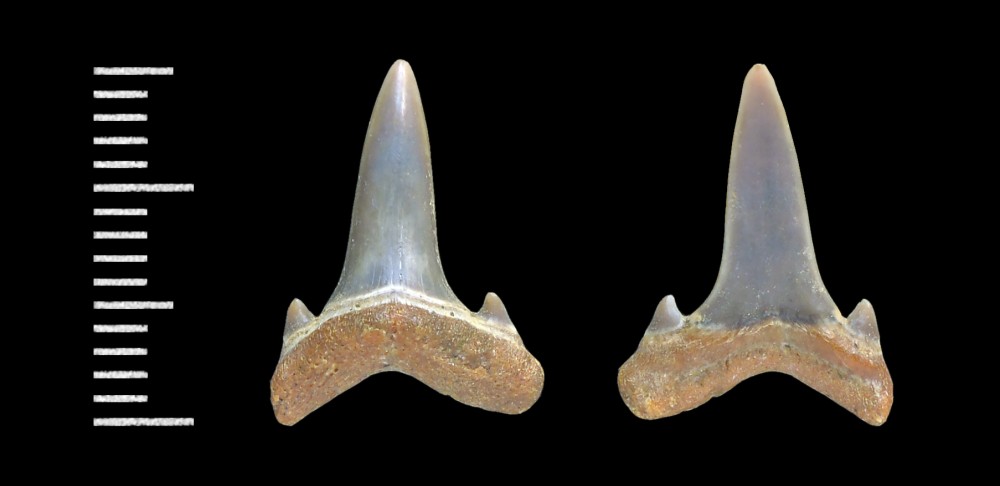

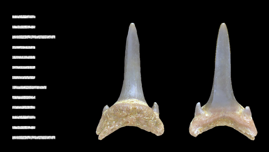

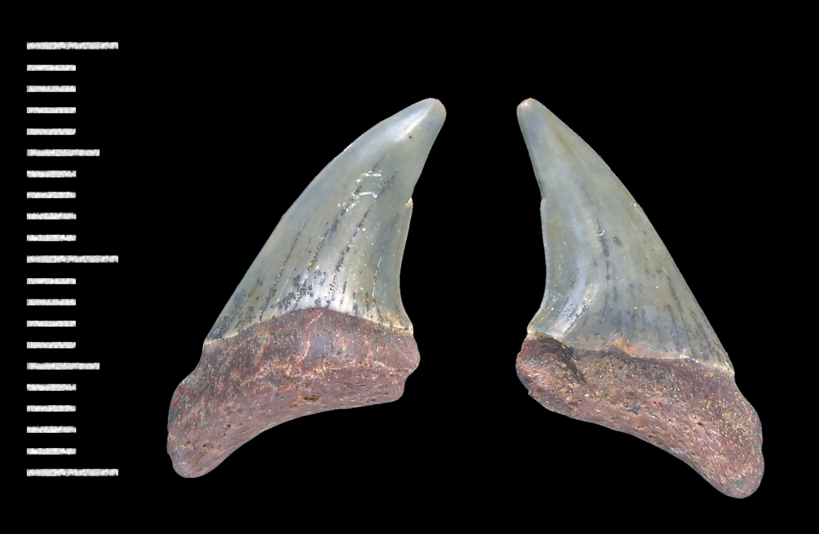

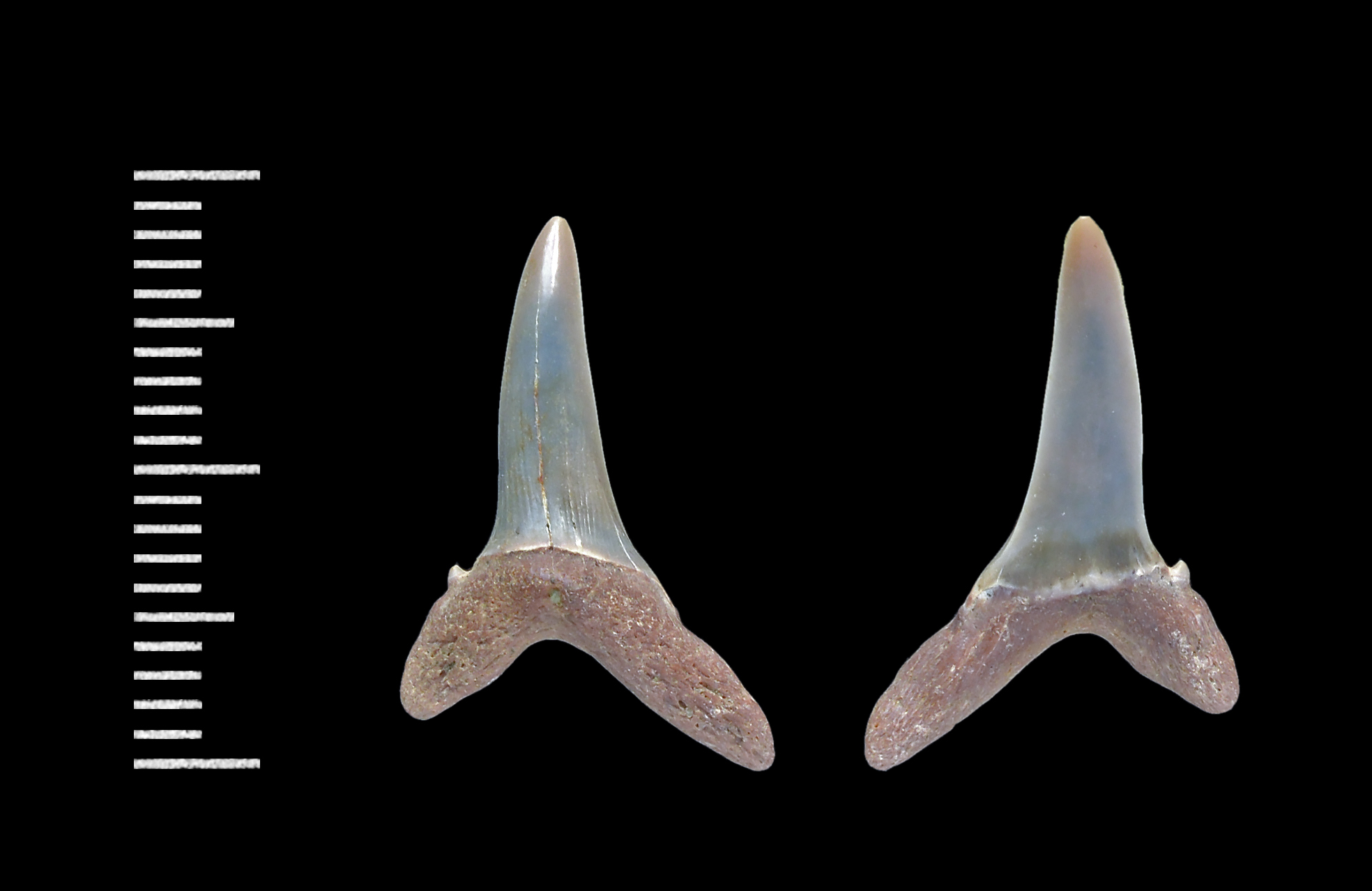

Je suis un peu une bille pour identifier les dents. A votre bon cœur. Merci
Chavignon 02 Lutétien inférieur
Une petite remarque, certaines dents m'ont interpellées par leur teinte plutôt verdâtre.

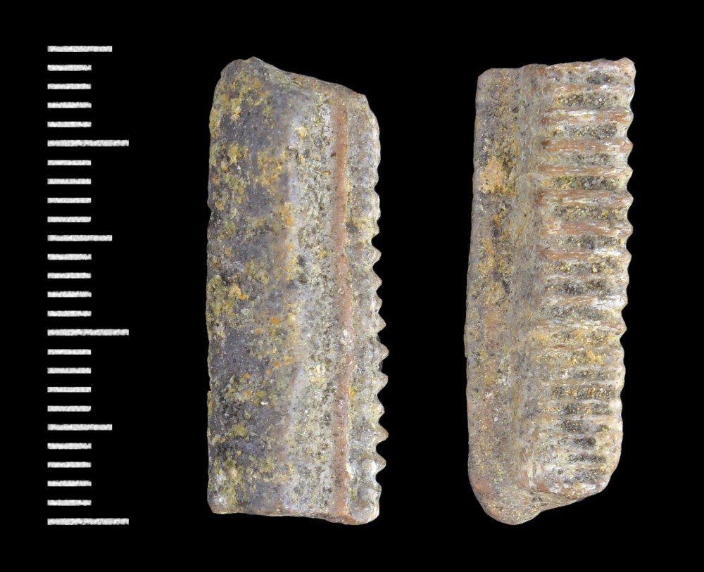

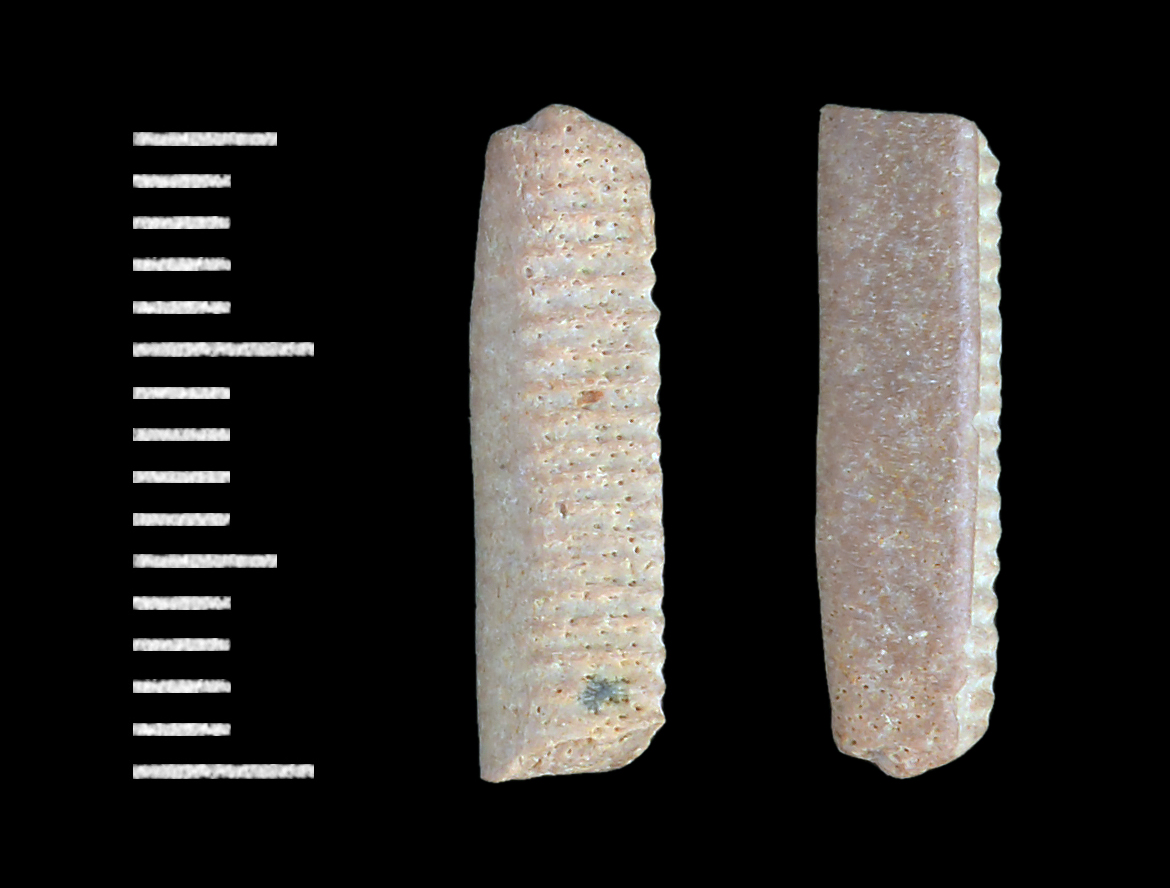

Je suppose que pour le reste il s'agit de myliobatis

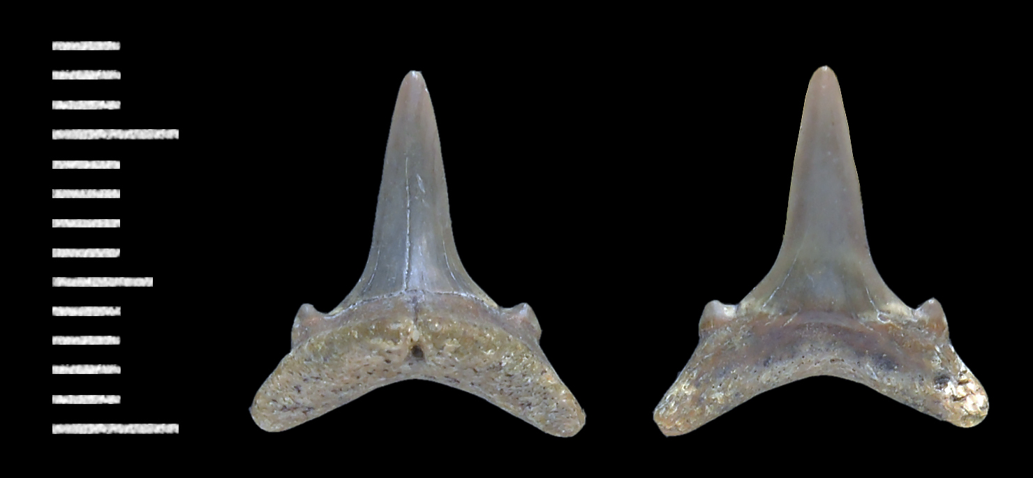

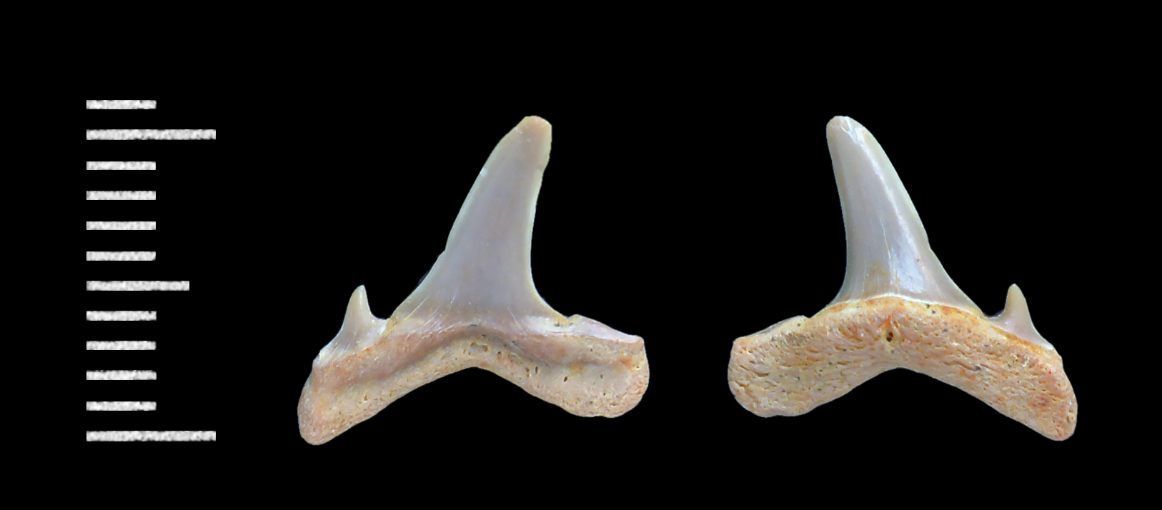

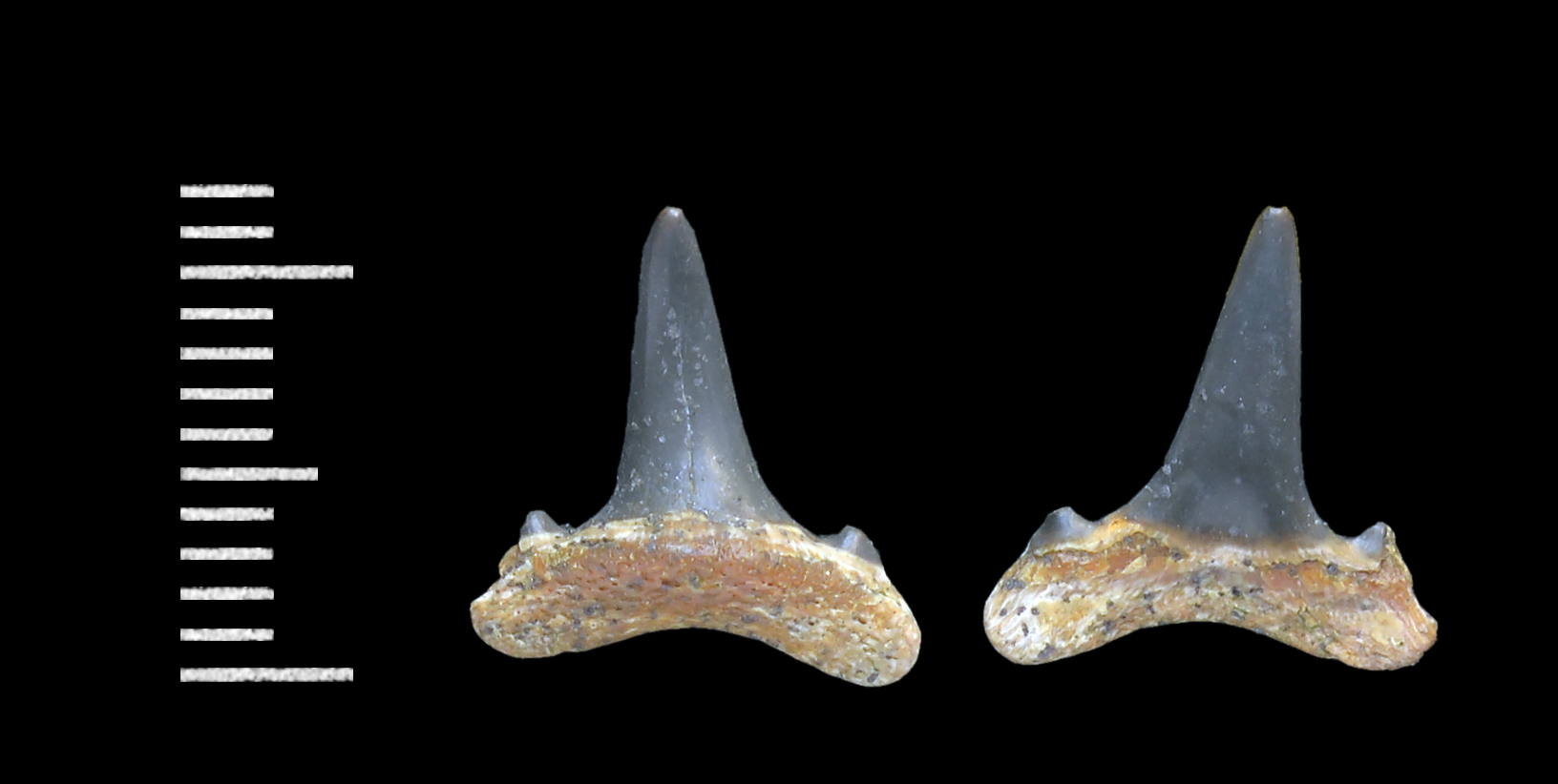

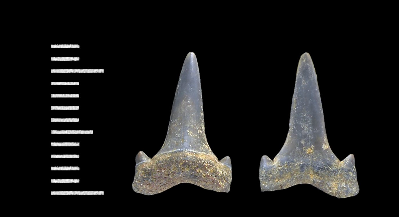

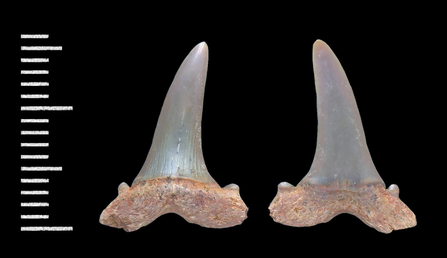

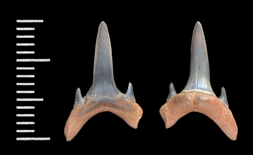

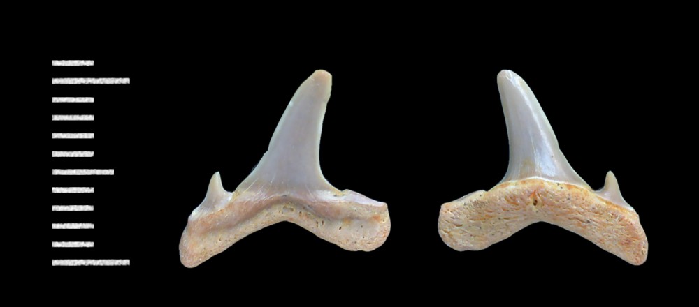

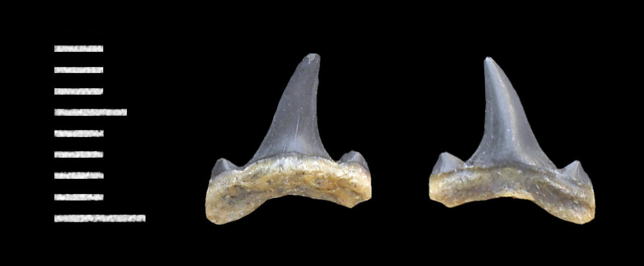

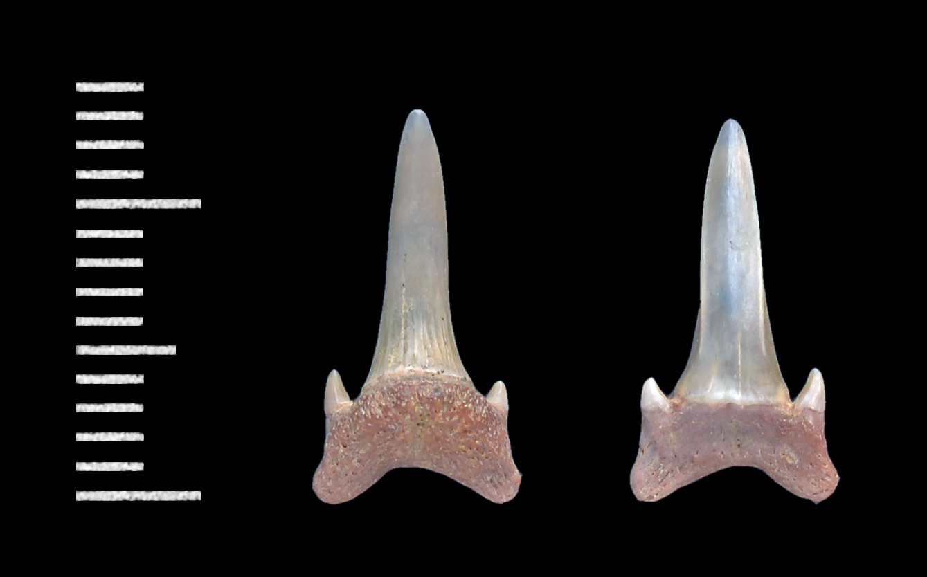

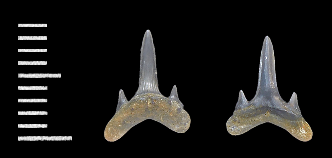

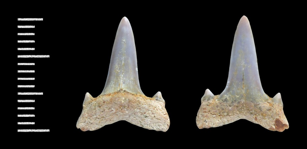

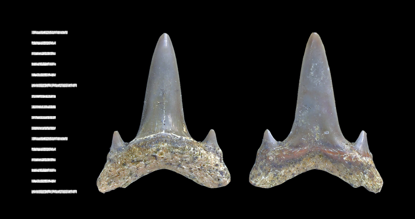

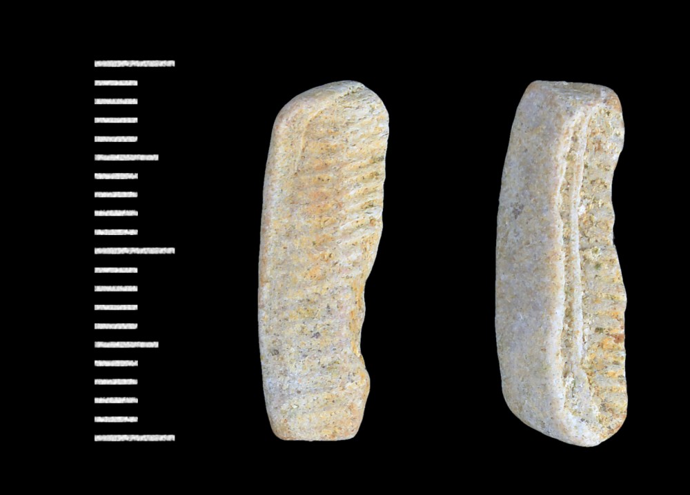

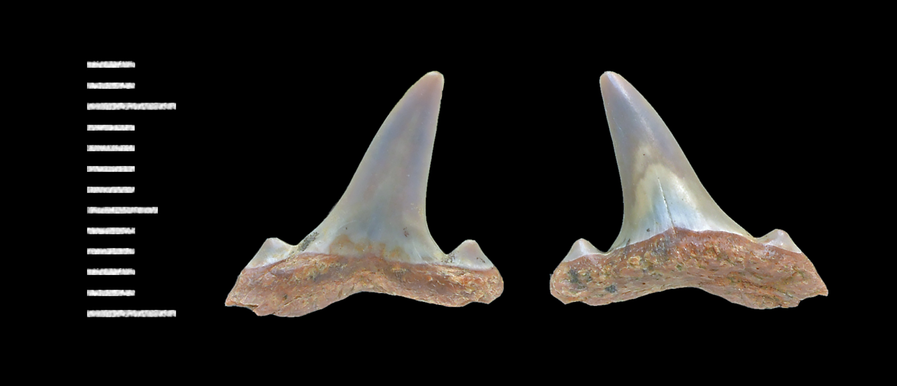

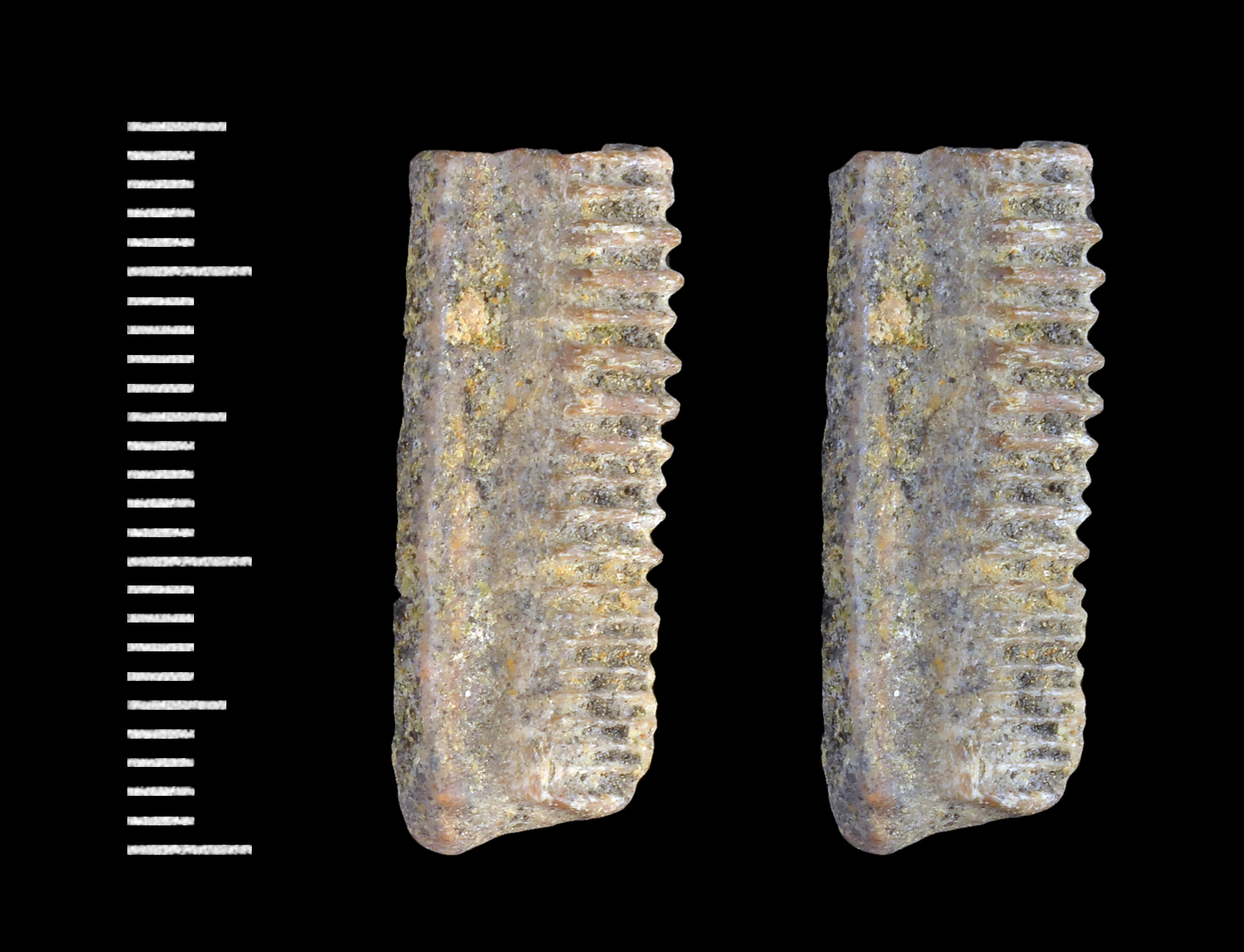

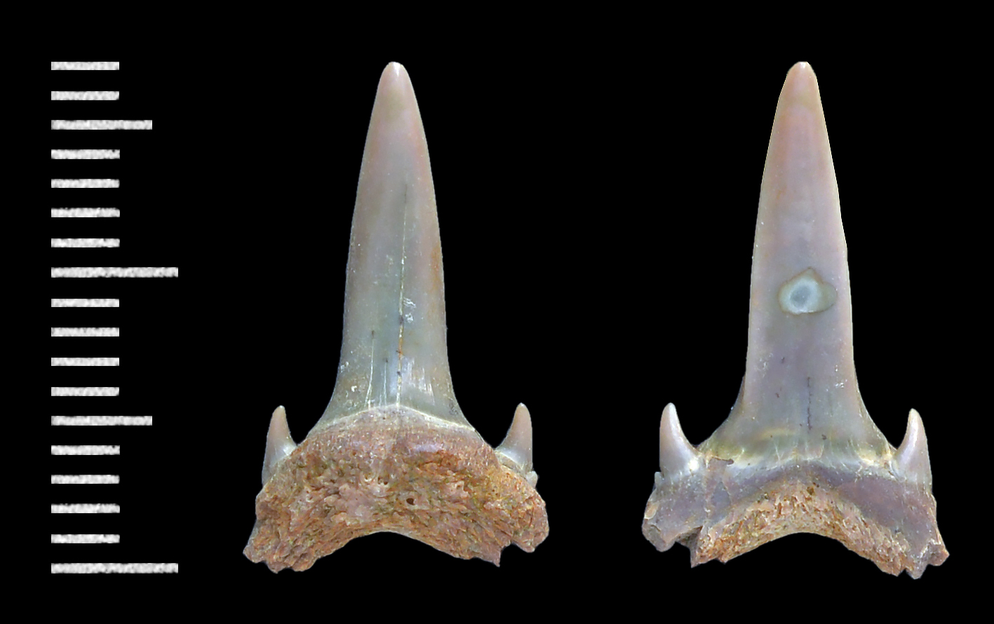

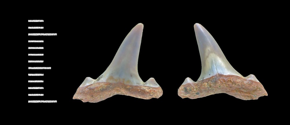

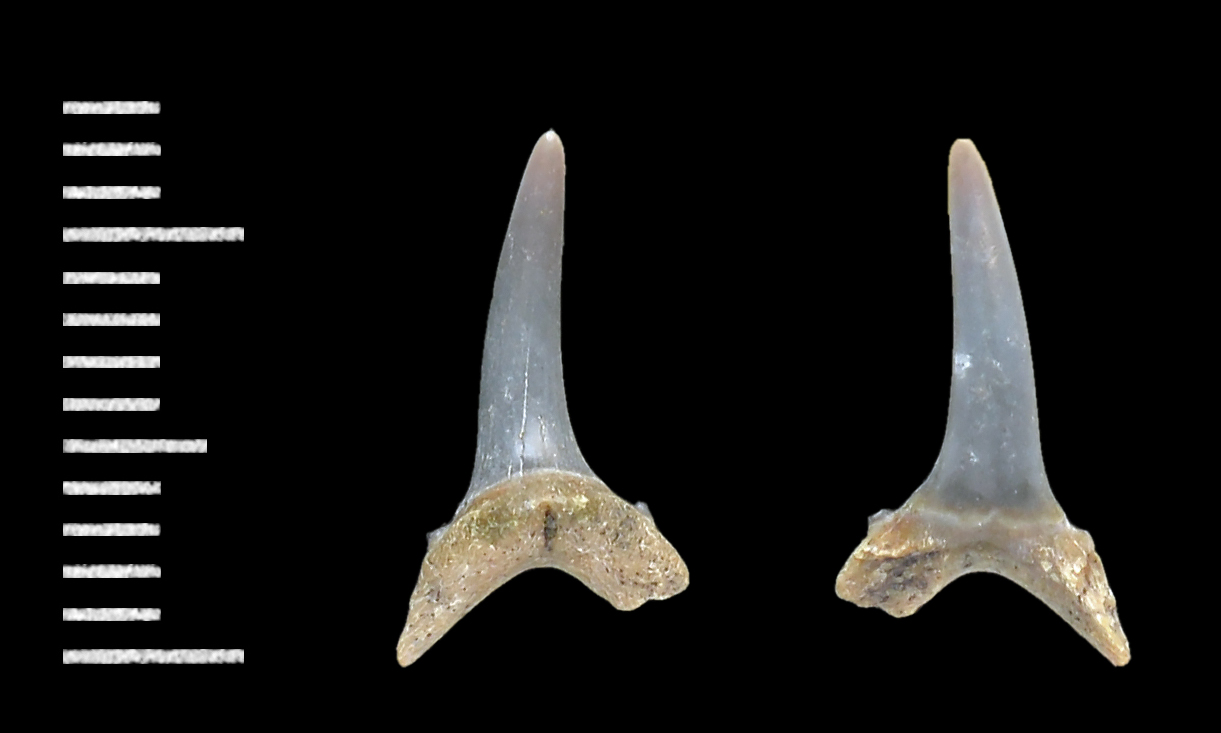

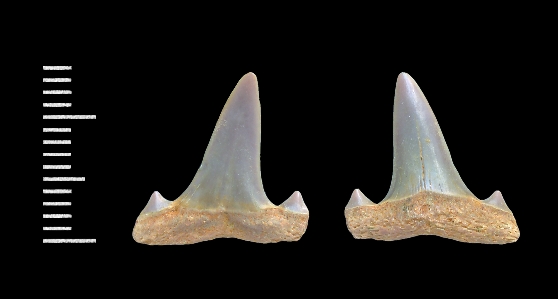

Bonjour SPDX,
De 1 à 23 dents de Lamniformes avec :
Striatolamia macrota (Agassiz, 1838) : 1, 4 et 19
Brachycarcharias lerichei (Casier, 1946) :
5 à 15, 17 et 18 certaines formes montrent use striation plus marquée mais qui est connue chez cette espèce ou sa cousine B. atlasi
Jaekelotodus robustus (Leriche, 1921): 3
Pour les autres pas facile, un peu trop usées.
De 23 à 28 des chevrons de raies avec Myliobatis sp. et probablement Aetobatus iregularis

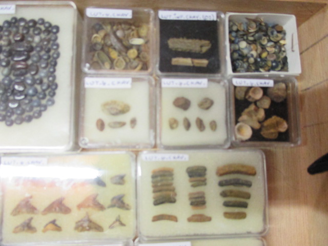

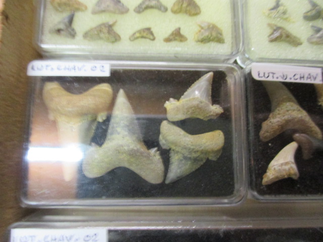

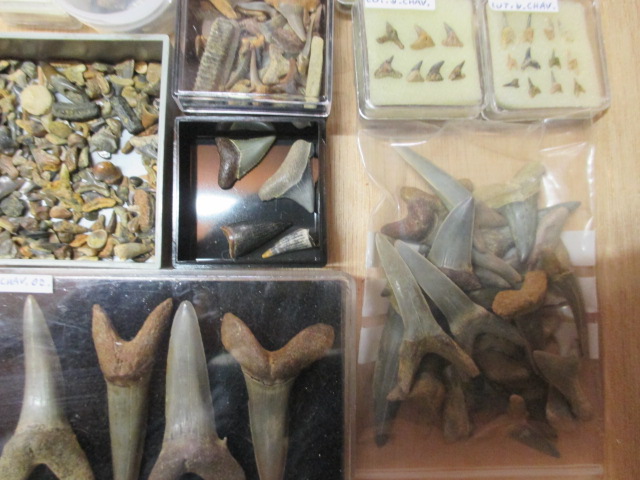

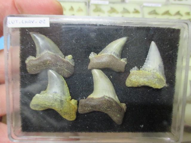

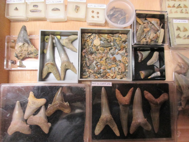

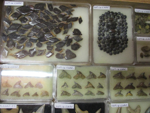

De bons souvenirs de ce site, le matériel reste globalement usé, mais avec quelques raretés et un petit stock de vertébrés en bon état, peut-être en provenance du 1256588383_Chavignon32003.JPG.ee1f352968dfc3d6832933680efaa0a2.JPGCuisien.
Bonsoir
Cela conforte de ce que j'avais pu voir comme matériel, tout est très roulé, il est probable que la majorité des dents soient d'origines cuisienne, remaniées dans le lutétien inférieur.
Seules quelques petites espèces (essentiellement des Pachygaleus et Scyliorhinidae échangées à Hervé en 2010 sont assez correctes

Citation
Sur ce site c'est curieusement plutôt l'inverse, les formes classiques du Lutétien inf sont roulées (Comme O. auriculatus et Galeocerdo latidens), ce qui n'exclue pas une reprise d'autres dents du Cuisien.
