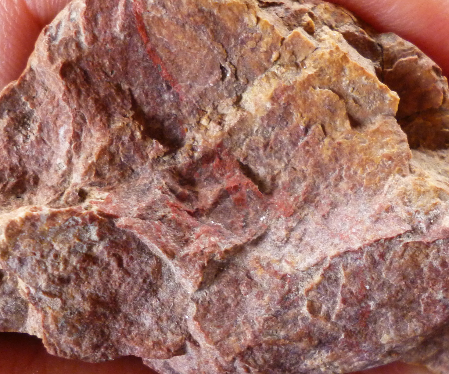

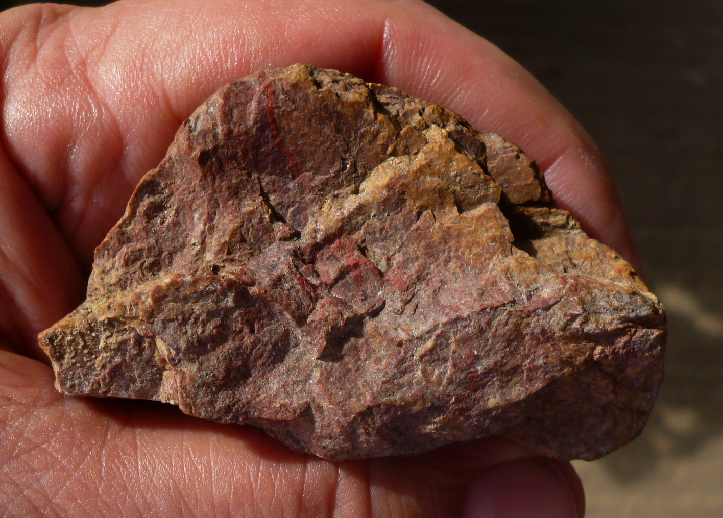

Bonjour à tous,
Pouvez-vous dire quel est le minéral de couleur mauve, avec parfois des traces rouge, qui constitue ce galet éclaté ?
Origine : alluvions du piémont pyrénéen limite Ariège/Haute-Garonne (Plantaurel).
Pas de réaction au HCl
Densité 2,5
Raye l'acier mais pas le verre.
Trace incolore
Avez-vous une idée ?

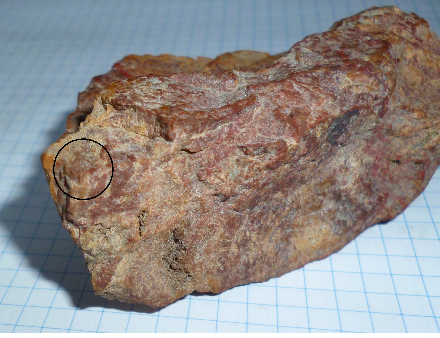

Bonjour
Ma vue laisse à désirer, mais je ne vois pas trop le mauve la-dedans, et l'impression générale est que c'est qu quartz, peut-être bréchique.
Ça devrait rayer le verre, mais le test est peut-être difficile a mettre en œuvre sur un galet. Essayer de le rayer avec du verre cassé ?
Je ne vois aucun clivage qui suggère qu'il y ait du feldspath, mais ce n'est pas concluant.
Voir s'il n'y a pas de petits cristaux dans les cavités allongées.
Merci pour vos réponses, je suis toujours attiré par les galets dont la minéralogie m'intrigue :rolleyes:
La couleur est bien rose/violet.
J'ai refait les tests de dureté en appuyant assez énergiquement. Le verre n'est pas rayé et l'acier (non trempé) n'est pas rayé non plus.

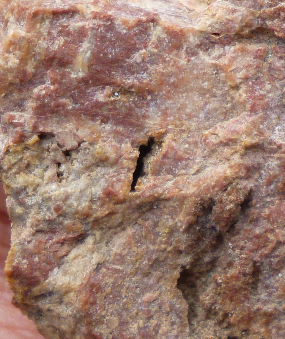

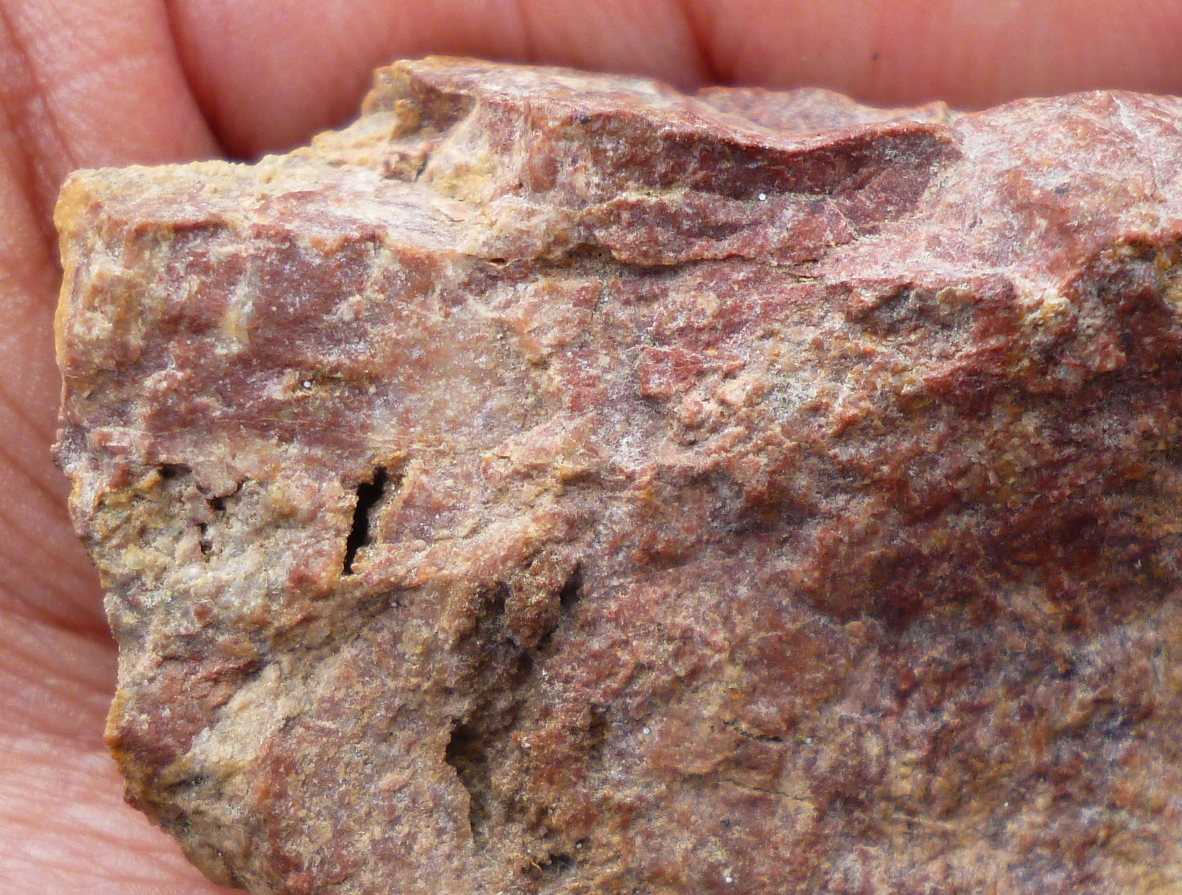

La photo ci-dessous montre un peu plus la cristallisation qui ne semble pas être du quartz.
Je rejoindrai l'idée d'Hervé qui penche pour du feldspath, de l'orthose ?

OK, je vois le mauve. Je vois aussi une veine crème (blanc à jaune) qui traverse votre pièce et, sur la gauche, qui cimente des fragments de couleur plus rouge.
En principe, rien ne s'oppose à ce que votre caillou soit constitué de feldspath, mais les feldspaths de grande taille ne sont pas très fréquents.
Par ailleurs, ce morceau contient plusieurs cavités allongées, vaguement parallèles entre elles, qui n'auraient pas leur place dans un grand feldspath.
Cela évoque plutôt le remplissage d'une brèche de faille, ou bien une roche volcanique acide.
La pierre n'est pas grande : 75x40 mm. mais les feldspath de belles tailles ne sont pas rares.

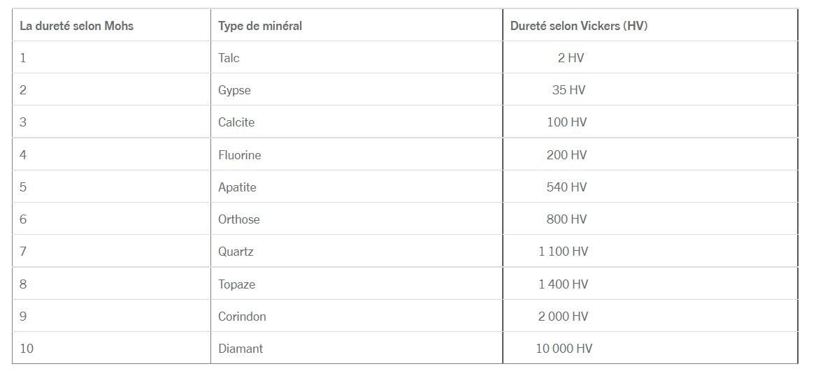

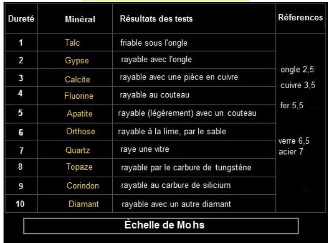

Salut @kayou, je ne comprends pas cette remarque, où plutôt je trouve qu'elle nécessite des explications pour les lecteurs de ce fil et ceux qui feront des tests.
ici on voit que l'acier est donné à une dureté de 7, le verre à 6.5.  En fait cela dépend des aciers et des verres.

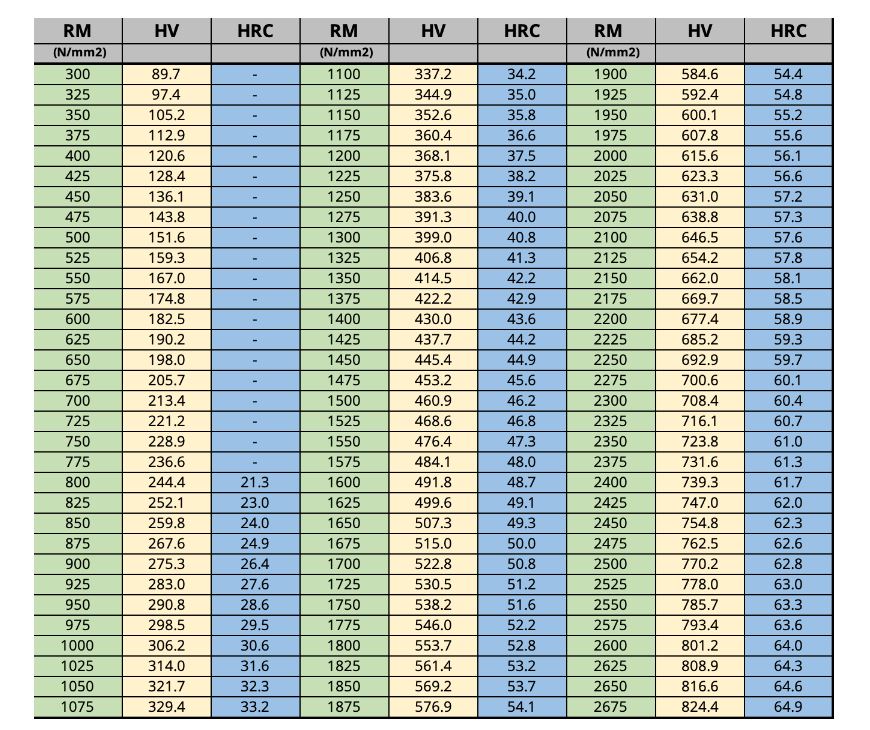

Prenons un opinel, sur leur site on trouve :" La dureté visée de nos lames est comprise entre 57 et 59 HRc."
C'est pas notre échelle de Mohs, c'est en rockwell C, la colonne HRc sur ce tableau.

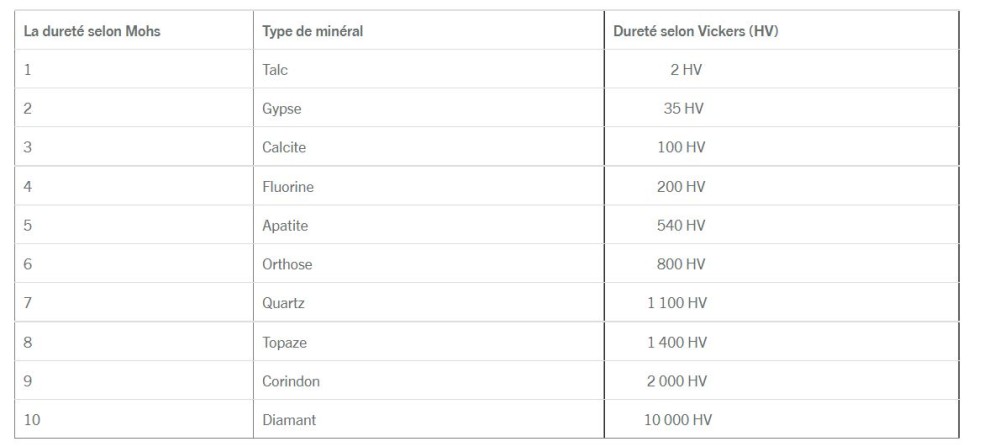

Entre 677 et 685 Hv, encore une autre échelle.
Donc la lame d'acier de l'opinel aurait une dureté entre 5 et 6.
Pour les verres, c'est pareil.
On pourrait proposer pour les tests de durété, un test préalable, le test des outils de test. L'acier que l'on utilise raye t'il le verre? En gros on commence par étalonner ses instruments de mesure.

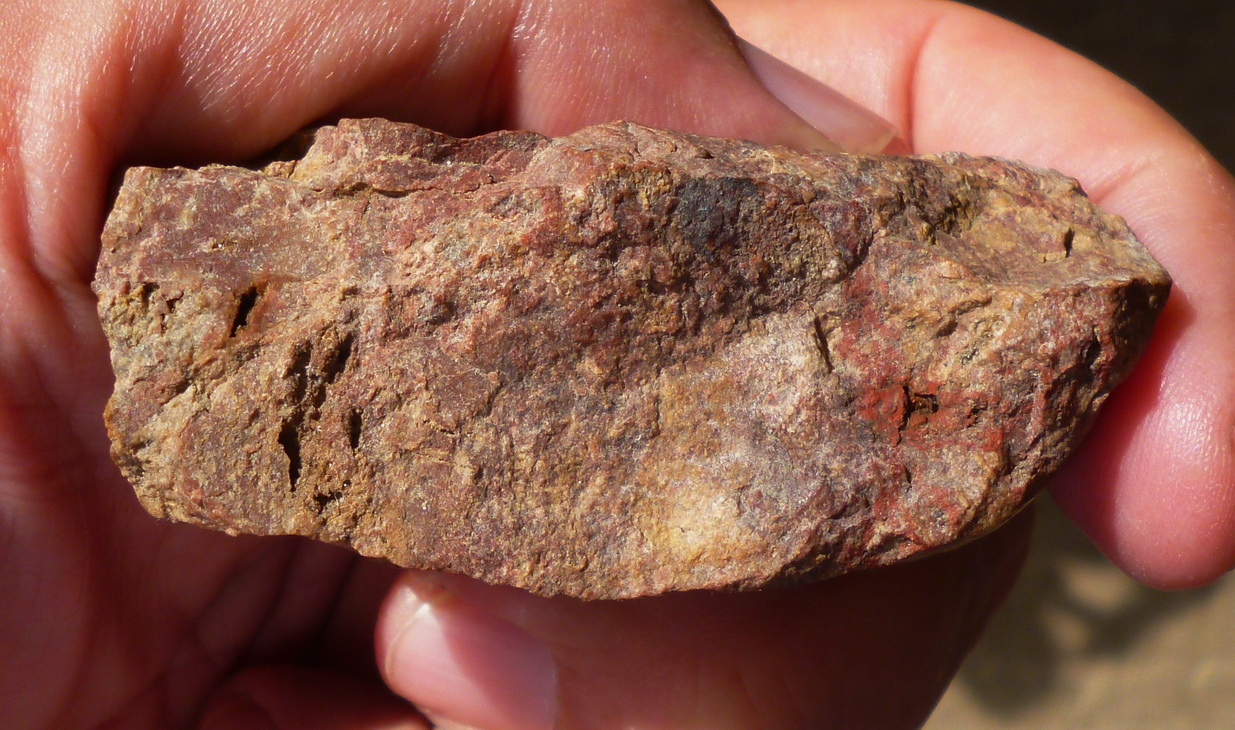

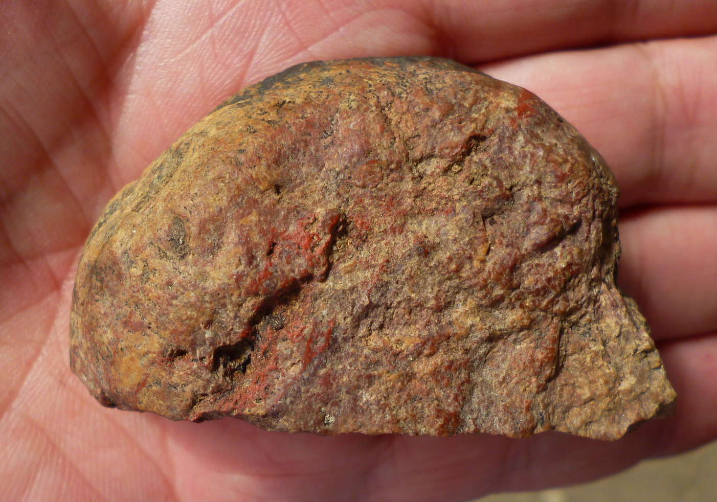

- Pour l'échantillon de notre ami AlainR, pourrait-on avoir une photo de l'autre face, de l'arrondi du galet, ainsi que d'une cassure rafraichie?
Et bien sûr des photos en macro du contenu des "alvéoles" que l'on voit sur la partie gauche de la photo ci-dessous, et partout ailleurs où il y a des trous.

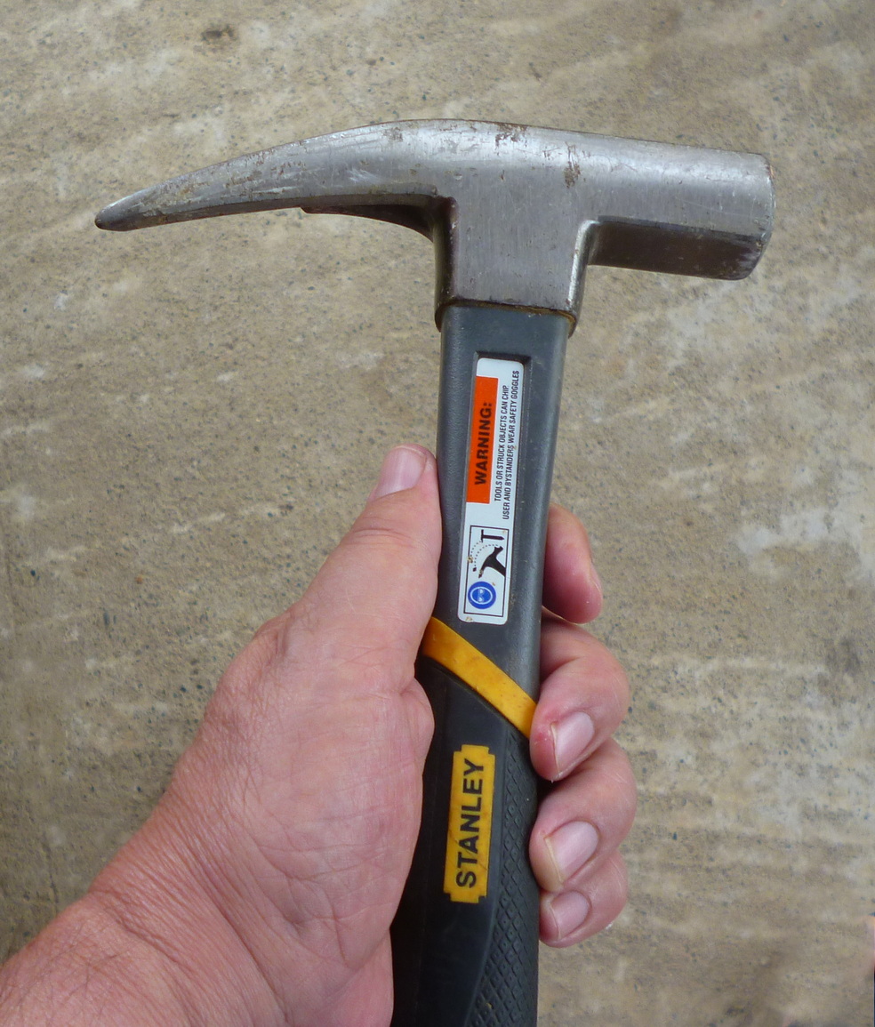

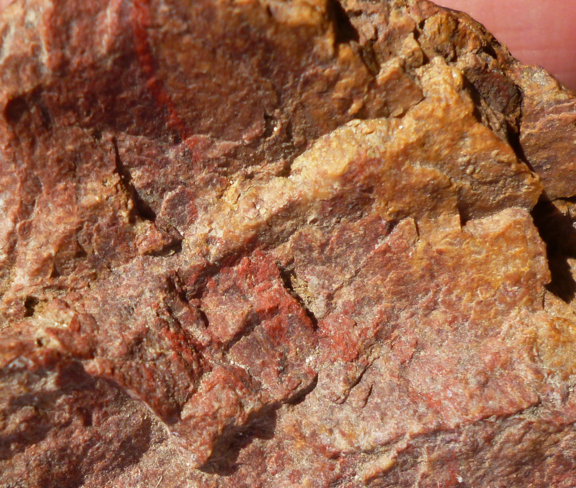

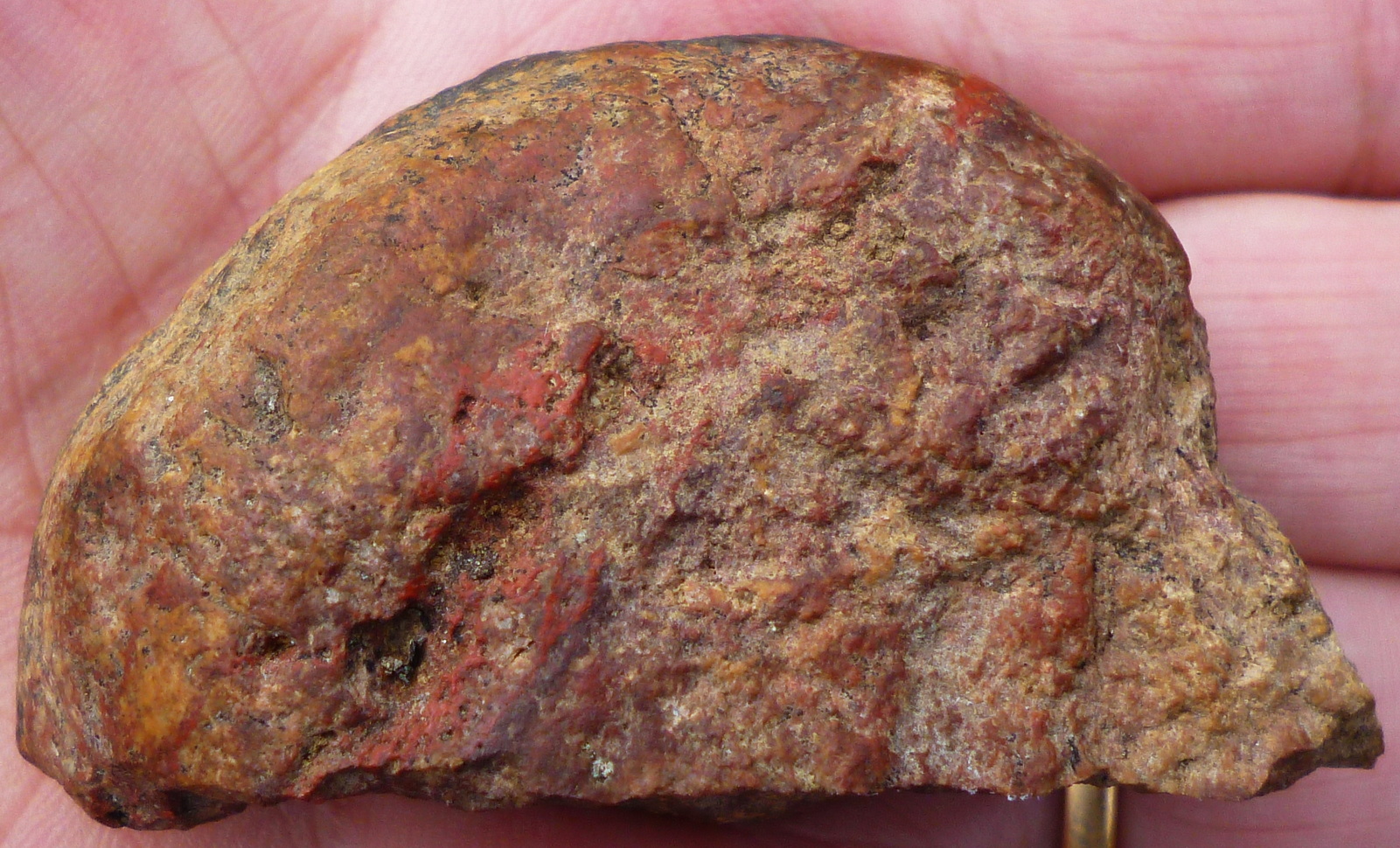

Ci-joint les photos demandées par l'éminent professeur Kayou.
Pour du macro, j'ai du mal à aller au-delà de ces photos.
Egalement le marteau qui me sert à casser du caillou, il a servi test pour la rayure de cette pierre (négative).
J'ai bien un opinel mais ma femme s'en est servi et elle ne sait pas où elle l'a mis.
Le verre qui a servi de test provient d'un bocal à olives (noires) de la Grande Distribution (je suis précis le plus possible).
là on est pas dans du canif.

Certainement la pierre contient de la silice, la partie jaune semble être du grès.

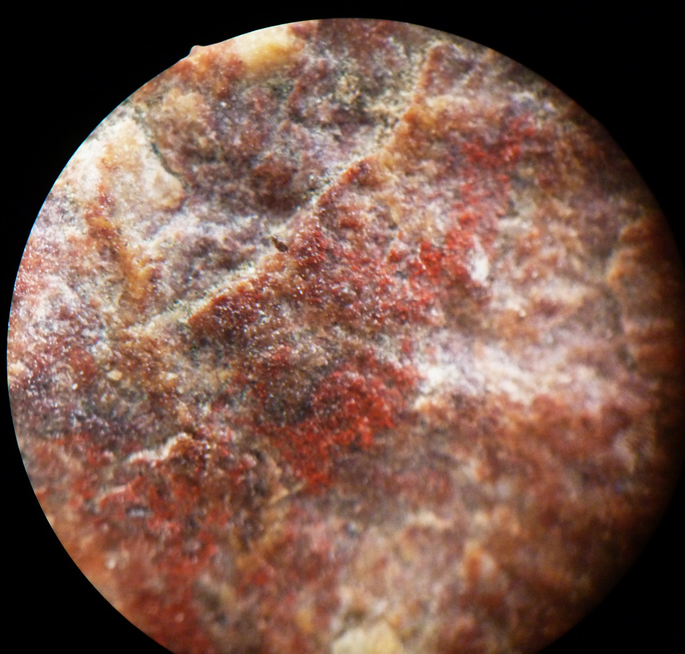

J'ai fait une photo à la bino x10
Je ne sais pas si ça peut servir à quelque chose ?

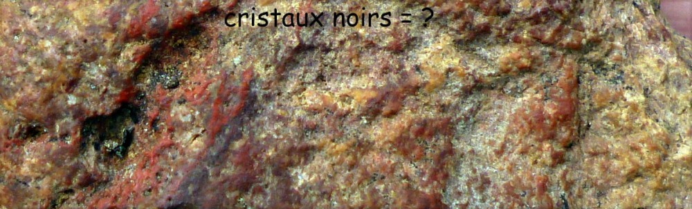

Claude, j'ai vu à la bino la petite cavité avec des petits cristaux. Rien de bien terrible, pas de forme particulière. Je suis incapable de dire de quoi il s'agit
La roche semble être une brêche, oui, avec des petits morceaux çà et là.
Les cristaux noirs ? Amphibole peut-être ??
il y a 36 minutes, AlainR a dit :
peut-etre aussi des fragments de roche (chloriteux),
on peut aussi envisager un sulfure oxydé : grattez en un avec une aiguille , et regardez la trace qu'il laisse sur une ceramique.
