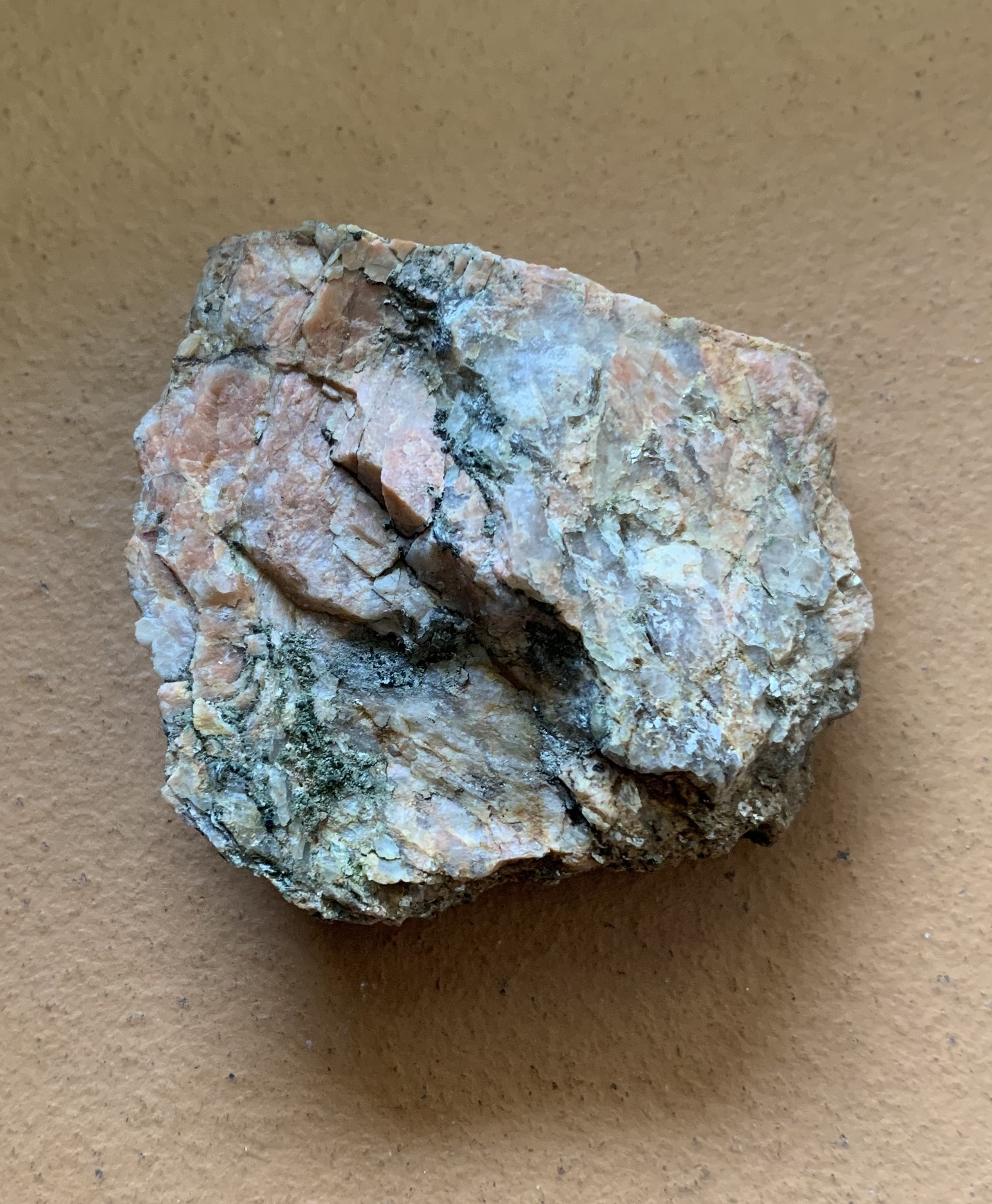

Il y a 17 heures, Boucharddo a dit :
Il y a 17 heures, le sablais a dit :

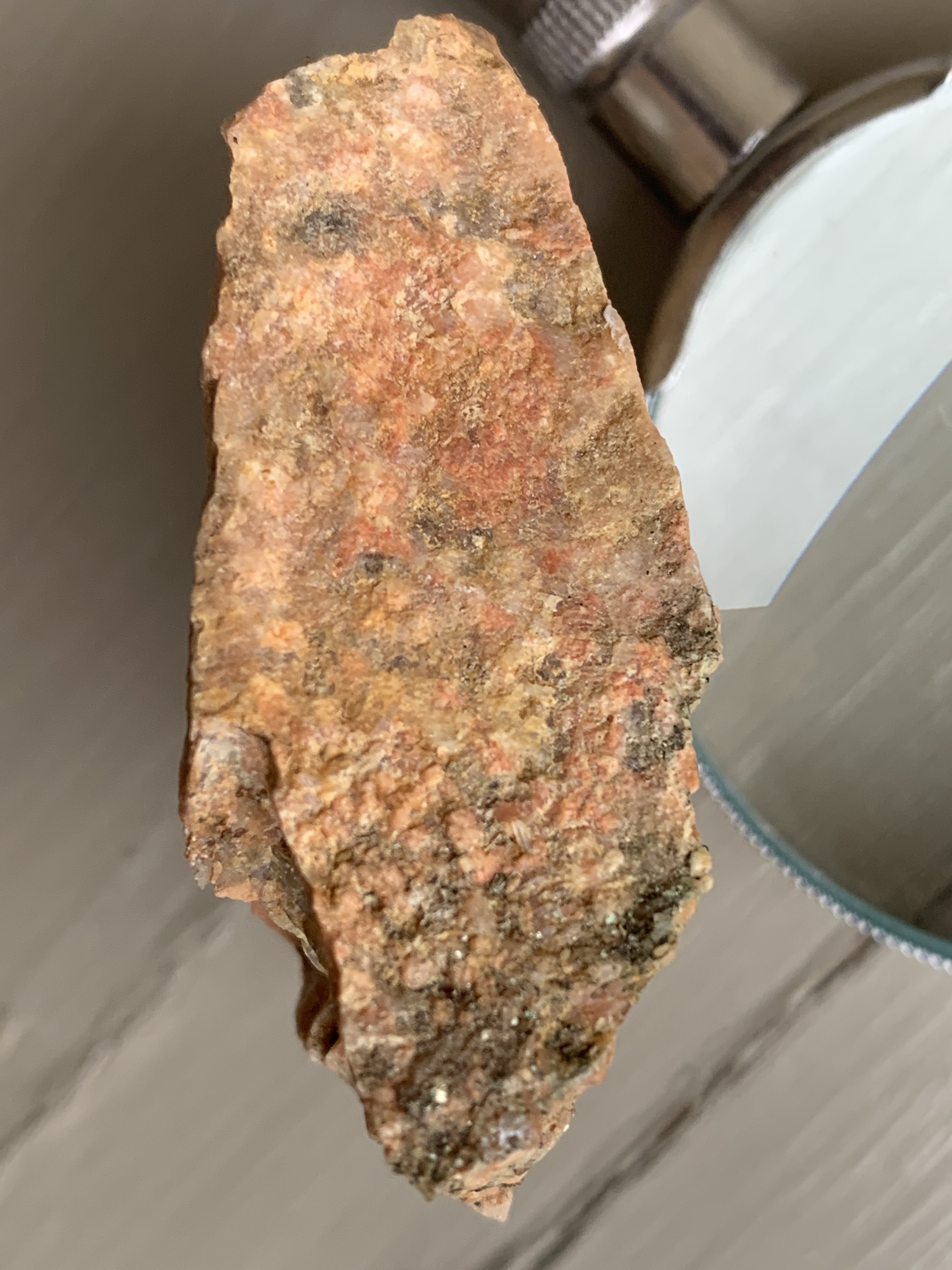

photo pas nette !
on dirait une pegmatite mais attendons des photos plus nettes et sur plusieurs faces
Merci du conseil je vais faire le nécessaire !
Porphyre (n. m.) du grec porphura, pourpre ; en anglais porphyry : On appelle porphyre, toute roche magmatique qui présente dans sa structure des cristaux de grande taille dispersés dans une pâte aphanitique (sans cristaux visibles).
PEGMATITE, subst. fém. ... Roche dont les minéraux sont développés en très gros cristaux, généralement de composition granitique, et riche en minéraux accessoires
Pt'et ben ni l'un ni l'autre.
Si les feldspaths avaient l'air d’être un peu plus automorphes, on aurait bien envie d'en faire une rhyolite ou un porphyre. Ou alors la roche est fracturée ?
Pour une pegmatite, il y a des gros grains et des parties qui ont l'air grenues, ce qui détone un peu.

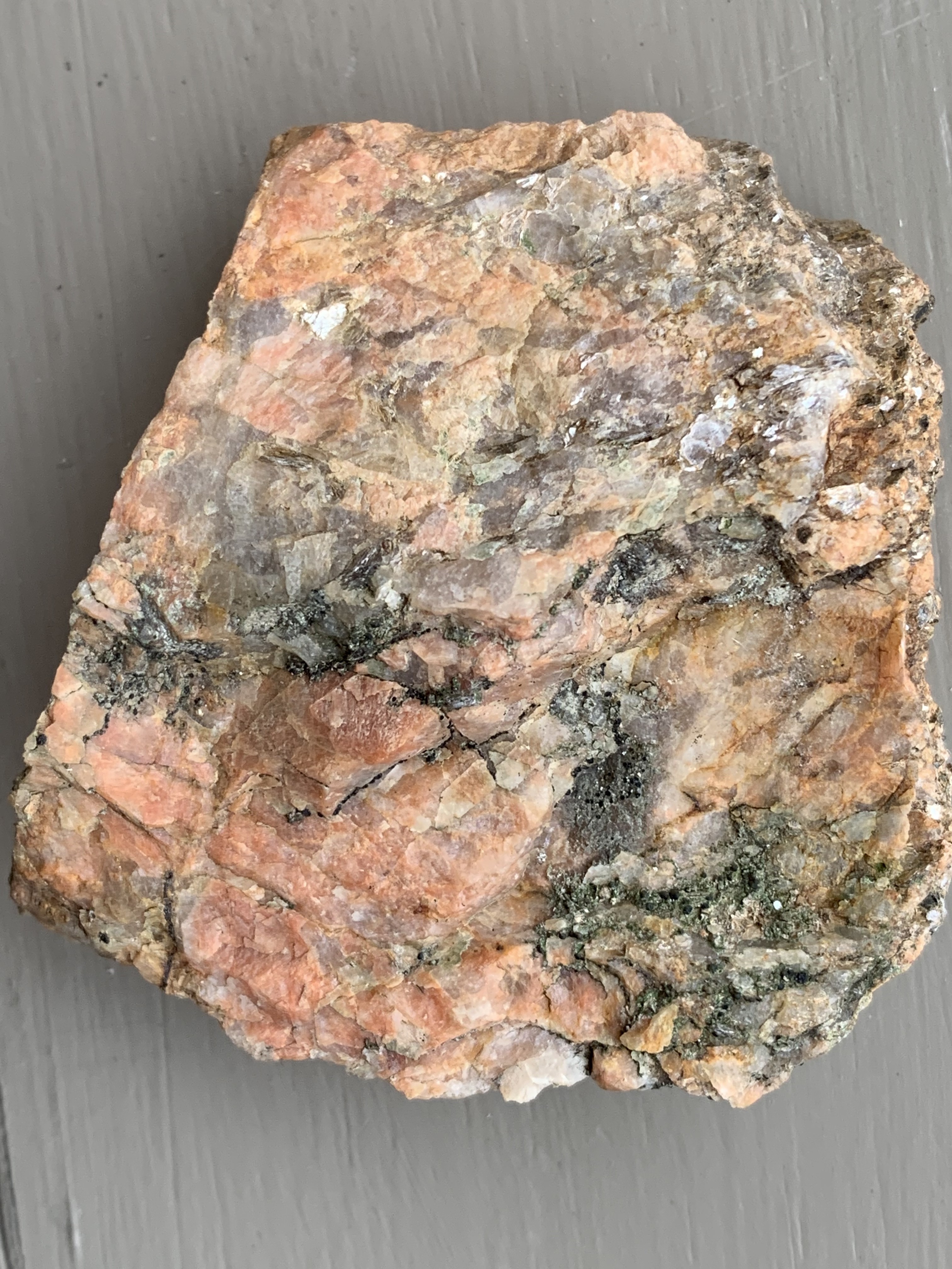

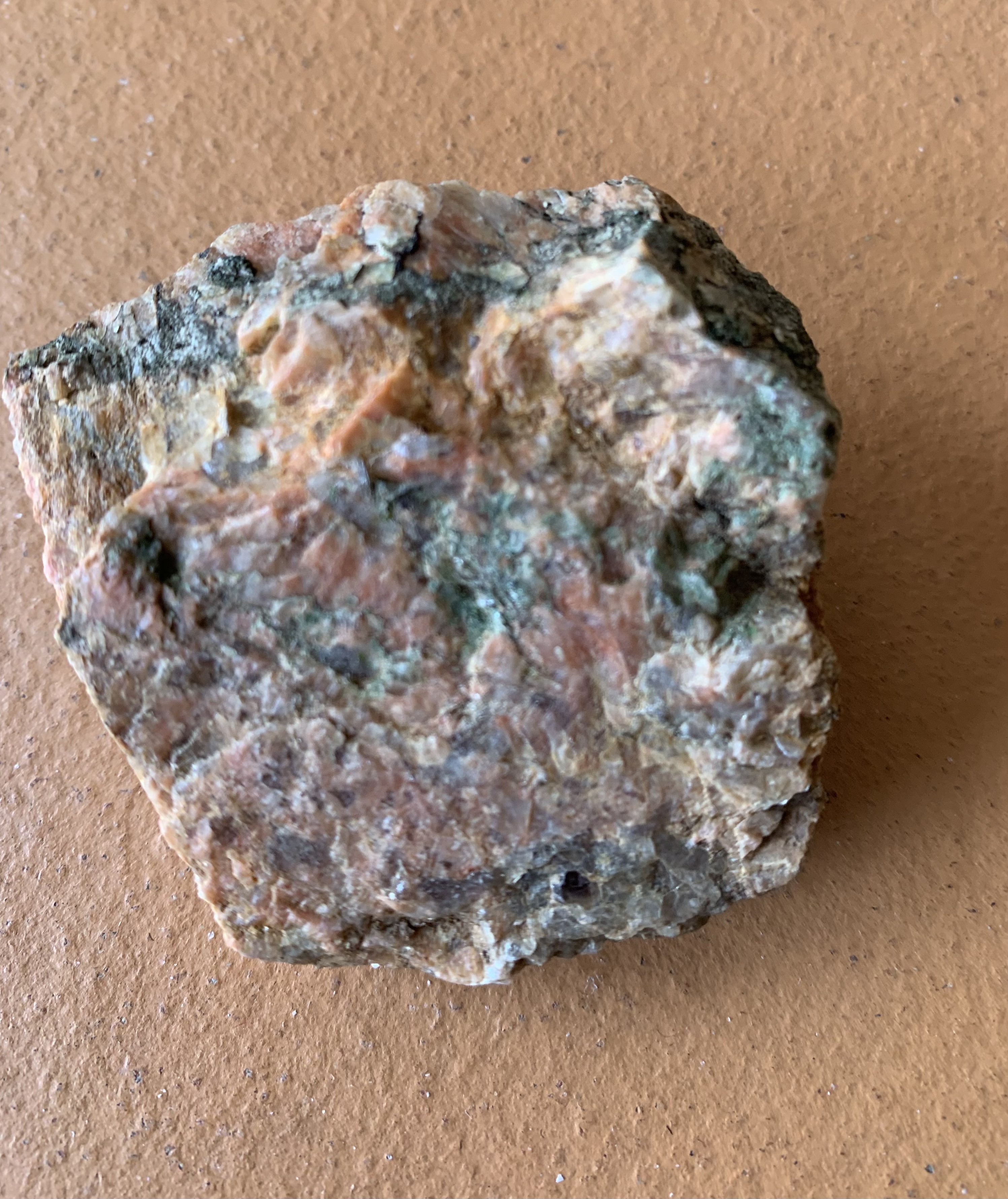

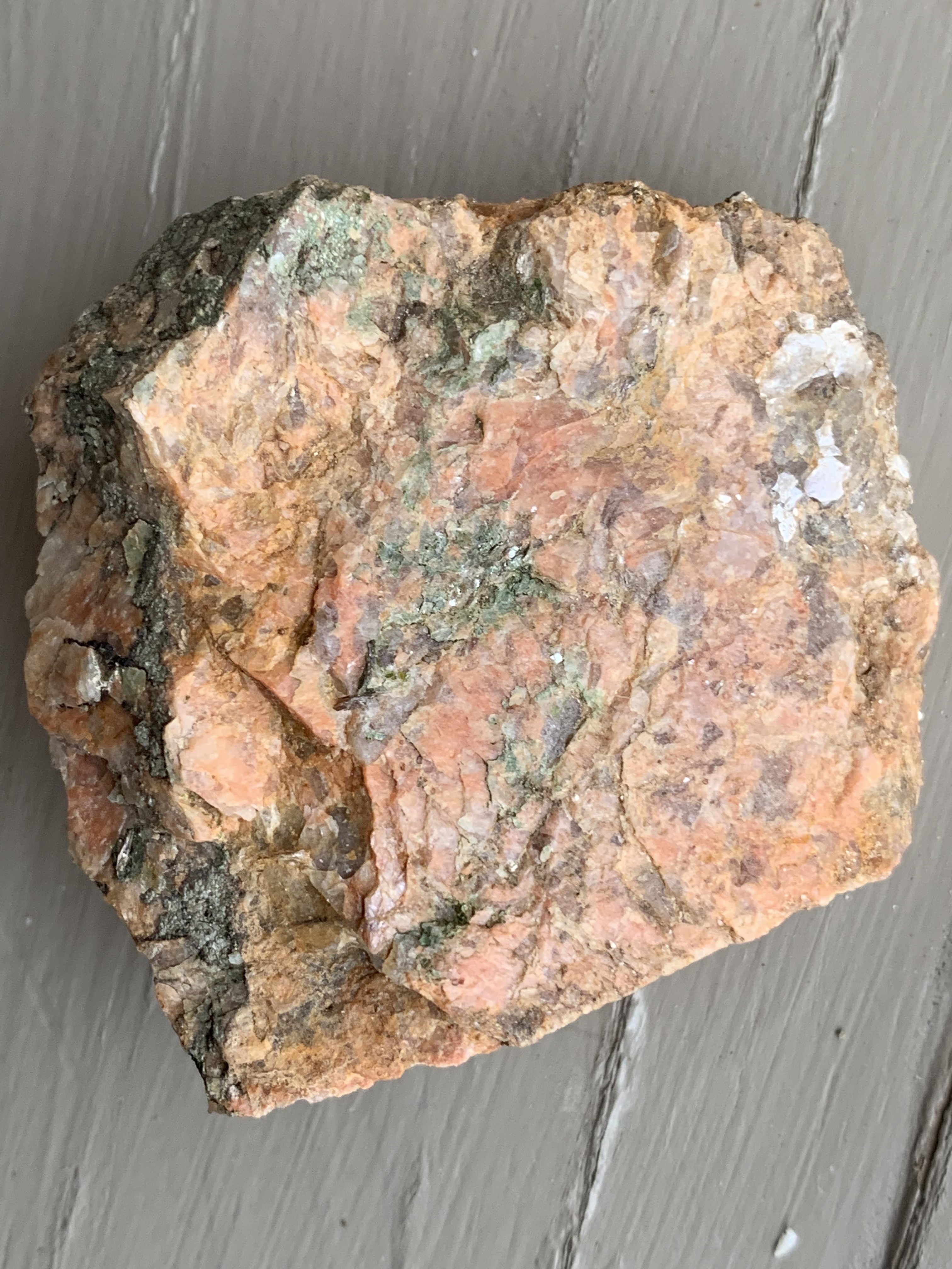

Merci de vos échanges à propos de pegmatite  . Je m étais engagé à adresser des photos plus nombreuses de cette roche trouvée à La Croix des gardes près de cannes.Les voici !et je précise à toutes fins utiles que j ai détaché ce morceau d un filon qui fait 3 à 5  cl d épaisseur. Par ailleurs je ne souviens pas de la roche que traversait ce filon.
si j ai bien compris ,il s agit probablement de pegmatite !

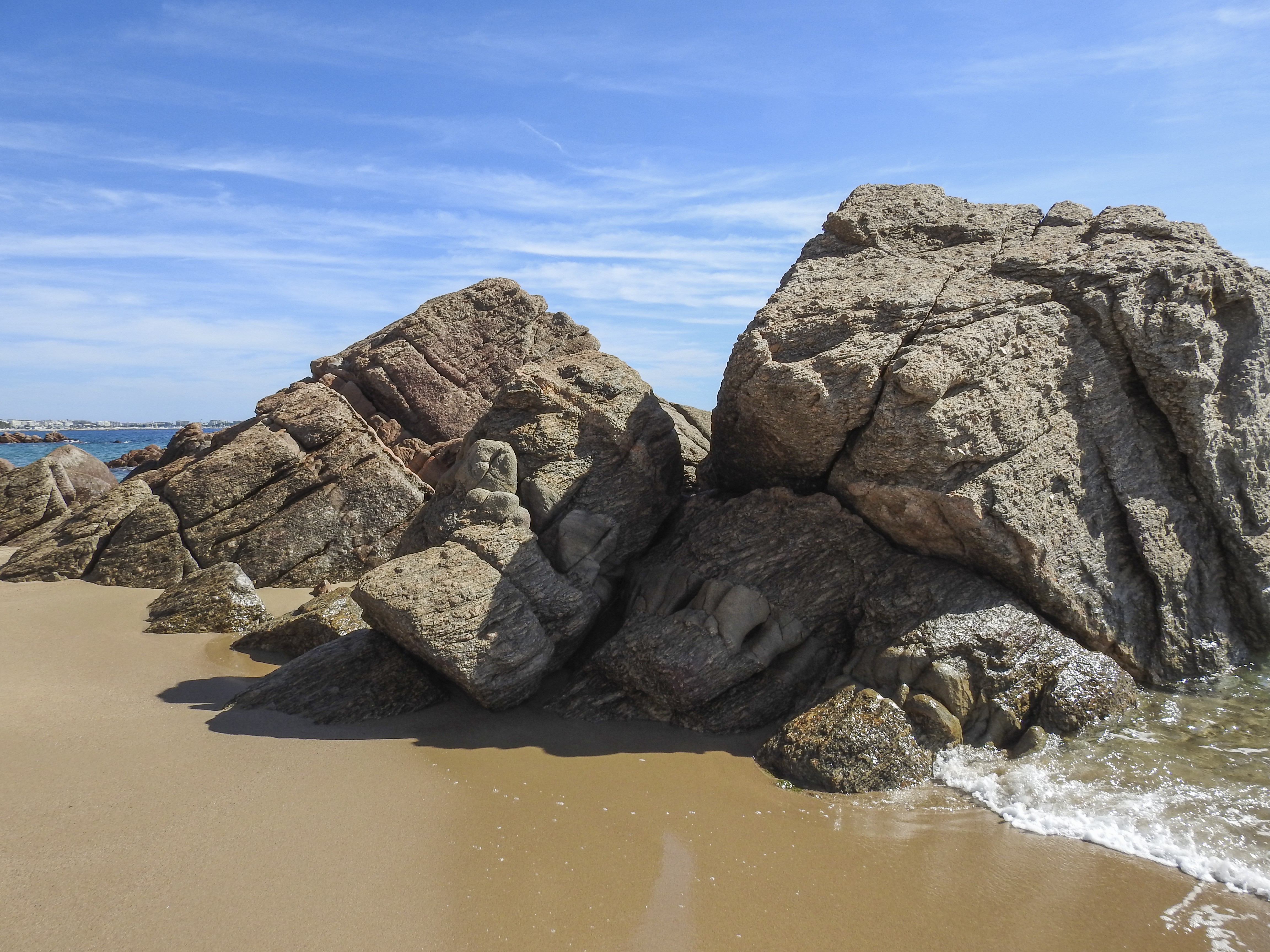

Invité jean francois06

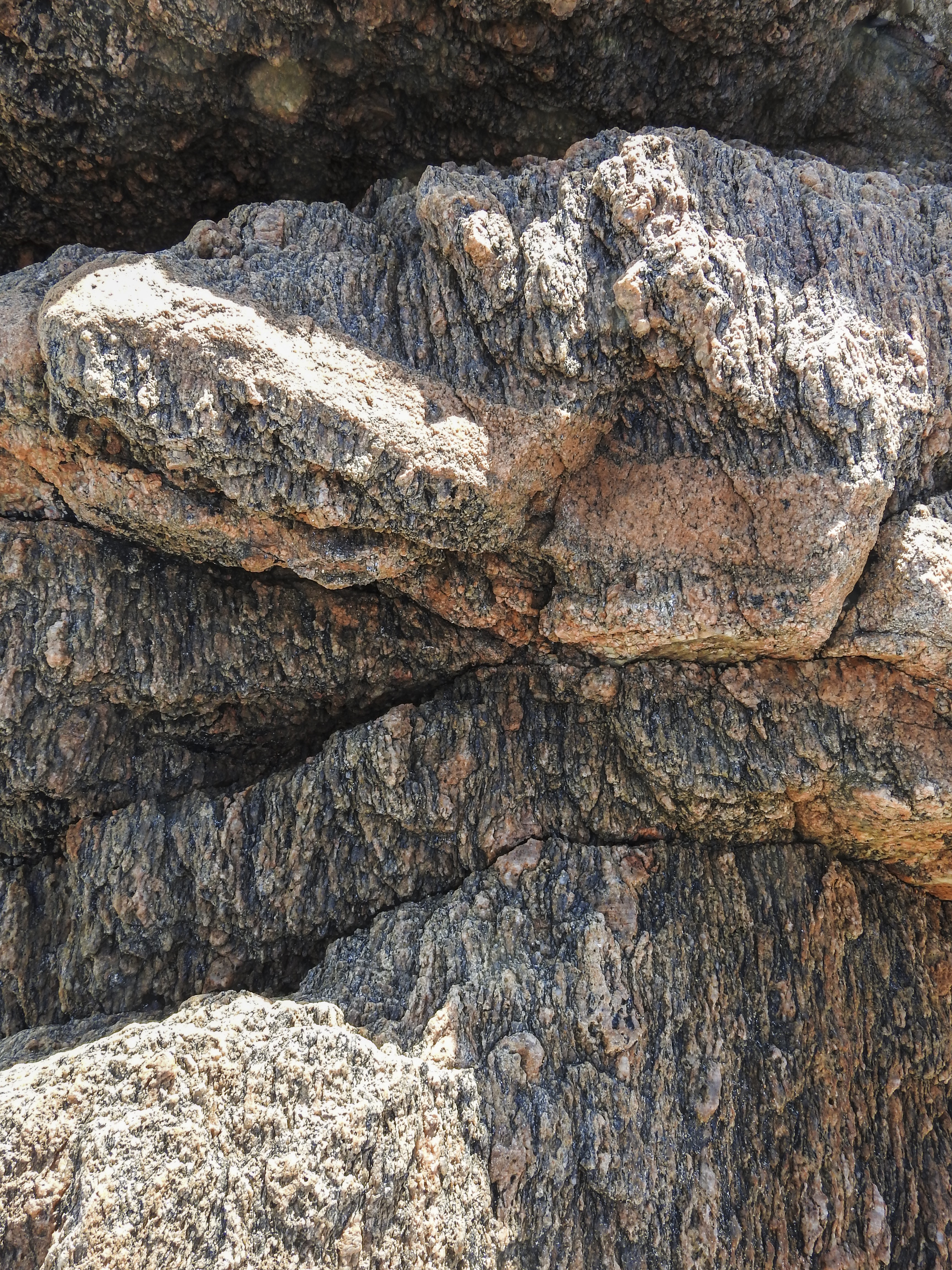

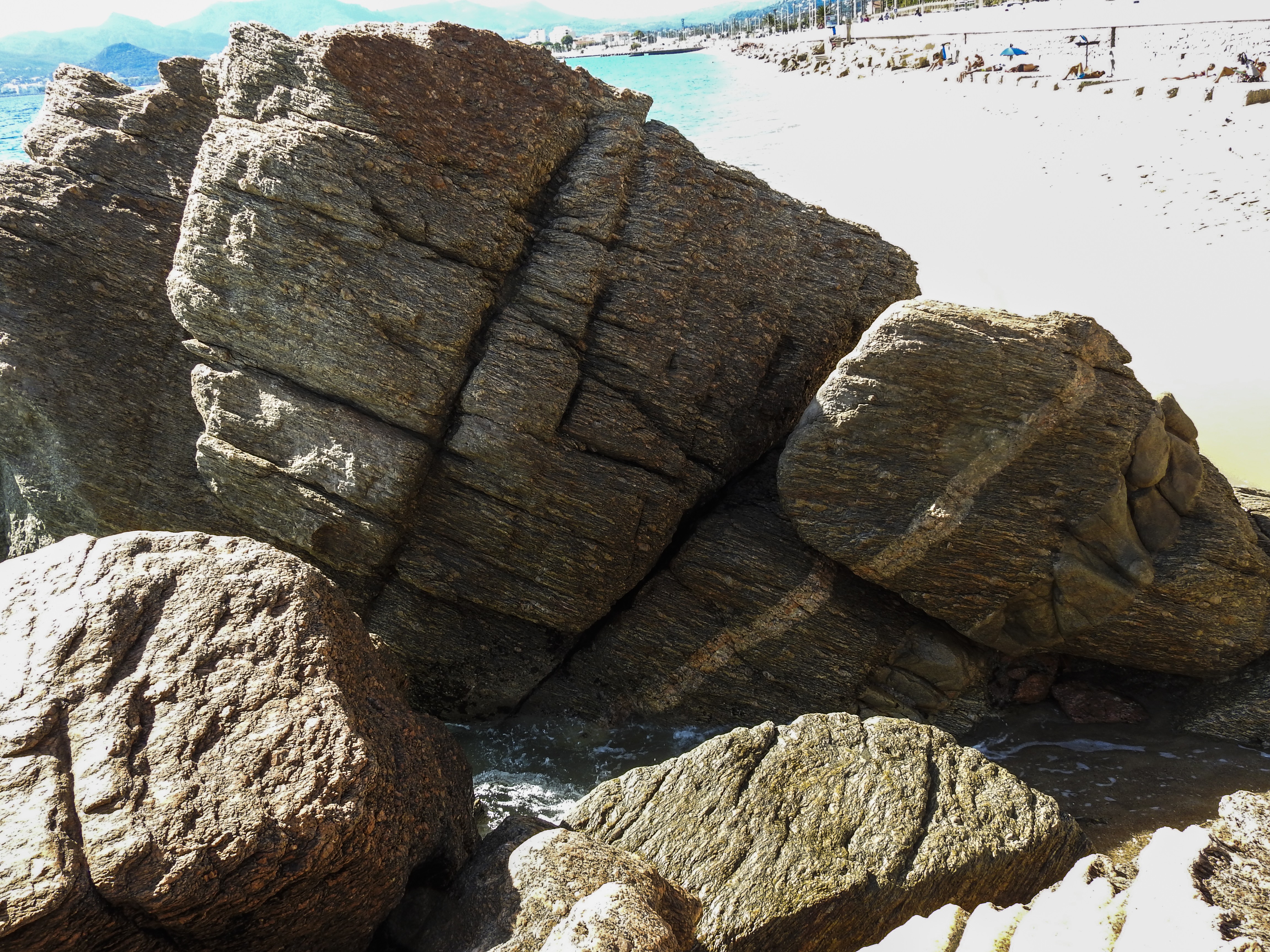

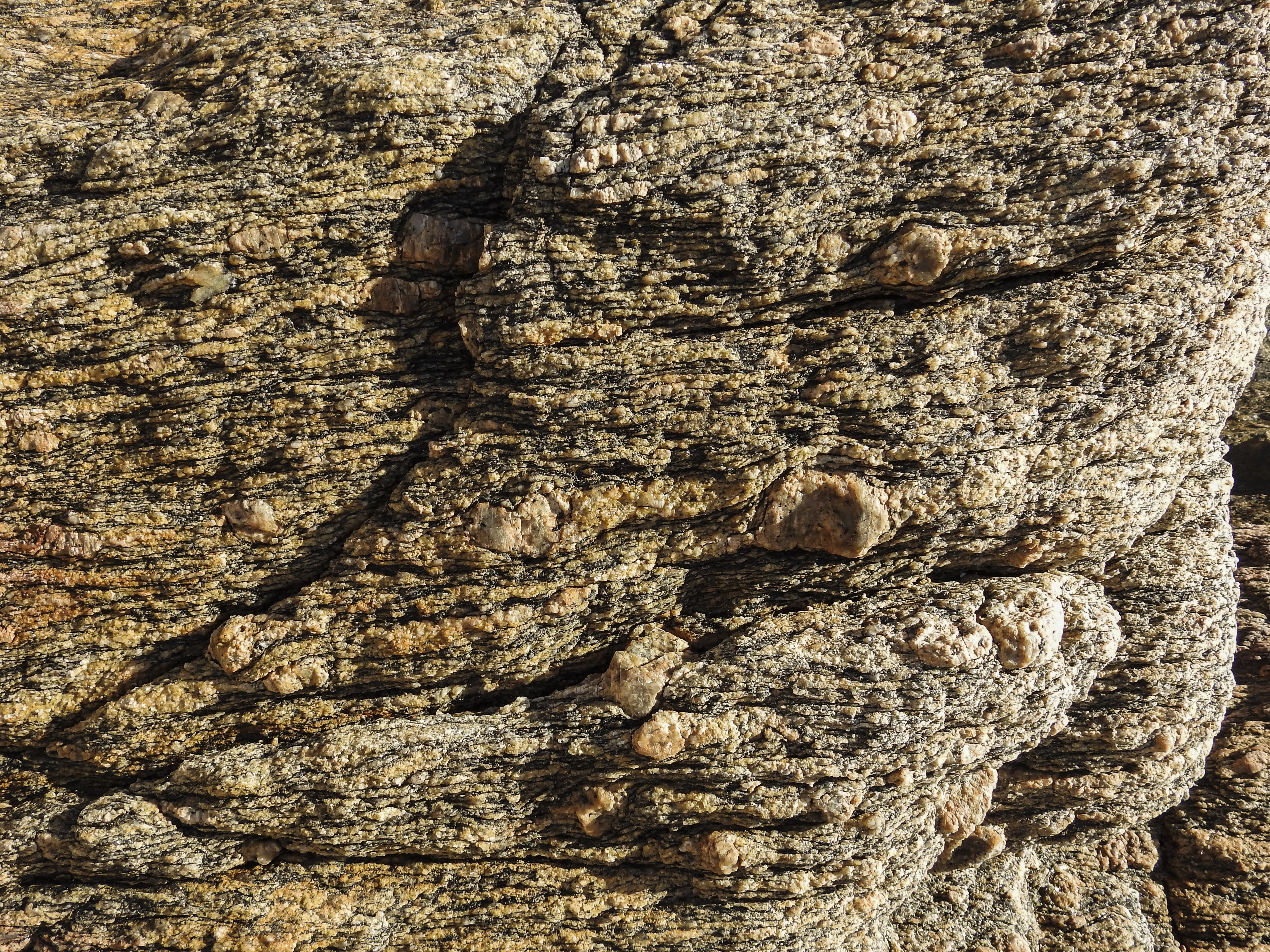

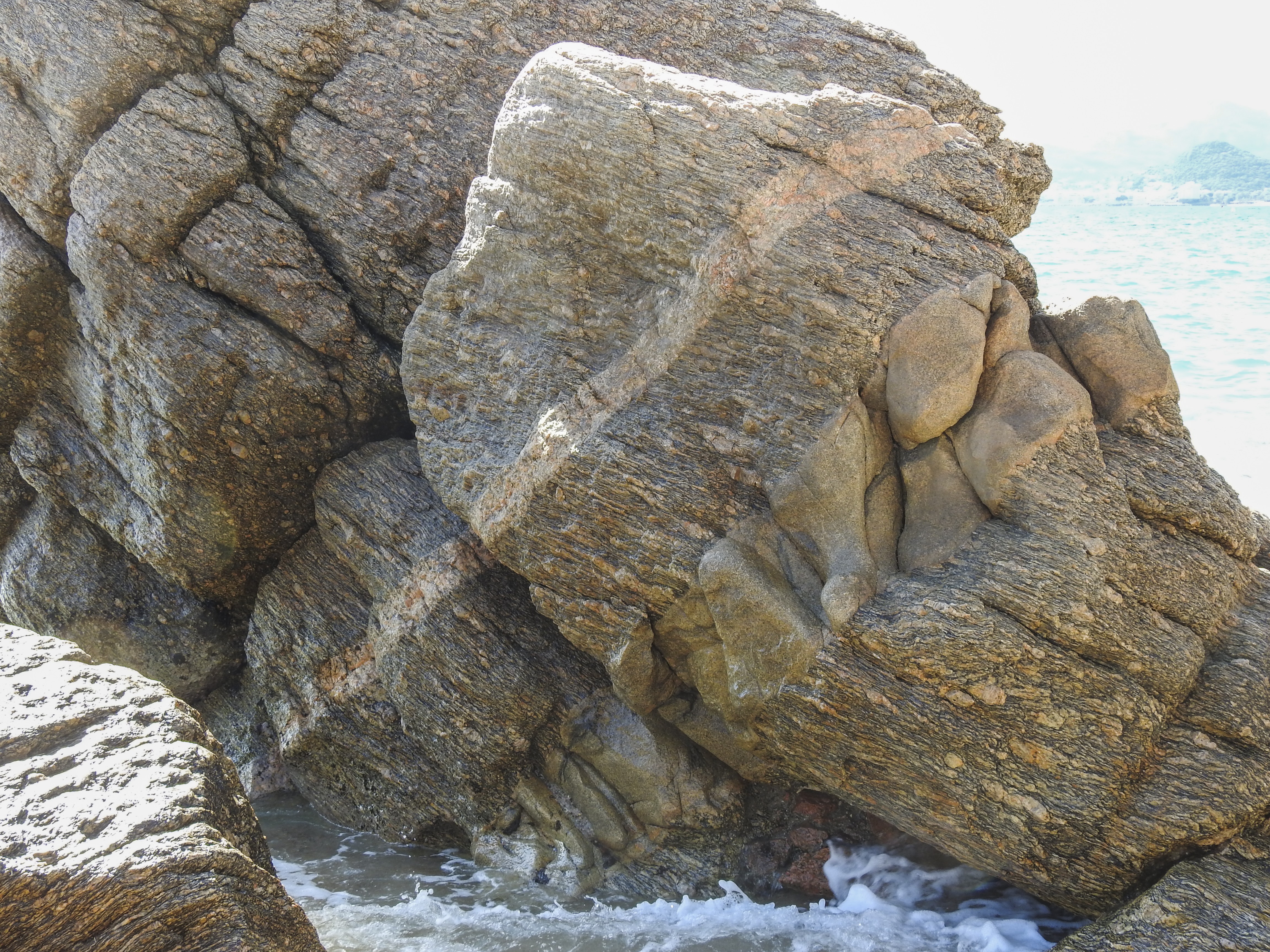

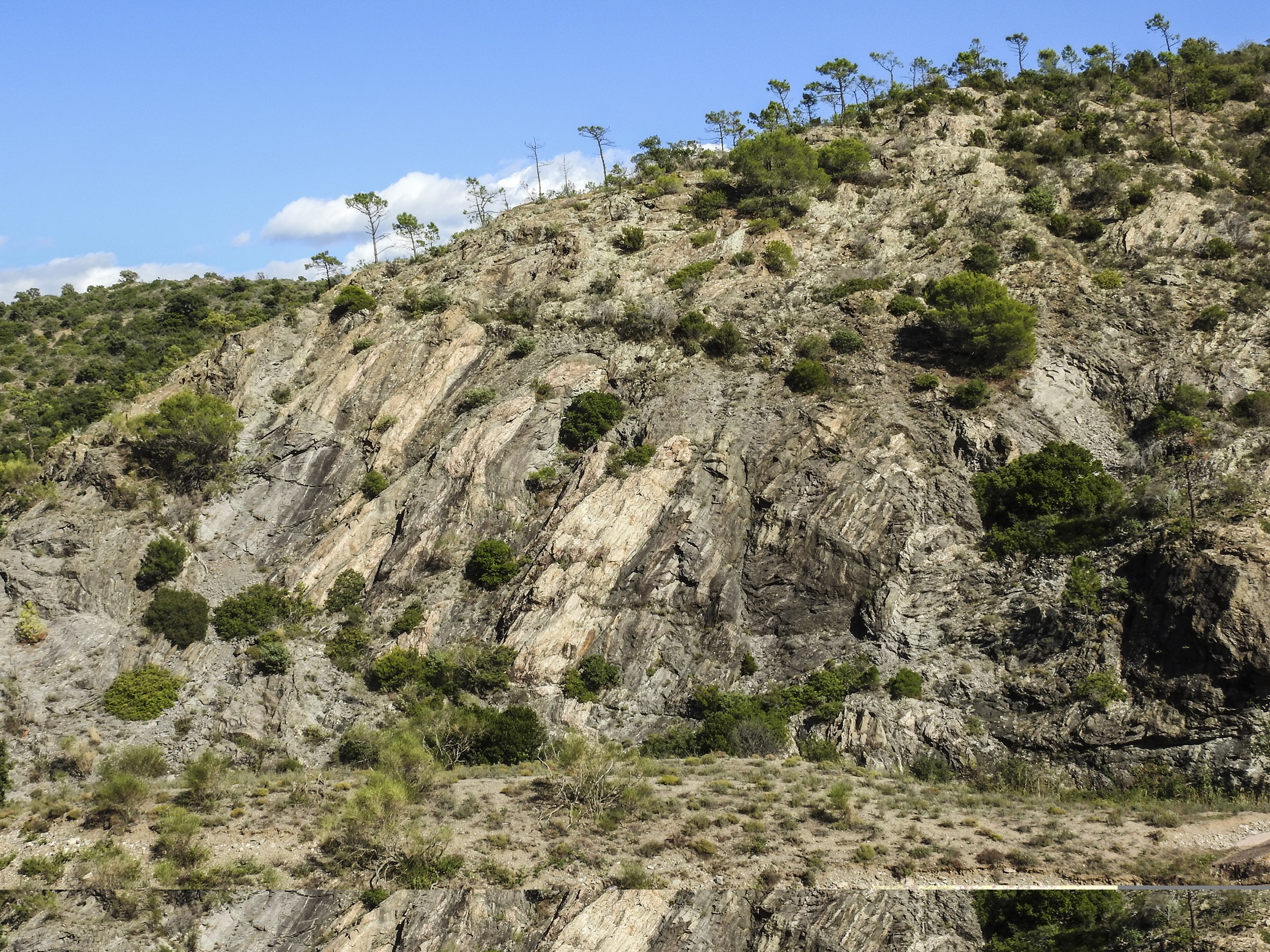

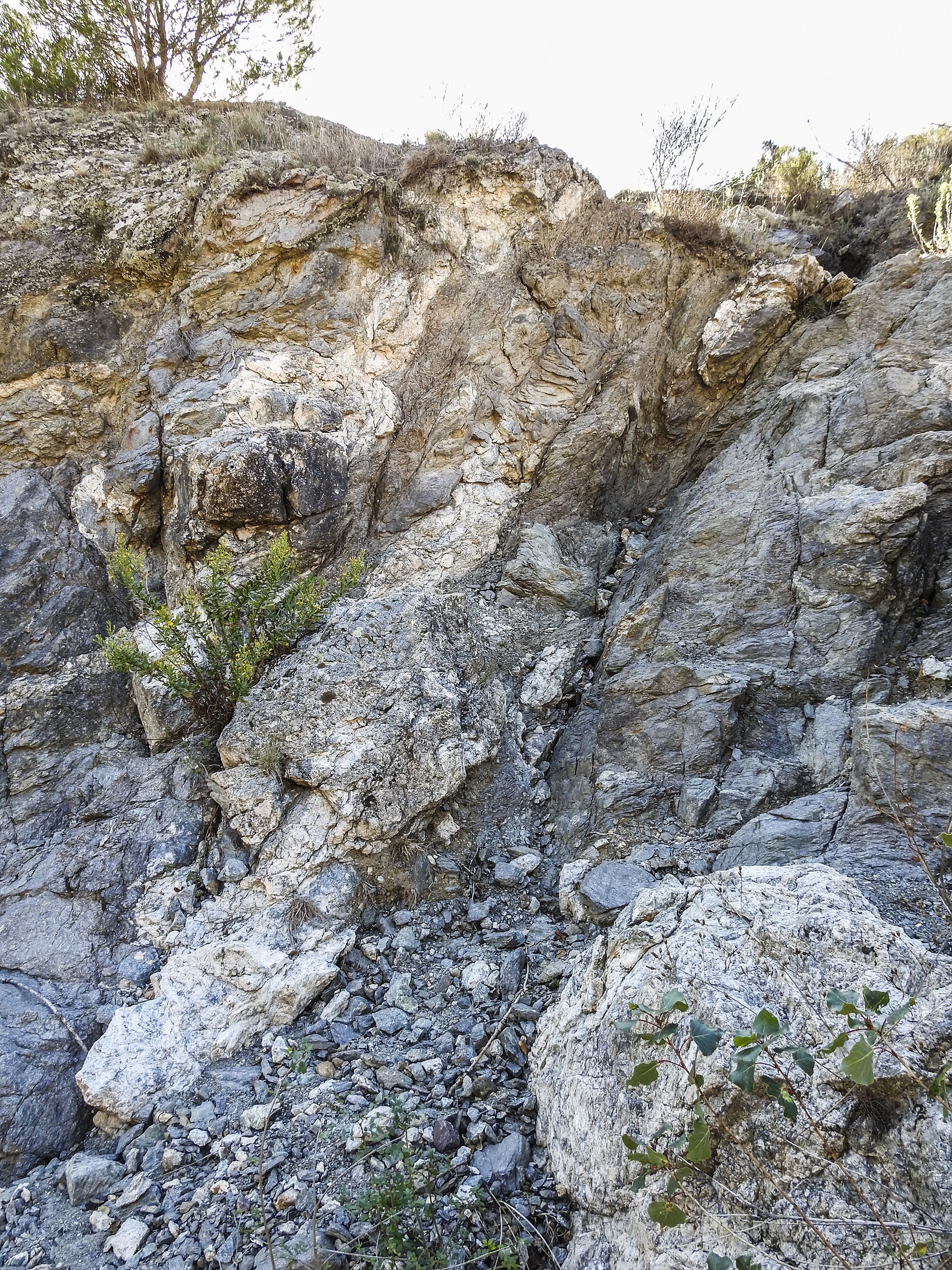

voici des images, en bord de mer :
un filon de pegmatite
Le gneiss
Le gneiss et la pegmatite

Le 21/02/2022 à 16:01, jean francois06 a dit :
Le gneiss

Sur le cadrage du gneiss en gros plan je crois voir des traces de mica noir  De la biotite n est ce pas?E3C494CA-5127-4E5A-9D55-E5A01CF9C2A4.thumb.jpeg.b828274e6a6add266ab2a8311d7fd801.jpeg
il y a 2 minutes, Boucharddo a dit :

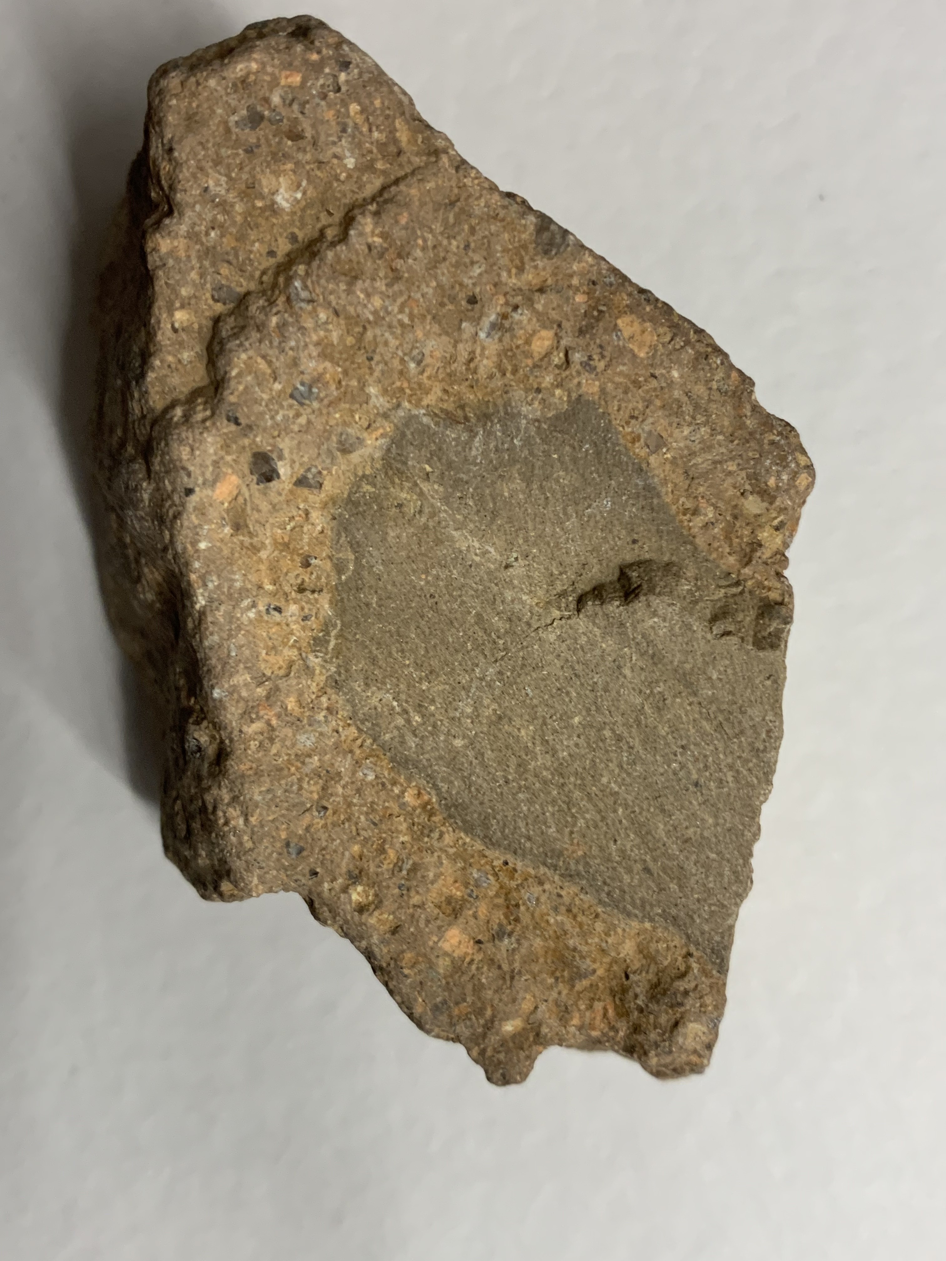

Dans ce morceau de rhyolite trouvé dans le massif de l esterel col de l esquillon, une inclusion… de quelle roche s agit il?

oui, c'est de la biotite.

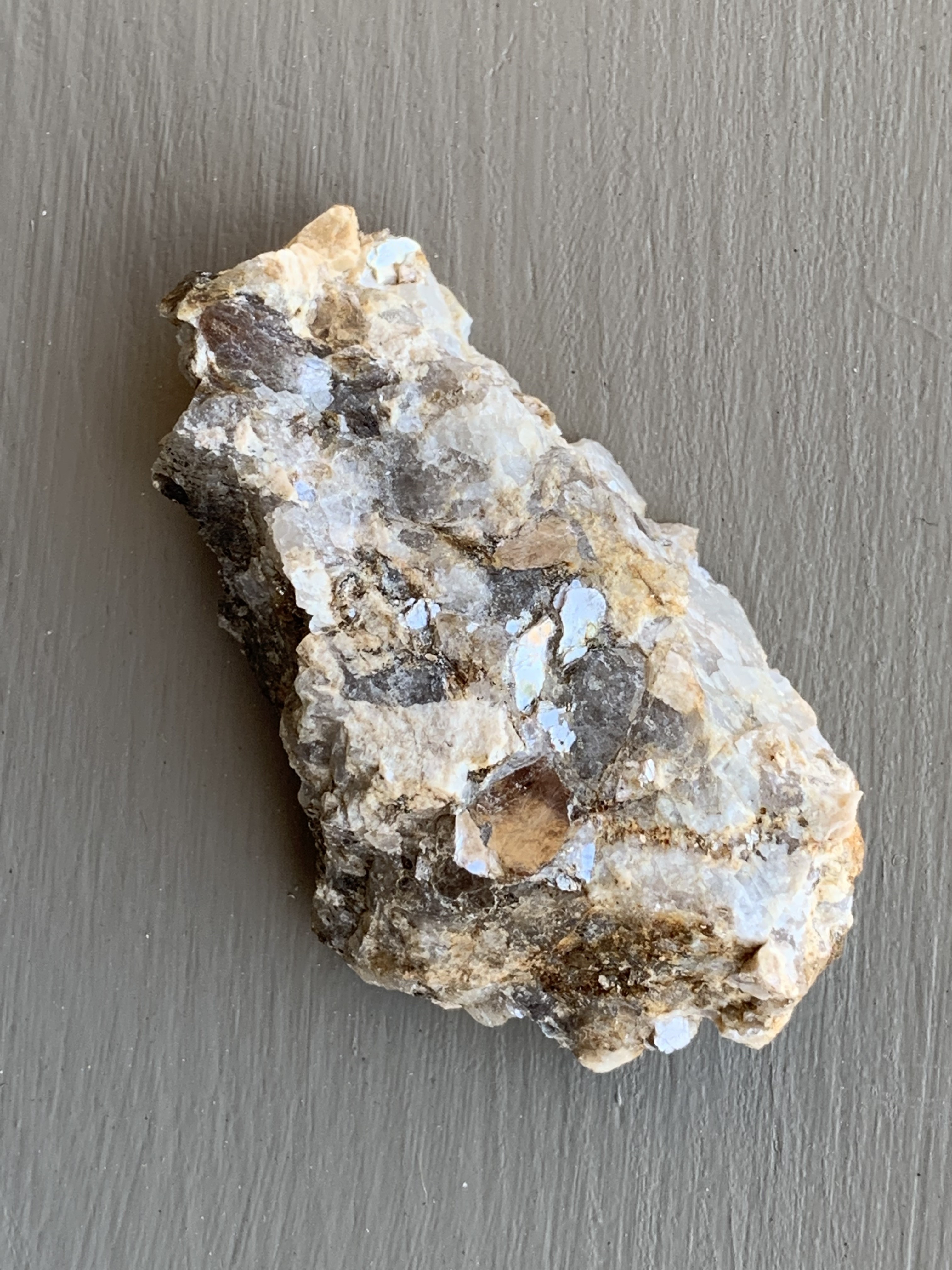

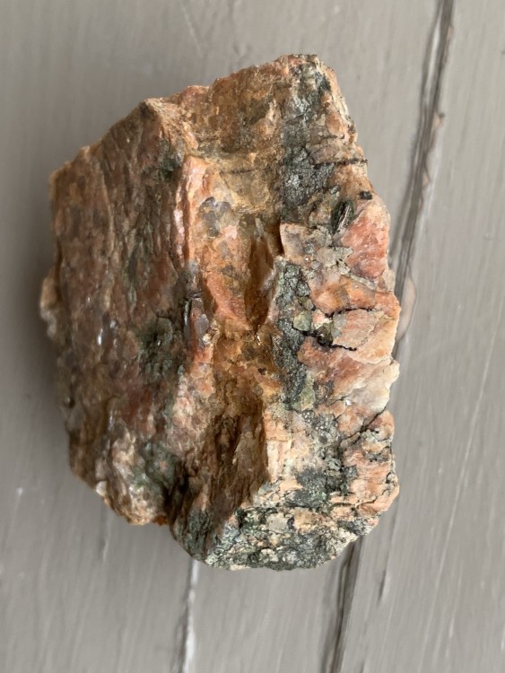

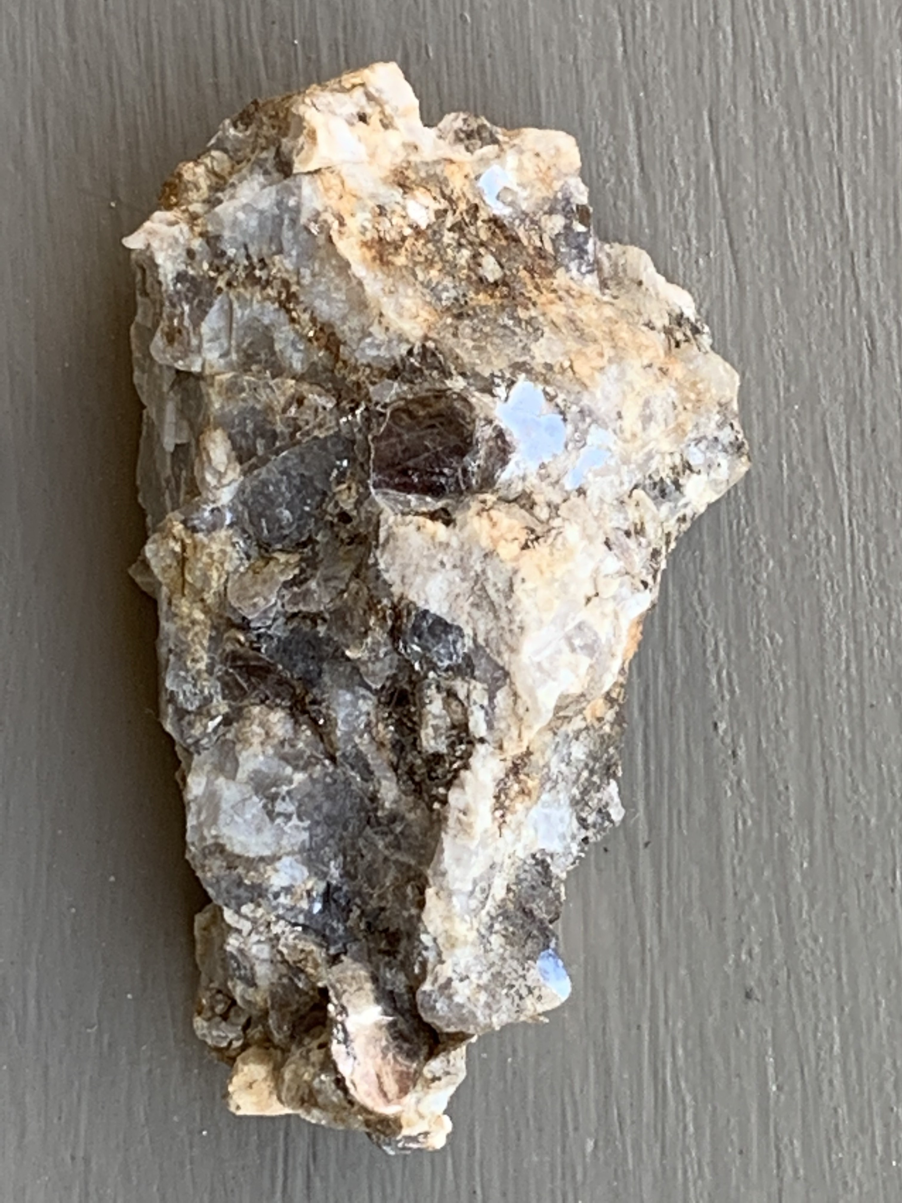

J ai trouvé ce beau morceau dans le massif du Tanneron qui semble être un prolongement du massif des maures
il s agit bien de pegmatite ?
grosses paillettes de mica blanc gros feldspath et quartz…?

Oui, tout a fait d'accord.  En allant vers le Barrage de Malpasset, tu pourras observer de magnifiques pegmatites avec de grands cristaux de muscovites.
Regardes dans ce secteur

Sur ce que je cercle en rouge il y a quartz, feldspath et muscovite. Dans ce coin, il peut y avoir aussi de la tourmaline ( plus au niveau sud du cercle rouge). Ailleurs dans le massif du Tanneron, il y a en plus de la tourmaline (noire), c'est fréquent,  et des grenats parfois comme dans la forêt du grand Duc par exemple. Je ne parle que de la pegmatite. De ce que je connais.

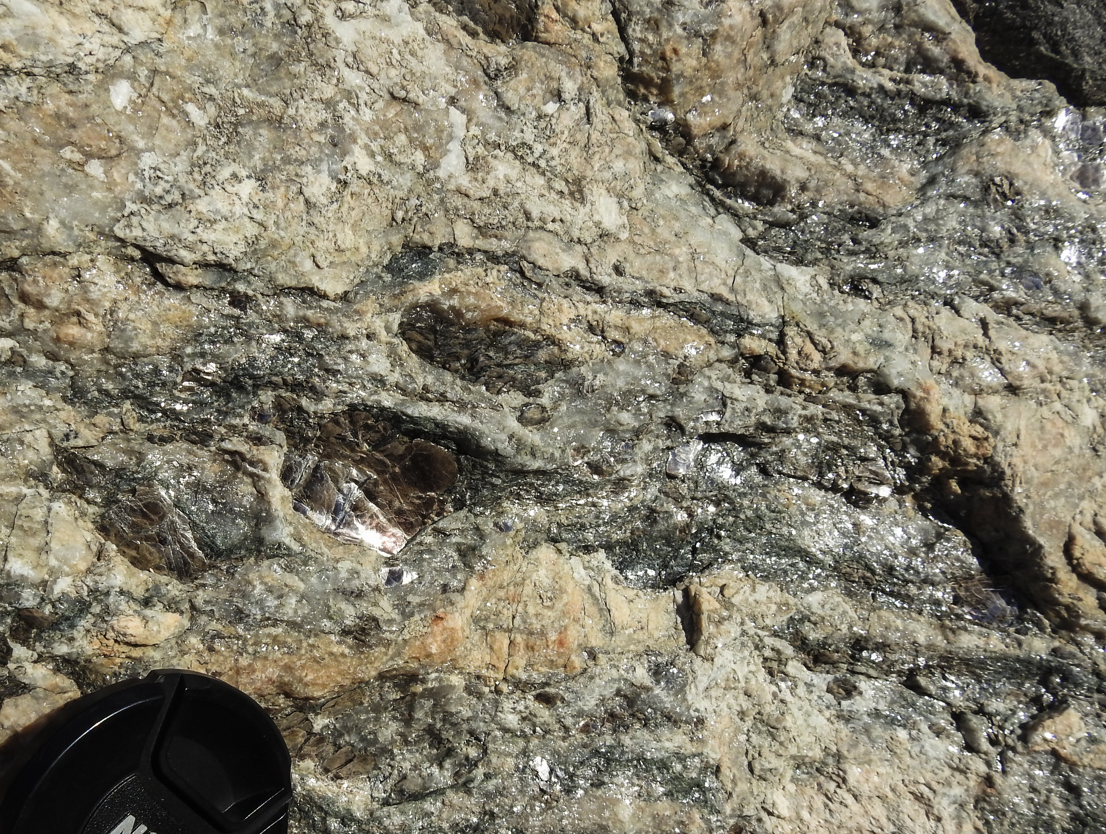

Voici des détails de la zone cerclée en rouge et un peu plus au sud :
De loin
un peu plus prés
2143655944_DSCN3816copie.thumb.jpg.d5de0c013dbd0af6419a8a55f63315c4.jpgE
encore

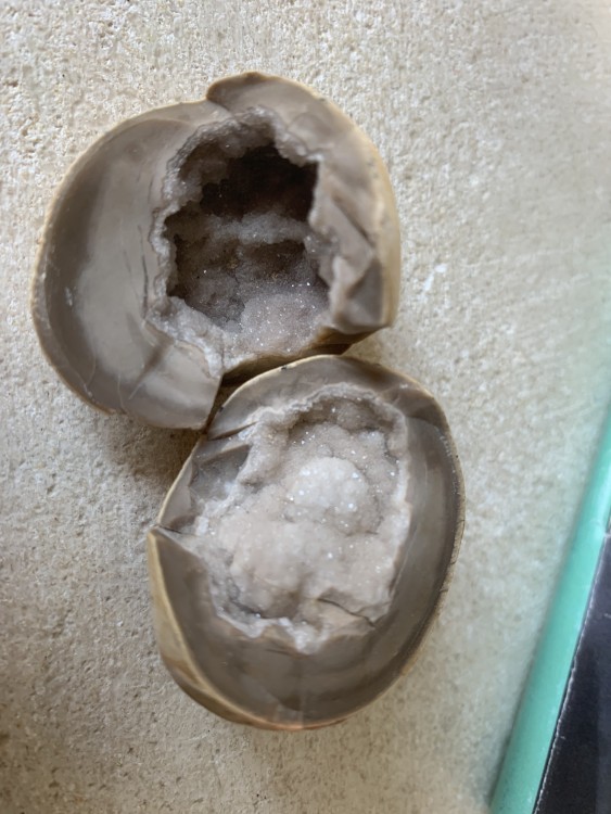

je change de sujet avec cette étonnante pierre que mon vieil ami Yub a trouvée et garde précieusement dans sa bibliothèque
il n a pas pu me dire où il l a trouvée mais il est curieux d en connaître la nature3A6B7B1B-FBFA-4BBB-95B8-571D55D92C1E.thumb.jpeg.15ac6990a9eb2851f444b918777b631b.jpeg
