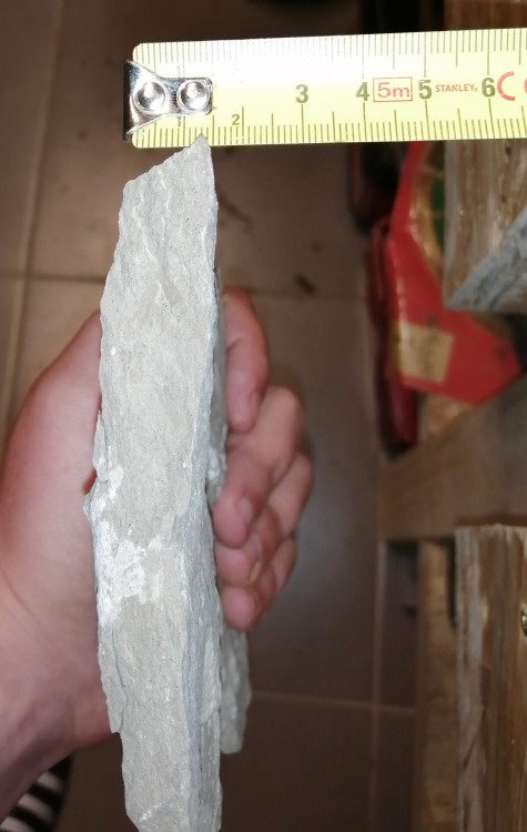

J'ai trouvé cet été, une dalle de pierre contenant un bélemnite, assez gros et complet en surface, et un autre, à dégager, plus en profondeur dans la roche (vous pourrez constater cela sur les photos jointes).
Le problème étant, la roche atteint au maximum 2 cm, et au minimum 6-7mm, soit une épaisseur largement insuffisante pour en plus dégager le fossile par la suite (le but est de garder les 2 bélemnites dans la gangue, afin de les garder dans leur contexte normal).

pas sur d'avoir bien saisi mais pour consolider quoi que ce soit le principe est d'introduire une matière durcissante dans les pores, donc trouver ce qui sera pénétrant pour ce matériau (du calcaire je suppose), a priori des silicates

La roche doit être un calcaire plus ou moins marneux.

je me suis mal expliqué : je voulais dire que j'aimerais rajouter de la matière d'un côté, afin de pouvoir dégager l'autre.
Et pour retourner sur la terrain, ça va être laborieux, puisque c'est à 700km de chez moi facilement. x)
Je pense que pour du calcaire comme celui ci (aussi fin et fissuré) c'est mission impossible pour envisager un dégagement avec "une base" pour laisser les belemnites dans leur jus, et rajouter du béton (il en faudra tout de même pas mal)   ca pourra faire tenir l'ensemble mais ce ne sera vraiment pas esthétique. Autant laisser la pièce telle qu'elle ou tout simplement tenter un dégagement total des rostres.

Salut, essaie de consolider juste autour des belemnites avec du ciment ça amrche tres bien et si tu trouve ça moche peint le ciment à l'aquarelle ça éblouiera moins

Et si les rostres s'enlèvent de la gangue, recolle les avec de la colle à bois voir de la superglue sur la gangue, pareil si ils se cassent en morceaux
