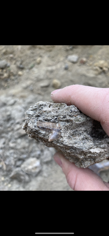

Voici une de mes trouvailles dans la « couche à dents brisées », elle n’est malheureusement pas entière..
Bonjour, intéressant. Les grosses dents sont belles à Loupian, beaucoup de boulot pour atteindre la bonne couche mais dans ces zones, les petites sont beaucoup plus nombreuse alors n'hésites pas à stoker du sable, un jour tu seras heureux de l'avoir, crois moi (surtout quand comme moi tu n'as pas la possibilité d'y retourner)... je suis preneur si tu as du sable (en MP).

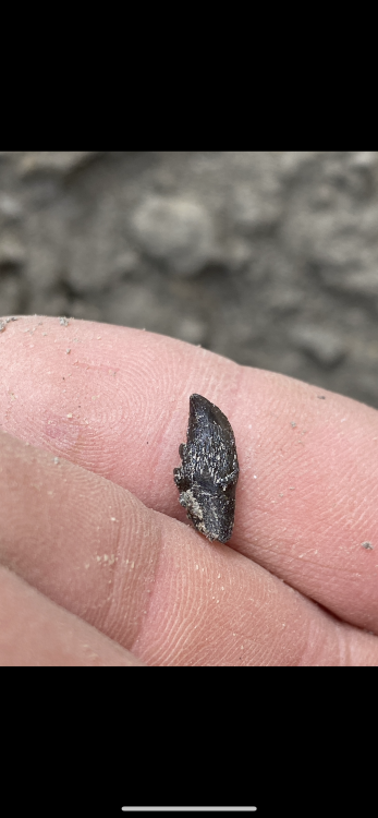

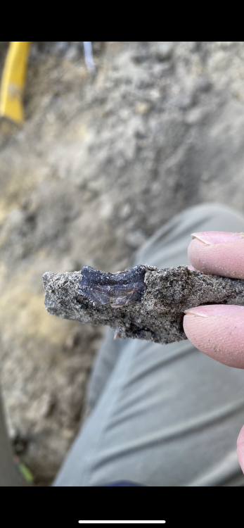

Bonjour Lapouze,
Content de te revoir
Dans l'ordre des photographies
Dent de crocodile (sans l'apex, mais de belle taille)
Galeocerdo
Nebrius
Prémolaire inférieure de mammifère lequel je n'en sait trop rien, même si l'ornementation pourrait m'évoquer une dent de Brachyodus, j'ignore si cela à déjà été trouvé dans ces niveau
Hemipristis serra
et florilège de dents de requins Galeocerdo et Hemipristis, et dents de crocodiles

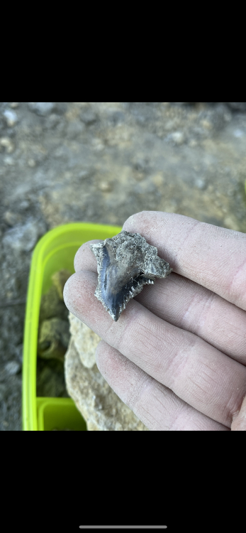

Il y a 20 heures, Lapouze a dit :
Bonjour à tous !
je relance la discussion sur mes dernières plus belles trouvailles de Loupian en 2023 !
Bonsoir,
pourrais tu refaire des photos de cette dent (de mamif) sous différents angles?
J'ai un doute, mais cela pourrait être du mamif marin.

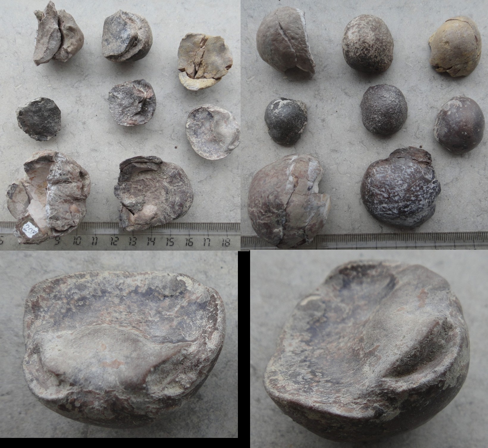

Bonjour à tout le monde
Puisqu'on est sur la faune de Loupian, j'en profite pour vous soumettre ces trucs que je n'arrive toujours pas à identifier. J'ai entendu plein d'hypothèses à leur sujet mais rien de bien concluant.
C'est osseux.
Ce n'est pas rare à Loupian.
Merci pour vos lumières

Bonjour
Je n'arrive pas bien à voir de structure osseuse sur ces spécimens, ou alors c'est hyper dense ? me viennent à l'idée puiseurs hypothèses :
1) os pétreux de mammifères marins
2) ambre gris de mammifères marins ?
3) Coprolithes ?
Si tu peux nous indiquer l'hypothèse dont tu as entendu parler ?
Lien vers le commentaire
Partager sur d’autres sites
Ça va de la tête de fémur à la bosse qu'ont certains poissons sur le front.
La surface est un peu "chagrinée", la structure fait penser à des couches de croissance et surtout, c'est bien symétrique.
Au premier abord, ça me faisait penser à des coprolithes, mais c'est très symétrique et on pourrait croire à la présence d'une articulation.
Je n'ai jamais vu ça dans aucun papier parlant de Loupian
Je pense que toutes les personnes qui ont fouillé à Loupian en ont trouvé
